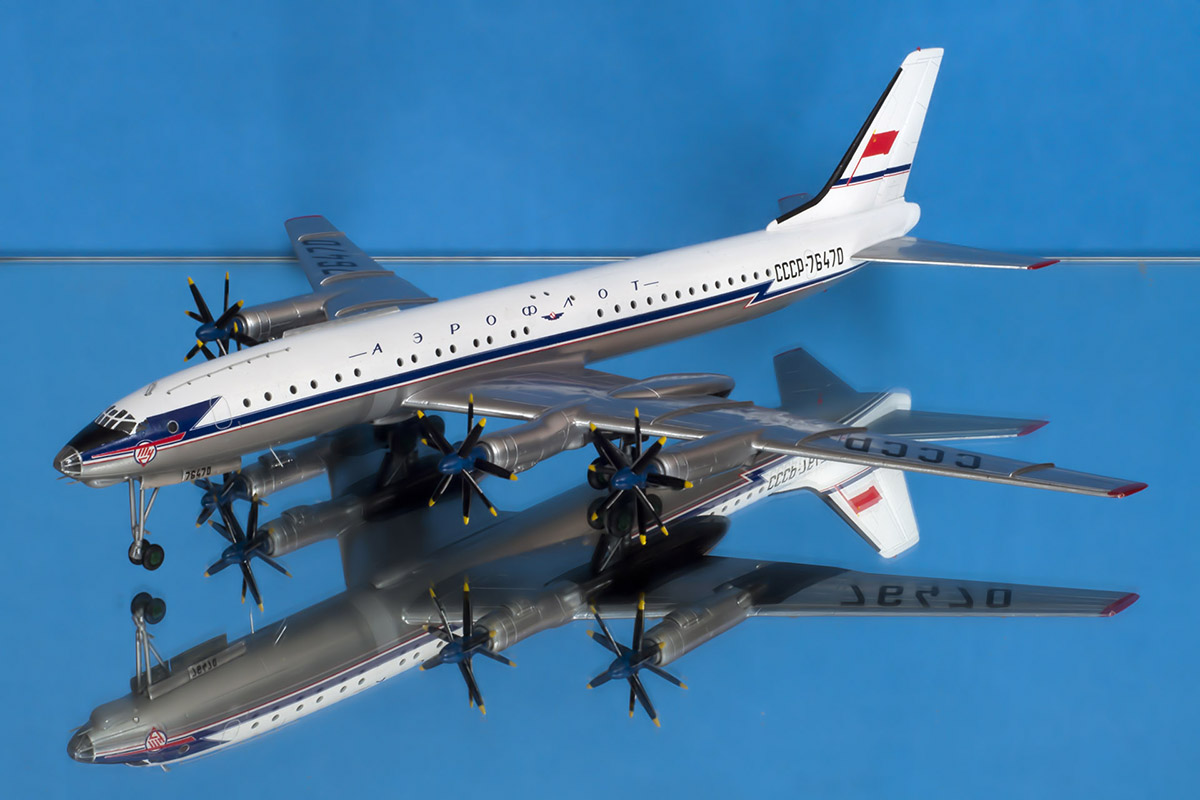

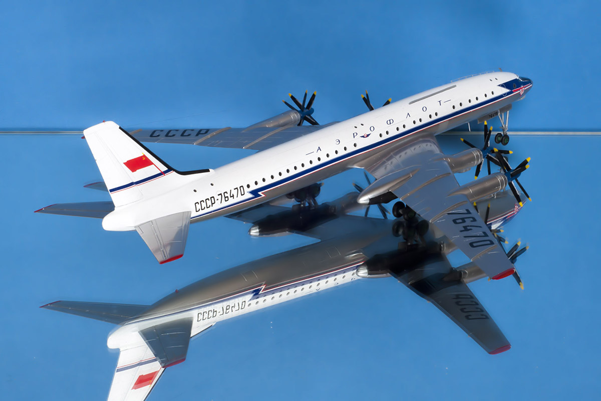

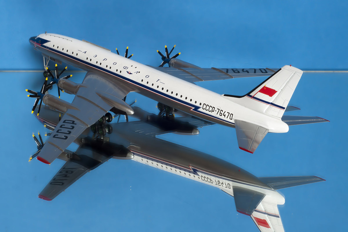

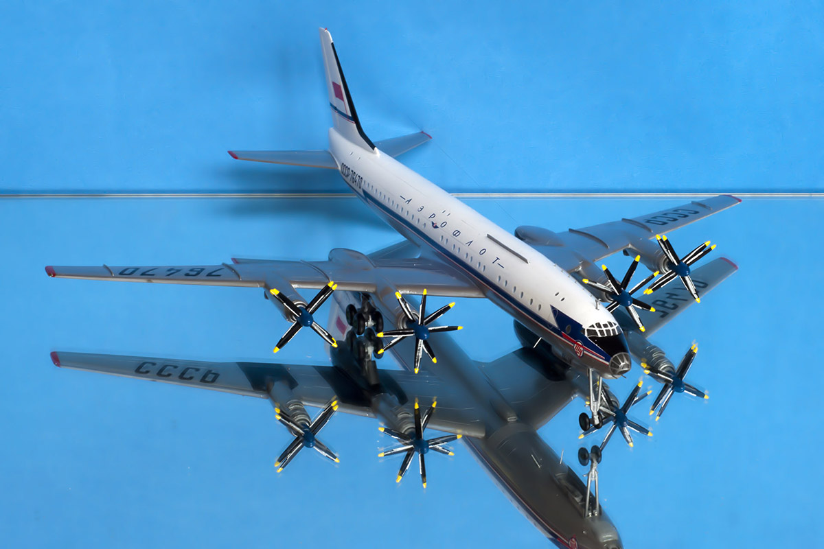

Wishmaster Опубликовано 25 сентября, 2013 Жалоба Поделиться Опубликовано 25 сентября, 2013 (изменено) Вот такой красавец получился :о) Моделька русэйр, стеклянная морда - АВМ, винты и колеса от Ту-95 Трумповского, зато вращаются :о) Красил мотипом, покрывал футурой. Еще из доработок: лампочки смола и осколок фары какой-то иномарки после ДТП, фары из стразов, антенны из тянутого литника и как посоветовал дядя Вова из проволоки от МАРСа :о) Жалобы и предложения принимаются... ЗЫ Положил в морду мало груза, в результате получился такой эффект, типа "ща взлечу!" Изменено 25 сентября, 2013 пользователем Maximus 1 Цитата Ссылка на комментарий Поделиться на другие сайты Поделиться
