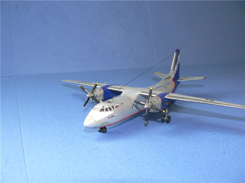

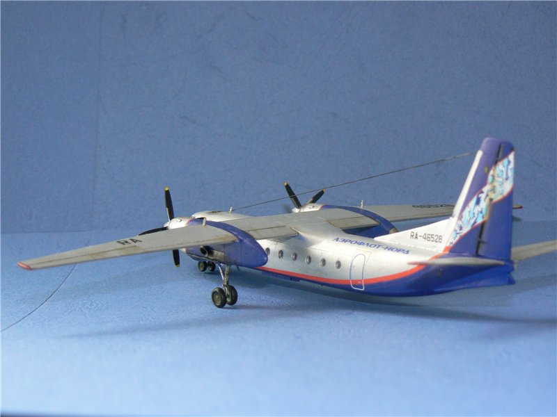

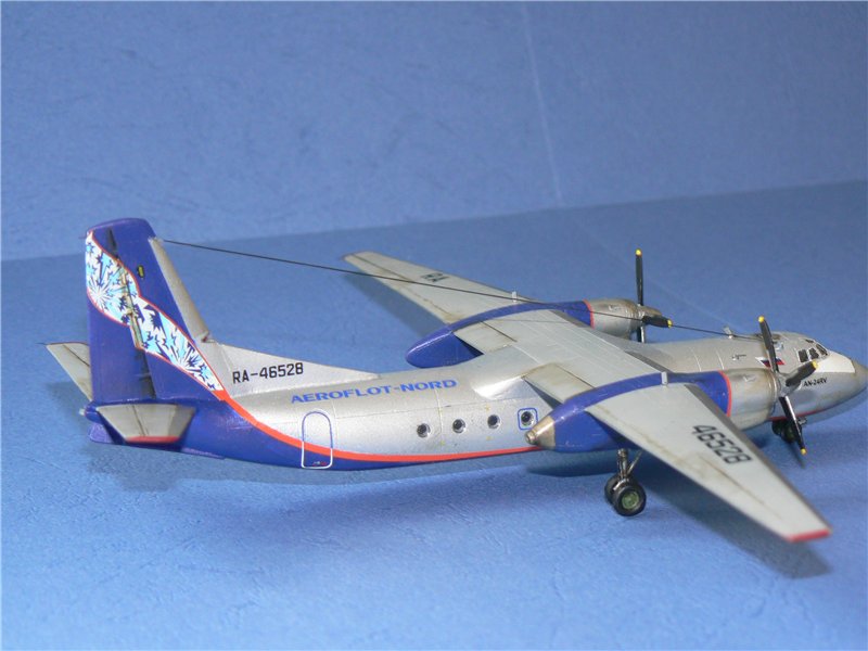

Во время работы над моделью подпилил нос и чуть хвост, высверлил фары и БАНО, из обрезков Фототравления изготовил антенны, дворники ПВД, проводка на шасси из медной проволоки, воздухозаборники из пивной жести. Красил водным АКАНом в цвета АФЛ, тонировка смывкой АК и тамиевской пудреницей.
Антенну перемасштабили, колеса не касаются поверхности равномерно, нос нужно было еще обработать, переплет остекления не правильный
Сереж вроде как не плохо видно старался,но нос все таки не доточил,антенна тросовая как канат получился,остекление штурмана немного не той формы но это к производителю то же и по колесам основных стоек.Хотя все это в процессе сборки можно исправить и доделать с минимальными усилиями.А вот что касается окраски тут немного не попал в цвет,дело в том что и у Аэрофлота и его бывших Норда,Донавиа самолеты серые и покрыты перламутром отсюда кажется что они серебристые.У АКААНа перламутра нет, это к автомобилистам,т.е автомобильным краскам.Про кабину уже писали.
