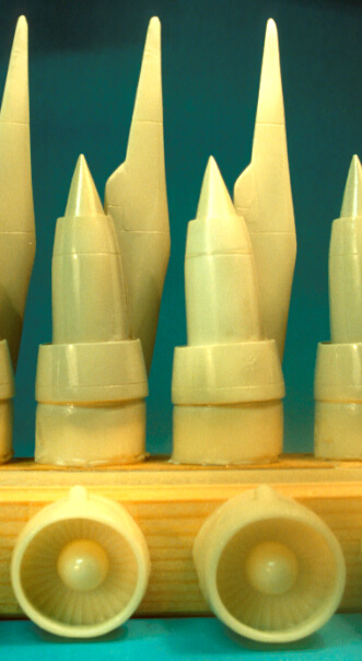

amper Опубликовано 11 октября, 2008 Жалоба Поделиться Опубликовано 11 октября, 2008 Хочу сделать это, но не могу достать это: s3694025.jpg s5599410.jpg Ссылка на комментарий Поделиться на другие сайты Поделиться

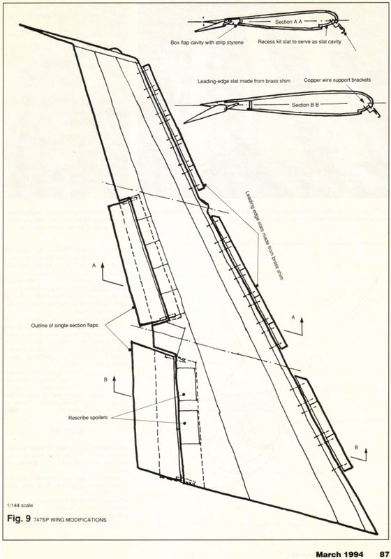

Павел Опубликовано 11 октября, 2008 Жалоба Поделиться Опубликовано 11 октября, 2008 Мишуня , дорогой мой ! Ты не первый кому приходила эта базумная мысль в голову (буквально вчера при разговоре с Сергеем Друзем я услышал о том , что он хочет делать это чудо ) . Насколько я знаю выход один - уповать на твои золотые руки ! Есть кое что - может чем поможет . В кафе нашёл: s7187636.jpg s7679173.jpg s1844151.jpg s8404868.jpg Ссылка на комментарий Поделиться на другие сайты Поделиться

amper Опубликовано 12 октября, 2008 Автор Жалоба Поделиться Опубликовано 12 октября, 2008 Да Паш, есть эти картинки... 2 kengooroo: после 2 раз с Велшем вообще связыватьсся не буду... полная лажа по всем параметрам. Шасси в помойку сразу, шлифовать невровности приходится до такой степени, что та расшивка (если ее можно так назвать) вообще изчезает полностью. Выход один - 747-400 Ревел и гдето искать JT9D и цееееееееееееееееееееееееееееееееееееееееееееееееелая куча переделок. Ну а этот "некрасивый урод" можно четко сравнить с Ил-96-300, такой же коротышка с длинным килем. Хотя вообще можно ли назвать 747 красивым??? Ссылка на комментарий Поделиться на другие сайты Поделиться

Pit Опубликовано 12 октября, 2008 Жалоба Поделиться Опубликовано 12 октября, 2008 Посмотрел схему разделки туши (простите, схему перепиливания фюзеляжа)... Вспомнил АирМолдовский И-153. Чтоб сделать из него модель самолёта с ним надо было поступить точно так-же. Жуть... Ссылка на комментарий Поделиться на другие сайты Поделиться
