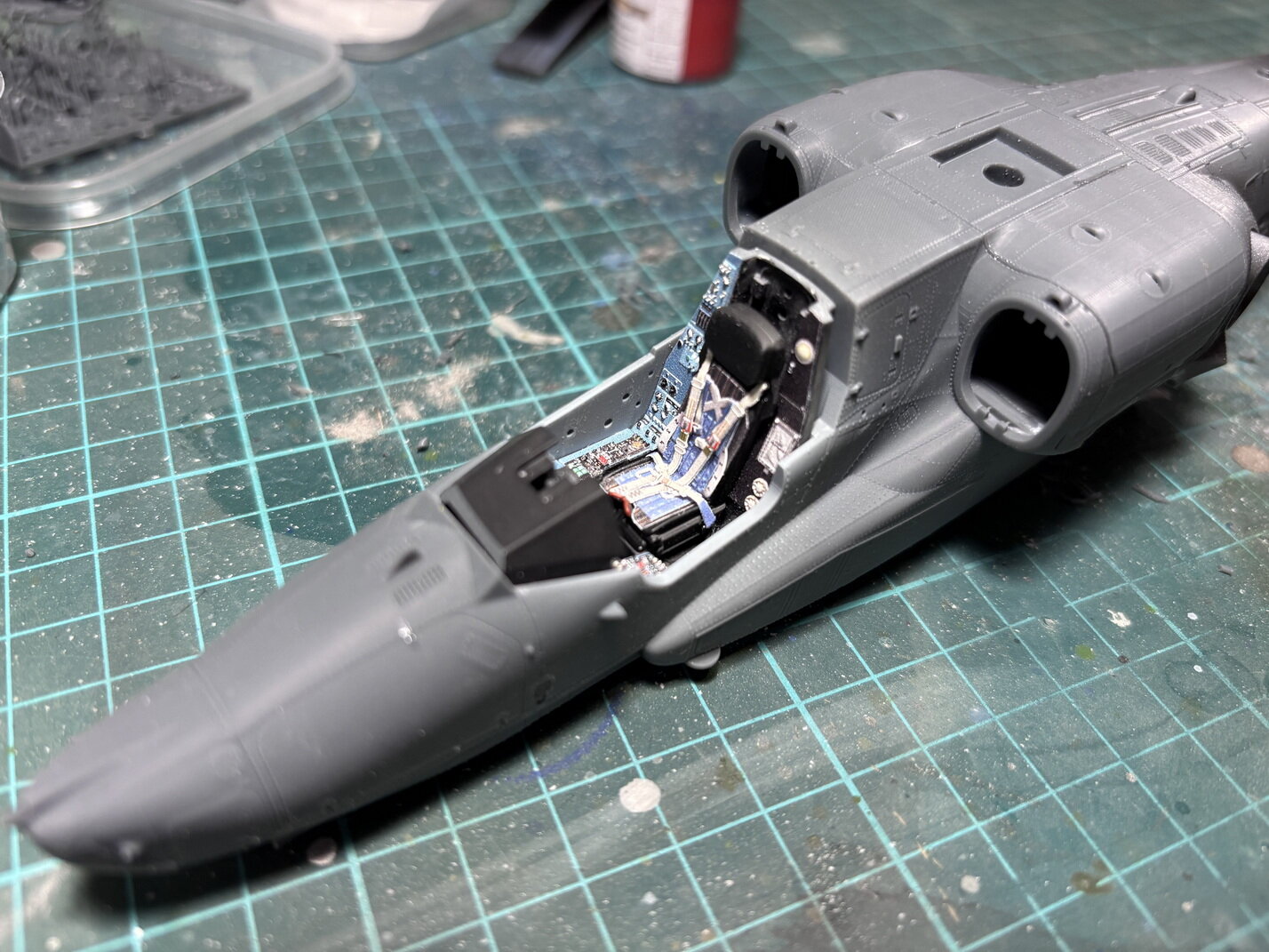

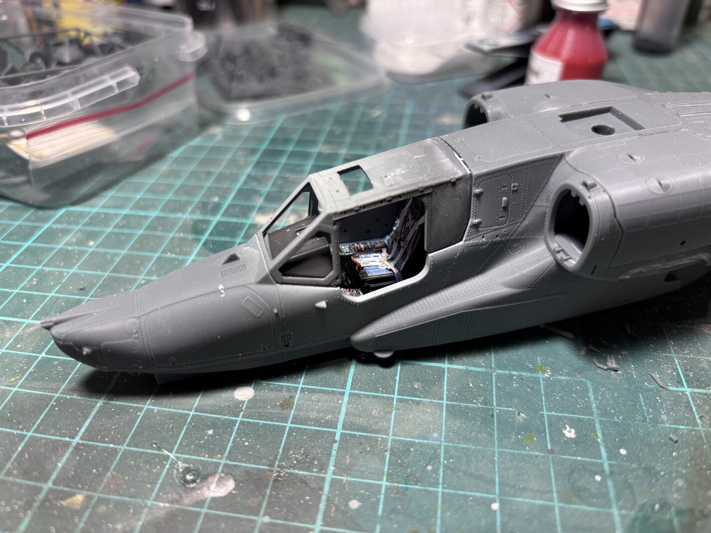

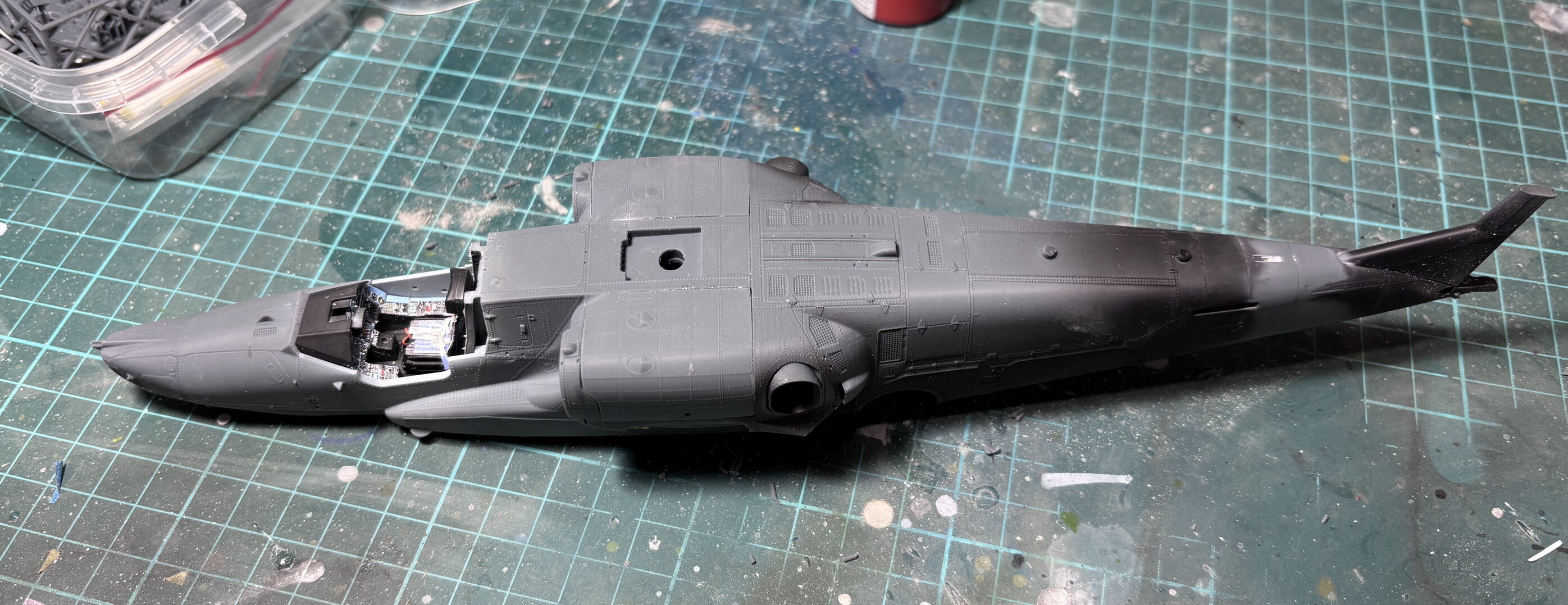

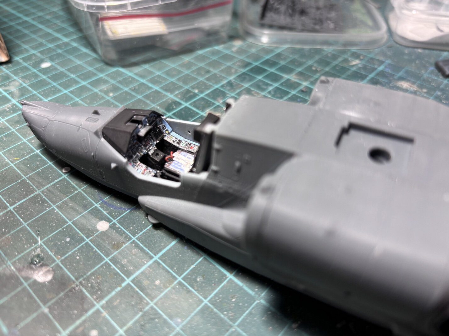

AlexM Опубликовано 7 апреля Жалоба Поделиться Опубликовано 7 апреля Пока не начались строительно-ремонтно-огородные дела начну потихоньку эту модельку. Ну Ка-50 все знают, а вот моделей его всего ничего. В свое время засматривался на Итальери, но так и не сложилось. А вот Арму заказал сразу. Начал с кабины. Самая большая неожиданность на данный момент это сходимость деталей. Ужас, другого слова подобрать тяжело. Везде огромные щели. А так-как весь вертолет в клепке, то мой запас клепочных декалей значительно уменьшится. Кабину без наклейки дополнительного пластика подогнать не удавалось от слова совсем. Сейчас уже лучше, но ещё есть где поработать. Так и с капотами. Крылья вроде подогнал, но ещё не приклеивал. Буду примерять дополнительно. После Т-4 конечно было очень удивительно такое получить. Зато весело. 4 1 Ссылка на комментарий Поделиться на другие сайты Поделиться

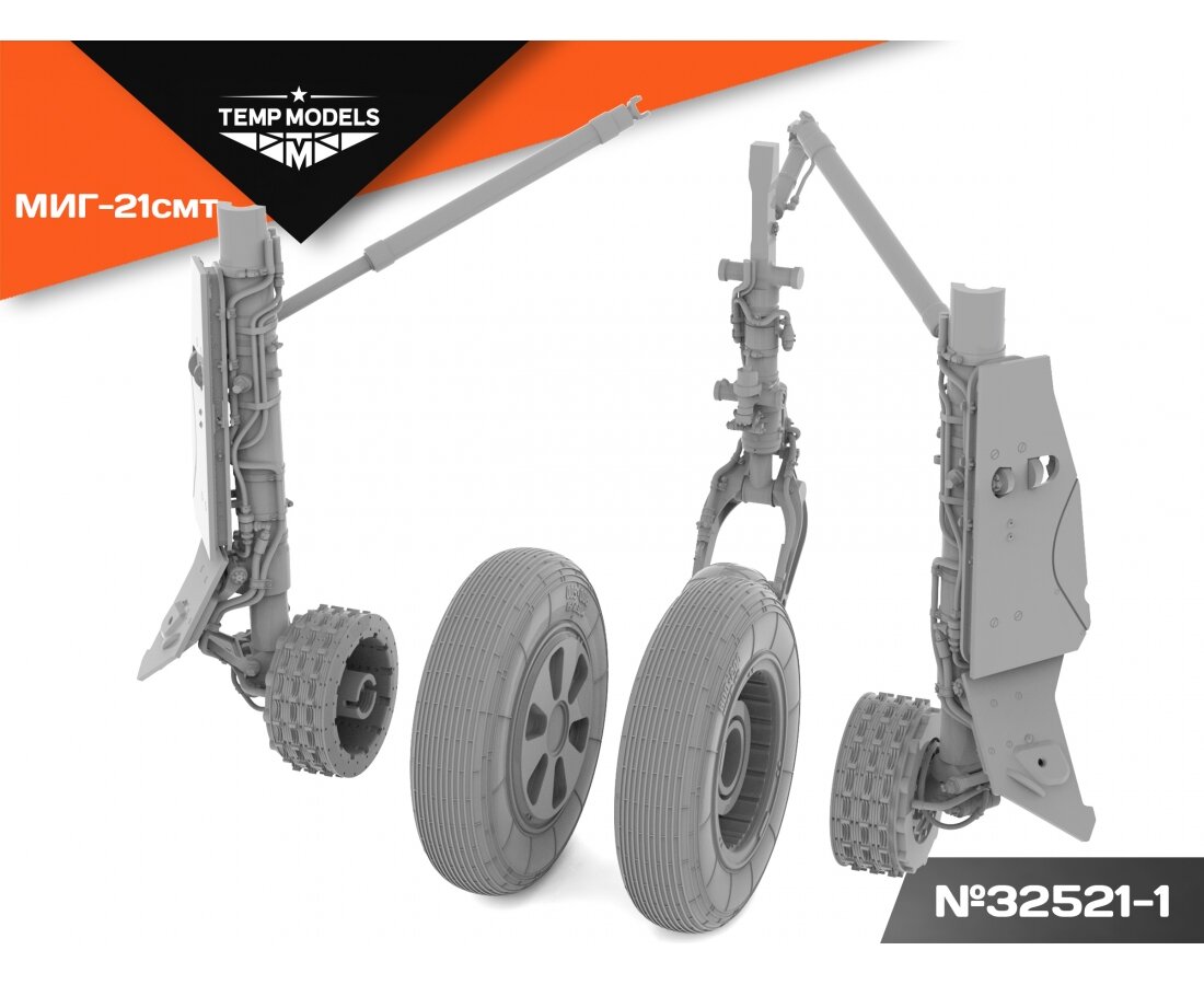

severin Опубликовано Четверг в 17:06 Жалоба Поделиться Опубликовано Четверг в 17:06 9 часов назад, AlexM сказал: ... я про стойки. У Сотки нет лопастей. Время покажет. У Temp models с этим проблемы, не смотря на армирование стоек шасси, наблюдается деформация. Опять же исходя из конструктивных особенностей стоек ш. К примеру миг-21 и су-25, в первом случае армирование вертикальной осн.ст.ш. не представляется сложным. Только вертикальная нагрузка. Осн.ст.ш. Су-25 это уже сложнее. Для понимания приложу картинки не уверен что во втором случае сплошное армирование. На дзене статья попадалась про модель су-25, со стойками от temp, соответственно на фото всё было очевидно. При случае найду, поделюсь ссылкой. Ссылка на комментарий Поделиться на другие сайты Поделиться
