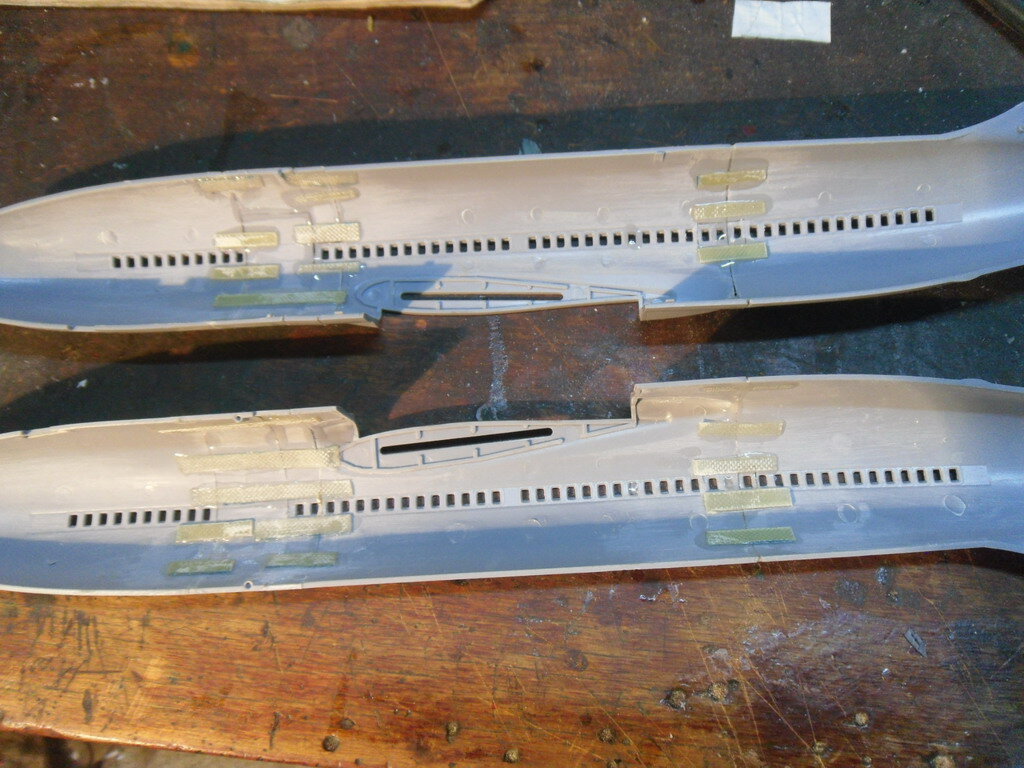

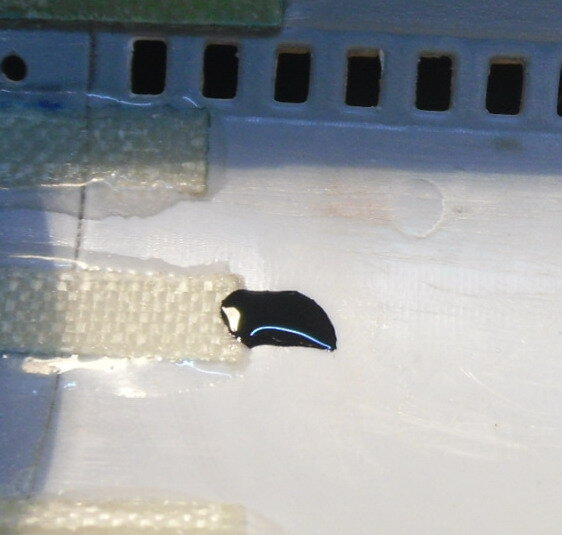

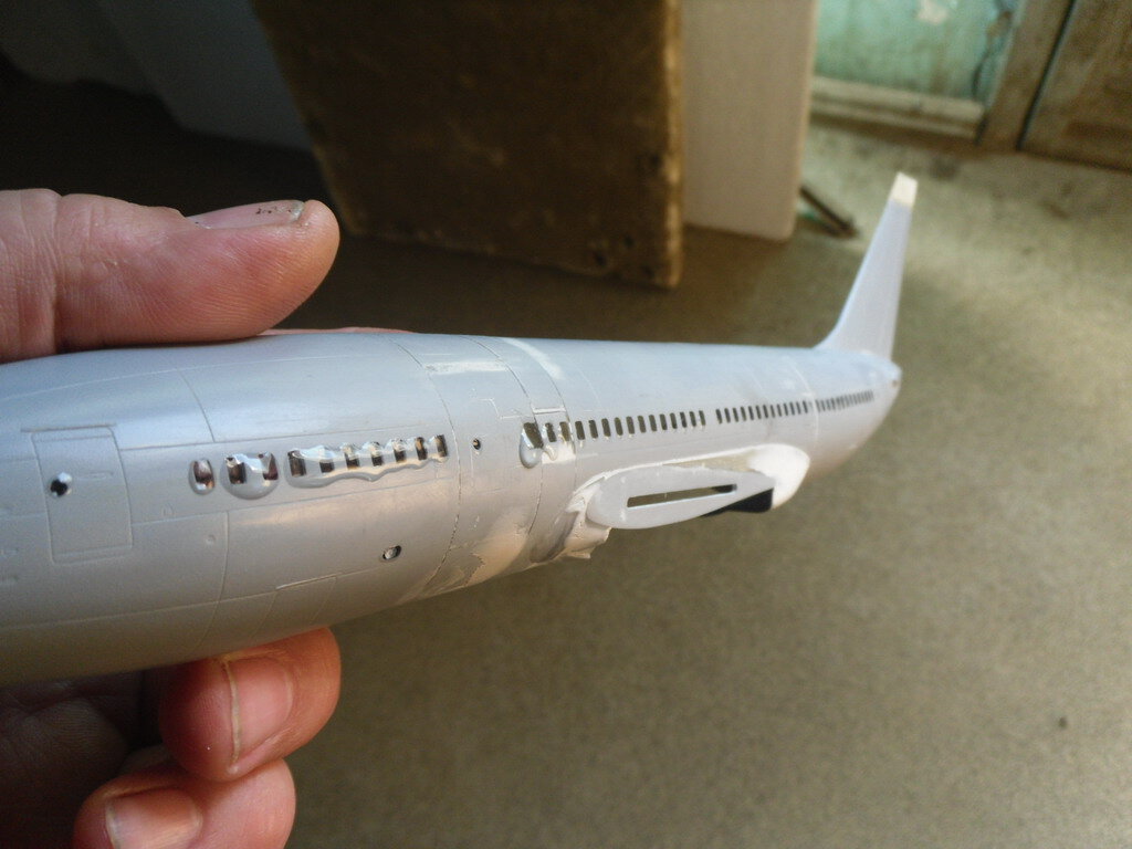

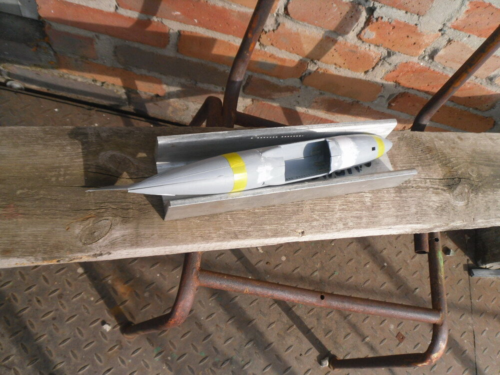

Vampiro Опубликовано 20 марта Автор Жалоба Поделиться Опубликовано 20 марта Иногда, не спешить бывает не только не вредно, но и полезно. Пока начатый фюзеляж лежал, ждал своей очереди, меня посетила идея отказаться от применения модельного клея для склейки лоскутов фюзеляжа. Их поведет к бабке не ходи. Пришлда идея, срастить детали с помощью стеклопластиковых палочек и УФ-эпоксидки. Сегодня было солнечно, поэтому вынес досвечиваться на балкон. Ссылка на комментарий Поделиться на другие сайты Поделиться

samdim Опубликовано 21 марта Жалоба Поделиться Опубликовано 21 марта On 3/20/2026 at 5:59 PM, Vampiro said: Сегодня было солнечно, поэтому вынес досвечиваться на балкон. Суровый у Вас балкон ! Ссылка на комментарий Поделиться на другие сайты Поделиться

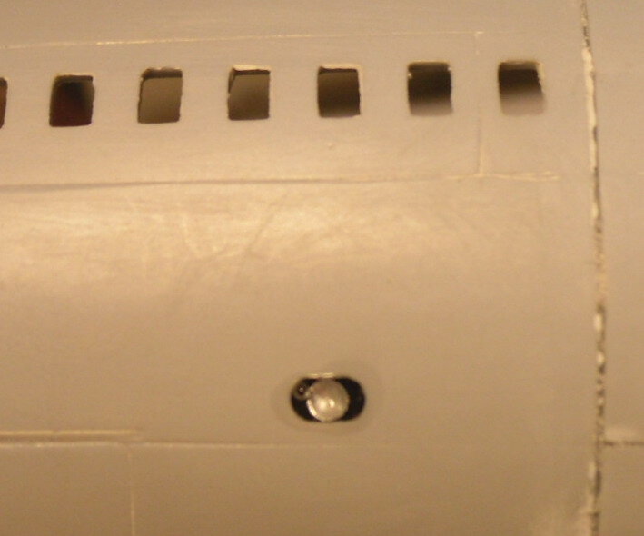

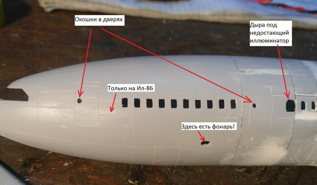

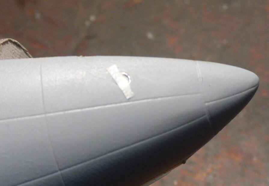

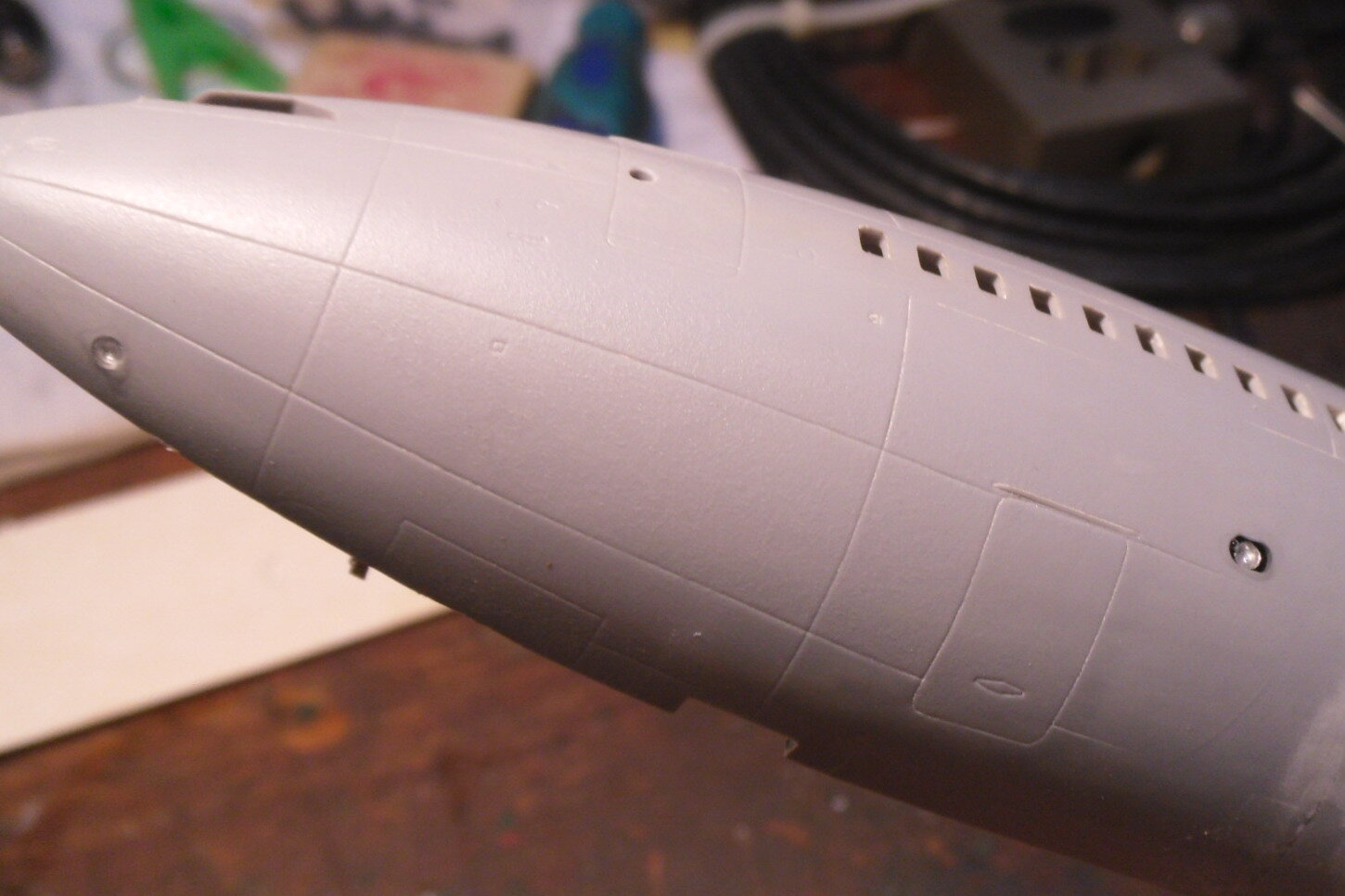

Vampiro Опубликовано 26 марта Автор Жалоба Поделиться Опубликовано 26 марта С огнями на фюзеляже появилась некая определенность. На фюзеляже была разметка фонарей на Ил-86. Тем не менее, не все они есть на Ил-96. Просверлены по разметке необходимые дырки. В тч под недостающий иллюминатор. Квадратным свырлом. По случаю, в руки попал набор масок для окрашивания Ил-86 от KAV Models. Точнее, глядя на безобразную форму проемов иллюминаторов, я решил купить такой набор и красить с масками. Фонарики сделаны из УФ-эпоксидки и полусфер из алюминия. Штампуем полусферы Далее, используя ленту бумажного скотча, монтируем на место Заливаем и засвечивем УФ-эпоксидку и переходим к боковым фонарям На внутреннюю сторону наклеиваем изоленту, чтобы закрыть дырку Снаружи заливаем смолу и светим. Убираем изолетну и светим с обратной стороны. После чего закрашиваем черной краской с внутренней стороны Получился вот такой моднявый фонарь Еще В дальнейшем, фюзеляж будет грунтоваться поверх фонарей, поверхность "стекол" будет выводиться вровень с грунтом, затем полироваться, заклеиваться масками и краситься. 5 2 Ссылка на комментарий Поделиться на другие сайты Поделиться

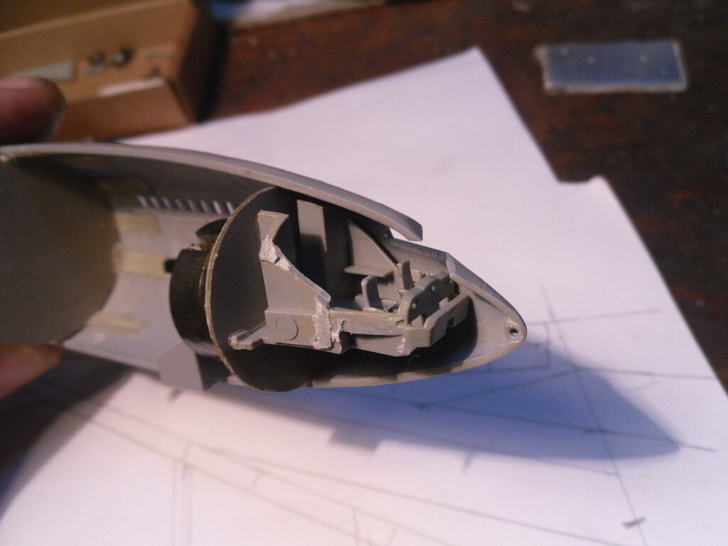

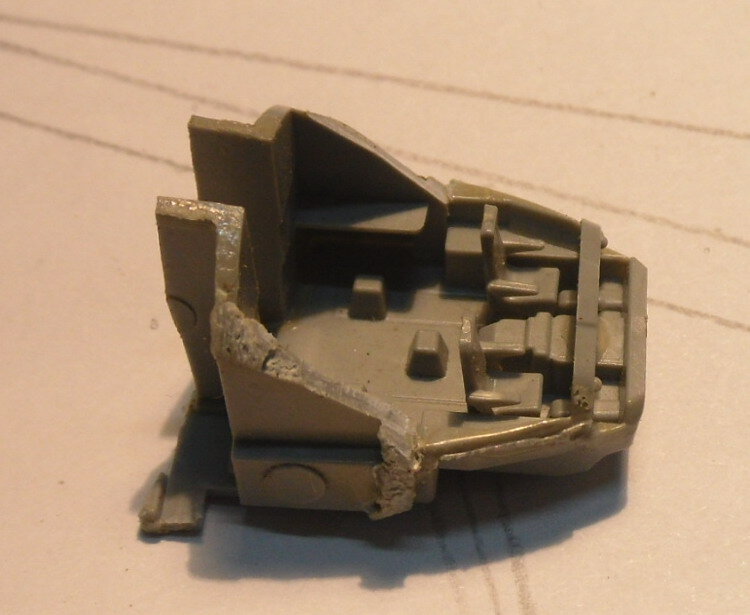

Vampiro Опубликовано 1 апреля Автор Жалоба Поделиться Опубликовано 1 апреля Нашлось немного времени на самолет. Вот это кокпит от Ил-62, который я отобрал у пацанов лет 12 назад. Они так же догадались кидать самолет в окно, их упорство поражало всякое воображение, а в конце они решили растоптать остатки от самолета ногами. Я им вручил 100р и забрал то, что осталось, трепанировал кокпит, остальное там только в мусорку. Поскольку остекление у нас предполагается прозрачным, с довольно большими окнами, а производитель к данной модели даже глухого шпангоута не дает, решено внедрить эту детальку в модель. Здесь на шпангоуты я сам расщедрился. Заодно приклеиваем к шпангоуту какой-то дроссель на броневом феррите. Нам как раз нужно немного загрузить нос. Затем пока была возможность поэксплуатировать наш токарный супер-мега станок, я решил этим воспользоваться. Решил переделать колеса шасси под RC-style, как на радиоуправляемых моделях с закосом под стенд. Для этого, нужно обточить покрышки, которые, к слову в данном наборе безобразные и заменить их на О-RING-и размером 9х3мм. Вот такой станок Работать на нем - одно удавольствие (от слова "удавиться") Колесико насаживаем на подходящую шпильку Стачиваем лишнее, напяливаем покрышки и получаем желаемое. В процессе доработки не обошлось без потерь. 1 колесо было безвозвратно сломано, 2 лишились имитаций крышек в центре. Короче пока ушел в себя. Недостающие колеса надо где-то взять. Клонирование скорее всего отменяется, поскольку купить всякие там силиконы, эпоксидки выйдет в цену еще 1 такого же набора. Да и не везет мне с 2х-компонентными полимерами. Они либо не полимеризуются в принципе, либо полимеризуются не до конца и остаются липкими очень долго. Наверное кто-то проклял. Раньше не было такого. 4 1 Ссылка на комментарий Поделиться на другие сайты Поделиться

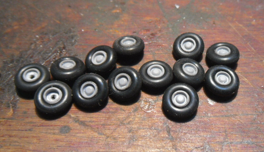

бак1 Опубликовано 2 апреля Жалоба Поделиться Опубликовано 2 апреля Ну признаться по виду на фото где то рядом, если не брать во внимание протектор, но его и в пластике нет. У "Экипажа" есть тематический набор с резиновыми колесами, со своими тараканами. Если что сами колесики с набора есть, но пересыл с Приморья = новый набор, можу и весь отдать, но опять же пересыл. 1 Ссылка на комментарий Поделиться на другие сайты Поделиться

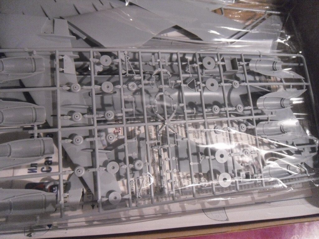

Vampiro Опубликовано 5 апреля Автор Жалоба Поделиться Опубликовано 5 апреля Поизучав предложения, я решил купить набор Ил-96 от ARK. Если верить видеообзорам, все детали шасси там 1-в-1 как в наборе Ил-86 и бонусом готовое крыло с двигателями. Если кому надо, вот тут продают https://www.avito.ru/naberezhnye_chelny/kollektsionirovanie/model_14403_ark_il-96-300_1144_3996949015?slocation=652100&context=H4sIAAAAAAAA_wE_AMD_YToyOntzOjEzOiJsb2NhbFByaW9yaXR5IjtiOjA7czoxOiJ4IjtzOjE2OiJWOW9Ka1VvV3dScFJueTIwIjt9THQBfT8AAAA Ссылка на комментарий Поделиться на другие сайты Поделиться

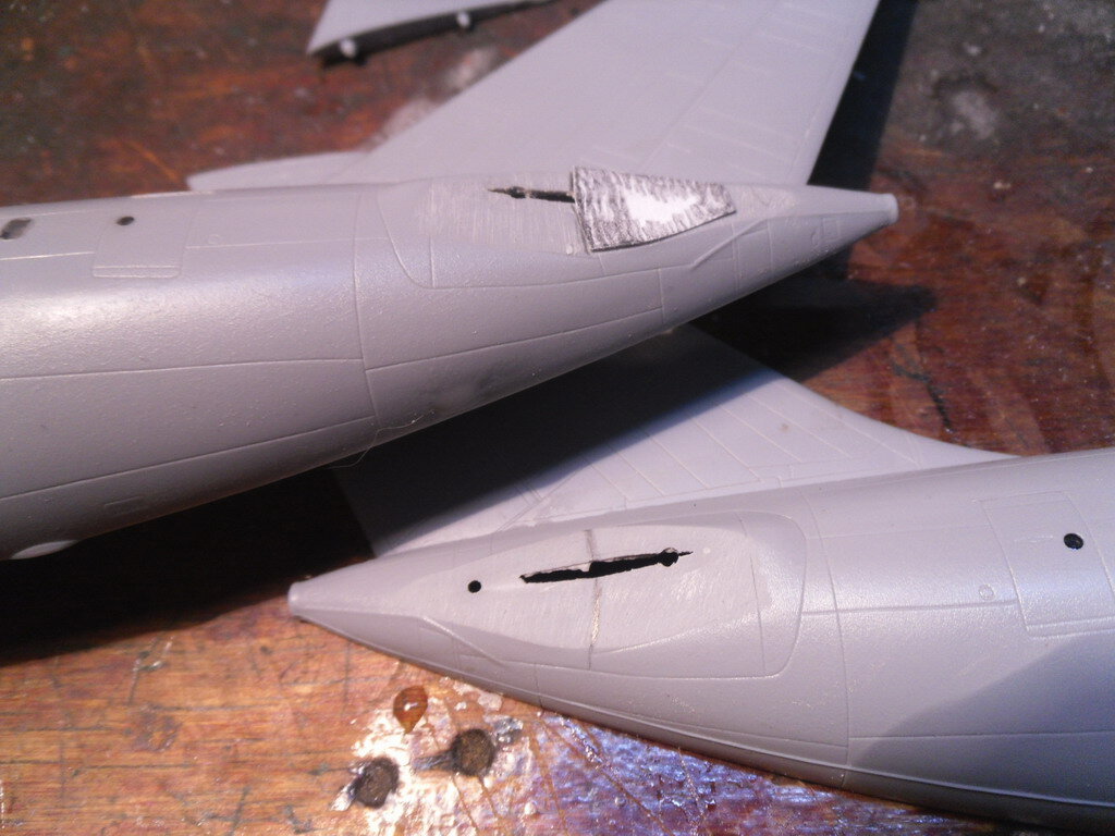

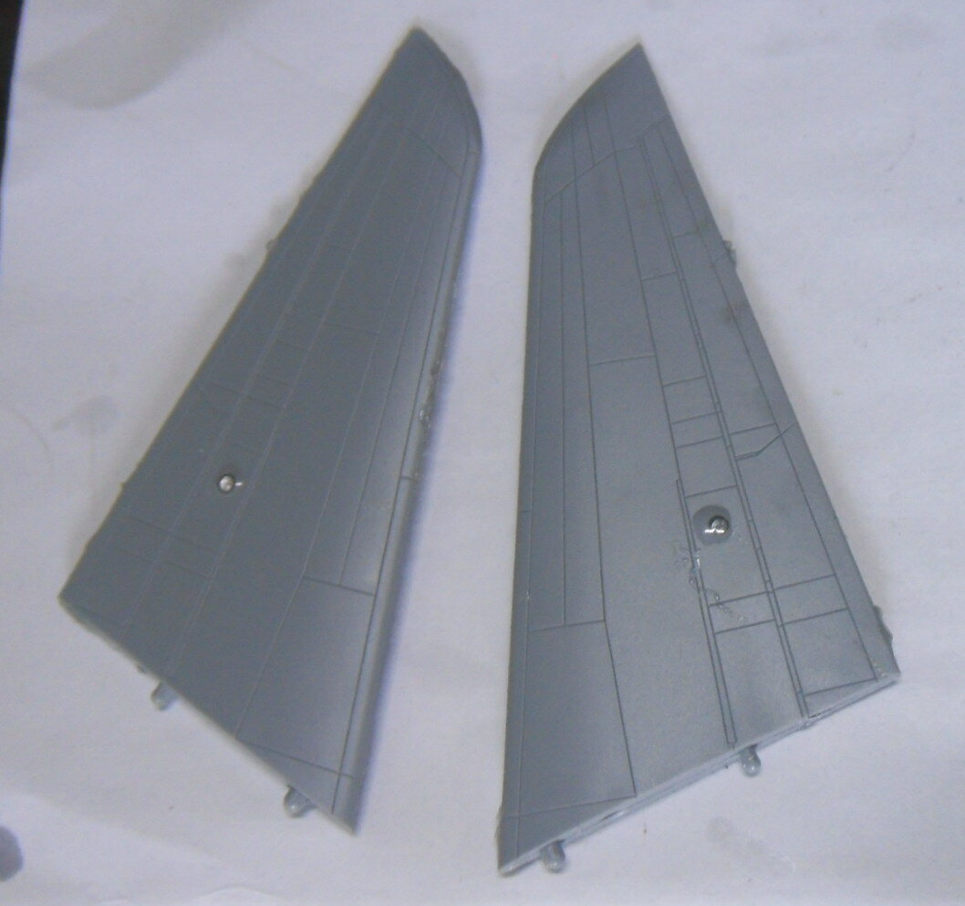

Vampiro Опубликовано 6 апреля Автор Жалоба Поделиться Опубликовано 6 апреля Тем временем, склеены задние крылья. * По заводской разметке внедрены круглые фары. Как оно на самом деле должно быть, я не знаю. Нормальных фото этого места нет, да и не кретинично. Так же от души залиты иллюминаторы. На самом деле, я торопился и передним рядам не очень повезло. * я понимаю, кому-то обязательно захочется поумничать, но: стабилизатор - это на Ил-2, Ла-5, Bf-109 и даже Ил-14. В данном случае, это самые настоящие крылья, по размерам всего-лишь в 2 раза меньше передних. Ссылка на комментарий Поделиться на другие сайты Поделиться

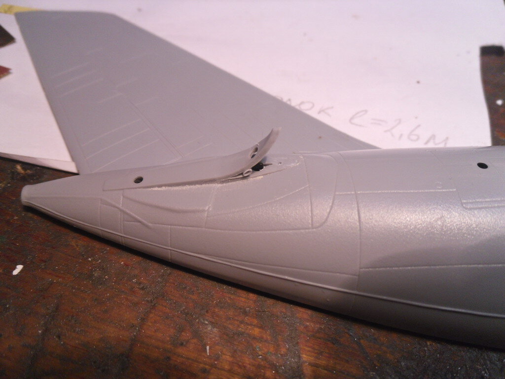

Vampiro Опубликовано 9 апреля Автор Жалоба Поделиться Опубликовано 9 апреля Поскольку у меня нет полноценной полки, куда можно ставить такие большие модели, я решил делать такую технику разборной и выставлять на имеющуюся полку временами по желанию. Остальное время хранить в специальных коробках, чтобы не продавать и не выбрасывать. Посетила мысля как следать этот диспропорционально огромный стабилизатор на этой модели. Он будет разъемным на 2 половинки и съемным, как я раньше делал на RC-моделях. Начал с уборки выступающих частей с фюзеляжа. Сделал шаблон для изготовления клапана стабилизатора и снес все, что теперь к фюзеляжу не имеет никакого отношения Получил коробас с Ил-96 Детали шасси там действительно 1-в-1 как в коробке Ил-86. Колеса тоже. Теперь можно косячить колеса и не париться, потому что их тут много, а мне только 3 штуки надо. Внешние поверхности "лысые", расшивки нет от слова совсем. Теперь нужно как-то транквилизировать наше руководство, а то времени с их прытью нету совсем. Ссылка на комментарий Поделиться на другие сайты Поделиться
Vampiro Опубликовано 16 апреля Автор Жалоба Поделиться Опубликовано 16 апреля Не так давно, у нас окуклился фюзеляж Склеился он как и все предыдущие Ил-86 - похабно. Не знаю почему. Волны, сдвиг половинок - вск это есть и здесь. Чтобы получить более-менее ровную дырку в хвосте, в ж-пу было вставлено сверло на 3мм. Это оружие такое для обороны задней полусферы. Главное знать, в какую сторону крутит бочку нападающий, чтобы намотать его на сверло В общем, если нос удалось спасти, то хвосту не повезло. Что с ним делать, пока не знаю. Время покажет. 2 Ссылка на комментарий Поделиться на другие сайты Поделиться
Vampiro Опубликовано 16 апреля Автор Жалоба Поделиться Опубликовано 16 апреля По стабилизатору, все задуманное удалось воплотить в пластмассе. Клапаны Вот такой набор деталек из плющенного литника. Клапаны (см выше), кстате тоже из такого же материала. Все это склеивается и получается вот так И вот так Останется придумать оську, чтобы стаб занимал свое место на фюзеляже и даже можно будет сделать его переставным, как на прототипе. А пока примеряем его к фюзеляжу и еще Мне это начинает нравиться. А вот так это место в стоке выглядит на ARK-e То есть, я поступил правильно, снеся все эти сложнейшие переходы, которые потом задолбаешься маскировать, чтобы нормально покрасить. 3 1 Ссылка на комментарий Поделиться на другие сайты Поделиться
