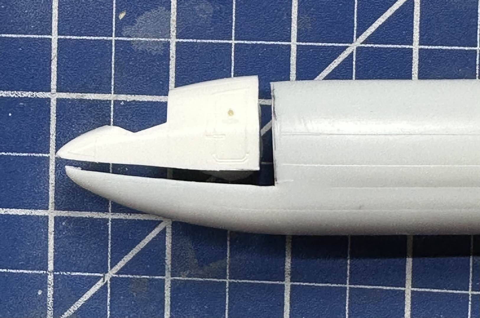

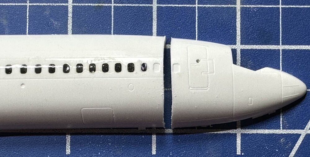

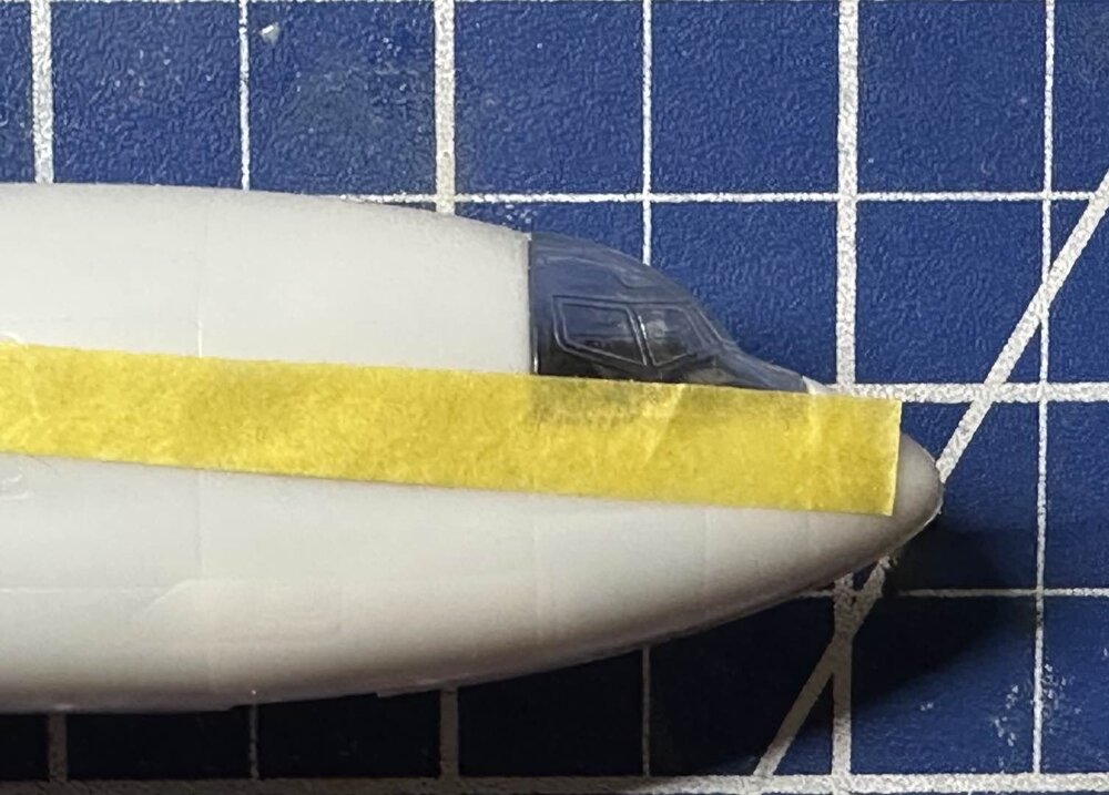

Женя удачи, интересно будет глянуть:). В первой фотке Дако-вскую стекляшку примеряешь или родную? Не могу понять...
Спасибо, Eddi!
2 часа назад, Eddi сказал:
Родную. Она не совсем верная. ‘Лоб’ сильно крутой. ‘Крыша’ задрана вверх.
А если от Дако попробовать, не думал об этом, может меньше плясок будет тогда?
Если не изменяет память сечения фюзеля и морда только Аваксов и топливозаправщиков совпадает с 727/737 а у простых "паксов" фюзель больше в сечении.
33 минуты назад, Eddi сказал:
У меня нет ДАКО. Распилил что было - Хасегава (Ревел).

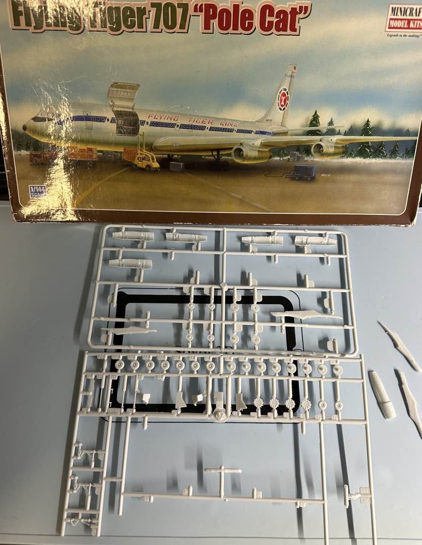

Женя привет!
Ты конкретно за подвиг взялся, дрова редкостные, что Миник что Фикс, я так же двигался и прикидывал распилы, планировал Фрог вживить, а потом ...все продал нафиг и жду нормальный набор.
Пытался примерно как ты привести в порядок 737 от Фикса, скопировал даковскую мордашку, спилил пол мордочки и чет он мне все равно не понравился , удачи в сражении, интересный запил, буду наблюдать с удовольствием.
Привет, Андрей! Спасибо на добром слове.
Мне до твоих стандартов как до тебя же, только раком:). И - да - судя фоткам в Сети, там ещё надо центроплан привести в порядок, с движками что-то думать, задние кромки пилить… Вот генераторы вихрей (vortex generators - я их уже благополучно снёс) не представляю как могу восстановить. Наверное оставлю крыло голое.

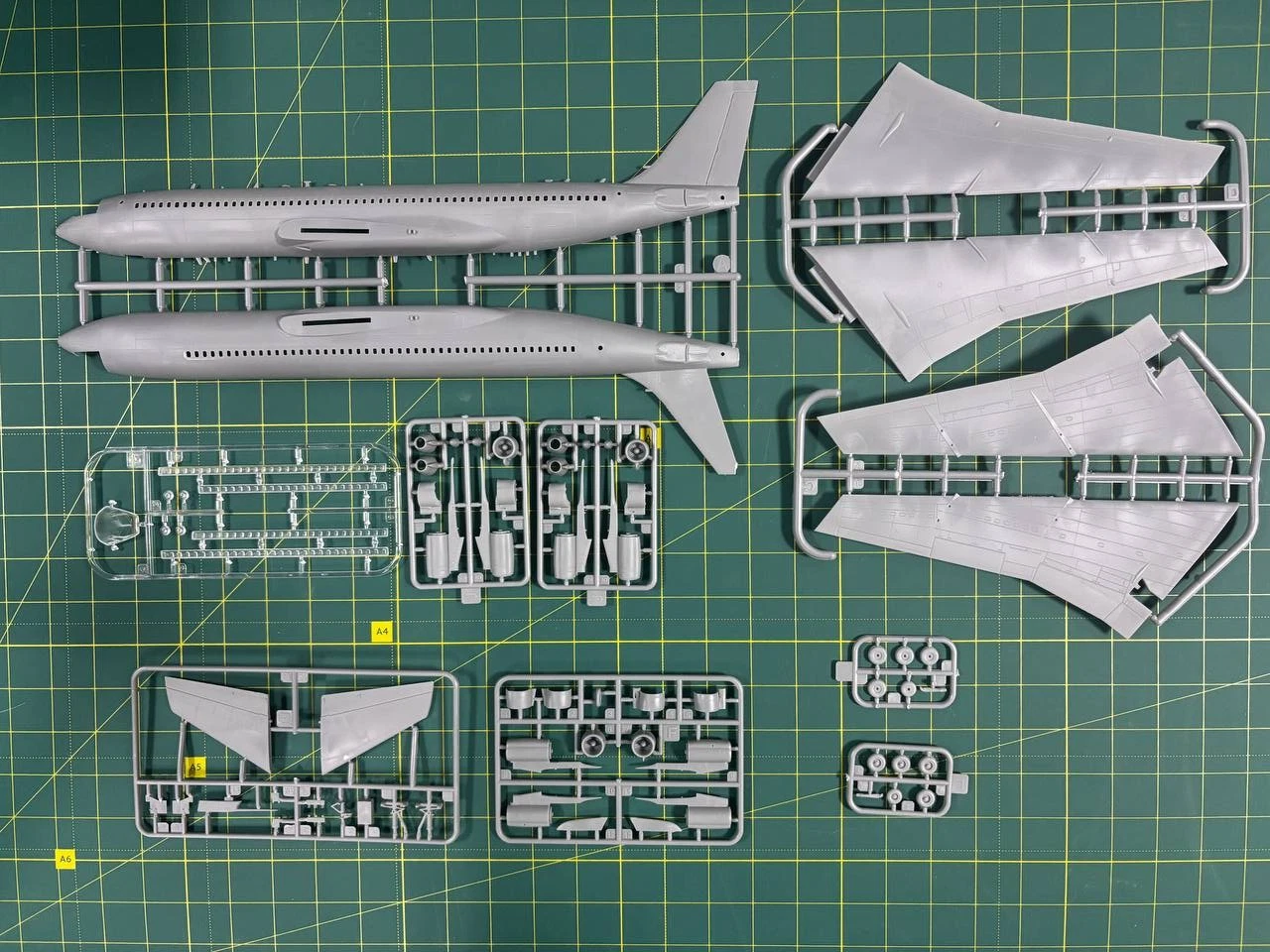

Судя по литникам - все очень здорово, намного лучше Фикса и Миника. Только по движкам есть вопросы. Не ясно что за моторы. Я хочу непременно PW JT3D, т.е. В-шку или С-шку.  Рисунок бокс арта указывает именно на них, но на литнках коки вентиляторов явно не от JT3D.

Как они его вовремя выпустили! Хоть бери, да сворачивай стройку:D. Шучу, конечно. Буду пилить дальше.
Вот именно - с моторами непонятно, а крыло и центроплан - 100% В и С. У "простого" 320/420 оно все другое (см. Фрог или Фикс). Так что  название на коробке не соответствует содержимому.
Залез на сайт Родена, и что интересно, рисунки окраски моделей подписаны PanAm как С версия, а American как В версия. Но на коробке написали безбуквенный вариант.
Изменено пользователем Eddi
1 час назад, Eddi сказал:
Крыло дано ‘коротким’. А на литниках видны законцовки крыла отдельными деталями (12;13) под С-версию.
15 часов назад, djmard сказал:
Такое крыло без законцовок не существовало. Это 3й тип, В/С - посмотрите еще раз картинки в соседней теме.
Вообще странно видеть такую лажу от Родена, судя по 720, хлопцы в теме разбираются...
2 часа назад, Vladimir1:100 сказал:
Так Роден и не предлагает делать "крыло без законцовок". Это деталь "общей" (для всех вариантов 320B/C) части крыла. К неq в любом случае надо будет клеить какие-то законцовки. Так же как и движки с пилонами.  А вот какие -- будут варианты. Сделанные отдельными деталями на отдельных литничках.  Не делать же из-за законцовок отдельные литники на все крыло...
