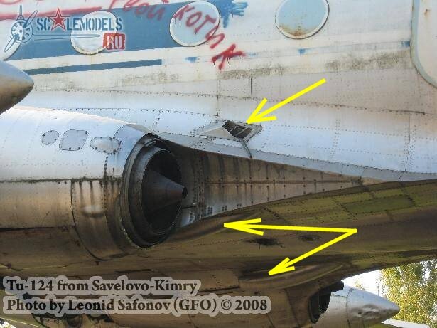

Вопрос, правда, на чисто авиационную тему. Ни в интернете, ни опросом всех, кого можно, не смог найти ответа на такой вопрос: у Ту-124 в районе среза сопла снизу центроплана есть два воздухозаборника, а над ними, на верхней части зализа крыла, короба с решетками какого-то выхлопа. Явно система обдува чего-то, но вопрос - чего именно?
Мои версии (в порядке вероятности):
1. обдув ВВР состемы кондиционирования воздуха;
2. обдув генераоров;
3. обдув маслорадиаторов системы суфлирования;
4. обдув насосов гидросистемы.
Склоняюсь к п.1, но, может быть, кто-нибудь знает точно?
