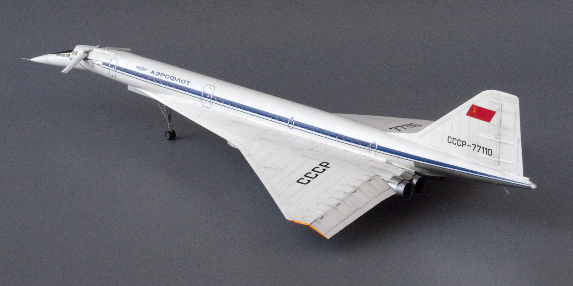

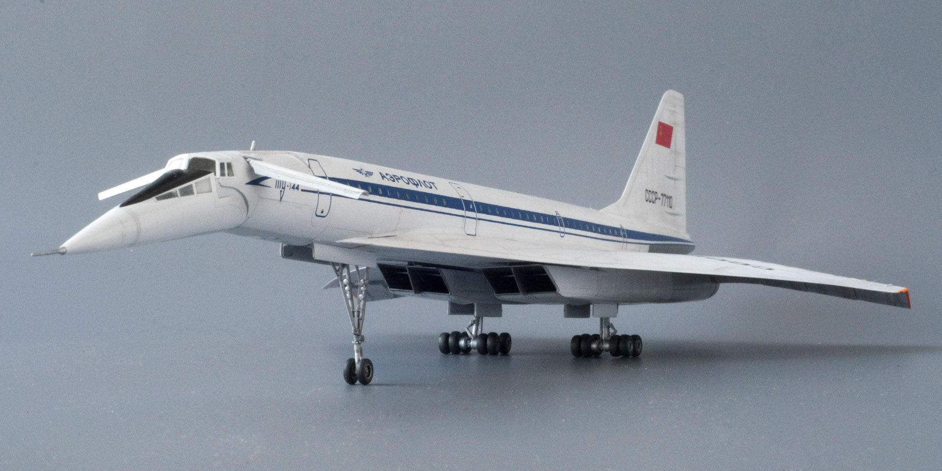

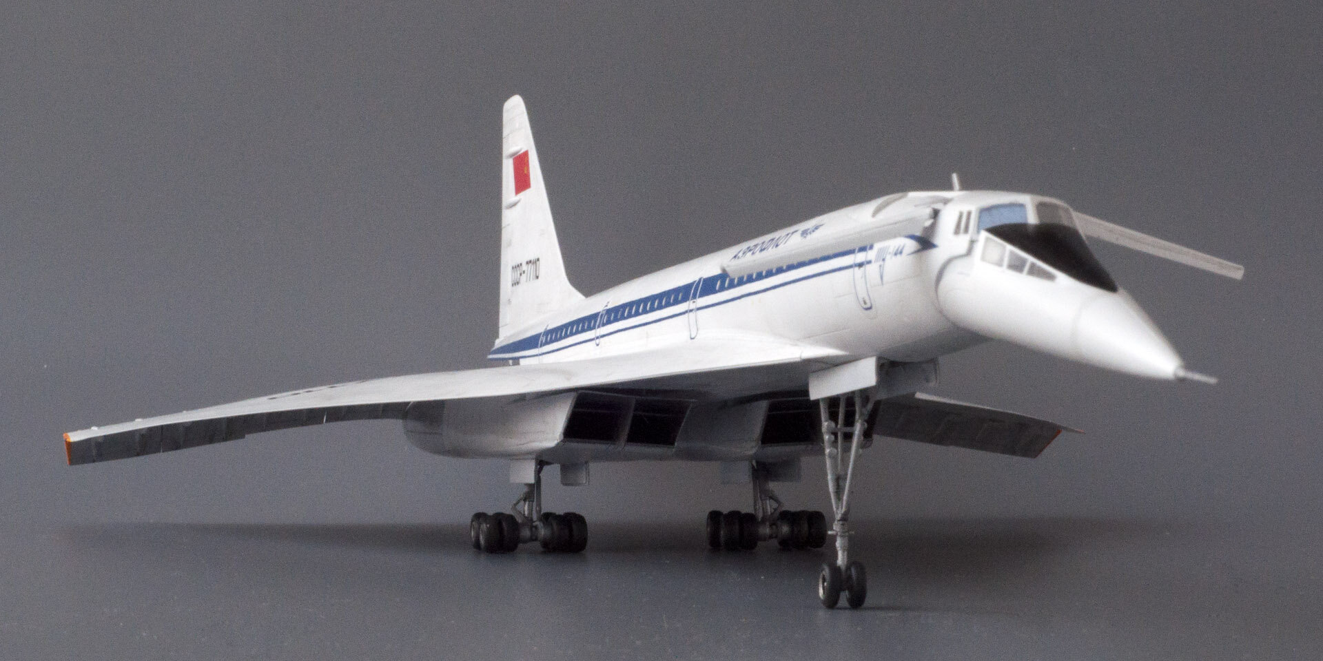

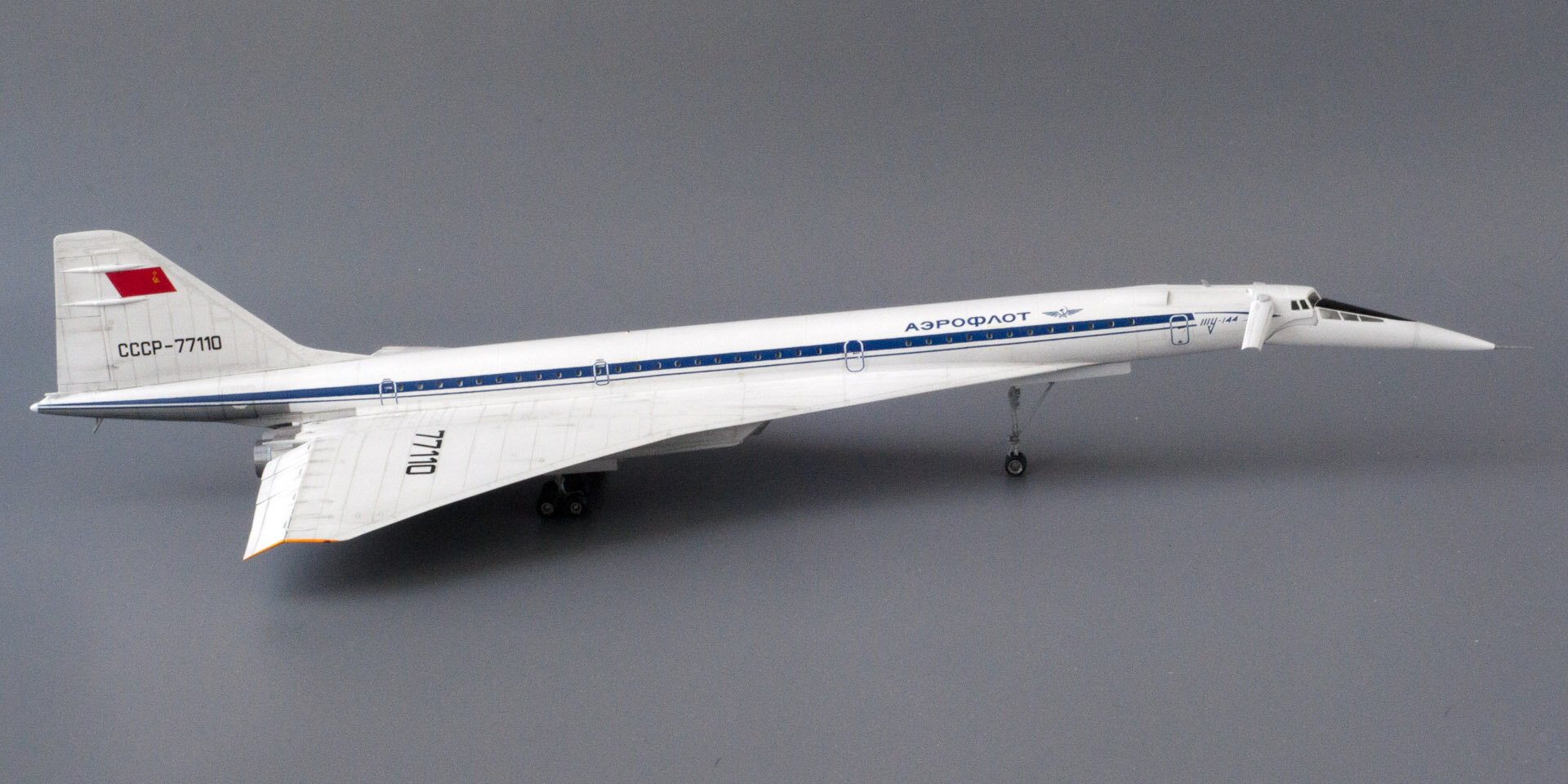

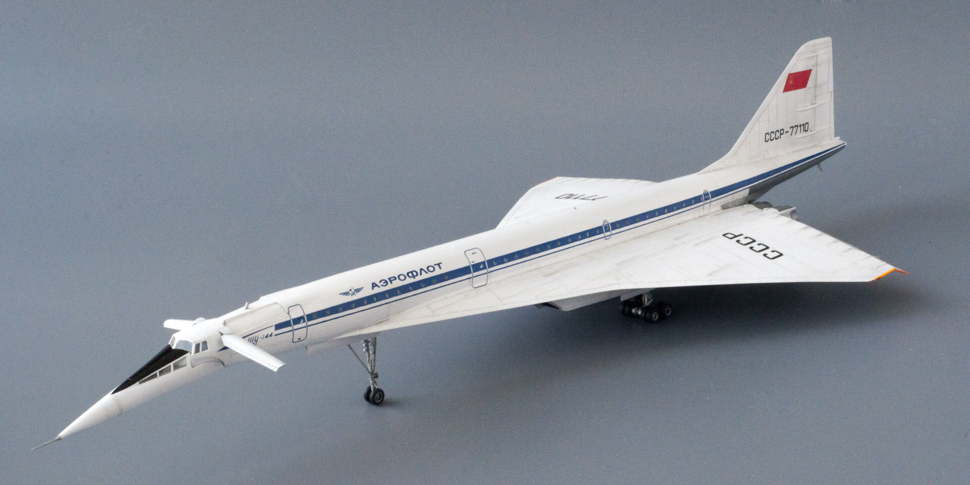

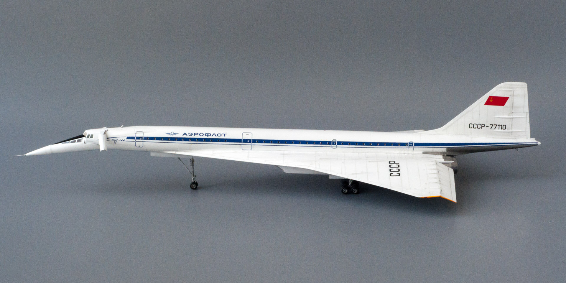

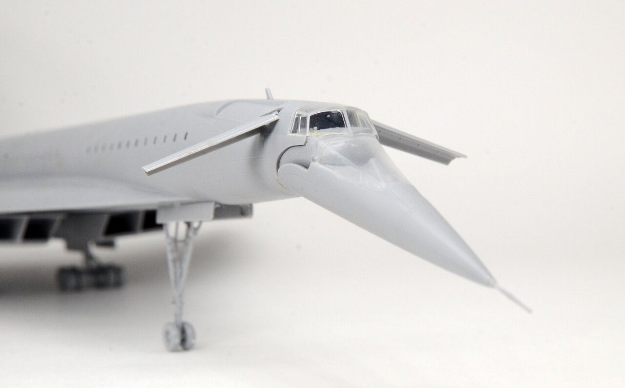

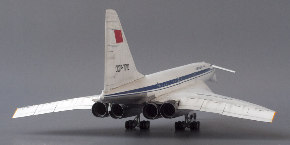

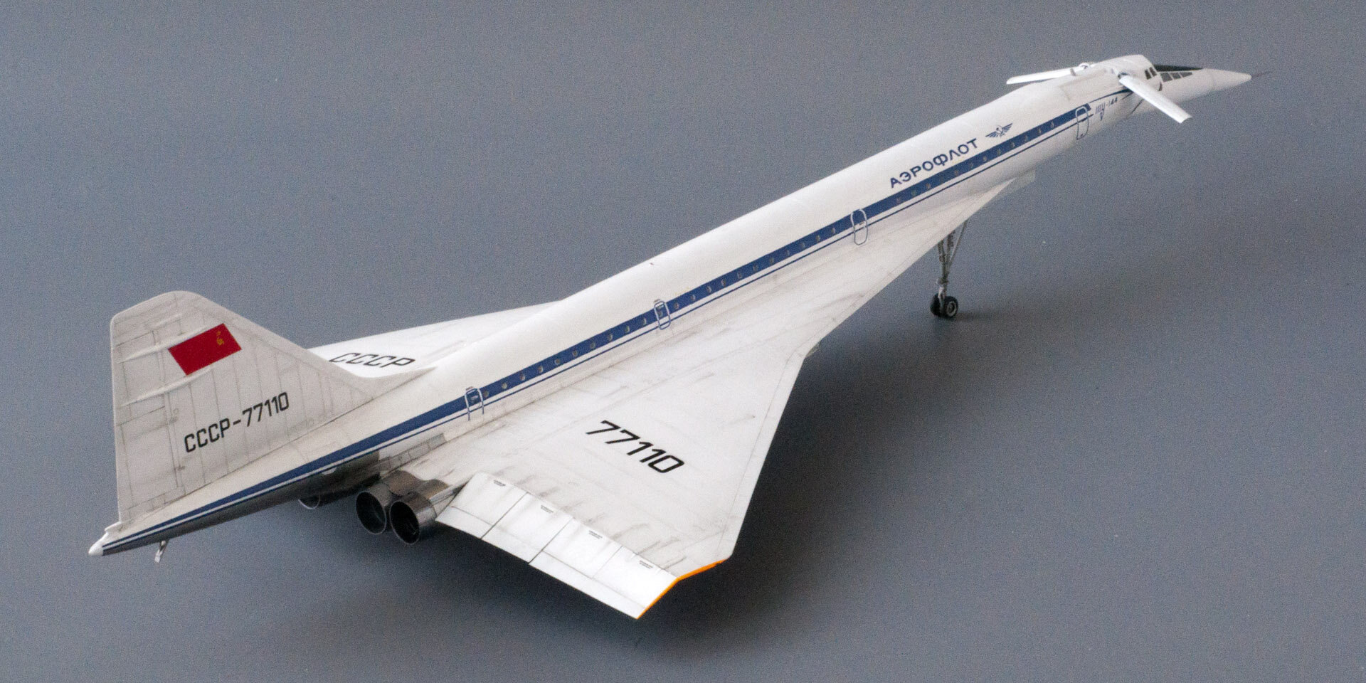

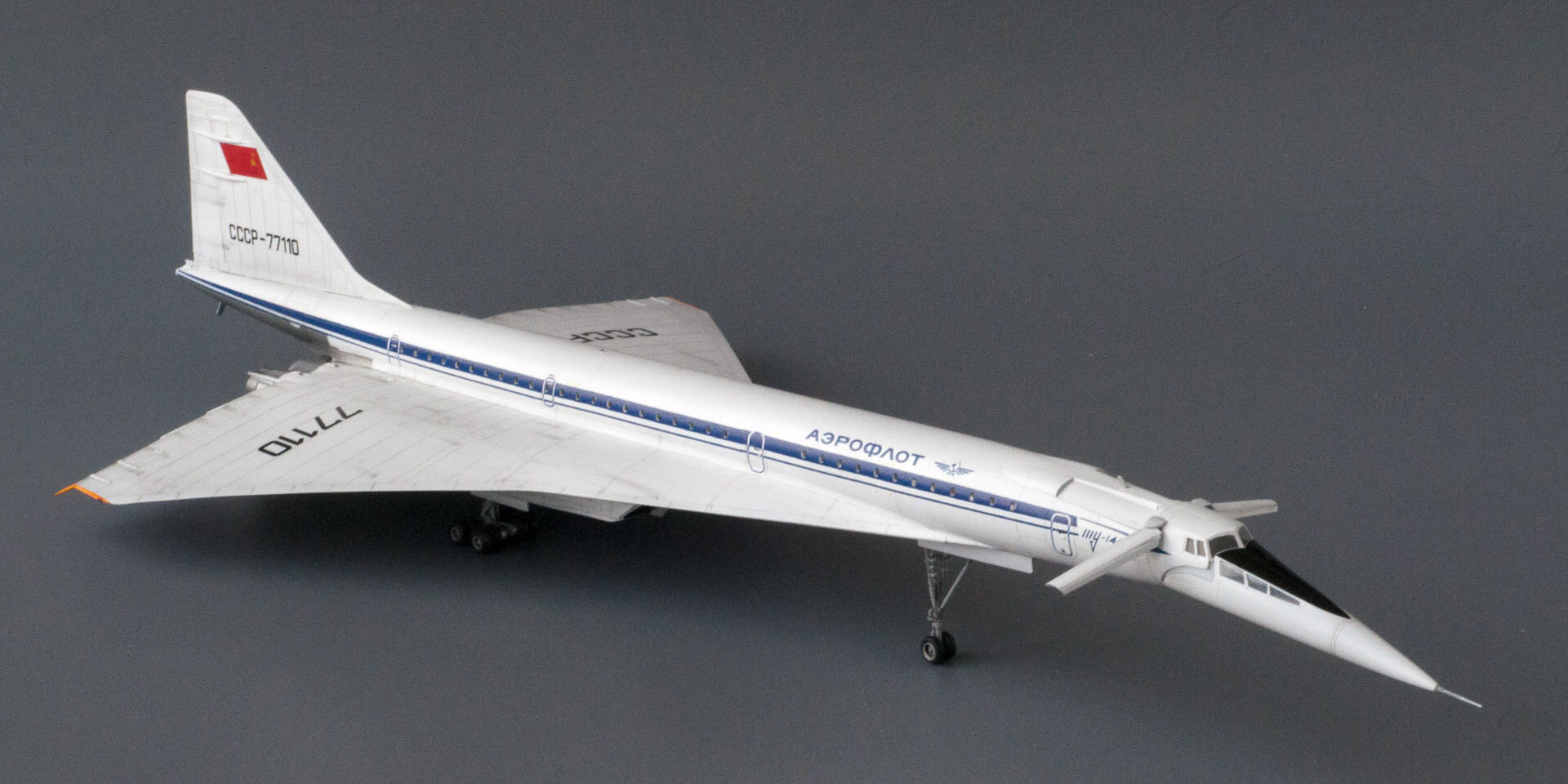

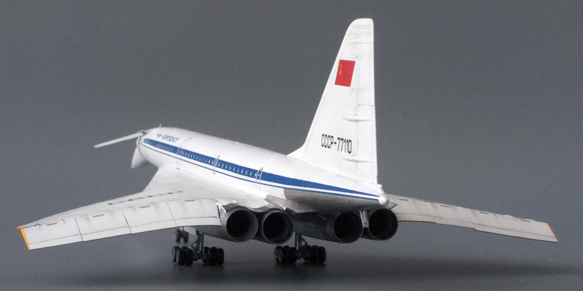

Популярный пост Wishmaster Опубликовано 23 апреля Популярный пост Жалоба Поделиться Опубликовано 23 апреля Видимо первым буду. Будем считать это тестовой сборкой. Что можно сказать? Моделька неплохая, стыкуемость хорошая, разве что каналы после вклейки в мотогондолы надо слегка шкуркой того... иначе двигатели не плотно садятся ну и передняя часть крыла к фюзеляжу некрасиво легла, с маленькой ступенькой Она видна на этих фотках. Жаль, что нос нельзя подвижным сделать без перепилов. А если бы еще и крылышки двигались... Не стал вклеивать родные окна, проще было залить АКАНом, остальное - просто искаропка. Как я флаг не ворочал, а на фотках все равно кажется косым. ПВД видимо тоже загнул в процессе фотосессии Ну и да, декали тоже не по размеру, раскромсал читлайн на 8 частей и все равно отдельные окошки с белым кантиком получились, да и сами полосы какие-то со ступеньками, наверное надо самому печатать Красил как обычно тамией слитой из баллонов, сверху покрыл футурой, ну и грязь из гуаши и косметического карандаша Смотрите - критикуйте, кидайте тапками без каблуков 18 4 Ссылка на комментарий Поделиться на другие сайты Поделиться

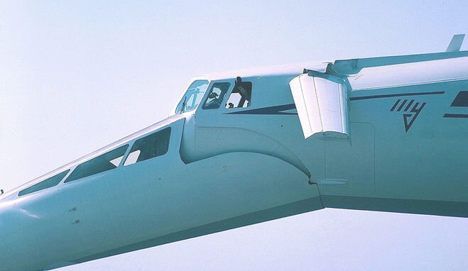

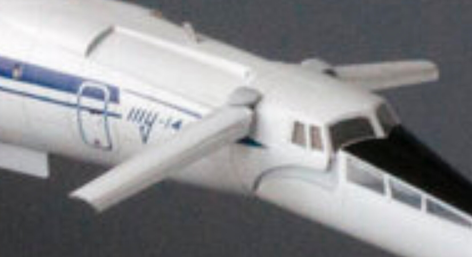

Vladimir1:100 Опубликовано 23 апреля Жалоба Поделиться Опубликовано 23 апреля С углом установки ПГО что-то не то. Предкрылок "переопущен", закрылок наоборот. Оно с таким углом в пике тянуть будет. Это косяк модели или...? В остальном красиво конечно, явно лучше ICM. Только разрядников статики не хватает. Ссылка на комментарий Поделиться на другие сайты Поделиться
Vladimir1:100 Опубликовано 23 апреля Жалоба Поделиться Опубликовано 23 апреля Хотя вот у самой Звезды на тестовой сборке вроде все правильно... Ссылка на комментарий Поделиться на другие сайты Поделиться
Wishmaster Опубликовано 23 апреля Автор Жалоба Поделиться Опубликовано 23 апреля Это одна деталь, вторая - только верхние клапана, как и у icm. Подозреваю, что на тестовой сборке налепили тот вариант детали, что шел для убранного положения или распилили вдоль деталь и склеили как надо Ссылка на комментарий Поделиться на другие сайты Поделиться
Pahan Air Опубликовано 23 апреля Жалоба Поделиться Опубликовано 23 апреля Мои поздравления!!! Красивая модель. Крутка крыла понравилась, необычная такая. С детства привык к виду ГДР овской тушки, где крыло прямое, как струна. Теперь привыкаю к правильным формам. Ссылка на комментарий Поделиться на другие сайты Поделиться
Vladimir1:100 Опубликовано 23 апреля Жалоба Поделиться Опубликовано 23 апреля 22 минуты назад, Wishmaster сказал: Это одна деталь, вторая - только верхние клапана, как и у icm. Подозреваю, что на тестовой сборке налепили тот вариант детали, что шел для убранного положения или распилили вдоль деталь и склеили как надо У крылышек для убранного положения нет рельефа снизу, тут стоят те что надо. 3 минуты назад, Pahan Air сказал: Мои поздравления!!! Красивая модель. Крутка крыла понравилась, необычная такая. С детства привык к виду ГДР овской тушки, где крыло прямое, как струна. Теперь привыкаю к правильным формам. ГДРовская Тушка - прототип, там крыло в принципе другое. Так что "правильность" здесь ни причем. Хотя у прототипа все же была крутка в передней (наплывной) части, а немцы и ее проигнорировали (там вообще какая-то "доска для серфинга"), у нашего Кругозора это место ближе к истине. 1 Ссылка на комментарий Поделиться на другие сайты Поделиться
Vladimir1:100 Опубликовано 23 апреля Жалоба Поделиться Опубликовано 23 апреля И кстати, Михаил, может Вы левое-правое перепутали? Законцовки д.б. срезаны "назад" (передняя кромка длиннее задней). Ссылка на комментарий Поделиться на другие сайты Поделиться
Wishmaster Опубликовано 23 апреля Автор Жалоба Поделиться Опубликовано 23 апреля Наверное так оно и есть, но профиль в любом случае под вопросом Ссылка на комментарий Поделиться на другие сайты Поделиться

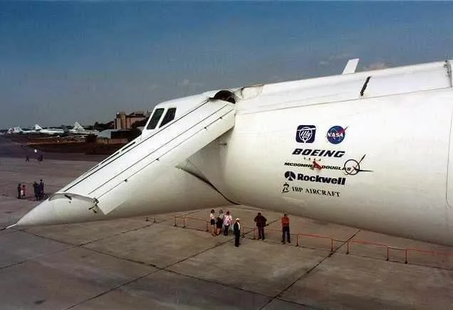

AlexZ101 Опубликовано 23 апреля Жалоба Поделиться Опубликовано 23 апреля 2 часа назад, Wishmaster сказал: Наверное так оно и есть, но профиль в любом случае под вопросом 1 Ссылка на комментарий Поделиться на другие сайты Поделиться
SapsanRU Опубликовано 23 апреля Жалоба Поделиться Опубликовано 23 апреля 4 часа назад, Wishmaster сказал: Это одна деталь, вторая - только верхние клапана, как и у icm. Подозреваю, что на тестовой сборке налепили тот вариант детали, что шел для убранного положения или распилили вдоль деталь и склеили как надо А перепутать левую с правой деталью не могли? Потому что по профилю действительно выглядит странно. 1 час назад, Triela сказал: На мой взгляд, значительно лучше. И акрил, и эмаль той же Тамии имеют массу недостатков, которых лишена краска в баллончиках, по качеству она больше похожа на эмалевую Ганзу (Mr.Color) Так у Тамии в баллонах то же самое, что продаётся в пузырьках под маркой LP, а это практически идентично ганзовской серии "С", и разбавляются одними и теми же разбавителями. 1 Ссылка на комментарий Поделиться на другие сайты Поделиться
AlexZ101 Опубликовано 23 апреля Жалоба Поделиться Опубликовано 23 апреля 25 минут назад, SapsanRU сказал: перепутать левую с правой деталью Так и есть, перепутано. Ссылка на комментарий Поделиться на другие сайты Поделиться

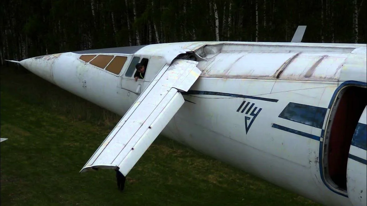

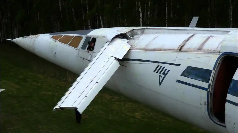

PimpA Опубликовано 24 апреля Жалоба Поделиться Опубликовано 24 апреля 16 часов назад, AlexZ101 сказал: Интересно. А крылышки разной формы были. У ЛЛ они проще сделаны. К последним серийным упростили ? Ссылка на комментарий Поделиться на другие сайты Поделиться
Vladimir1:100 Опубликовано 24 апреля Жалоба Поделиться Опубликовано 24 апреля У этих крылышек еще и размах разный был. А еще у разных бортов кили отличались по площади (урезались по передней кромке и макушке), крутка крыла по передней кромке менялась, объем воздухозаборников, конструкция их регулирующих пластин и еще много чего. Очень рекомендую вот эту книжку, там расписаны основные особенности каждого борта. https://www.polygonpress.ru/?portfolio=ту-144-легенда-xx-века 1 Ссылка на комментарий Поделиться на другие сайты Поделиться
