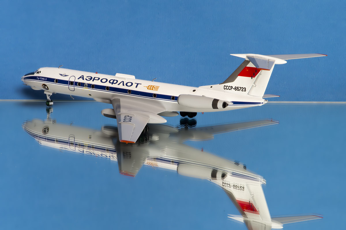

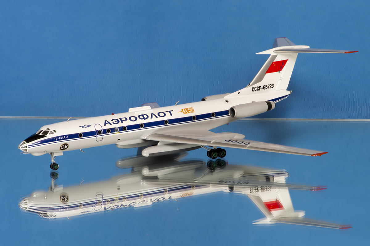

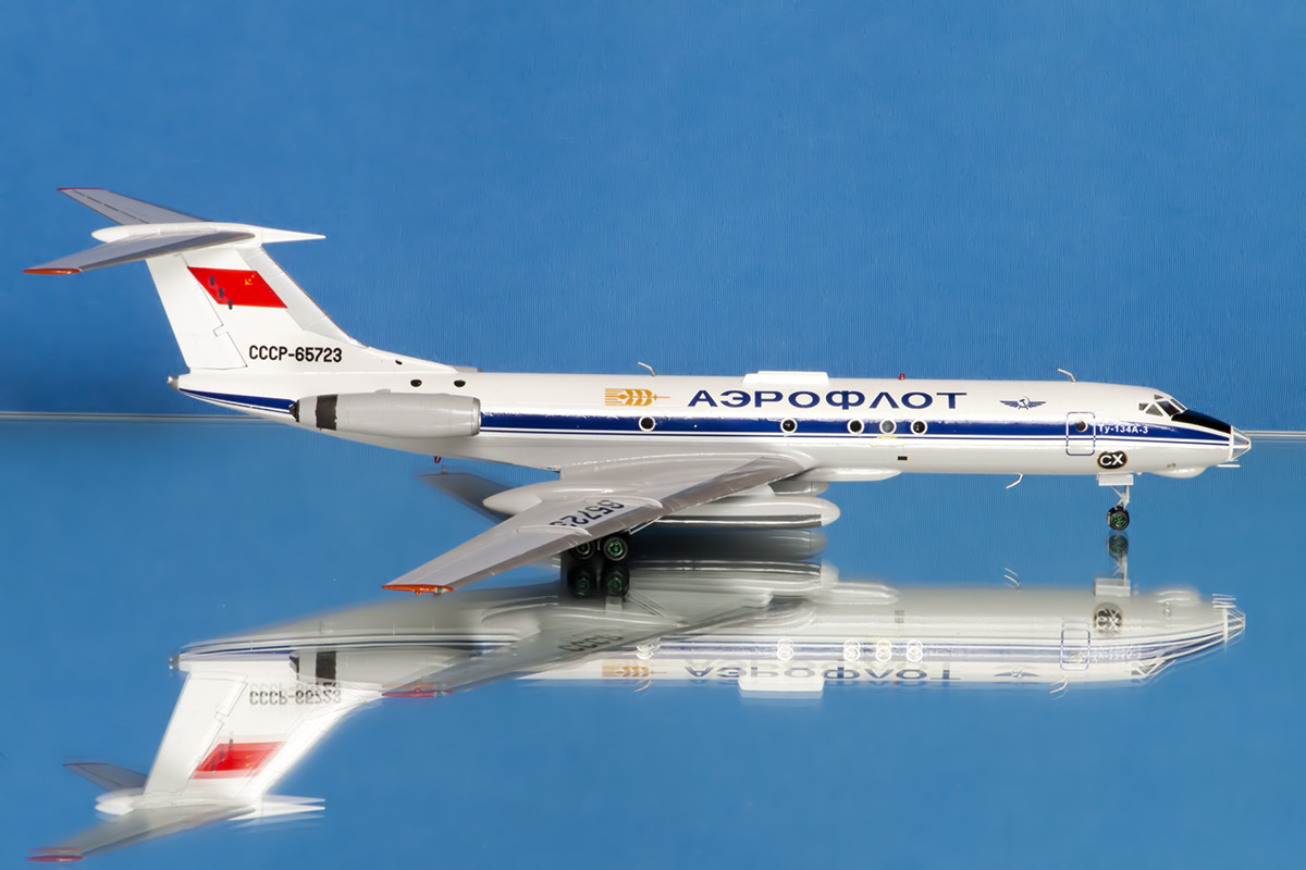

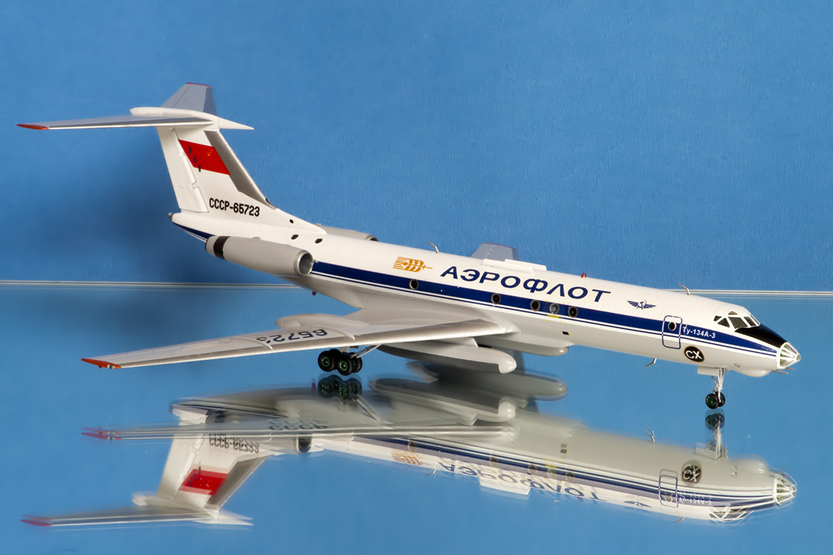

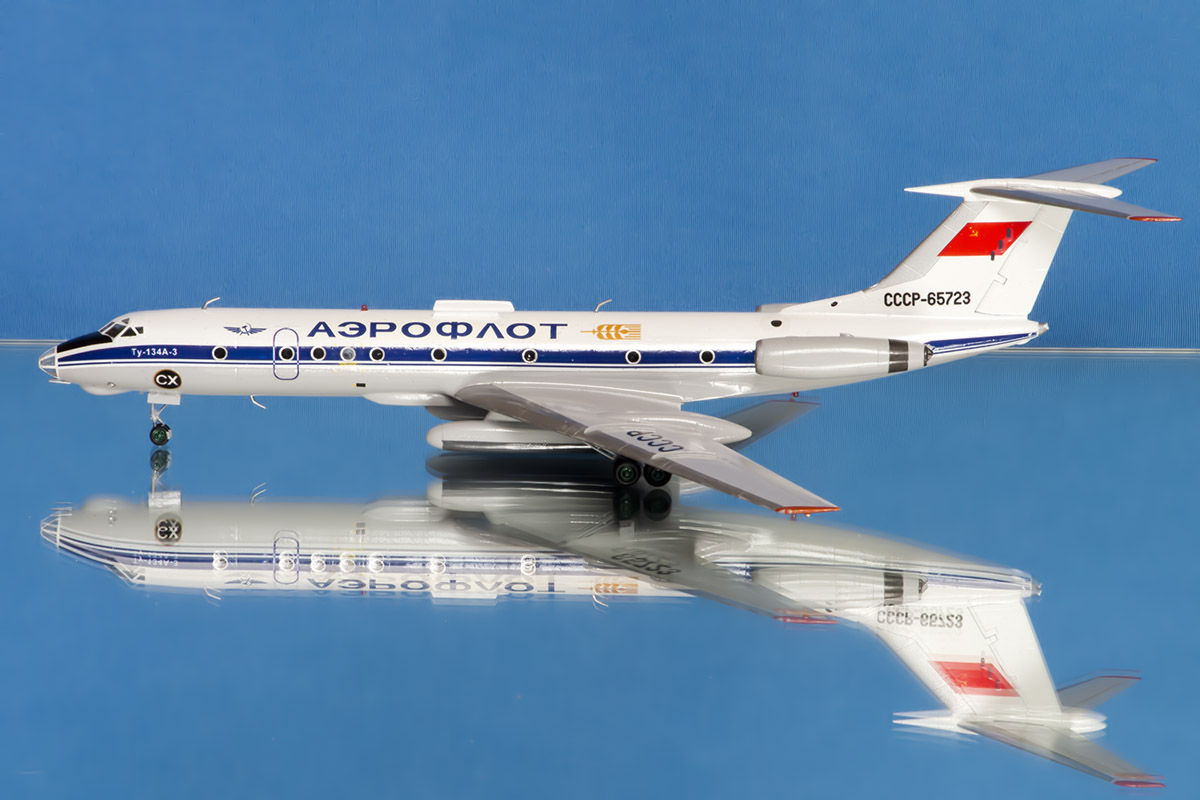

Wishmaster Опубликовано 14 февраля, 2013 Автор Жалоба Поделиться Опубликовано 14 февраля, 2013 (изменено) Теперь такой самолет появился и у меня на полке. Исходный набор - Звезда, самодельные обтекатели РЛС, отсек фотоаппаратуры, декаль, кабина экипажа, жаль ее на фотках не видно а до установки в модель сфотографировать ее я не догадался. Я не поленился сделать даже декали приборных досок экипажа. Еще не поленился сделать маяки, АНО, фары... Поленился исправить форму антенны КВ радиостанции и побоялся испортить все это грязью :о) Изменено 14 февраля, 2013 пользователем Wishmaster Ссылка на комментарий Поделиться на другие сайты Поделиться

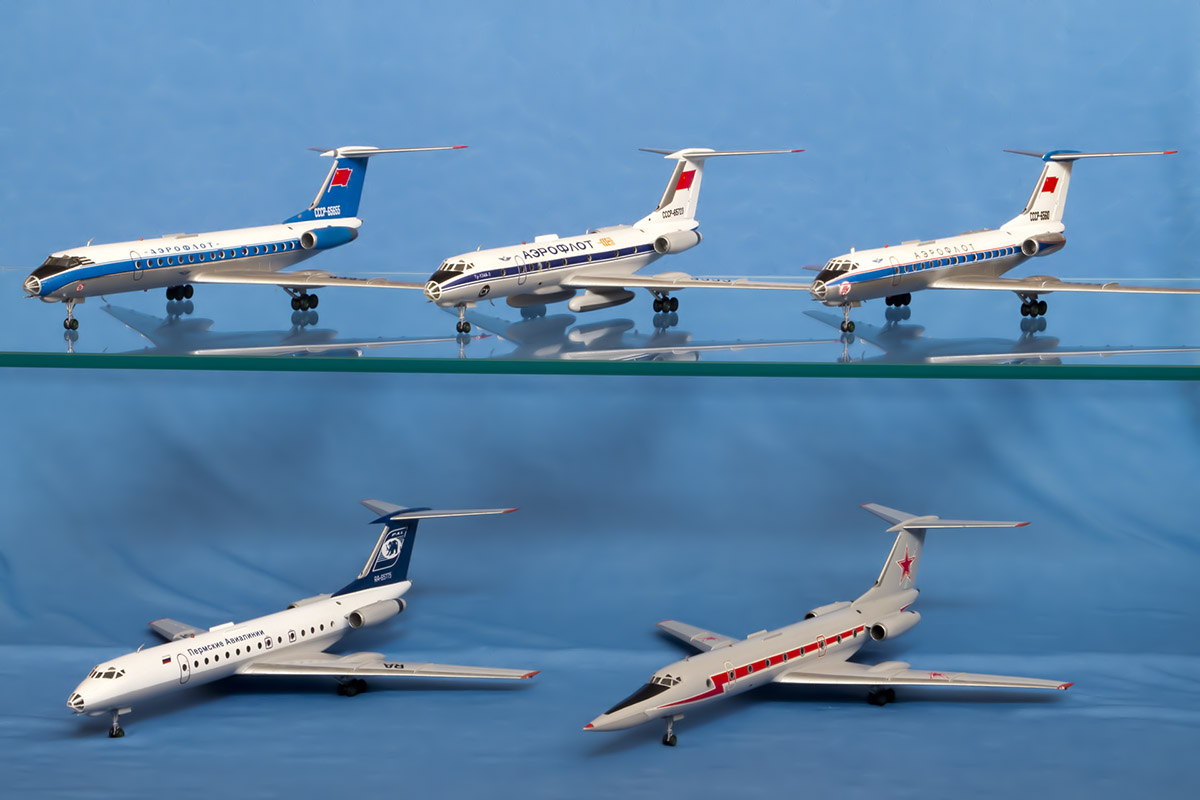

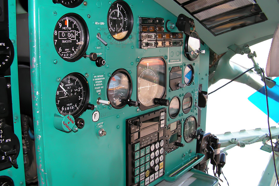

Wishmaster Опубликовано 14 февраля, 2013 Автор Жалоба Поделиться Опубликовано 14 февраля, 2013 (изменено) Ну и все мои свистки в сборе, не хватает только Б и Ш, а это - вопрос времени :о) И фотка кабины реального 65723 Уже при обработке фоток заметил, что опять залапал переднюю кромку крыла, подкрашу при случае Изменено 14 февраля, 2013 пользователем Wishmaster Ссылка на комментарий Поделиться на другие сайты Поделиться
Pilot Опубликовано 14 февраля, 2013 Жалоба Поделиться Опубликовано 14 февраля, 2013 Здорово! Очень понравился, не тонировали вообще? Ссылка на комментарий Поделиться на другие сайты Поделиться
duk Опубликовано 14 февраля, 2013 Жалоба Поделиться Опубликовано 14 февраля, 2013 Ну и все мои свистки в сборе Классно , Михаил ! На полке , это - ансамбль свисто-песни и свисто-пляски ? PS . во времена СССР СХ-ТУшки были частыми гостями в наших Целиноградско-Кустанайско-Актюбинских пшеничных (было дело) краях . Ссылка на комментарий Поделиться на другие сайты Поделиться
Wolf Опубликовано 14 февраля, 2013 Жалоба Поделиться Опубликовано 14 февраля, 2013 В целом Тушечка понравилась, чистая, аккуратная модель. Но что случилось с передней кромкой крыла? Обтёрлась? Всё-таки не хватает тонировки, хотя бы рулевых поверхностей. Ссылка на комментарий Поделиться на другие сайты Поделиться
kaverin-69 Опубликовано 14 февраля, 2013 Жалоба Поделиться Опубликовано 14 февраля, 2013 Понравилась моделька, неплохая. Но нижний проблесковый маяк как на Ту-154. На Ту-134 нижний маяк находится почти напротив верхнего. Ссылка на комментарий Поделиться на другие сайты Поделиться
бак1 Опубликовано 14 февраля, 2013 Жалоба Поделиться Опубликовано 14 февраля, 2013 Миша хороший туполь получился. Скажи если дека самопал, то почему носовой изгиб не исправил? Ну и расшивку хотя бы карандашиком, очень оживит! Ссылка на комментарий Поделиться на другие сайты Поделиться
Triela Опубликовано 14 февраля, 2013 Жалоба Поделиться Опубликовано 14 февраля, 2013 (изменено) нижний проблесковый маяк как на Ту-154. На Ту-134 нижний маяк находится почти напротив верхнего. Это Ту-134СХ, там нижний импульсный маяк перенесен в хвост из-за антенн и прочего оборудования в центроплане. Во всяком случае, на фото этого самолета он в хвостовой части фюзеляжа просматривается. Изменено 14 февраля, 2013 пользователем Triela Ссылка на комментарий Поделиться на другие сайты Поделиться
Wishmaster Опубликовано 15 февраля, 2013 Автор Жалоба Поделиться Опубликовано 15 февраля, 2013 Понравилась моделька, неплохая. Но нижний проблесковый маяк как на Ту-154. На Ту-134 нижний маяк находится почти напротив верхнего. К вопросу о расположении нижнего маяка: Загиб на деке исправил, это скорее противобликовый нос не дорисовал Ссылка на комментарий Поделиться на другие сайты Поделиться
Boa_Constructor Опубликовано 15 февраля, 2013 Жалоба Поделиться Опубликовано 15 февраля, 2013 "Вкусно" получилось! А в штурманской оборудование как-то сымитировано или просто стенки модели покрашены? Краску эту Вы сами подбирали или взяли готовую? И ещё вопрос по иллюминаторам: они "штатные" от "Звезды" или "жидкий клей"? Спасибо! Ссылка на комментарий Поделиться на другие сайты Поделиться
Wishmaster Опубликовано 15 февраля, 2013 Автор Жалоба Поделиться Опубликовано 15 февраля, 2013 Прикрутил фрагмент декали, правда на ней доска стандартной тушки, а не СХ :о) Краску месил на глаз из зеленой, белой, голубой и желтой, окошки почти во всех самолетах я делаю из декальной пленки, после нескольких слоев футуры она натягивается как барабан и выглядит лучше жидких клеев или штатного стекла. Косяк у такого способа один - руками за него после наклейки лучше не хвататься, по этому лепить его надо в последнюю очередь и желательно подгонять к линиям расшивки на фюзеляже, чтоб лишних полосок не было. Ну и серебристые ободки я взял от остатков декали Русэйровского Ту-124 Ссылка на комментарий Поделиться на другие сайты Поделиться

сергей Опубликовано 15 февраля, 2013 Жалоба Поделиться Опубликовано 15 февраля, 2013 Супер модель получилась! Конечно надо бы тонировочки, но, как говорится, на вкус и цвет... Ссылка на комментарий Поделиться на другие сайты Поделиться
Wishmaster Опубликовано 15 февраля, 2013 Автор Жалоба Поделиться Опубликовано 15 февраля, 2013 Михаил а панели то через стекло видно или не стоит заморачиваться? Ну штурманскую разглядеть вполне реально, а пилотскую вряд ли, зато штурвальчики, автопилот и кресла видно хорошо Ссылка на комментарий Поделиться на другие сайты Поделиться
