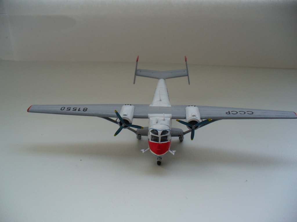

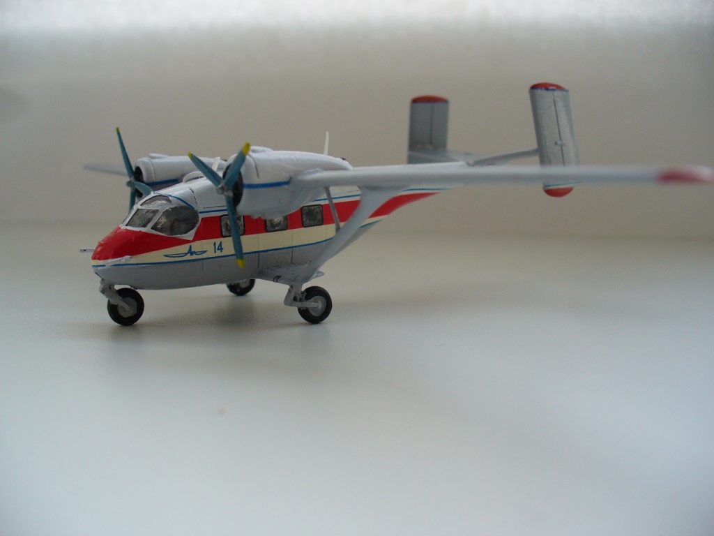

AJ Опубликовано 16 декабря, 2012 Жалоба Поделиться Опубликовано 16 декабря, 2012 (изменено) Модель сделана из коробки (по честному- мелочь- не моё) Небольшое описание. Модель в сборке никаких затруднений не вызывает. Материалы на нашем сайте и в М-Хобби по Пчёлке все видел. При склейке фюзеляжа необходимо положить достаточное количество груза. чтобы самолётик не падал на хвост. Я положил его в салон, благо там ничего не видно. Кое-где чуть-чуть шпаклевал. Но на макросъёмке видно, что не достаточно качественно. Окна салона приклеил на ПВА, чтоб на заляпать клеем. Красил автокраской - белым, серо-серебристым, законцовки красным. Декаль штатная - цвет белый желтоват. Затруднение только при обклейке криволинейной поверхности носа.Чтоб не серебрились номера - приклеил для пробы на акриловый глянцевый лак на водной основе -получилось хорошо. Маскировка маленького самолёта для покраски - тоже не лёгкое дело. Особенно окна пилотской кабины. Тонировку не делаю - нужен опыт. Изменено 17 декабря, 2012 пользователем AJ Цитата Ссылка на комментарий Поделиться на другие сайты Поделиться

vova.berezhnih Опубликовано 16 декабря, 2012 Жалоба Поделиться Опубликовано 16 декабря, 2012 Спереди на носу рваная граница красного, и это очень заметно. Не зашпаклевали множество щелей- лобовик, движки. Ну а окраска в самый раз. Смотрится всё-равно хорошо. Цитата Ссылка на комментарий Поделиться на другие сайты Поделиться
Vladimir1:100 Опубликовано 16 декабря, 2012 Жалоба Поделиться Опубликовано 16 декабря, 2012 Вот только серебристый он был, а не серый. Серый в Ульяновском музее. Цитата Ссылка на комментарий Поделиться на другие сайты Поделиться
grig_p Опубликовано 17 декабря, 2012 Жалоба Поделиться Опубликовано 17 декабря, 2012 + уже за то, что взялись за эту малютку и довели работу до конца. Я боялся браться за свою элку из за малости размеров. Вот только серебристый он был, а не серый. Серый в Ульяновском музее. Володя, а крыло и стабилизаторы тоже серебоистые? Цитата Ссылка на комментарий Поделиться на другие сайты Поделиться
