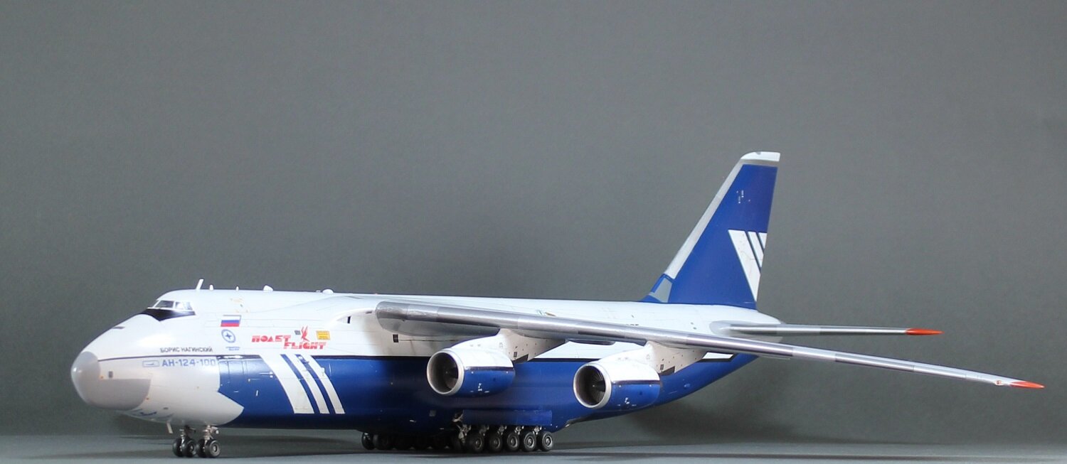

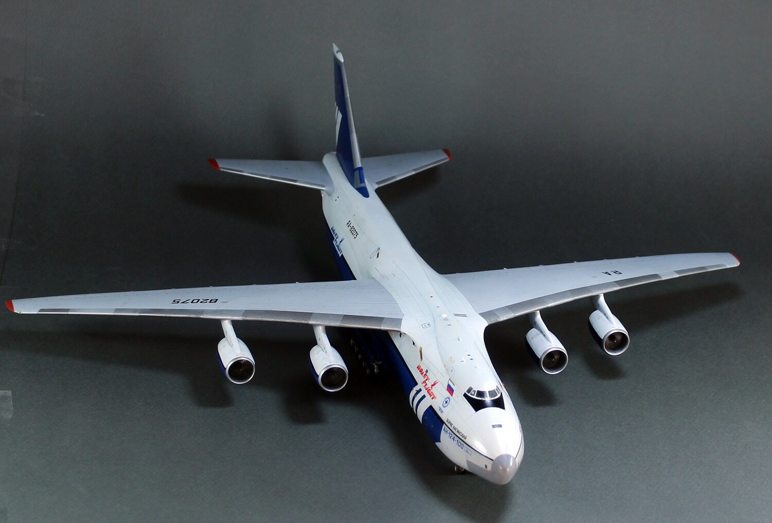

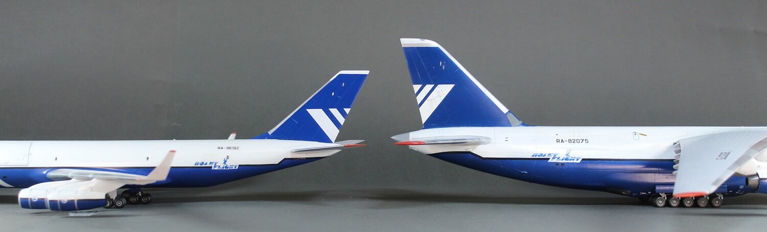

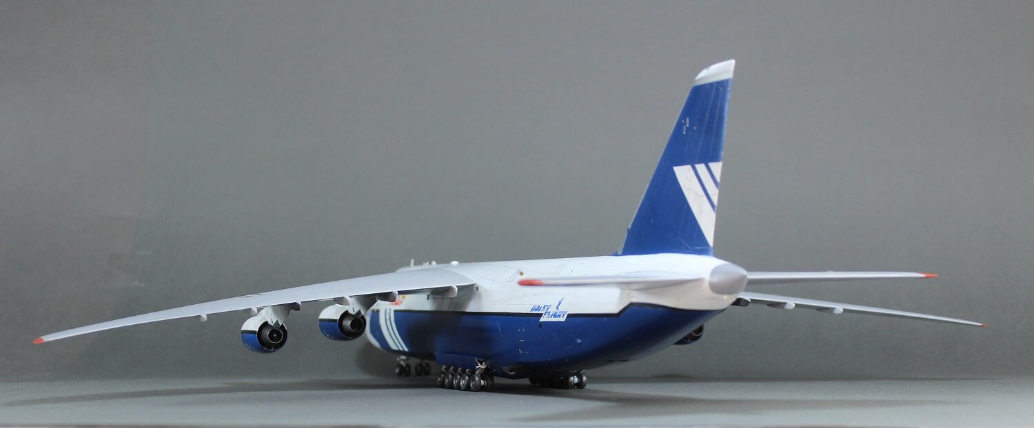

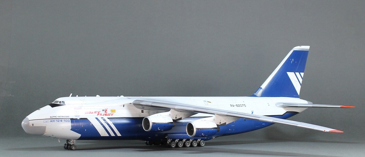

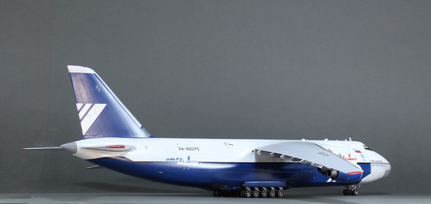

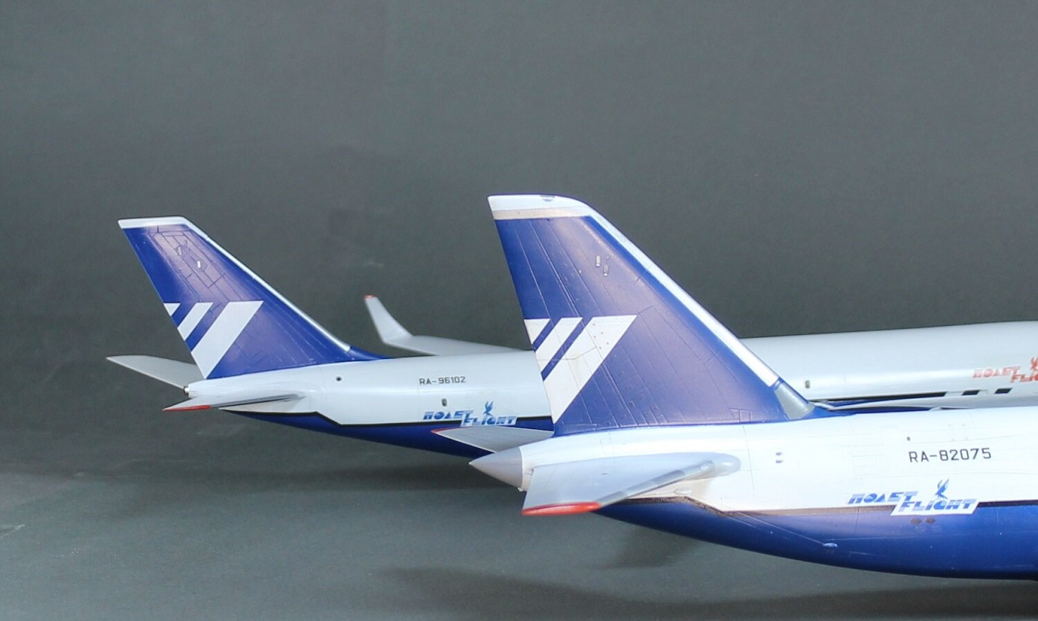

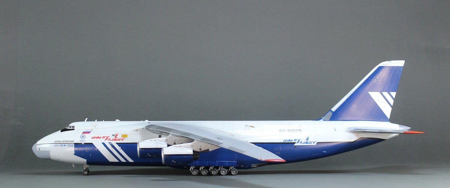

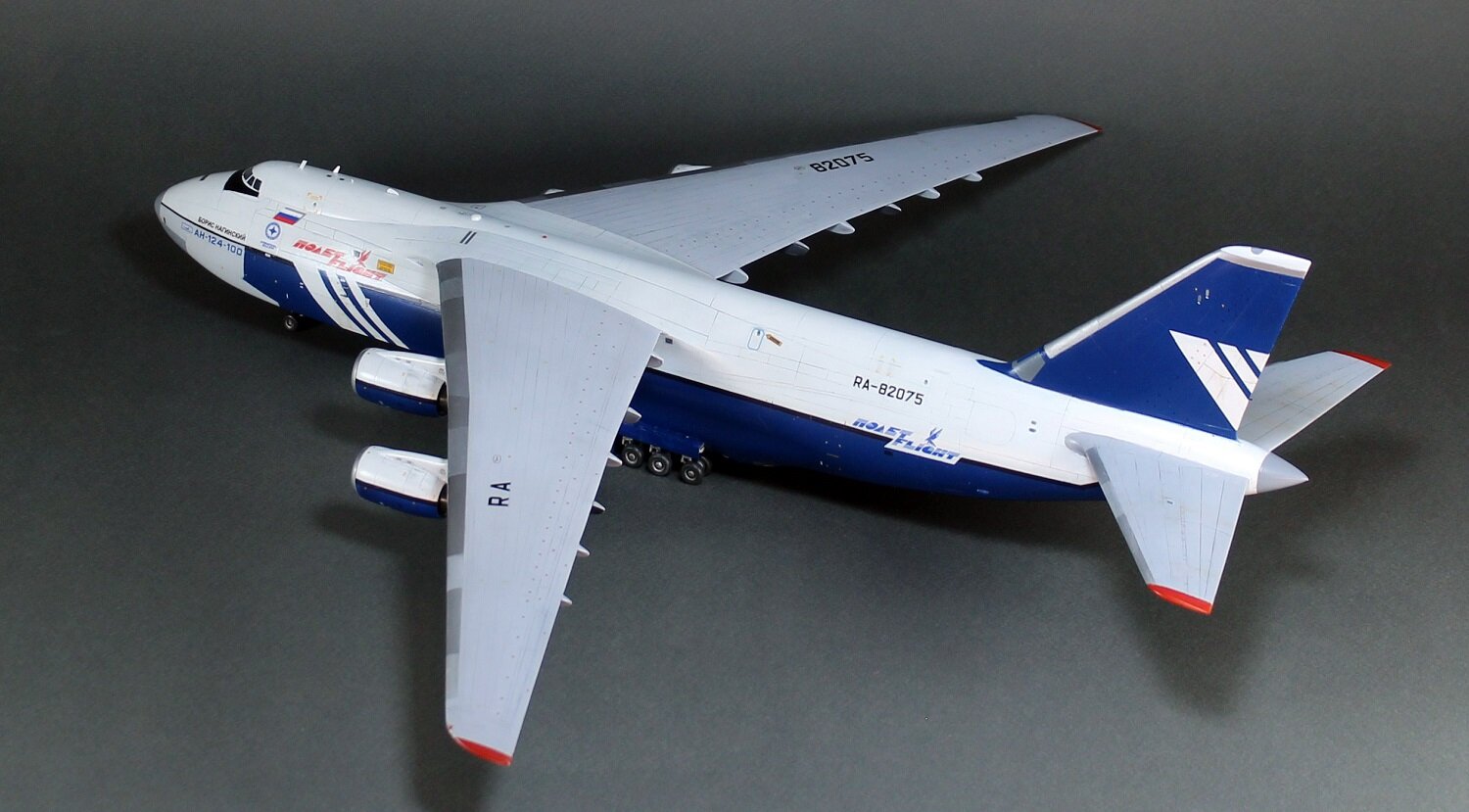

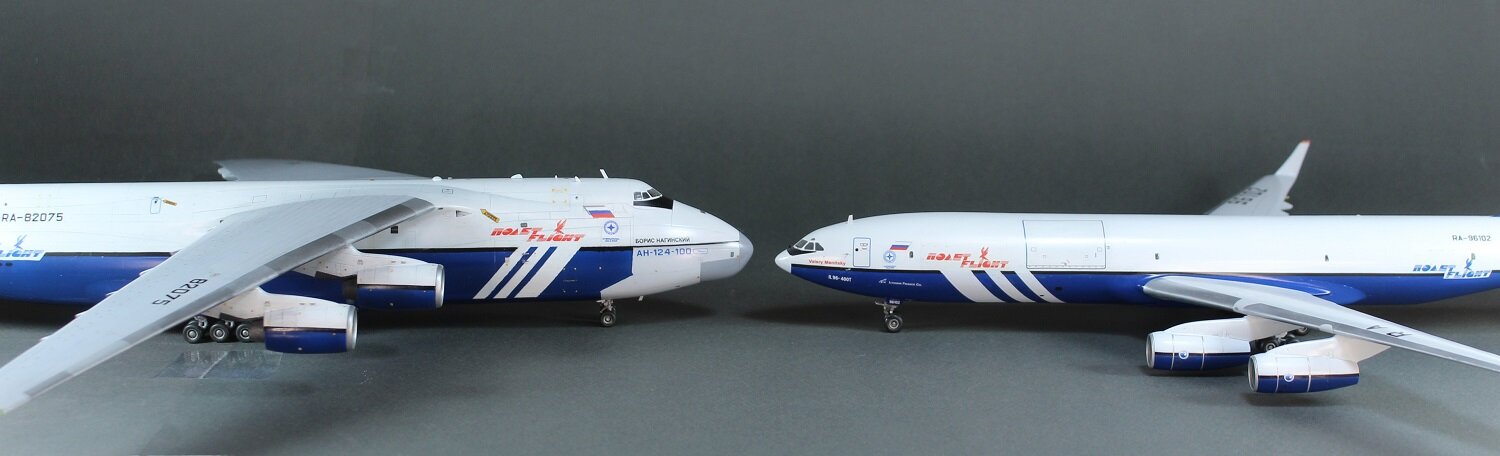

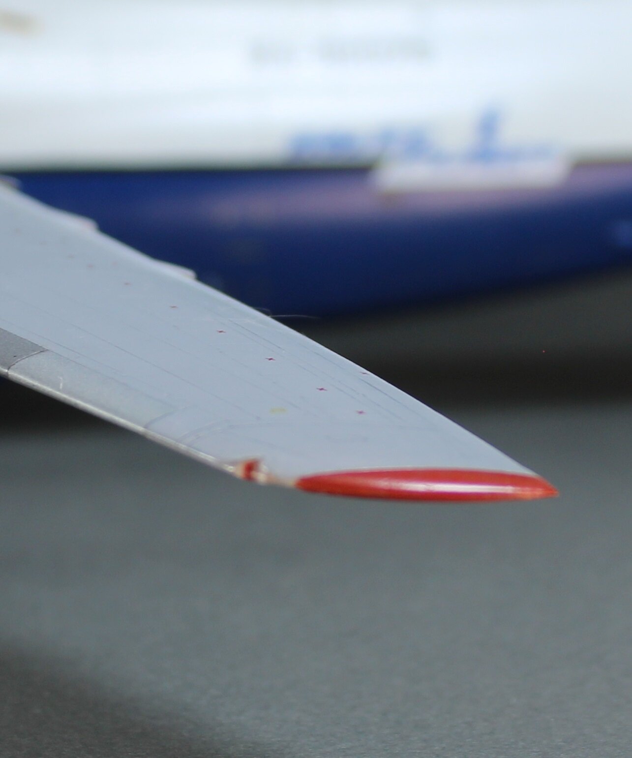

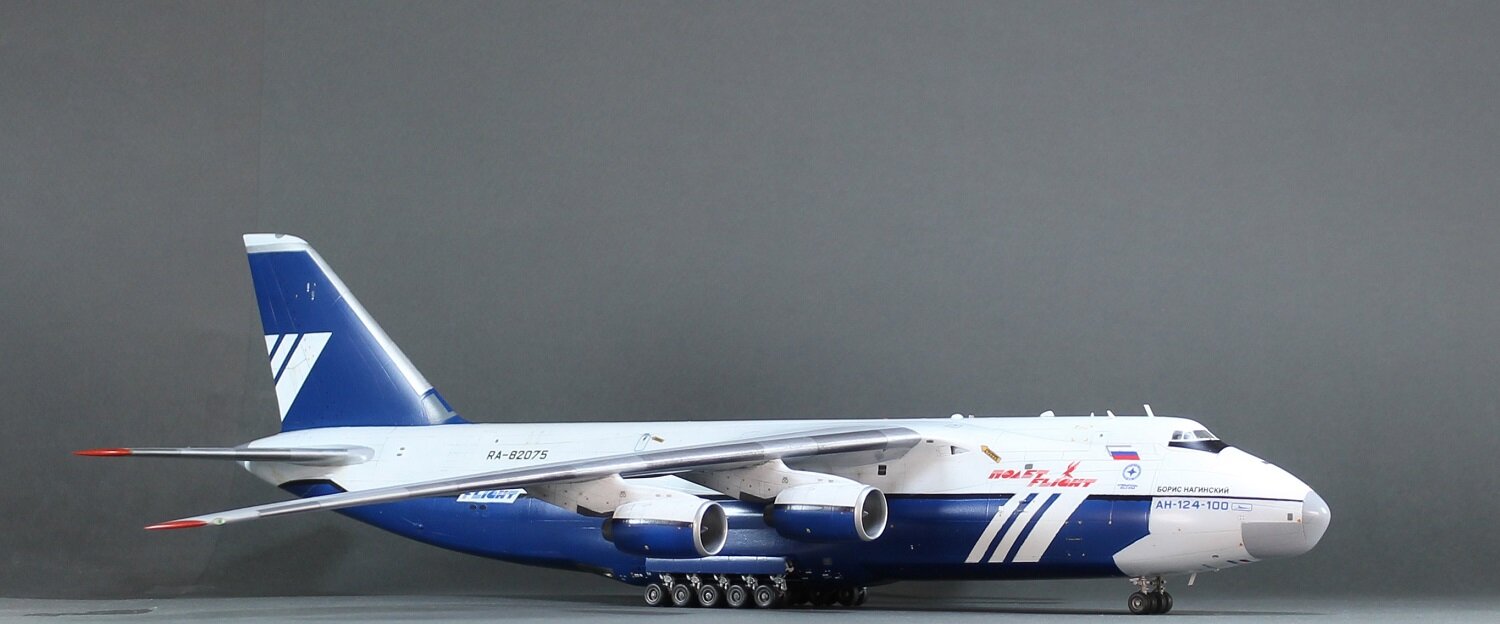

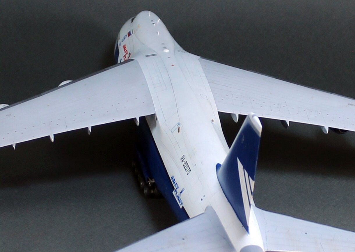

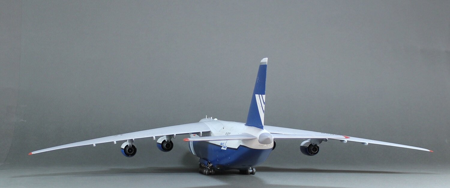

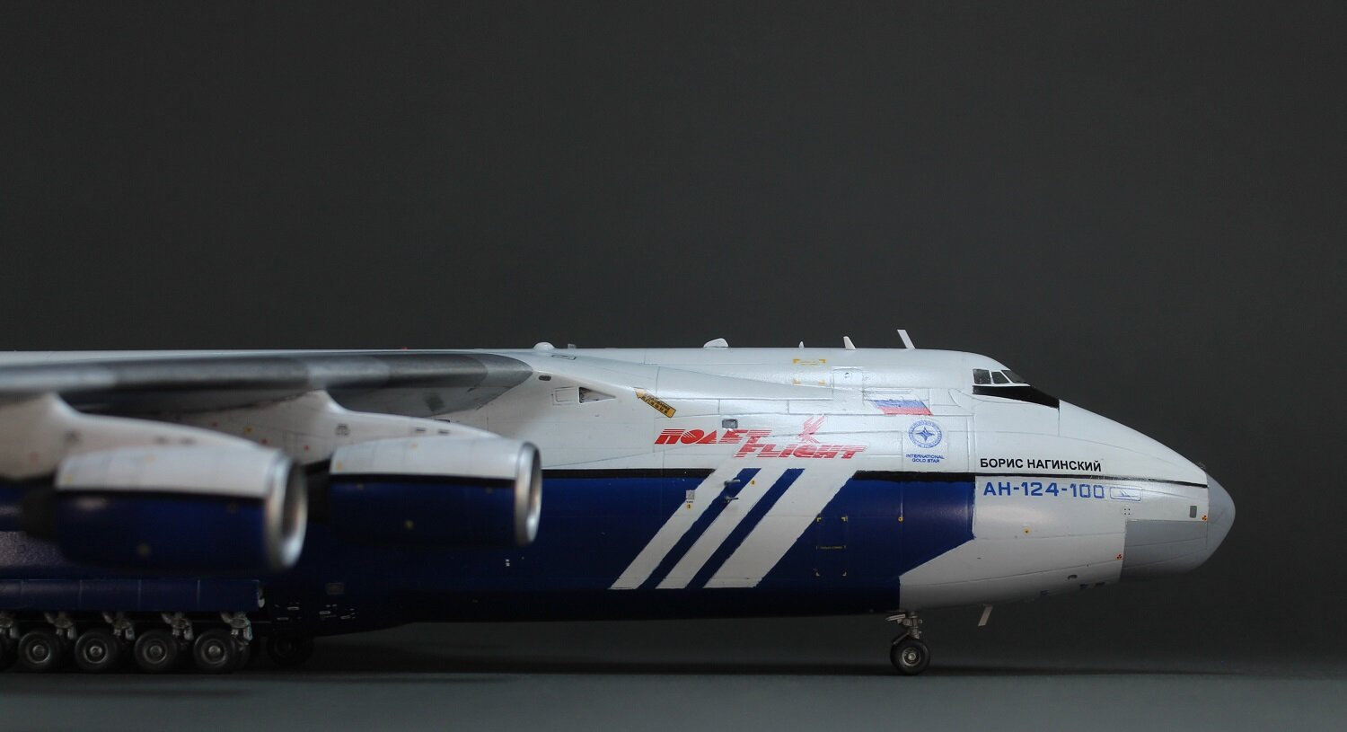

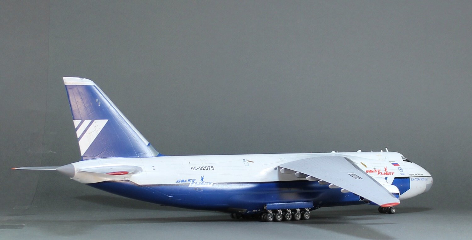

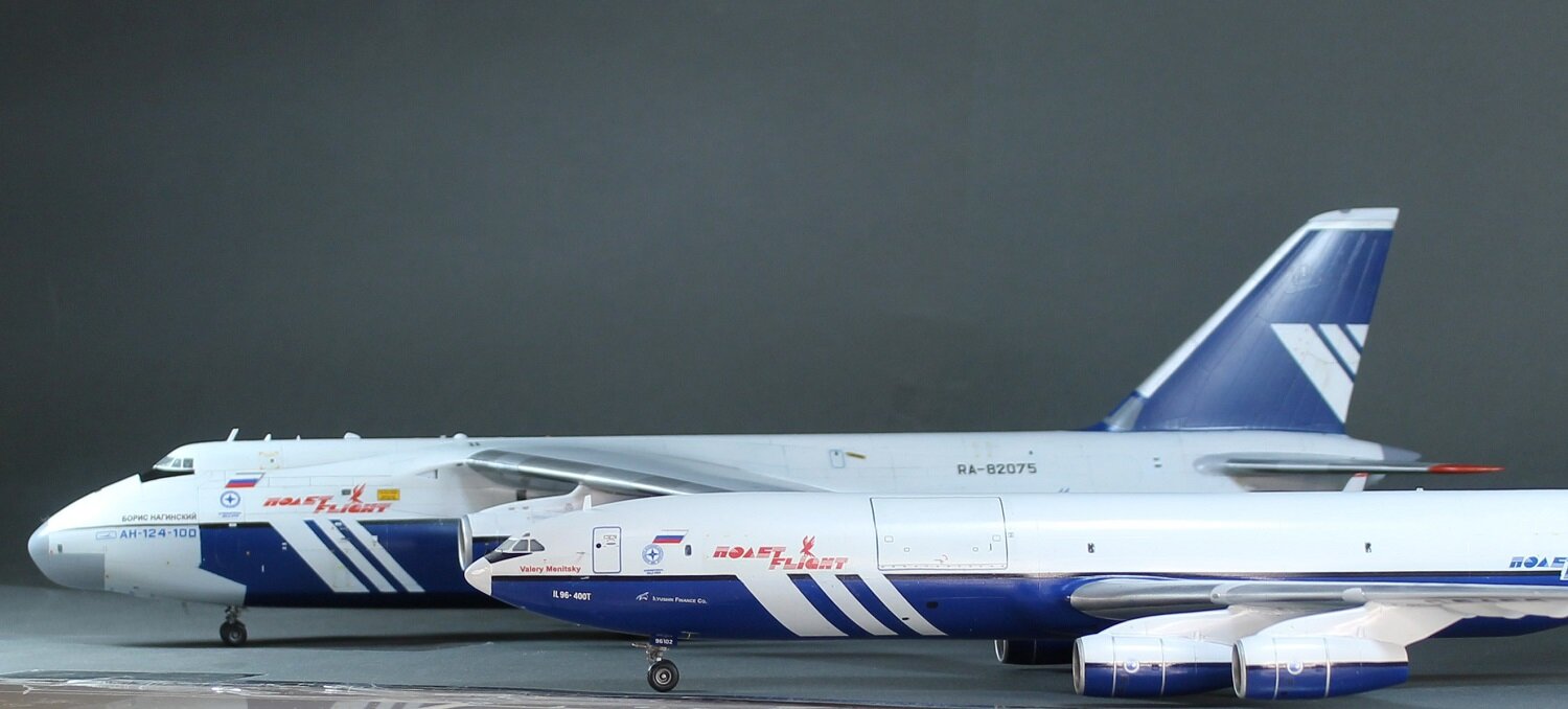

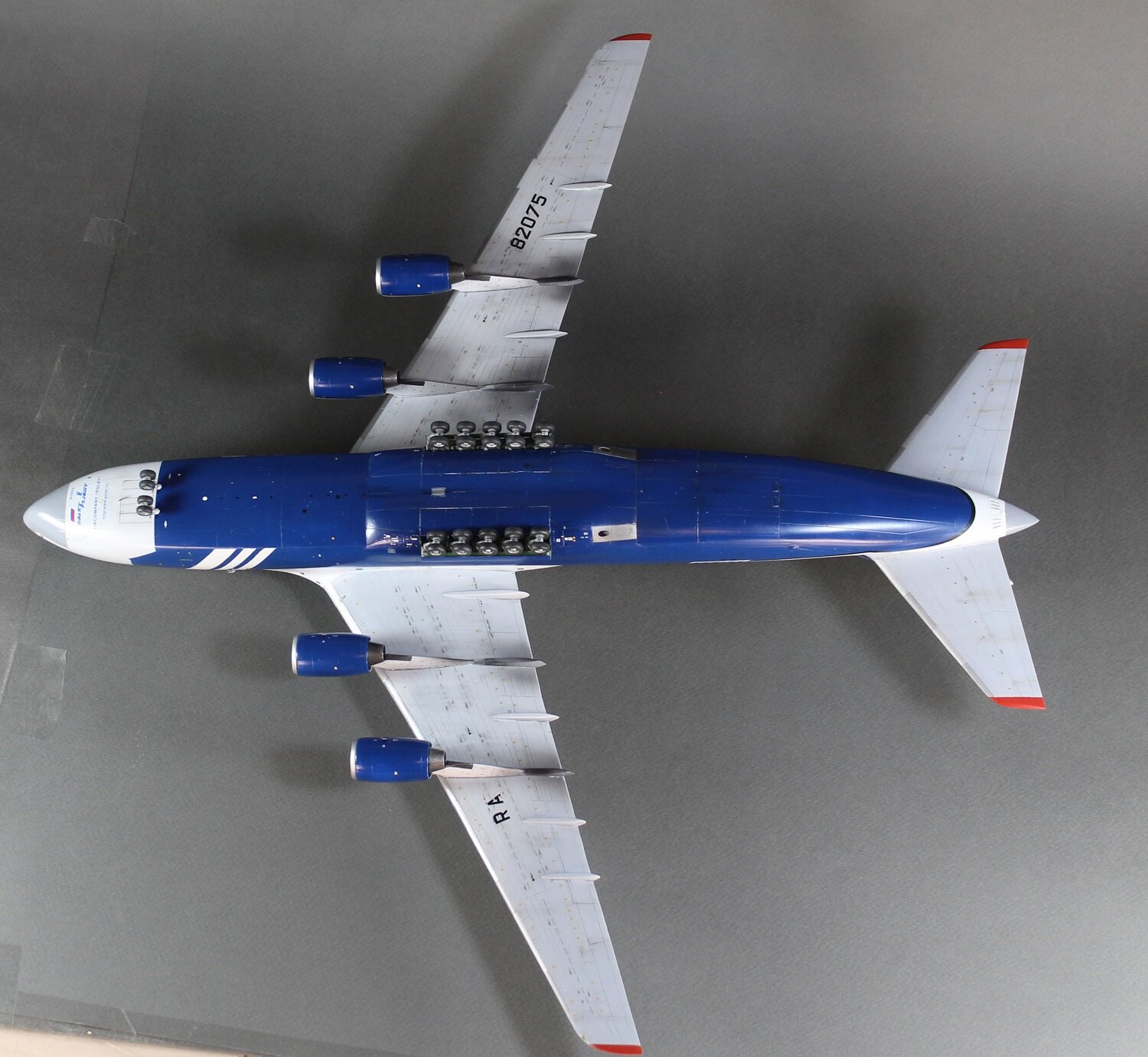

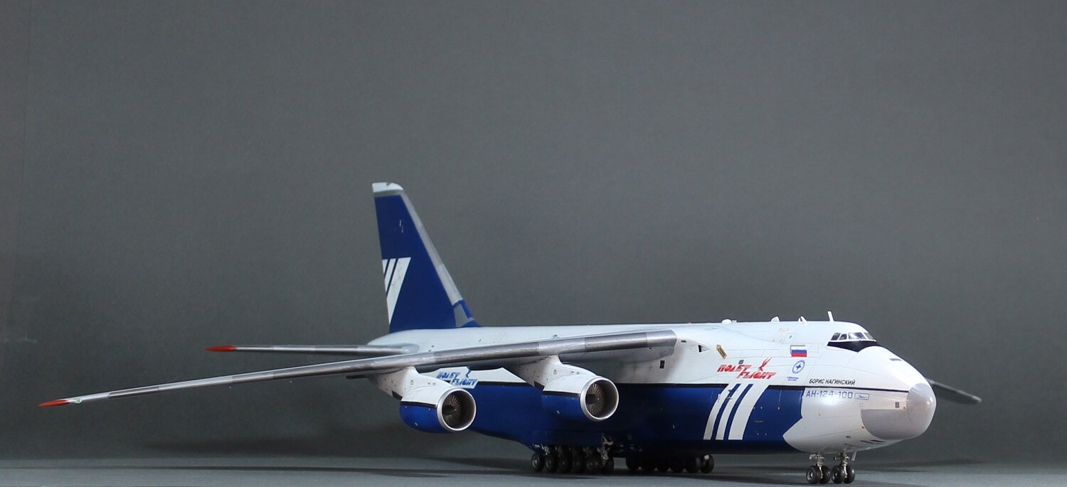

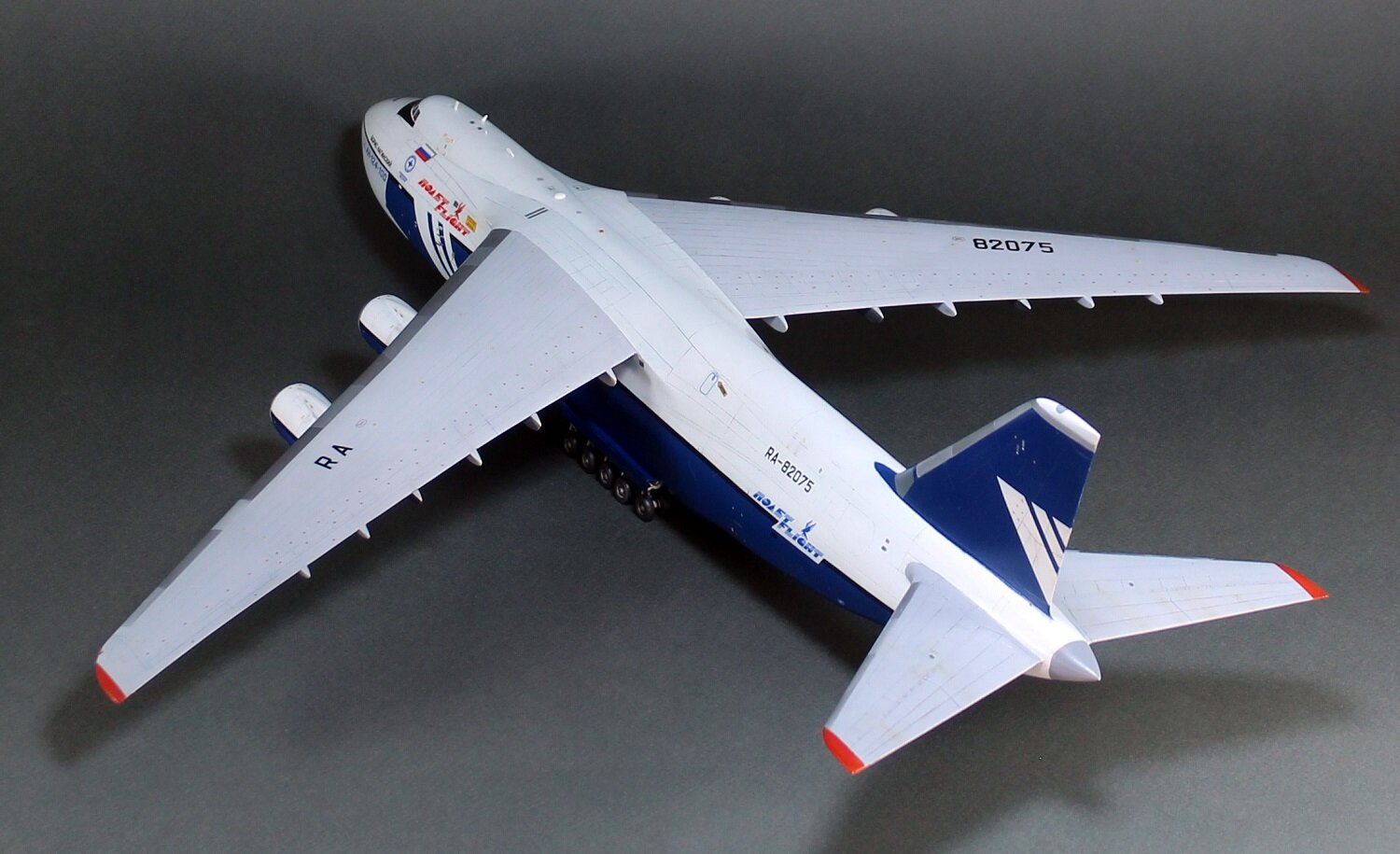

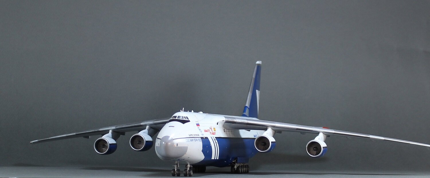

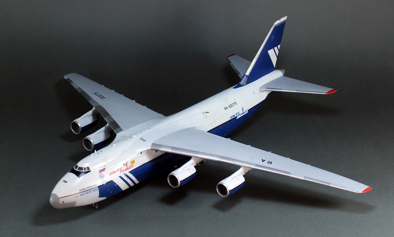

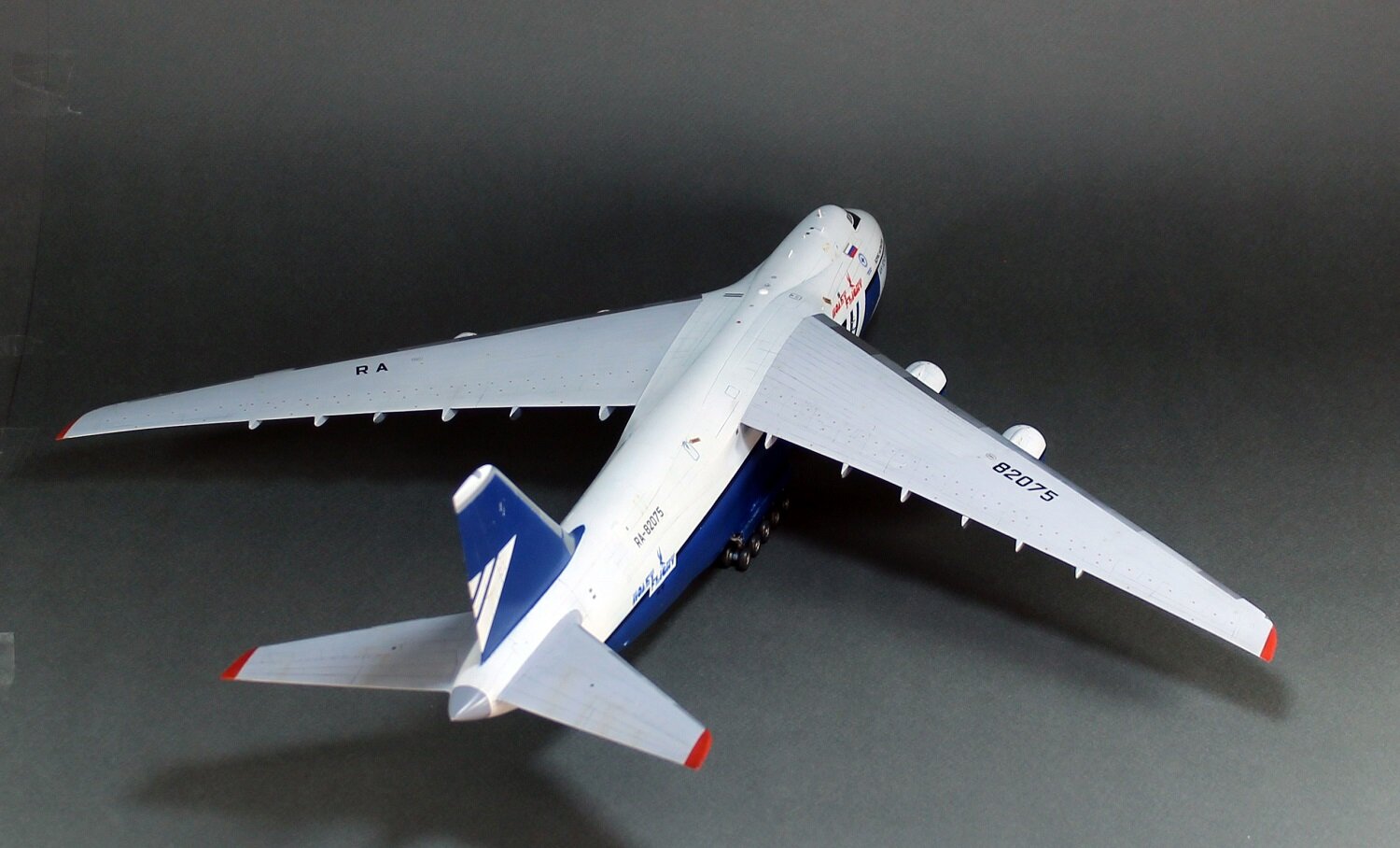

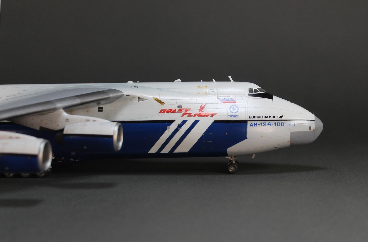

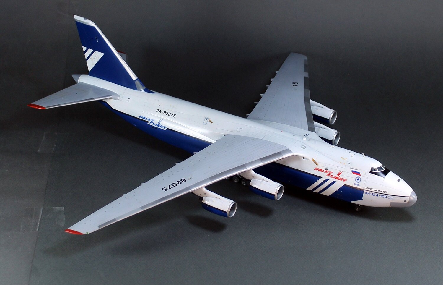

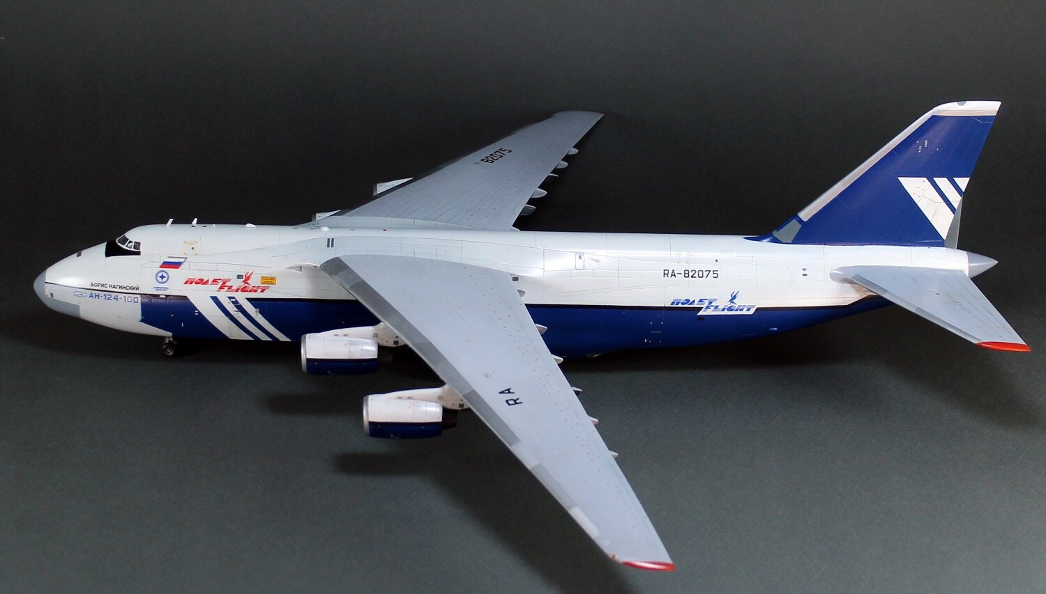

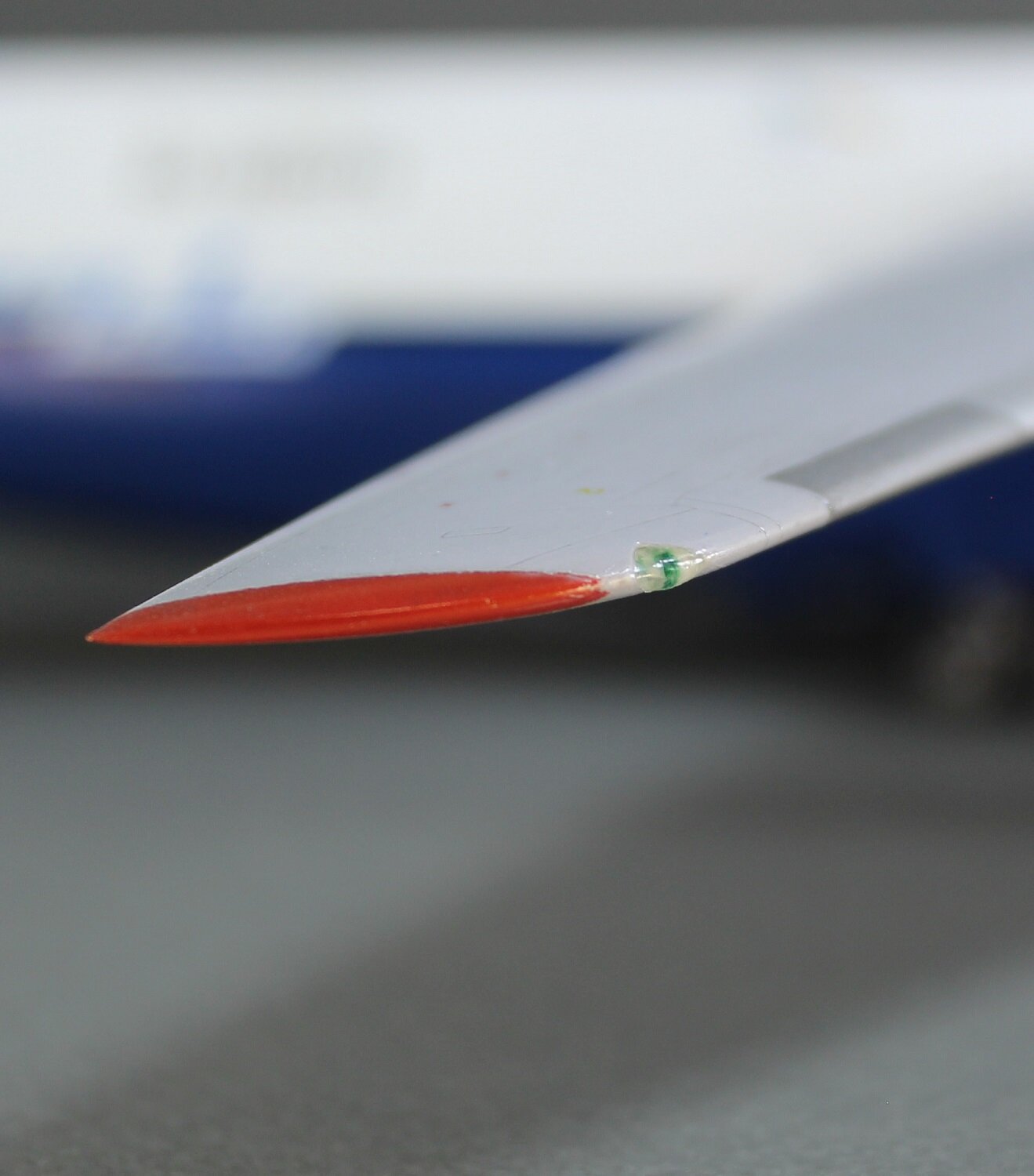

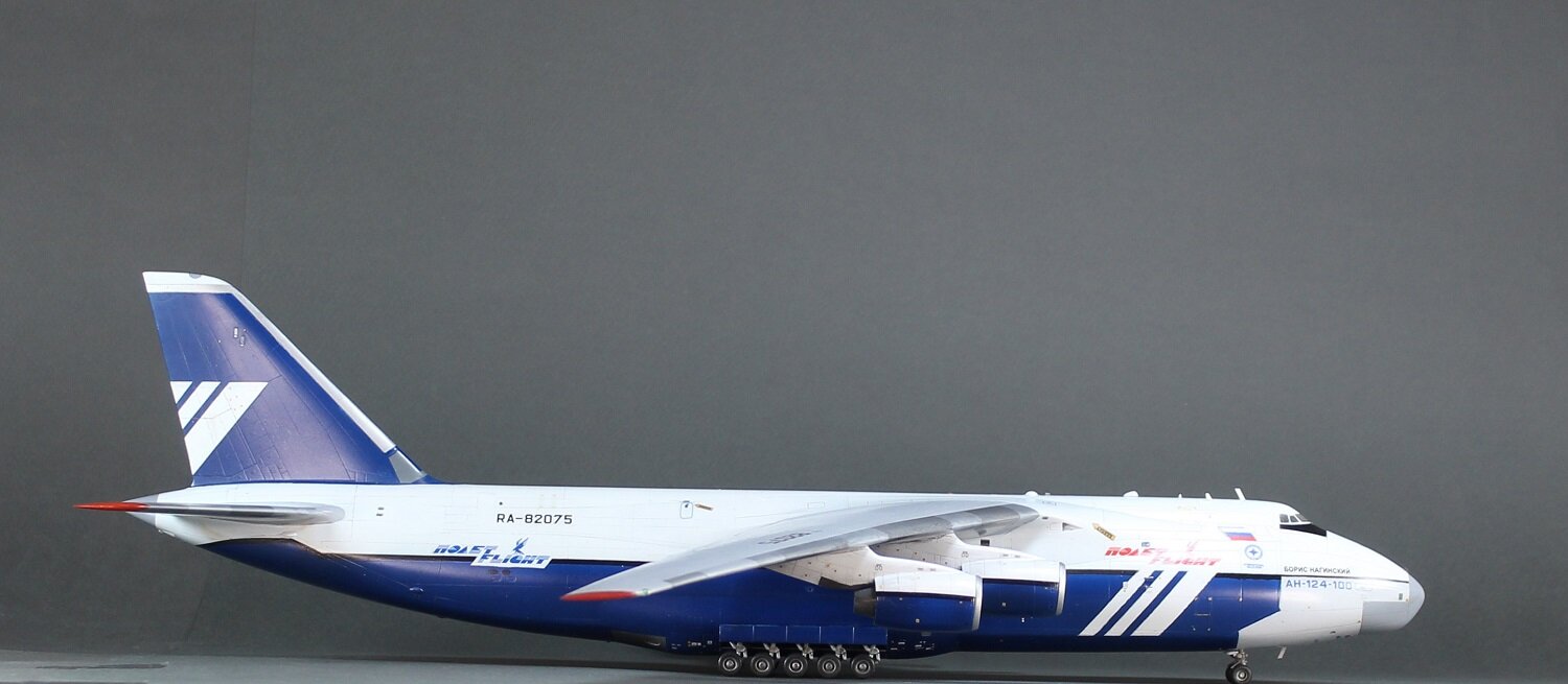

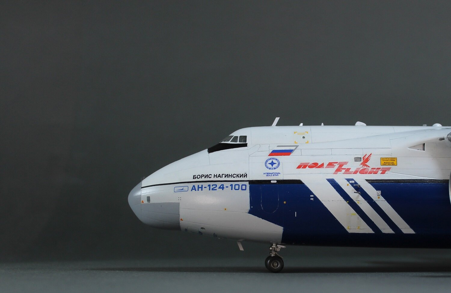

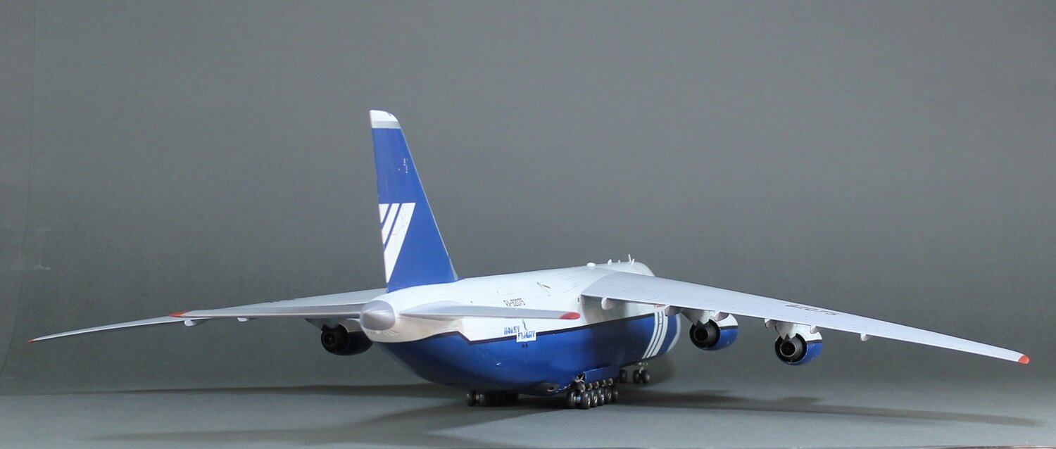

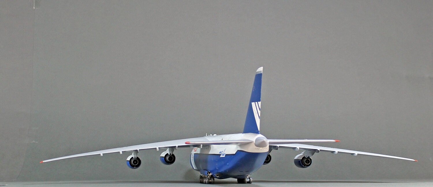

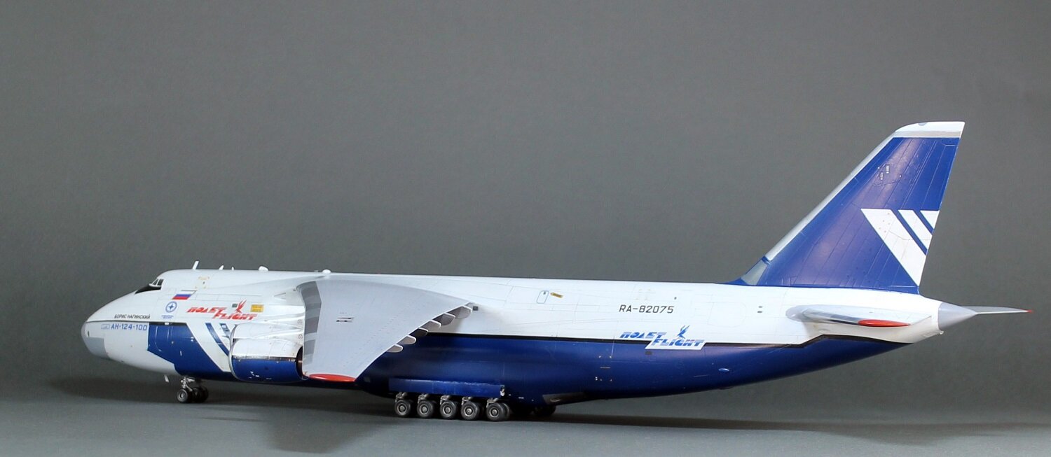

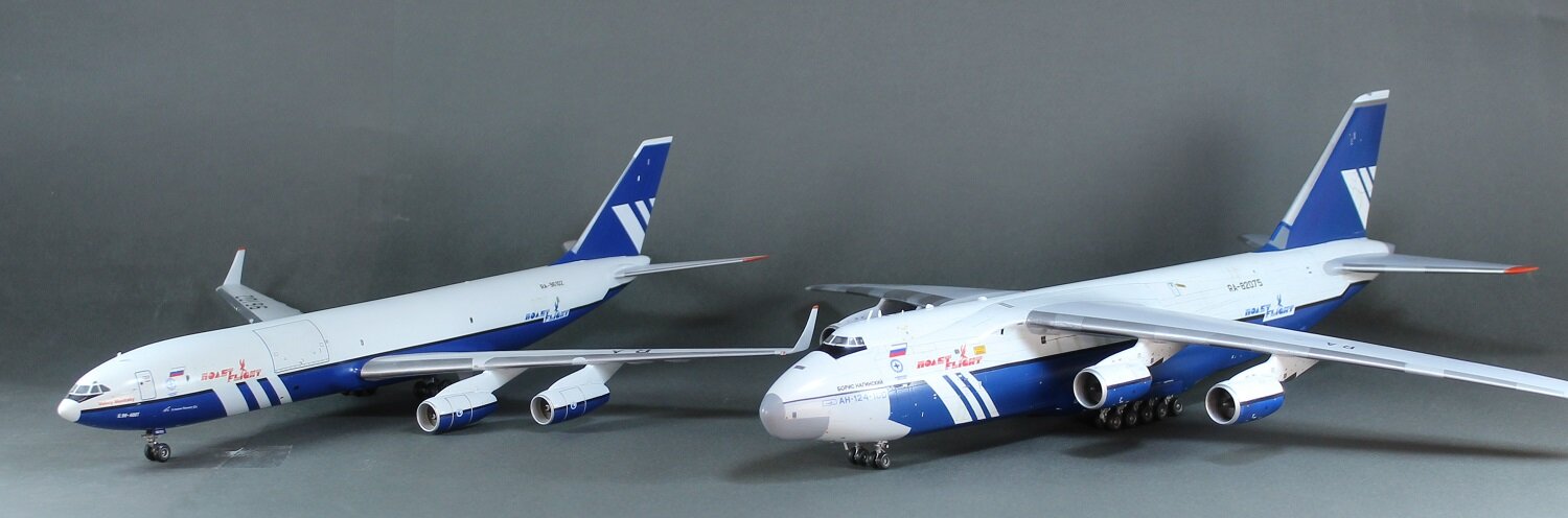

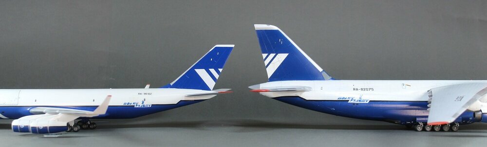

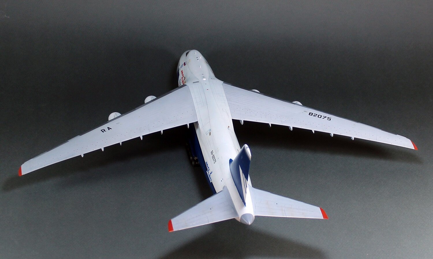

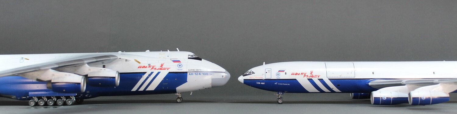

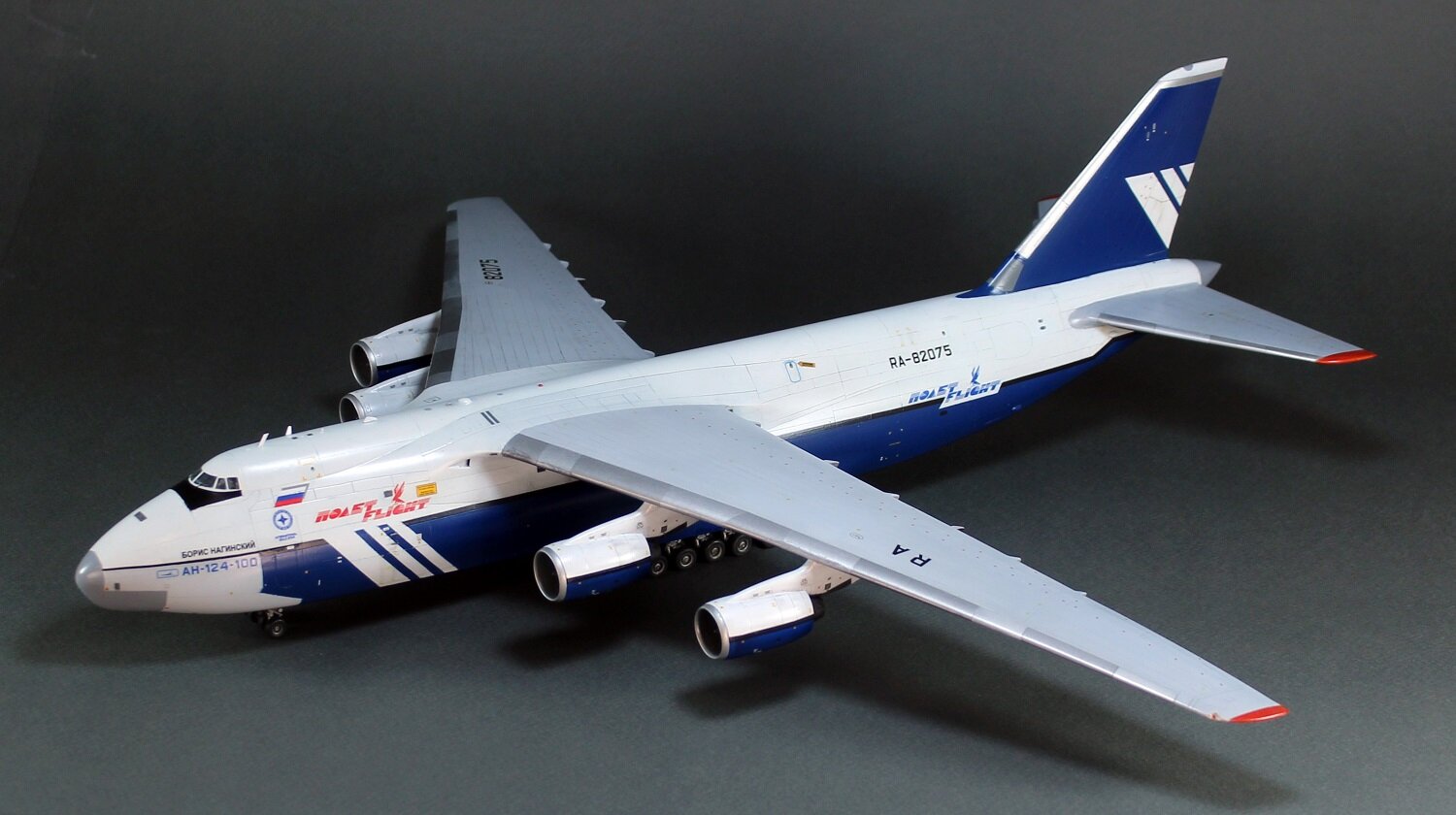

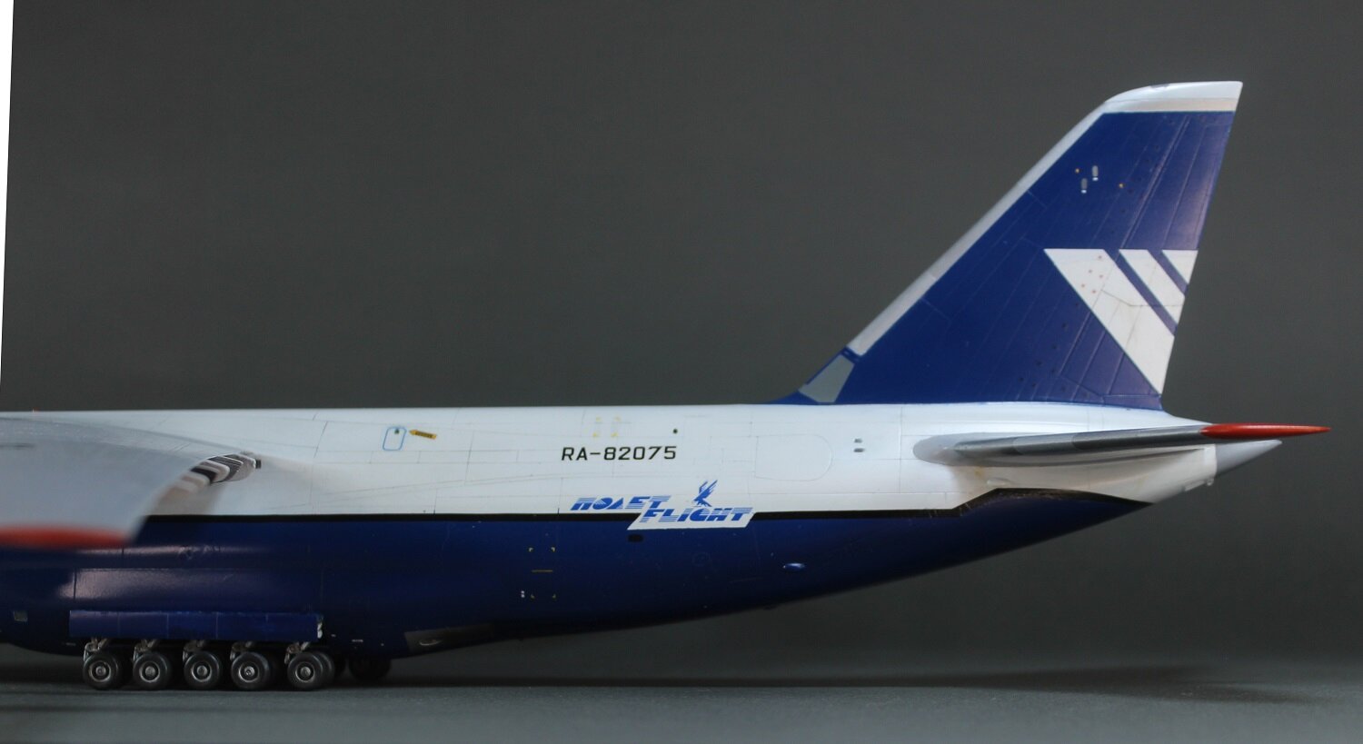

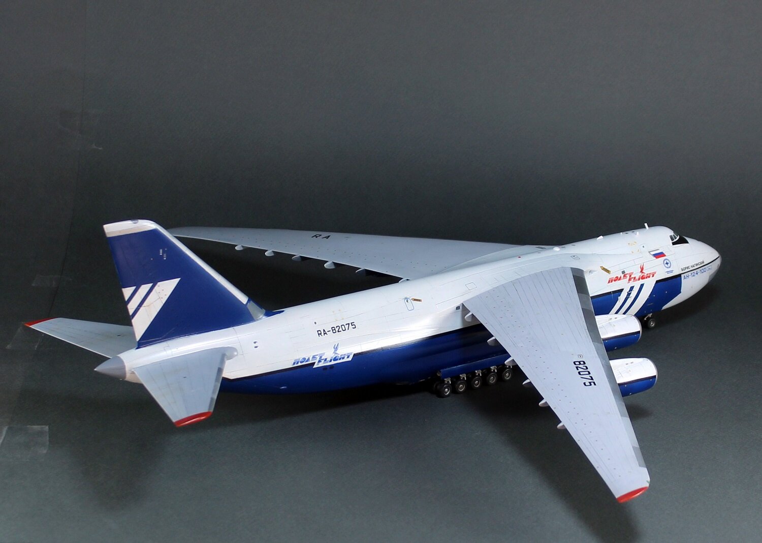

Popular Post Диспетчер Posted November 18, 2024 Popular Post Report Share Posted November 18, 2024 (edited) Закончил, наконец, долгострой, начатый аж в далёком уже 2017-м году. С долгими перерывами догребли мы с ним до завершения стройки. Всего уже не упомню, из доработок вырезал и изготовил все, что есть, фары на самолёте, которые в большинсве своём предлагалось сделать декалями. Сделаны отсутсвующие тяги сворок основных опор шасси, дворники из фототравления. Кромки сточены везде, где требовалось. Инструкция, надо сказать, местами косячная, перепроверять постоянно надо. И голову включать. Стойки основных опор , коорые предлагалось вклеить где-то посередине процесса сборки, сносились сто миллиардов раз, сейчас там кое-где протезы... В остальном всё как обычно. Шпаклевалоь, где надо, суперклеем, грунт Тамия, окраска - Мотип и металлики от АК. Антиблик накрашен. Декаль родная почему-то расползалась, пришлось в несколько слоёв усилить спец.жижкой, ликвидом от Микроскейл. Дополнительно использовал остатки от декалей на Ил-96 от Сани Асценсио и А.Бацких и техничку на Мрию, тоже Сашиного изготовления. Пока, вроде, всё, ежели вспомню ещё чего - всенепременно расскажу! Приятного просмотра! Edited November 19, 2024 by djmard 8 5 Quote Link to comment Share on other sites More sharing options...

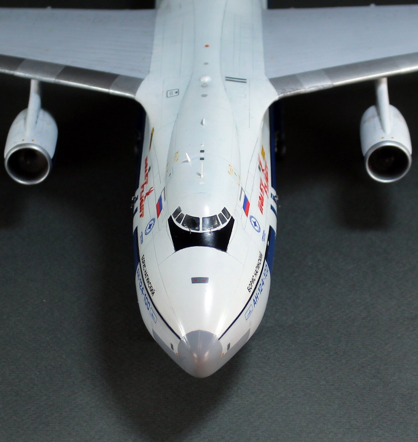

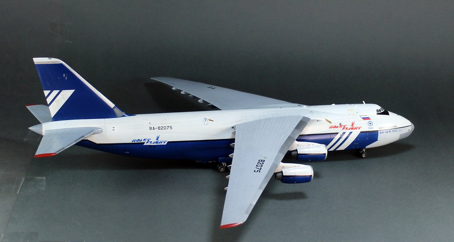

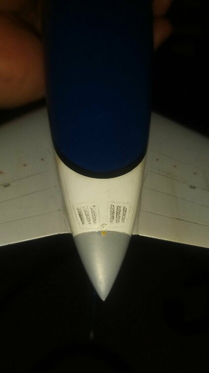

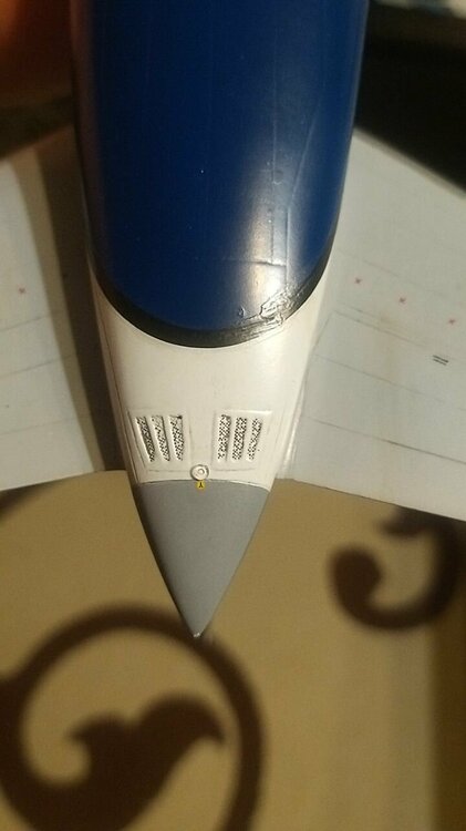

Диспетчер Posted November 18, 2024 Author Report Share Posted November 18, 2024 (edited) Вспомнил! Вот эту весьма заметную конструкцию сымитировал из чайного пакетика, переплёт для неё выложил из полосок доширака. В стоке на этом месте, надо признать, какое-то непотребство... Edited November 18, 2024 by Диспетчер 1 2 Quote Link to comment Share on other sites More sharing options...

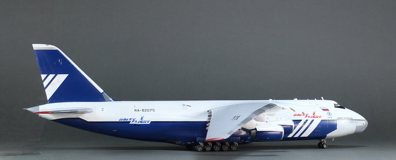

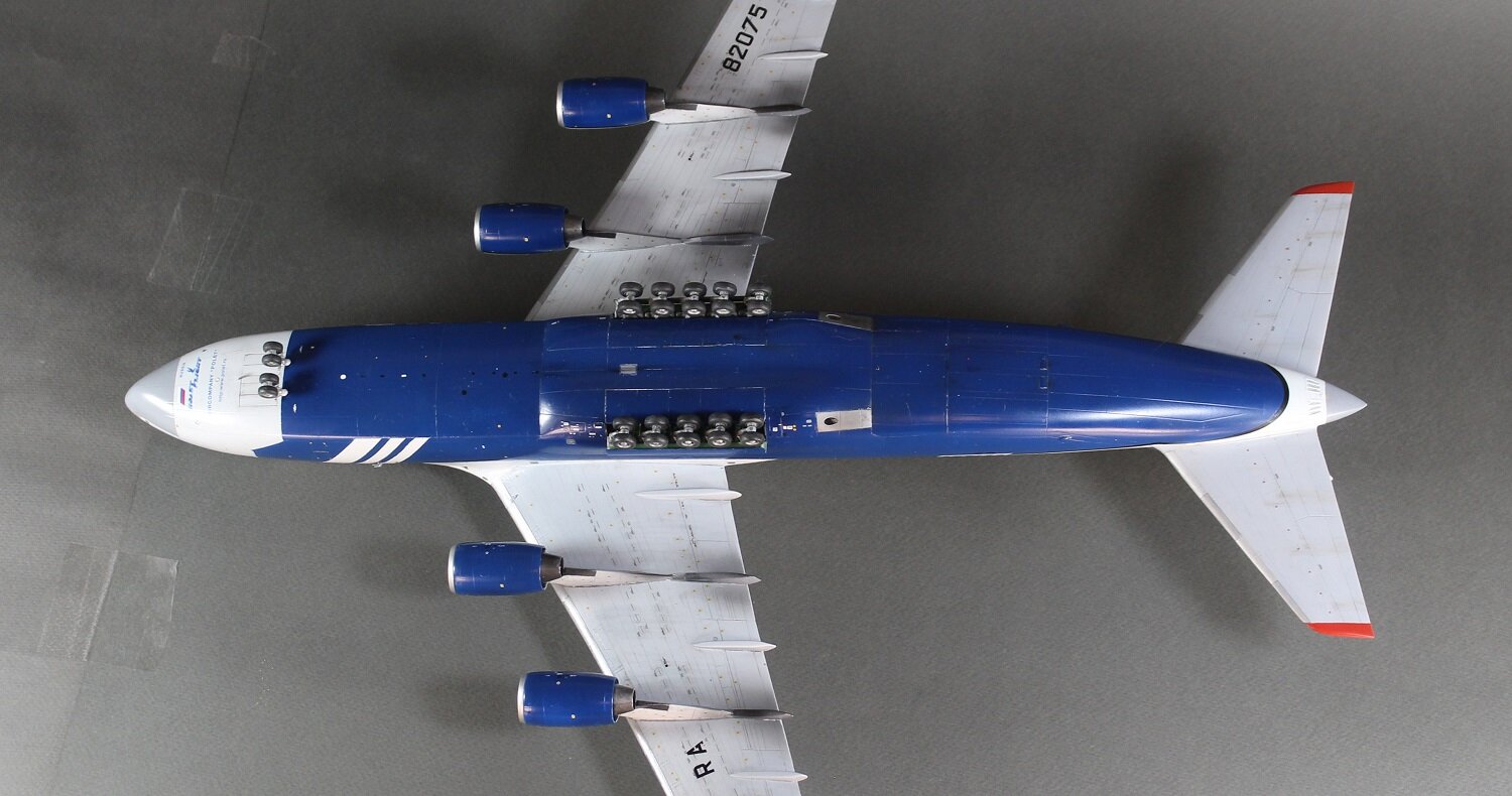

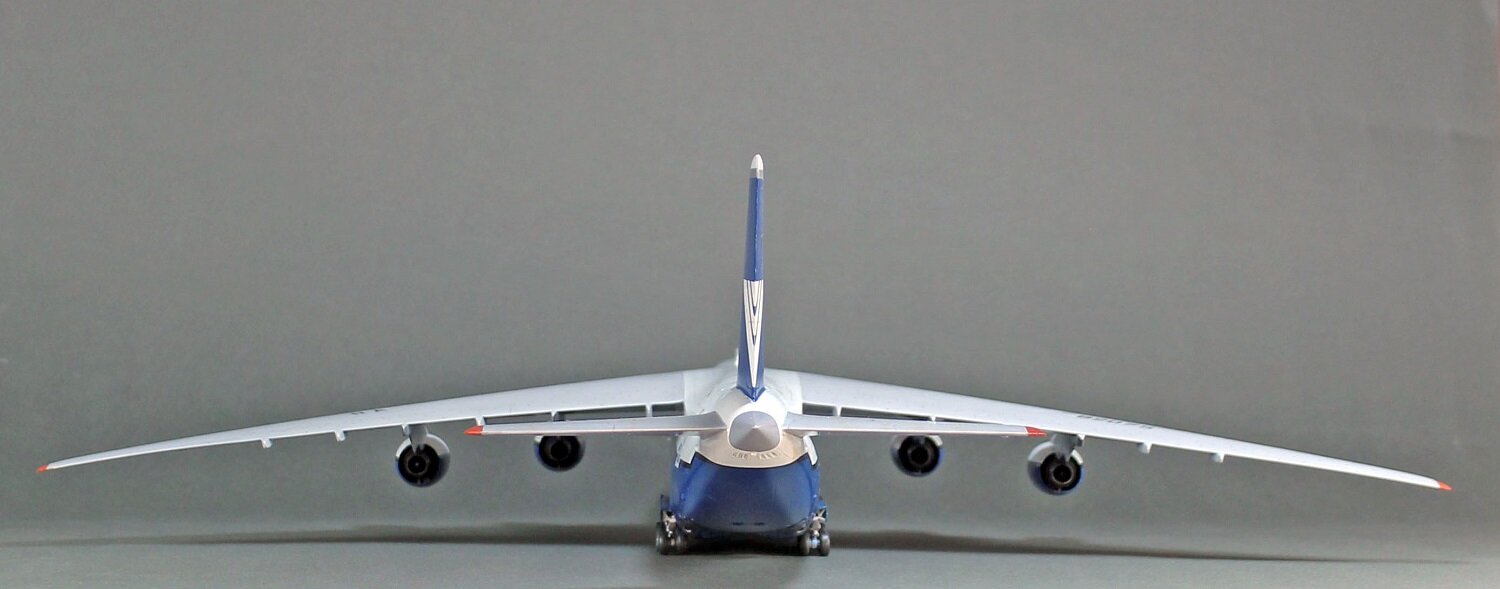

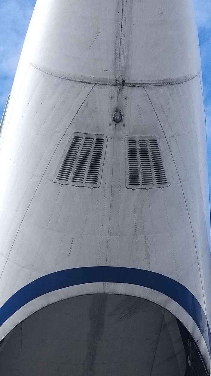

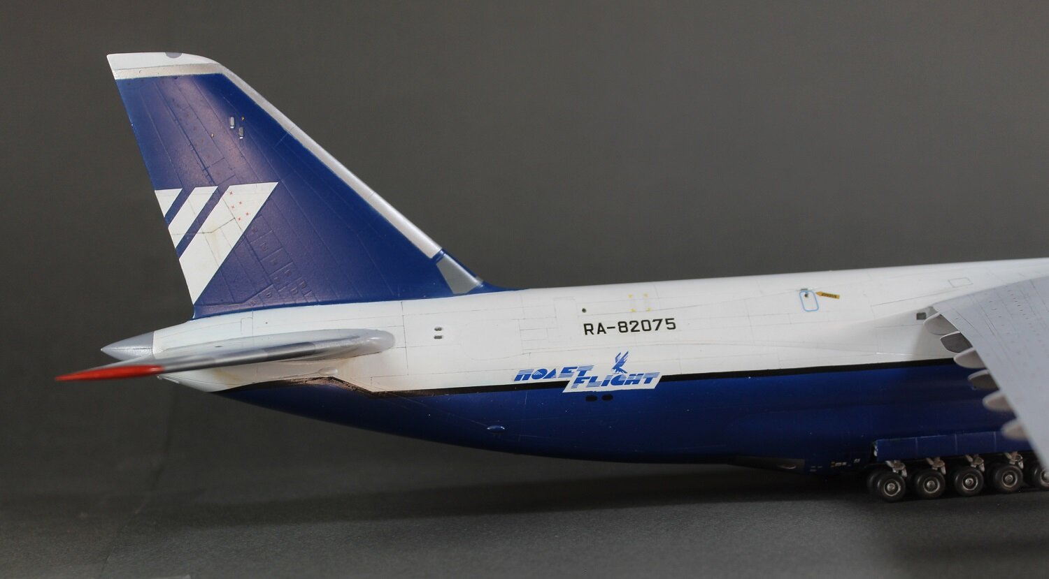

Диспетчер Posted November 18, 2024 Author Report Share Posted November 18, 2024 Ещё вспомнил! Сопла ВСУ! В стоке - 2 невразумительные канавы, на исхдник не похожие ващще никак! Пришлось рассверлить как следует, затем взял 2 одинаковых диаметром сверла, (, 4-5 мм примерно, не вспомню уже, по месту надо смотреть) как следует их намылил, просушил на них это мыло, выставил в рассверленных дырах под нужным углом и обильно залил суперклеем-гелем. Как просохло - вынул намыленные свёрла и обработал поверхности вокруг. Готово! На фото видно...) 4 2 Quote Link to comment Share on other sites More sharing options...

Pahan Air Posted November 19, 2024 Report Share Posted November 19, 2024 Поздравляю с завершением! Очень впечатлила модель. Фотки вместе с Ил-96 особенно понравились. "сейчас там кое где протезы..." это как? 1 Quote Link to comment Share on other sites More sharing options...

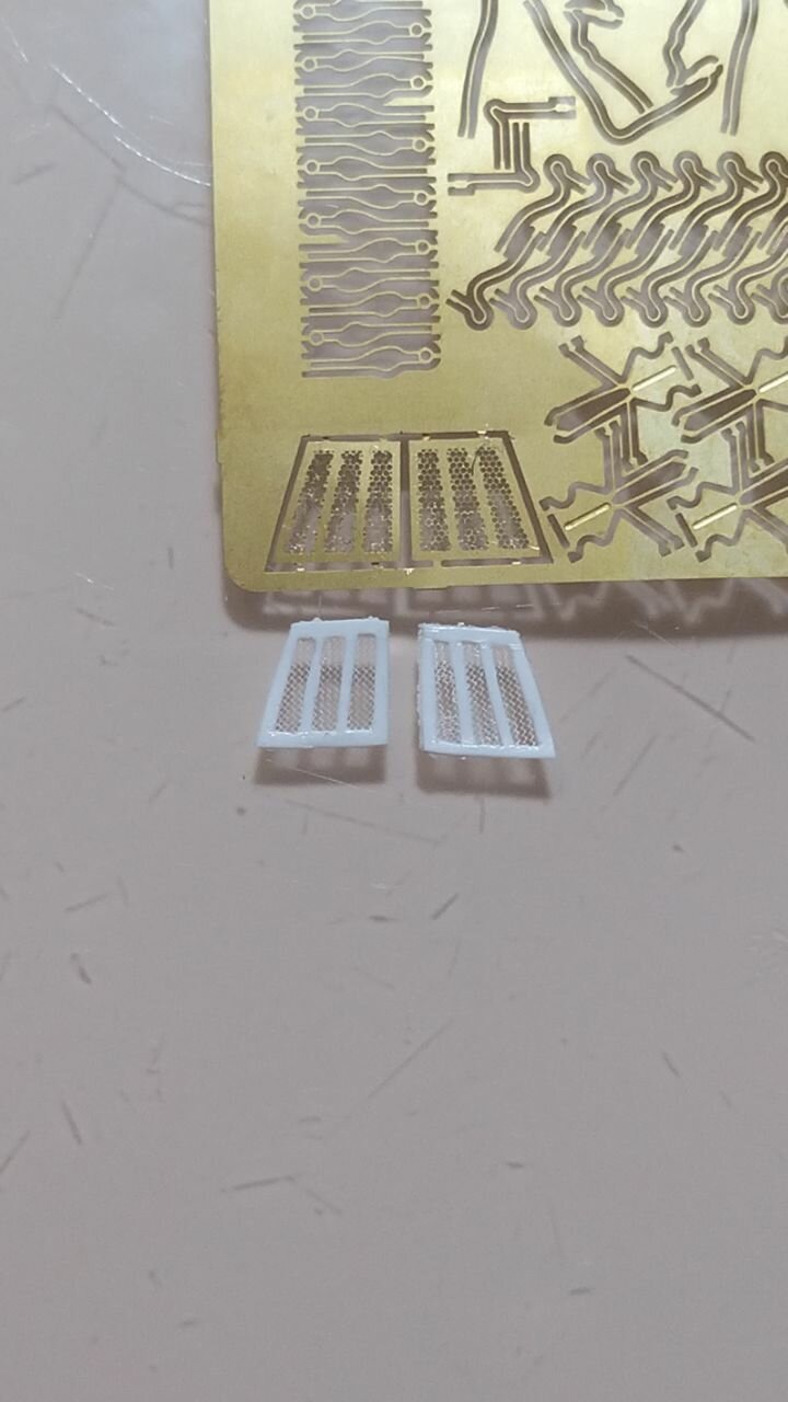

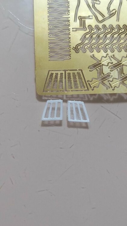

samdim Posted November 19, 2024 Report Share Posted November 19, 2024 15 hours ago, Диспетчер said: Вот эту весьма заметную конструкцию сымитировал из чайного пакетика, переплёт для неё выложил из полосок доширака. А можно взглянуть как это на модели ? Не представляю себе чайный пакетик в таком виде 1 Quote Link to comment Share on other sites More sharing options...

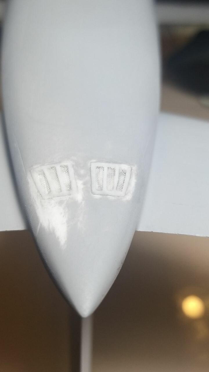

Диспетчер Posted November 19, 2024 Author Report Share Posted November 19, 2024 Для изготовления взял пакетик-пирамидку, у ней достаточно фактурный вид. Пара фоток изготовления. За образец взял искомую деталь от травла на Мрию Ну и на модели. Фотки "колхозные", не обессудьте, взял самолёт в руку и сфоткал 2 3 Quote Link to comment Share on other sites More sharing options...
бак1 Posted November 19, 2024 Report Share Posted November 19, 2024 (edited) О! душевно, хоть ближе посмотреть детали, а то образ есть, есть разговор а нифига не видно, я тож так буду! А почему не травло? оно чем то хуже? упс глянул как должно быть на фото выше... Edited November 19, 2024 by бак1 1 Quote Link to comment Share on other sites More sharing options...
Диспетчер Posted November 19, 2024 Author Report Share Posted November 19, 2024 (edited) Вот то-то и оно... Его тоже модифицировать придётся. К тому же оно для Мрии. У ней там тоже невразумительно. Edited November 19, 2024 by Диспетчер Quote Link to comment Share on other sites More sharing options...
