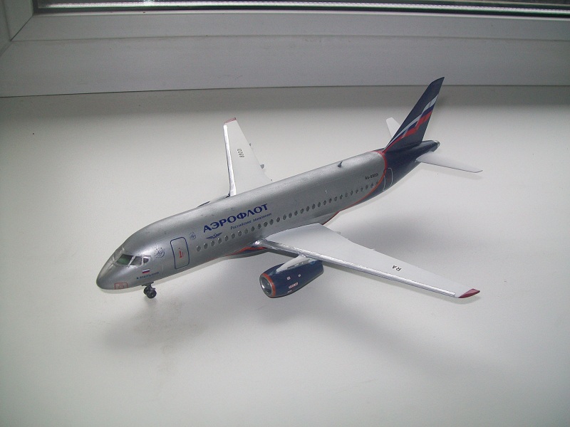

ACCLAMATOR Опубликовано 16 октября, 2012 Жалоба Поделиться Опубликовано 16 октября, 2012 закончил наконец то от "Звезды" надежду нашей авиапромышлености. Клей tamiya, декали стандартный, краски звездовские, имеются коцки на носу, понадеялся что краска скроет но увы... создаётся впечатление что вписался в ангар носом... теперь на всех последующих моделях буду всё доводить до абсолютного конца, и то что там краска скроет или в этом вроде надеюсь не будет) но а так модель удовольствие доставила, литники очень аккуратные. выслушаю все замечания, так что... не стесняйтесь Ссылка на комментарий Поделиться на другие сайты Поделиться

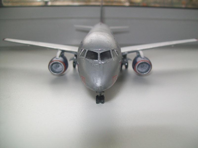

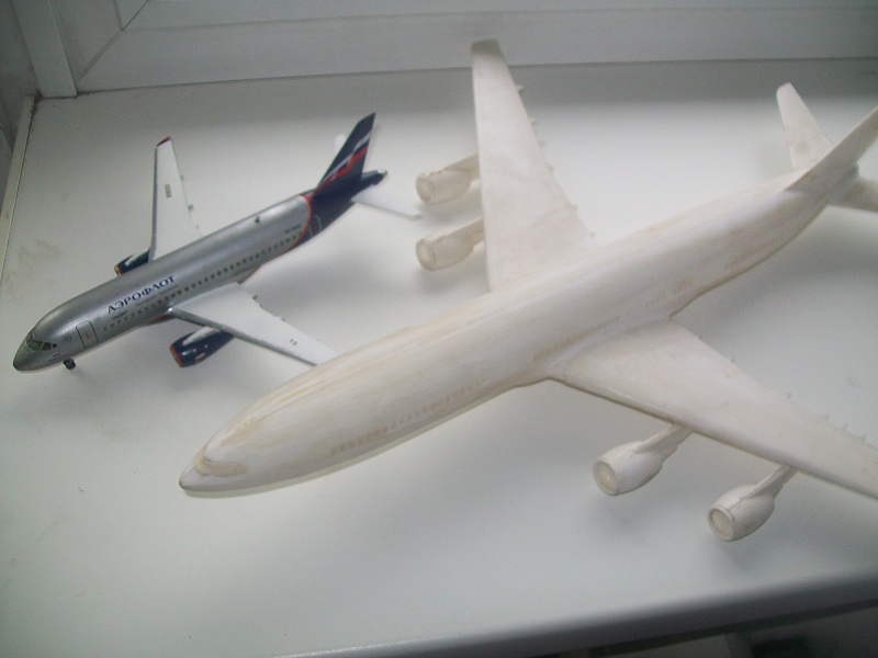

ACCLAMATOR Опубликовано 16 октября, 2012 Автор Жалоба Поделиться Опубликовано 16 октября, 2012 на первой тут рядом с моим долгостроем Ильюхой... На второй очень хорошо видно "мою надежду"... Ссылка на комментарий Поделиться на другие сайты Поделиться

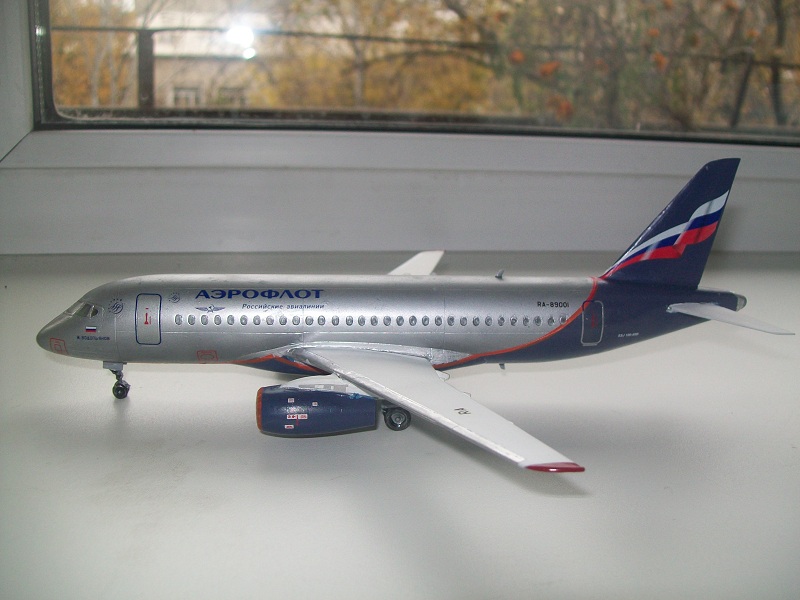

grig_p Опубликовано 16 октября, 2012 Жалоба Поделиться Опубликовано 16 октября, 2012 (изменено) В цвета попал. Молодец! Только снизу покрашен совсем не айс. Такое ощущение, что кисточкой... И еще. Коррогоард сверху забыли... Понравилось, как получились иллюминаторы. У меня сильно хуже. Как делали, расскажите. А с левым задним окном кабины пилотов что получилось? Маску до конца не сняли? Изменено 16 октября, 2012 пользователем grig_p Ссылка на комментарий Поделиться на другие сайты Поделиться
ACCLAMATOR Опубликовано 16 октября, 2012 Автор Жалоба Поделиться Опубликовано 16 октября, 2012 (изменено) В цвета попал. Молодец! Только снизу покрашен совсем не айс. Такое ощущение, что кисточкой... И еще. Коррогоард сверху забыли... Понравилось, как получились иллюминаторы. У меня сильно хуже. Как делали, расскажите. А с левым задним окном кабины пилотов что получилось? Маску до конца не сняли? спасибо) так я кисточкой и красил синюю поверхность. от вспышки видны неровности, а так поверхность кажется ровной. Иллюминаторы ничем не заделывал, так и красил. Потом думал пройтись ватной палочкой по ним смоченной в растворителе, но в итоге от этой идеи отказался. Сделал проще: просто взял концелярский нож и аккуратно самым кончиком начал стирать, кое где по правде не очень ровно вышло... С окном незнаю как так вышло, маска снята полностью... недоглядел видимо... А где же коррогоард забыл? Изменено 16 октября, 2012 пользователем ACCLAMATOR Ссылка на комментарий Поделиться на другие сайты Поделиться
Dimok Опубликовано 16 октября, 2012 Жалоба Поделиться Опубликовано 16 октября, 2012 А где же коррогоард забыл? Надо было спросить: Что такое коррогард? Это специальное покрытие части крыла (реже стабилизотора) над и под топливными баками. Ссылка на комментарий Поделиться на другие сайты Поделиться
grig_p Опубликовано 16 октября, 2012 Жалоба Поделиться Опубликовано 16 октября, 2012 Корогоард сверху крыла. Вот здесь видно: http://www.airliners.net/photo/Aeroflot---Russian/Sukhoi-Superjet-100-95B/1993570/L/&sid=904a268fa668ff51b00f16425dcfd59e Можно по покрашенному низу пройтись мелкой шкуркой 2500, капнув водичкой, без нажима. Но это лучше делать до декалей и без мелочевки. Ссылка на комментарий Поделиться на другие сайты Поделиться
ACCLAMATOR Опубликовано 16 октября, 2012 Автор Жалоба Поделиться Опубликовано 16 октября, 2012 Надо было спросить: Что такое коррогард? Это специальное покрытие части крыла (реже стабилизотора) над и под топливными баками. что это знаю. если не ошибаюсь смесь серого и титана... просто не могу понять где именно на нём их наносить Ссылка на комментарий Поделиться на другие сайты Поделиться
ACCLAMATOR Опубликовано 16 октября, 2012 Автор Жалоба Поделиться Опубликовано 16 октября, 2012 Корогоард сверху крыла. Вот здесь видно: http://www.airliners...00f16425dcfd59e Можно по покрашенному низу пройтись мелкой шкуркой 2500, капнув водичкой, без нажима. Но это лучше делать до декалей и без мелочевки. благодарю! если правильно понял надо мне переделать места где идёт стабилизатор? или наоборот основную часть крыла Ссылка на комментарий Поделиться на другие сайты Поделиться
grig_p Опубликовано 16 октября, 2012 Жалоба Поделиться Опубликовано 16 октября, 2012 Да на собранной модели уже сложно что-то переделывать. Лучше через годик, когда понаберетесь опыта, сделайте еще раз, покрасив все аэрографом. Поизучайте фото прототипа, ориентируйтесь прежде всего на них, а в крайнем случае на инструкцию, будет лучше. Успехов! Ссылка на комментарий Поделиться на другие сайты Поделиться
Dimok Опубликовано 16 октября, 2012 Жалоба Поделиться Опубликовано 16 октября, 2012 благодарю! если правильно понял надо мне переделать места где идёт стабилизатор? или наоборот основную часть крыла Исходи из правила "Лучшее враг хорошего". Оставь уже как есть, а на следующих моделях удели больше внимания подготовке поверхности перед окраской. Ну и самой покраске соответственно тоже. Ну и работай с фото прототипа своей модели. Собери как можно больше. Ссылка на комментарий Поделиться на другие сайты Поделиться
