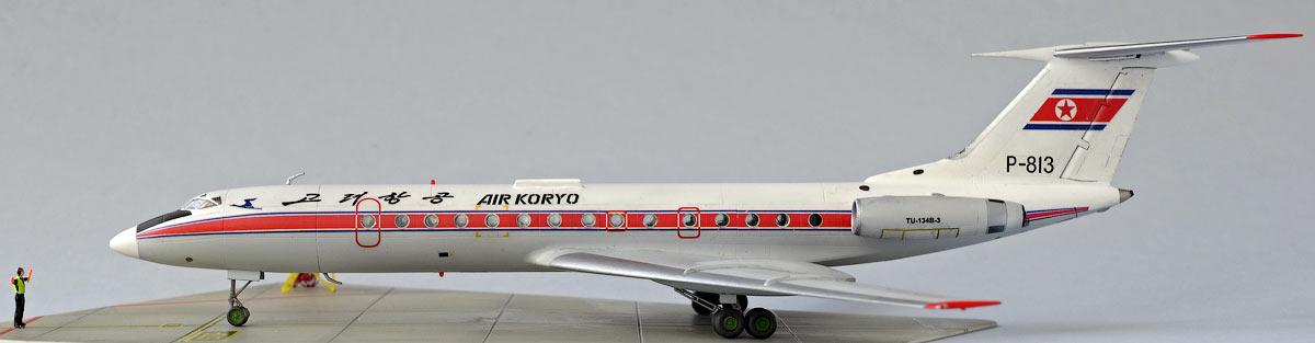

MaximF Опубликовано 4 октября, 2012 Жалоба Поделиться Опубликовано 4 октября, 2012 (изменено) Модель собиралась как тестовая для примерки декали и выявления особенностей при сборке. Декаль лазерка ( RWY19), предусматривает как вариант без переделки иллюминаторов, так и с переделкой. Здесь представлена модель с переделанными окнами- переносились и заделывались не только окна по правому борту, но так же переносилось предпоследнее окно по левому борту при этом последнее зашпаклевывалось. Кроме того удлиненна игла обтекателя антенны на стабилизаторе. При сборке не понравилось членение двигателей- при шпаклевании и шлифовке шва неизбежно страдают мелкие детали расшивки. В дальнейшем откажусь от звездовских в пользу двигателей из смолы от Евгения "Кошкера". Из "допов": фары из тянутого литника, маячки отлиты из прозрачной смолы, подкрашеной красным лаком, на законцовках крыла АНО из прозрачной смолы Для антуража за вечер сделал "бетонку" и установил на нее стремянку и огнетушители от Brengun, а также маршала из набора Preiser. Изменено 4 октября, 2012 пользователем MaximF Цитата Ссылка на комментарий Поделиться на другие сайты Поделиться
Wolf Опубликовано 4 октября, 2012 Жалоба Поделиться Опубликовано 4 октября, 2012 Симпатично, но вот стабилизатор на место не встал, ступенька осталась... Цитата Ссылка на комментарий Поделиться на другие сайты Поделиться
MaximF Опубликовано 4 октября, 2012 Автор Жалоба Поделиться Опубликовано 4 октября, 2012 Стабилизатор не приклеен- пробовал варианты с перестановкой . Цитата Ссылка на комментарий Поделиться на другие сайты Поделиться
Stek01 Опубликовано 4 октября, 2012 Жалоба Поделиться Опубликовано 4 октября, 2012 Выглядит очень красиво! Только створки носовой стойки не много портят вид. Цитата Ссылка на комментарий Поделиться на другие сайты Поделиться

duk Опубликовано 5 октября, 2012 Жалоба Поделиться Опубликовано 5 октября, 2012 Классная "Шилка" , Максим ! Маршалл Саня с жезлами особливо чОтко полчился Цитата Ссылка на комментарий Поделиться на другие сайты Поделиться

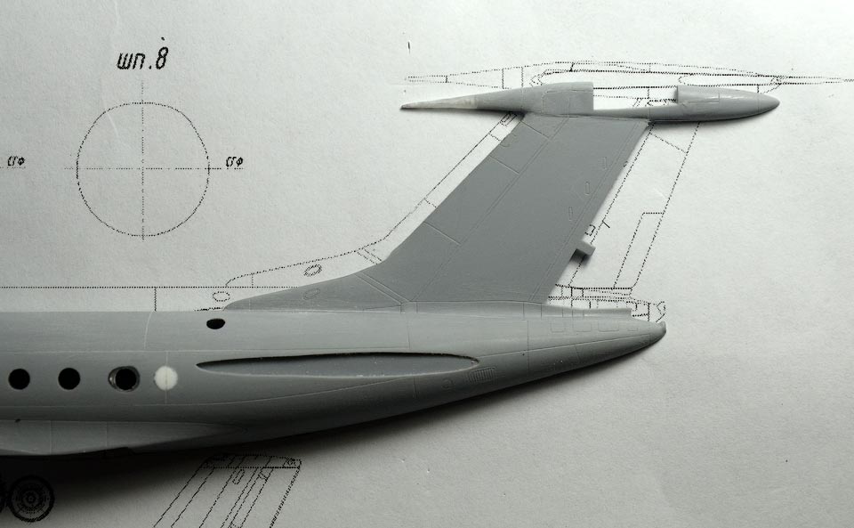

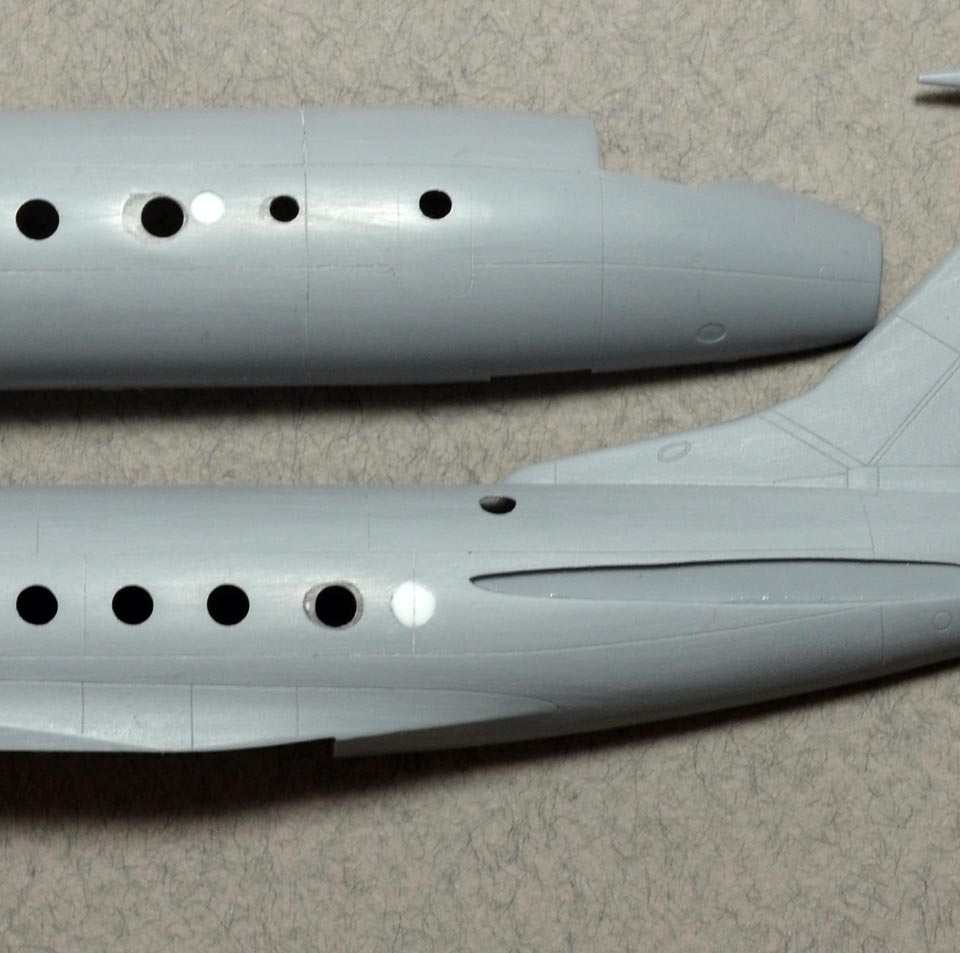

MaximF Опубликовано 5 октября, 2012 Автор Жалоба Поделиться Опубликовано 5 октября, 2012 (изменено) Есть несколько фотографий процесса постройки Заделал с помощью круглого литника окна, просверлил новые, но с первого раза не попал , поэтому пришлось воспользоваться циакрином и содой в качестве шаклевки С помощью стальной иголки и все тех же циакрина с содой нарастил "иглу" Отделил кабину пилотов от салона. В дальнейшем шов загерметизировал, что бы туда не попадала пыль, вода и прочий мусор, которые неизбежны при строительстве моделей. Не забыть положить грузик, в моем случае балансировочный грузик 5 гр Двигатели. Самое мое не любимое членение двигателей- две половинки. Трудно обрабатывать шов внутри, а снаружи легко повредить расшивку и мелкие детали. В таких случаях я оступаю следующим образом (иногда это не возможно) делаю поперечную перегородку в районе ВНА, немного расширяю канал воздухозаборника, а ВНА наоборот уменьшаю в диаметре насколько это можно: Изменено 5 октября, 2012 пользователем MaximF Цитата Ссылка на комментарий Поделиться на другие сайты Поделиться
