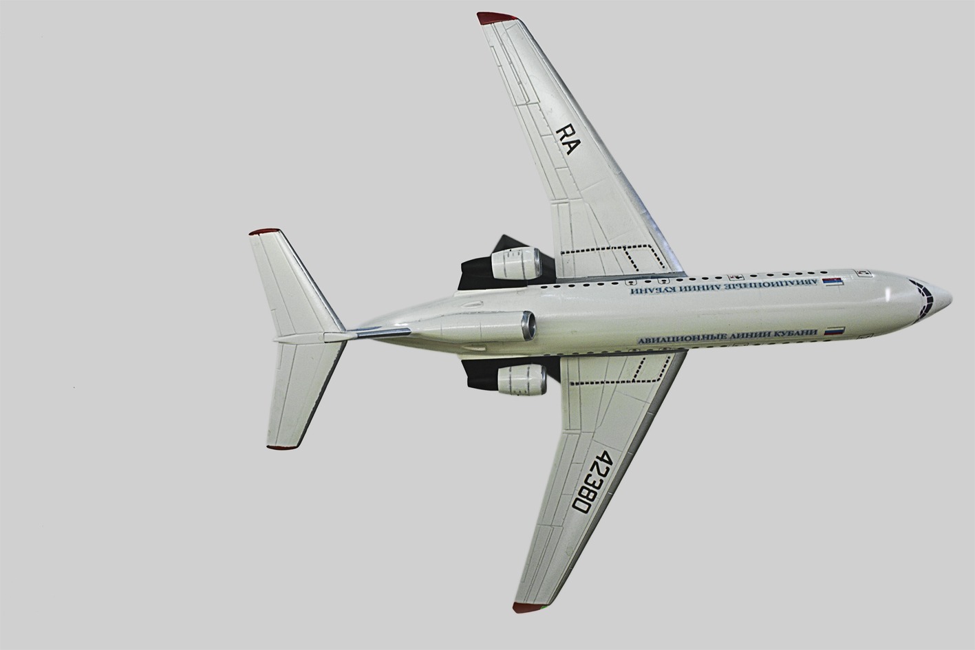

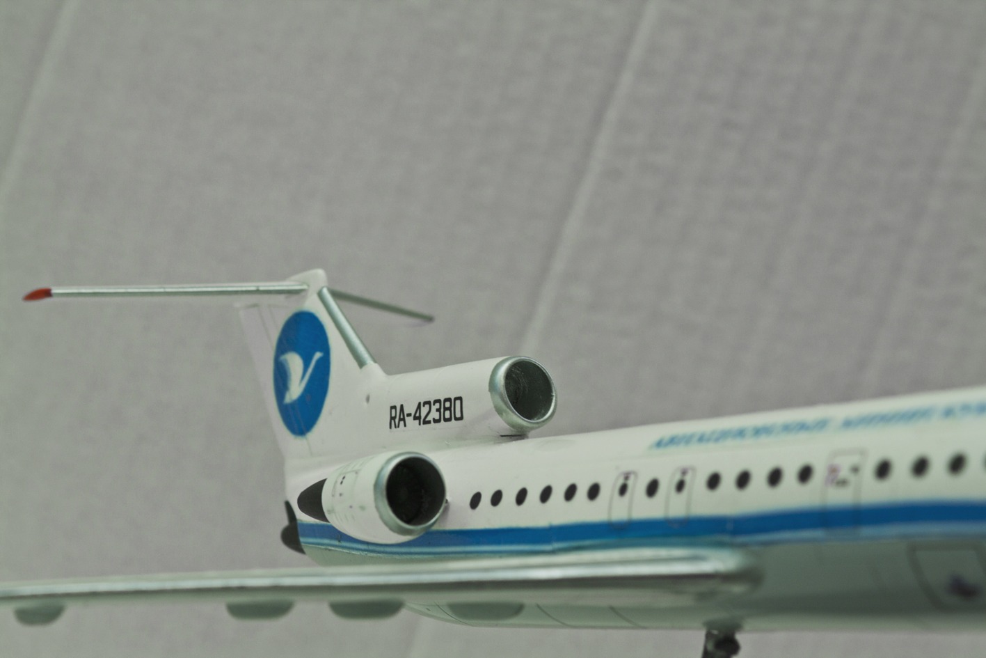

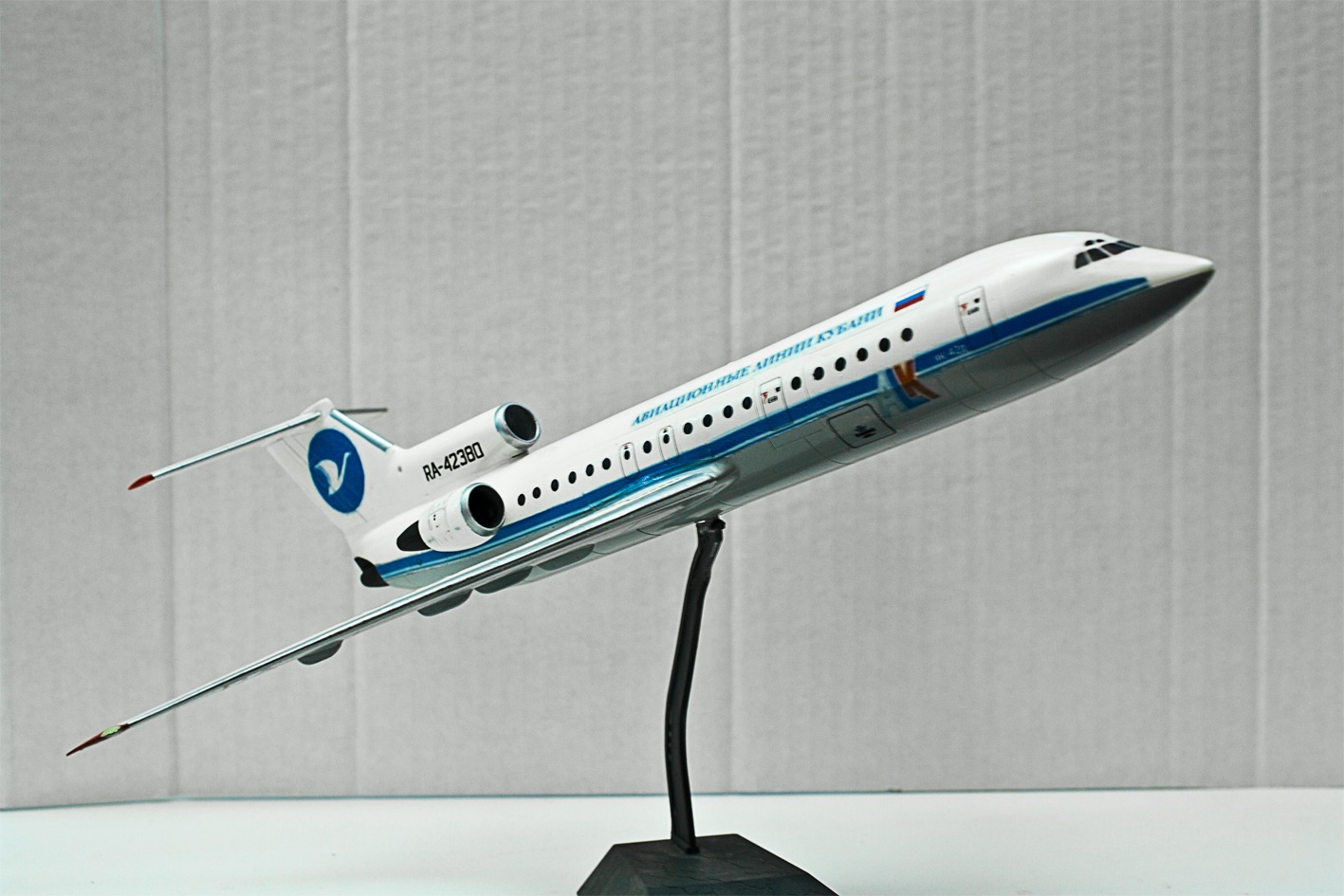

Веталь Опубликовано 21 сентября, 2012 Жалоба Поделиться Опубликовано 21 сентября, 2012 Модель RusAir смола, очень удобно работать, все детали практически идеальны, шкуркой чуть пройтись и все отлично, идинственно фюзеляж пришлось покрасить в два слоя, так как первый раз краска пузырилась. Поэтому есть нюансы с покраской, Декали сам делал(первые декали которые делал). Ссылка на комментарий Поделиться на другие сайты Поделиться
kazanez Опубликовано 21 сентября, 2012 Жалоба Поделиться Опубликовано 21 сентября, 2012 Очень неплохо! Только читлайн и окошки гуляют. Ссылка на комментарий Поделиться на другие сайты Поделиться
серж Опубликовано 21 сентября, 2012 Жалоба Поделиться Опубликовано 21 сентября, 2012 Читлайн всё портит. Ну и расшивка толстая слишком. Но это уже к производителю претензии. А в остальном-вкусно. Ссылка на комментарий Поделиться на другие сайты Поделиться
MaximF Опубликовано 21 сентября, 2012 Жалоба Поделиться Опубликовано 21 сентября, 2012 Пару замечаний: Борт RA-42380, насколько мне известно, не был у АЛК Борт RA-42380 имеет гребень перед воздухозаборником второго двигателя Ссылка на комментарий Поделиться на другие сайты Поделиться
Wolf Опубликовано 21 сентября, 2012 Жалоба Поделиться Опубликовано 21 сентября, 2012 Добавлю замечаний: -Крыло серое должно быть. -На Як-42 нет верхних окон пилотской кабины. -Горячая часть двигателей не чёрная, а цвета алюминия. -Пилоны двигателей белые на оригинале. Пара вопросов: -Что с законцовкой правого полукрыла? -Чем не устроила изкоробочная декаль? Ведь в ней есть АЛК. Ссылка на комментарий Поделиться на другие сайты Поделиться
stavalex Опубликовано 22 сентября, 2012 Жалоба Поделиться Опубликовано 22 сентября, 2012 Что то вы понафантазировали... Да и исполнение подкачало... Ссылка на комментарий Поделиться на другие сайты Поделиться
Triela Опубликовано 22 сентября, 2012 Жалоба Поделиться Опубликовано 22 сентября, 2012 Сломанную законцовку правой плоскости можно легко исправить: на место отлома нанести зубочисткой капельку циакриновго геля, смочить активатором. Потом еще, пока наплыв клея не впишется в форму законцовки, защитить крыло маскировочной лентой и обраотаь клей надфием и шкуркой по форме утраченной части законцовки, и задуть красным. При отсутствии активатора можно присыпать клей обычной содой, правда в этом случае пилить противнее. Ссылка на комментарий Поделиться на другие сайты Поделиться
All Опубликовано 22 сентября, 2012 Жалоба Поделиться Опубликовано 22 сентября, 2012 Как я понимаю, одна из первых работ. Для начала не плохо, если это начинание. Продолжайте, не останавливайтесь на достигнутом! Ссылка на комментарий Поделиться на другие сайты Поделиться
