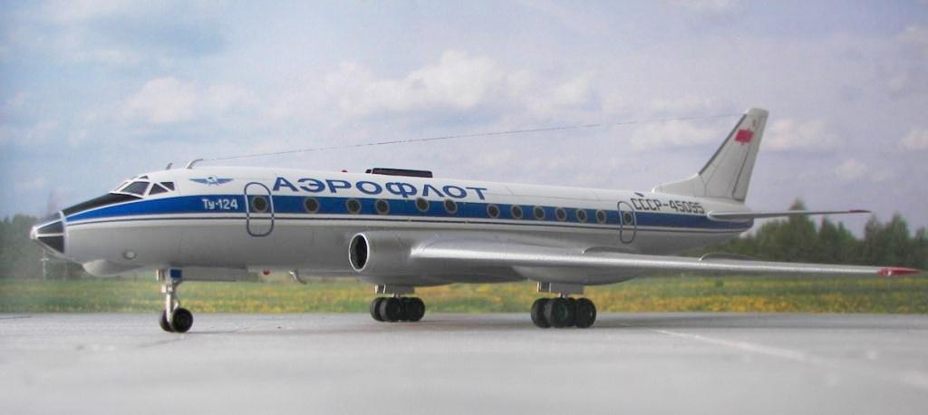

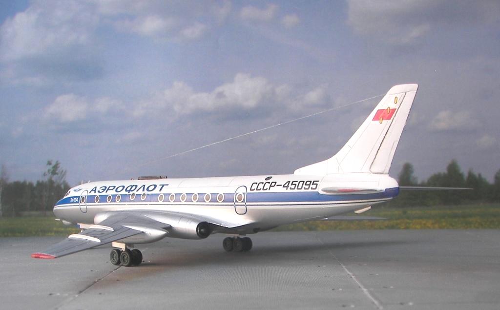

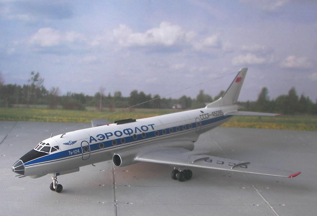

Serega Опубликовано 8 сентября, 2012 Жалоба Поделиться Опубликовано 8 сентября, 2012 (изменено) Долго думал показывать данную модель или нет,но все-же решил покажу.От модели при сборке осталось двоякое впечатление: с одной стороны это не Браз,который если собирать из коробки напоминает 124 только образно,а с другой стороны на этой модели разработчики мастер-модели отдыхали.В чем недостатки : киль меньше по высоте(вставки не помогут т.к у него стреловидность передней кромки надо уменьшать(чертежей на 124 особо не видел,за искл схемы из журнала Гражданская авиация,поэтому может и не прав,спорить не буду),крыло по законцовке также уже,т.е также где-то со стреловидностью проблема (сравнивал по крылу от 134,я думаю все знают почему от гондолы шасси и до элерона они по геометрии одинаковы(не по профилю),гондолы шасси также не похожи(коротки примерно на 4 мм также по 134 сравнивал-они одинаковы на реальных самолетах.Может правда это и не совсем важно,но я из-за этого модель примерно на неделю забросил.По сравнению с другими моделями RUS AIR,на мой взгляд одна из худших и по сборке,шпаклевал всю сборку центроплана и с фюзом и между собой(в отличии от аналогичной конструкции на 104,там все практически идеально).По ливрее выбрал классический Аэрофлот(ранний как-то мне не поравился),окрашивал и грунтовал Тамией и АКАНом,доработки БАНО,антенны,фары,тонировал МИГовским пигментом и простым карандашем.Теперь немного о прототипе модели: данный самолет принадлежал ВВС,и назывался Ту-124ш летал в 223 ЛО с 1967г( Чкаловский) списан в 1982г и порезан, какое-то время был окрашен имеено по такой схеме т.е брюхо крыло серебристые (имется пара фото).На выходе все-же получился симпотичный самолетик. Изменено 8 сентября, 2012 пользователем Serega Цитата Ссылка на комментарий Поделиться на другие сайты Поделиться

VernoN Опубликовано 9 сентября, 2012 Жалоба Поделиться Опубликовано 9 сентября, 2012 (изменено) Сергей, может модель и дрова, но модели Вам дано собирать от бога! Хочется на Вас ровнятся! Все идеально! Изменено 9 сентября, 2012 пользователем VernoN Цитата Ссылка на комментарий Поделиться на другие сайты Поделиться
tillman Опубликовано 9 сентября, 2012 Жалоба Поделиться Опубликовано 9 сентября, 2012 +1. Идет ему такая ливрея и результат отличный! Цитата Ссылка на комментарий Поделиться на другие сайты Поделиться
RF-01037 Опубликовано 9 сентября, 2012 Жалоба Поделиться Опубликовано 9 сентября, 2012 По моему...флаг на киле чуть чуть визуально выше нормы))) А так здорово! Цитата Ссылка на комментарий Поделиться на другие сайты Поделиться
Venom Опубликовано 9 сентября, 2012 Жалоба Поделиться Опубликовано 9 сентября, 2012 По-моему, как бы то ни было - а сборка и окраска модели - на ура! Мне очень нравится. И кроме того Ваш отзыв о самой модели убедил меня в том, что мне не надо бросать мой прожект по перепилу Пластикарта Цитата Ссылка на комментарий Поделиться на другие сайты Поделиться
grig_p Опубликовано 10 сентября, 2012 Жалоба Поделиться Опубликовано 10 сентября, 2012 Серега, модель сделана красиво, но фото опять "шумные" и не везде резкие. Следует больше внимания уделять мелочевке, прежде всего шасси. Смотрятся игрушечно. Русэйровские стойки, в основном, на большинстве моделей, не годятся. Их надо переделывать. Цитата Ссылка на комментарий Поделиться на другие сайты Поделиться
fat Опубликовано 10 сентября, 2012 Жалоба Поделиться Опубликовано 10 сентября, 2012 Мне тоже очень понравилось.Поздравляю!Я бы только капнул Футуры на окна салона. Цитата Ссылка на комментарий Поделиться на другие сайты Поделиться
VernoN Опубликовано 10 сентября, 2012 Жалоба Поделиться Опубликовано 10 сентября, 2012 Серега, модель сделана красиво, но фото опять "шумные" и не везде резкие. Следует больше внимания уделять мелочевке, прежде всего шасси. Смотрятся игрушечно. Русэйровские стойки, в основном, на большинстве моделей, не годятся. Их надо переделывать. Покажите как должны выглядеть шасси Цитата Ссылка на комментарий Поделиться на другие сайты Поделиться
grig_p Опубликовано 10 сентября, 2012 Жалоба Поделиться Опубликовано 10 сентября, 2012 (изменено) Покажите как должны выглядеть шасси См. прототип... Раз: http://www.airliners.net/photo/CSA---Ceskoslovenske/Tupolev-Tu-124V/2006508/L/&sid=96300ac822b24f4d8b212bedeb7e64ef Два: http://www.airliners.net/photo/China---Air/Tupolev-Tu-124V/1672804/L/&sid=96300ac822b24f4d8b212bedeb7e64ef Для начала хотя бы сделать штоки гидравлики с помощью игл шприцевых. Да и трубопроводы наверняка есть, их легко сделать из тянутого литника. Изменено 10 сентября, 2012 пользователем grig_p Цитата Ссылка на комментарий Поделиться на другие сайты Поделиться
fat Опубликовано 10 сентября, 2012 Жалоба Поделиться Опубликовано 10 сентября, 2012 А чего спорить-то?Наверное,автор модели сразу решил для себя где ему надо остановиться.А то ведь так можно до бесконечности "фаршировать" самолетик(прозрачный лобовик,окна салона и т.д.)Согласен,что передняя стойка смотрится тяжеловато,зато как хорошо покрашена модель! Я так не умею. Но научусь! Цитата Ссылка на комментарий Поделиться на другие сайты Поделиться
VernoN Опубликовано 10 сентября, 2012 Жалоба Поделиться Опубликовано 10 сентября, 2012 (изменено) grig_p мнефото реального не надо, покажите чего вы от модели ждете??? Изменено 10 сентября, 2012 пользователем VernoN Цитата Ссылка на комментарий Поделиться на другие сайты Поделиться
Булочкин Опубликовано 10 сентября, 2012 Жалоба Поделиться Опубликовано 10 сентября, 2012 ...По ливрее выбрал классический Аэрофлот(ранний как-то мне не поравился)... Прошу прощения, а декаль для "ранней" ливреи Аэрофлота у Вас осталась? Если осталась - может, уступите? Цитата Ссылка на комментарий Поделиться на другие сайты Поделиться
grig_p Опубликовано 11 сентября, 2012 Жалоба Поделиться Опубликовано 11 сентября, 2012 (изменено) grig_p мнефото реального не надо, покажите чего вы от модели ждете??? Вы сами прекрасно знаете ответ. Полно примеров на этом сайте: http://airliner-mode...raft-1144-konv/ http://airliner-mode...ik-rusair-1144/ http://www.airliner-...e=gallery&mid=2 http://www.airliner-...=gallery&mid=56 И у самого же Сереги были реально шедевры: http://www.airliner-...=gallery&mid=38 Да, вспомнил, вот еще пример хороший: http://airliner-models.org/forum/topic/2405-a-380-emirates-a6-eda/page__st__140__p__59588#entry59588 А по поводу фото: http://www.airliner-...=gallery&mid=21 http://www.airliner-...=gallery&mid=11 http://www.airliner-...=gallery&mid=43 http://www.airliner-...=gallery&mid=71 http://airliner-mode...144-sssr-77109/ И вообще, если хочется поспорить, давайте в личку... Изменено 11 сентября, 2012 пользователем grig_p Цитата Ссылка на комментарий Поделиться на другие сайты Поделиться

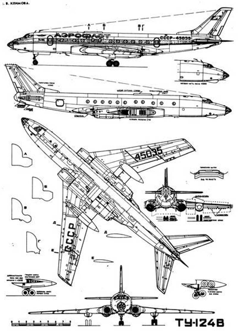

Dimok Опубликовано 11 сентября, 2012 Жалоба Поделиться Опубликовано 11 сентября, 2012 В чем недостатки : киль меньше по высоте(вставки не помогут т.к у него стреловидность передней кромки надо уменьшать(чертежей на 124 особо не видел,за искл схемы из журнала Гражданская авиация,поэтому может и не прав,спорить не буду),крыло по законцовке также уже,т.е также где-то со стреловидностью проблема (сравнивал по крылу от 134,я думаю все знают почему от гондолы шасси и до элерона они по геометрии одинаковы(не по профилю),гондолы шасси также не похожи(коротки примерно на 4 мм также по 134 сравнивал-они одинаковы на реальных самолетах. Серёжа, доказательства реальные приведи пожалуйста. Не свои ощущения и "все знают", а обоснованно. Цитата Ссылка на комментарий Поделиться на другие сайты Поделиться
Miniliner Опубликовано 11 сентября, 2012 Жалоба Поделиться Опубликовано 11 сентября, 2012 Вот в этот известный чертёж кит RusAir вкладывается вполне приемлемо: На схемы в "Гражданской Авиации" и их первоисточник - Letectvi a Kosmonautika ориентироваться нет смысла - они ошибочны, это уже многократно обсуждалось. Так что слово - "дрова", да ещё с учётом безальтернативности (Braz не в счёт) - я бы взял назад Кит не хуже других моделей RusAir - Pas-Models, по меньшей мере. Собрана и покрашена модель на высоком уровне, мои поздравления автору! Одно маленькое буквоедское примечание. Выбор фона для фото - неудачен (ИМХО). Декальное остекление и "реальный" пейзаж как-то не вяжутся друг с другом.... Оправданной была бы студийная сьёмка. С уважением, В.Агупов Цитата Ссылка на комментарий Поделиться на другие сайты Поделиться
Булочкин Опубликовано 11 сентября, 2012 Жалоба Поделиться Опубликовано 11 сентября, 2012 (изменено) Вот в этот известный чертёж кит RusAir вкладывается вполне приемлемо... ...На схемы в "Гражданской Авиации"... ориентироваться нет смысла... Прошу прощения за своё "маленькое буквоедческое" замечание, но приведённый Вами "известный чертёж", в который "кит RusAir вкладывается вполне приемлемо", как раз и был опубликован в журнале "Гражданская Авиация", по-моему, в году так 1992-ом. Но это так к слову. Уважаемый Serega, не уступите ли, возможно, оставшуюся у Вас декаль ранеей ливреи "Аэрофлота" для Ту-124? Изменено 11 сентября, 2012 пользователем Булочкин Цитата Ссылка на комментарий Поделиться на другие сайты Поделиться
Serega Опубликовано 11 сентября, 2012 Автор Жалоба Поделиться Опубликовано 11 сентября, 2012 Господа-форумчане хочу выступить немного все-же защиты модели(набора):дровами модель не стоит называть это правда(дрова это как раз-Браз,сам собирал его),кстати я его так и не называл.насчет точности я тоже писал что сравнивал с доступной схемой из ГА,издания 92г правда номер не помню,других чертежей не видел.Основное что мне немного разочаровало по отношению с другими моделями и Рус Эйра и Паса так это сборка!!!НО ДРУГИХ ВАРИАНТОВ НЕТ ПОКА Цитата Ссылка на комментарий Поделиться на другие сайты Поделиться
