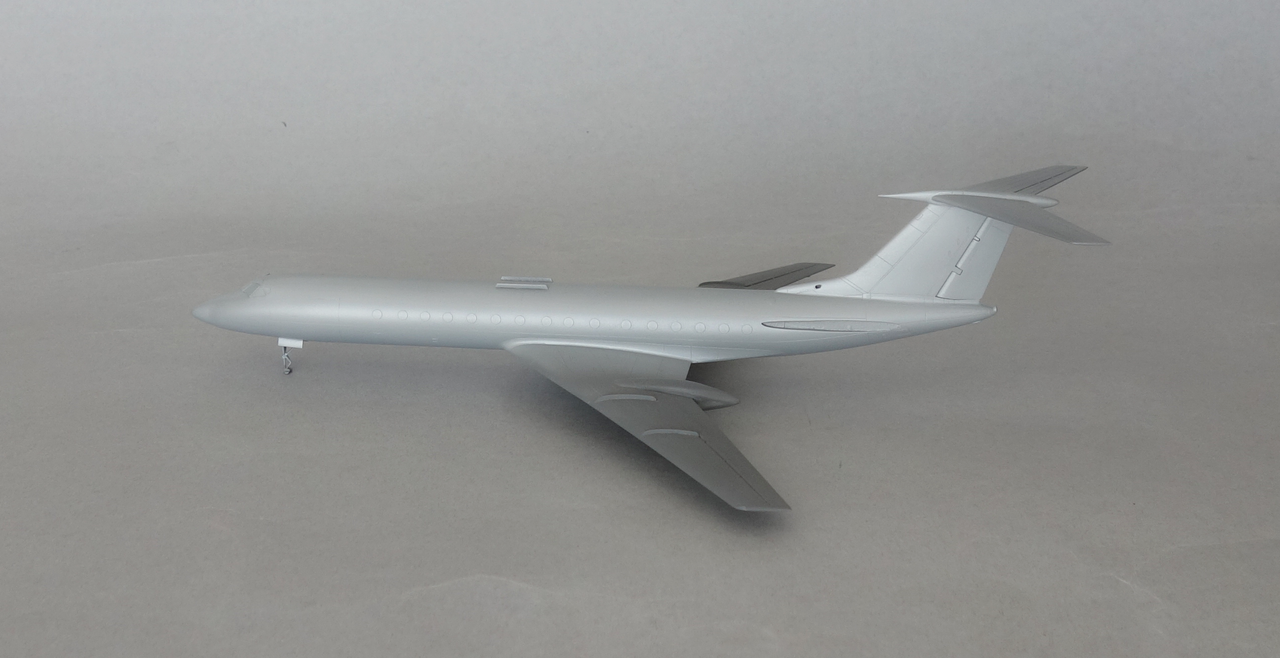

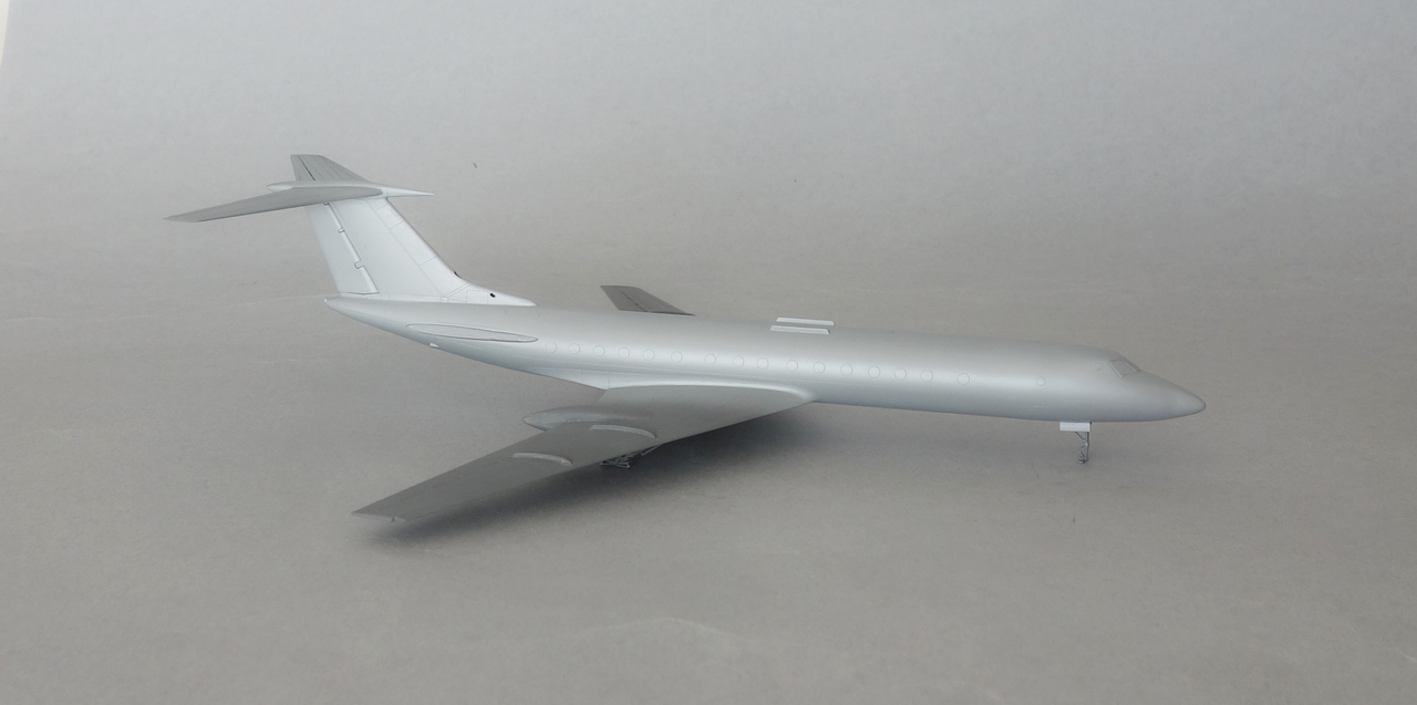

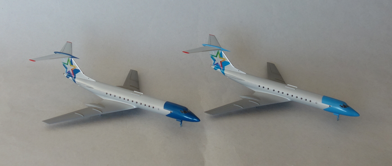

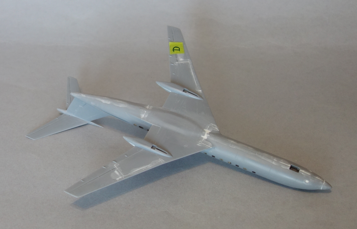

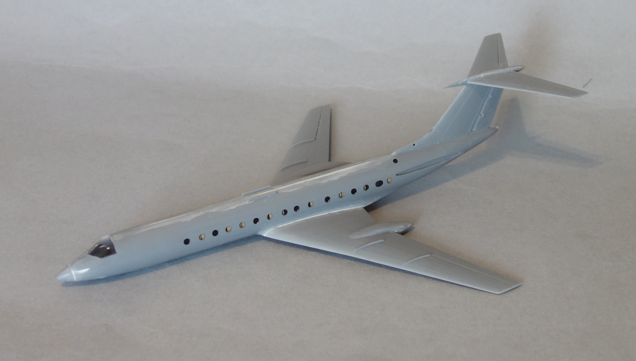

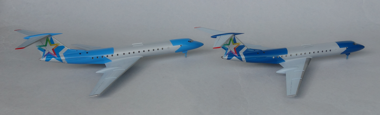

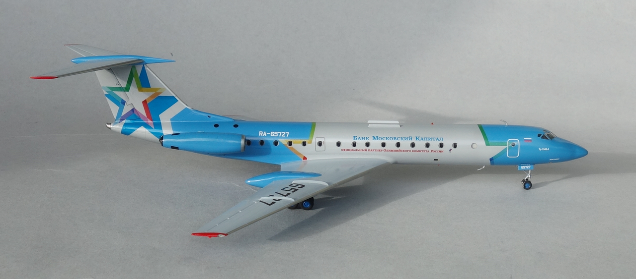

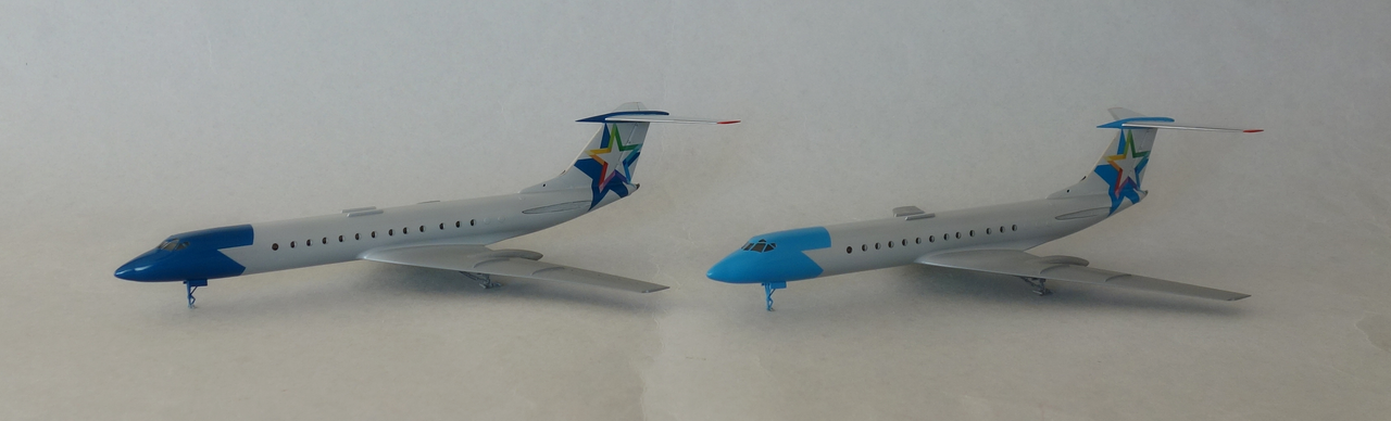

Pahan Air Опубликовано 28 сентября, 2024 Автор Жалоба Поделиться Опубликовано 28 сентября, 2024 Маски, грунт, металлик. В металлик чуть меньше белого добавил, результат понравился. 4 Ссылка на комментарий Поделиться на другие сайты Поделиться
Triela Опубликовано 28 сентября, 2024 Жалоба Поделиться Опубликовано 28 сентября, 2024 1 час назад, Pahan Air сказал: В металлик чуть меньше белого добавил Смесь алюминиевой краски с белым дает интересный результат, сильно зависящий от пропорций. Причем, небольшие добавки белого сильно меняют цвет, от молочно-серебристого в жемчужный, стальной и серый. 1 1 Ссылка на комментарий Поделиться на другие сайты Поделиться

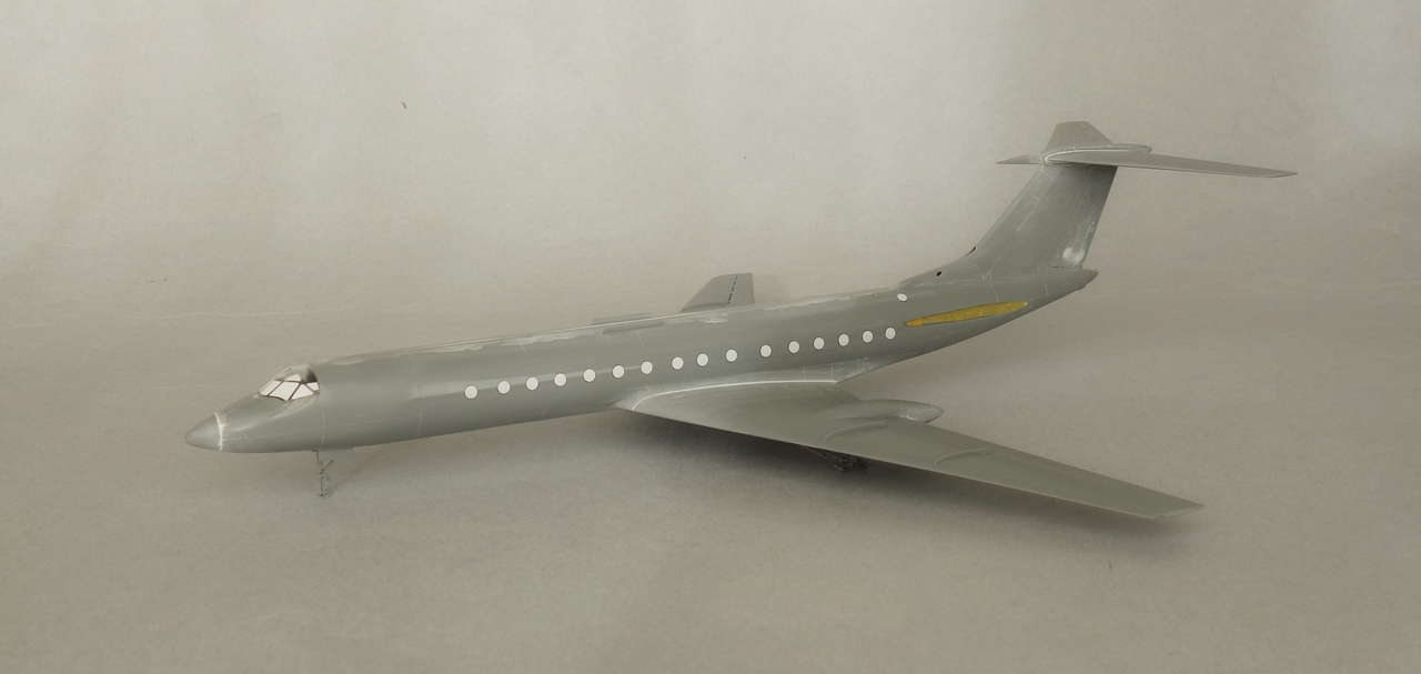

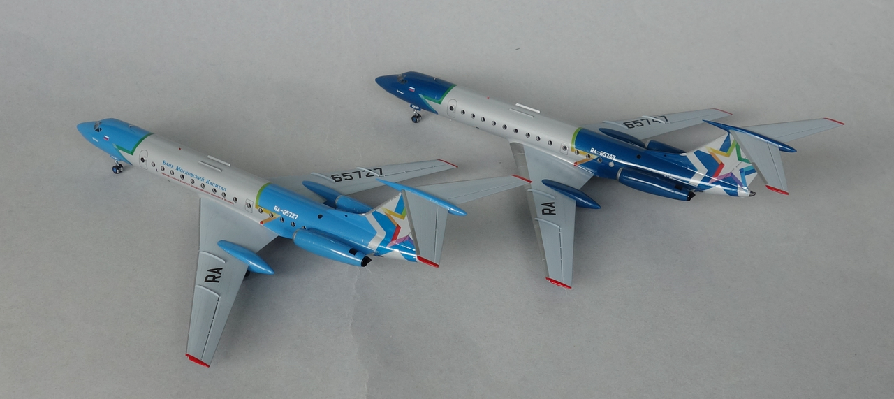

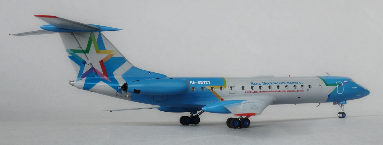

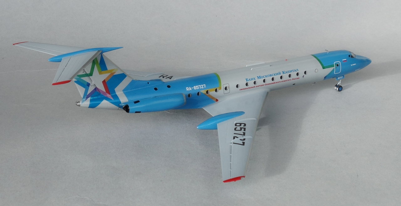

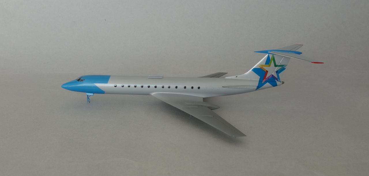

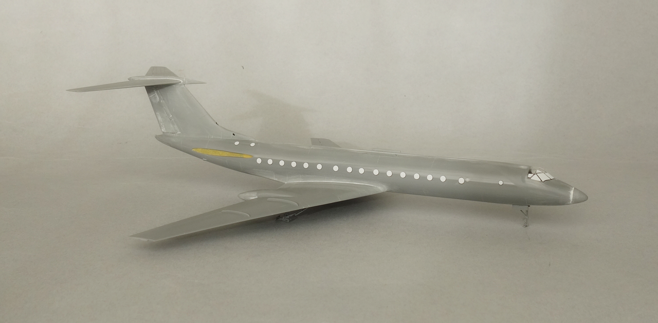

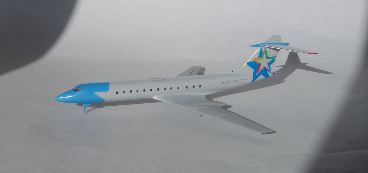

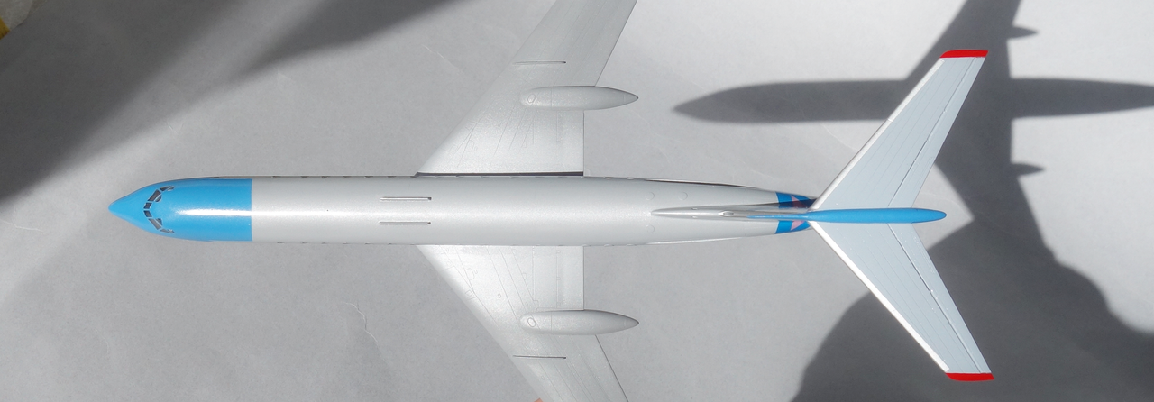

Популярный пост Pahan Air Опубликовано 5 октября, 2024 Автор Популярный пост Жалоба Поделиться Опубликовано 5 октября, 2024 По немногу продвигаюсь дальше. Не без приключений, отдирая декаль (белую подложку с контурами звезды) по правому борту и снизу фюзеляжа вместе с декой сорвалась краска, поэтому пришлось поддуть. Пару фоток на прямом солнце. 9 2 Ссылка на комментарий Поделиться на другие сайты Поделиться

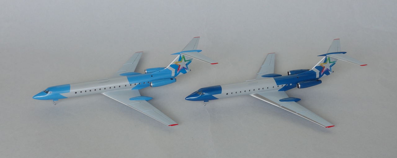

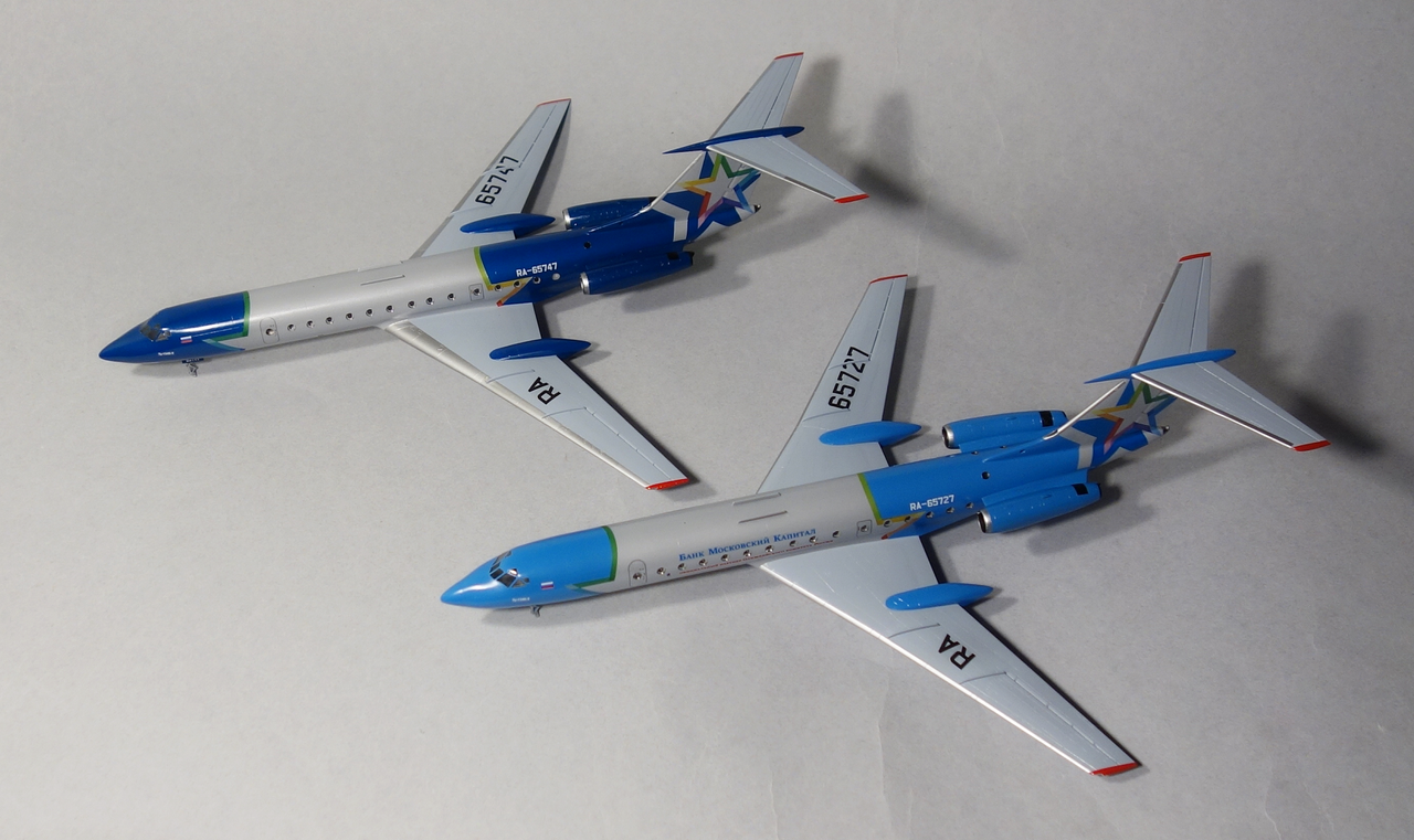

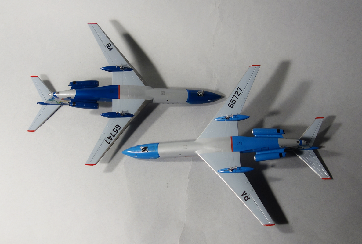

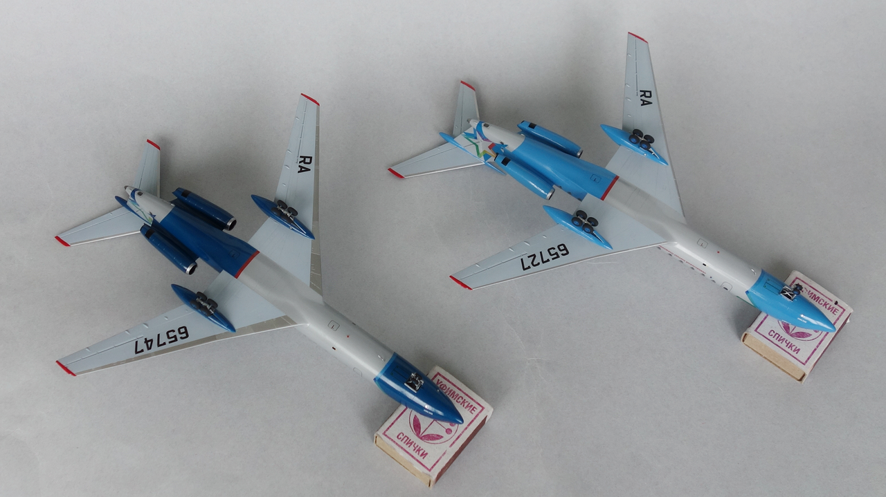

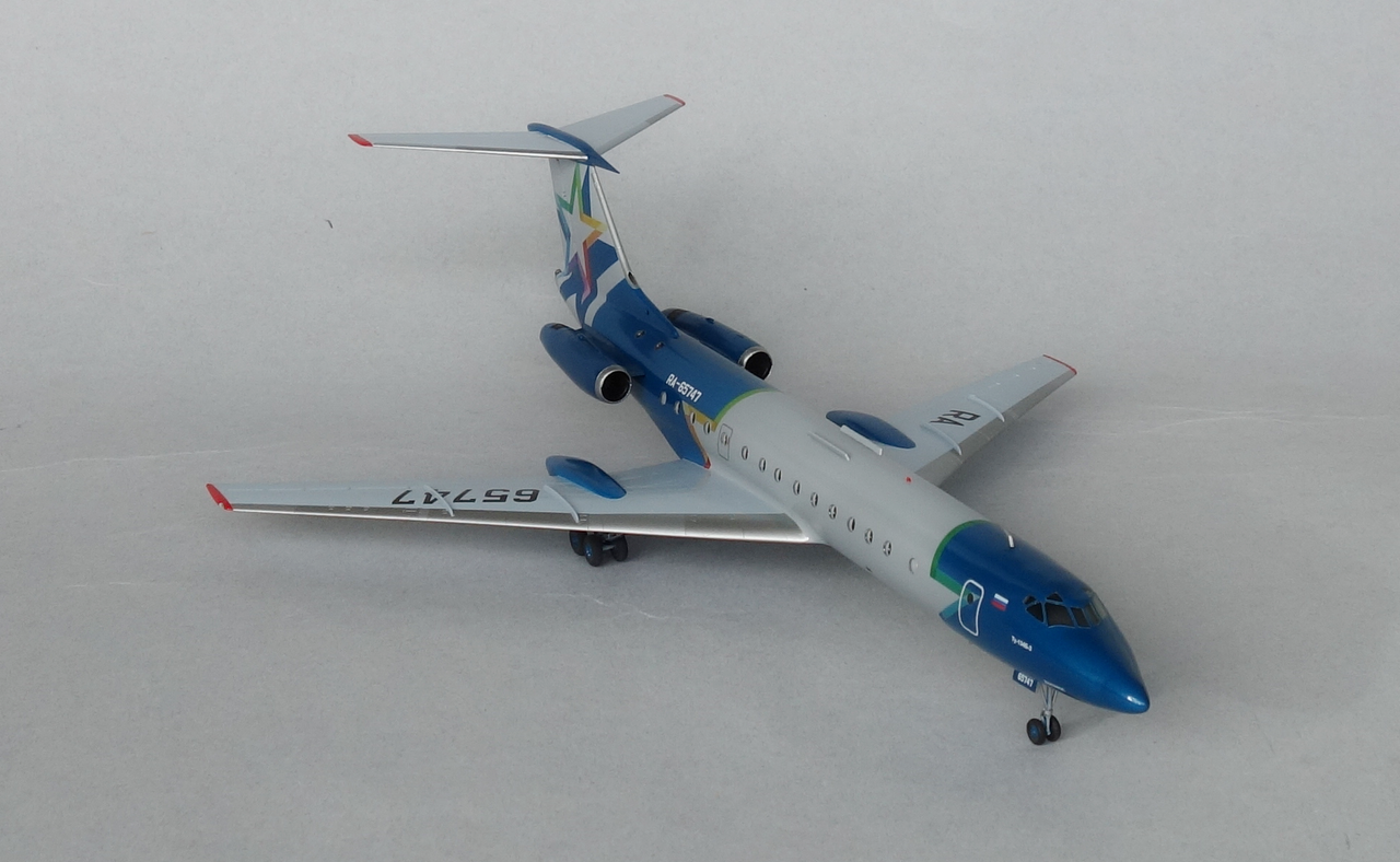

Pahan Air Опубликовано 11 октября, 2024 Автор Жалоба Поделиться Опубликовано 11 октября, 2024 Тушканчики - блезняшки. Тёмный цвет (синий + капля зелёного + немного металлика) Этот цвет подбирал так, чтобы он был чуть темнее декали, так как дека ложится не на белую поверхность и при переводе станет темнее. Вроде получилось. 5 3 Ссылка на комментарий Поделиться на другие сайты Поделиться

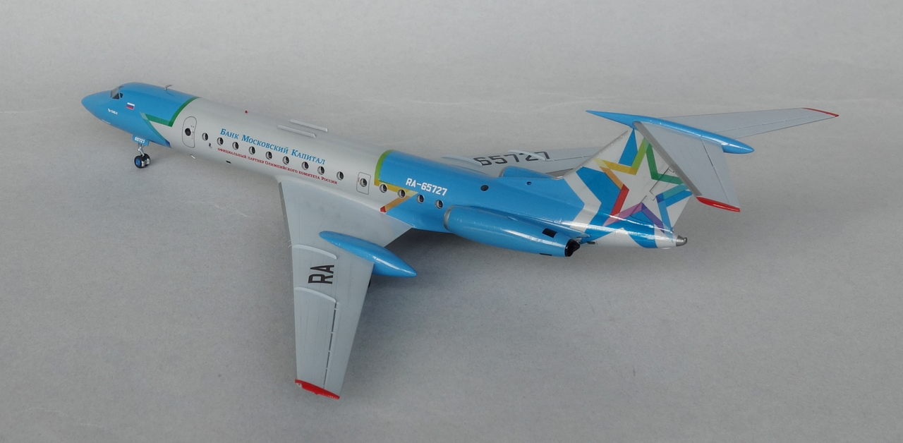

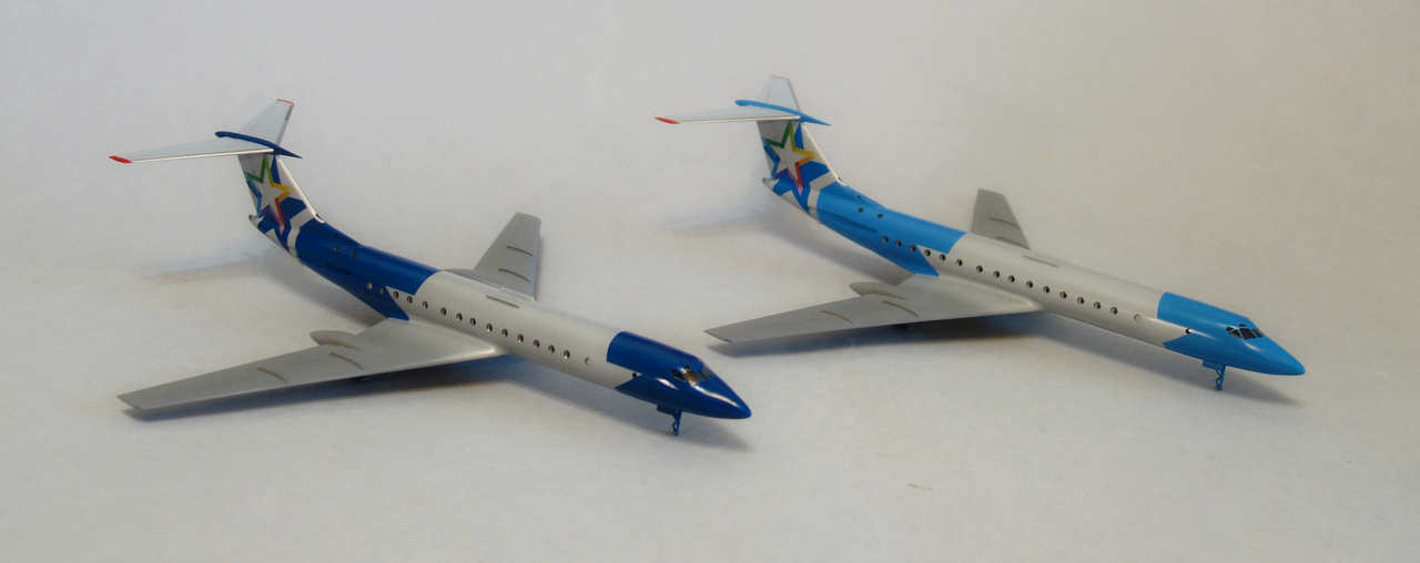

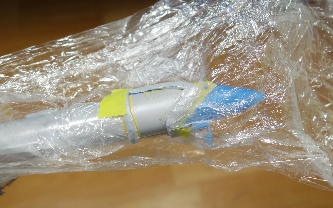

Pahan Air Опубликовано 16 октября, 2024 Автор Жалоба Поделиться Опубликовано 16 октября, 2024 Докрасил фюзеляжи, снял полностю маски, промыл окошки водой с фейри от клеевого слоя масок и накрыл футурой. 2 2 Ссылка на комментарий Поделиться на другие сайты Поделиться
Vampiro Опубликовано 16 октября, 2024 Жалоба Поделиться Опубликовано 16 октября, 2024 12 минут назад, Pahan Air сказал: промыл окошки водой с фейри от клеевого слоя масок какой материал используете для масок? Ссылка на комментарий Поделиться на другие сайты Поделиться
AVK134 Опубликовано 16 октября, 2024 Жалоба Поделиться Опубликовано 16 октября, 2024 1 час назад, Vampiro сказал: промыл окошки водой с фейри от клеевого слоя масок Паша, окошки очень хорошо смываются модельным уайт спиритом, ушной, ватной палочкой. 1 Ссылка на комментарий Поделиться на другие сайты Поделиться
Pahan Air Опубликовано 16 октября, 2024 Автор Жалоба Поделиться Опубликовано 16 октября, 2024 9 часов назад, Vampiro сказал: какой материал используете для масок? Маски использую от KV Models. 6 часов назад, AVK134 сказал: Паша, окошки очень хорошо смываются модельным уайт спиритом, ушной, ватной палочкой. Андрей, спасибо! У меня как раз уайт спирита навалом, но практически его не использую. Уже попробовал, нормалёк. 1 Ссылка на комментарий Поделиться на другие сайты Поделиться
Pahan Air Опубликовано 17 октября, 2024 Автор Жалоба Поделиться Опубликовано 17 октября, 2024 Накрасил посы и задул в серый крылья. 1 3 Ссылка на комментарий Поделиться на другие сайты Поделиться
бак1 Опубликовано 17 октября, 2024 Жалоба Поделиться Опубликовано 17 октября, 2024 23 часа назад, AVK134 сказал: Паша, окошки очень хорошо смываются модельным уайт спиритом, ушной, ватной палочкой. Была как то нужда, красил летом в нашей влажности и жаре и вся липкость осталась на краске, чем ток не пробовал , решил уже шкурить, и тут попробовал растворитель для эмали от Тамии и вуаля! Правда краска была Мотип. 1 Ссылка на комментарий Поделиться на другие сайты Поделиться
Pahan Air Опубликовано 17 октября, 2024 Автор Жалоба Поделиться Опубликовано 17 октября, 2024 Наверно самый классный способ накрыть лаком а потом уже снимать маски и смывать уайт спиритом. Слой лака предохранит краску от повреждений, так же как предохраняет при смывке. 1 Ссылка на комментарий Поделиться на другие сайты Поделиться
AVK134 Опубликовано 17 октября, 2024 Жалоба Поделиться Опубликовано 17 октября, 2024 (изменено) 12 часов назад, бак1 сказал: тут попробовал растворитель для эмали от Тамии Это и есть очищенный уайт-спирит Изменено 17 октября, 2024 пользователем AVK134 Ссылка на комментарий Поделиться на другие сайты Поделиться
Triela Опубликовано 17 октября, 2024 Жалоба Поделиться Опубликовано 17 октября, 2024 20 минут назад, AVK134 сказал: Это и есть очищенный уайт-спирит Как бы не совсем. Тамиевский растворитель с голубой крышечкой растворяет (как минимум, стирает) краски, не реагирующие на уайт-спирит. Во всяком случае, смывку для покрытия из мотипа я делать не рискую после эксперимента. А с уайт-спиритом все нормально. Ссылка на комментарий Поделиться на другие сайты Поделиться
бак1 Опубликовано 17 октября, 2024 Жалоба Поделиться Опубликовано 17 октября, 2024 Ну, не знаю, я проливаю Мотип смывками от Тамии и излишки убираю эмалевым Х-20 и никаких проблем, растворений и прочего не наблюдал. В общем то и по Ганзе серии С то же. Что на самолях, что на машинках. Уайт-спирит может то же неплох, но технический со строймага пахнет адом, а очищенный художественный или текурилу искать нужно. Ссылка на комментарий Поделиться на другие сайты Поделиться

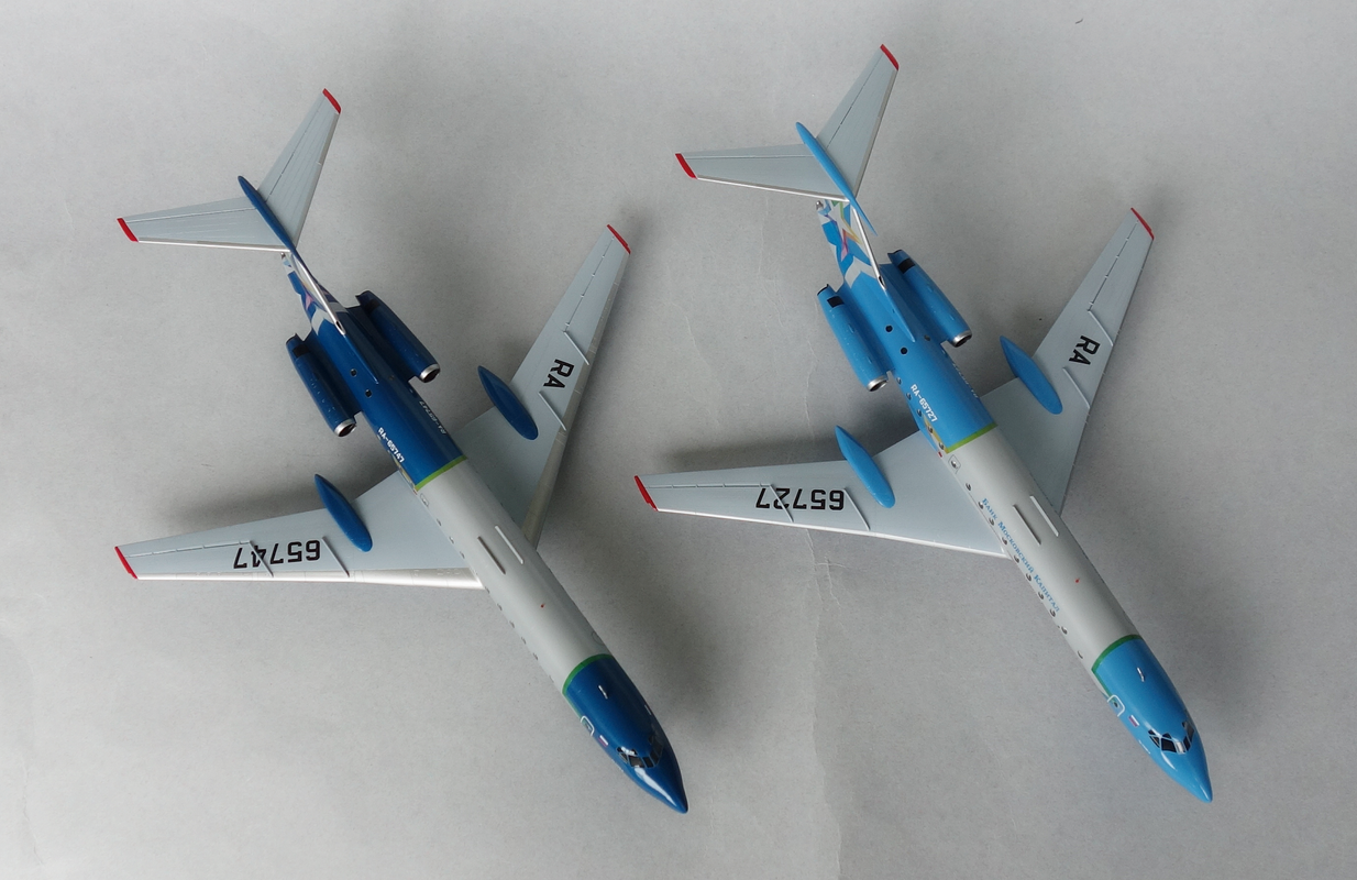

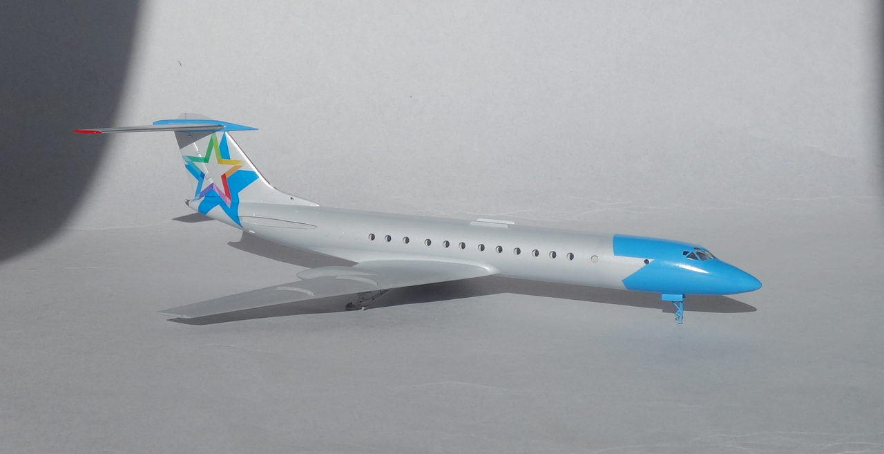

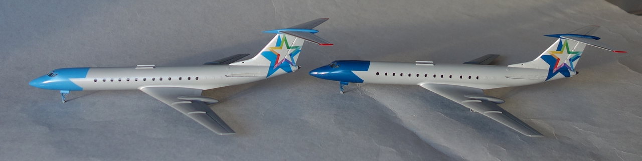

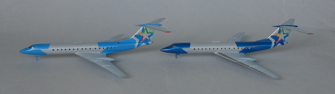

Популярный пост Pahan Air Опубликовано 28 октября, 2024 Автор Популярный пост Жалоба Поделиться Опубликовано 28 октября, 2024 К декалям готовы! 7 3 Ссылка на комментарий Поделиться на другие сайты Поделиться

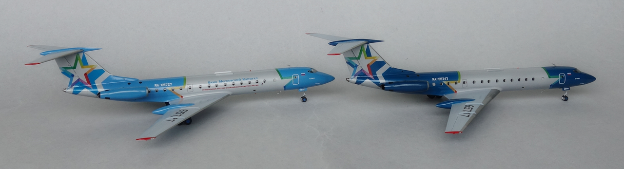

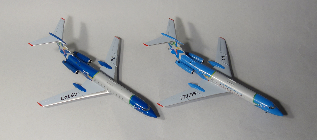

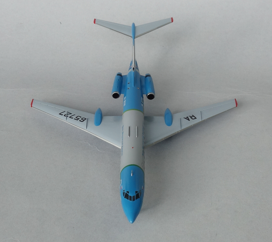

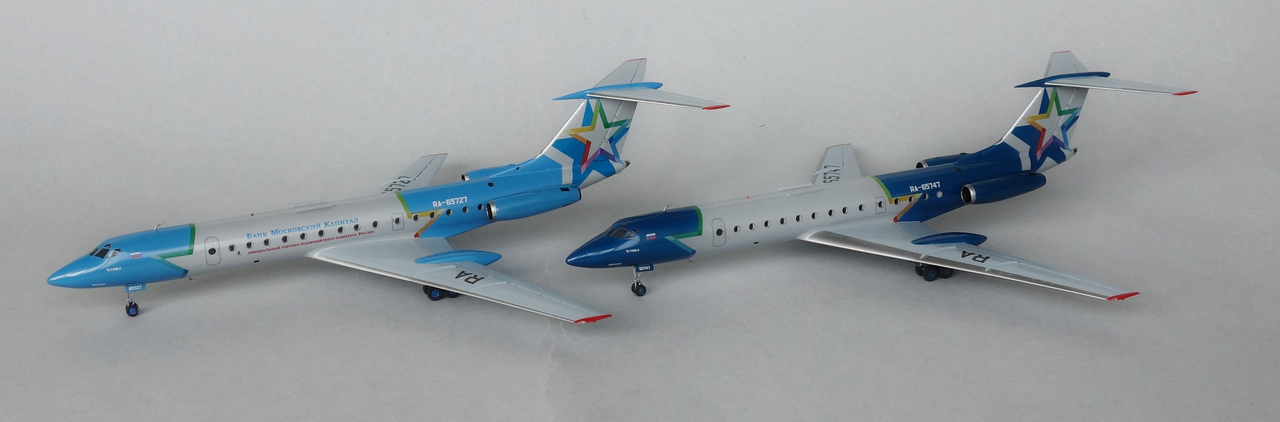

Популярный пост Pahan Air Опубликовано 27 ноября, 2024 Автор Популярный пост Жалоба Поделиться Опубликовано 27 ноября, 2024 Задекалил сегодня парочку, а то уж целый месяц прошёл, а по тушкам ничего не сделано. 8 4 Ссылка на комментарий Поделиться на другие сайты Поделиться

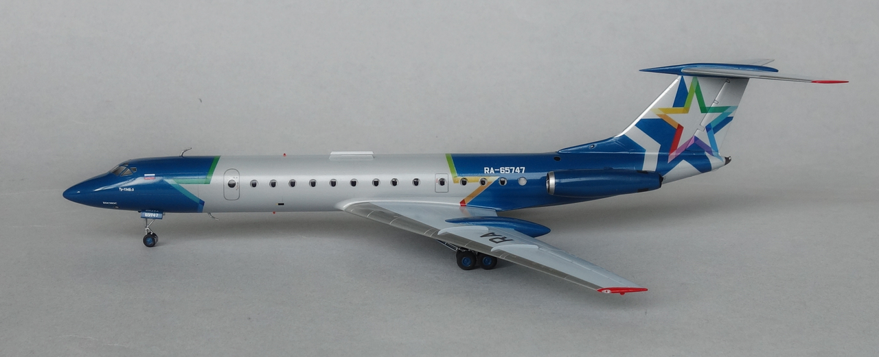

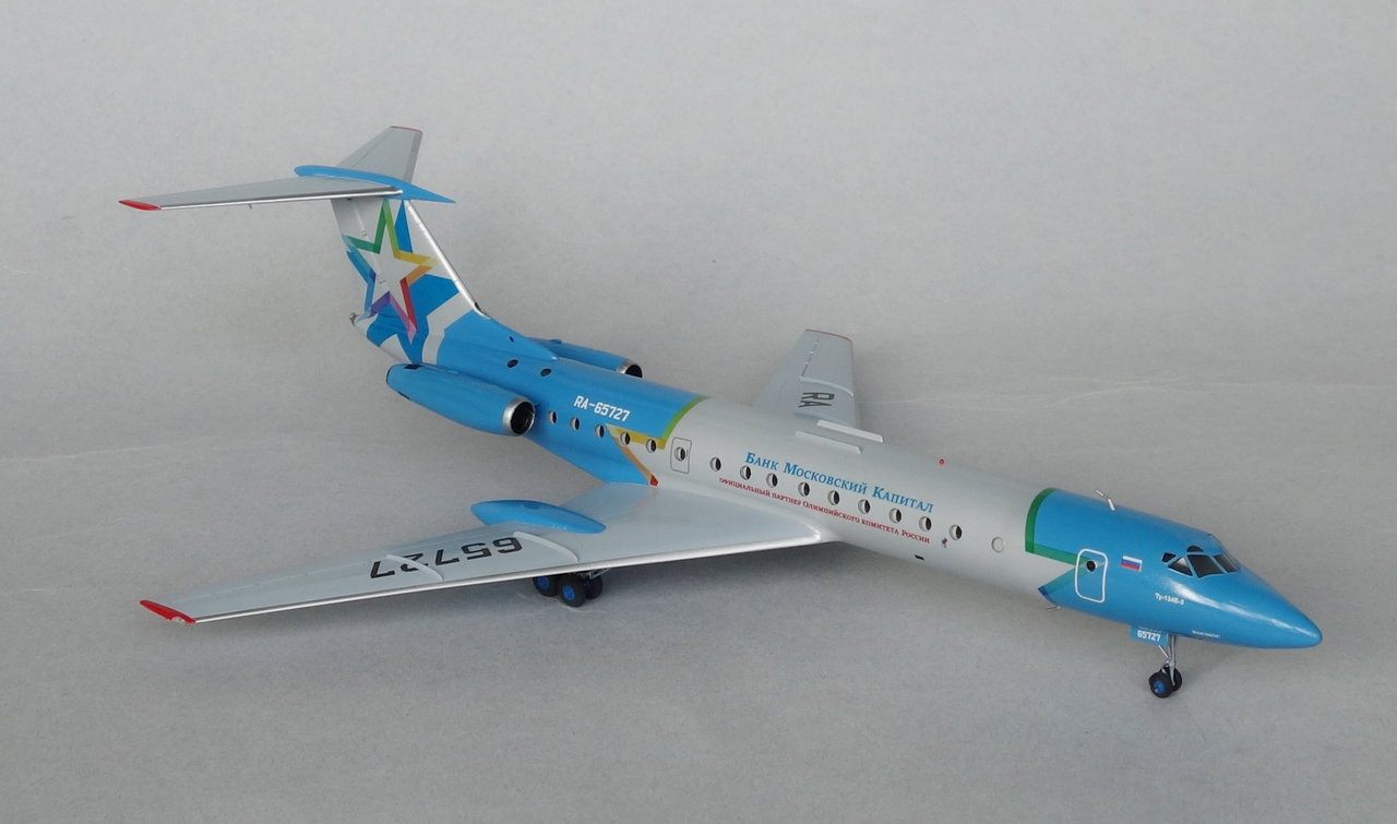

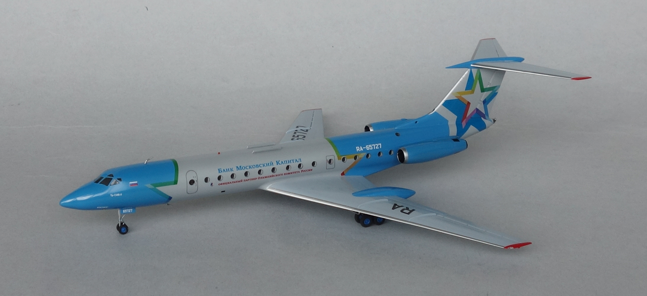

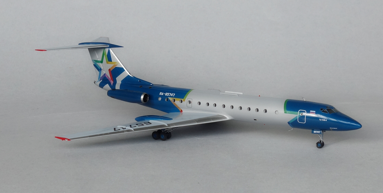

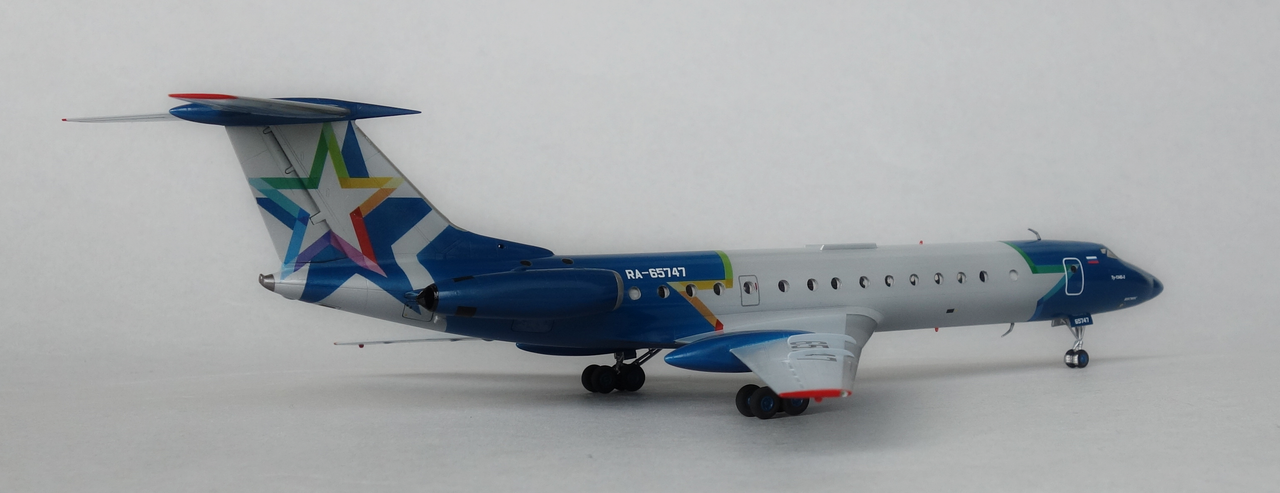

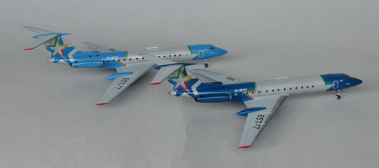

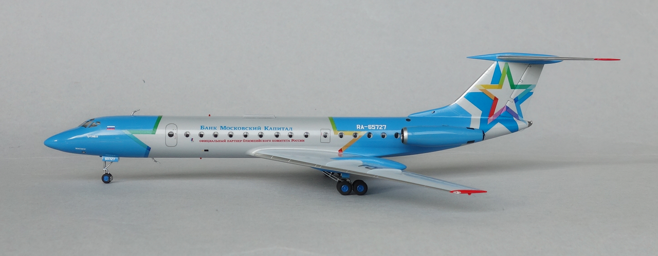

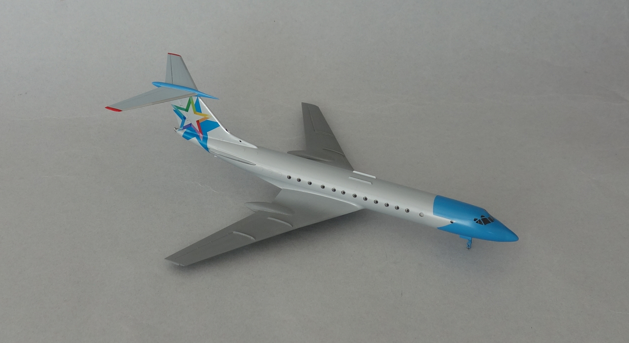

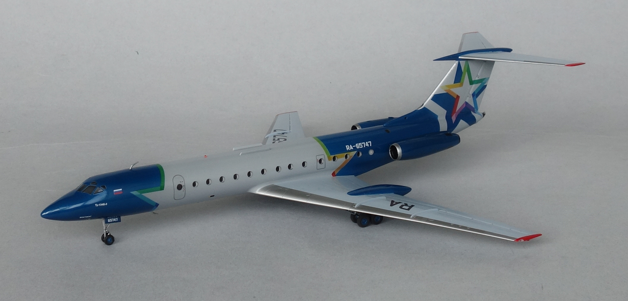

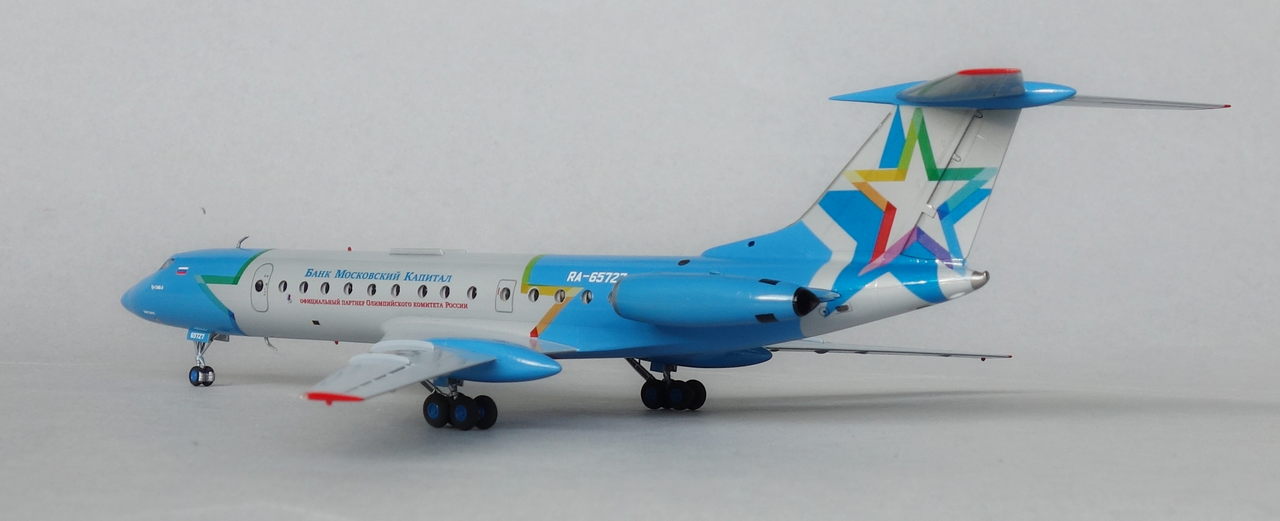

Популярный пост Pahan Air Опубликовано 3 декабря, 2024 Автор Популярный пост Жалоба Поделиться Опубликовано 3 декабря, 2024 Звёздные тушки готовы. Описывать особо нечего, скажу лишь, что декаль Сашина очень понравилась. Приятного просмотра! 13 8 Ссылка на комментарий Поделиться на другие сайты Поделиться

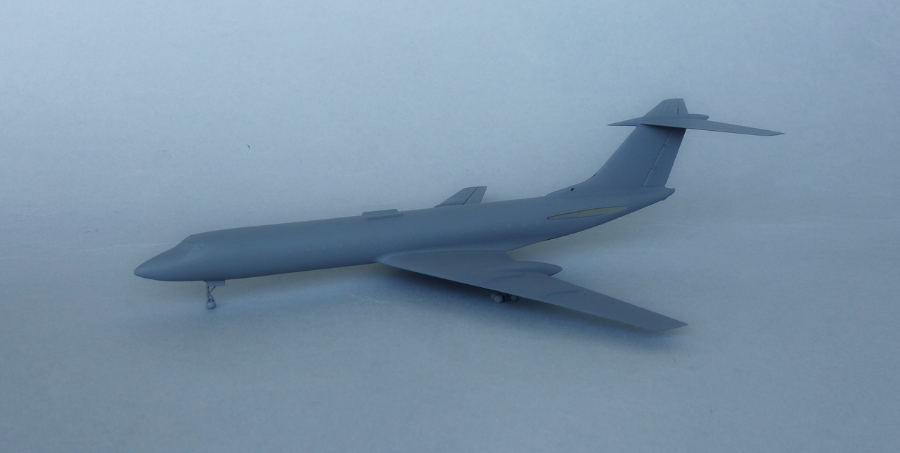

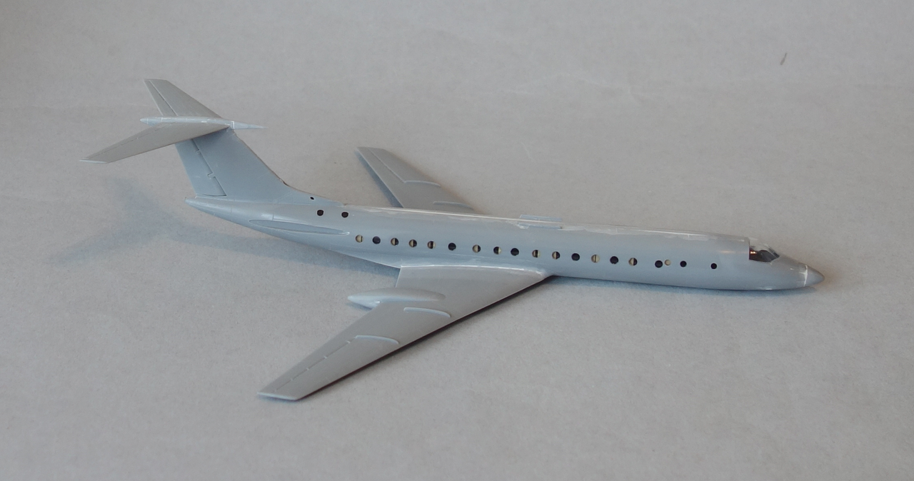

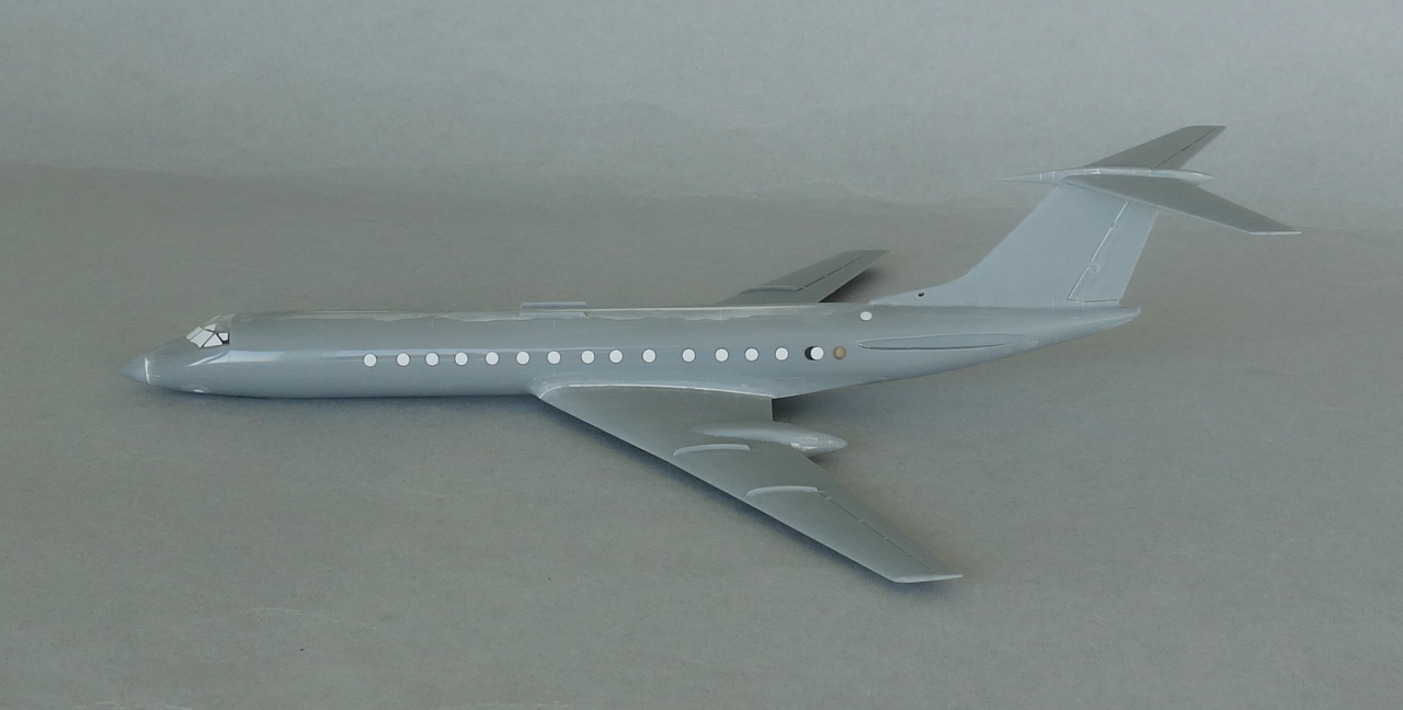

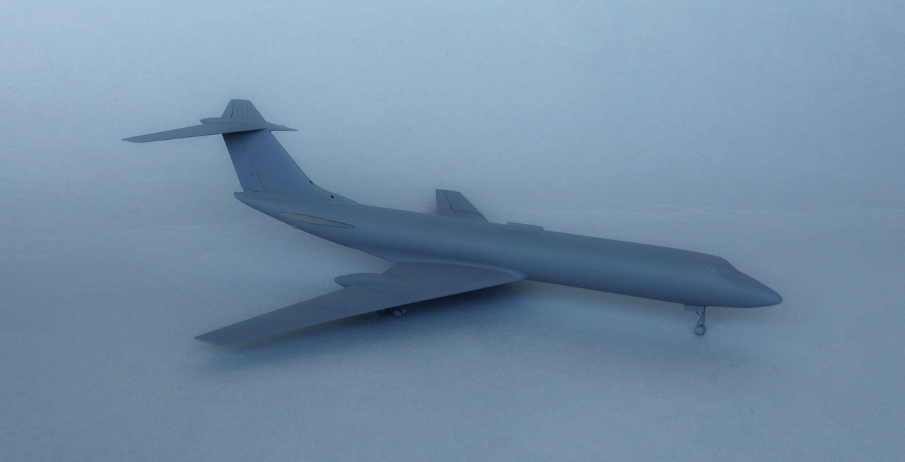

Pahan Air Опубликовано 13 февраля Автор Жалоба Поделиться Опубликовано 13 февраля Очередной проект. Пока готовлю к грунту. 1 2 Ссылка на комментарий Поделиться на другие сайты Поделиться

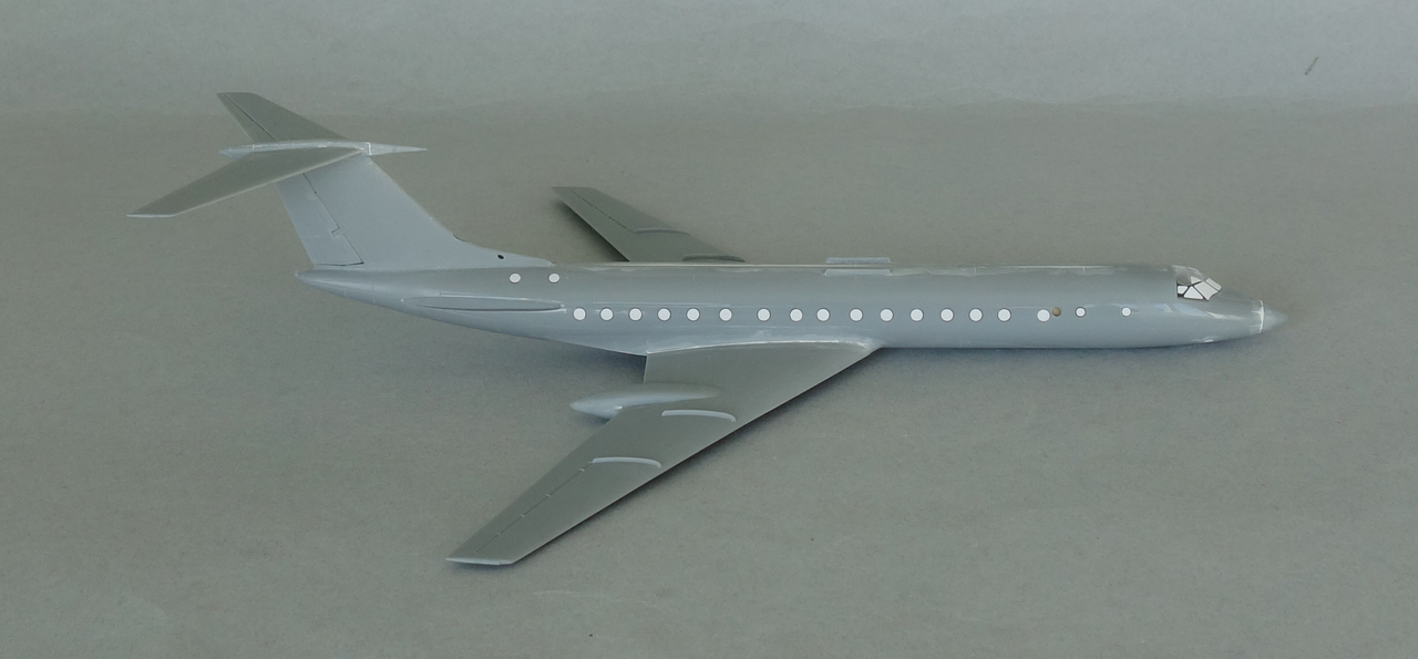

Pahan Air Опубликовано 14 февраля Автор Жалоба Поделиться Опубликовано 14 февраля Маски Грунт 1 1 Ссылка на комментарий Поделиться на другие сайты Поделиться
