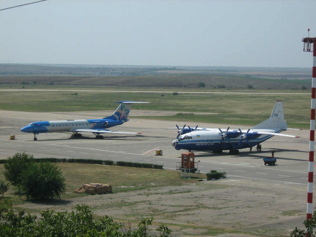

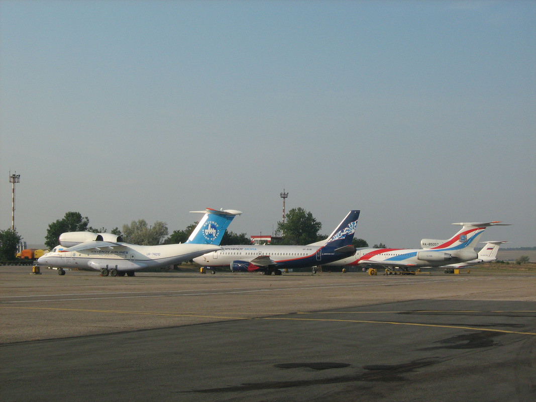

Pahan Air Posted March 13 Report Share Posted March 13 Всем привет! Здесь буду строить Тушечки. Пока три. RA-85057 RA-65727 RA-65569 С прототипами остальных пока не опредилился, заявлю позже. 02.08.2009 Симферополь 06.08.2010 Симферополь По Дагестану нашёл только вот эти пару фото, за основу взял Сашину декаль, но кое что надо дозаказать именно для этой раскраски, в основном это белая печать. Думаю регистрация на крыле тоже белая, хотя по фоткам сложно понять. Тоже как то прилетал в Симферополь, только я его не сфоткал. Итак имеем сами модели, декали, маски KV models, лампочки Elf. Ну и конечно же желание всё это сделать. 5 Quote Link to comment Share on other sites More sharing options...

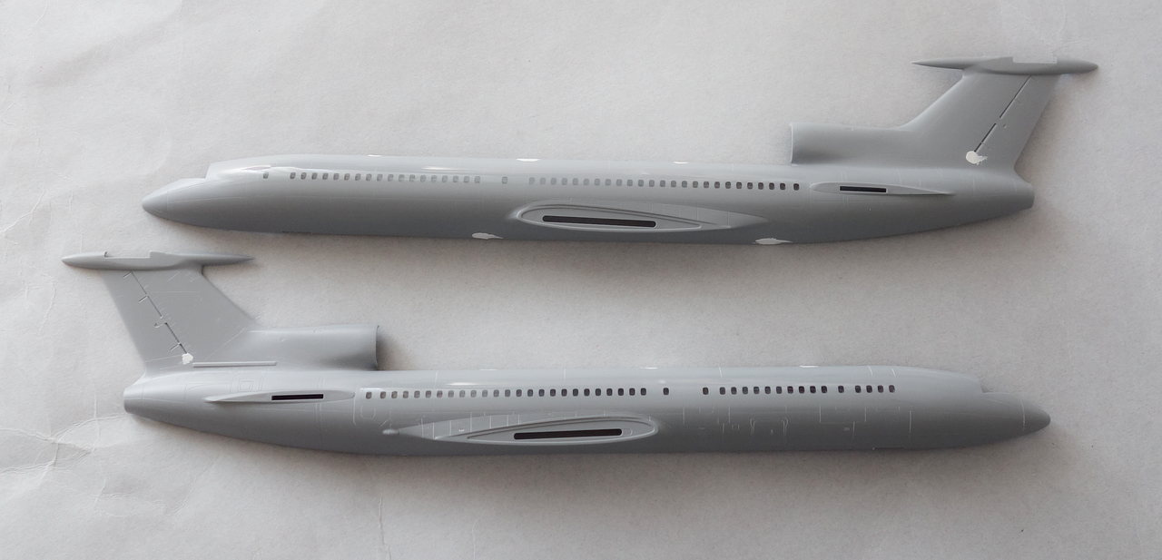

Pahan Air Posted March 18 Author Report Share Posted March 18 Добавлю пару остроносых. Вообще хотел один сделать, но декаль попалась со смещением, поэтому купил ещё одну модель с нормальной декалью. Quote Link to comment Share on other sites More sharing options...

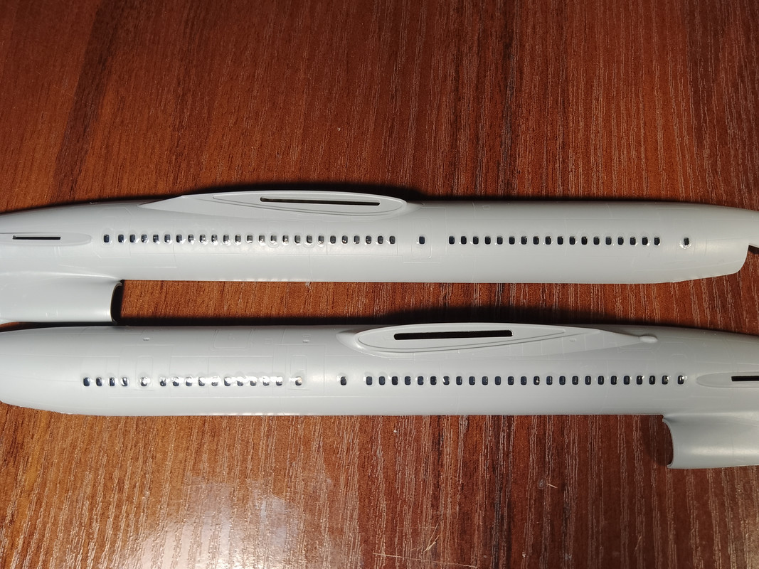

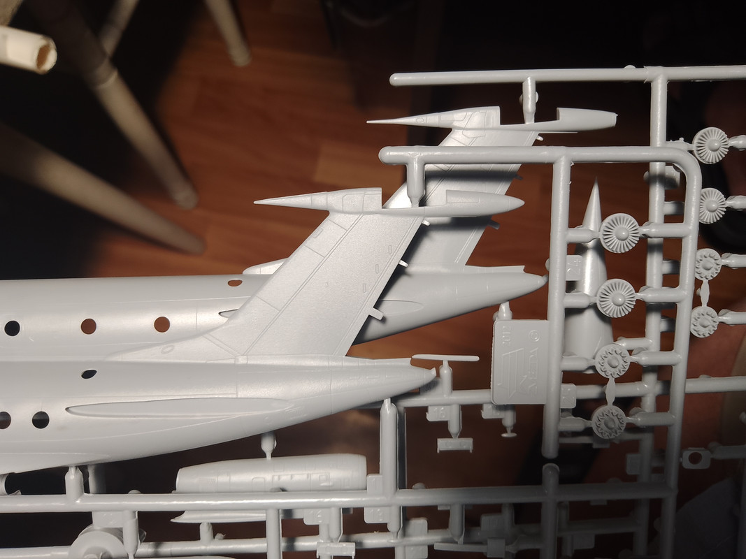

Pahan Air Posted April 12 Author Report Share Posted April 12 Наверно многие уже в курсе, но я только недавно увидел, что на УБЛ правильное остриё. Quote Link to comment Share on other sites More sharing options...
Triela Posted April 12 Report Share Posted April 12 (edited) 2 часа назад, Pahan Air сказал: Наверно многие уже в курсе, но я только недавно увидел, что на УБЛ правильное остриё. Что значит "правильное"? Оно правильное для самолетов, выпущенных после 1977 года. "Неправильное" у Ту-134 от "Звезды"оно только для модификации Б-3, либо поздних выпусков Ту-134А-3. А на Ту-134А до 1977 года обтекатель КВ-антенны на стабилизаторе в отливках Ту-134 "Звезды" верный. В свое время я в рецензии на модель Ту-134А-3/И-3 от "Звезды" подробно это описал с иллюстрацией переделки обтекателя КВ-станции на поздний вариант. Edited April 12 by Triela 3 2 Quote Link to comment Share on other sites More sharing options...

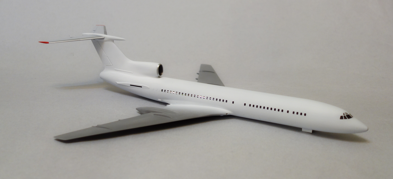

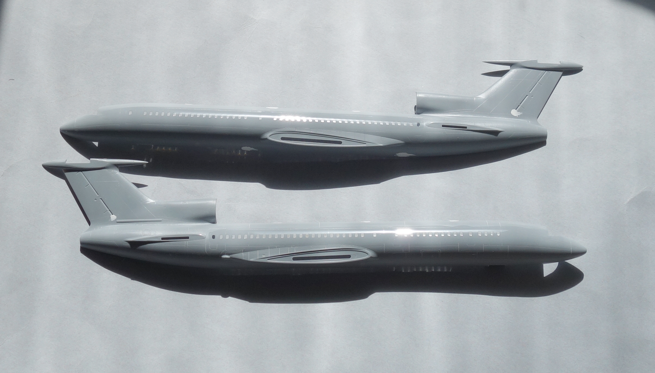

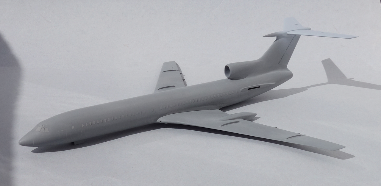

Pahan Air Posted April 13 Author Report Share Posted April 13 В 12.04.2024 в 13:21, Triela сказал: В свое время я в рецензии на модель Ту-134А-3/И-3 от "Звезды" подробно это описал с иллюстрацией переделки обтекателя КВ-станции на поздний вариант. Обязательно почитаю, спасибо! Про особенности обтекателя по годам не знал. Однако добавился ещё один борт RA-85779, с него и начну. Собрал, зашпаклевал, прошкурил, надел маски, загрунтовал, прошёлся по всему самолёту шкуркой 2000. Остекление решил вставить родное. Прорезал РН, так красивее. Покрасил стабилизатор. 3 1 Quote Link to comment Share on other sites More sharing options...

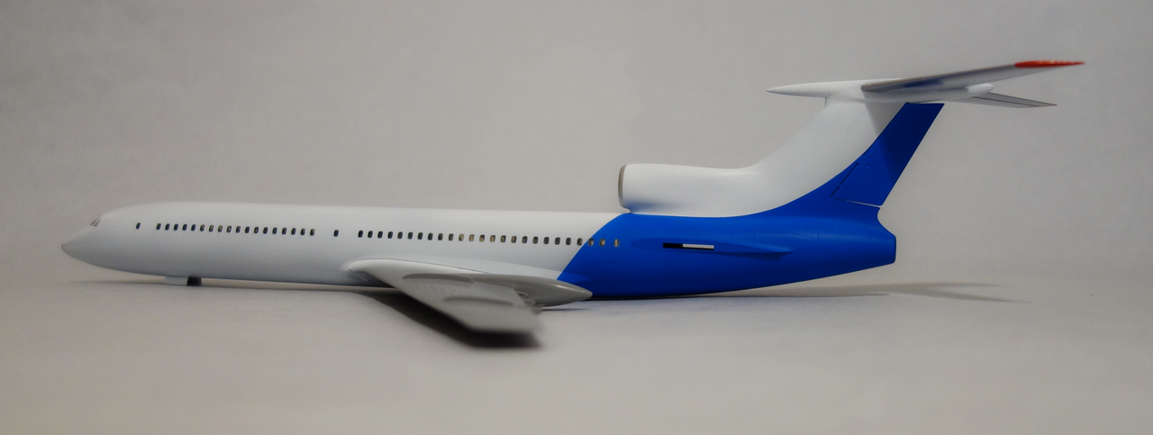

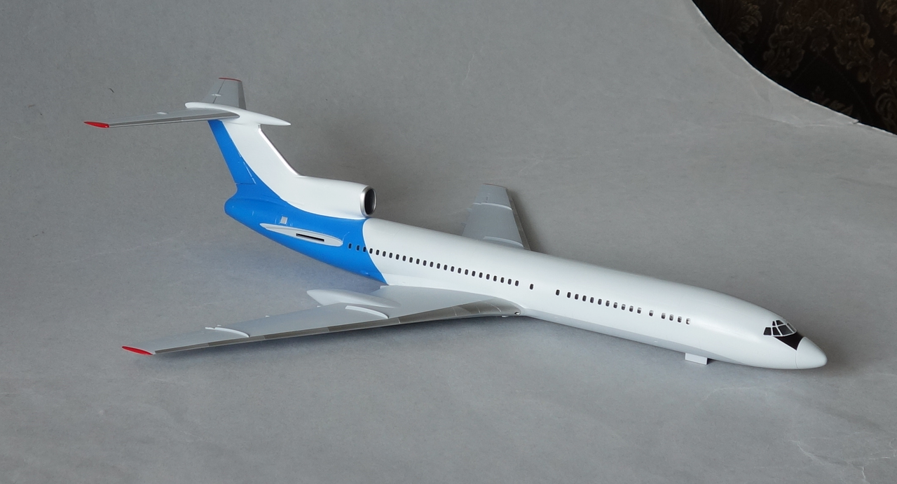

Popular Post Pahan Air Posted April 13 Author Popular Post Report Share Posted April 13 Задул белым, снял маски, кроме трёх окошек сзади, там ещё они понадобятся под синий цвет. Так же задул серым движки и колёса. Ну наконец то получилось снять маски без происшествий, ни одного окошка не поцарапал, поддевал остриём ножа, далее пинцетом. 8 5 Quote Link to comment Share on other sites More sharing options...

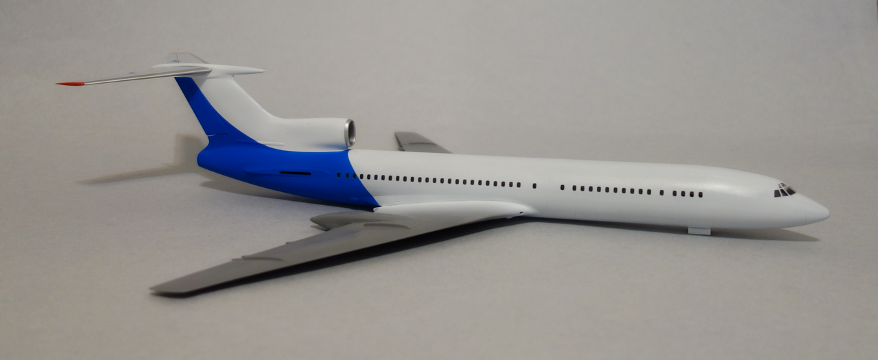

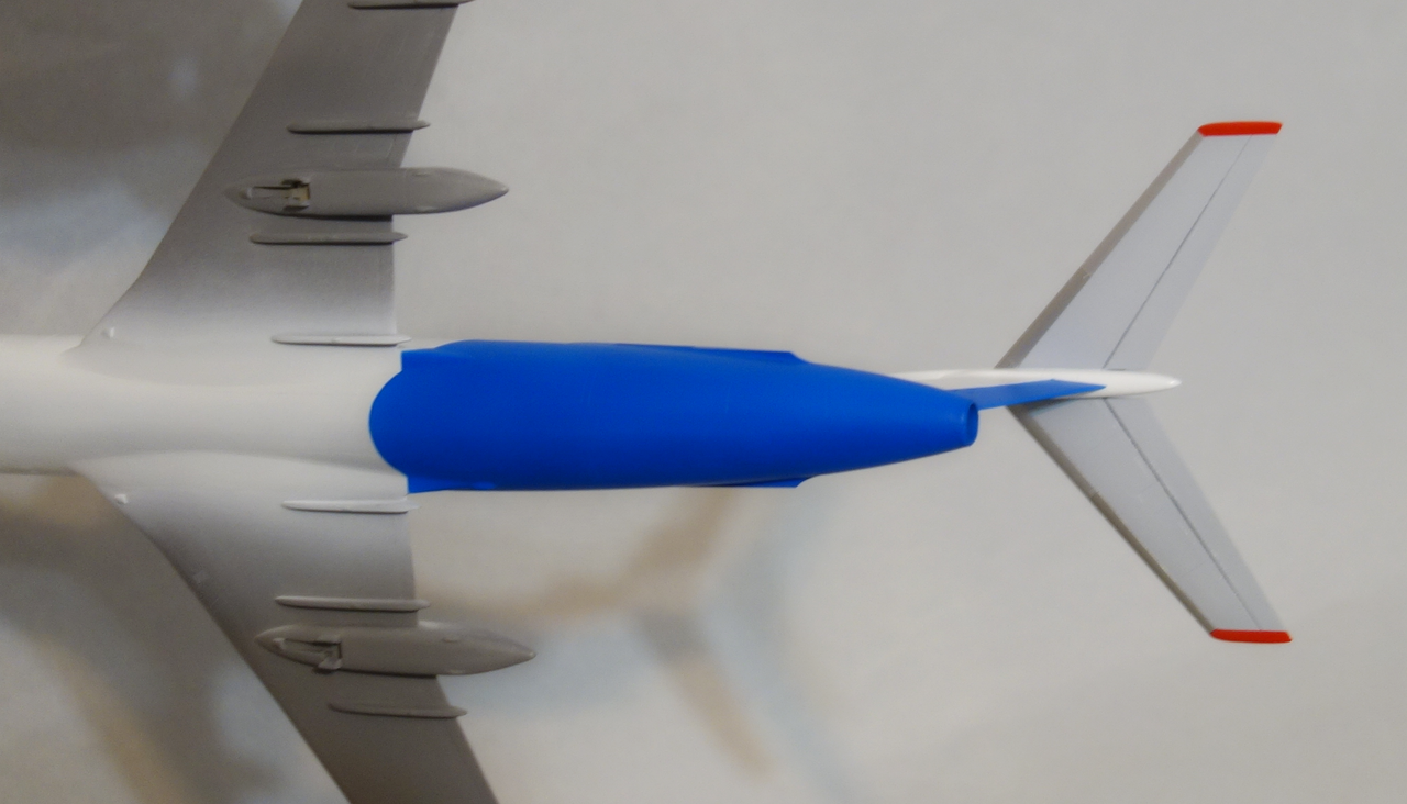

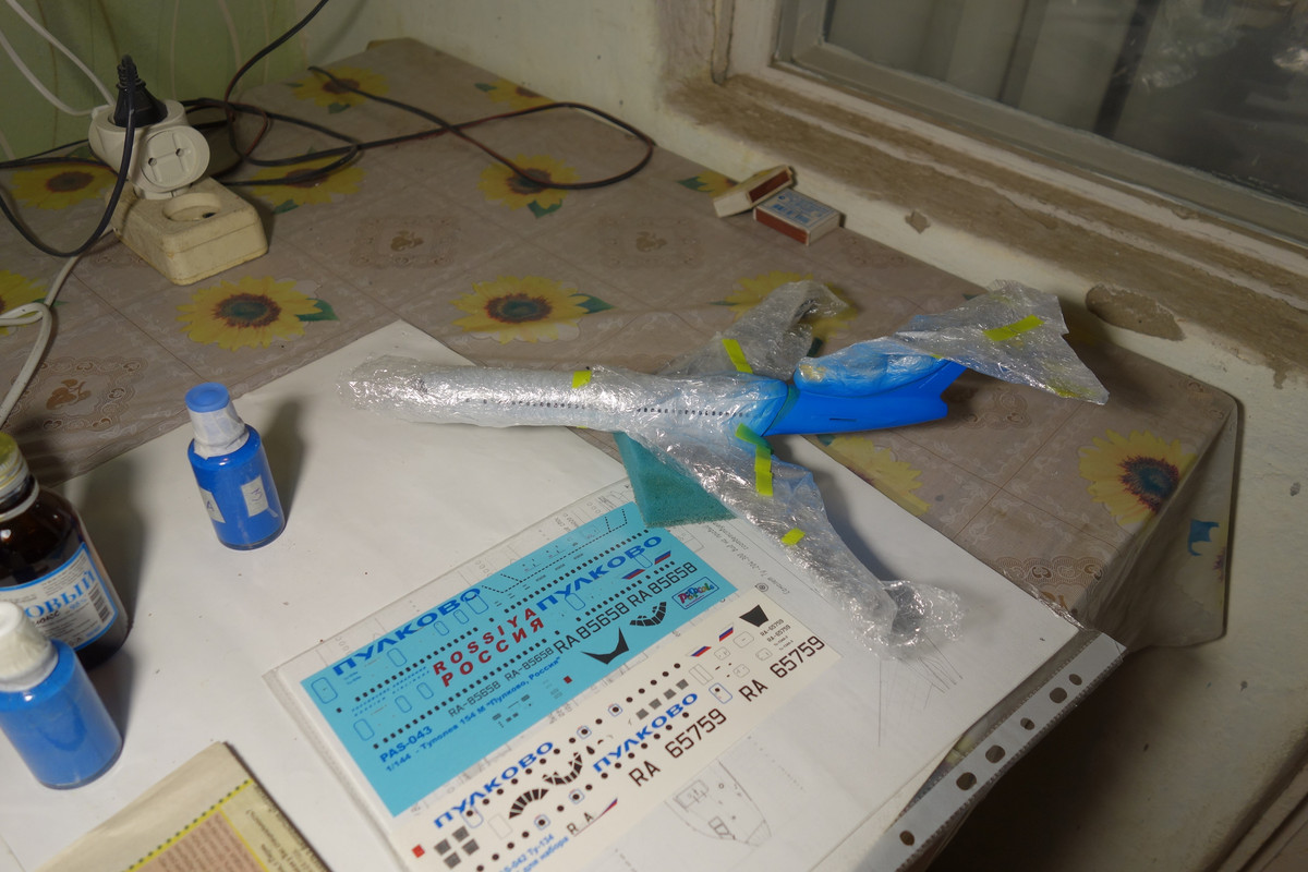

Pahan Air Posted April 14 Author Report Share Posted April 14 Задувка синим, снял маски с задних окошек. 2 5 Quote Link to comment Share on other sites More sharing options...

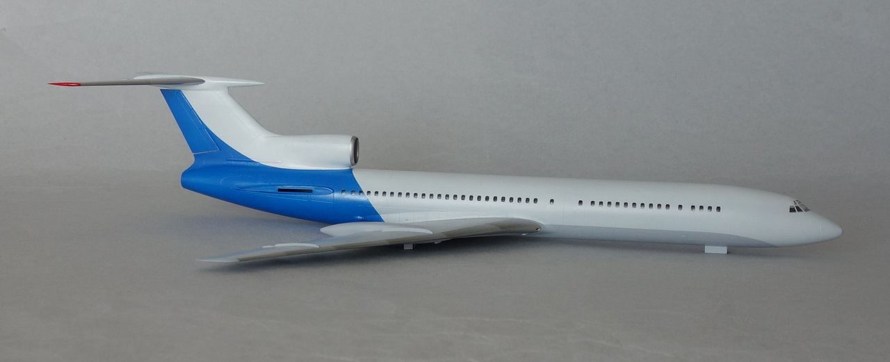

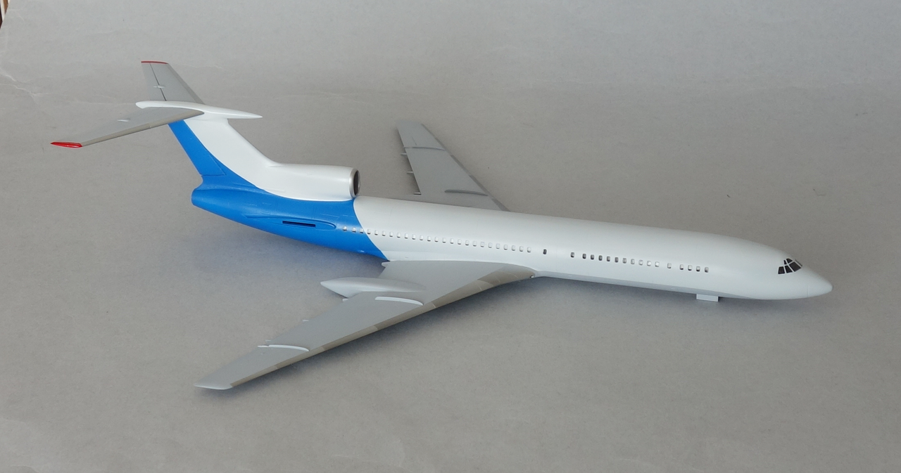

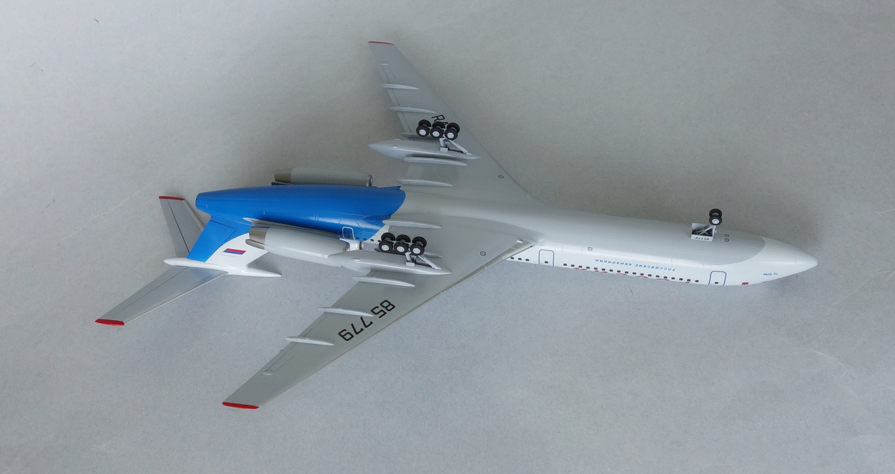

Pahan Air Posted April 17 Author Report Share Posted April 17 После задувки серым, самолётик сразу преобразился. 5 3 Quote Link to comment Share on other sites More sharing options...

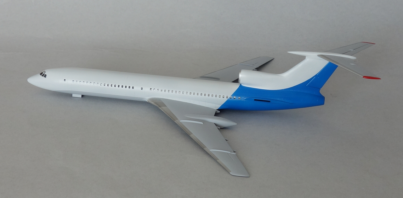

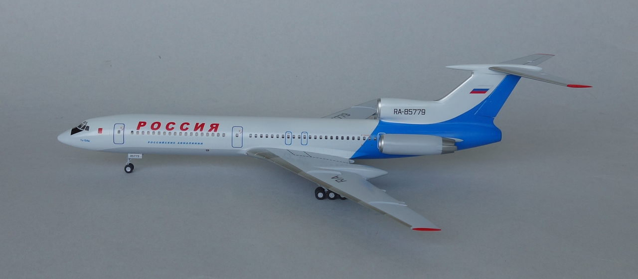

Popular Post Pahan Air Posted April 20 Author Popular Post Report Share Posted April 20 Докрасил самолёт и движки. 7 5 Quote Link to comment Share on other sites More sharing options...

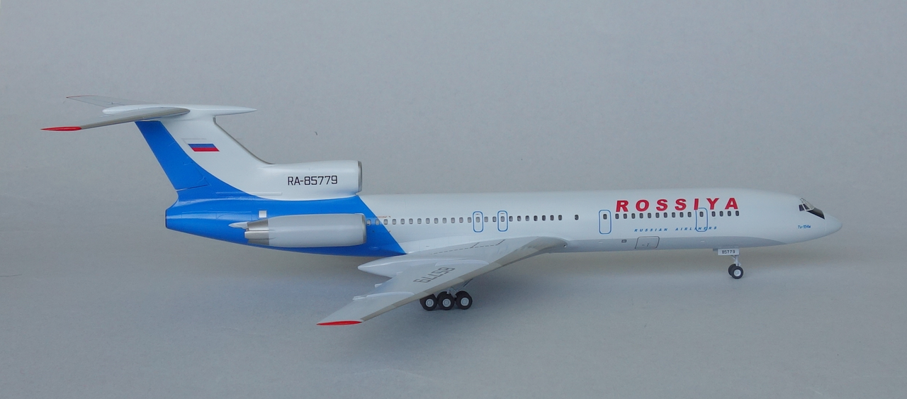

Popular Post Pahan Air Posted April 25 Author Popular Post Report Share Posted April 25 Декальки. Семёрочки на створках хорошо подошли из нумерации штатной декали Як-40. Чтобы не рассыпались смазал футурой. Чтобы блеск окон был одинаковый, внутрянку всех дверей вырезал. Приваривал уксусной кислотой дядей Ваней 70% кроме регистрации на крыле и киле, так как краску самой декали, что в коробке, дядя Ваня растворяет. Две большие двери слева, от Бацких, так как в декали от Пас эти двери завязаны под надпись Пулково. Кое какая техничка, багажная дверь Ascensio. Вот такое декальное ассорти. 6 6 Quote Link to comment Share on other sites More sharing options...

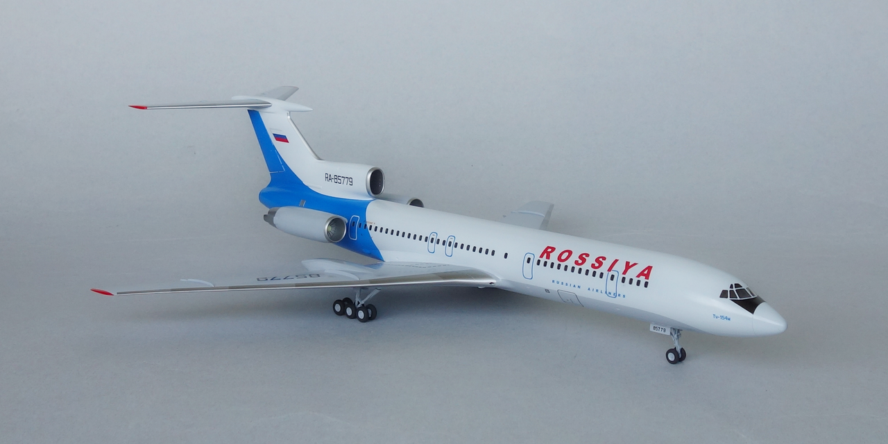

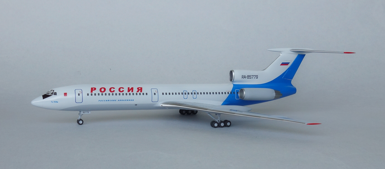

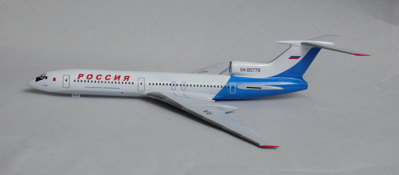

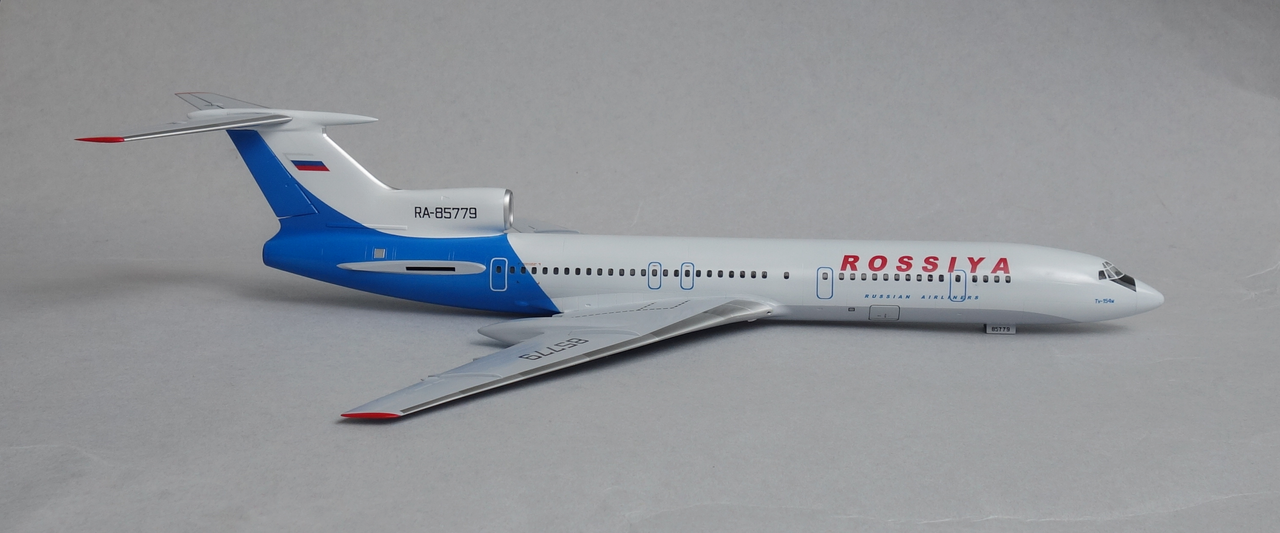

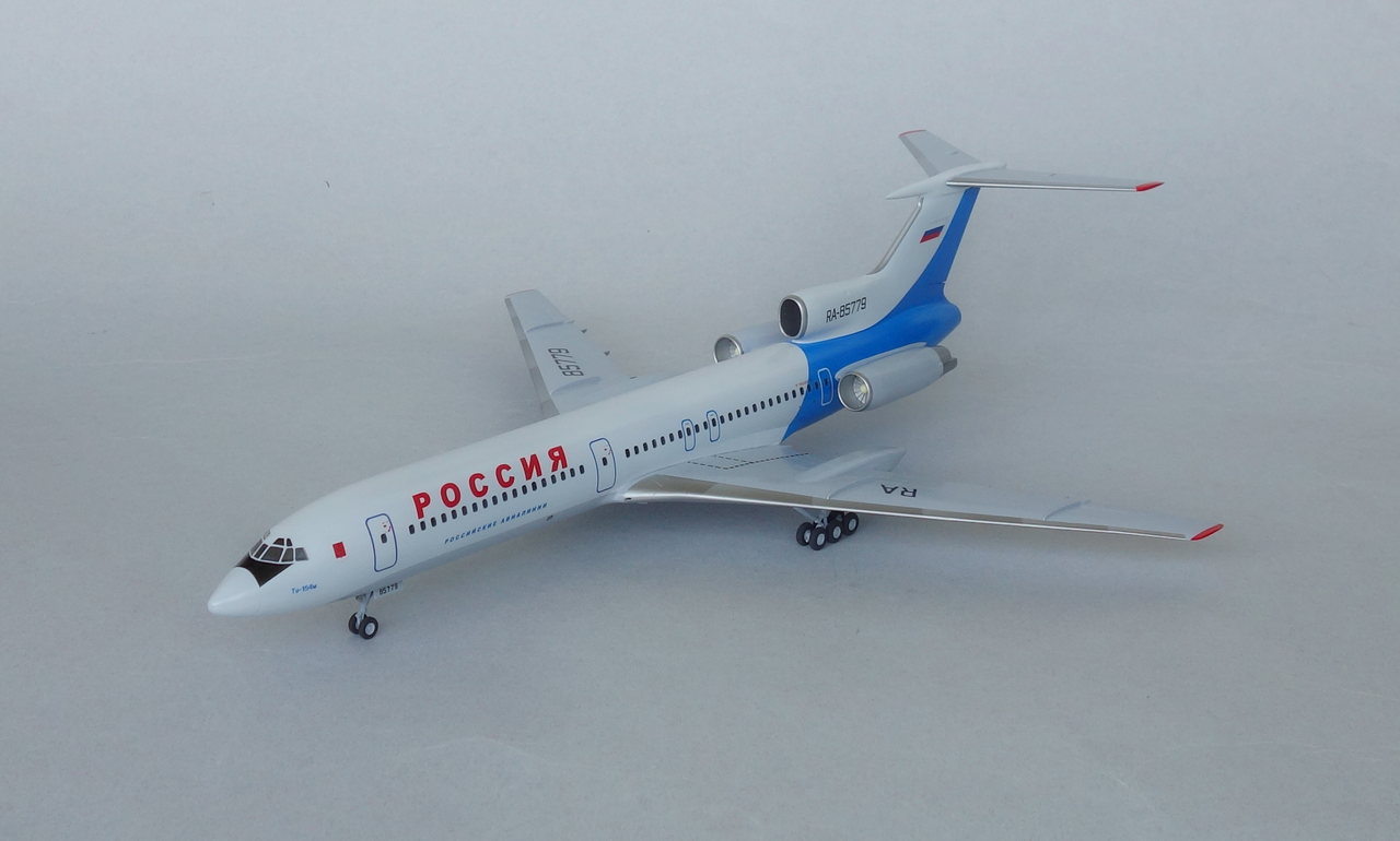

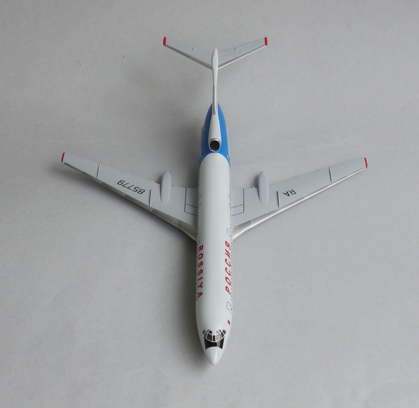

Popular Post Pahan Air Posted April 26 Author Popular Post Report Share Posted April 26 Первый готов. 7 7 Quote Link to comment Share on other sites More sharing options...

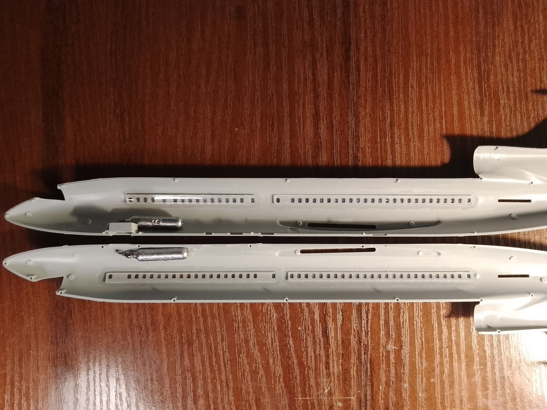

Pahan Air Posted April 27 Author Report Share Posted April 27 Очередной Туполь, на этот раз заявленный, RA-85057 Самара. Вклеил остекление, переднюю нишу, грузики. Остекление пролил сверх текучим суперклеем 505, изнутри аккуратно по периметру, чтобы не попадало на окошки, снаружи прямо на окна с горой. Пару суток на просушку. 4 2 Quote Link to comment Share on other sites More sharing options...

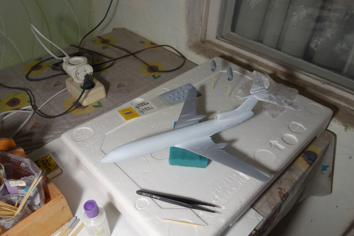

Pahan Air Posted April 30 Author Report Share Posted April 30 Полирнул окошки и промазал футурой. Подготовил к малярке несколько деталек. 4 2 Quote Link to comment Share on other sites More sharing options...
