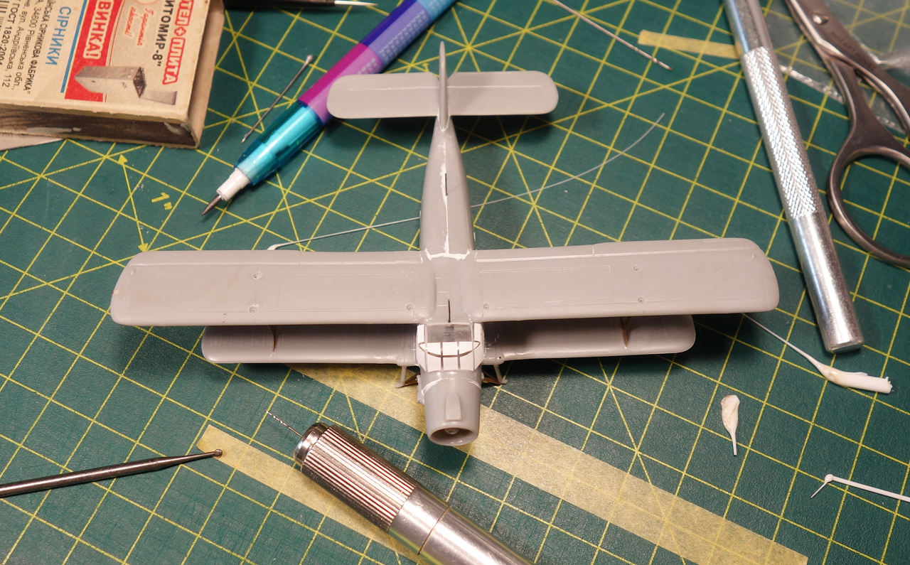

Pahan Air Опубликовано 31 августа Автор Жалоба Поделиться Опубликовано 31 августа Внедрение травла. 3 2 Цитата Ссылка на комментарий Поделиться на другие сайты Поделиться

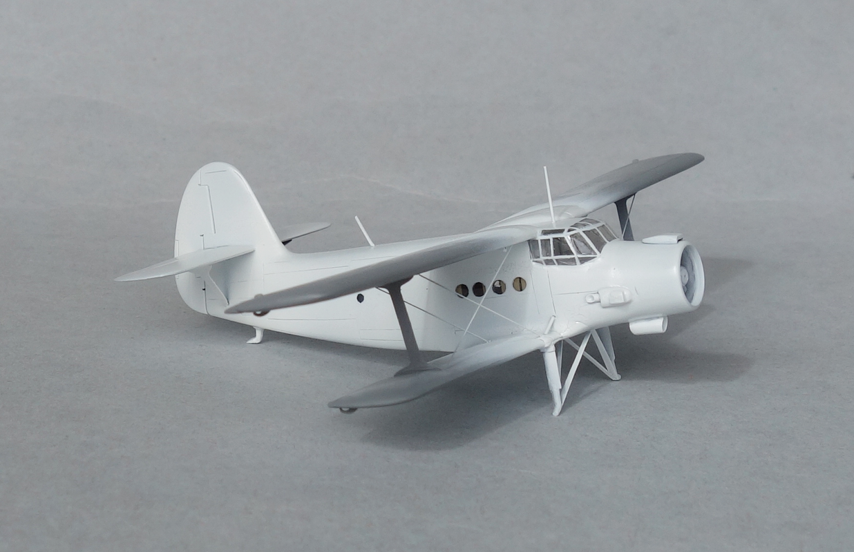

Pahan Air Опубликовано 2 сентября Автор Жалоба Поделиться Опубликовано 2 сентября Подготовка к грунту. Не понятно только, есть ли на нём верхний ряд окон на кабине? По имеющимся трём фото трудно понять, пока налепил, но снять ещё не поздно. Может кто в курсе? Подскажите. Маски KV Models - огонь. Даже на фотки не смотрел, просто лепил друг к дружке. Всё сошлось здорово. Фотки борта. http://www.planesphotos.net/search.php?search_fields=image_name&search_keywords=UK-01113 1 2 Цитата Ссылка на комментарий Поделиться на другие сайты Поделиться
Wishmaster Опубликовано 2 сентября Жалоба Поделиться Опубликовано 2 сентября Смотря в какой шкуре, но чаще всего сверху окон нет 1 Цитата Ссылка на комментарий Поделиться на другие сайты Поделиться
Александр Мокеев Опубликовано 2 сентября Жалоба Поделиться Опубликовано 2 сентября У него железная крыша фонаря. "стеклянная" это самые ранние Ан-2,их часто ломали колхозники ногами при загрузке химикатов и пошли железные.а остались прозрачные в основном в досааф и ввс 1 Цитата Ссылка на комментарий Поделиться на другие сайты Поделиться

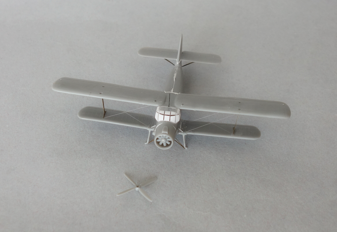

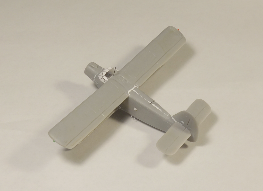

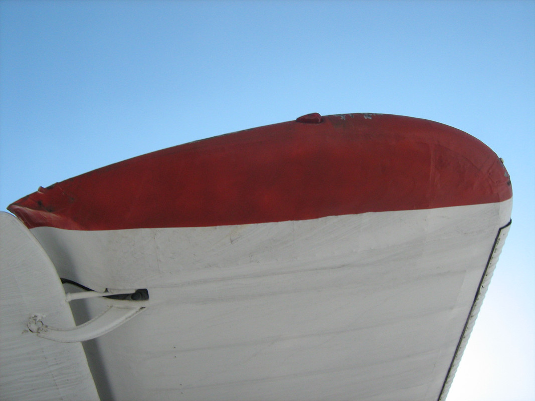

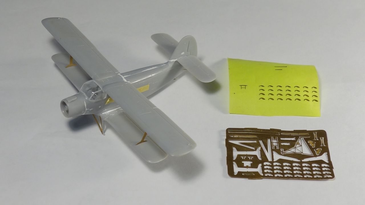

Pahan Air Опубликовано 3 сентября Автор Жалоба Поделиться Опубликовано 3 сентября Исправил кабину, сделал антенны (всверлился, вставил куски гитарной струны) удлинил начало лестницы (так же всверлился, вставил кусочки тянутого литника) БАНО - каплевидные маяки от Elf, так же всверливался и садил на супер. Но, к сожалению, стороны попутал, так как первая попавшаяся фотка попалась вот эта: Потом посмотрел фото левой законцовки, и снова красная лампочка. Думал, может всё ж таки угадал, но посмотрев на прототип, чуда не случилось. Так что с музейными экспонатами будьте поаккуратней. Видимо, выкрашивая законцовку в красный цвет, зелёную лампочку не замаскировали. 1 Цитата Ссылка на комментарий Поделиться на другие сайты Поделиться
Wishmaster Опубликовано 4 сентября Жалоба Поделиться Опубликовано 4 сентября Тут не надо на фотографии смотреть, тут надо запомнить, что у командира рожа красная, а второй пилот ещё зелёный 5 Цитата Ссылка на комментарий Поделиться на другие сайты Поделиться
AlexM Опубликовано 4 сентября Жалоба Поделиться Опубликовано 4 сентября 6 часов назад, Wishmaster сказал: Тут не надо на фотографии смотреть, тут надо запомнить, что у командира рожа красная, а второй пилот ещё зелёный Ну для этого способа ещё нужно знать, что командир сидит на левом кресле. Все запоминается намного проще. Надо только ненормативную лексику знать, а с этим все в порядке. П*З**. Уж это все знают. Цитата Ссылка на комментарий Поделиться на другие сайты Поделиться

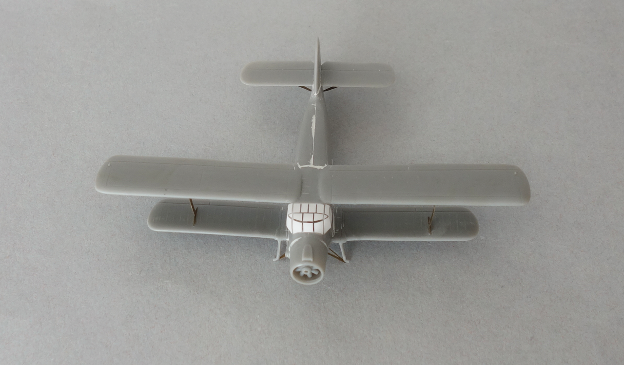

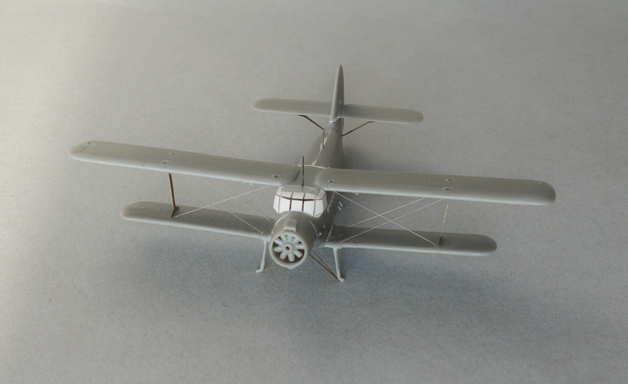

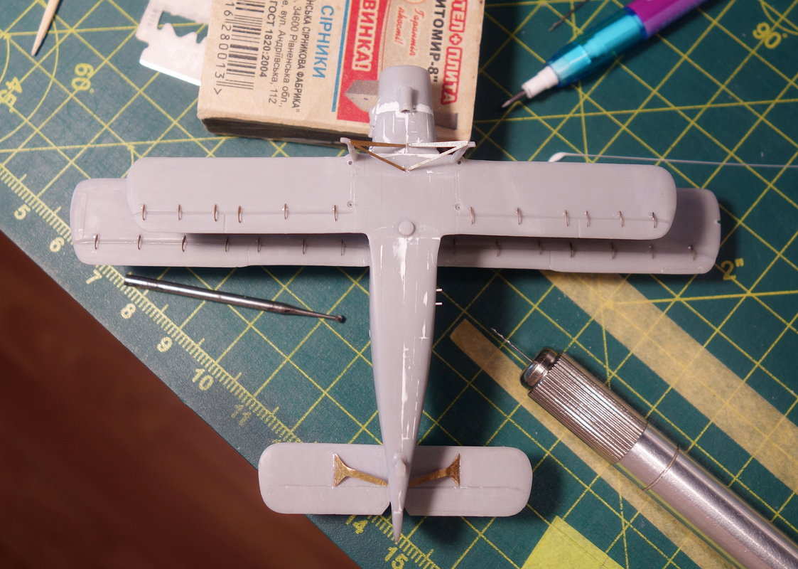

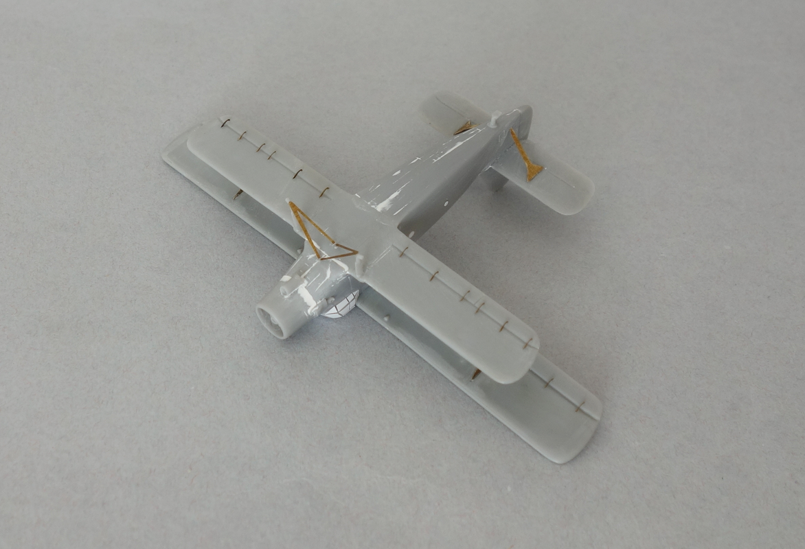

Pahan Air Опубликовано 4 сентября Автор Жалоба Поделиться Опубликовано 4 сентября Убрал БАНО и обработал законцовки. Оставшиеся стержни даже вглядят масштабнее. Насверлил отверстий под расчалки. Сперва сверлом 0.3 затем с внешних сторон крыльев буром. Натягивать буду леску, подплавив кончики, чтобы держалась, ну а в пробуренные отверстия залью супер. Снизу под стойками буром побоялся, чтобы стойки не задеть, просверлил чуток сверлом большего диаметра. 2 Цитата Ссылка на комментарий Поделиться на другие сайты Поделиться

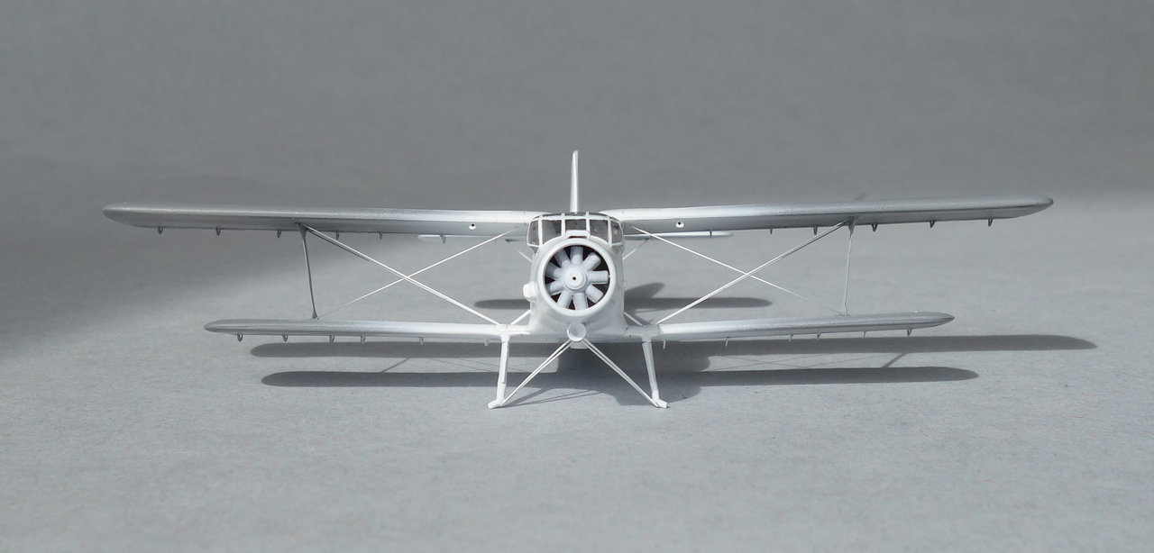

Pahan Air Опубликовано 4 сентября Автор Жалоба Поделиться Опубликовано 4 сентября Расчалки готовы, залил все отверстия супером, пусть сохнет. Леска 0.1 мм. 4 2 Цитата Ссылка на комментарий Поделиться на другие сайты Поделиться
samdim Опубликовано 4 сентября Жалоба Поделиться Опубликовано 4 сентября Досадно на такой красивой и аккуратной работе созерцать какую-то примитивную фигню на месте двигателя 1 Цитата Ссылка на комментарий Поделиться на другие сайты Поделиться

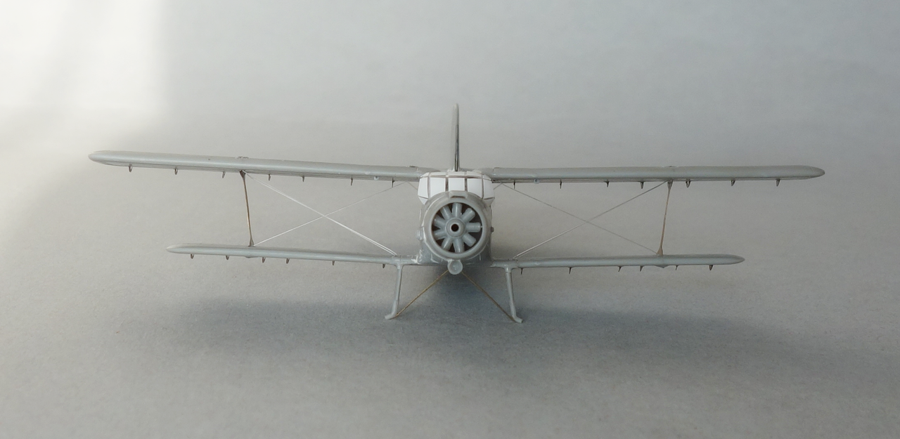

Pahan Air Опубликовано 4 сентября Автор Жалоба Поделиться Опубликовано 4 сентября К тому же я "звёздочку" ещё и не додавил, то есть глубоко эта "звёздочка". Понял это, когда начал винт примерять. Так что это место получится очень не смотрибельно. Ось будет слишком длинная и голая. По идее, винт должен садиться на выпуклую пимпочку в моторе и ещё должен быть при этом небольшой зазор между винтом и обечайкой. А у меня примерно 2,5-3 мм не хватает, вот пока думаю, что с этим делать. А мотор действительно примитивный получился. Жаль, что я випы начал просматривать уже после того как собрал мотор, с доработками мотор конечно смотриться классно. Цитата Ссылка на комментарий Поделиться на другие сайты Поделиться

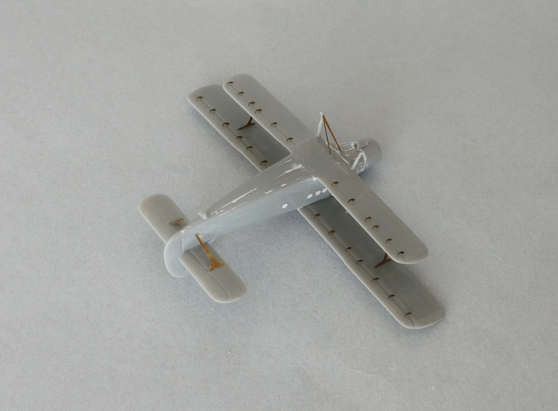

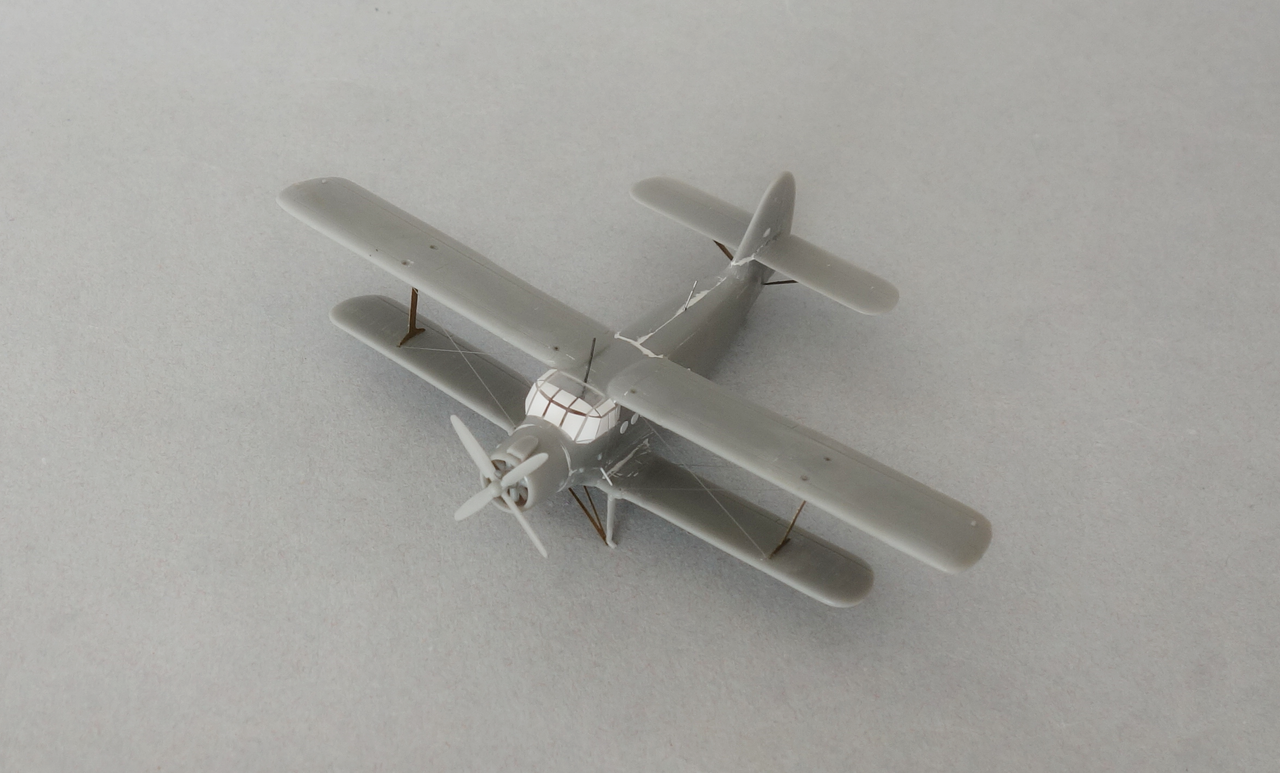

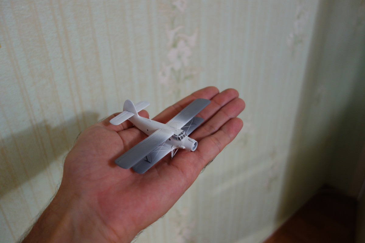

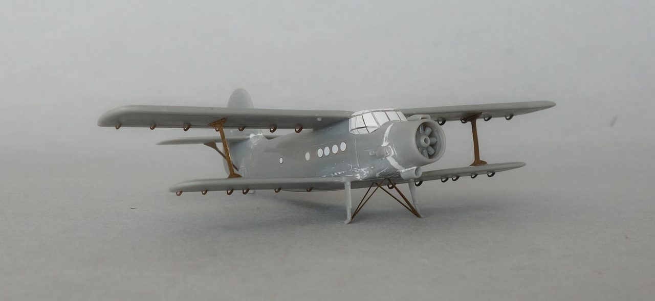

Pahan Air Опубликовано 5 сентября Автор Жалоба Поделиться Опубликовано 5 сентября К грунту готов! По работе: вышкурил суперклеевые бугорки сверху и снизу крыльев. Добавил подкосы к стойкам из тянутого литника, одной стороной всверлился в фюзеляж. С винтом решил так. Замуровал тянутым литником отверстие в движке и просверлил новое 0.3 мм, всверлился сзади в кок винта и вставил кусок того же сверла 0,3 мм. По центру двигателя всверлился со второй попытки, но оказалось что попасть в центр это ещё не самое главное. Хотел стержень длинный сделать, но когда всавил его, оказалось при сверлении слетел с осей и винт смотрелся криво, поэтому стержень пришлось укоротить, тогда винт более менее ровно садиться. 2 3 Цитата Ссылка на комментарий Поделиться на другие сайты Поделиться

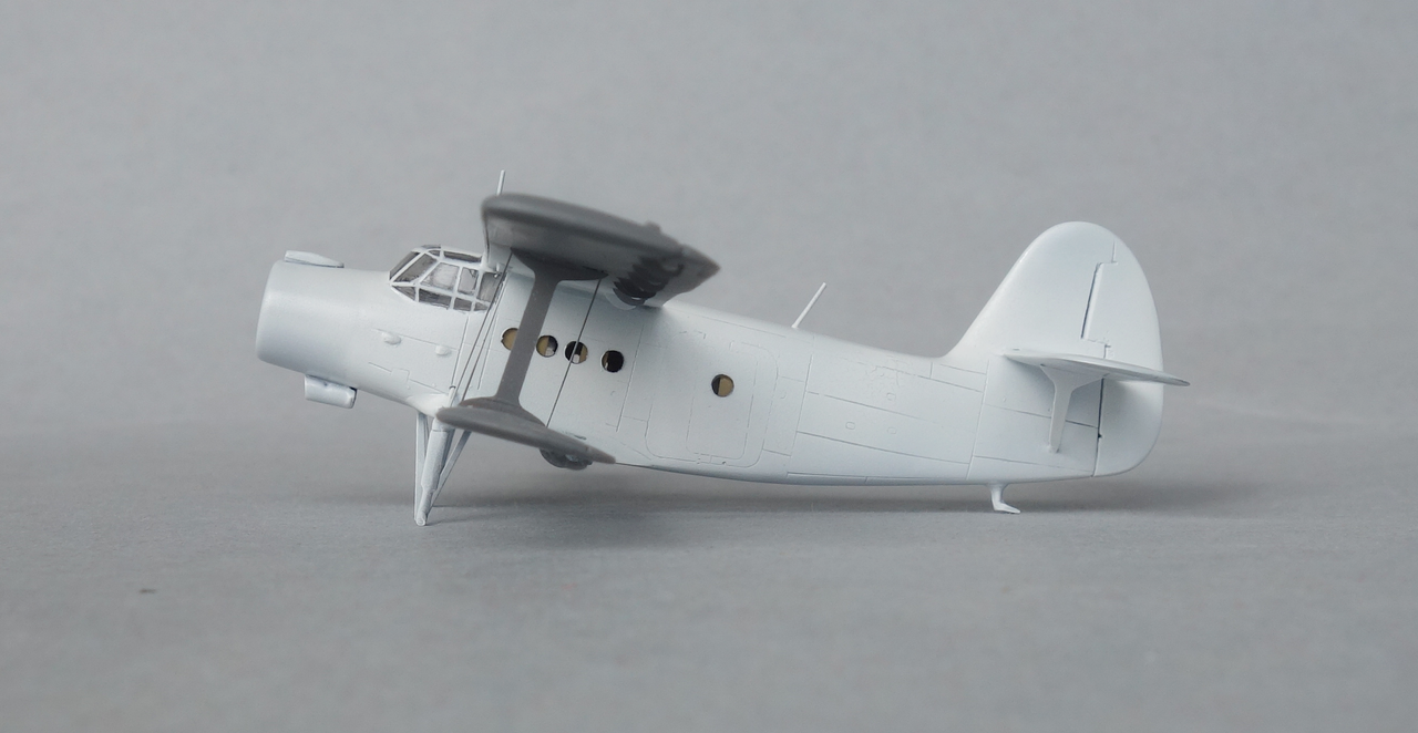

Pahan Air Опубликовано 5 сентября Автор Жалоба Поделиться Опубликовано 5 сентября Аэроплан загрунтован. 2 2 Цитата Ссылка на комментарий Поделиться на другие сайты Поделиться
Pahan Air Опубликовано 6 сентября Автор Жалоба Поделиться Опубликовано 6 сентября Задул белым, снял маски и прошёлся футурой пару слоёв. При покраске чуток увлёкся, задувать собственно нечего, а хочется подуть, вот и получися кракелюр кое где. 5 2 Цитата Ссылка на комментарий Поделиться на другие сайты Поделиться

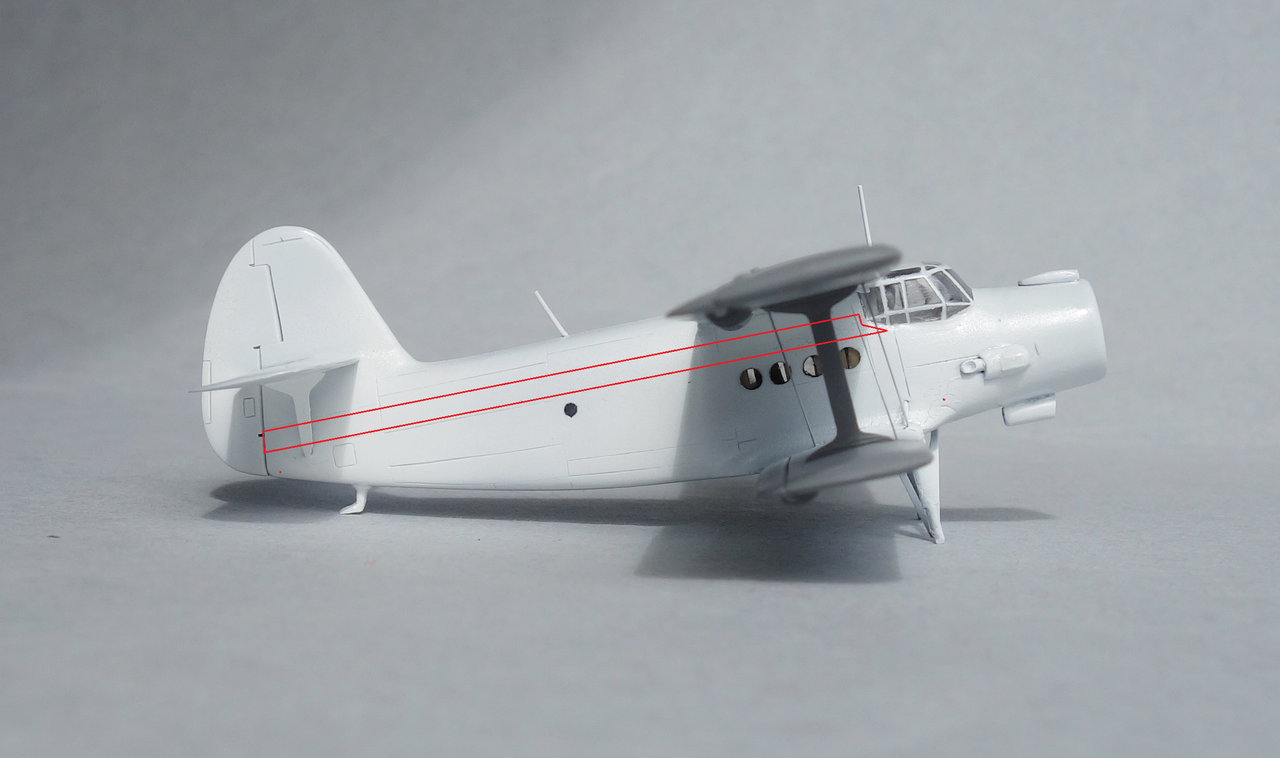

Pahan Air Опубликовано 8 сентября Автор Жалоба Поделиться Опубликовано 8 сентября Как же всё в моделизме взаимосвязанно. Сдаётся мне, что, приклеивая прозрачную половинку (правую часть кабины), взял чуток выше чем надо, так как образовавшийся бардюр сверху стачивал. А теперь получается разное расстояние от верхней кромки люмов до нижней границы читлайна. Вот прикинул этот читлайн. Вообщем есть над чем подумать, да и кракелюр надо убрать, так что пока ставлю на паузу, надеюсь не большую. Кстати, при виде спереди (фото выше) также видно, что округлости кабины правого и левого верхних углов разные. Справа пологая, слева более крутая округлости (при виде на фото спереди). Так что, чем меньше модель, тем точнее надо всё делать. 2 2 Цитата Ссылка на комментарий Поделиться на другие сайты Поделиться

Pahan Air Опубликовано 8 сентября Автор Жалоба Поделиться Опубликовано 8 сентября 37 минут назад, Triela сказал: Перфекционизм - главный враг моделиста! Это точно. Если бы не этот читлайновский уголок, я бы и не выявил что причина- уход кабины, даже не заметил бы этого, просто очень хотелось этот уголок изобразить симметрично с двух сторон. Но, видимо не удастся. Как вариант просто сделать вертикальный срез читлайна, ну или косой. Понятно, что это будет уже отсебятина, но зато, приспустив читлайн справа, расстояние до люмов с обеих сторон будет одинаковым. А это главнее. Цитата Ссылка на комментарий Поделиться на другие сайты Поделиться
