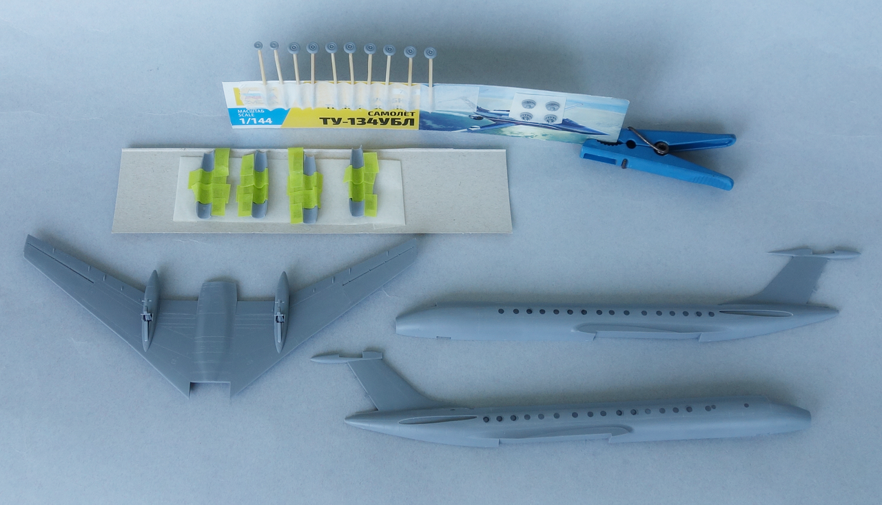

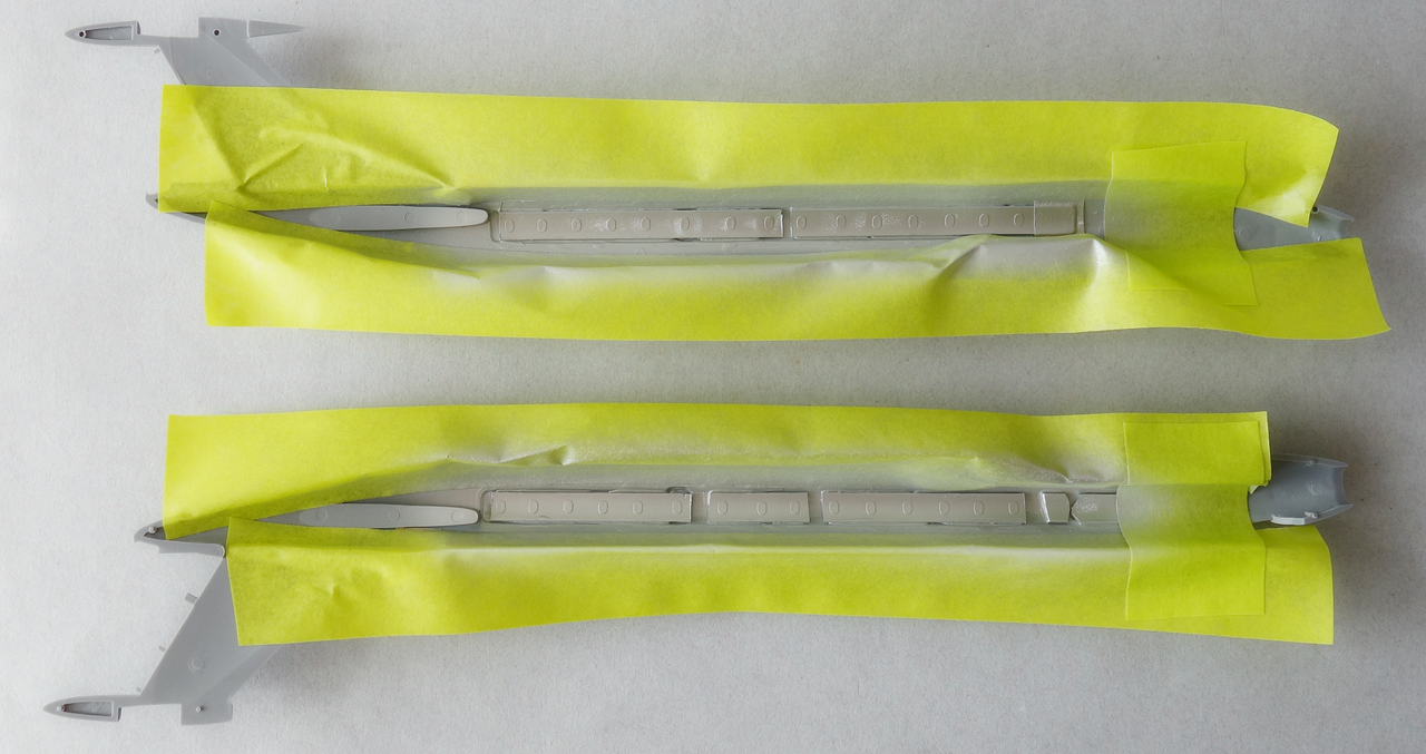

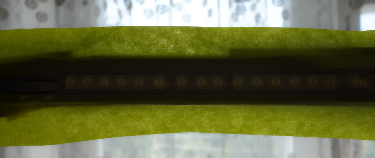

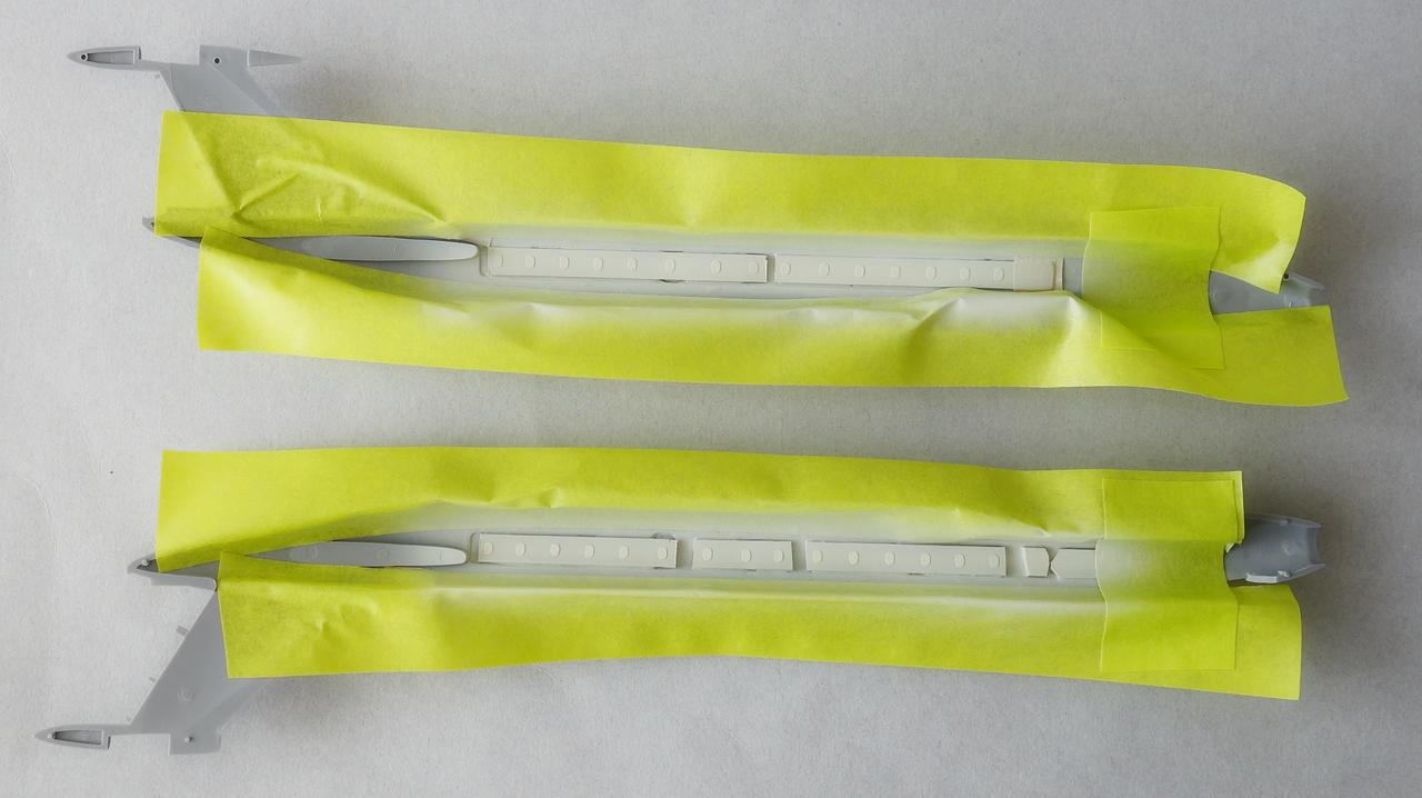

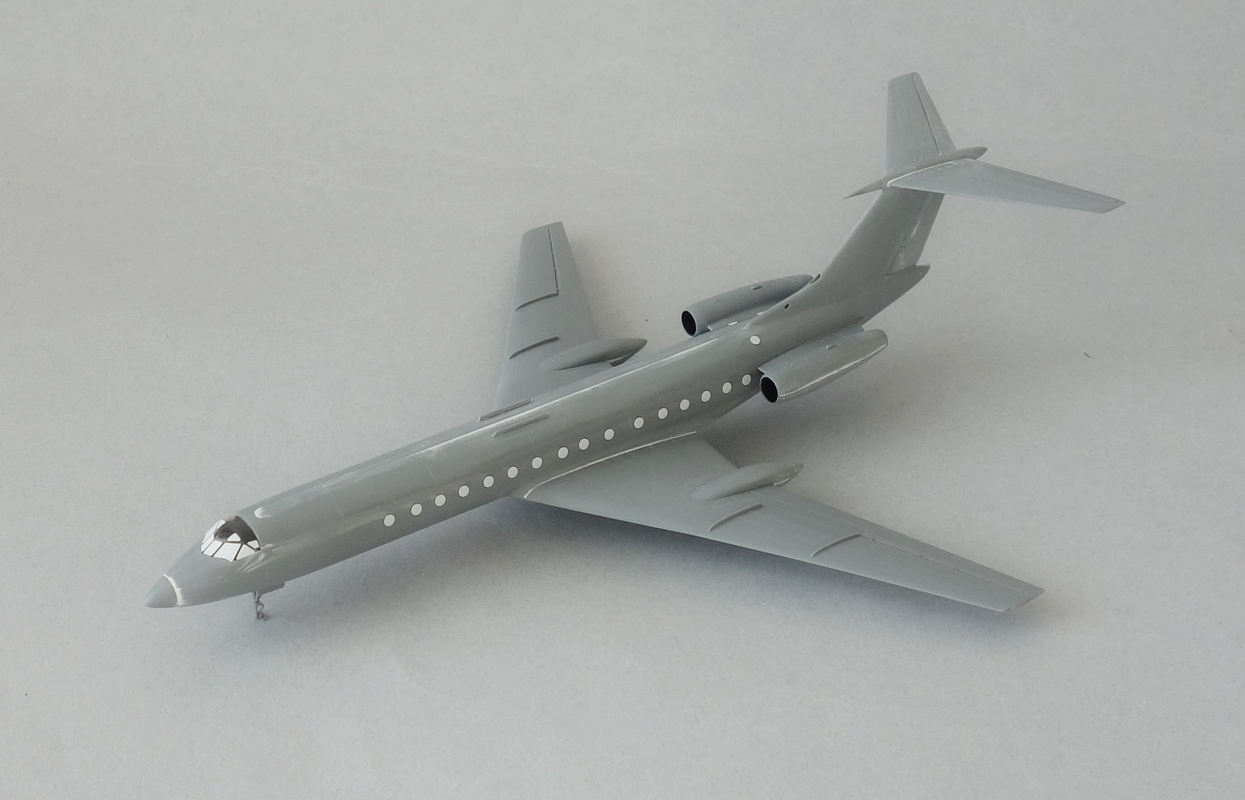

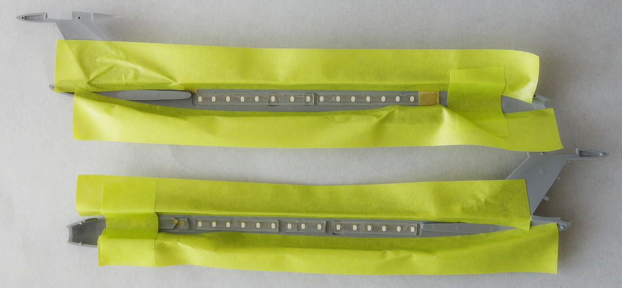

Pahan Air Опубликовано 5 июня, 2024 Автор Жалоба Поделиться Опубликовано 5 июня, 2024 Подсобрал крыло, выбрал пластик под БАНО, стойки основных решил вклеить сразу. Отверстия основных колёс рассверлил, а то плохо насаживались на оси. Щели вокруг каждого окна пролил супером. Результаты первого шкурения окон показали, что в некоторых местах ещё есть небольшие щелочки, повторно пролил эти места супером. Ну а пока всё это дело сохнет, подготовил к грунту и покраске колёсики и внутрянку движков. Ну и покрасил. Как в чёрный, так и в синий добавил примерно 10% металлика. 2 3 Цитата Ссылка на комментарий Поделиться на другие сайты Поделиться

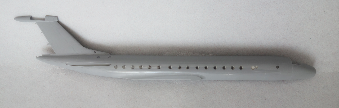

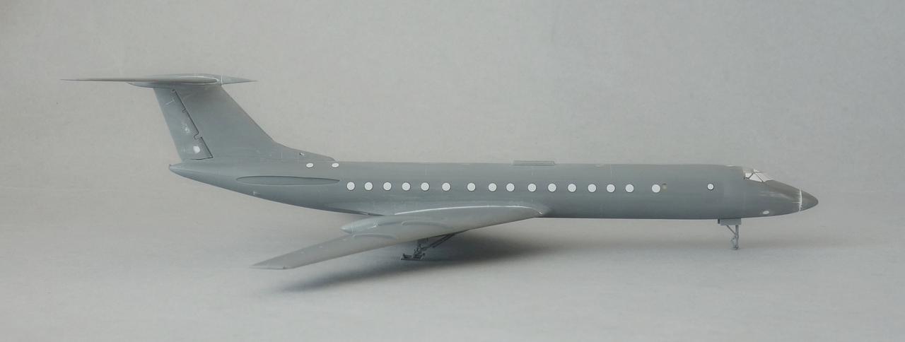

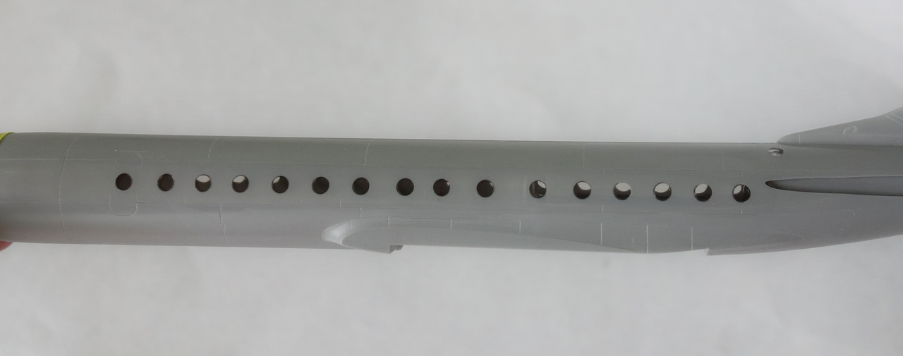

Pahan Air Опубликовано 6 июня, 2024 Автор Жалоба Поделиться Опубликовано 6 июня, 2024 Окошки после шкурения, шлифовки + футура. 6 2 Цитата Ссылка на комментарий Поделиться на другие сайты Поделиться

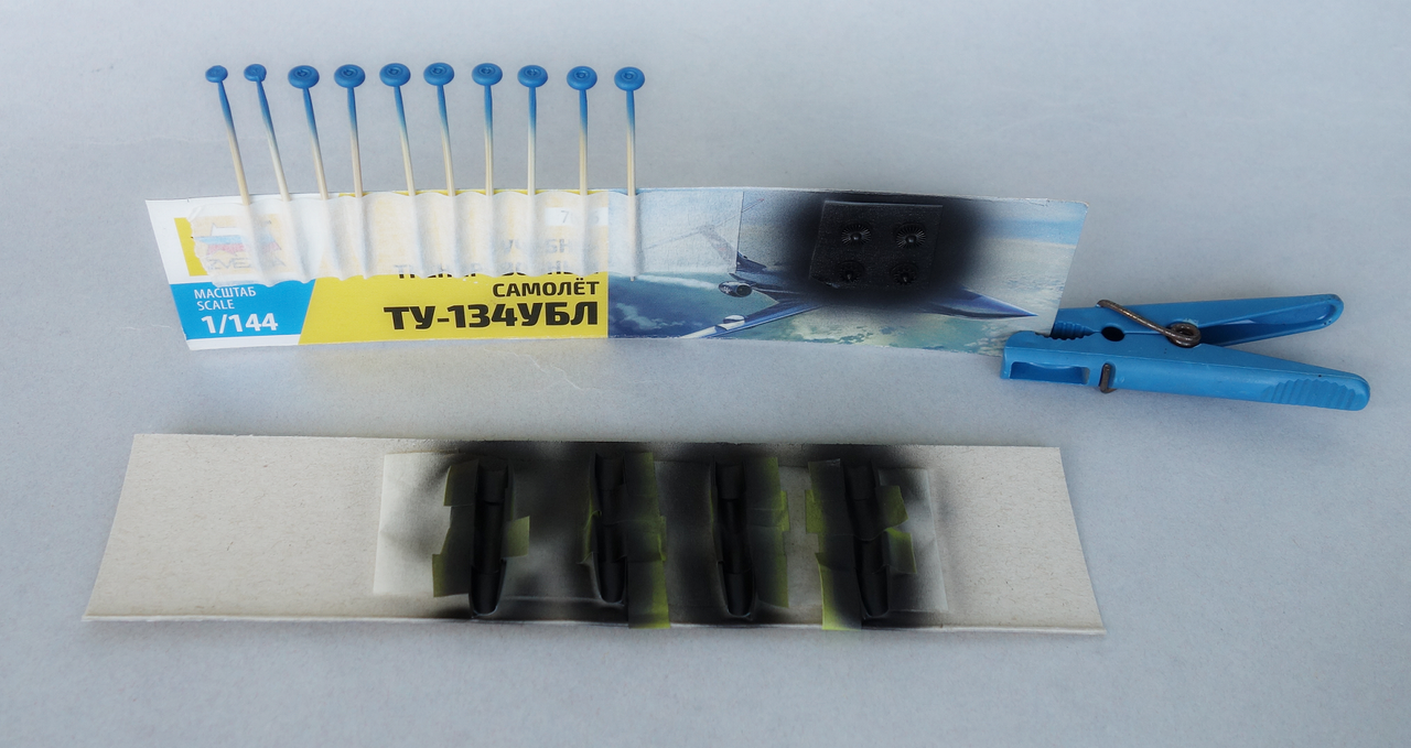

samdim Опубликовано 7 июня, 2024 Жалоба Поделиться Опубликовано 7 июня, 2024 Вы футурой покрываете ДО покраски ? Цитата Ссылка на комментарий Поделиться на другие сайты Поделиться

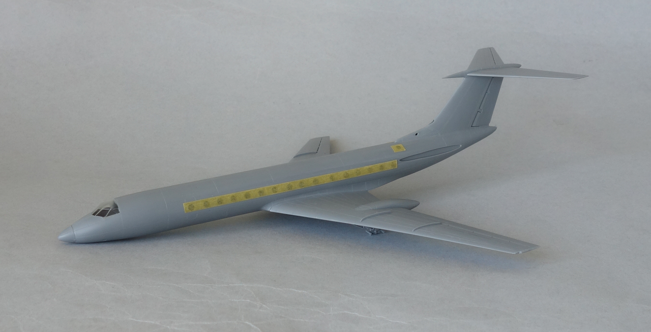

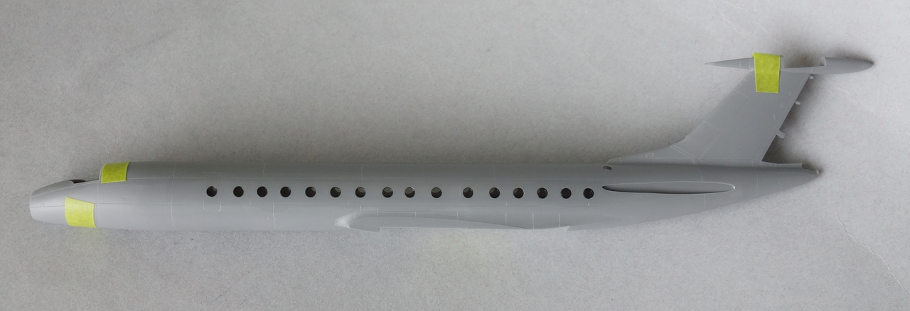

Pahan Air Опубликовано 7 июня, 2024 Автор Жалоба Поделиться Опубликовано 7 июня, 2024 Переделка салона в vip, маски от Ту-204. Обратил внимание, что на всех фото переднее окно по правой стороне полностью белое, поэтому его закрасил, а левое переднее окно без передела в vip, поэтому оставил как есть. Из особенностей, лучше бы было белую краску заменить на белый грунт тамия, не догадался. Границы были бы чётче, при снятии масок. Пишут, что футура играет роль грунта, я на это понадеялся, а зря. 7 часов назад, samdim сказал: Вы футурой покрываете ДО покраски ? Да. Смазываю кистью область с окошками и изнутри тоже. 3 часа назад, Александр Мокеев сказал: А почему все благополучно забывают про еще одни "окна" на Ту-134... "окна" сделал. Цитата Ссылка на комментарий Поделиться на другие сайты Поделиться

Wishmaster Опубликовано 7 июня, 2024 Жалоба Поделиться Опубликовано 7 июня, 2024 2 часа назад, Pahan Air сказал: что на всех фото переднее окно по правой стороне полностью белое Там обычно кухня и шкаф стоит, потому и белое 1 Цитата Ссылка на комментарий Поделиться на другие сайты Поделиться

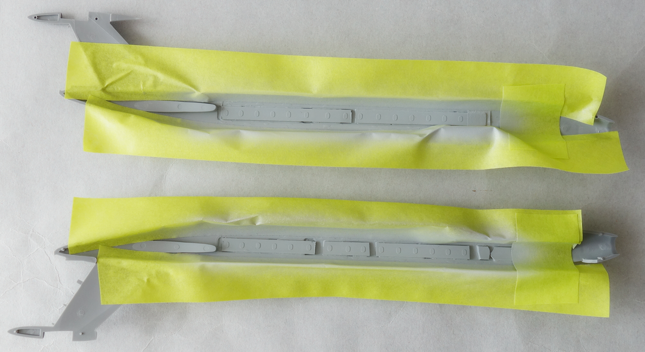

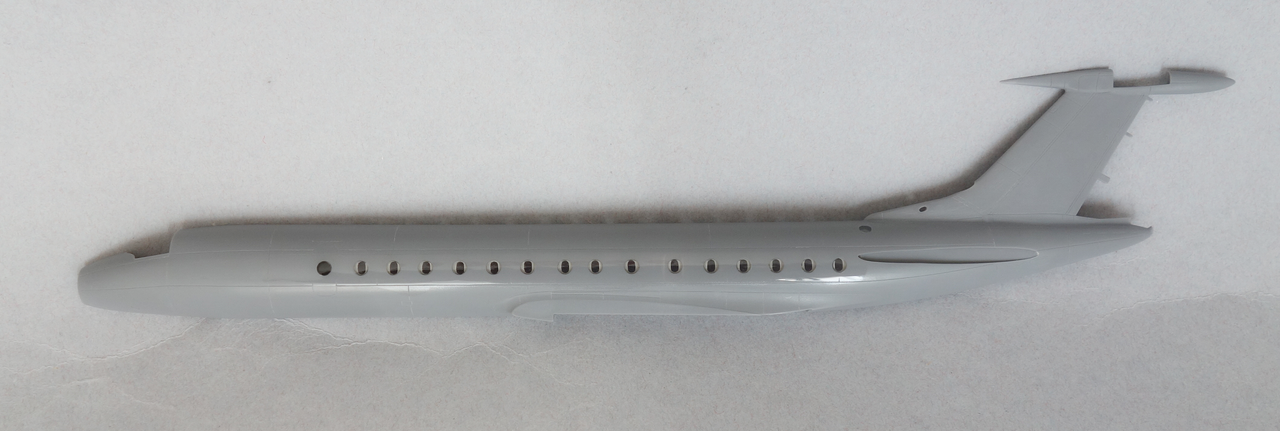

Pahan Air Опубликовано 7 июня, 2024 Автор Жалоба Поделиться Опубликовано 7 июня, 2024 2 часа назад, Александр Мокеев сказал: Как делали остекление на киле? Пока это просто отверстия, в конце залью жидким стеклом Micro Kristal Klear. А сами отверстия: сперва просверливал две дырки по краям, затем изнутри киля стачивал пластик, чтобы стенка была тонкая, потом остриём ножа вырезал по расшивке, в конце пошкурил 400 наждачкой и сверхтекучим клеем убрал шероховатости, только кисточка должна быть чуть влажная. Цитата Ссылка на комментарий Поделиться на другие сайты Поделиться

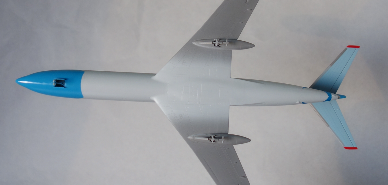

AlexB Опубликовано 8 июня, 2024 Жалоба Поделиться Опубликовано 8 июня, 2024 9 часов назад, Pahan Air сказал: Пока это просто отверстия, в конце залью жидким стеклом Micro Kristal Klear. А сами отверстия: сперва просверливал две дырки по краям, затем изнутри киля стачивал пластик, чтобы стенка была тонкая, потом остриём ножа вырезал по расшивке, в конце пошкурил 400 наждачкой и сверхтекучим клеем убрал шероховатости, только кисточка должна быть чуть влажная. Делал точно так же 1 Цитата Ссылка на комментарий Поделиться на другие сайты Поделиться

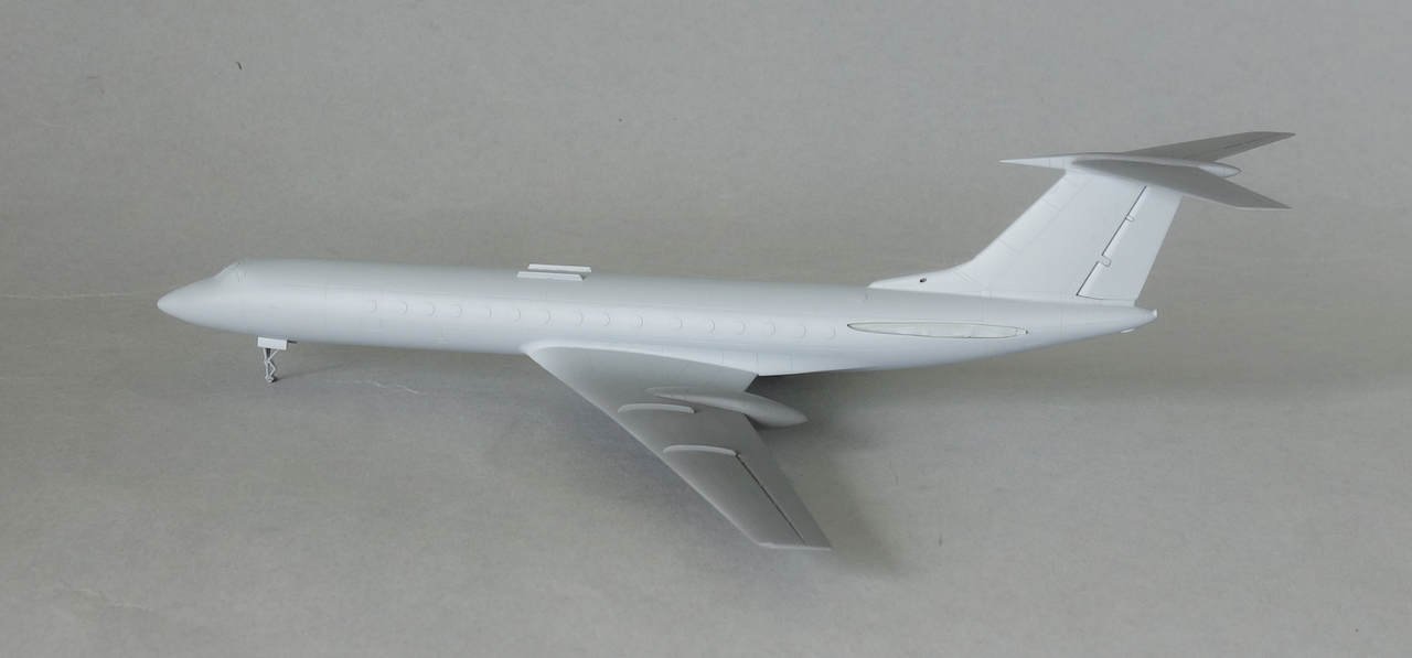

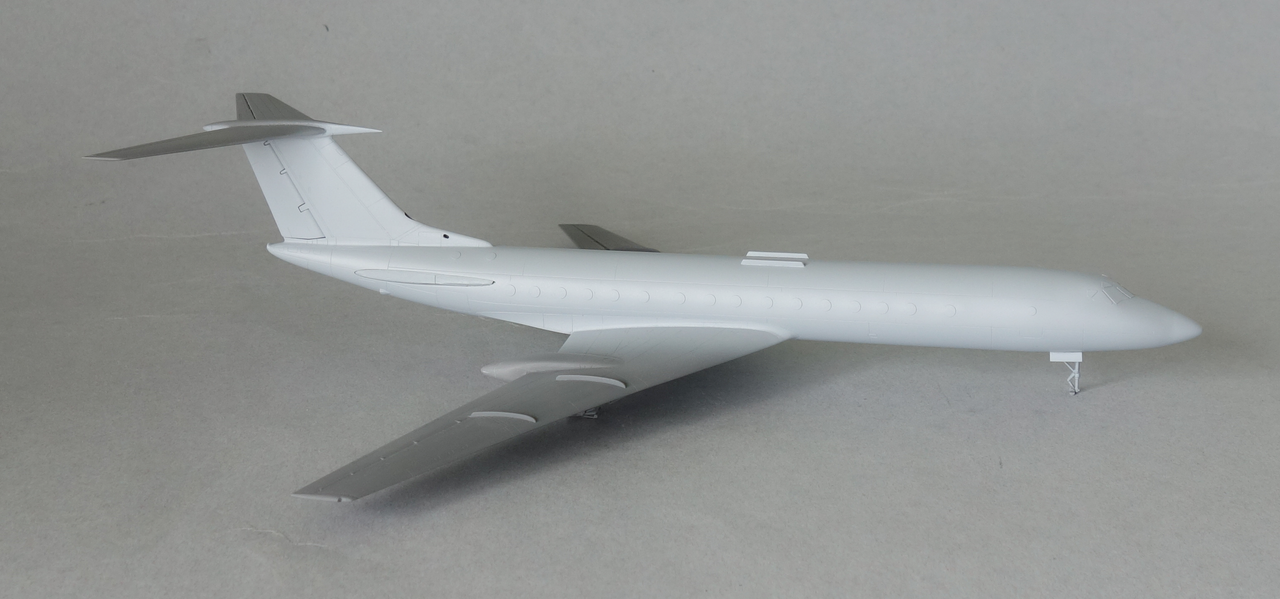

Pahan Air Опубликовано 8 июня, 2024 Автор Жалоба Поделиться Опубликовано 8 июня, 2024 Подсобрал самолёт, далее мучение - шпаклёвка да шкурение. 1 Цитата Ссылка на комментарий Поделиться на другие сайты Поделиться

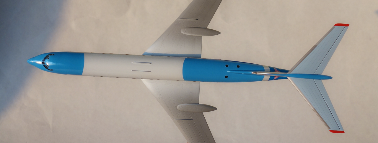

Pahan Air Опубликовано 12 июня, 2024 Автор Жалоба Поделиться Опубликовано 12 июня, 2024 К грунту готов! 2 1 Цитата Ссылка на комментарий Поделиться на другие сайты Поделиться
Pahan Air Опубликовано 13 июня, 2024 Автор Жалоба Поделиться Опубликовано 13 июня, 2024 После грунта, прошёлся абразивным кругом 4000. Пора малярить. ПОС на крыле у него необычный, узкий. А я уж настроился вести границу через гребни, как когда то в ГБ по Ту-134. 2 1 Цитата Ссылка на комментарий Поделиться на другие сайты Поделиться
Pahan Air Опубликовано 14 июня, 2024 Автор Жалоба Поделиться Опубликовано 14 июня, 2024 Начало малярки положено. Задул основной цвет, металлик + немного белого. 2 2 Цитата Ссылка на комментарий Поделиться на другие сайты Поделиться

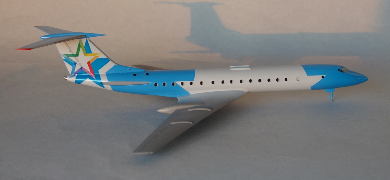

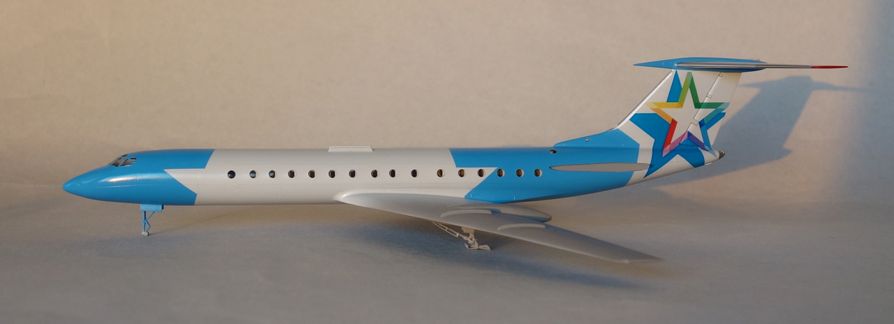

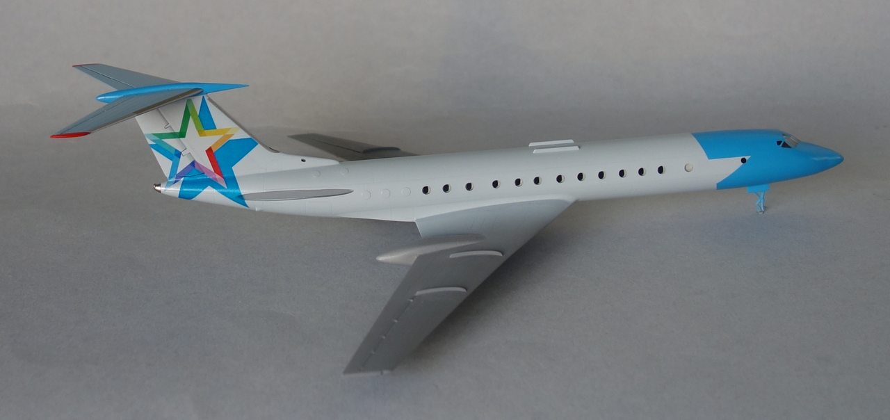

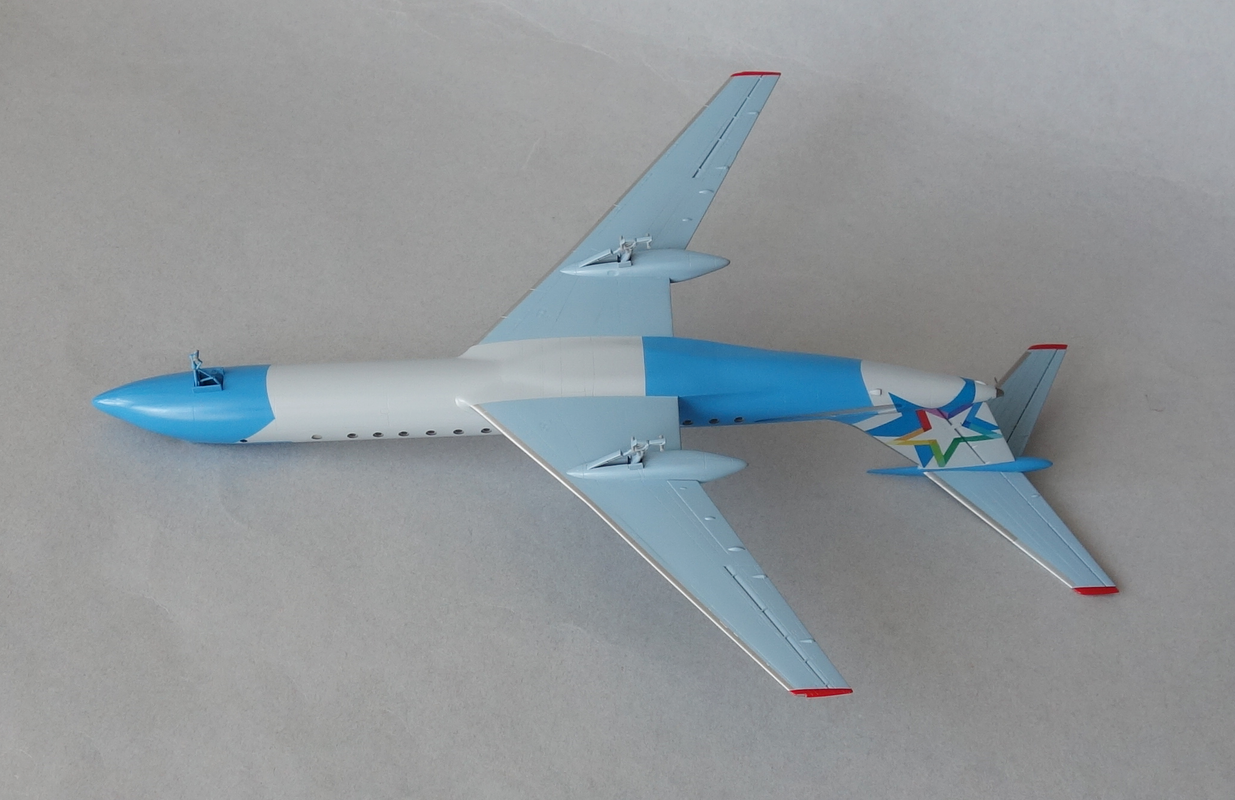

Популярный пост Pahan Air Опубликовано 24 июня, 2024 Автор Популярный пост Жалоба Поделиться Опубликовано 24 июня, 2024 Привет Коллеги! Всё, что я сделал за это время, видно по фоткам. Скажу лишь, что от белой подложки под звёзды, как на киле, так и на фюзеляже, я отказался, толстовата. Но она очень пригодилась при маскировке фюзеляжных звёздных границ. Смысл таков: переводим с двух сторон, выравниваем, немного времени на просушку, затем, когда переводки подсохли и не двигаются, маскируем по границе тонкими полосками скотча, потом убираем декаль скотчем покрепче, снова маскируем тонкими полосками скотча впритык к выложенным, но уже с внутренней стороны, убираем скотч, выложенный вначале, получаем точные границы всех этих забавных звёзд. В цвет стабов и крыла добавил синего, уж очень понравилась эта фотка, возможно перебор, но смотрится классно. 6 5 Цитата Ссылка на комментарий Поделиться на другие сайты Поделиться
Популярный пост Pahan Air Опубликовано 25 июня, 2024 Автор Популярный пост Жалоба Поделиться Опубликовано 25 июня, 2024 Докрасил фюзеляж. 5 9 Цитата Ссылка на комментарий Поделиться на другие сайты Поделиться
Pahan Air Опубликовано 28 июня, 2024 Автор Жалоба Поделиться Опубликовано 28 июня, 2024 (изменено) Малярка близится к завершению, осталось гондолы шасси и сами стойки покрасить и можно декалить. Изменено 28 июня, 2024 пользователем djmard 4 3 Цитата Ссылка на комментарий Поделиться на другие сайты Поделиться
djmard Опубликовано 28 июня, 2024 Жалоба Поделиться Опубликовано 28 июня, 2024 1 час назад, Pahan Air сказал: ...осталось гондолы шасси и сами стойки покарасить и можно декалить. Там нечего декалить, всё уже покрашено. Звёзды - отпад! 2 Цитата Ссылка на комментарий Поделиться на другие сайты Поделиться
Pahan Air Опубликовано 29 июня, 2024 Автор Жалоба Поделиться Опубликовано 29 июня, 2024 16 часов назад, djmard сказал: Там нечего декалить, всё уже покрашено. Звёзды - отпад! Жень, спасибо! Со звёздами там целая история, по началу хотел синюю звезду накрасить, чтобы было точное попадание в цвет. Нарезал масок по ксероксу деки, но выложить эти маски, чтобы внутренняя звезда чётко вписалась, не получилось. Если на киле ещё внутренняя звезда вписывалась нормально, то с выходом на фюзеляж, границы всё время куда то съезжали. Вообщем, убив дня три на маскировку, снял все маски и задекалил. Декалировку продумывал тоже несколько дней, ведь достаточно где-нибудь немного растянуть деку, и уже внутренняя звезда не впишется. Поэтому киль был полностью залит водой и ещё в процессе подбавлял воду, чтобы было больше времени на позиционирование. К моему велликому удивлению, одекаливание киля прошло как по маслу, без приключений. 2 2 Цитата Ссылка на комментарий Поделиться на другие сайты Поделиться
