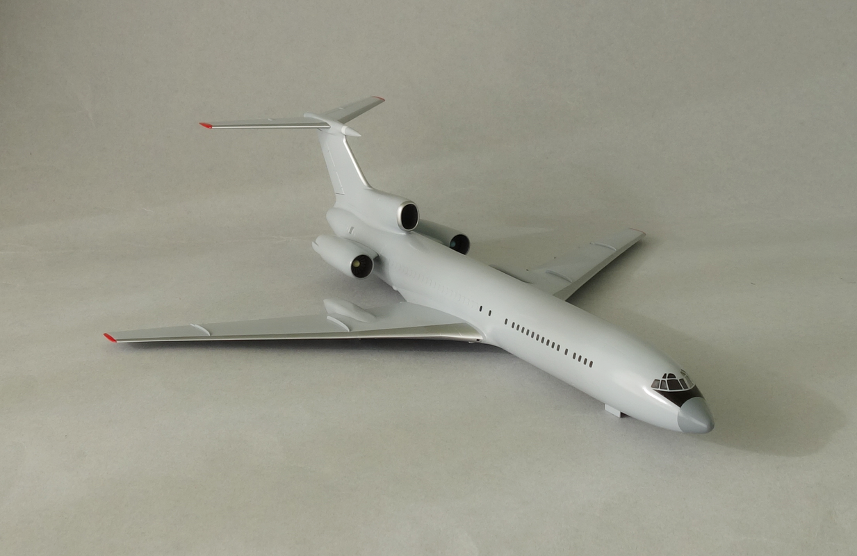

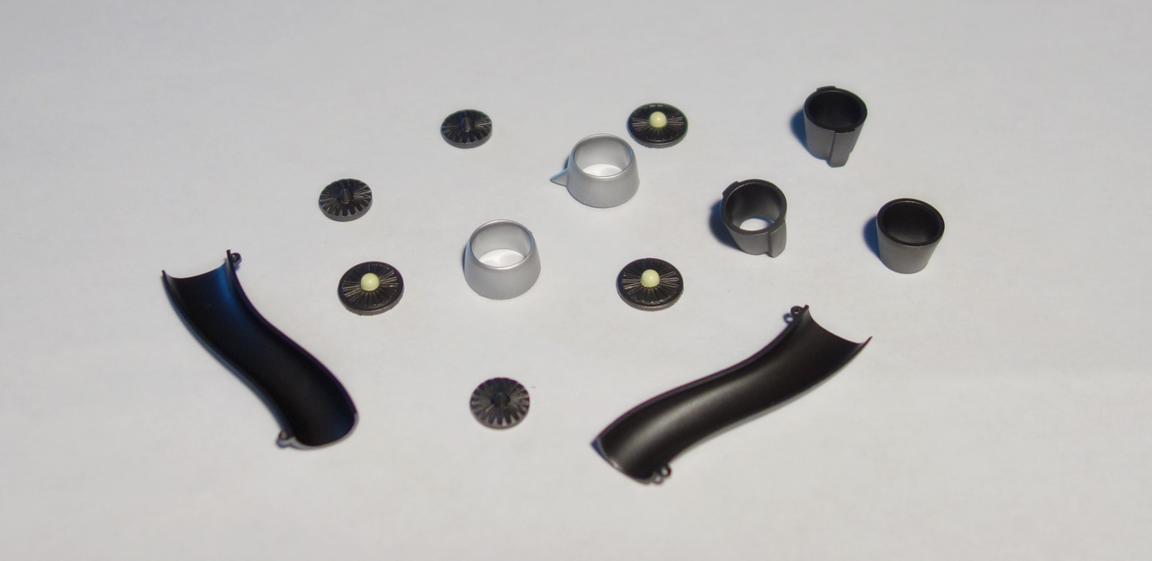

Pahan Air Опубликовано 1 мая, 2024 Автор Жалоба Поделиться Опубликовано 1 мая, 2024 Покрасил мелочёвку, пора собирать фюзеляж с движками. 3 Цитата Ссылка на комментарий Поделиться на другие сайты Поделиться
AVK134 Опубликовано 1 мая, 2024 Жалоба Поделиться Опубликовано 1 мая, 2024 А чего S-образный канал 2-ого двигателя черный? 1 Цитата Ссылка на комментарий Поделиться на другие сайты Поделиться
exo2 Опубликовано 1 мая, 2024 Жалоба Поделиться Опубликовано 1 мая, 2024 (изменено) 5 часов назад, Pahan Air сказал: Покрасил мелочёвку, пора собирать фюзеляж с движками. Только алюминий. Уж, сколько раз я в этом канале, ползал)))) Будучи двигателистом именно на двигателе нумер 2, данного аппарата. Изменено 1 мая, 2024 пользователем exo2 3 2 Цитата Ссылка на комментарий Поделиться на другие сайты Поделиться
Pahan Air Опубликовано 1 мая, 2024 Автор Жалоба Поделиться Опубликовано 1 мая, 2024 2 часа назад, AVK134 сказал: А чего S-образный канал 2-ого двигателя черный? Там примерно 10 % аллюминия есть, как и на всех вентиляторах и ковшах. Это даже хорошо, что кажется абсолютно черным, а то когда фотографируешь на солнце, всё время внутрянка движков получается светлой. Затемнил специально. Просто ради эксперимента. Хочется, чтобы на фото выглядело более реалистичнее. Может это и называется масштабным затемнением? 31 минуту назад, exo2 сказал: Только алюминий. Уж, сколько раз я в этом канале, ползал)))) Будучи двигателистом именно на двигателе нумер 2, данного аппарата. Алексей, спасибо! Напомнил случай, как то стоял на остановке и начался сильный ливень, спрятаться было не где, ну и залез в турбину рядом стоящего списанного Ту-22р. (стоял без шасси). Многие моменты из детства помнятся не так отчётливо, но этот запомнился хорошо. 2 Цитата Ссылка на комментарий Поделиться на другие сайты Поделиться
exo2 Опубликовано 1 мая, 2024 Жалоба Поделиться Опубликовано 1 мая, 2024 (изменено) Были прецеденты,когда было из этого канала не вылезти))) Поэтому я осматривал лопатки, открывая люк, в 5 техотсеке. Ну, или трос привязанный к люльке автолестницы. Ох, и давняя история Изменено 1 мая, 2024 пользователем exo2 2 Цитата Ссылка на комментарий Поделиться на другие сайты Поделиться
Triela Опубликовано 1 мая, 2024 Жалоба Поделиться Опубликовано 1 мая, 2024 1 час назад, exo2 сказал: Были прецеденты,когда было из этого канала не вылезти))) Сразу вспоминается фильм "Экипаж" и героическое вылезание из канала на фюзеляж на скорости 400 км/ч))) 3 1 Цитата Ссылка на комментарий Поделиться на другие сайты Поделиться
AVK134 Опубликовано 1 мая, 2024 Жалоба Поделиться Опубликовано 1 мая, 2024 55 минут назад, Pahan Air сказал: Просто ради эксперимента. Хочется, чтобы на фото выглядело более реалистичнее. Может это и называется масштабным затемнением? Ну раз так, тогда после завершения стройки, посмотрим как будет смотреться. Экспериментировать нужно обязательно. Тогда, может, нужно было покрасить в алюминий половину канала. Все таки в самом начале ВЗ, на любом самолете видно что там внутри светлый фон алюминий. 1 Цитата Ссылка на комментарий Поделиться на другие сайты Поделиться
Risa Опубликовано 2 мая, 2024 Жалоба Поделиться Опубликовано 2 мая, 2024 (изменено) 12 часов назад, Triela сказал: Сразу вспоминается фильм "Экипаж" и героическое вылезание из канала на фюзеляж на скорости 400 км/ч))) Сработало жеж! ;-) Изменено 2 мая, 2024 пользователем Risa 1 Цитата Ссылка на комментарий Поделиться на другие сайты Поделиться
Pahan Air Опубликовано 2 мая, 2024 Автор Жалоба Поделиться Опубликовано 2 мая, 2024 23 часа назад, AVK134 сказал: Ну раз так, тогда после завершения стройки, посмотрим как будет смотреться. Экспериментировать нужно обязательно. Тогда, может, нужно было покрасить в алюминий половину канала. Все таки в самом начале ВЗ, на любом самолете видно что там внутри светлый фон алюминий. Примерно так и будет, но после вышкуривания канала с вклеенной обечайкой. Планирую более светлым задуть начало воздухозаборника. 2 1 Цитата Ссылка на комментарий Поделиться на другие сайты Поделиться

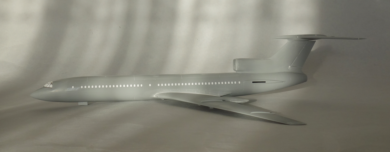

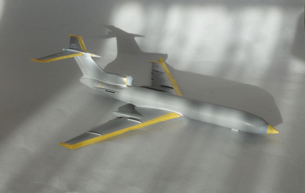

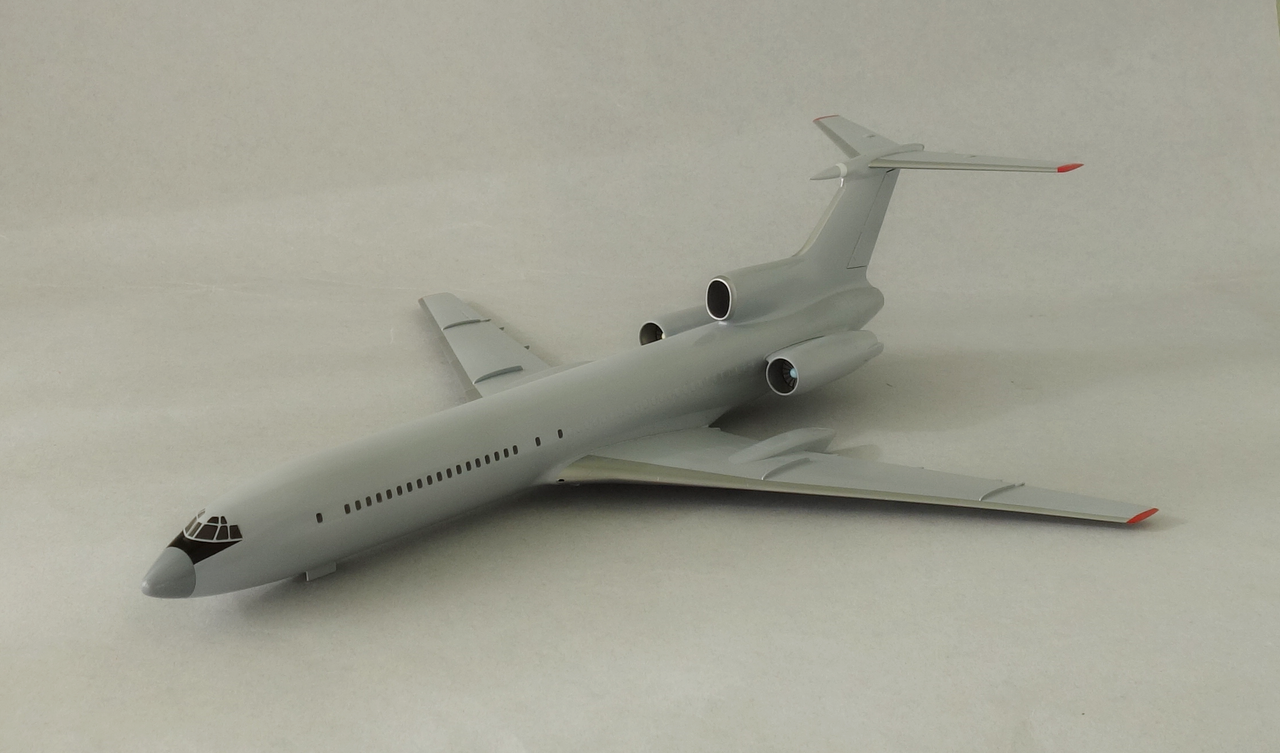

Pahan Air Опубликовано 6 мая, 2024 Автор Жалоба Поделиться Опубликовано 6 мая, 2024 Подсобрал лайнер. Продолжаю шпаклевать да шкурить. Рутина, конечно, но постепенно картинка вырисовывается. Кок левого движка надо будет перекрасить, не доглядел. Пока вот только такое фото нашёл в ливрее Самара, где хоть что то видно внутри левого движка. Был бы кок жёлтый, был бы отчётливо виден. 3 1 Цитата Ссылка на комментарий Поделиться на другие сайты Поделиться

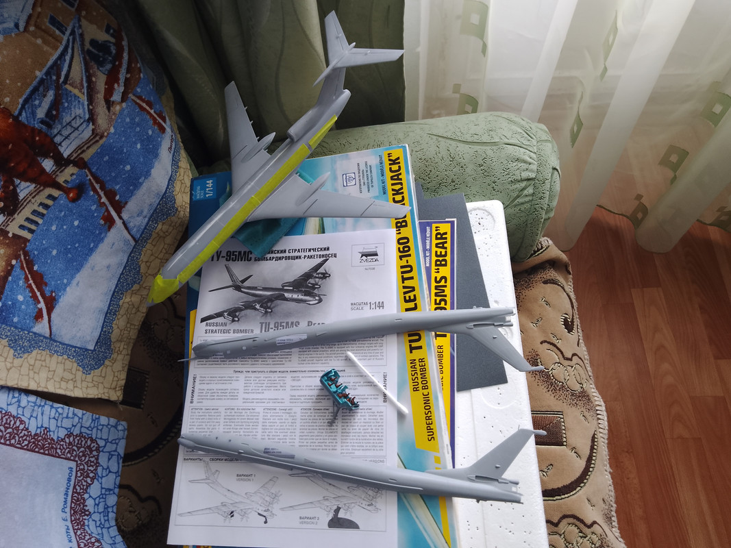

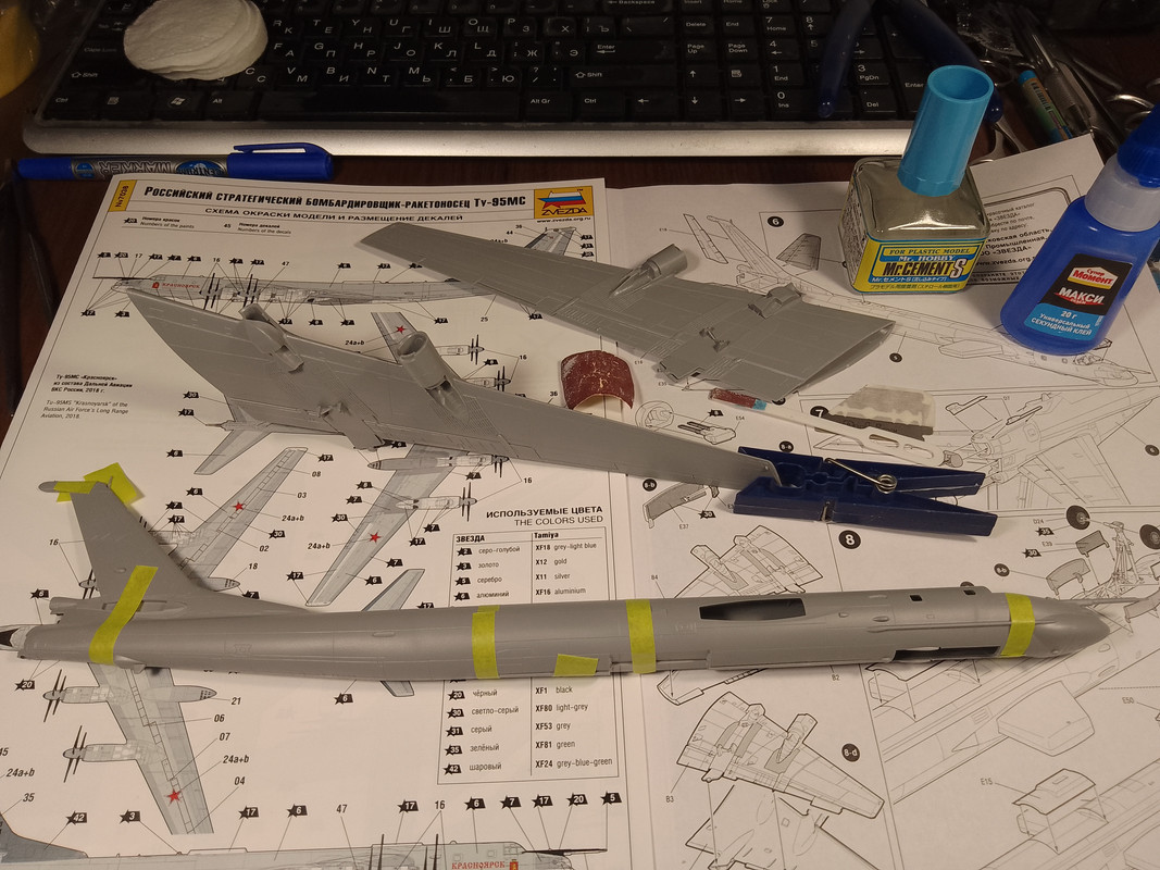

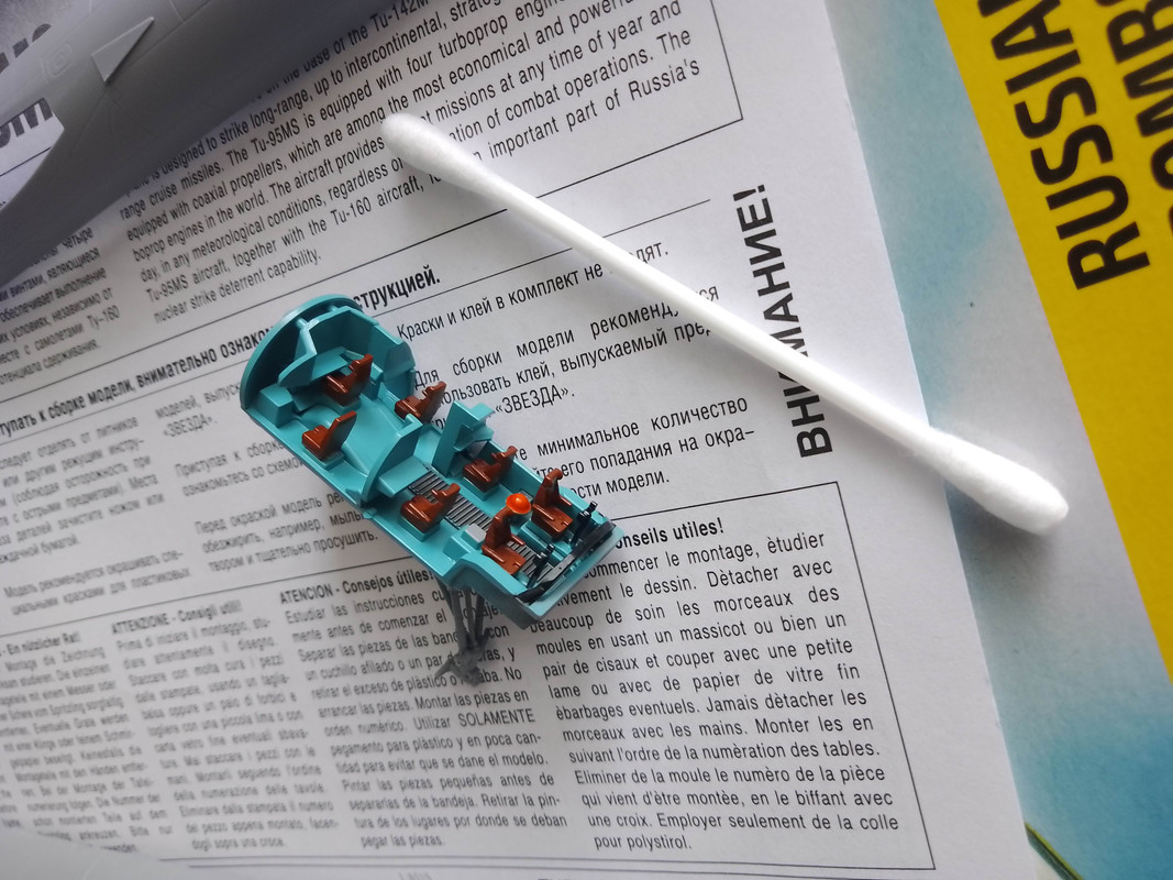

Pahan Air Опубликовано 9 мая, 2024 Автор Жалоба Поделиться Опубликовано 9 мая, 2024 С Днём Поббеды Коллеги! Наконец то закончил шкурение 154-ки. Отполировал и зафутурил кабину. Дело близится к грунту. Ну и чтобы чуток отвлечься и отдохнуть, решил порассматривать новинки от Звезды и ... не удержался. Буквально за вечер собрал вот такой кабинет Ту-95. Получил массу удовольствия от сборки и покраски, ну и естественно прилив модельных сил. А так же склеил крылья и стабы, впервые крылья получилось склеить очень аккуратно. Там где механизация прихватил на суперклей (по три капли на крыло), остальное прошёлся сверхтекучим. Сходится всё очень точно. 5 2 Цитата Ссылка на комментарий Поделиться на другие сайты Поделиться

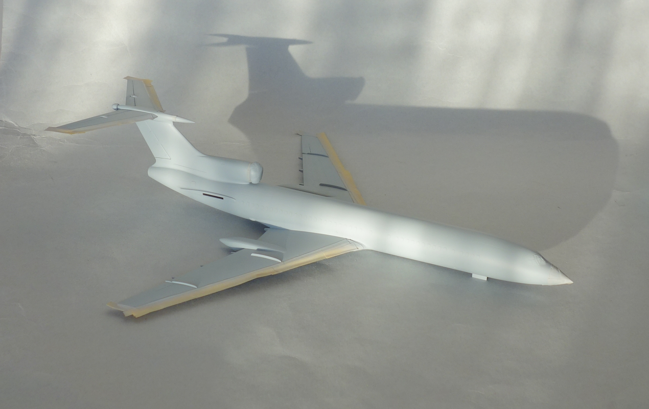

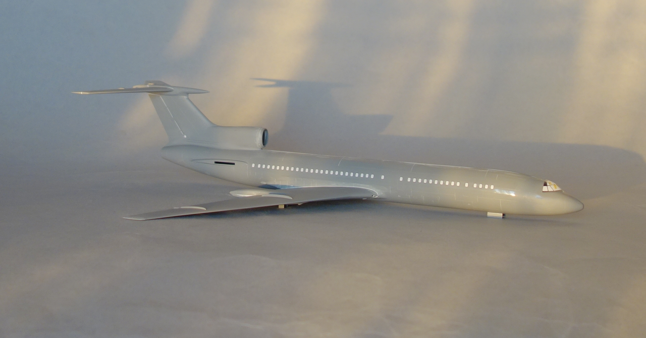

Pahan Air Опубликовано 11 мая, 2024 Автор Жалоба Поделиться Опубликовано 11 мая, 2024 К грунту готов! 3 Цитата Ссылка на комментарий Поделиться на другие сайты Поделиться
Pahan Air Опубликовано 12 мая, 2024 Автор Жалоба Поделиться Опубликовано 12 мая, 2024 Начало положено. Панелька на ПОС прикольная в это раз получилась, не сильно контрастная. 2 1 Цитата Ссылка на комментарий Поделиться на другие сайты Поделиться

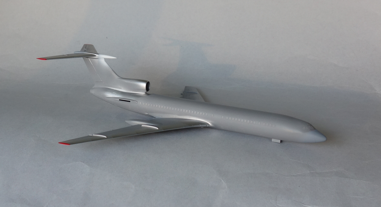

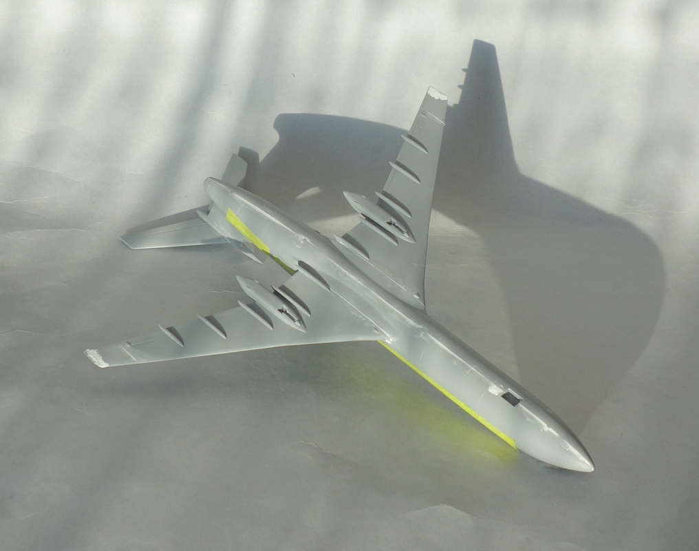

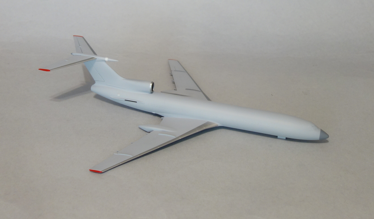

Pahan Air Опубликовано 12 мая, 2024 Автор Жалоба Поделиться Опубликовано 12 мая, 2024 Задувка серым. 4 2 Цитата Ссылка на комментарий Поделиться на другие сайты Поделиться

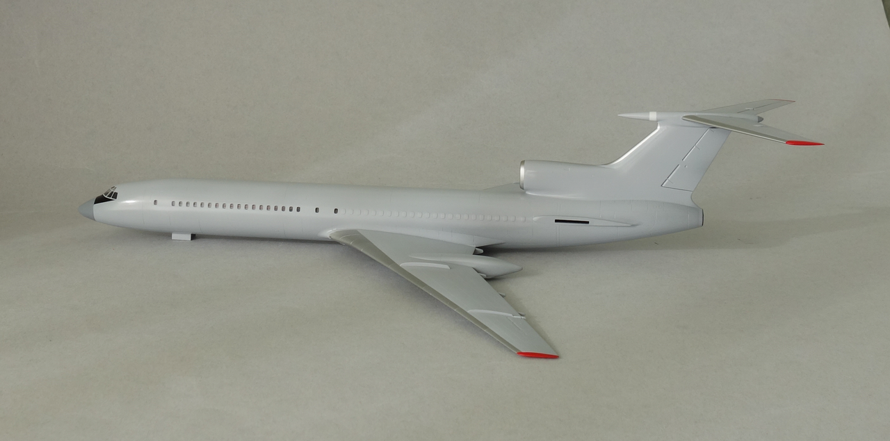

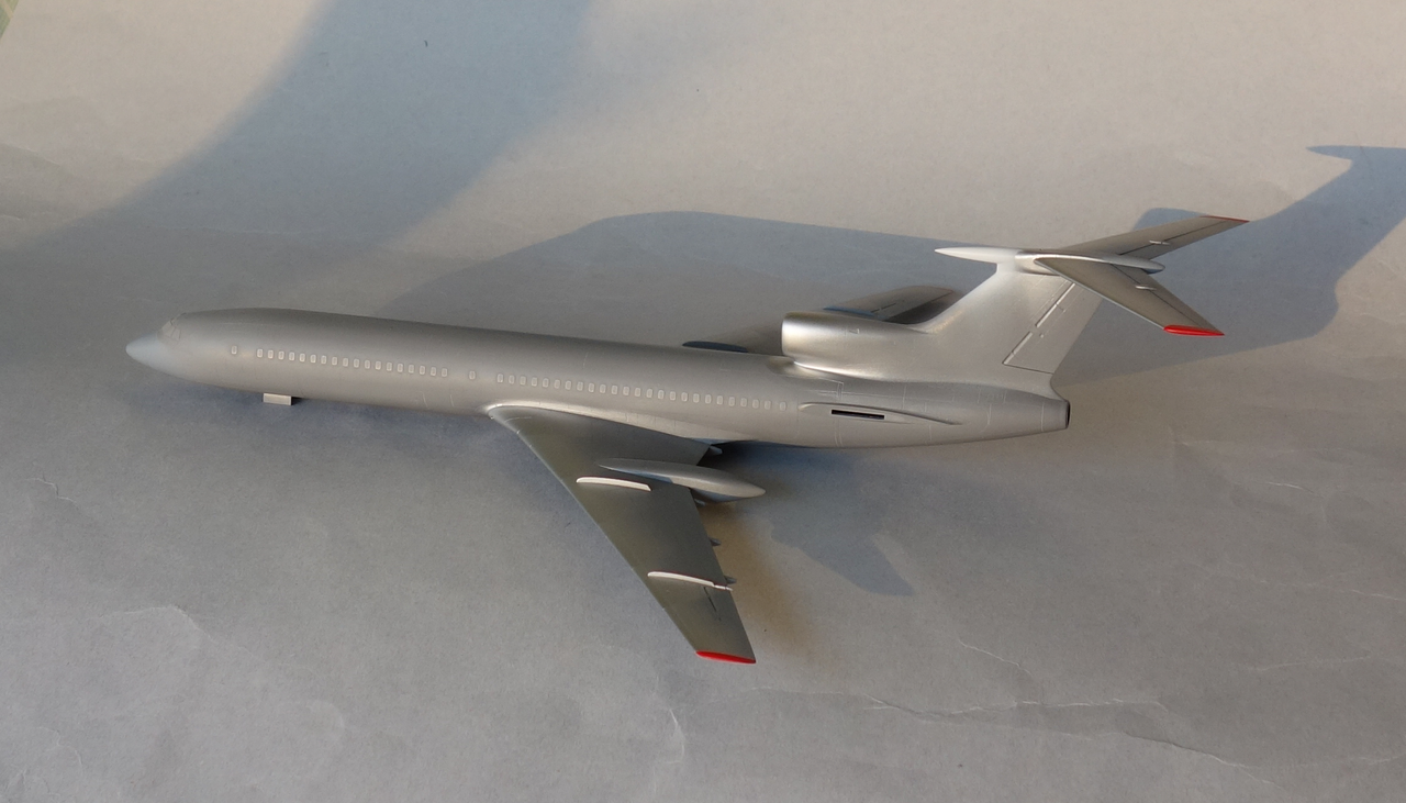

Популярный пост Pahan Air Опубликовано 17 мая, 2024 Автор Популярный пост Жалоба Поделиться Опубликовано 17 мая, 2024 Вот примерно так выглядит аэроплан с затемнёнными лопатками. Игра металликов на ПОС в этот раз получилась нежнее. 9 4 Цитата Ссылка на комментарий Поделиться на другие сайты Поделиться
Intel_Rus Опубликовано 17 мая, 2024 Жалоба Поделиться Опубликовано 17 мая, 2024 Маски с лобовика замечательно снялись! 1 Цитата Ссылка на комментарий Поделиться на другие сайты Поделиться
Pahan Air Опубликовано 17 мая, 2024 Автор Жалоба Поделиться Опубликовано 17 мая, 2024 9 часов назад, Intel_Rus сказал: Маски с лобовика замечательно снялись! Да и с салона тоже снялись без особых проблем, но потом была футура кистью и... насажал блох. Убирая их после просушки лака, сошкурил до грунта аж в семи местах в передней части салона сверху. Масок запасных не было, поэтому окна замаскировал полоской скотча и поддувал серым, в тон естественно не попал, стало чуть светлее. На второй фото видно полоску от скотча, но уже оставлю как есть. Надо несколько комплектов масок брать на будущее. Цитата Ссылка на комментарий Поделиться на другие сайты Поделиться

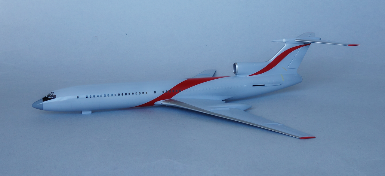

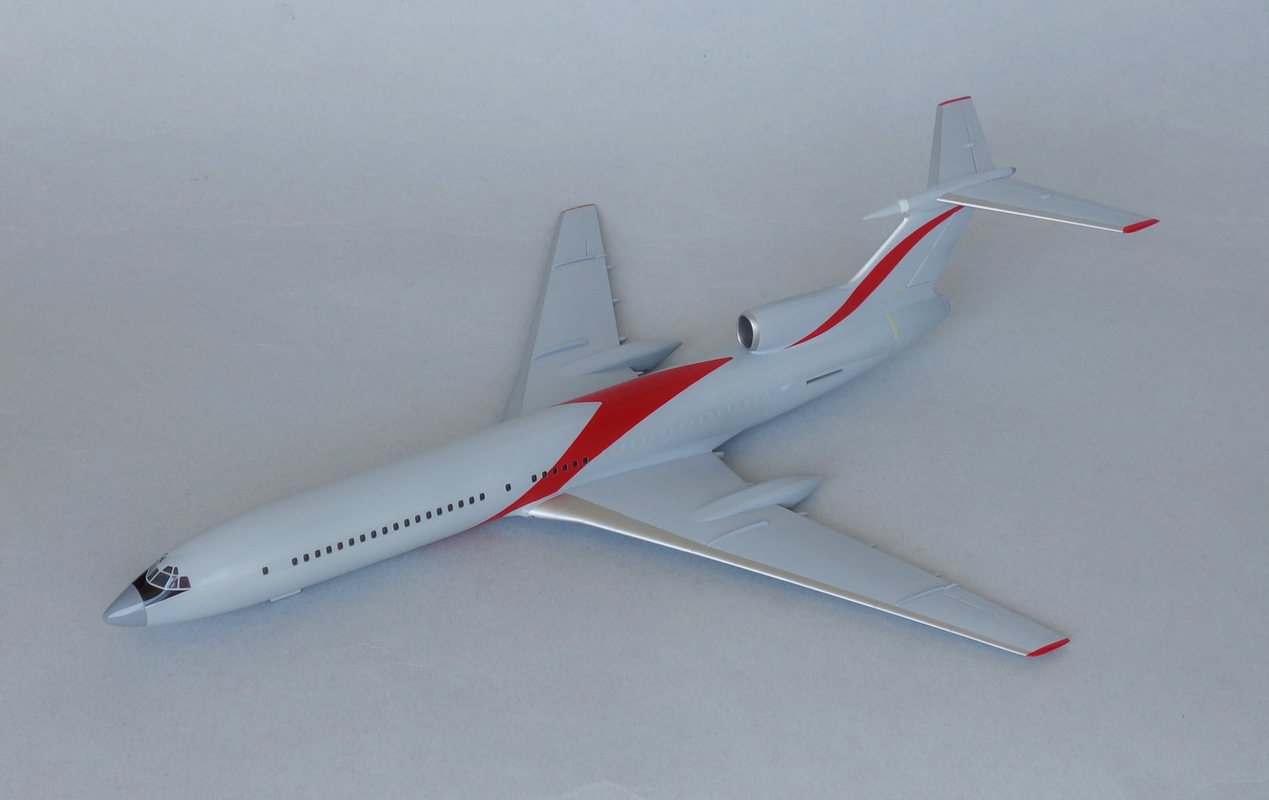

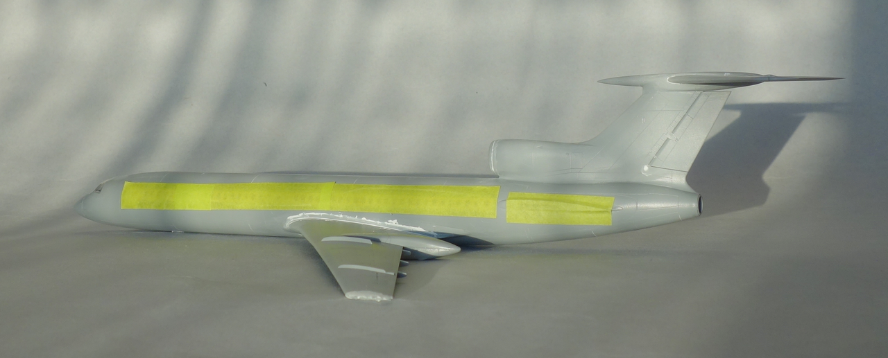

Популярный пост Pahan Air Опубликовано 20 мая, 2024 Автор Популярный пост Жалоба Поделиться Опубликовано 20 мая, 2024 Выкрасил красным, на киле сделал симметрию, хотя на прототипе её нет. За образец взял правую сторону с выступающей полоской. На прототипе даже синим выкрашено не симметрично с двух сторон. Картинка станет ясной, после покраски синим, возможно придётся кое что подправить. 7 6 Цитата Ссылка на комментарий Поделиться на другие сайты Поделиться
Intel_Rus Опубликовано 20 мая, 2024 Жалоба Поделиться Опубликовано 20 мая, 2024 Воооо, теперь Пашу узнаю))) 2 Цитата Ссылка на комментарий Поделиться на другие сайты Поделиться
Pahan Air Опубликовано 20 мая, 2024 Автор Жалоба Поделиться Опубликовано 20 мая, 2024 9 часов назад, Intel_Rus сказал: Воооо, теперь Пашу узнаю))) Сергей, самое интересное впереди, а именно задувка в синий. Мне самому уже не терпится посмотреть, что будет в результате. Просто мысль. Интересно, как бы эту декаль нарисовал декалист, если бы его попросили отрисовать все эти полоски? Думаю, вряд ли бы отрисовывал обе стороны, соблюдая ассиметрию. Отрисовал бы один борт (правый или левый) и скопировал такой же рисунок на другую сторону. А если бы всё таки отрисовал, как надо, то на макете была бы заметна разница границ и при беглом выборе понравившейся декали, не вникший в суть покупатель, мог бы подумать, что отрисовано не совсем ровно и , возможно, это бы его оттолкнуло от покупки этой деки. Парадокс. Это я в пользу симметричности. Цитата Ссылка на комментарий Поделиться на другие сайты Поделиться
AVK134 Опубликовано 20 мая, 2024 Жалоба Поделиться Опубликовано 20 мая, 2024 1 час назад, Pahan Air сказал: самое интересное впереди, а именно задувка в синий Так еще и белый присутствует, между красным и синим. Цитата Ссылка на комментарий Поделиться на другие сайты Поделиться
icebear Опубликовано 21 мая, 2024 Жалоба Поделиться Опубликовано 21 мая, 2024 На фотографиях оригинала выше вполне всё себе симметрично выглядит. 1 Цитата Ссылка на комментарий Поделиться на другие сайты Поделиться
Pahan Air Опубликовано 21 мая, 2024 Автор Жалоба Поделиться Опубликовано 21 мая, 2024 11 часов назад, AVK134 сказал: Так еще и белый присутствует, между красным и синим. Белый, мне кажется, лучше задуть после синего. Так и маскировать удобнее и в случае чего, можно подправить съехавшие границы. 2 часа назад, icebear сказал: На фотографиях оригинала выше вполне всё себе симметрично выглядит. Ну если сильно не всматриваться, то да, всё симметрично выглядит. Цитата Ссылка на комментарий Поделиться на другие сайты Поделиться
