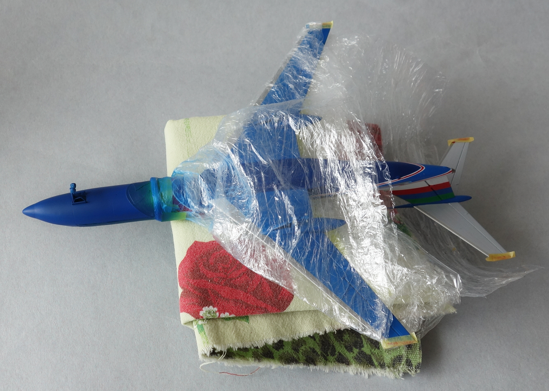

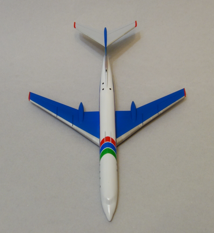

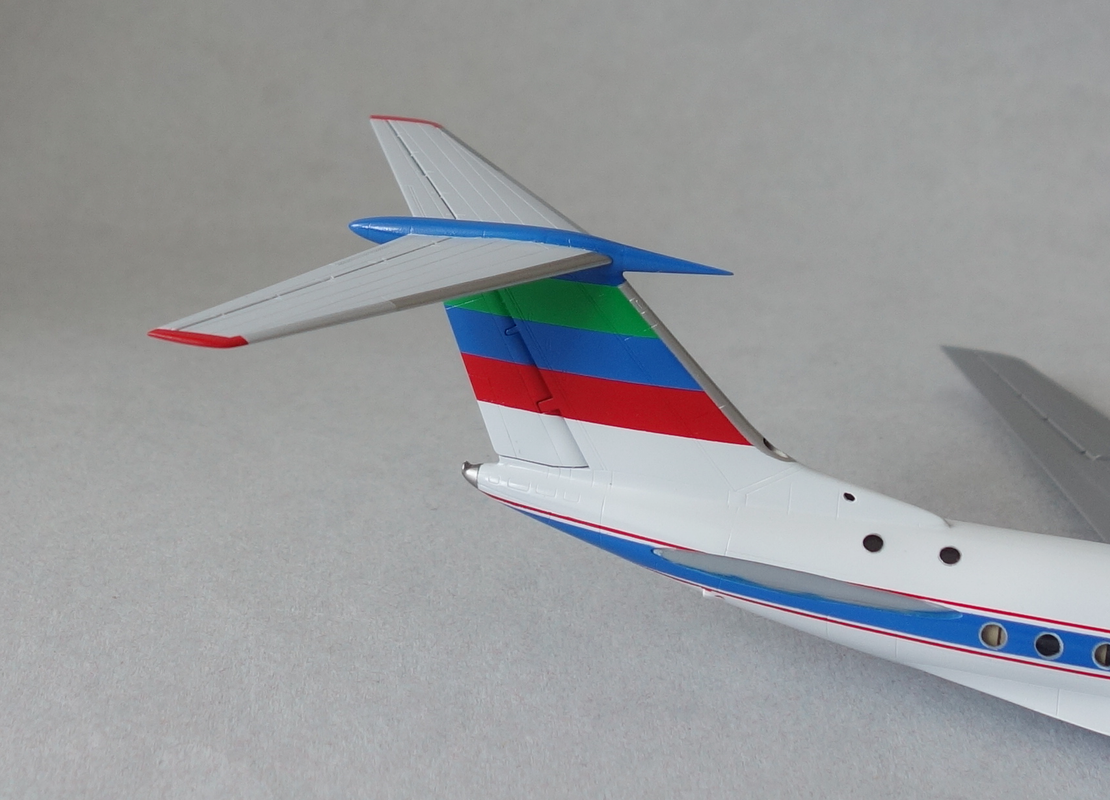

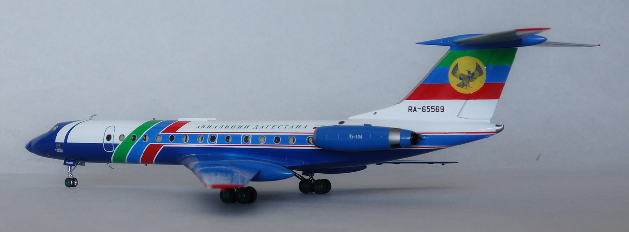

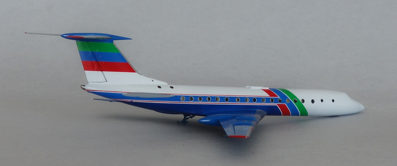

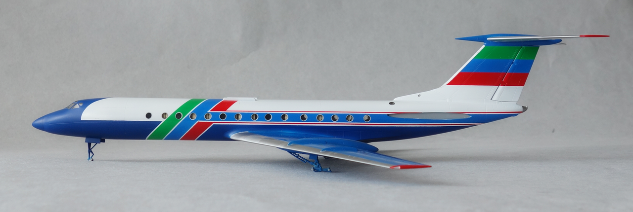

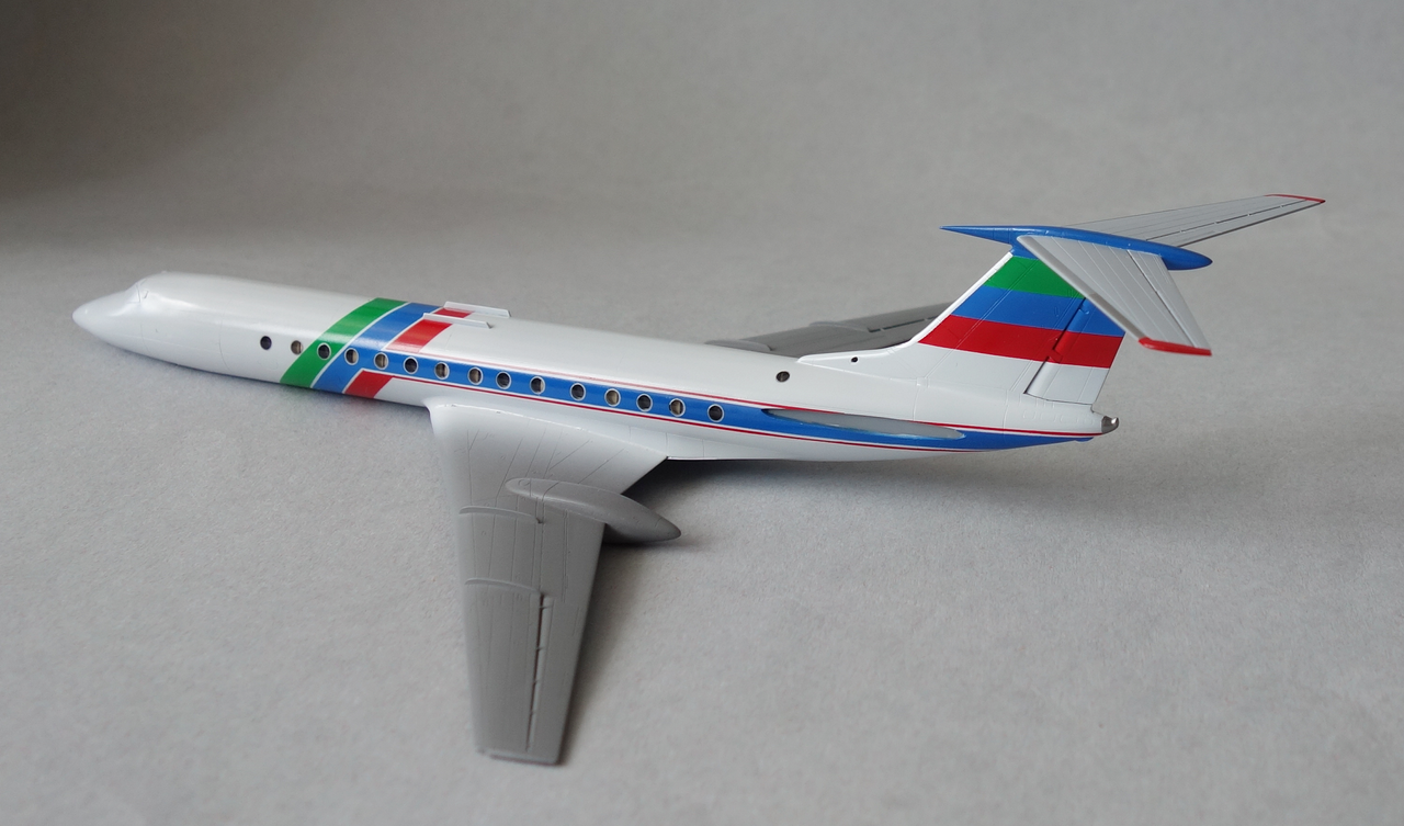

Популярный пост Pahan Air Опубликовано 11 мая Автор Популярный пост Жалоба Поделиться Опубликовано 11 мая Докрасил хвостовую часть. 7 4 Ссылка на комментарий Поделиться на другие сайты Поделиться

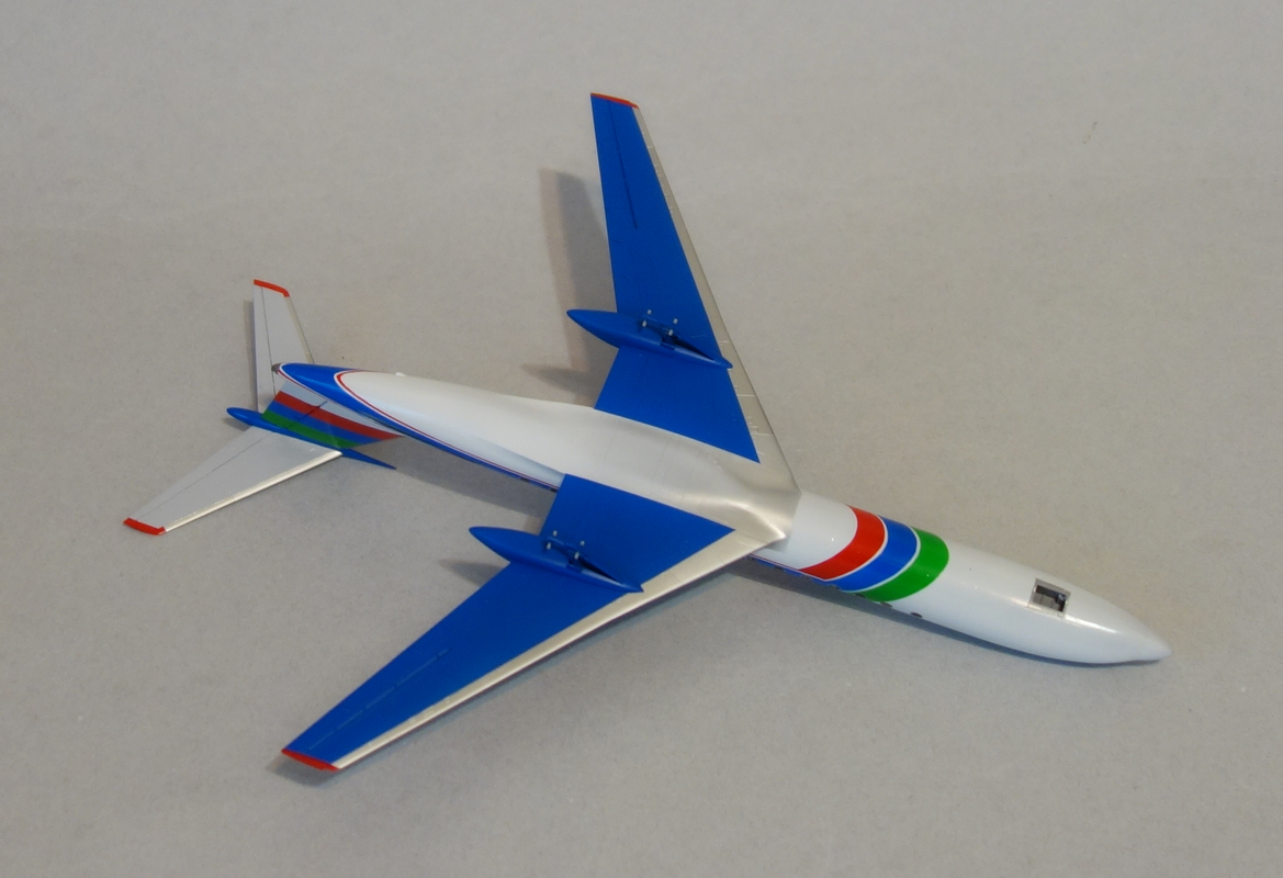

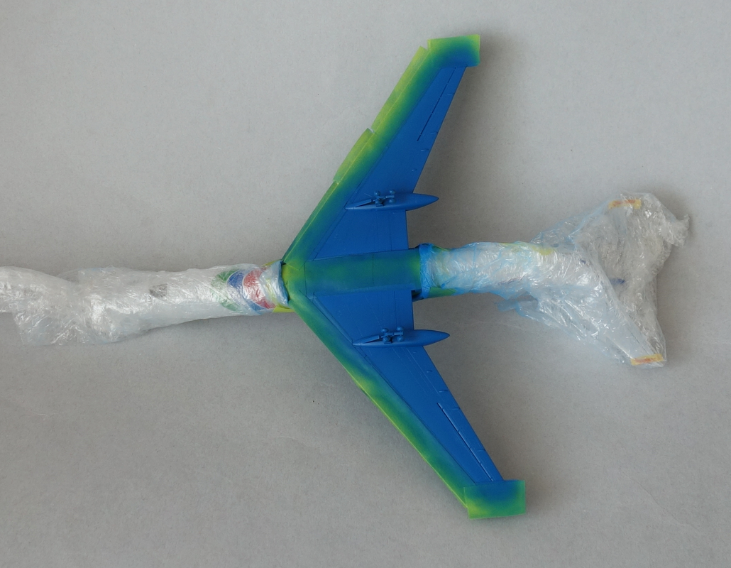

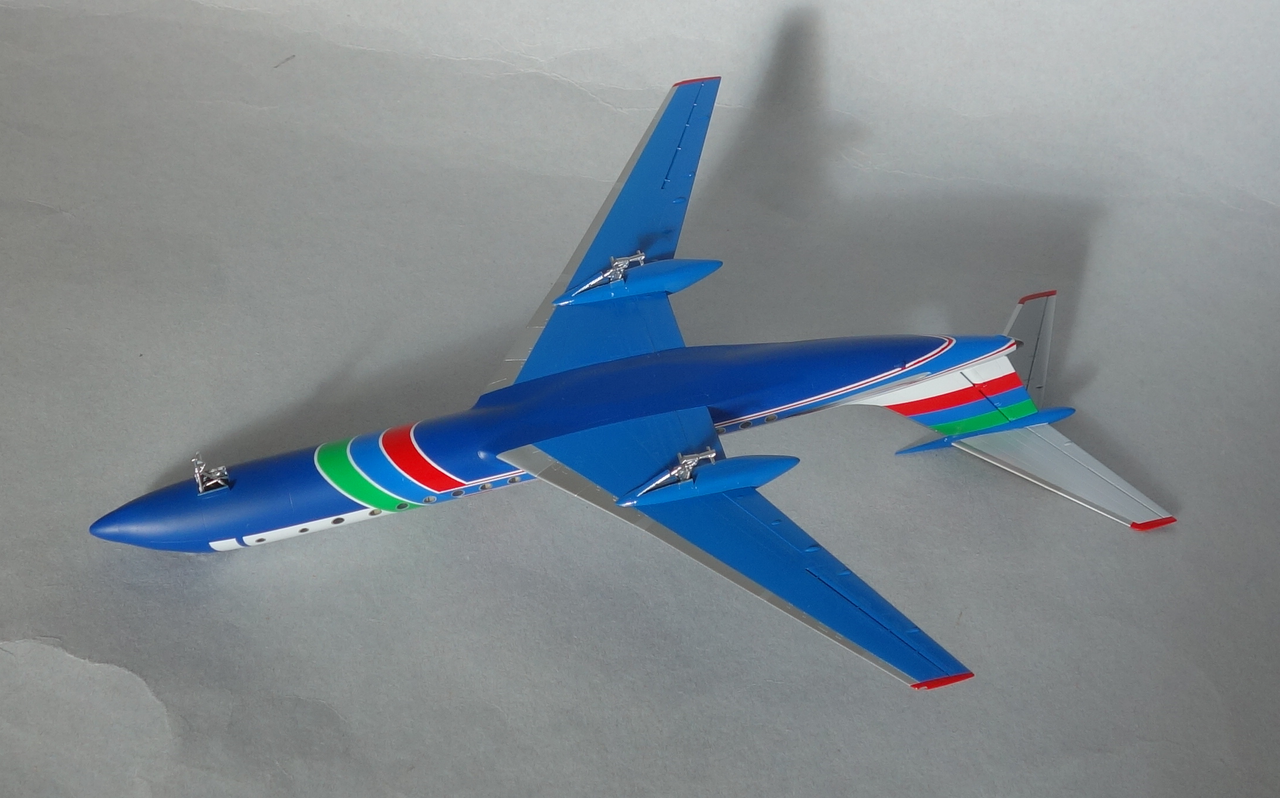

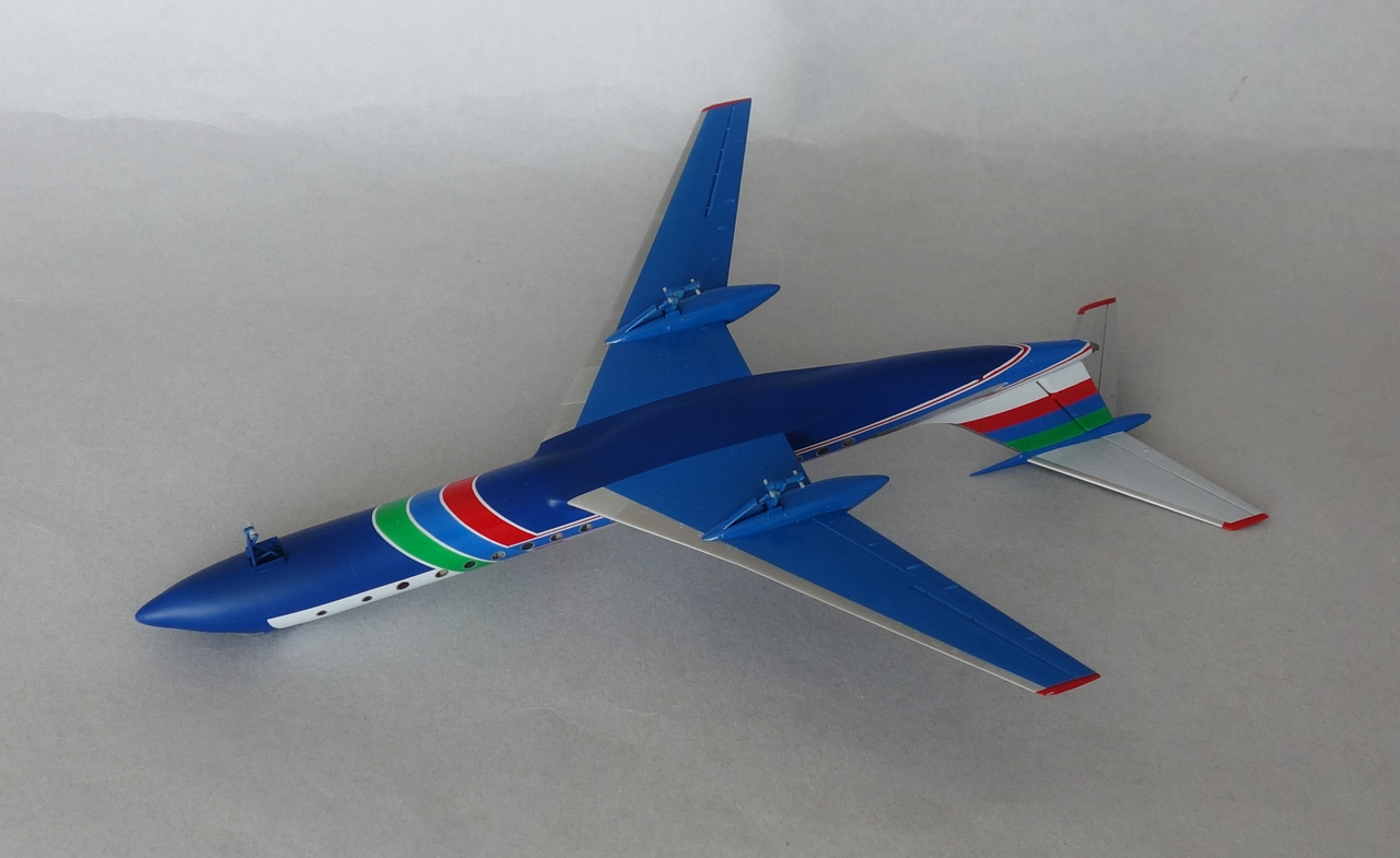

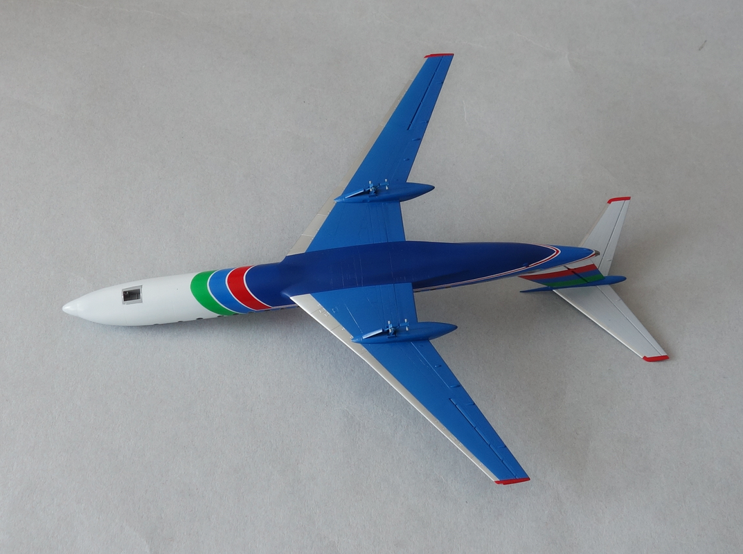

Популярный пост Pahan Air Опубликовано 12 мая Автор Популярный пост Жалоба Поделиться Опубликовано 12 мая Покрасил крыло. Сперва задул посы с игрой металлика, затем красные законцовки, всё это замаскировал, вклеил основные стойки, подгрунтовал их и всё задул синим. 6 4 Ссылка на комментарий Поделиться на другие сайты Поделиться

icebear Опубликовано 14 мая Жалоба Поделиться Опубликовано 14 мая В 12.05.2025 в 19:14, Pahan Air сказал: вклеил основные стойки, подгрунтовал их и всё задул синим. Павел, стойки потом кисточкой или тоже как-то аэрографом? Или они тоже синие? Ссылка на комментарий Поделиться на другие сайты Поделиться
Pahan Air Опубликовано 15 мая Автор Жалоба Поделиться Опубликовано 15 мая В 14.05.2025 в 09:46, icebear сказал: Павел, стойки потом кисточкой или тоже как-то аэрографом? Или они тоже синие? Андрей, стойки конечно же не синие, обычно в конце задуваю с аэра, обложив их масками. Кисточкой не крашу. Ссылка на комментарий Поделиться на другие сайты Поделиться

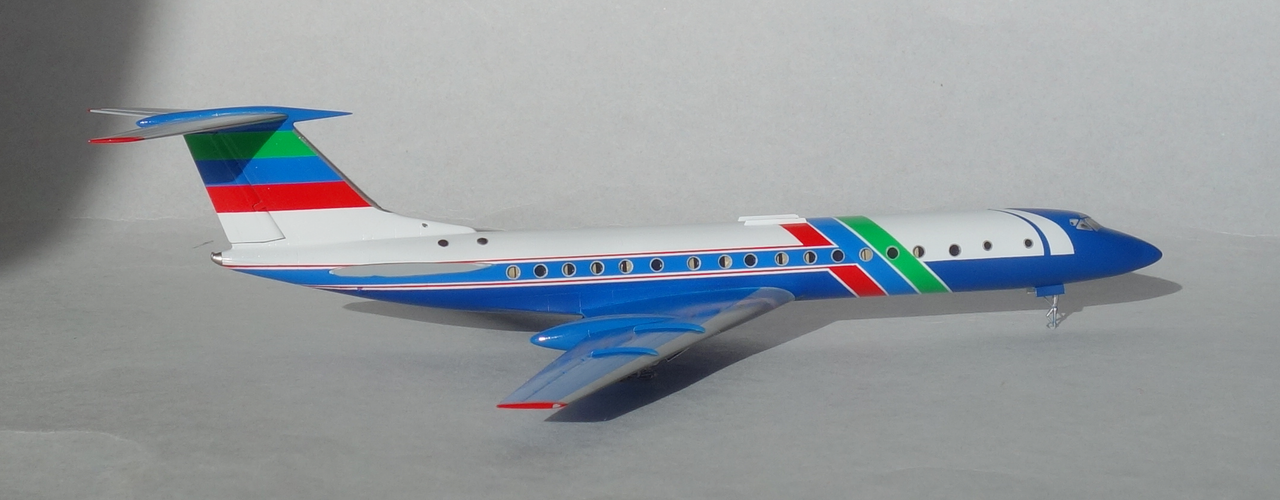

Базилио Опубликовано 15 мая Жалоба Поделиться Опубликовано 15 мая 2 часа назад, Pahan Air сказал: Андрей, стойки конечно же не синие, обычно в конце задуваю с аэра, обложив их масками. Кисточкой не крашу. Паш, всегда завидовал твоему умению маскировать модель перед покраской! Для меня это самая ужасная часть в любой стройке, маски накладываешь полтора часа, а красишь всего пару минут... 2 Ссылка на комментарий Поделиться на другие сайты Поделиться

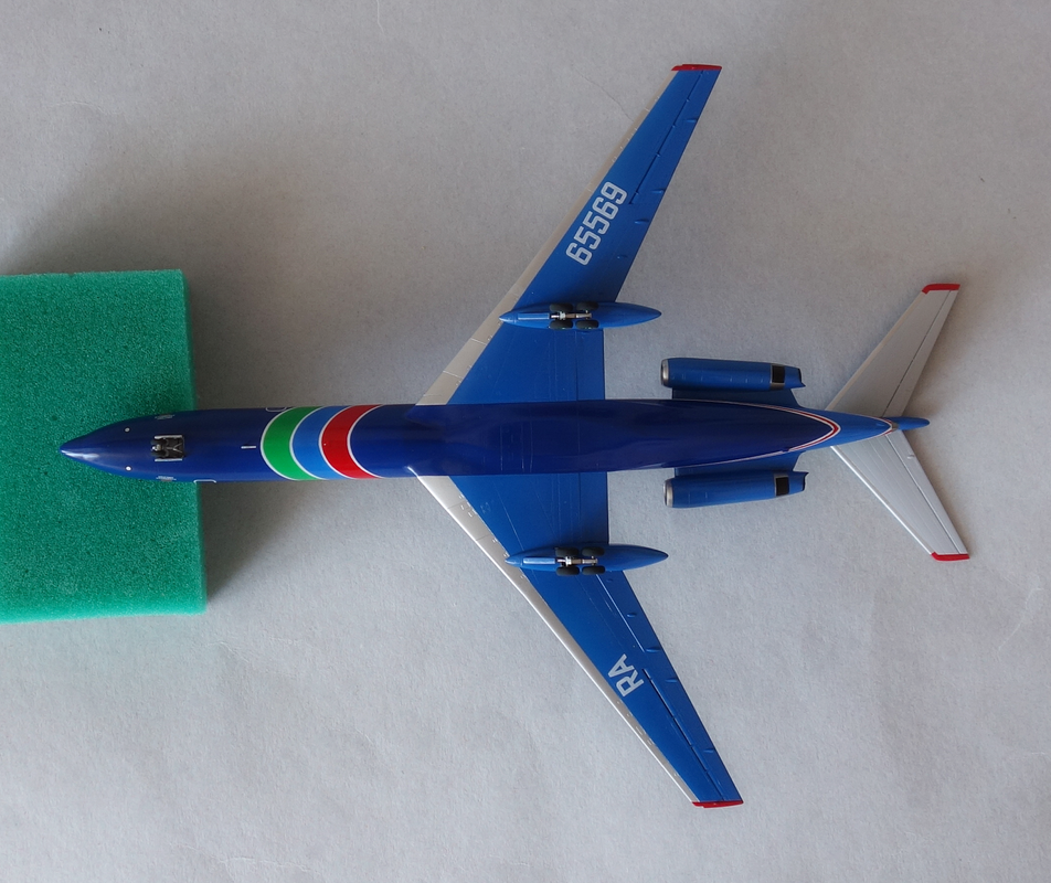

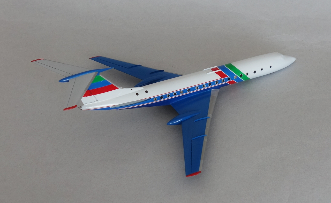

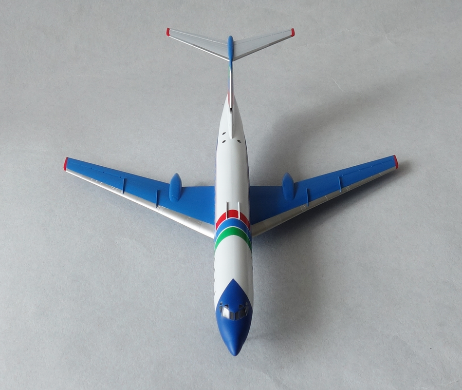

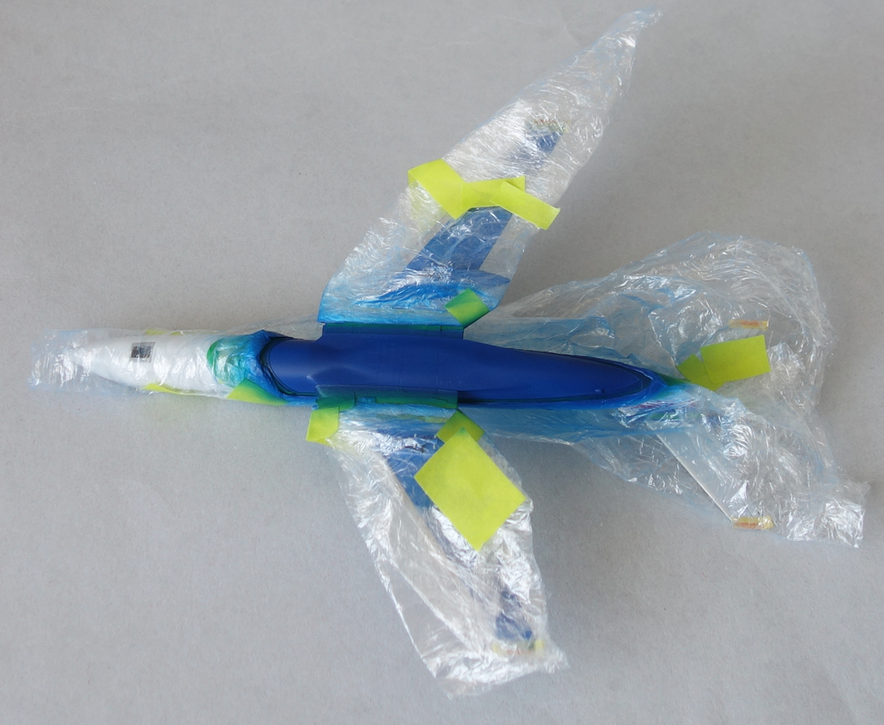

Популярный пост Pahan Air Опубликовано 15 мая Автор Популярный пост Жалоба Поделиться Опубликовано 15 мая Покрасил часть пузика. 3 часа назад, Базилио сказал: маски накладываешь полтора часа, а красишь всего пару минут Жень, полтора часа - это довольно быстро. У меня однажды трое суток ушло ради пятиминутного задува. 7 3 Ссылка на комментарий Поделиться на другие сайты Поделиться

maxal Опубликовано 15 мая Жалоба Поделиться Опубликовано 15 мая Отличная работа! А какие краски использовали (марка, код)? 154 ждёт своего часа в такой ливрее. 1 Ссылка на комментарий Поделиться на другие сайты Поделиться
Pahan Air Опубликовано 16 мая Автор Жалоба Поделиться Опубликовано 16 мая 16 часов назад, maxal сказал: А какие краски использовали (марка, код)? Автомобильная нитра Mobihel база. Цвета подбирал на глаз из того что у меня было когда то намешано на другие модели. Поэтому по кодам, номерам ничего не могу сказать. Ссылка на комментарий Поделиться на другие сайты Поделиться

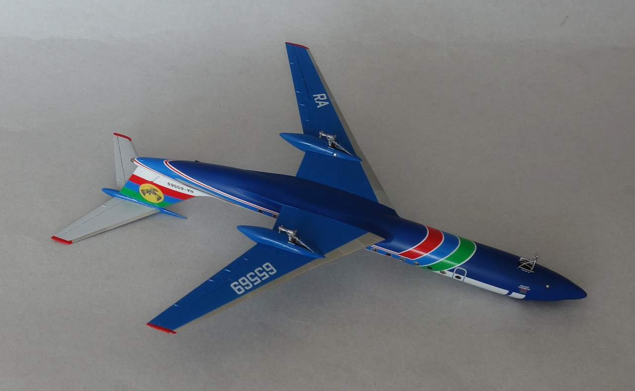

Популярный пост Pahan Air Опубликовано 17 мая Автор Популярный пост Жалоба Поделиться Опубликовано 17 мая Спасибо Коллеги, осталось немного, лепестки надуть в носовой части и стойки. 10 2 Ссылка на комментарий Поделиться на другие сайты Поделиться

severin Опубликовано 18 мая Жалоба Поделиться Опубликовано 18 мая 1 час назад, Pahan Air сказал: Краски на разлив, растворитель 647 Vika им и промываю аэрограф. Лак тоже автомобильный? Ссылка на комментарий Поделиться на другие сайты Поделиться

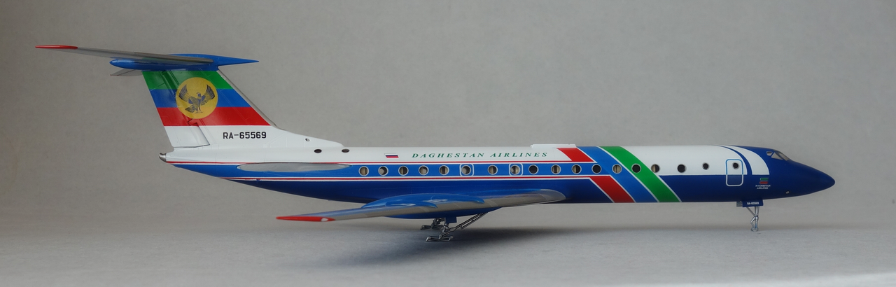

Pahan Air Опубликовано 18 мая Автор Жалоба Поделиться Опубликовано 18 мая Докрасил аэроплан, можно декалить. 5 часов назад, severin сказал: Лак тоже автомобильный? Лакирую футурой. 5 4 Ссылка на комментарий Поделиться на другие сайты Поделиться

icebear Опубликовано 19 мая Жалоба Поделиться Опубликовано 19 мая Да, я бы с удовольствием посмотрел на маскировку перед покраской стоек. Ссылка на комментарий Поделиться на другие сайты Поделиться
Pahan Air Опубликовано 19 мая Автор Жалоба Поделиться Опубликовано 19 мая 1 час назад, icebear сказал: Да, я бы с удовольствием посмотрел на маскировку перед покраской стоек. А ведь сделал фотку, но потом подумал, что ничего особенного в ней нет и удалил. Буду делать УБЛ-ки, покажу. 14 часов назад, Intel_Rus сказал: Все ещё не понимаю, как такое возможно Всё равно налажал. Отступ лепестков великоват, теперь верхний угол передней двери станет впритык. А ведь пончалу хотел сделать 5 мм, но сделал почему то 6мм. Ещё и РН приклеил не по центру. Думаю будет проблема при переводе эмблемы, из за глубокой впадины справа. 1 Ссылка на комментарий Поделиться на другие сайты Поделиться

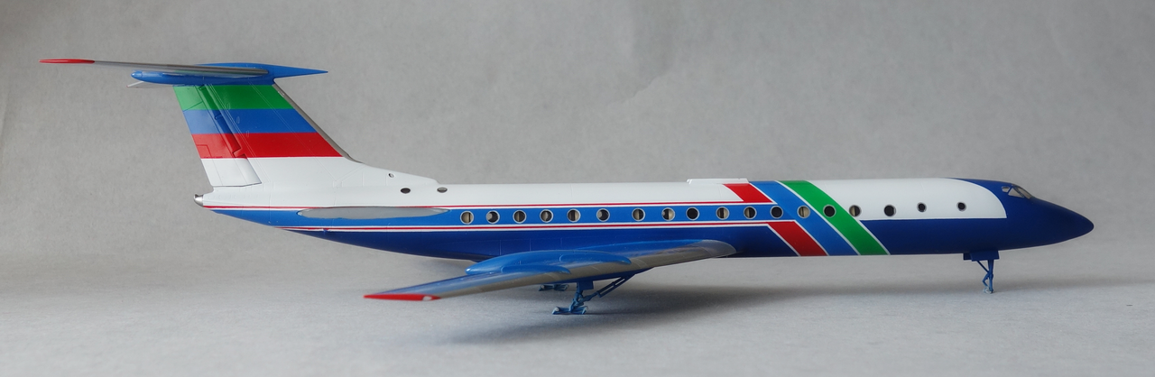

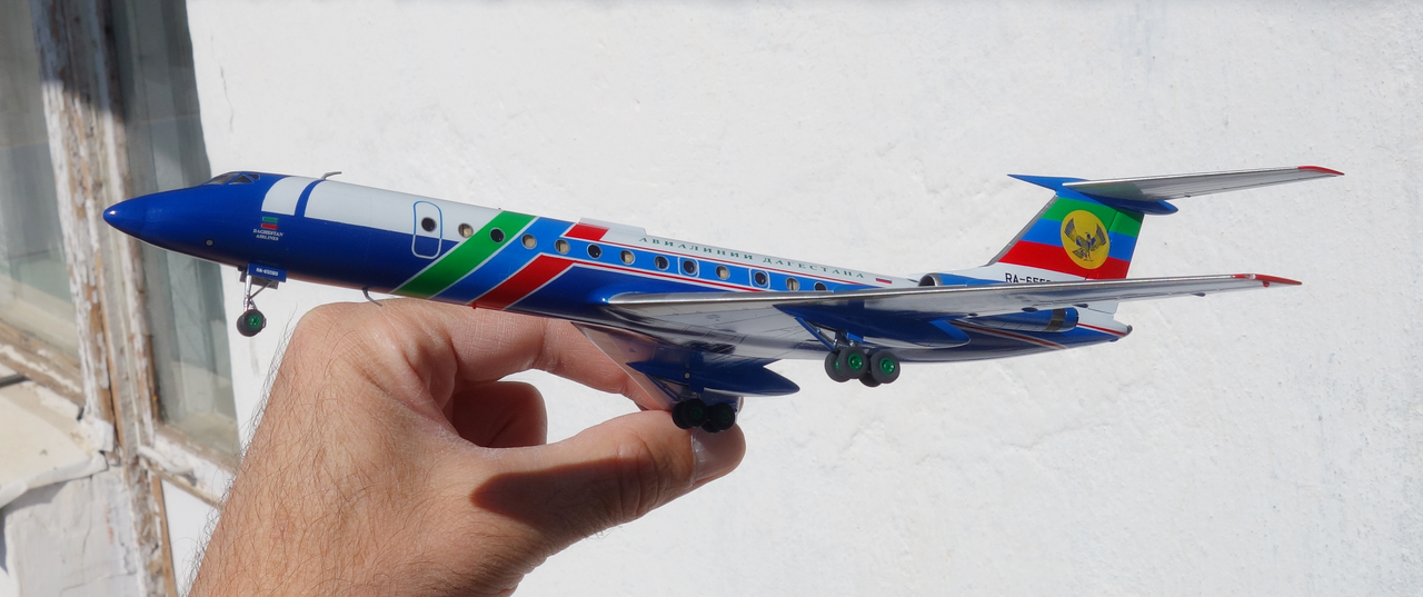

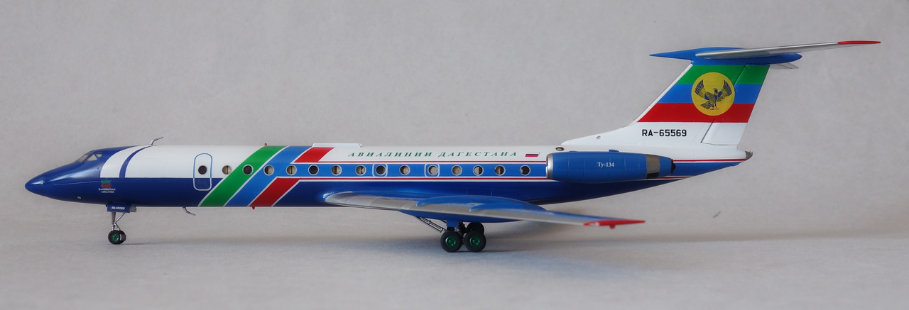

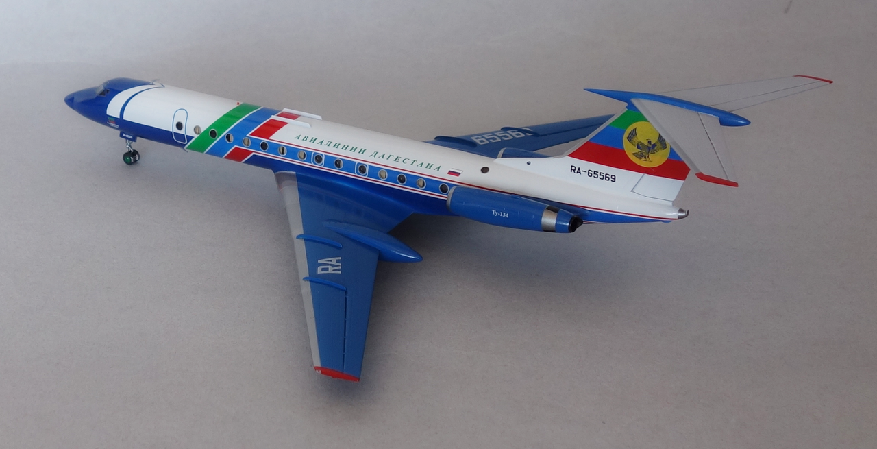

Популярный пост Pahan Air Опубликовано 19 мая Автор Популярный пост Жалоба Поделиться Опубликовано 19 мая Декальки. 10 3 Ссылка на комментарий Поделиться на другие сайты Поделиться

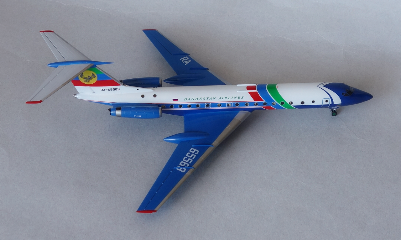

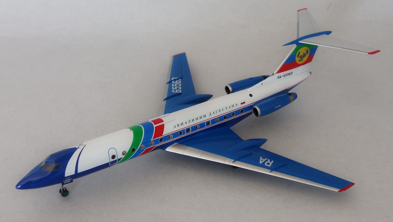

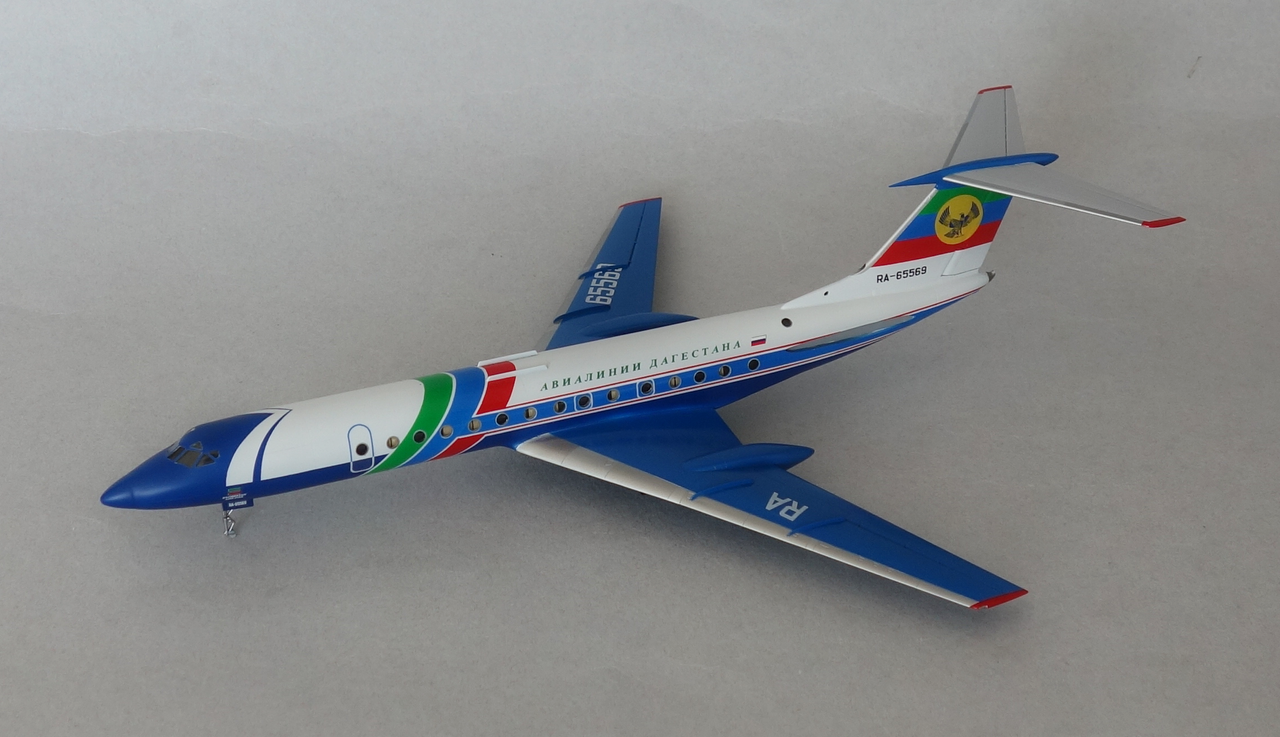

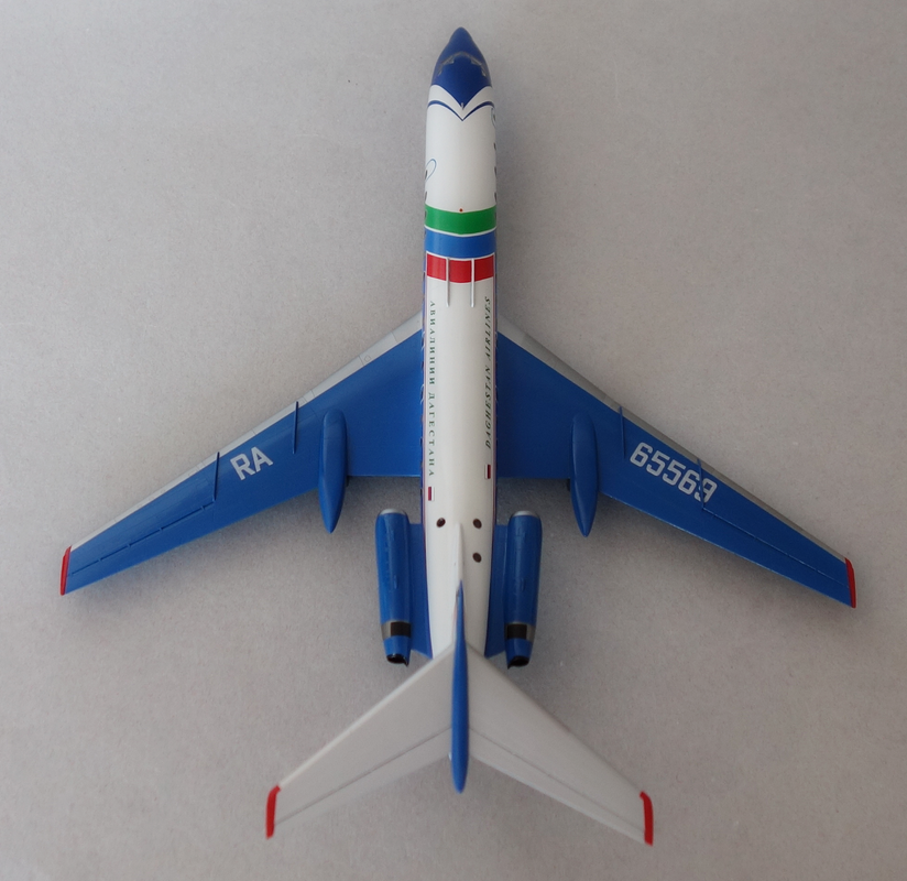

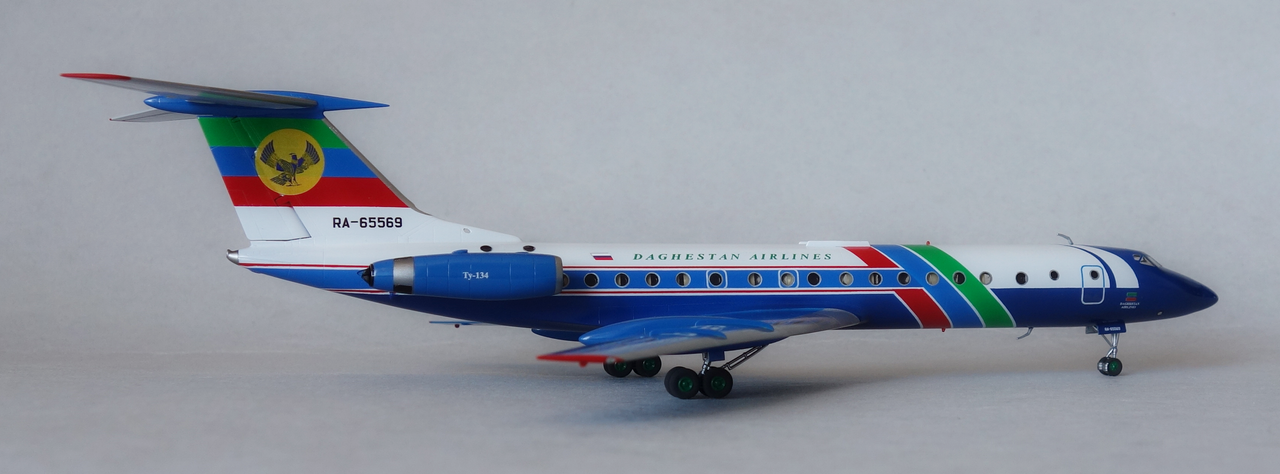

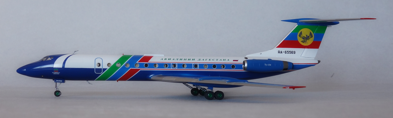

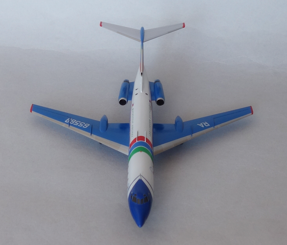

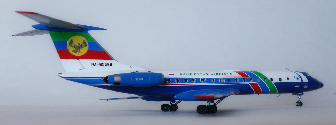

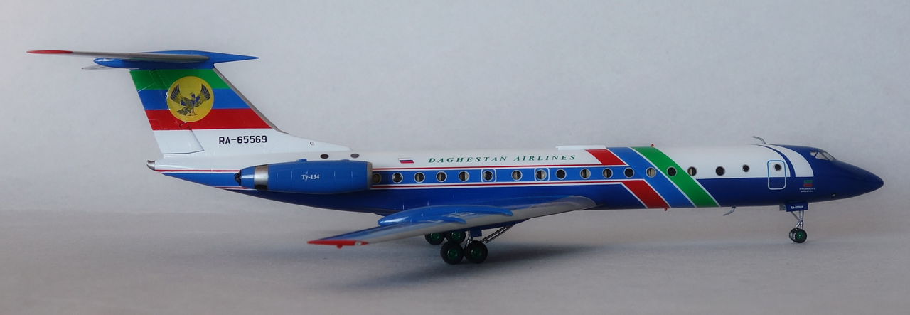

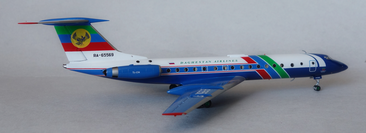

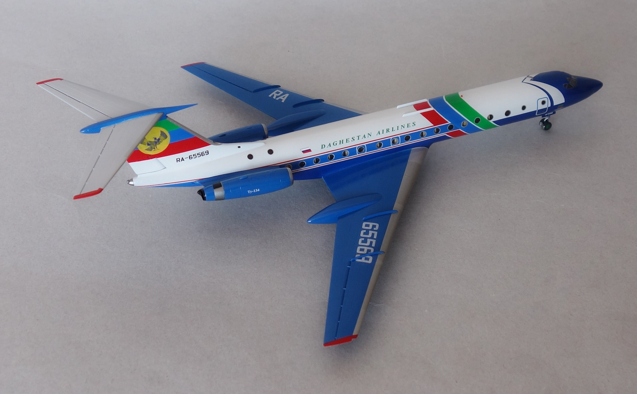

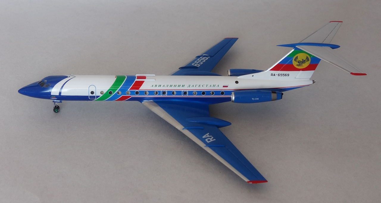

Популярный пост Pahan Air Опубликовано 22 мая Автор Популярный пост Жалоба Поделиться Опубликовано 22 мая Приветствую Коллеги! Аэроплан готов. Всё, как обычно в моих стройках. Маячки Elf, лак футура, бано залил micro kristal klear, декаль Бацких, Ascensio, российские флаги взял с изкоробочной деки Ту-154, на движки покрупнее надписи (Ту-134) не нашёл, поэтому наклеил те, что прислал Алексей. Приятного просмотра! Пара фоток прототипа. 9 3 Ссылка на комментарий Поделиться на другие сайты Поделиться
