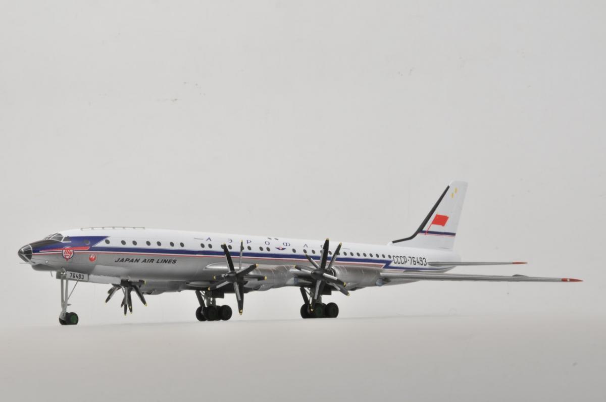

Serega Опубликовано 2 июня, 2012 Жалоба Поделиться Опубликовано 2 июня, 2012 (изменено) Наконец решил собрать себе этого красавца.Делал модель одного из оставшихся еще пока в живых Ту-114 СССР-76485,находящегося в Кривом Роге,конечно по фото состояние не определить но вроде довольно хорошее.Что хочется отметить модель в сборке не из простых,не стоит сильно доверять инструкции особенно что касается винтомоторной группы(из-за этого допустил ряд ошибок к сожалению уже не исправимых),запасайтесь справовочным материалом.К декале,точнее к ее изготовителем один вопрос когда все-же они в цвет попадут-то, посмотреть в инете нельзя что-ли,ведь с деками на 72 масштаб вроде у них все нормально (или наш масштаб не очень любят),далее размер б/н на крыло и створки шасси снова переразмерен.Модель собирал в подарок поэтому все оставил как было в исходнике.Окрашивал Тамией и АКАНом,т.к подарок ,тонировку не делал.Доделал как всегда БАНО,антенны.фары и некоторую другую мелочь.Результатом в общем остался доволен,но на втором экз постараюсь косяков не допустить (благо опыта в сборке набрался).Огромное спасибо Саши Евдокимову за помощь в работе и Андрею Пименову за модель!!!!!!. Изменено 2 июня, 2012 пользователем Serega Ссылка на комментарий Поделиться на другие сайты Поделиться

grig_p Опубликовано 2 июня, 2012 Жалоба Поделиться Опубликовано 2 июня, 2012 Серега, а что не так при сборке винтомоторной группы? Можно подробнее? Ссылка на комментарий Поделиться на другие сайты Поделиться
Павел Опубликовано 2 июня, 2012 Жалоба Поделиться Опубликовано 2 июня, 2012 (изменено) По-моему проблема в винтах..... На втором двигателе винты с косяком (Серёга поэтому наверно и свёл лопасти вместе ))))).... Серёж , отличная сборка - очень аккуратно ! Илюминаторы правда плохо видно.....сливаются с синим.... Изменено 2 июня, 2012 пользователем Павел Ссылка на комментарий Поделиться на другие сайты Поделиться
Serega Опубликовано 2 июня, 2012 Автор Жалоба Поделиться Опубликовано 2 июня, 2012 (изменено) Могу сказать одно Паш ты прав,это именно и имел ввиду (на нем не получилось повернуть лопасти,на первом винте).На фото сохранившихся Ту-114 ясно видно что первый винт вращается против часовой стрелки,а второй по часовой.Схема предлагает наоборот.Но все равно модель на мой взгляд Коллективу РусЭйра удалась (за что им огромное спасибо!!!!),а недостатки у всех имеются. Изменено 2 июня, 2012 пользователем Serega Ссылка на комментарий Поделиться на другие сайты Поделиться
Triela Опубликовано 2 июня, 2012 Жалоба Поделиться Опубликовано 2 июня, 2012 (изменено) А не было желания после приклейки шлейфовой антенны срезать аненну со стоек, изаменить тянутым литником? Изменено 2 июня, 2012 пользователем Triela Ссылка на комментарий Поделиться на другие сайты Поделиться
Serega Опубликовано 2 июня, 2012 Автор Жалоба Поделиться Опубликовано 2 июня, 2012 А она и так из тонкого литника.возможно надо было всю ее из литника сделать,попробую на втором.Дим спасибо за замечания Ссылка на комментарий Поделиться на другие сайты Поделиться

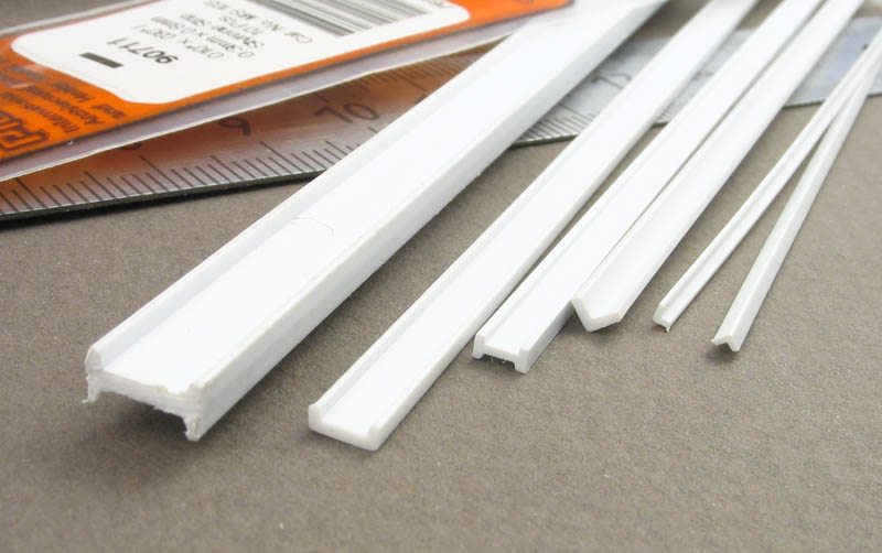

Evalses Опубликовано 3 июня, 2012 Жалоба Поделиться Опубликовано 3 июня, 2012 (изменено) в этом случае ничего лучше травла нет. А она и так из тонкого литника.возможно надо было всю ее из литника сделать,попробую на втором.Дим спасибо за замечания А не было желания после приклейки шлейфовой антенны срезать аненну со стоек, изаменить тянутым литником? Никакая травленка ни тянутый литник не заменят, в конкретном случае, профили Evergreen И аккуратно и именно так как и должно быть. Изменено 3 июня, 2012 пользователем Evalses Ссылка на комментарий Поделиться на другие сайты Поделиться
ediee Опубликовано 3 июня, 2012 Жалоба Поделиться Опубликовано 3 июня, 2012 Хорошо собранно и смортрится.Окна бы выделить. Саш что за профили разкажи подробней Ссылка на комментарий Поделиться на другие сайты Поделиться

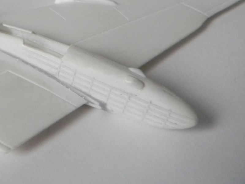

Evalses Опубликовано 3 июня, 2012 Жалоба Поделиться Опубликовано 3 июня, 2012 (изменено) Сереж,отличный туполь!!!! О косяках я тебе говорил.Но,всё-же модель в 10 раз лучше по трудозатратам и качеству чем, сам знаешь, Welsh. Молодец. Следующую модель сделай со всеми учетами предыдущей сборки и в галерею!Еще ни одного 114 нет там.(я не попал со своим "нелетающим вымыслом",так тебе это должно удастся) Саш что за профили разкажи подробней Эхххх оффтопить буду: профили Evergreen это целая масса пластиковых профилей различной толшины и формы.От полосочек 0,1Х1,0 мм до 3,0Х10,0 мм . Двутавровый прокат.плоские,полукруглые,овальные,"П"-образные,"Т"-образные","U"-образные...всех размеров и соотношений...В первую очередь профили создавались для дизайнеров и архитекторов,но потом были распробованы и нами-моделистами техники. Пластик очень мягкий и отлично гнется и клеется.Стоит около 200р за упаковочку из 10 полосочек 30см.В МСК их можно найти в ТМе или на Парке культуры "Мир Моделиста" (не сочтите за рекламу) На фото с гондолой шасси -решетка ребер жесткости сделана Эвергрином Изменено 3 июня, 2012 пользователем Evalses Ссылка на комментарий Поделиться на другие сайты Поделиться

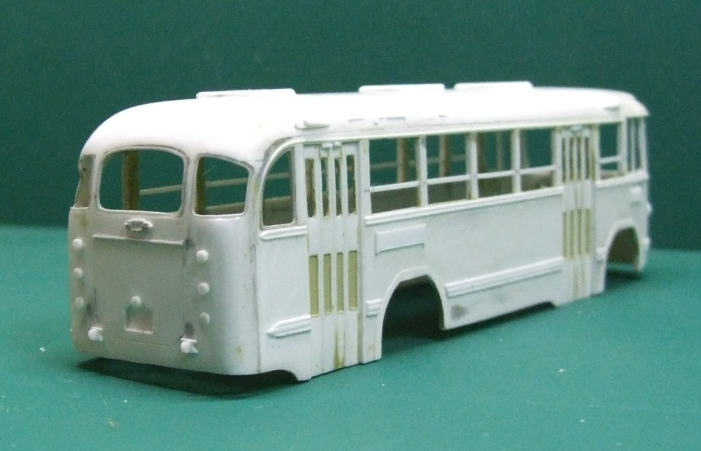

Triela Опубликовано 3 июня, 2012 Жалоба Поделиться Опубликовано 3 июня, 2012 Не оффтоп, а оффтопище, или ода Evergreen. Кроме профилей, брусков, прутков и трубочек, есть листовой полистирол Evergreen, белый, черный и прозрачный. Белый в ассортименте от 0.12 до 2 мм толщиной.Вся мастер-модель моего автобуса сделана целиком из полистирола Evergreen Ссылка на комментарий Поделиться на другие сайты Поделиться

Tomcat Опубликовано 3 июня, 2012 Жалоба Поделиться Опубликовано 3 июня, 2012 Илюминаторы правда плохо видно.....сливаются с синим.... По сравнению с прошлым ИЛ-18, здесь иллюминаторы просто чудесно выделены... Ссылка на комментарий Поделиться на другие сайты Поделиться

Dimok Опубликовано 4 июня, 2012 Жалоба Поделиться Опубликовано 4 июня, 2012 (изменено) Ты как всегда в лидерах по сборке! В лидерах по сборке или выкладыванию на сайте? Спешка нужна сами знаете где. Серёжа, что с двигателем №3? Где крупные планы? Каким получился результат обработки стыка нижней части крыла и гондолы? Нафиг нам общие виды с расстояния в 1 метр??? Изменено 4 июня, 2012 пользователем Dimok Ссылка на комментарий Поделиться на другие сайты Поделиться
amper Опубликовано 4 июня, 2012 Жалоба Поделиться Опубликовано 4 июня, 2012 В лидерах по сборке или выкладыванию на сайте? Спешка нужна сами знаете где. Серёжа, что с двигателем №3? Где крупные планы? Каким получился результат обработки стыка нижней части крыла и гондолы? Нафиг нам общие виды с расстояния в 1 метр??? Согласен, самое "сложное" не показано... Ссылка на комментарий Поделиться на другие сайты Поделиться
