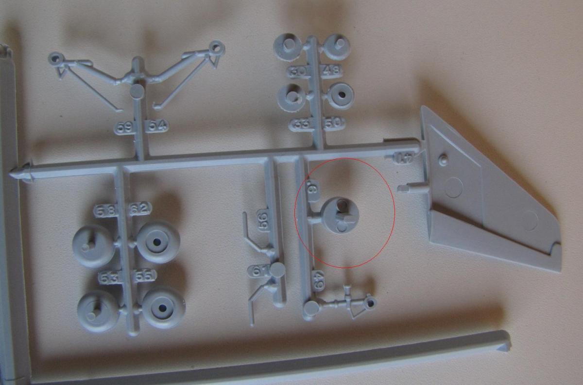

Вот он, продавливатель
Cпасибо. Точно, есть такая штука :) Сам бы ни за что бы не догадался :) Я уже говорил выше, что впервые с такой моделью сталкиваюсь-проделывание окон в декали :D
Уважаемый Максим! Прошу Вас прислушаться к совету Александра(Evalses).Ничего хорошего не получиться при продавливании окошек этой штуковиной. Окна лучше заделать и использовать декальные.В крайнем случае могу Вам подарить от моего 727-го от Minicraft Northeast. Кажется они меньше по размеру,но все же лучше,чем рваные дырки.
