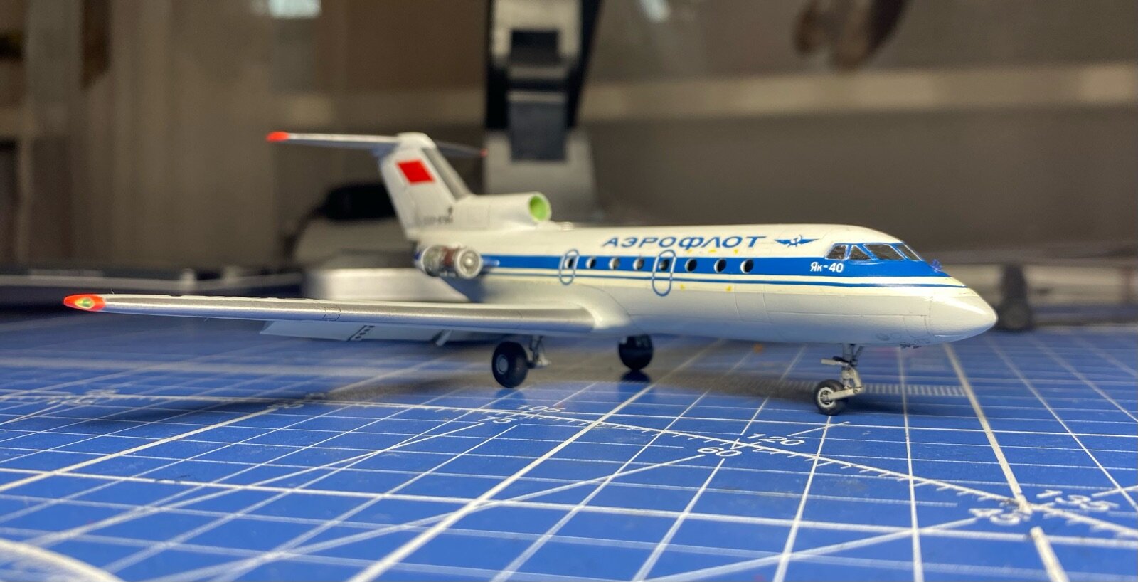

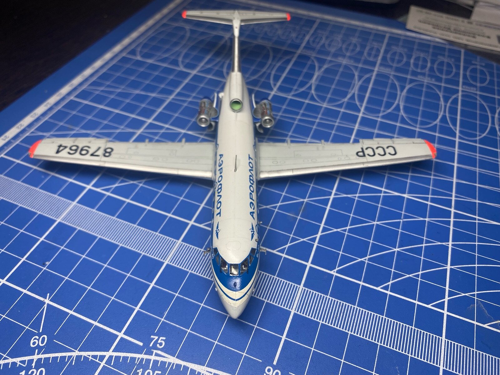

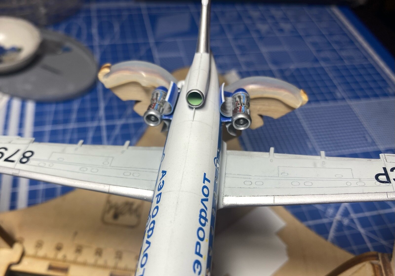

Pepelatz Опубликовано 11 августа, 2024 Жалоба Поделиться Опубликовано 11 августа, 2024 ВЗ второго двигателя у Як-40 обычно зеленый внутри, почему у вас он желтый? Ссылка на комментарий Поделиться на другие сайты Поделиться
Alex_airborn Опубликовано 27 октября, 2024 Автор Жалоба Поделиться Опубликовано 27 октября, 2024 В 11.08.2024 в 21:13, Pepelatz сказал: ВЗ второго двигателя у Як-40 обычно зеленый внутри, почему у вас он желтый? Наверное при съемке было небольшое искажение цветов. Я красил в цвет жёлто-зелёного грунта. Ссылка на комментарий Поделиться на другие сайты Поделиться

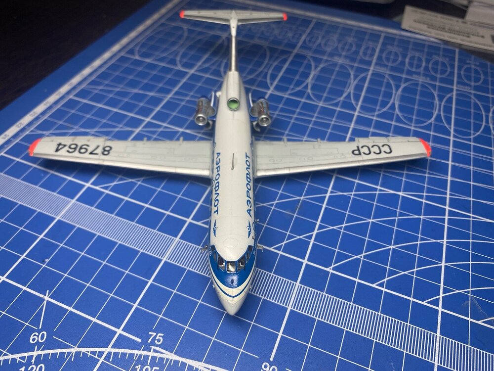

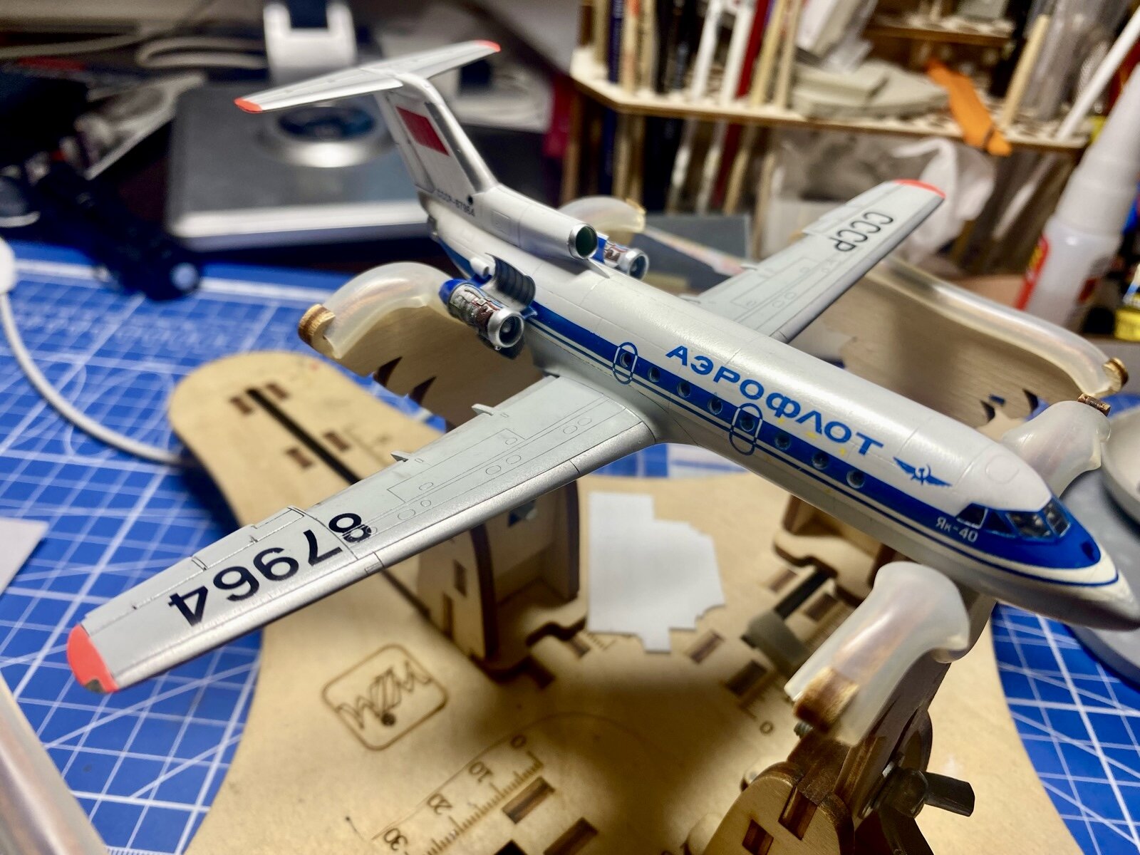

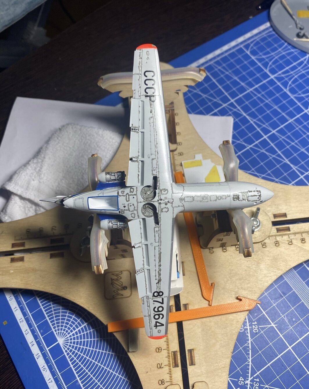

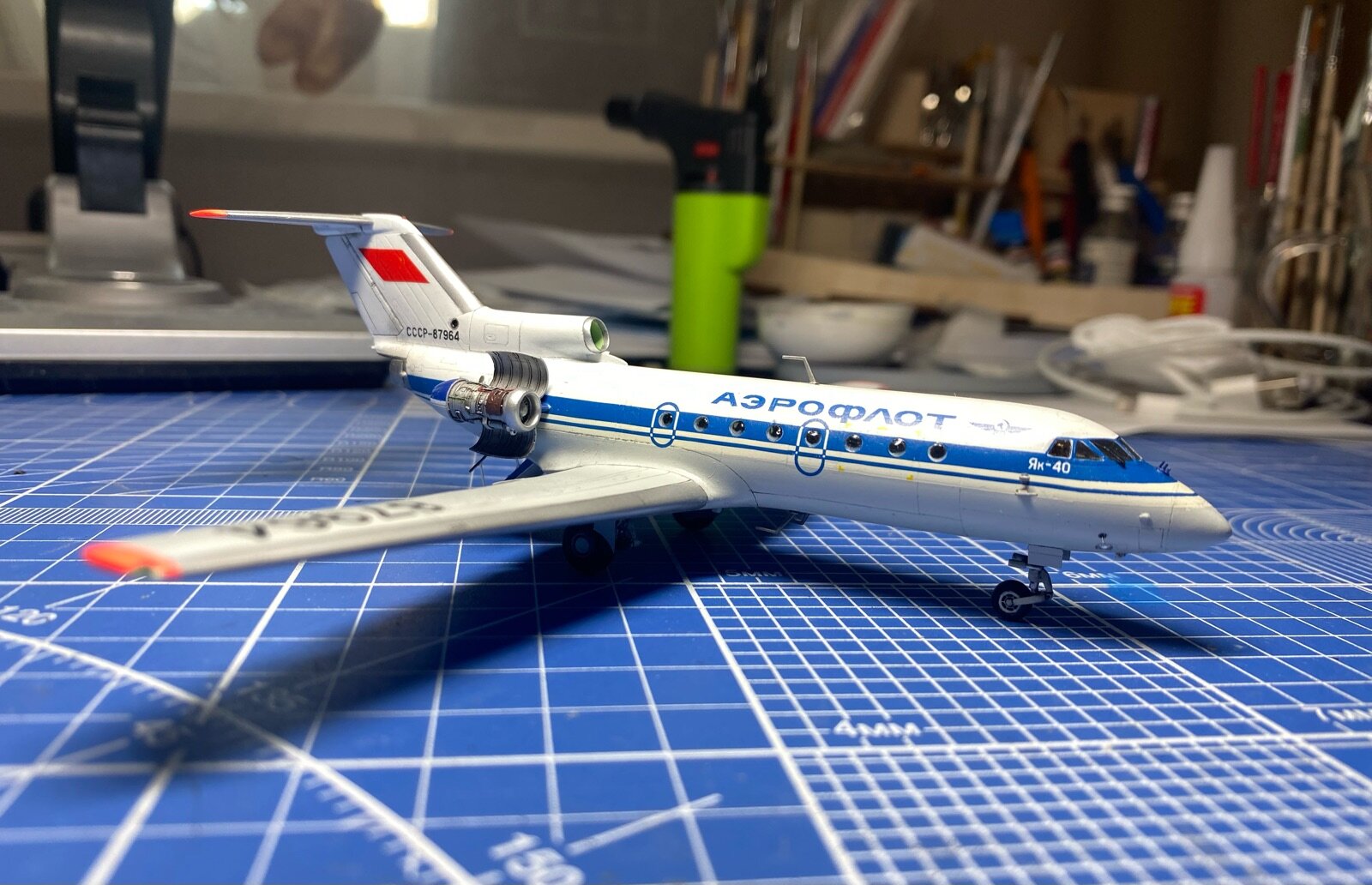

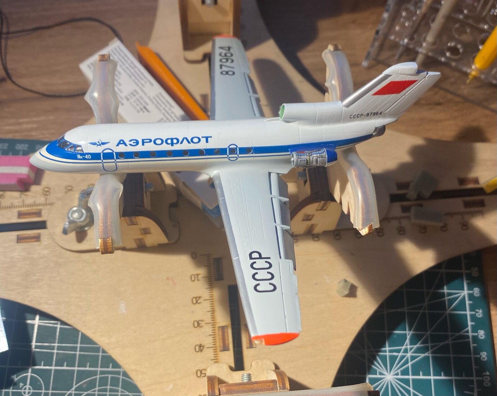

Популярный пост Alex_airborn Опубликовано 27 октября, 2024 Автор Популярный пост Жалоба Поделиться Опубликовано 27 октября, 2024 Меж тем, по окончании сезона появилось время. Пора возобновить стройку. Закрылки заняли своё законное место Приклеил двигатели и сразу окрасил пилоны Родной трап мне показался довольно грубым, решил попробовать поставить из фототравления: 7 5 Ссылка на комментарий Поделиться на другие сайты Поделиться

Artman Опубликовано 27 октября, 2024 Жалоба Поделиться Опубликовано 27 октября, 2024 (изменено) 34 минуты назад, Alex_airborn сказал: Наверное при съемке было небольшое искажение цветов. Я красил в цвет жёлто-зелёного грунта. Так в том и дело, что он не цвета грунта, а прям конкретно зеленый Хотя за все, конечно поручиться нельзя. На большинстве фотографий там темно. Но желто-зеленые, как грунт, вроде и не попадались. Изменено 27 октября, 2024 пользователем Artman 3 Ссылка на комментарий Поделиться на другие сайты Поделиться
Triela Опубликовано 27 октября, 2024 Жалоба Поделиться Опубликовано 27 октября, 2024 1 час назад, Artman сказал: Так в том и дело, что он не цвета грунта, а прям конкретно зеленый Возможно, там и не грунт, а просто анодированный слой зеленого цвета. Ссылка на комментарий Поделиться на другие сайты Поделиться

Vampiro Опубликовано 27 октября, 2024 Жалоба Поделиться Опубликовано 27 октября, 2024 А сам канал металлический? Ссылка на комментарий Поделиться на другие сайты Поделиться
Artman Опубликовано 27 октября, 2024 Жалоба Поделиться Опубликовано 27 октября, 2024 1 час назад, Vampiro сказал: А сам канал металлический? Да 1 Ссылка на комментарий Поделиться на другие сайты Поделиться
Artman Опубликовано 27 октября, 2024 Жалоба Поделиться Опубликовано 27 октября, 2024 1 час назад, Alex_airborn сказал: ХЗ. На свету бы посмотреть Тут краешек виден - явно такой-же А на этих вообще - серо-голубой Наверное таки красили Ссылка на комментарий Поделиться на другие сайты Поделиться
Walker Опубликовано 28 октября, 2024 Жалоба Поделиться Опубликовано 28 октября, 2024 11 часов назад, Vampiro сказал: А сам канал металлический? а какие варианты? пластик? Ссылка на комментарий Поделиться на другие сайты Поделиться
Vampiro Опубликовано 28 октября, 2024 Жалоба Поделиться Опубликовано 28 октября, 2024 1 час назад, Walker сказал: какие варианты? Я не знаю. Выше, человек приложил картинку. Там написано, что канал металлический, видимые снаружи части из жаропрочной стали. Тогда возникает вопрос: красились ли эти участки или нет и почему они на фотках то зеленого, то серо-голубого, то еще какого-то цвета? 1 час назад, Walker сказал: пластик? На Як-42, если верить интернету, стеклопластик. За Як-40 не интересовался. Поэтому спросил. Ссылка на комментарий Поделиться на другие сайты Поделиться

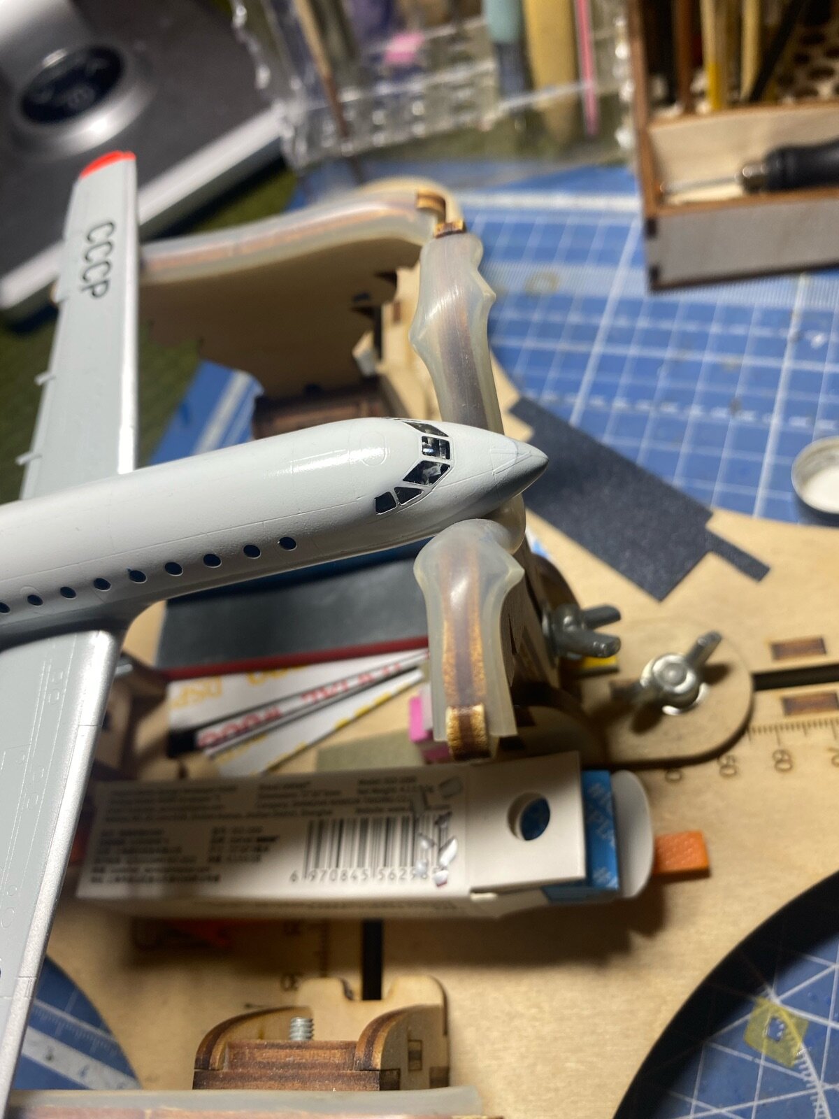

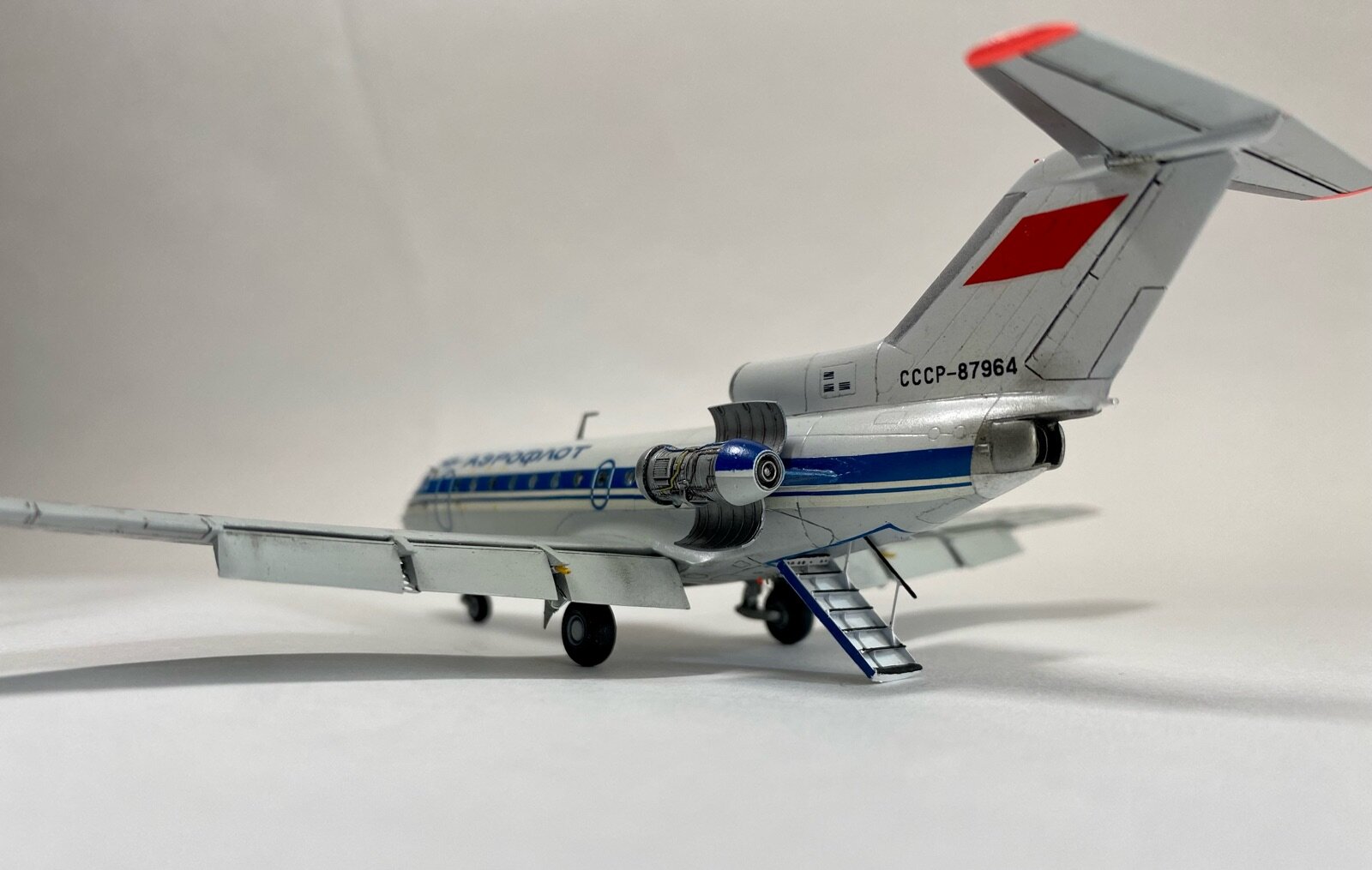

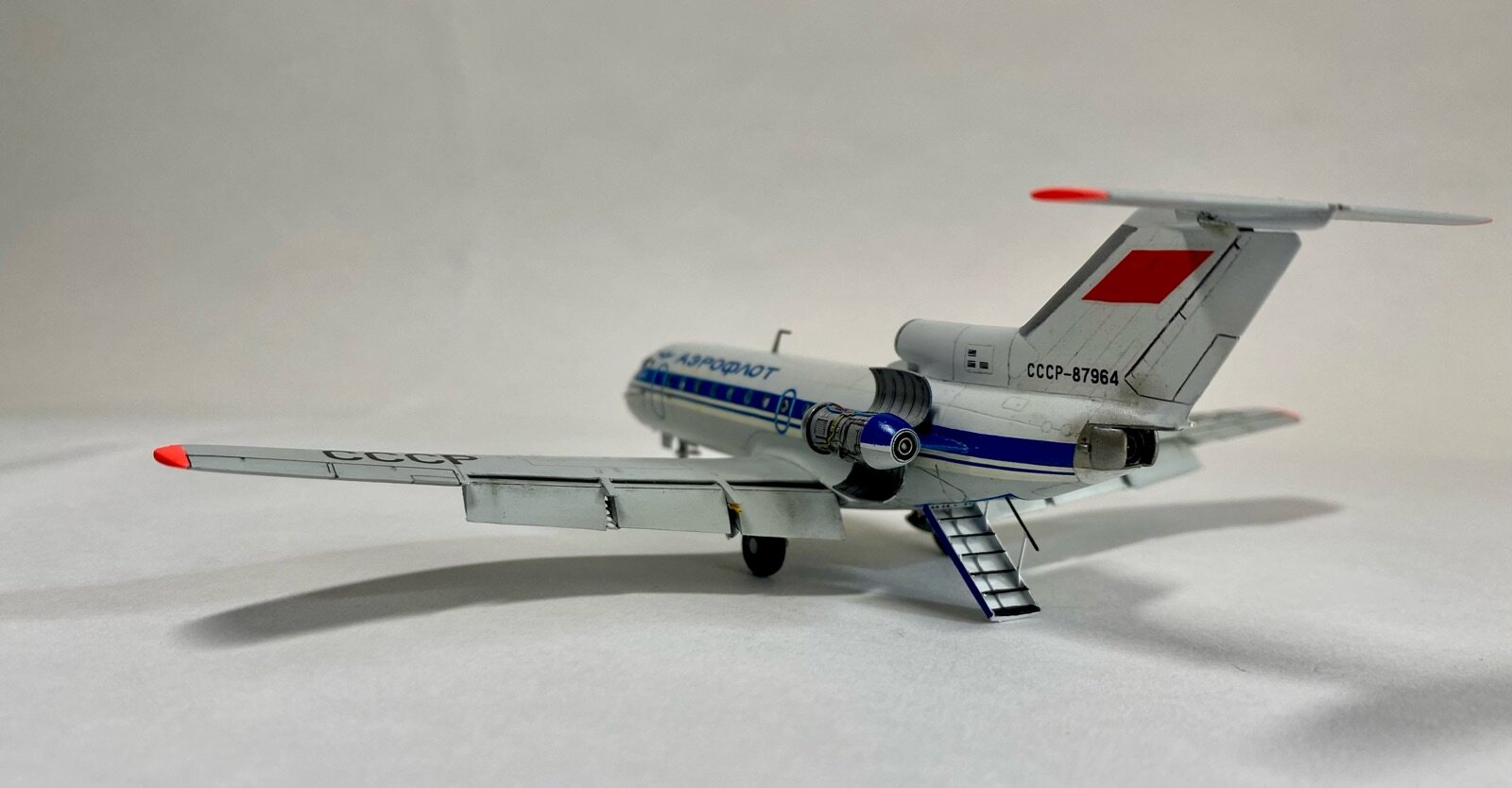

Популярный пост Alex_airborn Опубликовано 17 декабря, 2024 Автор Популярный пост Жалоба Поделиться Опубликовано 17 декабря, 2024 Итак, по совету уважаемых форумчан передул цвет воздухозаборника: и, наконец дошли руки покрасить это чудо. Теперь предстоит самая нудная работа по затирке поддувов, шлифовке ступенек, и прочей ловле блох. 5 5 Ссылка на комментарий Поделиться на другие сайты Поделиться

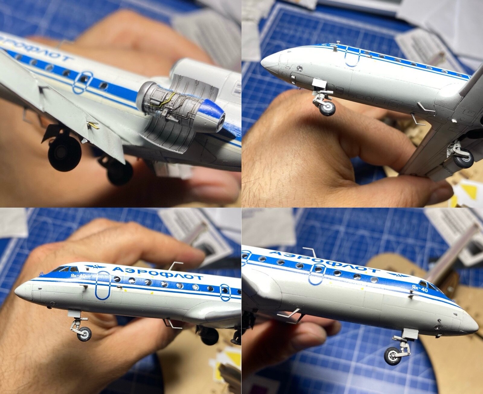

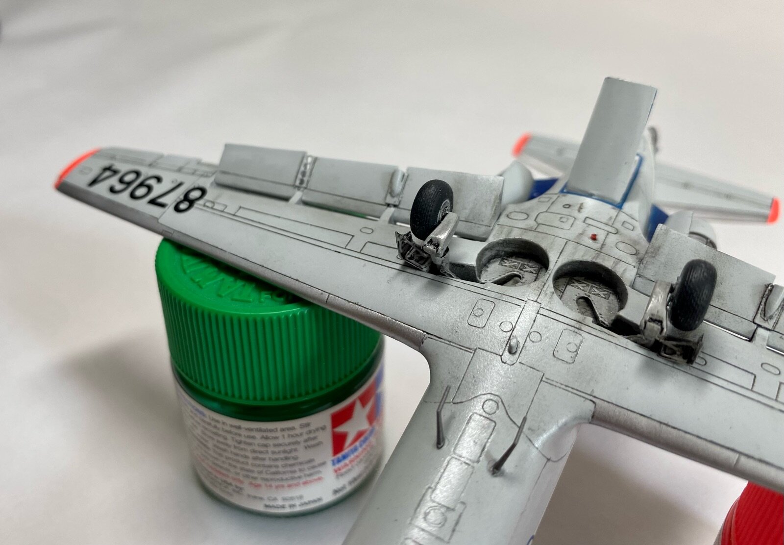

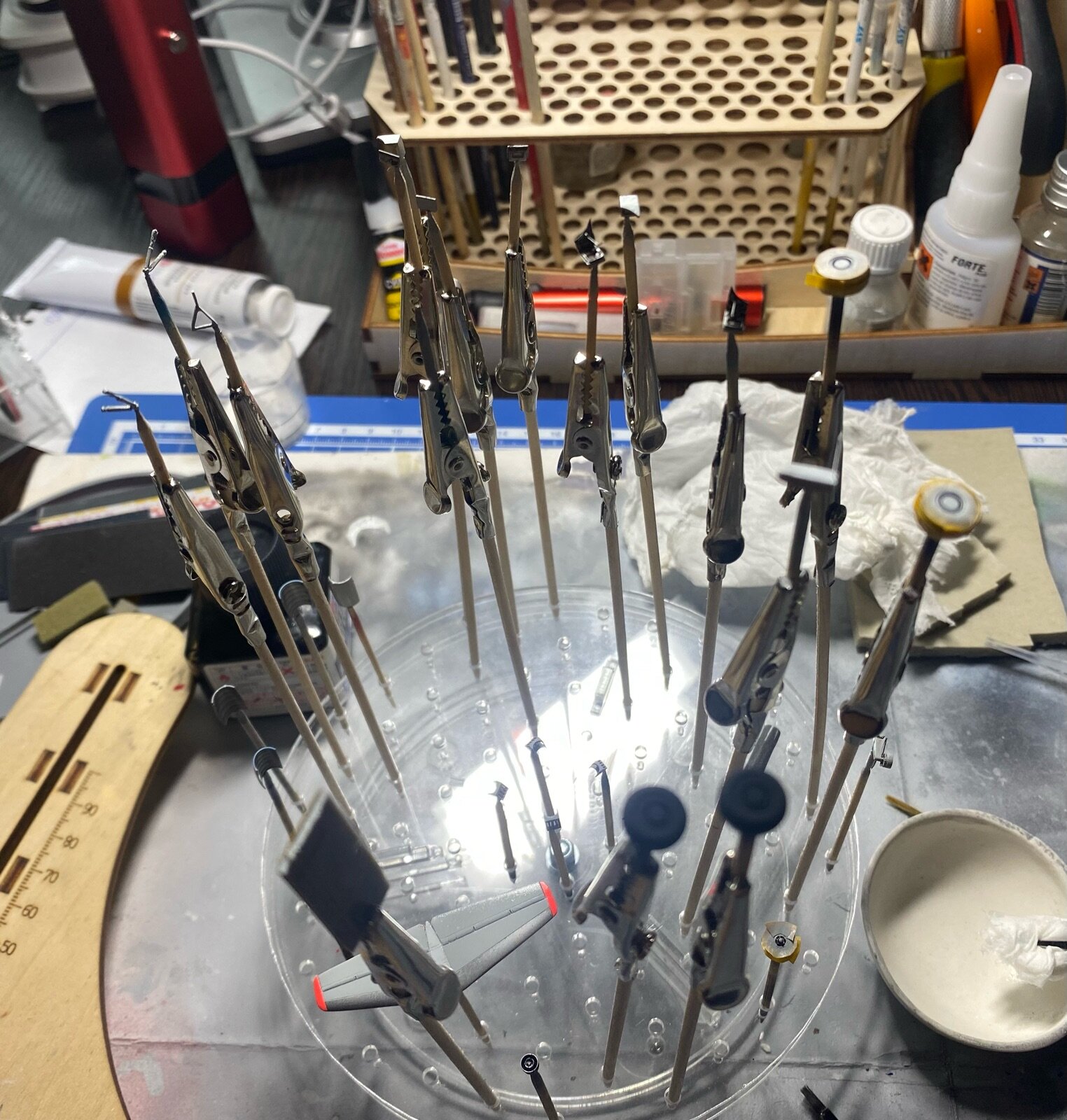

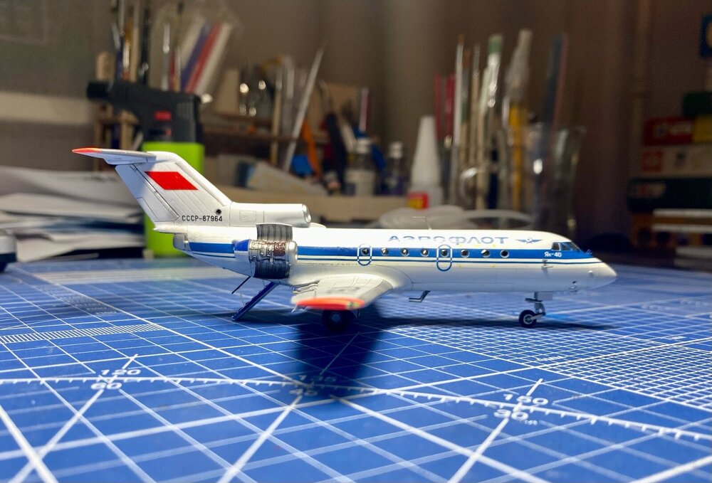

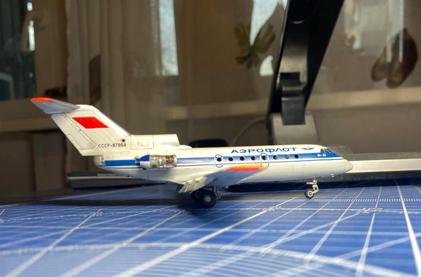

Популярный пост Alex_airborn Опубликовано 16 марта Автор Популярный пост Жалоба Поделиться Опубликовано 16 марта Всем привет! Ни шатко, ни валко, продолжаем. Затёрли и поправили косяки окраски, дуем глянцевым лаком и вскрываем мордашку: Даже что-то видно Далее декалим Попутно красим мелочёвку: Стоечки подсобрал: Дальше в ход идёт смывка: поначалу выглядит страшно, но после того, как оттёр уайт-спиритом всё становится более-менее прилично: Дальше - полуматовый лак, и немного следов эксплуатации: И Яшка наконец встал на ноги: Люблю я этот момент. Особенно когда стройка затянулась))) 14 5 Ссылка на комментарий Поделиться на другие сайты Поделиться

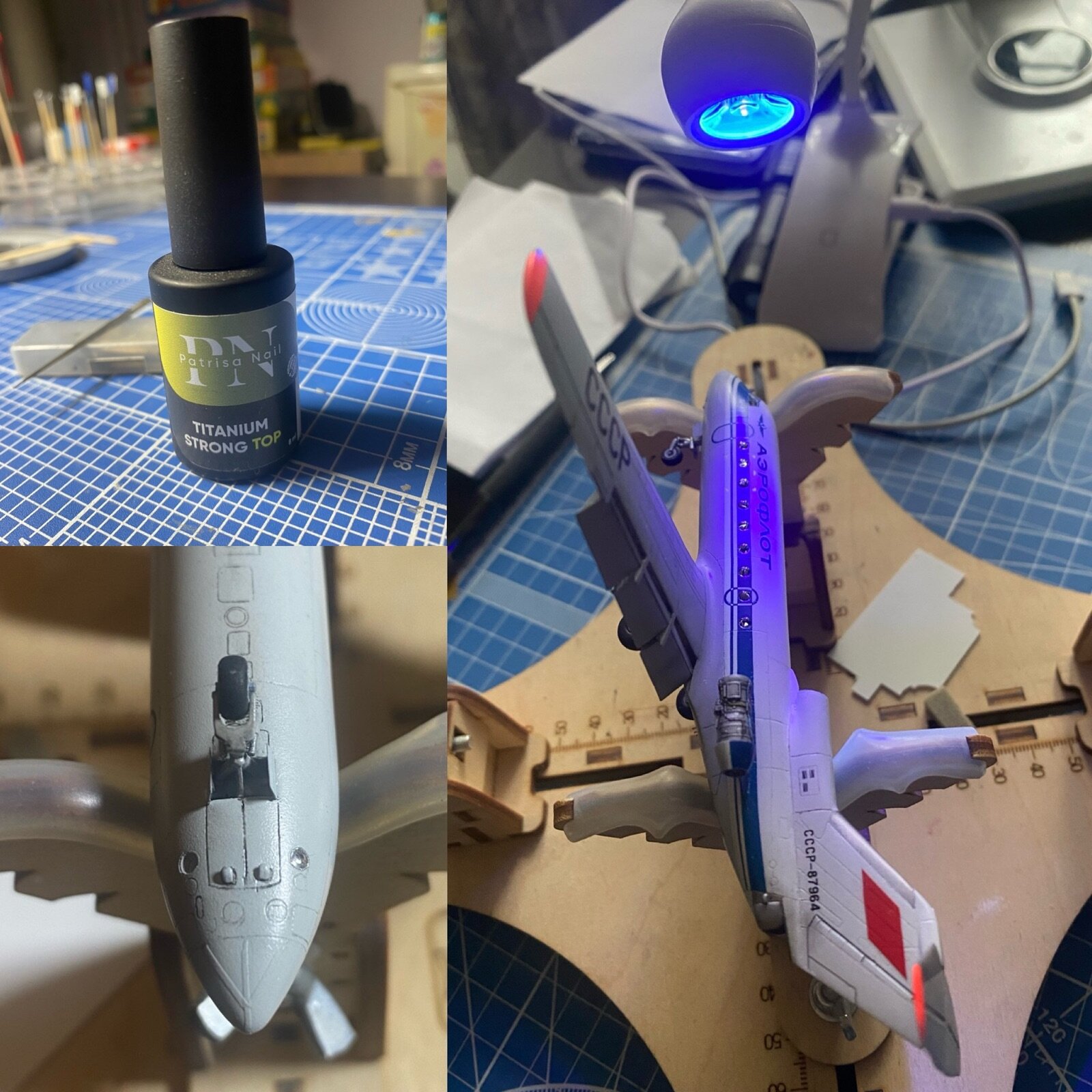

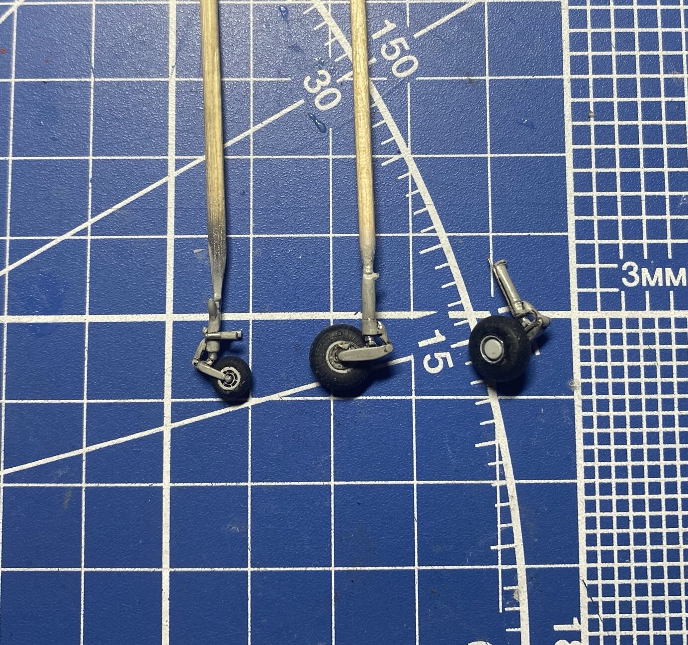

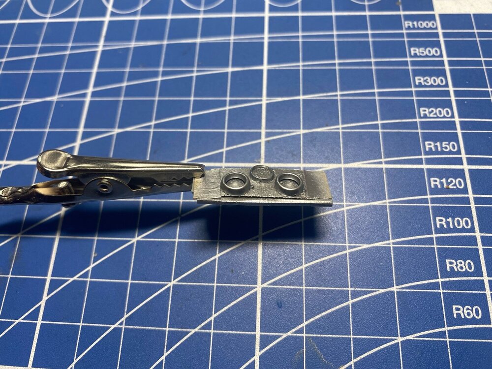

Популярный пост Alex_airborn Опубликовано 27 марта Автор Популярный пост Жалоба Поделиться Опубликовано 27 марта Едем дальше. Работаем с остеклением. Фары изготавливал по уже привычной технологии: давил отражатели из плотной фольги. Однако для остекления фар и иллюминаторов в этот раз попробовал лак для ногтей с УФ-полимеризацией. Окрасил обечайки воздухозаборников хромом от Молотов. Красиво получилось. И наконец они вместе с капотами заняли своё законное место. Так уже гораздо живее. Даже без проводки датчиков обнаружения пожара по капотам. Тянуть её было уже просто в лом. Дальше антенки, трубки слива топлива, стеклоочистители и прочая мелочёвка. В этот раз попробовал 3D-печать (Арма и Фотон). 11 7 Ссылка на комментарий Поделиться на другие сайты Поделиться

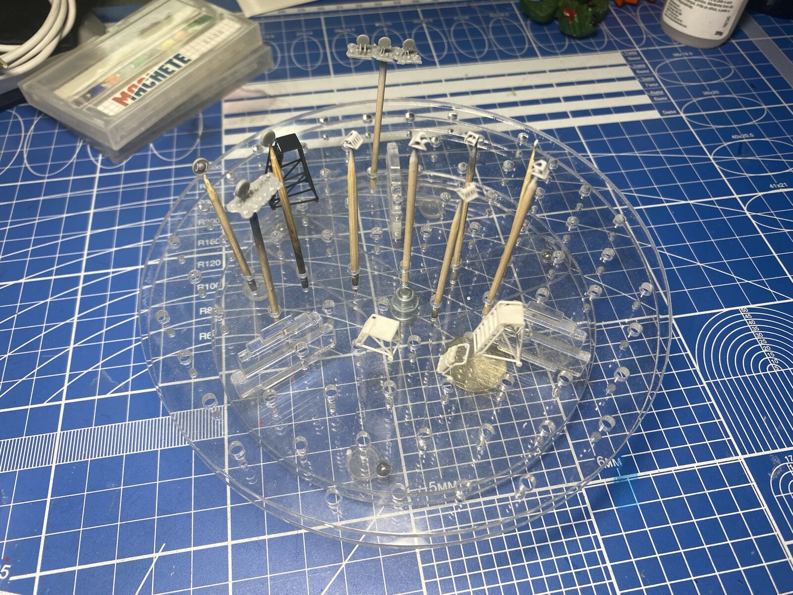

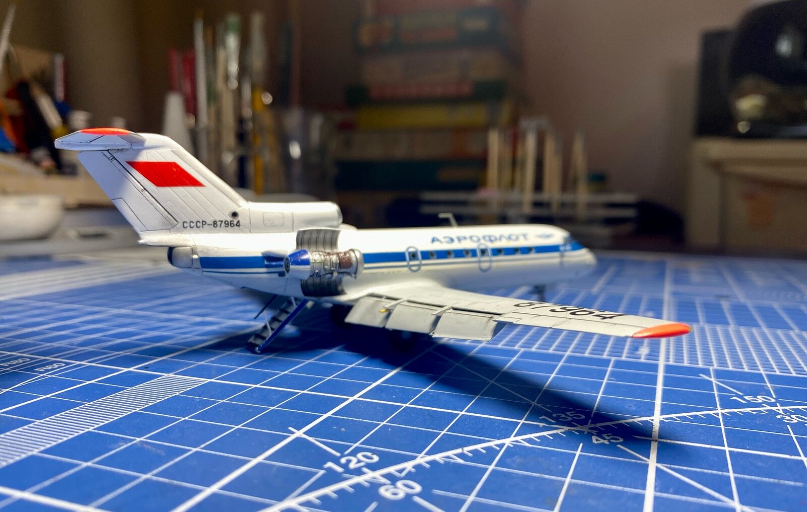

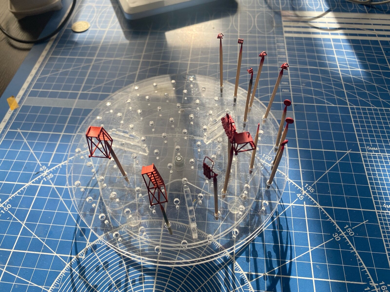

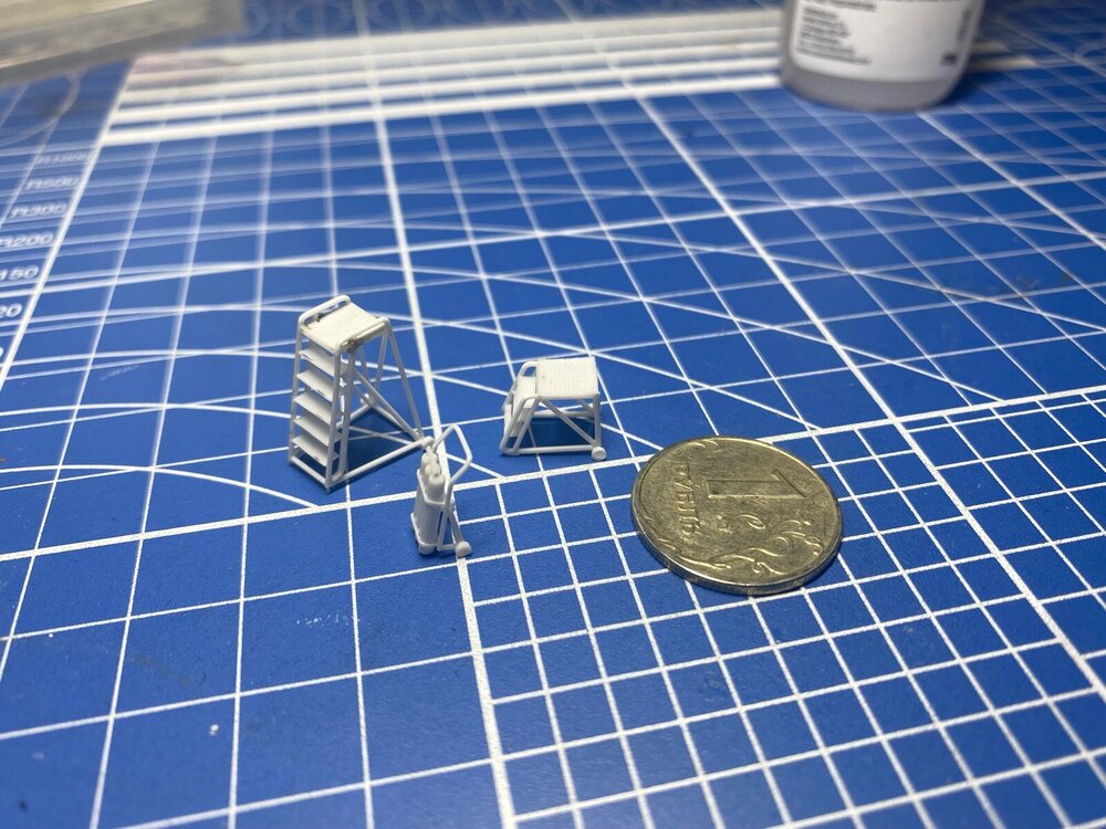

Популярный пост Alex_airborn Опубликовано 6 апреля Автор Популярный пост Жалоба Поделиться Опубликовано 6 апреля Ну что, ставим трап и яшка, можно сказать, готов. Чутка попозже отфоткаю нормально. Пока переходим к антуражу. За пару вечеров намутил такие стремянки и стояночный огнетушитель: И пока остановился на подготовке наземной мелочёвки к окраске 11 6 Ссылка на комментарий Поделиться на другие сайты Поделиться

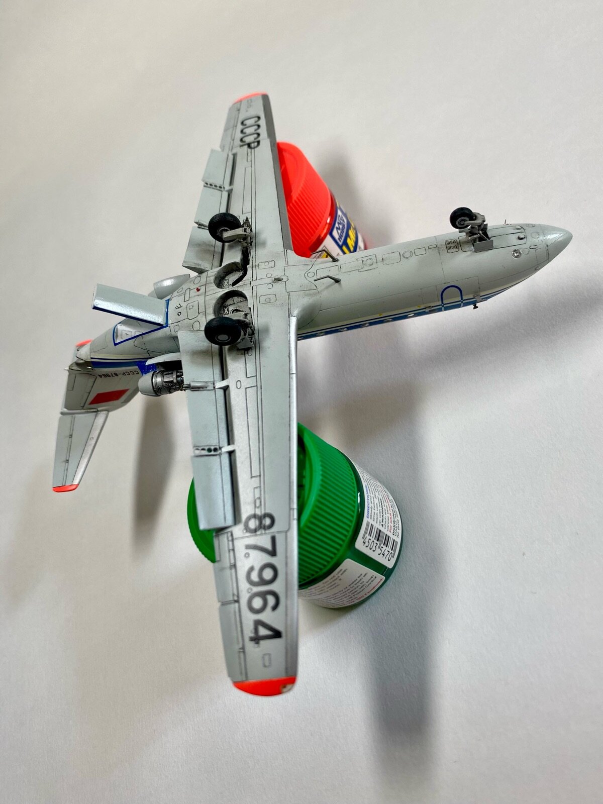

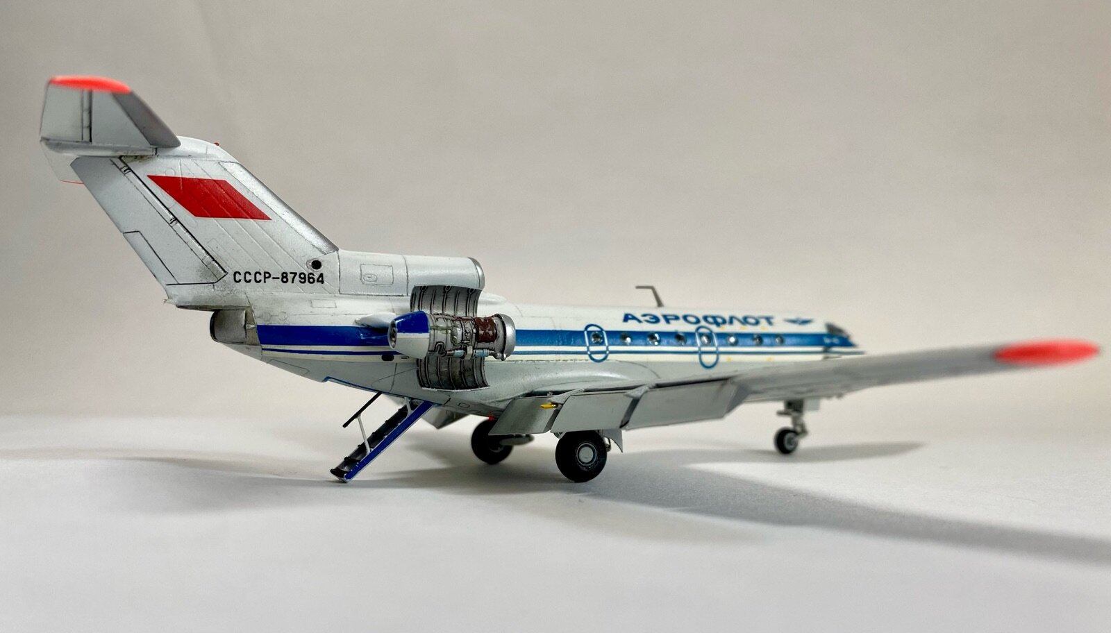

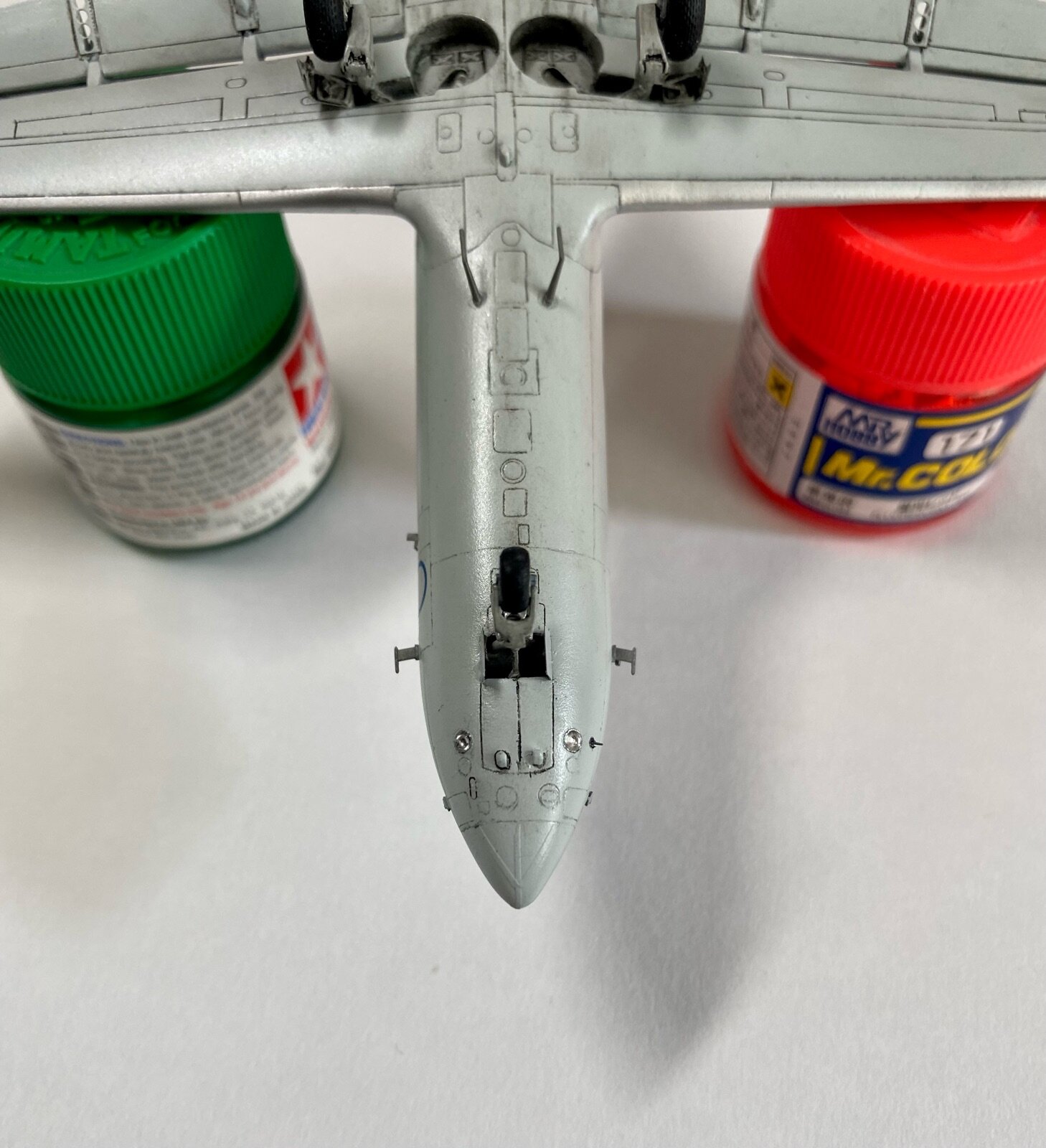

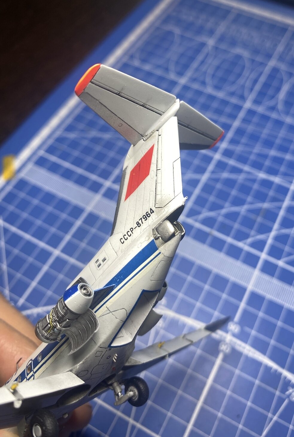

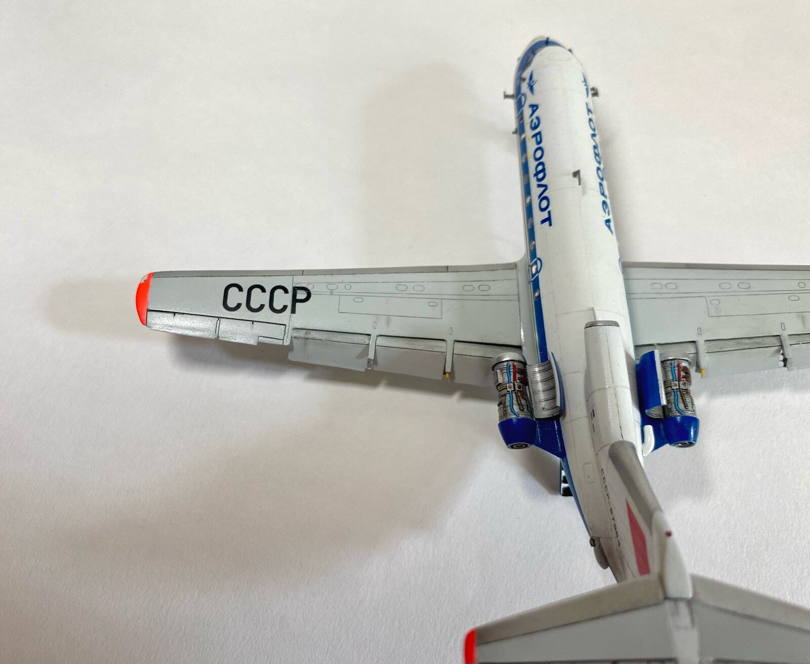

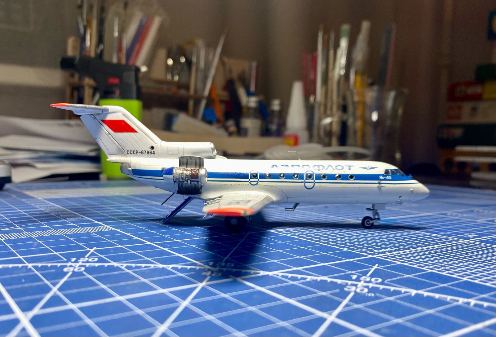

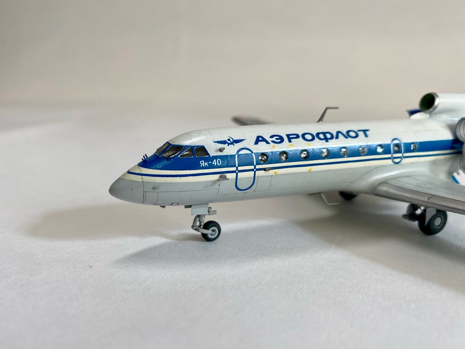

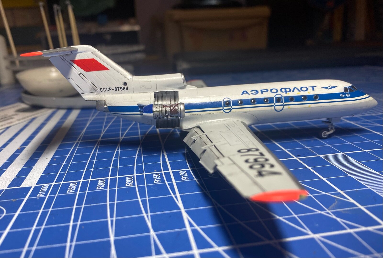

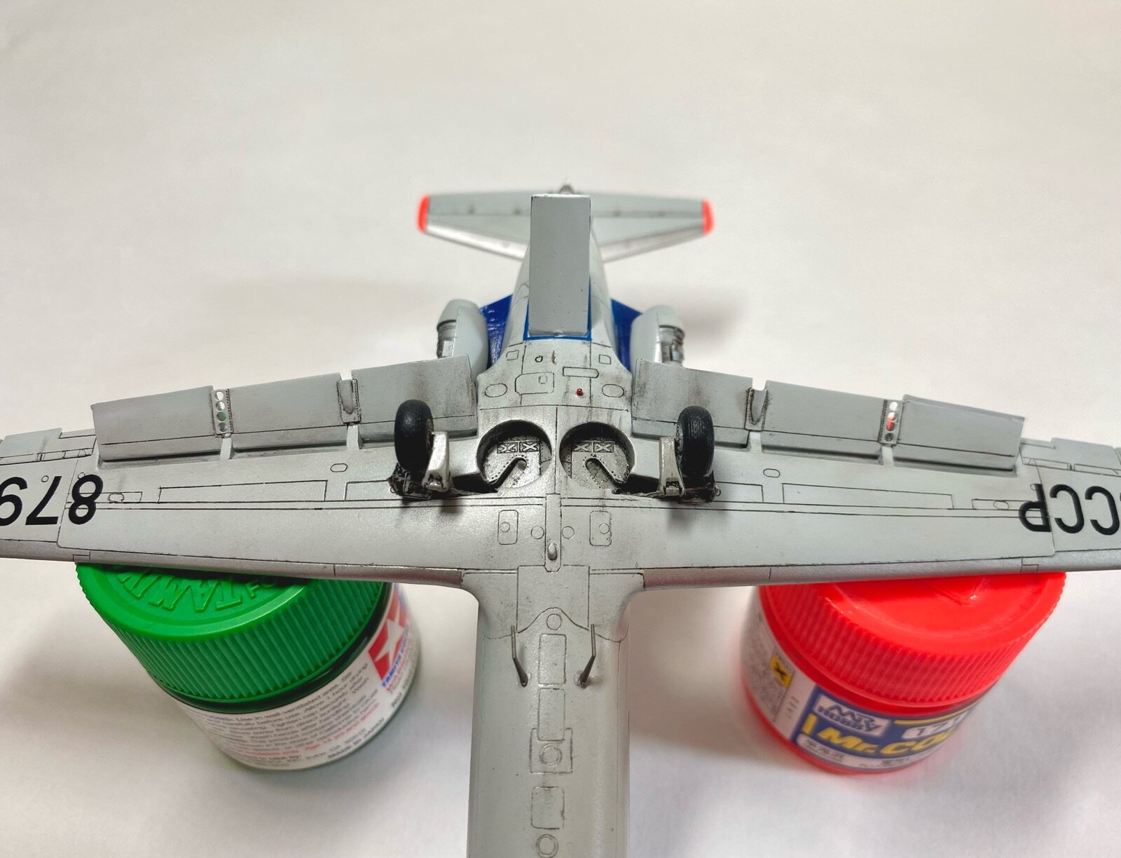

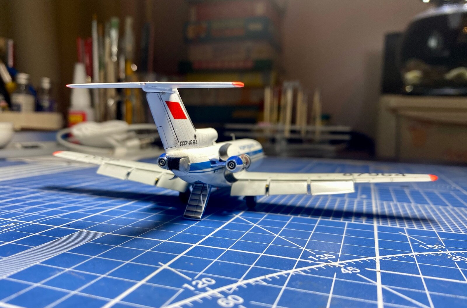

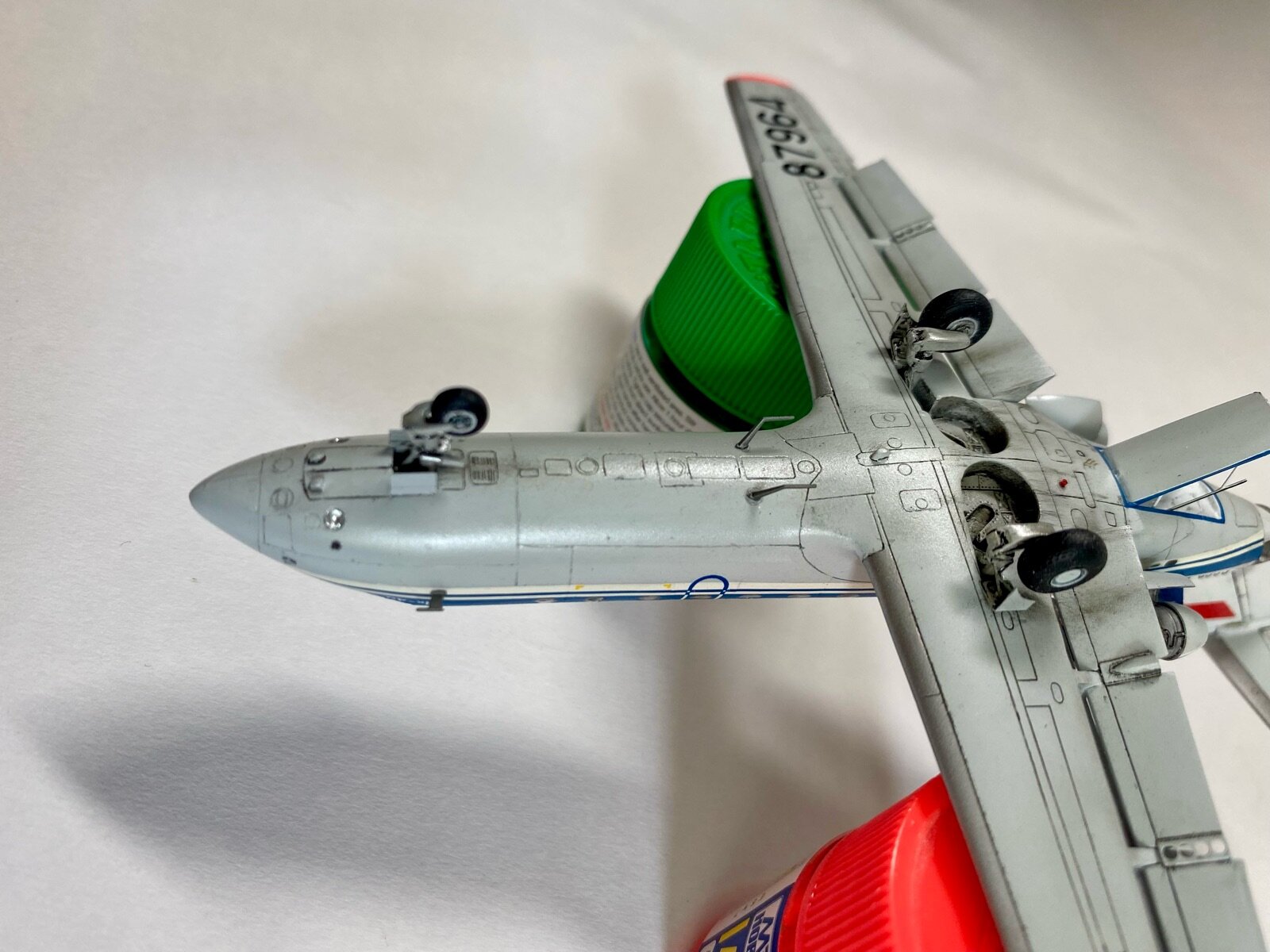

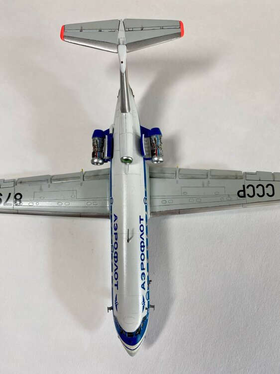

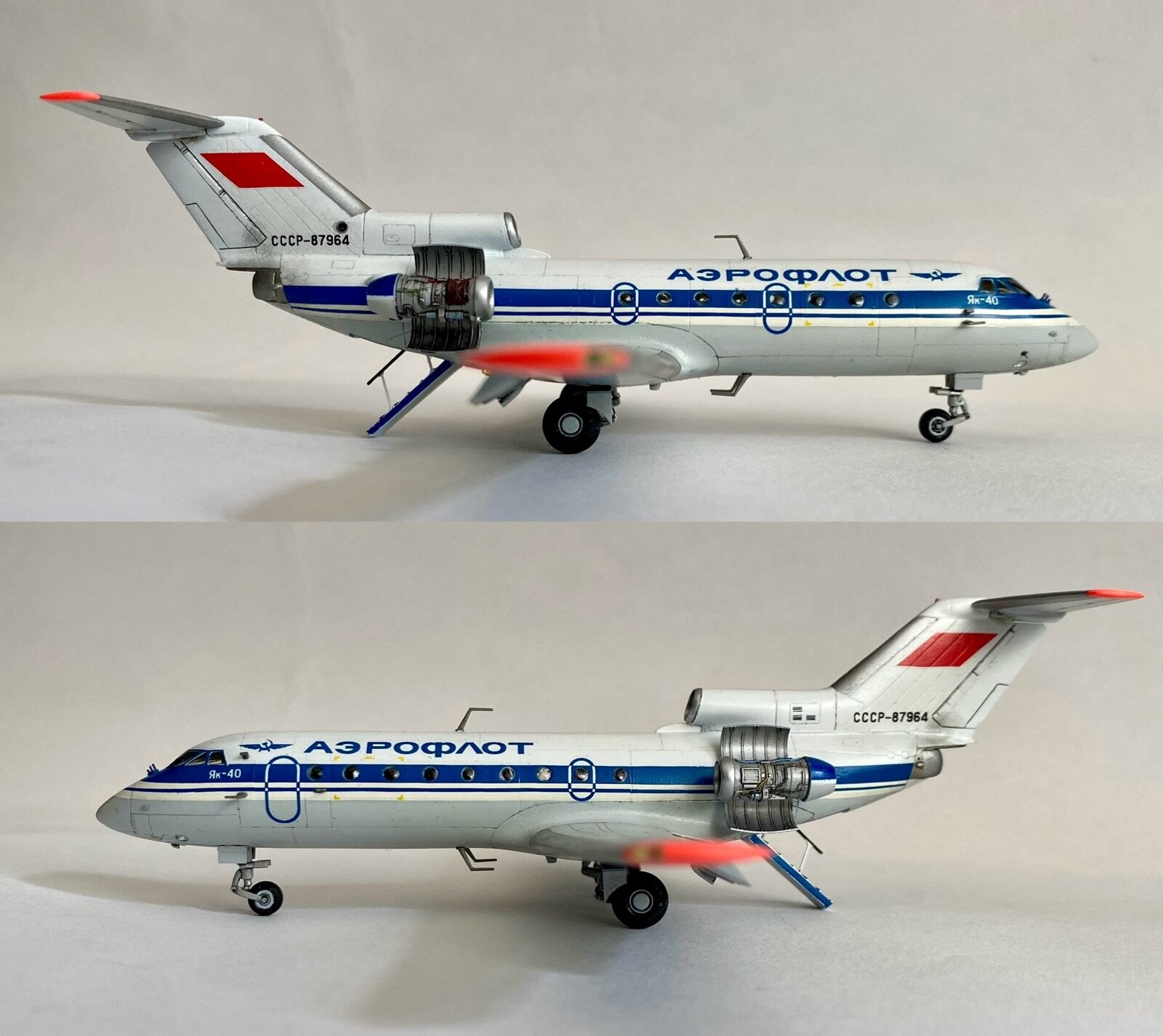

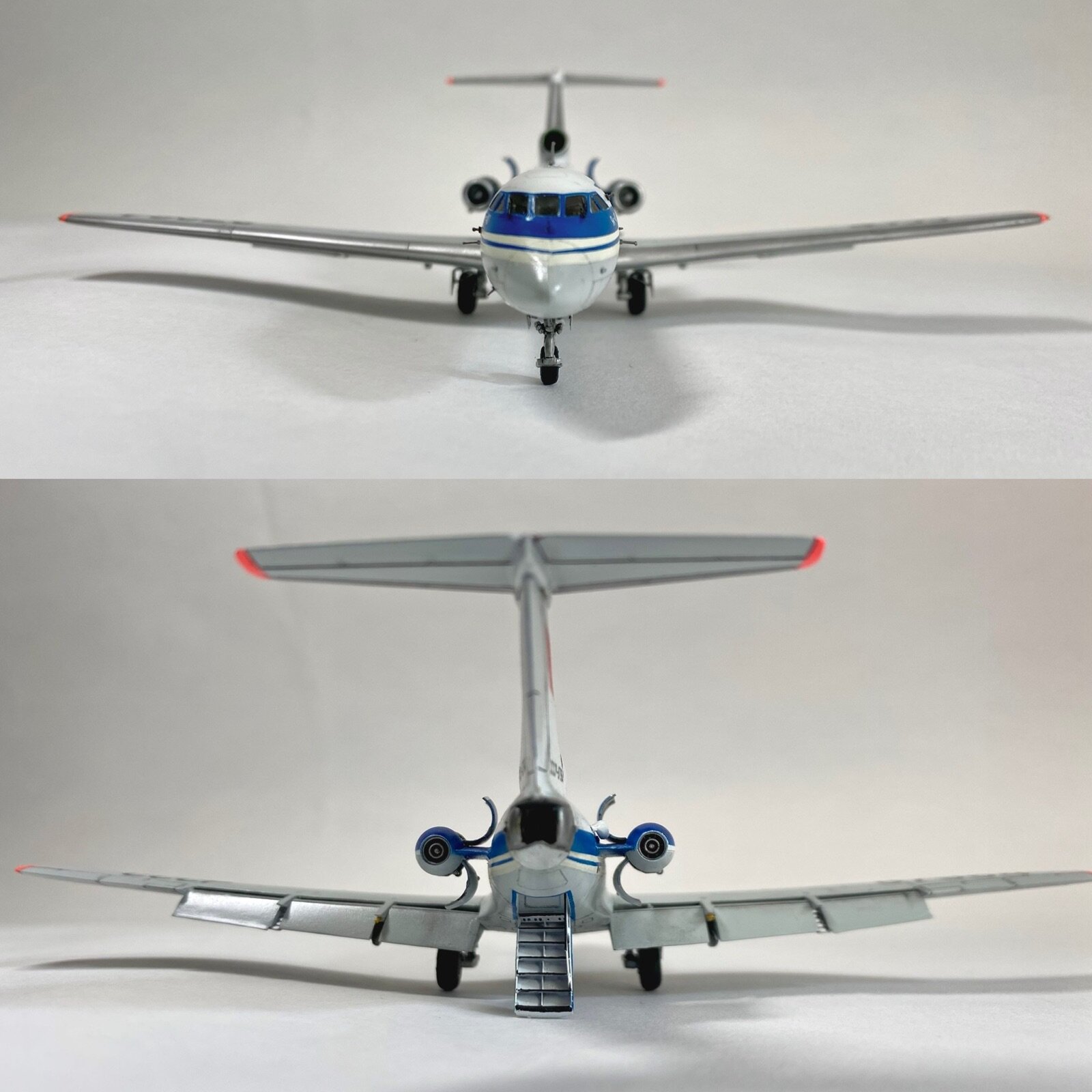

Популярный пост Alex_airborn Опубликовано 20 апреля Автор Популярный пост Жалоба Поделиться Опубликовано 20 апреля Улучил погожий денёк, пофотографировал Яшку 8 7 Ссылка на комментарий Поделиться на другие сайты Поделиться

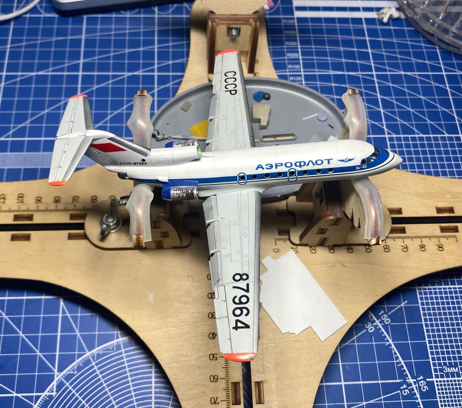

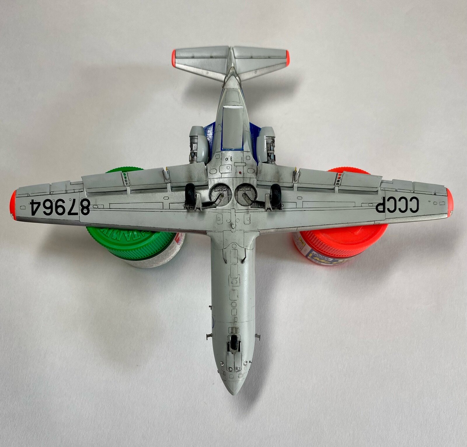

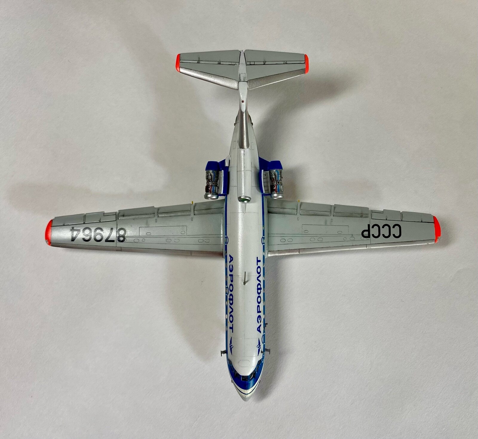

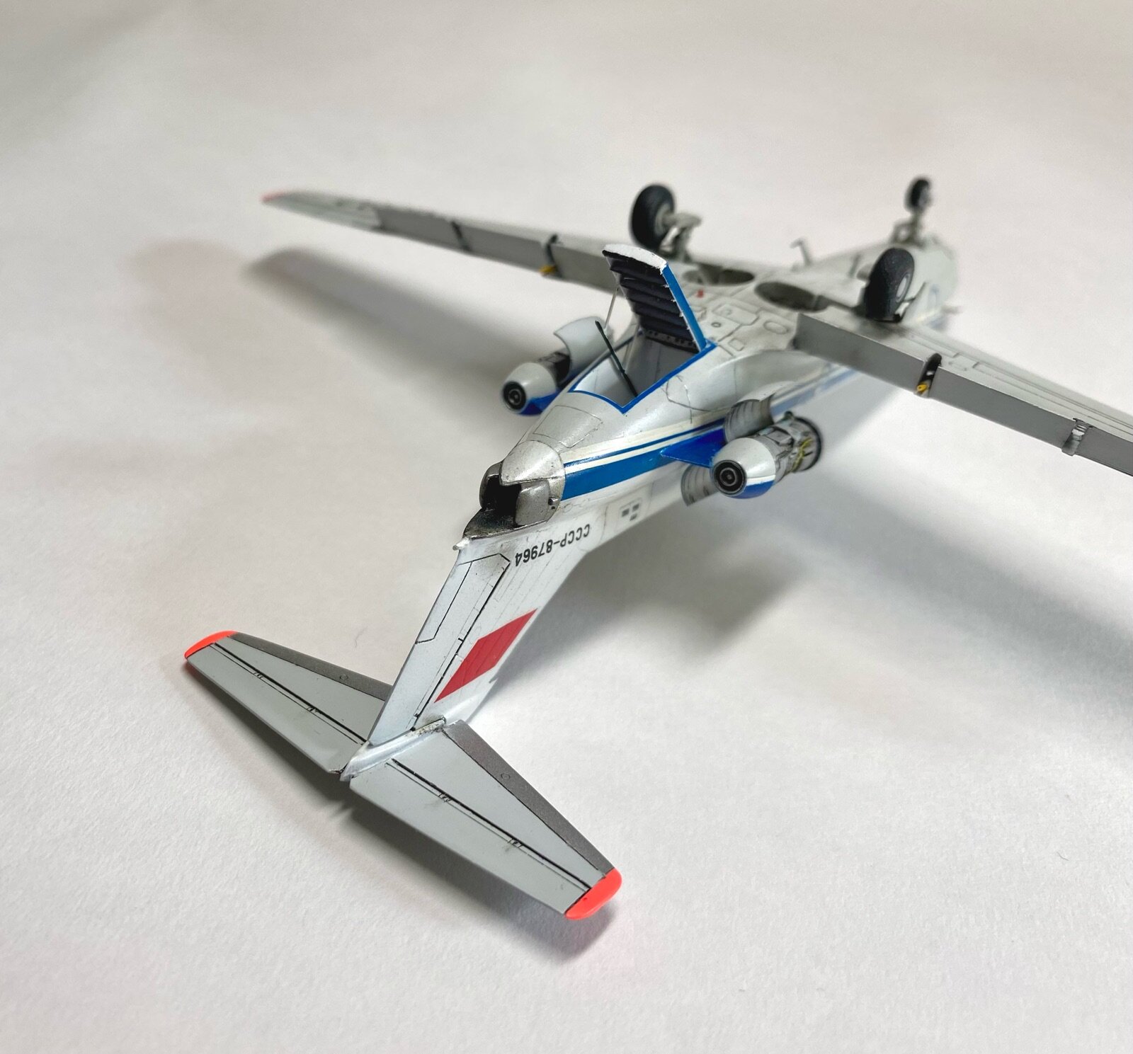

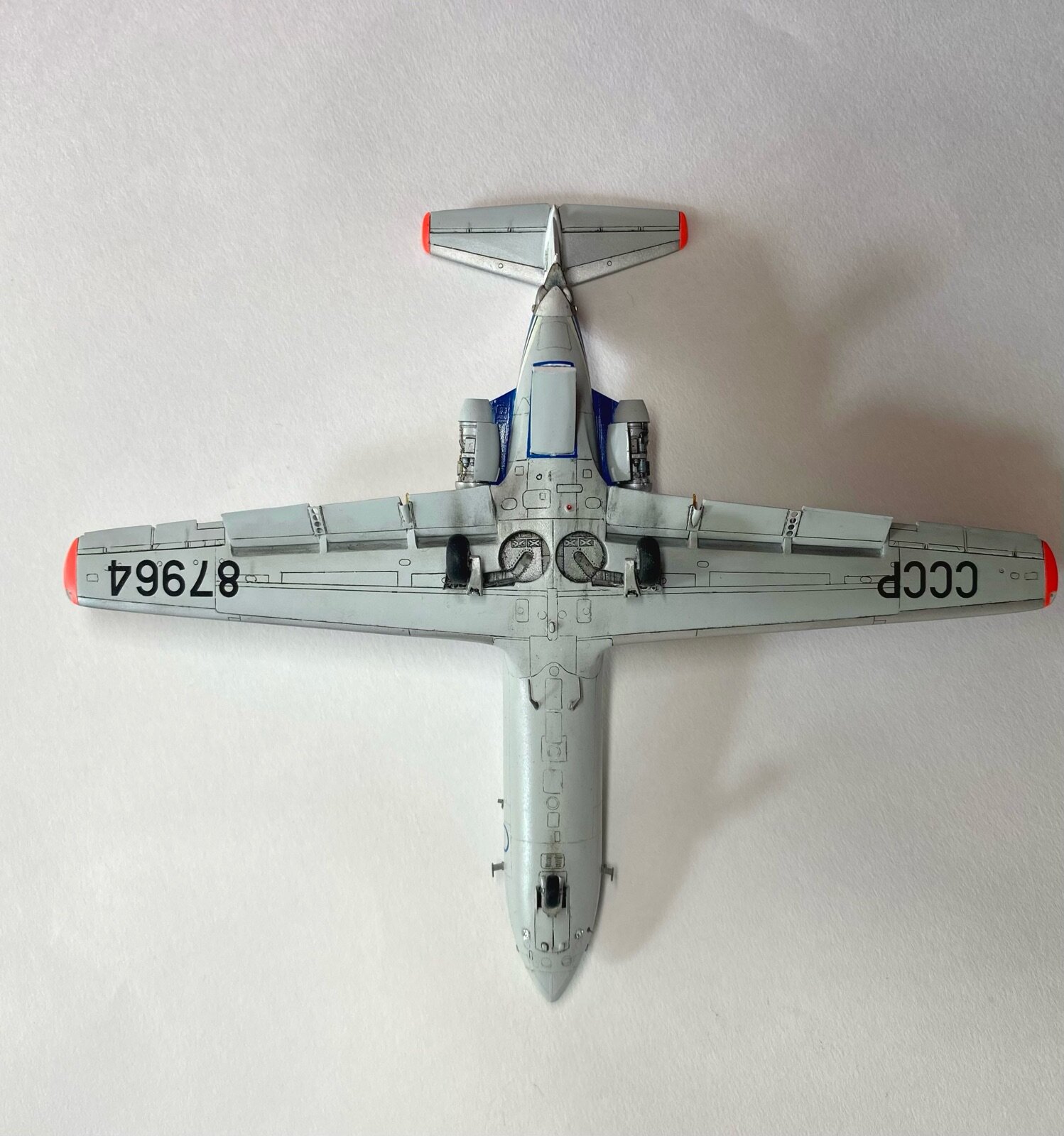

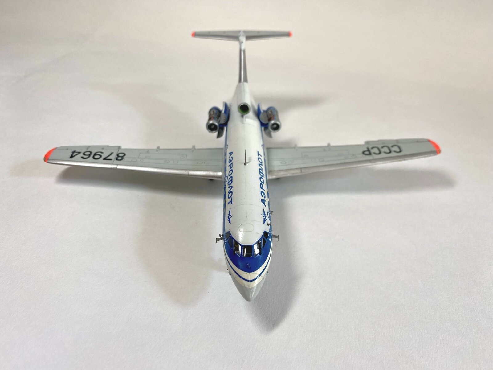

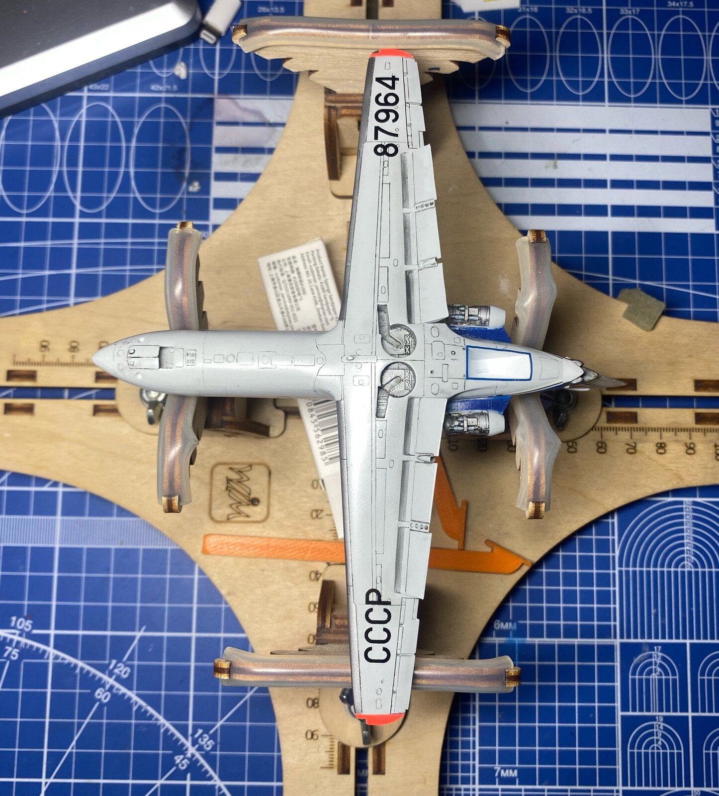

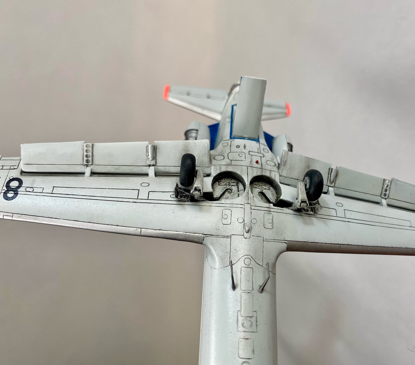

Популярный пост Alex_airborn Опубликовано 20 апреля Автор Популярный пост Жалоба Поделиться Опубликовано 20 апреля 11 7 Ссылка на комментарий Поделиться на другие сайты Поделиться

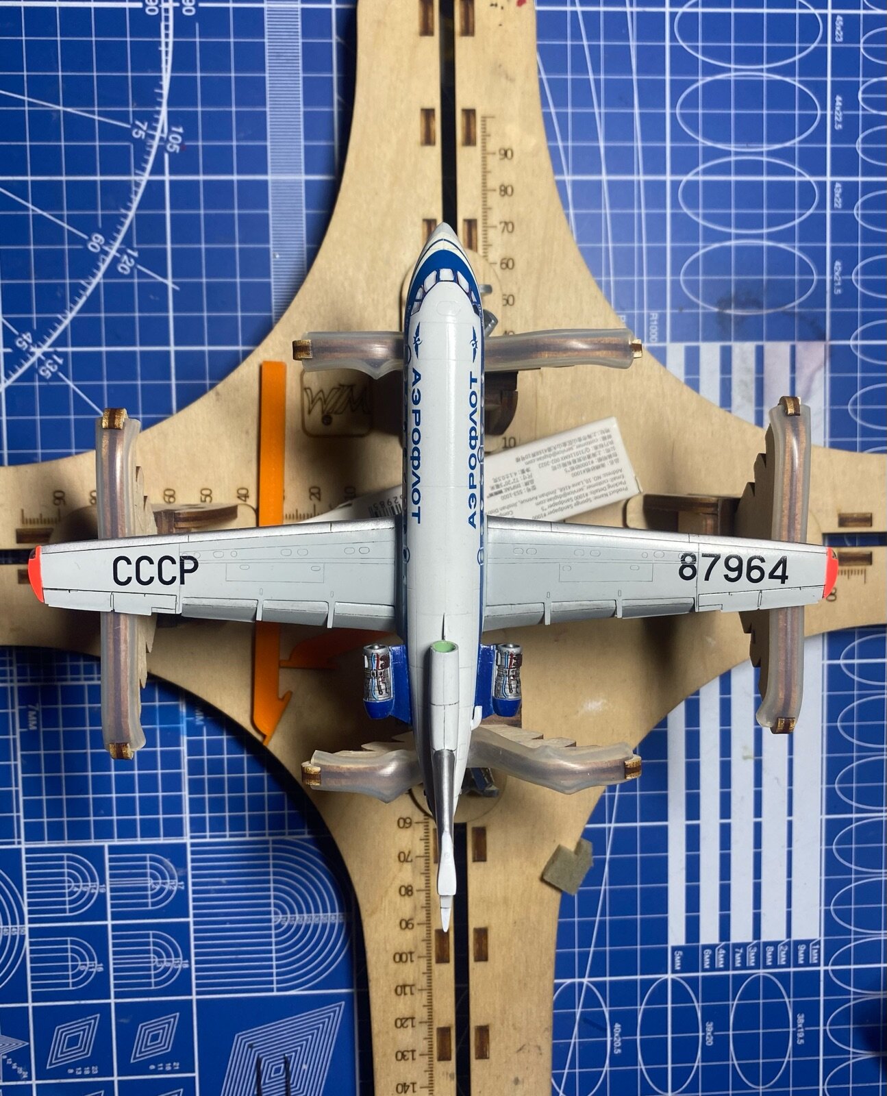

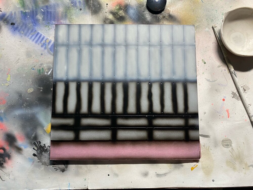

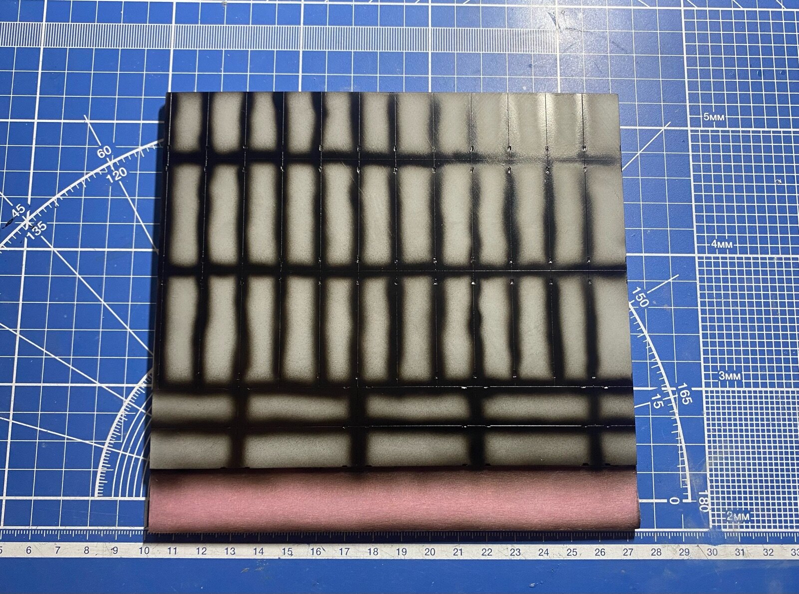

Alex_airborn Опубликовано 20 апреля Автор Жалоба Поделиться Опубликовано 20 апреля Сделал ему такое основание в виде условного перрона АТБ областного аэропорта, мощёного плитами ПАГ-14. Окраску решил попробовать с помощью прешейдинга. Пока вырисовывается нечто такое. Дальше докрашу, как вернусь из командировки))) 3 4 Ссылка на комментарий Поделиться на другие сайты Поделиться
grig_p Опубликовано 21 апреля Жалоба Поделиться Опубликовано 21 апреля Модель шикарная. Только мелочевка (антенны, ПИТО, дворники и т.д.) переразмерена. 1 Ссылка на комментарий Поделиться на другие сайты Поделиться
Alex_airborn Опубликовано 21 апреля Автор Жалоба Поделиться Опубликовано 21 апреля 5 часов назад, grig_p сказал: Модель шикарная. Только мелочевка (антенны, ПИТО, дворники и т.д.) переразмерена. Есть такое. Дворники ещё куда ни шло, а вот с антеннами и ПВД соглашусь. Но переделывать уже не хочу. Лучшее - враг хорошего. 1 Ссылка на комментарий Поделиться на другие сайты Поделиться
Доктор Михельсон Опубликовано 21 апреля Жалоба Поделиться Опубликовано 21 апреля 22 часа назад, Alex_airborn сказал: Как же он загажен классно! Ссылка на комментарий Поделиться на другие сайты Поделиться
severin Опубликовано 21 апреля Жалоба Поделиться Опубликовано 21 апреля 5 часов назад, Доктор Михельсон сказал: Как же он загажен классно! Можно добавить на закрылках, как на фото 2 Ссылка на комментарий Поделиться на другие сайты Поделиться
