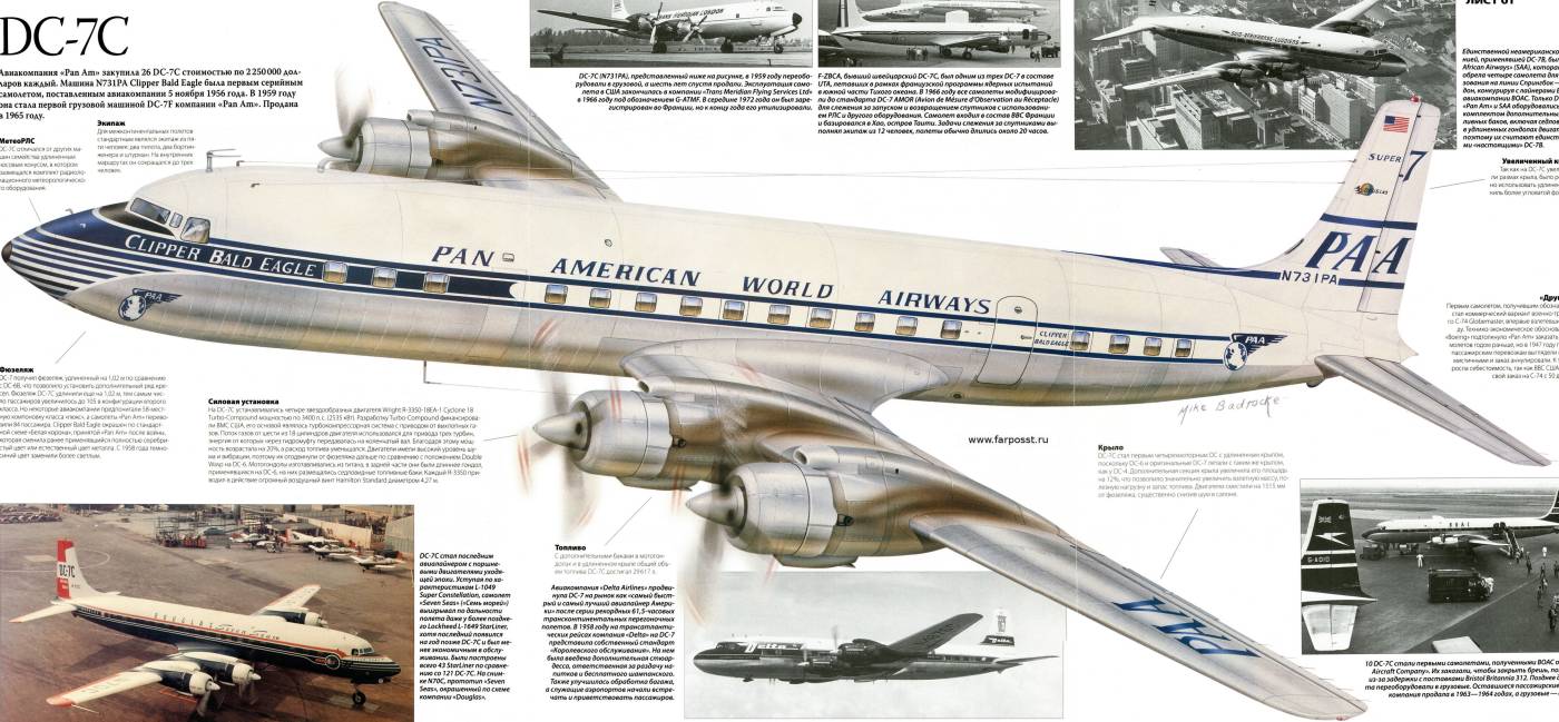

Окошки- это здорово! А сам самолет - в топ-десятке красивейших лайнеров рядом с Ил-18. Но... Виктор Алексеевич, айяйяй! Матчасть не досконально изучили, про один косячок тут писали еще когда модель только вышла, а Вы его не заметили! Выхлопных труб-то на моторах по три, а не четыре. Справа должна быть одна.
Да, Володя, Вы правы...:angry:
Это обсуждение я как-то прозевал. Хотя фото с одной трубой справа видел, но смутила эта картинка:
Как видите, здесь одна труба - слева. Я и решил, что модификации могут быть разными, и что начальник (в смысле - производитель) всегда прав...
Больше эту модель справа никому не показываю:ph34r:
