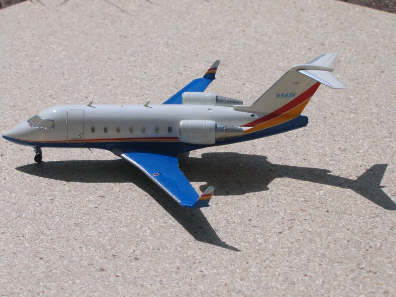

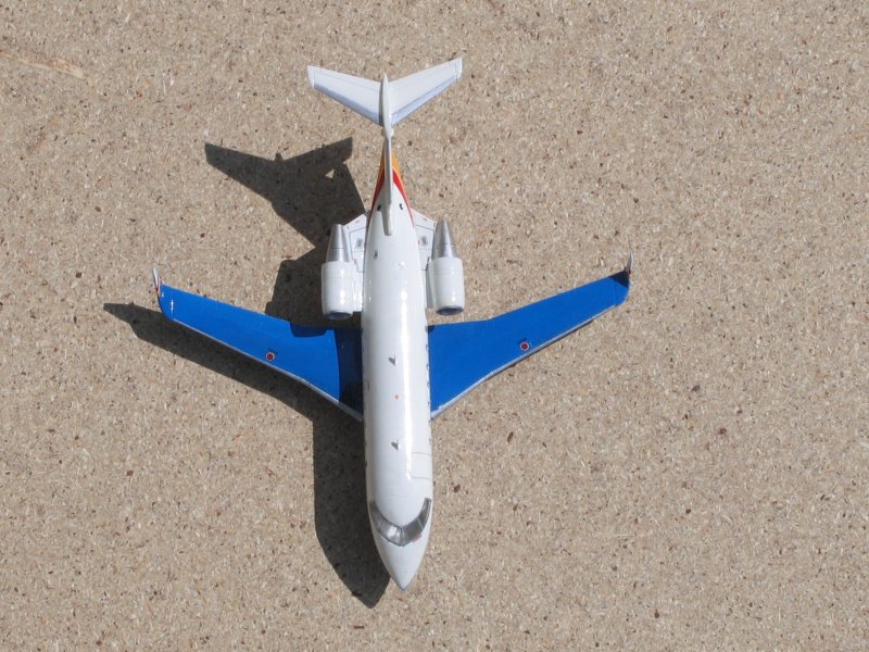

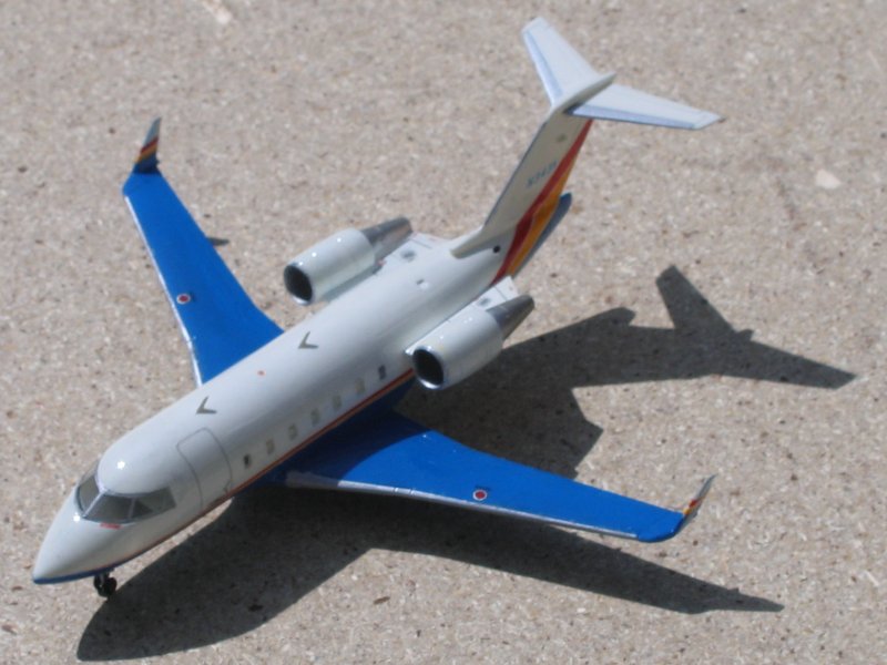

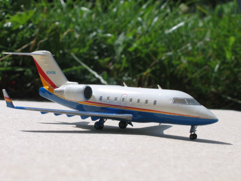

PetrOs Posted August 30, 2008 Report Share Posted August 30, 2008 Так в большинстве моих запланированых лайнеров либо набор либо афтермаркет еще не пришли, то собрал еще один Челленджер, в цветах из коробки. При этом все пошло не так, и так было всю постройку. То синяя краска протекала на белую, то опрокинул банку красной краски на модель уже с декалью, то случайное касание оставляло отпечаток пальца на белом, то она со стола сама по себе спрыгнула и при этом отлетело крыло, то декаль несмотря на сеттер и лак сверху поднялась тамиевской лентой.... В итоге, с помощью 2х комплектов декалей и какой то матери, получилось вот что. Модель залита лаком, так как оригинал еще более блестючий чем у вашего кота... В общем, не судите слишком критично, но хотелось бы услышать коментарии по качеству. В конце концов, это мой 3ий лайнер (хотя и 62 модель с момента рестарта хобби) Quote Link to comment Share on other sites More sharing options...

Breakneck Posted August 30, 2008 Report Share Posted August 30, 2008 Какой-то он игрушечный. Хотя и в реале такой же В любом случае, мне, например, нравится Quote Link to comment Share on other sites More sharing options...
Pepelatz Posted August 30, 2008 Report Share Posted August 30, 2008 Покрашен неровно потому что. Quote Link to comment Share on other sites More sharing options...
PetrOs Posted August 30, 2008 Author Report Share Posted August 30, 2008 Хмм, где? Quote Link to comment Share on other sites More sharing options...
Dimok Posted August 31, 2008 Report Share Posted August 31, 2008 Блин, Петь, тебя носом тыкнуть? Ну зайди в галерею, посмотри как я его сделал. Сразу всё станет ясно. Скорость нужна сам знаешь в каких двух случаях. Куда ты торопишься? Модель испорчена: собрана и покрашена отвратно. Quote Link to comment Share on other sites More sharing options...
Ursus Posted August 31, 2008 Report Share Posted August 31, 2008 Вижу, что получилась размазаная граница синего и белого справа спереди. Больше не вижу.. Quote Link to comment Share on other sites More sharing options...
Pepelatz Posted August 31, 2008 Report Share Posted August 31, 2008 Посмотрите на отблески света, они везде выглядят пятнами, а не полосами (напр. на 1 фото - двигатели и фюзеляж). Т.е. краска лежит волнами, или поверхность так обработана. Автор пишет, что залил швы шпаклёвкой - не нужно этого. При склейке циакрином шов отлично заполнится им, а при склейке простым клеем нужно сделать так, чтоб в шве при соединении половин выступила колбаска жидкого пластика. Quote Link to comment Share on other sites More sharing options...
stavalex Posted August 31, 2008 Report Share Posted August 31, 2008 Кроме всего сказанного, мне кажется надо было из нутри фюзеляж покрасить черным или серым, ну или фото делать не на солнышке, а так модель просвечивается, что делает её ещё больше похожей на игрушку... Quote Link to comment Share on other sites More sharing options...
PetrOs Posted August 31, 2008 Author Report Share Posted August 31, 2008 Нда... чего то мне переход с самолетов 48ого и танков 35ого в 144ый плохо дается.. Особенно с большими белыми площадями проблемы, и с переходами. Но, надо работать, надо тренироватся, поэтому и первые лайнеры из категории до 10 евро Насчет склейки фюзеляжа и шпаклевки - сверху сошлось идеально, и там вылезла колбаска пластика, как и должно. Снизу была ступенька где то в 0.1 мм, вот там и шпаклевка Quote Link to comment Share on other sites More sharing options...

amper Posted June 19, 2009 Report Share Posted June 19, 2009 Ну........... след. модель надо затемнить изнутри, и линии ровнее красить, думаю будет лучше! Quote Link to comment Share on other sites More sharing options...
