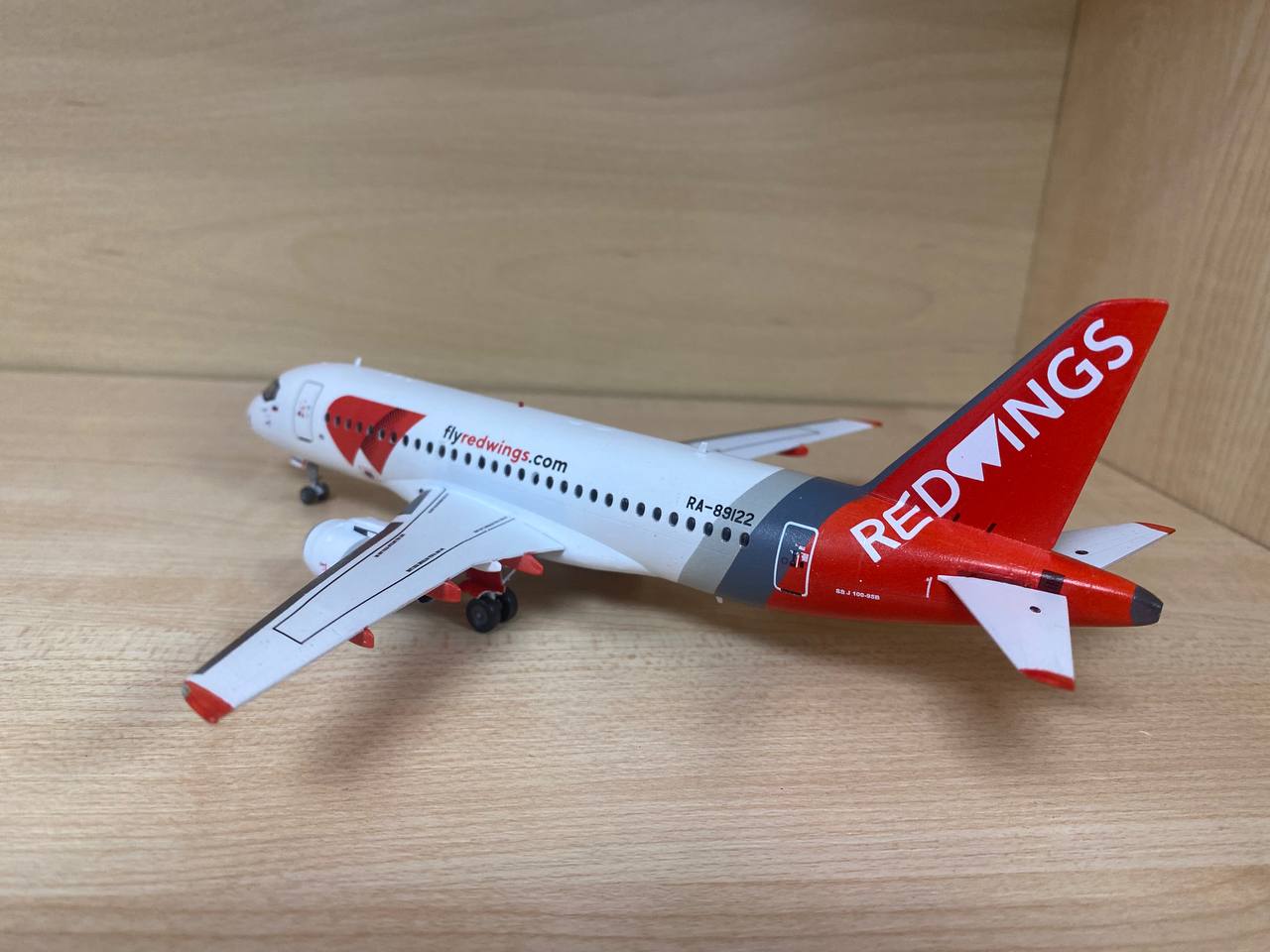

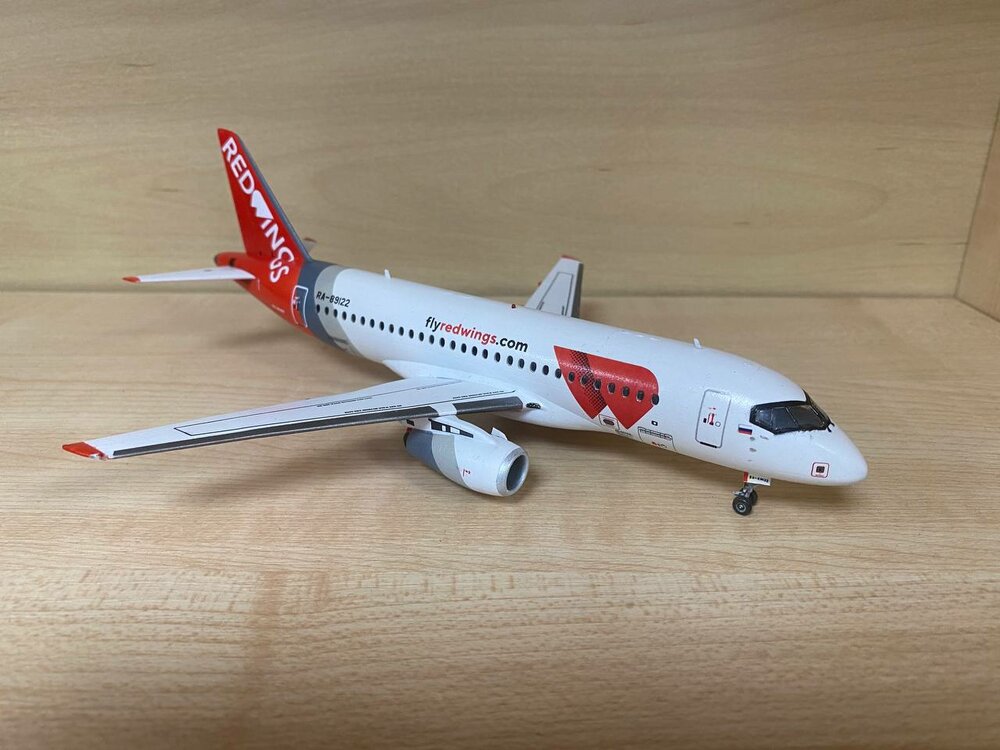

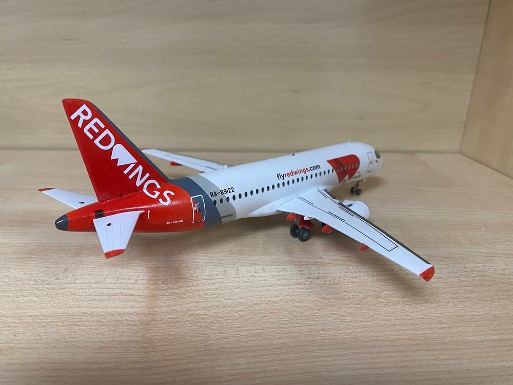

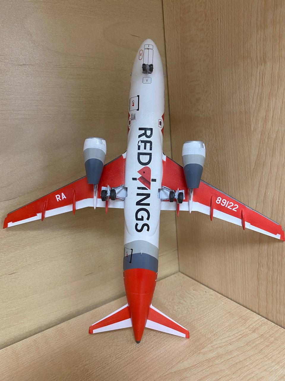

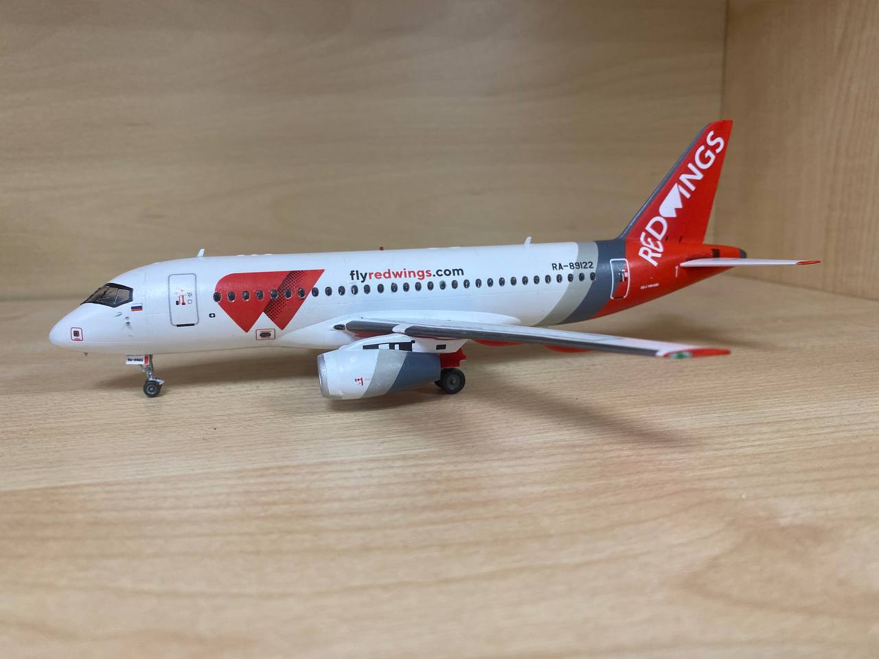

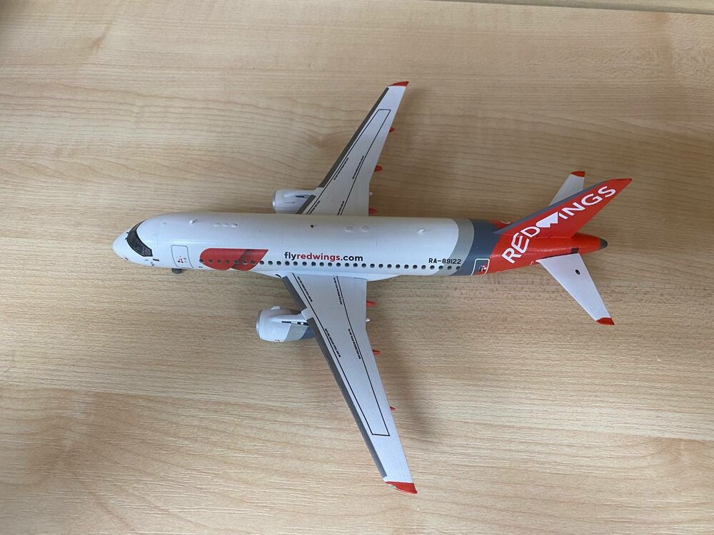

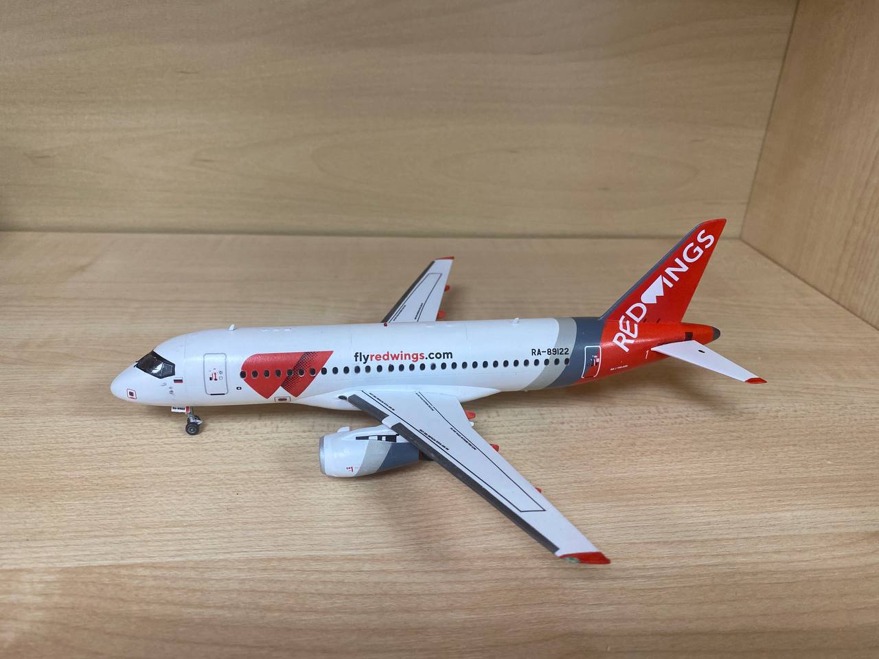

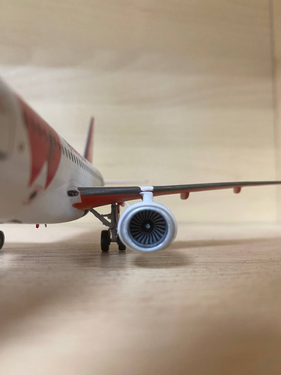

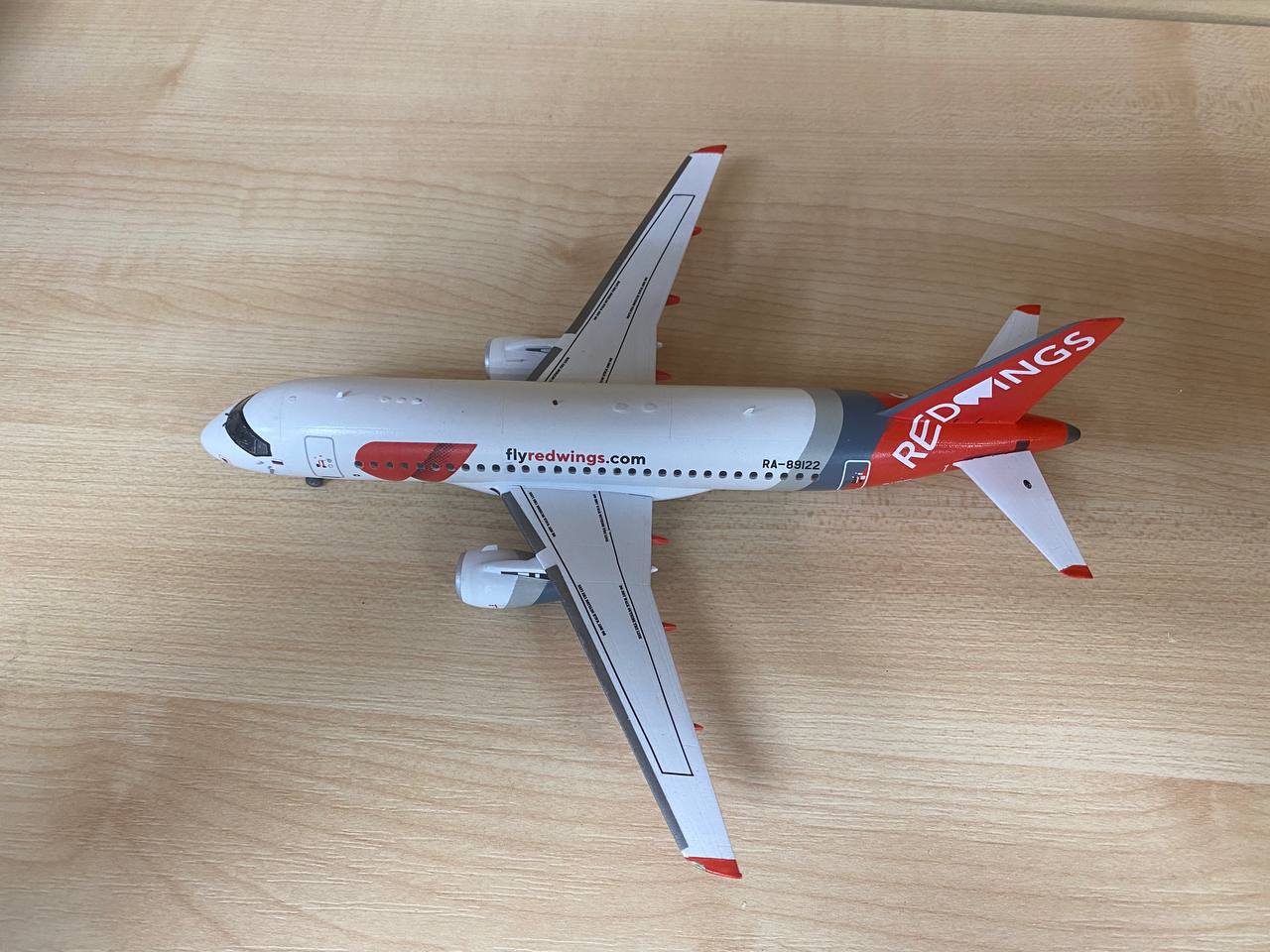

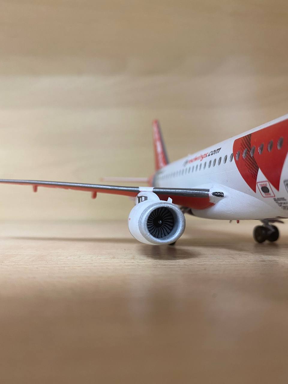

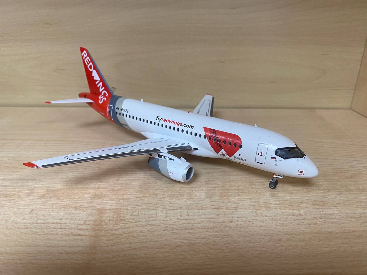

Популярный пост Kin-dza-dza Опубликовано 30 марта, 2023 Популярный пост Жалоба Поделиться Опубликовано 30 марта, 2023 Всем привет! В мир моделизма окунулся два года назад и наконец что-то похожее на самолёт стало получаться. Набор приятный в сборке, разве что подгонку фонаря к фюзеляжу осуществлял безжалостными елозиниями по фонарю наждачкой с последующей его шлифовкой. Вместо шпаклевки впервые попробовал использовать супер клей. По покрасочным работам : грунт KUDO, металлик AK INTERACTIVE, акрилы TAMIYA, за исключением красного (акрил Mr. HOBBY), лак BOSNY. Декаль Ascencio очень понравилась в работе, никаких трудностей не возникло, использовал TAMIYA MARK FIT при работе с ней. Добавил смывки TAMIYA в колеса (на фотосессии наверное не разглядеть, так как фотосессиями никогда не увлекался и фотографировали в последний момент, но будем и тут совершенствоваться). Так же, впервые использовал элементы фототравления (микродизайн), гидравлика на стойках, ПВД в носовой части, дворники. Верхний и нижний anticollision light изготовил из тянутого литника, макнув в прозрачный лак TAMIYA, position light на крыльях (красный и зелёный огонь) - капли прозрачного лака под MICROSCALE CRISTAL. Иллюминаторы залил прозрачным клеем акан. Пока самолётик пробыл на работе пару дней, часть антен бесследно исчезли. Пришлось экстренно использовать дошипласт, в том числе и для турбулизаторов на капотах двигателей. Явная неоднородность белого цвета на двигателях объясняется тем, что ПОС двигателей сначала впервые решил попробовать сделать маркером TAMIYA, но из-за того, что маркер затек под маскировочную ленту, пришлось накрашивать через аэрограф. Косяков много, как по покраске, так и по сборке, надеюсь с опытом будет расти и качество. Главное, что коллега остался в восторге. Любите Моделизм! ✌️ P. S. красный и зелёный огни на законцовках перепутаны местами и будут переделаны (два самолёта делал нос к носу, отсюда косяк) 14 5 Цитата Ссылка на комментарий Поделиться на другие сайты Поделиться

Atlant Опубликовано 30 марта, 2023 Жалоба Поделиться Опубликовано 30 марта, 2023 Антон, добро пожаловать на форум. Моделька очень симпатично смотрится. 1 Цитата Ссылка на комментарий Поделиться на другие сайты Поделиться
Семён Кисляков Опубликовано 30 марта, 2023 Жалоба Поделиться Опубликовано 30 марта, 2023 Я давно уже предлагал Антону показать свои модели у нас на форуме Движешься в правильном направлении, видно внимание к мелочам, к деталям, в целом подход основательный, пока не хватает опыта, но здесь все в твоих руках, поэтому только вперед. ГБ по Як-40 если организуем на форуме, будет отличная возможность поучаствовать, набраться опыта, пообщаться с коллегами. 2 1 Цитата Ссылка на комментарий Поделиться на другие сайты Поделиться
Kin-dza-dza Опубликовано 31 марта, 2023 Автор Жалоба Поделиться Опубликовано 31 марта, 2023 Уважаемые коллеги, благодарю за тёплый приём! Без ваших лайфхаков, технологий (а как шпаклевать, а как шкурить, а как красить, а чем mr hobby отличается от mr color и прочее) ничего бы точно не вышло! Мне есть что ответить Семёну, касаемо "не публикации" своих аэропланов. Когда первая собранная и покрашенная модель ГА является 737-400 ТСО от раннего ВЭ и сравниваешь её с работами других моделистов, начинает складываться впечатление, что ты что-то делаешь не так))) Хотя не могу не отметить, что уровень моделизма на данном ресурсе просто аэрокосмический! Многие реально, кажется, просто фоткают настоящие лайнеры! (мне кажется, это лучший комплимент для моделиста!). С одной стороны дикий восторг, с другой стороны гложет осознание, что по разным причинам повторить подобное для меня почти невозможно. Надеюсь, дела модельные пойдут в гору. За два года успел нарастить некий запас моделей , который очень не хочется, чтобы сгнил в шкафу). В ГБ по як-40 однозначно заявлюсь, для поддержания ажиотажа. Коротко о себе : начинал с авиатехника по СиД в 2013 в Лучшей авиакомпании мира ... и ныне уже не существующей, отсюда и выбор первой модели для сборки . Дальше был А-техник (джамбоджеты рулят!), далее работа в кабинете в смартавиа (привет Семён, ещё раз)) и теперь в Рэдах работаем с супер-самолётами). 7 2 Цитата Ссылка на комментарий Поделиться на другие сайты Поделиться
