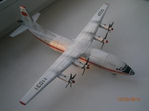

pups103 Опубликовано 16 февраля, 2012 Жалоба Поделиться Опубликовано 16 февраля, 2012 Здравствуйте друзья. Хочу представить Вам на суд свою очередную модель моего любимого самолёта. Модель от трумпетер, качество литника высокое, облоя нет,собиралась легко, доставила массу удовольствия, решил собирать в ливрее СССР, пришлось через друзей из Ярославля заказать декаль. Во время отмачивания декали случилось непоправимое- желаемая декаль растворилась в воде на тысячу мелких частей, пытался собрать но та категорически не хотела налипать, пришлось лепить из того,что осталось(предварительно обработав её лаком) да и та повредилась при вымачивании и особо налипать и не собиралась. К сожалению из-за низкого качества декали не реализовалось задуманного, так что данный крафт никокого отношения к реальному борту не имеет, своеобразный полёт фантазий(приходит мысль не о сборной модели самолёта, а о сборной модели декали ). На лайнере отсутствуют антенны-дело рук моего младшего сына. Красилась аэрограом итальянской краской ACRILICO(никому не рекомендую!),но за неимением наилучшего...В общем как есть, прошу строго не судить. С уважением. 1 Ссылка на комментарий Поделиться на другие сайты Поделиться

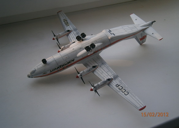

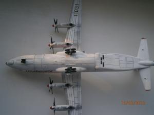

pups103 Опубликовано 16 февраля, 2012 Автор Жалоба Поделиться Опубликовано 16 февраля, 2012 Здравствуйте друзья. Хочу представить Вам на суд свою очередную модель моего любимого самолёта. Модель от трумпетер, качество литника высокое, облоя нет,собиралась легко, доставила массу удовольствия, решил собирать в ливрее СССР, пришлось через друзей из Ярославля заказать декаль. Во время отмачивания декали случилось непоправимое- желаемая декаль растворилась в воде на тысячу мелких частей, пытался собрать но та категорически не хотела налипать, пришлось лепить из того,что осталось(предварительно обработав её лаком) да и та повредилась при вымачивании и особо налипать и не собиралась. К сожалению из-за низкого качества декали не реализовалось задуманного, так что данный крафт никокого отношения к реальному борту не имеет, своеобразный полёт фантазий(приходит мысль не о сборной модели самолёта, а о сборной модели декали ). На лайнере отсутствуют антенны-дело рук моего младшего сына. Красилась аэрограом итальянской краской ACRILICO(никому не рекомендую!),но за неимением наилучшего...В общем как есть, прошу строго не судить. С уважением. ещё пару фото Ссылка на комментарий Поделиться на другие сайты Поделиться
Tomcat Опубликовано 16 февраля, 2012 Жалоба Поделиться Опубликовано 16 февраля, 2012 Считаю, что собирательный образ самолёта - это дело второе, а вот извазюкали грязью вы его от такой души, что начинаешь сомневаться в том, что этот самолёт ваш любимый. Кроме того, извазюкли довольно грубовато - на мой взгляд, растирание пигментов не лучший способ тонировки, более реалистично все эти нагары наносить аэрографом. И вообще для белых поверхностей, для заливки швов желательно использовать не черный цвет, а серые/коричневые слаборазведённые тона. Ну а по мелочи, думаю автор сам знает, где блох ловить, в глаза правда бросаются кривовато приклеенные основные стойки шасси и не очень аккуратно подогнан лобовик в фюзеляже. Ну и классика жанра - привыкайте сразу избегать подоконника в качестве фона, отнеситесь к съёмкам посерьёзней. А кстати, на превьюшках модель смотрится очень даже... Ссылка на комментарий Поделиться на другие сайты Поделиться
Vladimir1:100 Опубликовано 17 февраля, 2012 Жалоба Поделиться Опубликовано 17 февраля, 2012 Про извазюканность уже все сказано, добавлю лишь, что ее распределение по самолету нереально - например, сверху на крыле за моторами, чему там коптить-то? А вот снизу за соплами можно было сажи добавить "от души". Еще у самолетов с ВСУ бывает более грязным левый борт между крылом и хвостом. Удивляет при этом девственно чистый стабилизатор - ведь внутренние моторы как раз на него и дуют. Ну и пушка на гражданском борте - тоже часть собирательного образа? Странно, почему рассыпалась декаль - это ведь лазерка от AWD? Разве это "оргстекло" может рассыпаться? Тем не мене "живинка" в модели есть, пусть украшает коллекцию! Ссылка на комментарий Поделиться на другие сайты Поделиться
