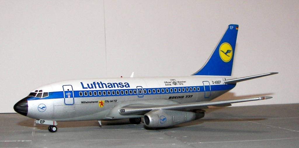

Serega Опубликовано 7 декабря, 2011 Жалоба Поделиться Опубликовано 7 декабря, 2011 Представляю очередную модель от Восточного Экспресса.Что можно сказать о сборке,про деку и отливки уже писалось ранее,трудностей особых для себя не испытывал: стыкуемость хорошая,подгонка и шпаклевка понадобились в основном при сыковке двигатилей к крылу,немного на заваленный учасках фюзеляжа,но это неизбежно на моделях ЛНД.Доработал внешние колеса оновных стоек,т.е сделал колпаки на дисках ну и как всегда БАНО,антенны,дворники.К сожалению как не пытался не получился эффект полированного металла,немного огорчился но потом нашел фотографии где у него просто очень блестящих аллюминий.Окрашивал Тамией,Модел Мастером и АКАНом,тонировка пигментами МИГ.Деку использовал родную и добавлял от ДАКО,Ревелла и Восточного Экспресса но поздних Боингов.Что с этого получилось смотрите и оценивайте.Мне модель понравилась!!!! 2 Цитата Ссылка на комментарий Поделиться на другие сайты Поделиться

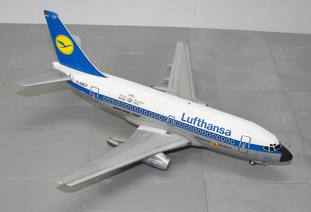

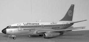

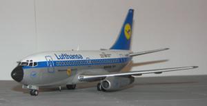

Serega Опубликовано 7 декабря, 2011 Автор Жалоба Поделиться Опубликовано 7 декабря, 2011 немного в других ракурсах Цитата Ссылка на комментарий Поделиться на другие сайты Поделиться

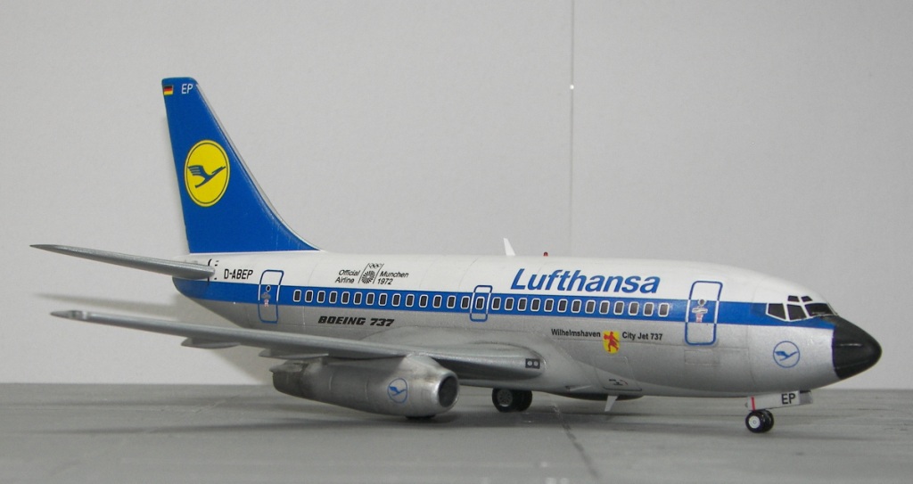

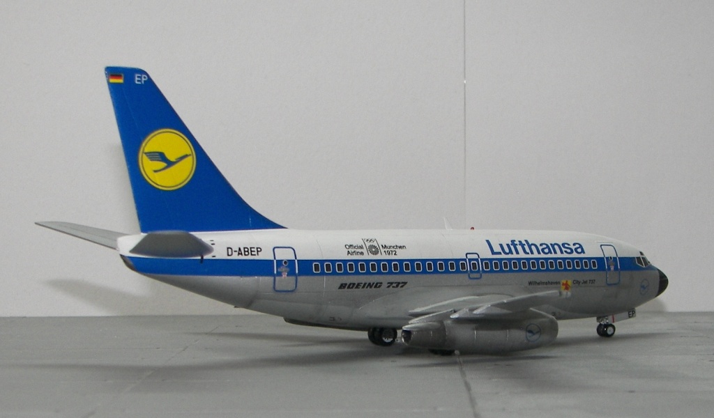

Serega Опубликовано 7 декабря, 2011 Автор Жалоба Поделиться Опубликовано 7 декабря, 2011 Про вид слева забыл.... Ну вот теперь вроде все Цитата Ссылка на комментарий Поделиться на другие сайты Поделиться
Vladimir1:100 Опубликовано 7 декабря, 2011 Жалоба Поделиться Опубликовано 7 декабря, 2011 Симпатяшка... Только синий цвет декали светловат. Но это претензия к производителю. Цитата Ссылка на комментарий Поделиться на другие сайты Поделиться
hitman231989 Опубликовано 7 декабря, 2011 Жалоба Поделиться Опубликовано 7 декабря, 2011 отлично получилось. Только вот чет с мордой у него не то. Цитата Ссылка на комментарий Поделиться на другие сайты Поделиться
Intel_Rus Опубликовано 7 декабря, 2011 Жалоба Поделиться Опубликовано 7 декабря, 2011 Симпатяга же! Цитата Ссылка на комментарий Поделиться на другие сайты Поделиться
grig_p Опубликовано 7 декабря, 2011 Жалоба Поделиться Опубликовано 7 декабря, 2011 Красиво. Но все-таки для правдоподобности стоит использовать декаль от 2-6, она хоть и лазерная, но цвет правильный. И низ надо красить полированным аллюминием. Цитата Ссылка на комментарий Поделиться на другие сайты Поделиться
Serega Опубликовано 7 декабря, 2011 Автор Жалоба Поделиться Опубликовано 7 декабря, 2011 (изменено) Гриш он и был покрашен полированным аллюминием,только не понятно почему весь блеск пропал на модели?! После покраски пытался даже его полировать не помогло к моему сожалению.А про цвет деки еще в анонсе писали,хотя сравнивал его с Ревелом ароде для ранних вариантов нормально,может еще искажения цветопередачи при сьемке....А морда как и Даковской модели одинаковы только из-за своих размеров кажется таким "насупившимся" ,стоят рядышком с Даковским. Изменено 7 декабря, 2011 пользователем Serega Цитата Ссылка на комментарий Поделиться на другие сайты Поделиться
All Опубликовано 7 декабря, 2011 Жалоба Поделиться Опубликовано 7 декабря, 2011 Чернобелая фотография понравилась, впрочем как и модель! Декаль конечно портит целостный вид, но сама модель получилась! Цитата Ссылка на комментарий Поделиться на другие сайты Поделиться
grig_p Опубликовано 7 декабря, 2011 Жалоба Поделиться Опубликовано 7 декабря, 2011 только не понятно почему весь блеск пропал на модели Лак? Шагрень? Даже минимальная шагрень приводит к тому, что блеска нет. Цитата Ссылка на комментарий Поделиться на другие сайты Поделиться
Serega Опубликовано 7 декабря, 2011 Автор Жалоба Поделиться Опубликовано 7 декабря, 2011 (изменено) да вроде шагрени нет,но модель грунтовалась может из-за этого,Да кстати из-за лака может быть..ну уже все равно не переделать.Хотя на поздних фотках вроде такого блеска уже нет Изменено 7 декабря, 2011 пользователем Serega Цитата Ссылка на комментарий Поделиться на другие сайты Поделиться
Wishmaster Опубликовано 7 декабря, 2011 Жалоба Поделиться Опубликовано 7 декабря, 2011 Ну ты, Серега маниак! В хорошем смысле этого слова Не люблю в моделях косяки искать, если они явно не торчат, а тут не торчат, следовательно зачет! А металл потемнел от лака, а лаком не покроешь - потемнеет от пальцев, так что лучше путь от лака равномернее будет Цитата Ссылка на комментарий Поделиться на другие сайты Поделиться
Evalses Опубликовано 7 декабря, 2011 Жалоба Поделиться Опубликовано 7 декабря, 2011 Серёж,я всегда тебе говорил и буду говорить-ты настоящий моделист.Именно тот кто без лишних слов берёт и собирает модели! Отличный Боинг!И покрытие бетонное совсем в тему и фотки уже на порядок выше качеством.Модель нравится. От меня "+" Молодец! Цитата Ссылка на комментарий Поделиться на другие сайты Поделиться
Tomcat Опубликовано 7 декабря, 2011 Жалоба Поделиться Опубликовано 7 декабря, 2011 Какбы то нибыло, но модель радует глаз. А блеск полированного алюминия убил лак - это 100%, пройденный этап. Для того чтоб блеск металлика оставался, приходится эту часть модели оставлять нелакированной. Цитата Ссылка на комментарий Поделиться на другие сайты Поделиться

Павел Опубликовано 8 декабря, 2011 Жалоба Поделиться Опубликовано 8 декабря, 2011 Сергей , просто отлично !!! Тонировка....выше всяких похвал.... Что про блеск пуза....ты не пробывал чёрный блестящий а сверху Алклад ? Цитата Ссылка на комментарий Поделиться на другие сайты Поделиться
Serega Опубликовано 8 декабря, 2011 Автор Жалоба Поделиться Опубликовано 8 декабря, 2011 Паш пробовал я Алкад на топливном баке модели грузовика, не получилось к сожалению.Блеска не было. Цитата Ссылка на комментарий Поделиться на другие сайты Поделиться
gnusmas Опубликовано 8 декабря, 2011 Жалоба Поделиться Опубликовано 8 декабря, 2011 Может кто знает какой то секрет? Поддерживаю с Alcladom, тоже не получается! И черную подложку фирменную даешь и задуваешь аккуратно, но не блестит! Без лака еще куда не шло, но за пальцами берется.А задуешь их же лаком и эфекта нет, просто серебрянка! Цитата Ссылка на комментарий Поделиться на другие сайты Поделиться

Serega Опубликовано 8 декабря, 2011 Автор Жалоба Поделиться Опубликовано 8 декабря, 2011 Значит как говорят в армии:Будем тренироваться.Может действительно в подложке было дело... Цитата Ссылка на комментарий Поделиться на другие сайты Поделиться
