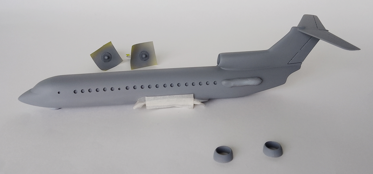

Pahan Air Опубликовано 20 марта, 2023 Автор Жалоба Поделиться Опубликовано 20 марта, 2023 7 часов назад, Triela сказал: Автокраски Motip тоже акриловые, но разводятся или Thinner Mr.Color, или 646 А лак Motip акриловый чем лучше разводить? За информацию спасибо, интересно было почитать. Мне тоже кажется, что Bosny на нитрооснове, поэтому так же и буду разводить 647-м. 4 часа назад, бак1 сказал: Подойдет еще автошпакля НОВОЛ 2К финишная Так и не научился ею работать. Может я что то не так делаю. Я добавлял чуток красненького отвердоса, замешивал и начинал наносить. Но замес быстро твердеет и приходится наносить наспех получается тяп ляп да и перемажусь весь в попыхах. Может отвердос вообще не добавлять? Однажды замуровал новолом люмы и после высыхания они начали выпирать, сошкурил, проходит ещё дня три и снова выпирают, короче после этого я перестал им пользоваться. А на одной модели почему то плохо к пластику пристал, отколупывался. Цитата Ссылка на комментарий Поделиться на другие сайты Поделиться
Artman Опубликовано 20 марта, 2023 Жалоба Поделиться Опубликовано 20 марта, 2023 1 час назад, Pahan Air сказал: А лак Motip акриловый чем лучше разводить? Всё тем же самым, что и краски - нитрорастворителями. А промывка аэра после Мотипа у меня лучше получалась ацетоном. Вообще по Мотипу у нас же тема есть, там много всего. И я тоже там опытом делился А новолевская шпатлевка на нитрооснове. Можно ее разбулыжить растворителем из "номерных". Если до сметанной консистенции делать, то и намазывается аккуратнее и липнет лучше. 1 1 Цитата Ссылка на комментарий Поделиться на другие сайты Поделиться
бак1 Опубликовано 20 марта, 2023 Жалоба Поделиться Опубликовано 20 марта, 2023 38 минут назад, Artman сказал: А новолевская шпатлевка на нитрооснове. Можно ее разбулыжить растворителем из "номерных". Если до сметанной консистенции делать, то и намазывается аккуратнее и липнет лучше. Новолевская шпакля 2к полиэфирка, то что развести можно 600 м это не радость, потом все влитое испарится и соответственно усаживается. Я когда по ремонту автохлама халтурил то даже с пулика ее наносил на стопарь недостающее которого было дорощено бальзой Павел то что время жизни мало, эт да, зачастую причина в невозможности точно соблюсти пропорцию компонентов в малом объеме, как итог либо встает быстро, либо остается в "вяленом" состоянии и имеет плохую адгезию. К стати именно такая шпакля есть у тамии в своей упаковку, подразумеваю что она из той же бочки. В Я-Моделите есть шпакля отDsplae ,как я понял по типу цианокрила, сама жижа и отвердитель-ускоритель, у меня такая же только от U-Star . Ее применение я показывал в ветке Y-8, работать можно, правда ускоритель немного плавит пластик, небольшая усадка есть , большого выигрыша отличия от суперклея и активатора я не увидел , поэтому пользуюсь им. 1 1 Цитата Ссылка на комментарий Поделиться на другие сайты Поделиться
Pahan Air Опубликовано 20 марта, 2023 Автор Жалоба Поделиться Опубликовано 20 марта, 2023 5 часов назад, Artman сказал: Можно ее разбулыжить растворителем из "номерных" Тоже была такая мысль, просто разбавить растворителем, обычным 647. Хорошая сметана получилась, зернистости совсем нет. 4 часа назад, бак1 сказал: зачастую причина в невозможности точно соблюсти пропорцию компонентов в малом объеме Так оно и есть, как то видел как один моделист работает с новолом, он забодяжил замес и в течении получаса не спеша его наносил, и он не затвердевал. По консистенции был похож на сметану, даже жиже. По модельке. Грунтанул фюзеляж, самое неприятное, это небольшие недоливы на посах движков в местах их склейки. Поэтому нарастил супером эти места, вышкурю и снова в грунт. Ещё больше сточил кромку в задней части. Стабы сверху тоже сточил, как то они толстовато выглядят. 4 Цитата Ссылка на комментарий Поделиться на другие сайты Поделиться

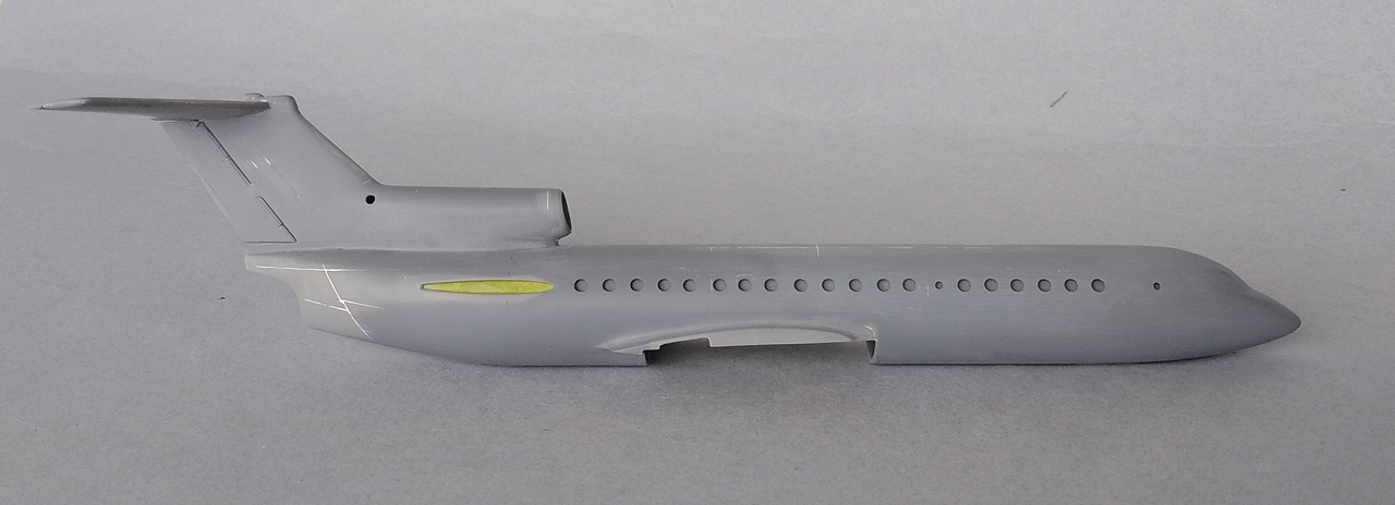

Pahan Air Опубликовано 20 марта, 2023 Автор Жалоба Поделиться Опубликовано 20 марта, 2023 Наращивание люмов и выравнивание поверхности продолжается. Качество фото не очень, но в целом картина ясна. Теперь по плану покраска внутрянки и сборка движков, а также их вклейка в фюзеляж. 1 4 Цитата Ссылка на комментарий Поделиться на другие сайты Поделиться

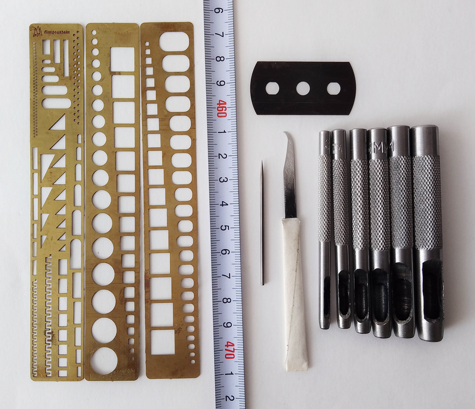

Pahan Air Опубликовано 21 марта, 2023 Автор Жалоба Поделиться Опубликовано 21 марта, 2023 Выточил скрайбер из ободка фуражки. Толщину немного уменьшил, так как для 144 долстовато, для 72 в самый раз. Ну собственно подручные средства, для нарезания расшивки. Кстати, нашёл пробойники от 3 до 8 мм, хоть и большие но уже кое что. 2 3 Цитата Ссылка на комментарий Поделиться на другие сайты Поделиться
бак1 Опубликовано 21 марта, 2023 Жалоба Поделиться Опубликовано 21 марта, 2023 (изменено) Зело впечатляет! По опыту самое то 0,1 - 0,15 по скряберу, иголку по предпочтению, мне нравятся тяжелые как у Хаси или для этой ручку сделать, короткой будет неудобно. А вот линейку я бы эту не использовал, хотя может она для другого на фото, лучше использовать тонкие травленые , те что на фото похоже от Микродизайна, они толстоваты, ну и виниловые рекламные пленки в пару слоев, вполне годная вещь. Чую , Паш, с твоей аккуратностью мы на пороге грандиозного шедевра в плане расшивки! Изменено 21 марта, 2023 пользователем бак1 1 1 Цитата Ссылка на комментарий Поделиться на другие сайты Поделиться

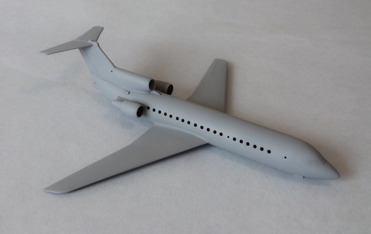

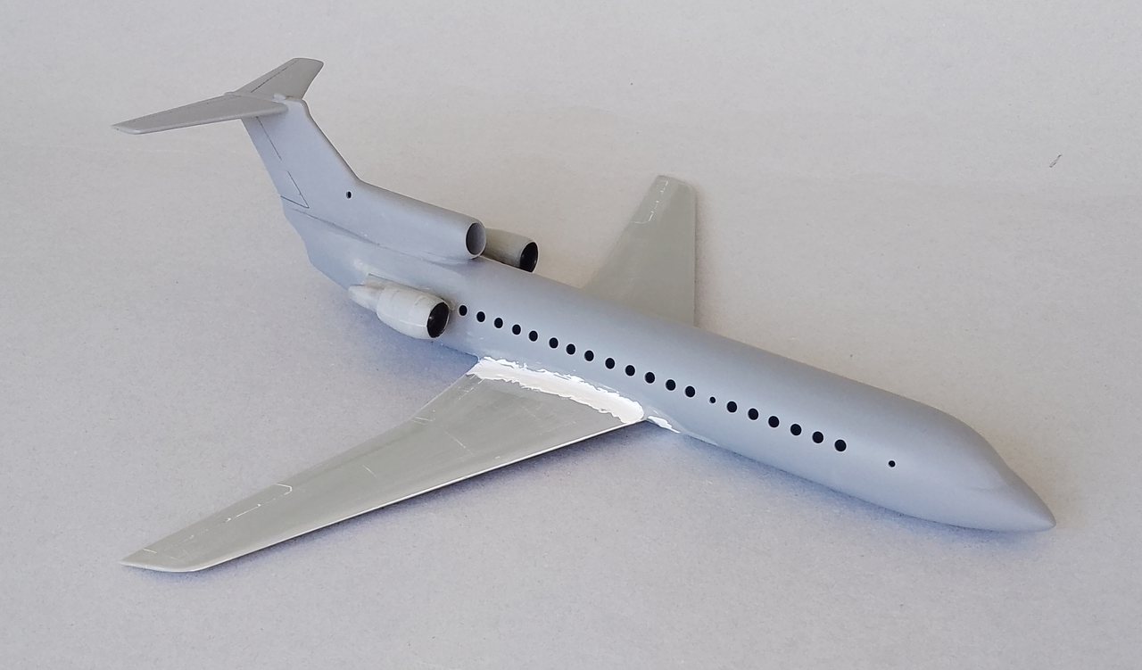

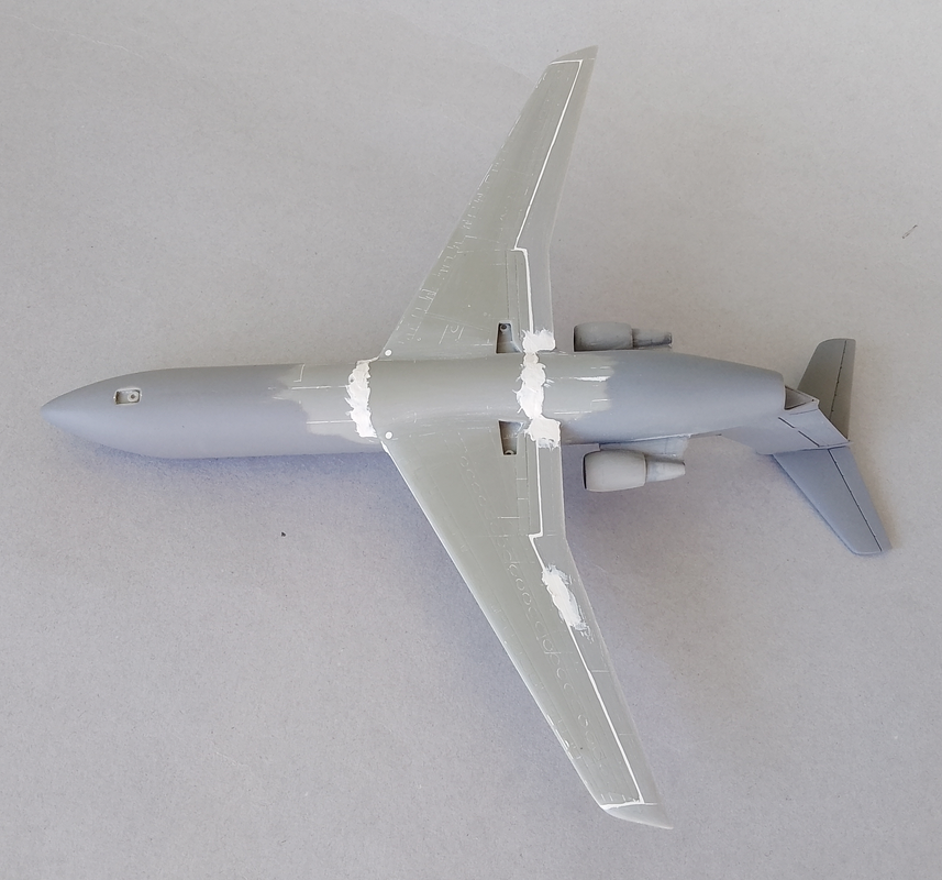

Pahan Air Опубликовано 30 марта, 2023 Автор Жалоба Поделиться Опубликовано 30 марта, 2023 Собрал и вклеил движки, изнутри обильно залив суперклеем (место склейки с фюзеляжем). Затем вклеил крыло. Пузо стачивал примерно миллиметр с хвостиком. Большая ступенька в этом месте. Щели сверху тоже по миллиметру с обеих сторон, забивал листовым пластиком, залил всё супером, сошкурил и зашпаклевал неровности. Сточил всевозможные кромки, крыло, пилоны сопла и стенки самих двигателей. Пока на черновую, проявочный грунт покажет, возможно ещё придётся стачивать. 1 5 Цитата Ссылка на комментарий Поделиться на другие сайты Поделиться

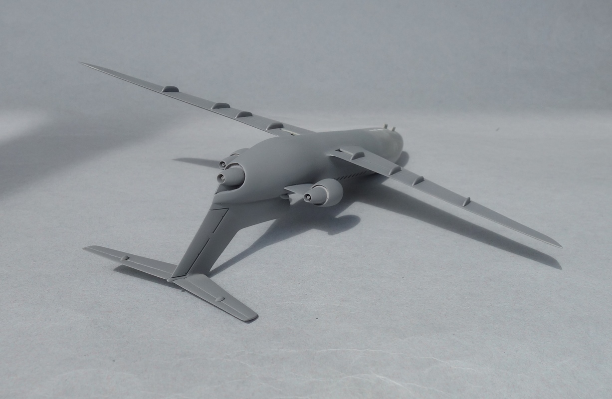

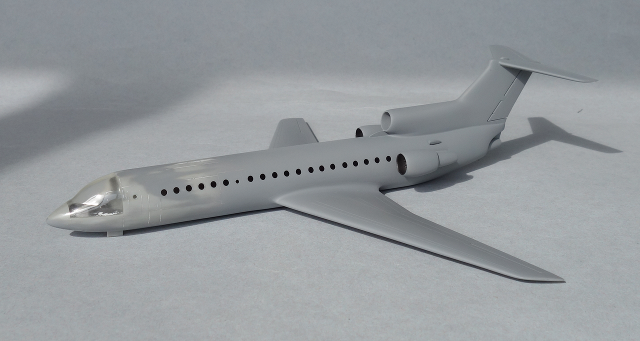

Популярный пост Pahan Air Опубликовано 16 апреля, 2023 Автор Популярный пост Жалоба Поделиться Опубликовано 16 апреля, 2023 Полирнул фонарь, промазал футурой. Подсобрал мелочёвку, выточил гребень под центральным движком, родной не подходил, слишком большая щель получалась. Возможно я ошибся при вклейке киля и надо было основание подтачивать больше. Практически под все рельсы закрылков в задней части подкладывал пластик, устранял щели. Заднюю часть загрунтовал уже на чистовую, осталось надеть маски и догрунтовать передок. Постачивал кромки. 5 9 Цитата Ссылка на комментарий Поделиться на другие сайты Поделиться

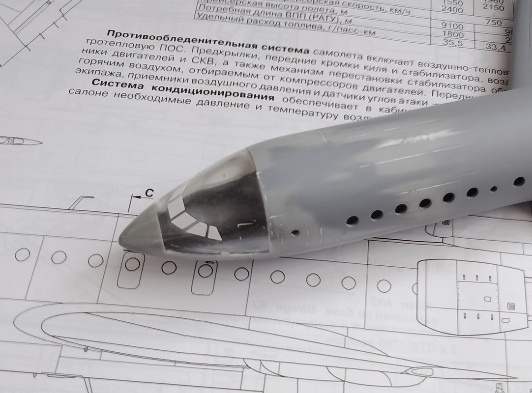

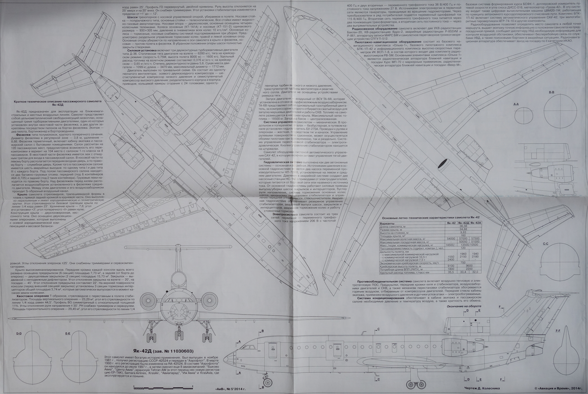

Pahan Air Опубликовано 17 апреля, 2023 Автор Жалоба Поделиться Опубликовано 17 апреля, 2023 Догрунтовал носовую часть. Пора нарезать расшивон, вооружился чертежами. Начну с низа крыла и стаба, нарезать всё конечно не буду, хотябы частично пошкрябать, а то совсем лысый. По кромкам Андрей ответил, я даже не знаю как там расшивать, дырки будут, разве что пропилить пилкой, имею ввиду механизацию. 3 3 Цитата Ссылка на комментарий Поделиться на другие сайты Поделиться

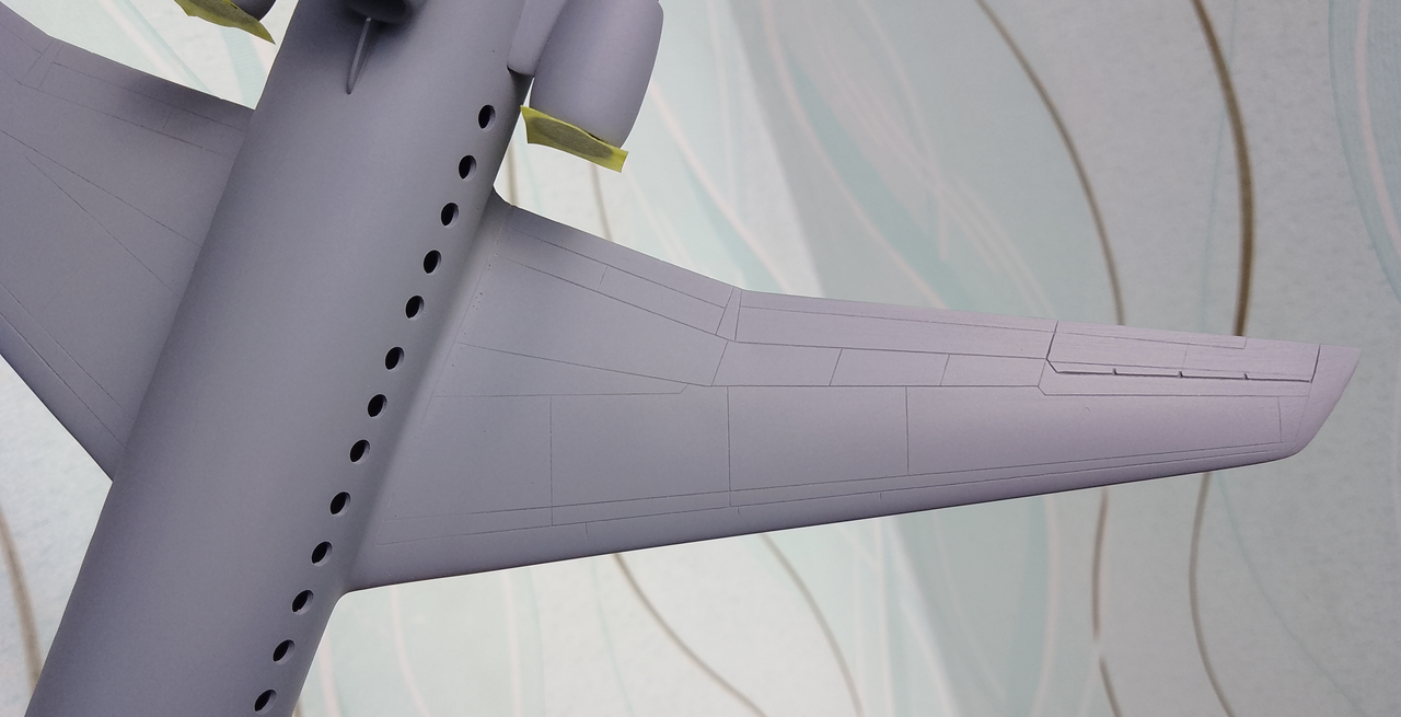

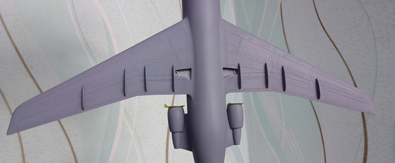

Популярный пост Pahan Air Опубликовано 18 апреля, 2023 Автор Популярный пост Жалоба Поделиться Опубликовано 18 апреля, 2023 Чуток пошкрябал крыло, дунул проявочным грунтом, там где казалось переборщил с глубиной, на фото выглядит классно, надо будет чуток глубже нарезать. 5 8 Цитата Ссылка на комментарий Поделиться на другие сайты Поделиться
