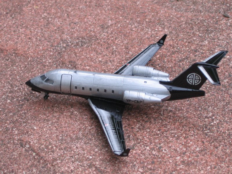

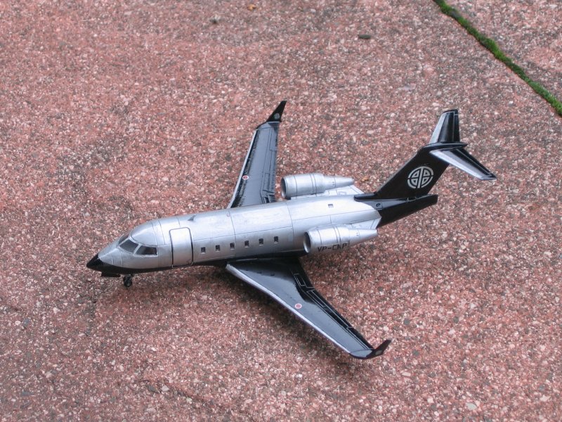

PetrOs Posted August 20, 2008 Report Share Posted August 20, 2008 Несколько дней назад взял на распродаже тройку ревелловских CL-604 за 10 евро, и пока жду движки к 757ому, решил собрать пару. Хотелось поэкспериментировать с ливреей, а не делать "еще один белый". После долгого рытья на airliners.net нашел интересный самолет принадлежащий неизвестно кому (вроде какой то исландский бизнесмен). Да и фоток было много, так что нарисовать декаль было легко. Декаль распечатал на лазернике на бумаге от Air color technik. Часть (руны на хвосте и винглетах) на белой, часть (номера, черный кантик двери) на прозрачной. Машинку окрасил вначале глянцевой тамией аэрографом, затем замаскировал и использовал гунце Хром-Сильвер для основного цвета - и не совсем попал.. Надо было капельку затемнить и малек синего капнуть, а то контраста с "алюминиевыми" конусами движков и кромками почти не видно.. Дальше декали и полчаса назад - лак, чтоб прикрыть декали, и создать глянец, так как оригинал очень блестящий. В любом случае, несмотря на пару багов, результатом доволен Link to comment Share on other sites More sharing options...
Arhimed Posted August 20, 2008 Report Share Posted August 20, 2008 Прикольно, я как раз тоже взял за пятерку один на распродаже, все думаю в каком виде его сделать. А не кажется, что расшивка грубовато смотрится? Link to comment Share on other sites More sharing options...
PetrOs Posted August 20, 2008 Author Report Share Posted August 20, 2008 Думаю да, грубовато, у второго (который будет попугайский (первая опция окраски из набора)) заполняю всю расшивку - ее на фотках оригинала вообще не видно! Если интересно, могу декаль по емайлу скинуть Link to comment Share on other sites More sharing options...

Evalses Posted August 20, 2008 Report Share Posted August 20, 2008 Я никаких различий в пластике не нашёл.Разница только в декалях и коробке.Но машинка красивая и думаю ещё один взять,чтобы такую же красоту сделать как у PetrOs,но в другой окраске. Что могу сказать по вышепредставленной модеди:аккуратно сделаная моделька,немного мрачновато смотриться из-за красно-коричневого гранита,но мне понравилось Link to comment Share on other sites More sharing options...

stm8799964 Posted August 26, 2008 Report Share Posted August 26, 2008 По моему серебристый цвет какой-то грязный Link to comment Share on other sites More sharing options...
PetrOs Posted August 26, 2008 Author Report Share Posted August 26, 2008 Quote (stm8799964) По моему серебристый цвет какой-то грязный Это не грязь, это облака отражаются Link to comment Share on other sites More sharing options...
