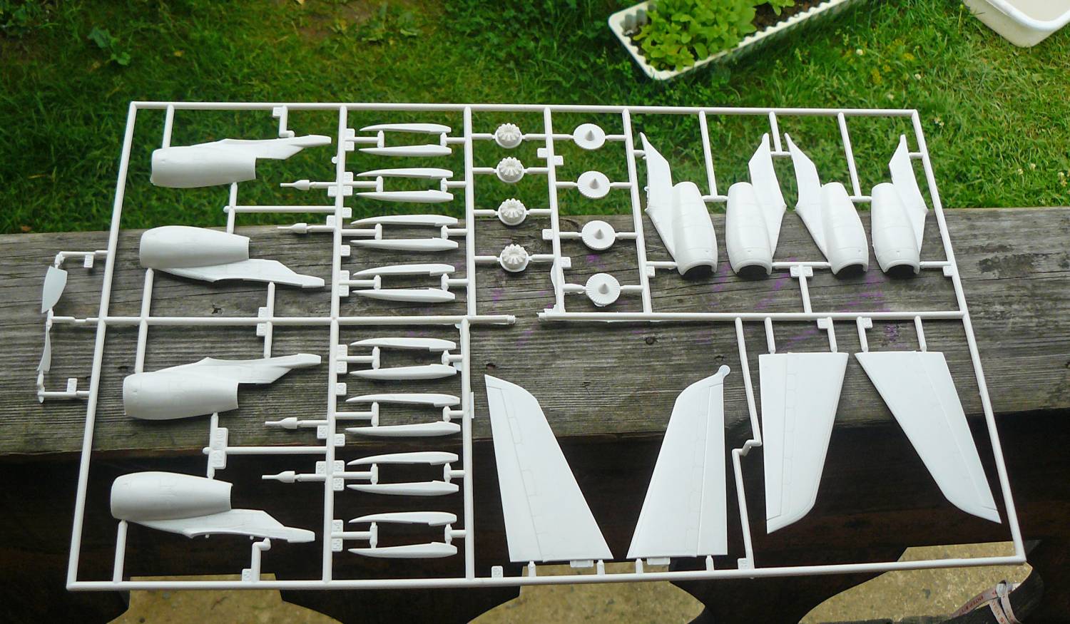

Открываю свой первый вип. Давно хотел его собрать и вот я счастливый обладатель заветной коробки.
Обновлять фотки буду не каждый день т.к. я на даче, а выход в инет есть только в ближайшем посёлке. Текстовые сообщения буду писать с телефона.

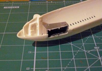

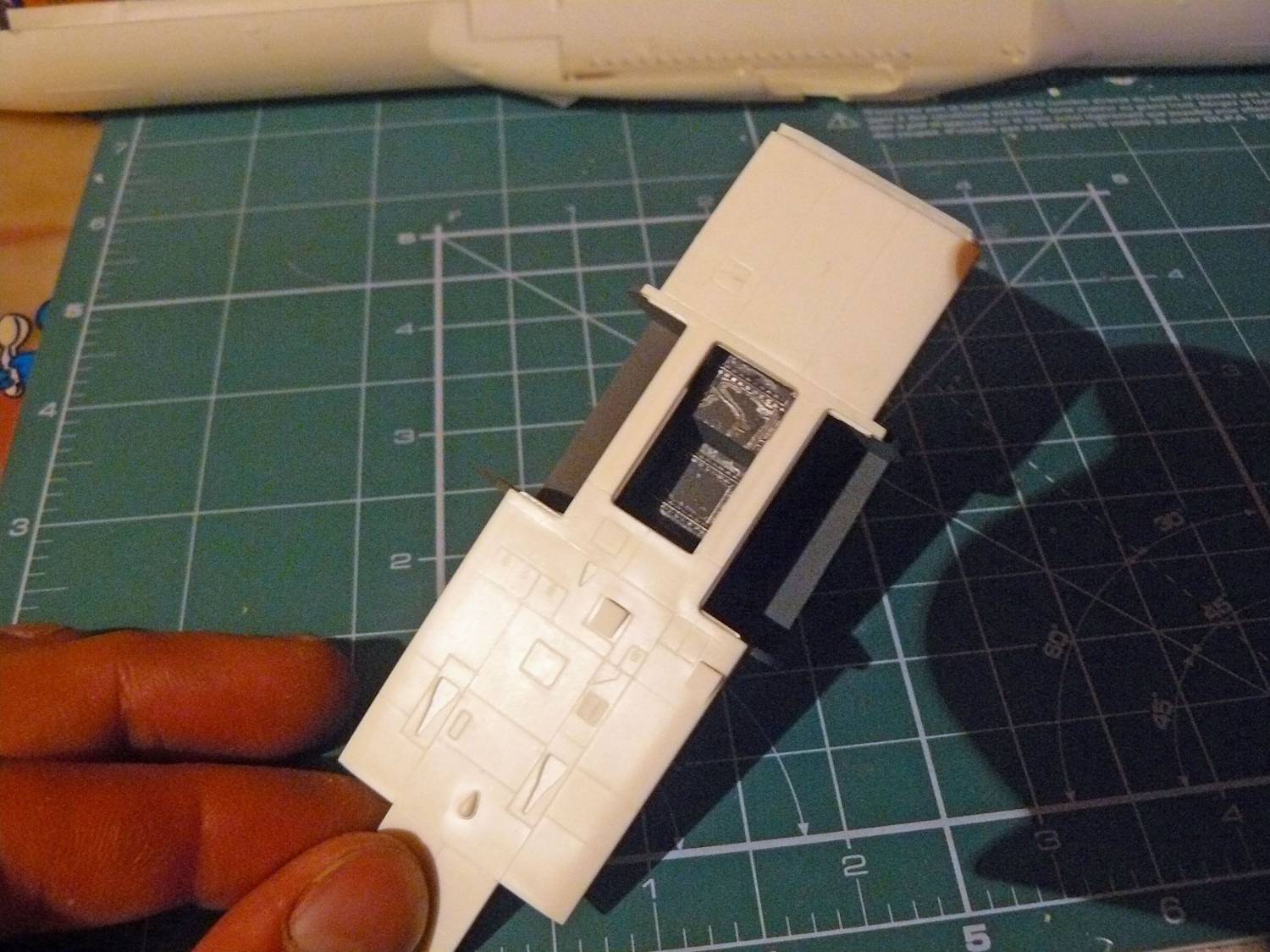

Начал с того, что собрал и покрасил ниши шасси.
Собрал фюзеляж, только фотки остались дома, в следующий раз выложу.

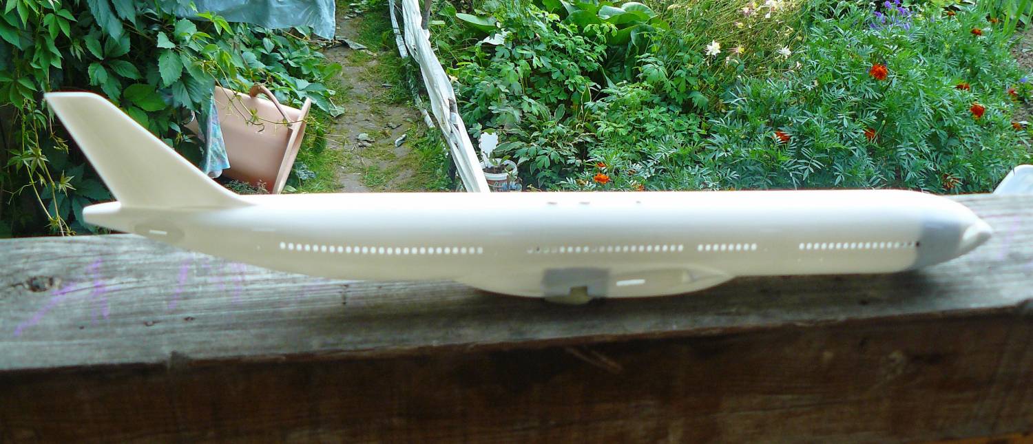

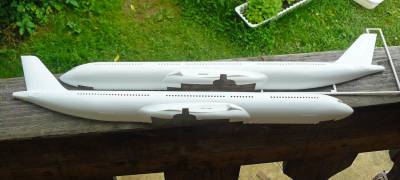

В общем продолжаю выкладывать фото. Как уже выше сказано, склеил фюзеляж.
Стыковка хорошая. Минимум шпаклёвки. В нос запихал одну гайку и залепучил её пластилином. Кабину экипажа красить не стал т.к. окошки будут декальные.

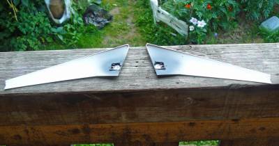

Едем дальше. Склеил крылья, зашпаклевал утяжины и не весть откуда взявшуюся царапину на пол крыла в районе предкрылка. Ни и склеил и приклеил "лыжи" закрылков.

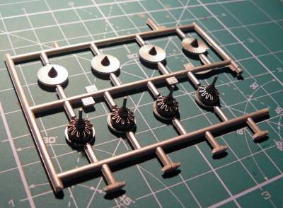

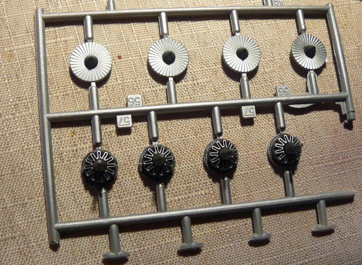

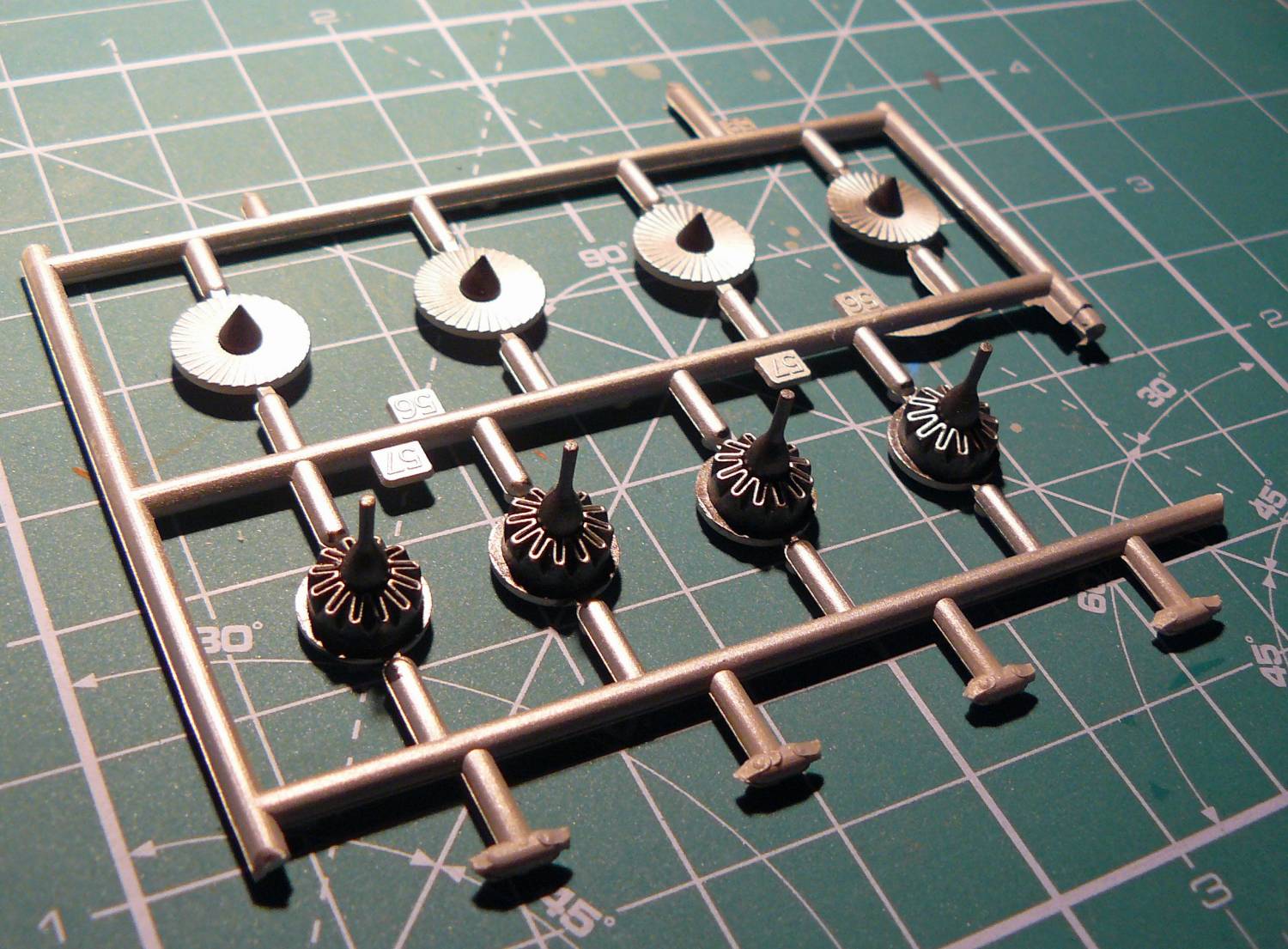

Дальше сложнее. Двигло. По совету Григория сделал тоньше воздухозаборники.
Здесь видно до и после
В общем на четыре штуки у меня ушёл почти целый день
Покрасил внутреннюю часть
Дальше пошла внутрянка. Покраска и склейка.
Пока всё. Сейчас буду собирать движки на чисто и готовить к покраске.
