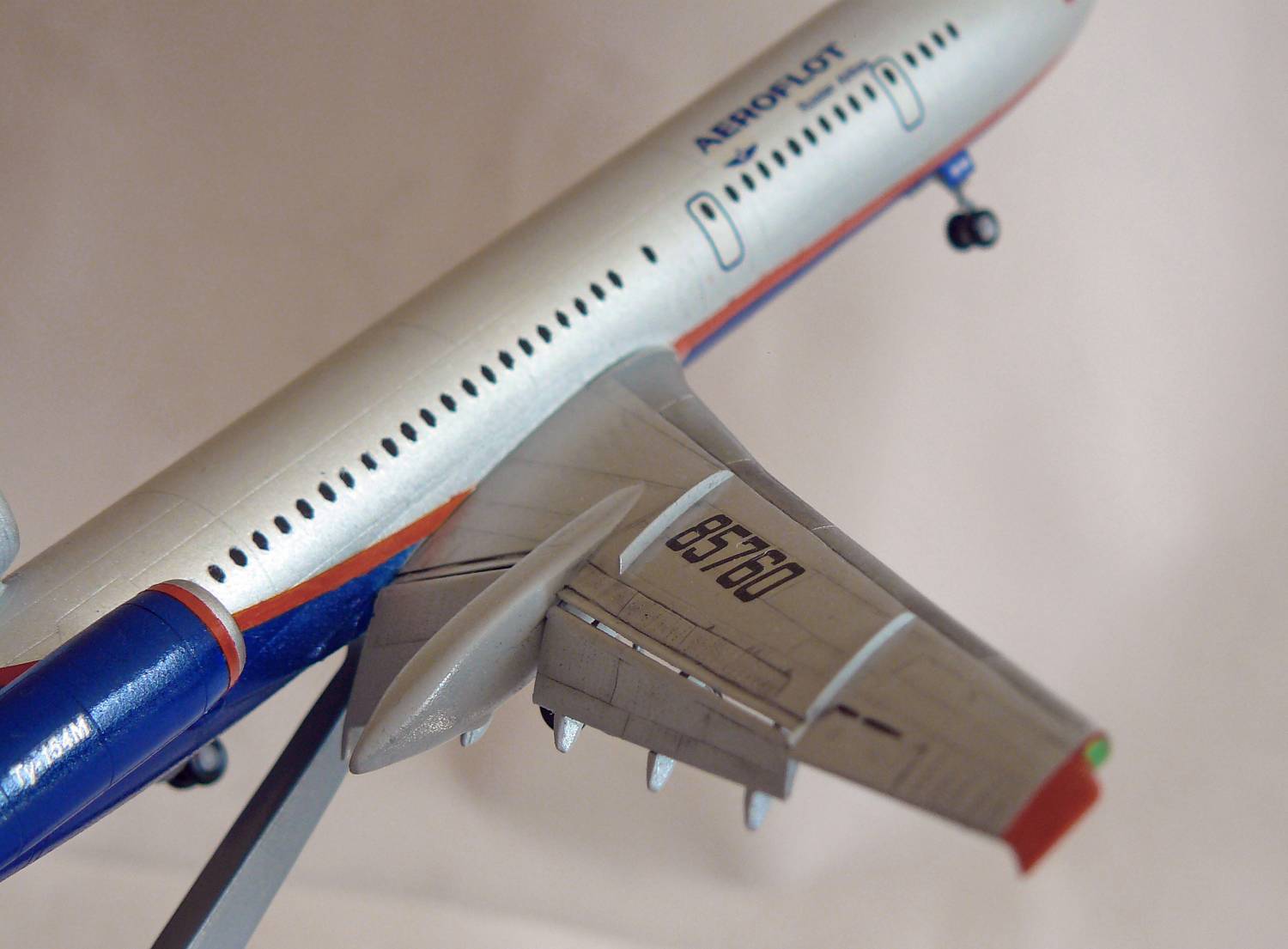

серж Опубликовано 19 мая, 2011 Жалоба Поделиться Опубликовано 19 мая, 2011 Представляю на ваш суд моего туполька. Собирался он больше 2х лет, работал не спеша. Сделано: - Люки передней ноги уменьшены до нужного размера - Задние тележки "повисли в воздухе" - Двигатели от Кошкера - Стабилизатор опущен на -3 градуса - Добавлен воздухозаборник сзади и снизу у 1го двигателя (не знаю как называется) - Смещены воздухозаборники на крыльях возле фюзеляжа ( тоже не знаю) - Под ними смещены сбросы чего то (та же петрушка) - Добавлены антенны сверху и снизу - Сделана кабина экипажа и сам экипаж - Сделан салон - Прорезаны щели у РН - Выпущена механизация - В меру испачкан (верх крыльев, реверс) - Местами выделена расшивка - Нанесена клёпка - Освещение салона и кабины экипажа - Светящиеся БАНО и фары у передней ноги - Модернизирована подставка Вроде всё. Из недостатков и косяков вижу: Слишком толстую и немного неровную красную линию на фюзеляже ( не декаль, краска) , контуры иллюминаторов не идеальные, и очень жаль, что декаль на киле закрыла клёпку и расшивку не РН. (столько времени и нервов на них ушло ) Прошу прощения за качество фото, я не фотограф. Особенно за фото с освещением. s5382234.jpg s6581854.jpg s6404239.jpg s2053032.jpg s6705984.jpg s3044136.jpg s8495082.jpg Цитата Ссылка на комментарий Поделиться на другие сайты Поделиться
серж Опубликовано 19 мая, 2011 Автор Жалоба Поделиться Опубликовано 19 мая, 2011 ВСЁ, К РАССТРЕЛУ ГОТОВ! СТРЕЛЯЙТЕ. s1141088.jpg s1192713.jpg s3582085.jpg s3387053.jpg s8497975.jpg s5356951.jpg Цитата Ссылка на комментарий Поделиться на другие сайты Поделиться
Triela Опубликовано 19 мая, 2011 Жалоба Поделиться Опубликовано 19 мая, 2011 Quote (серж) - Задние тележки "повисли в воздухе" Немного чересчур, в реале угол меньше Quote Добавлен воздухозаборник сзади и снизу у 1го двигателя (не знаю как называется) Наверное, все же у третьего? Это воздухозаборник обдува генератора двигателя №2 Quote Смещены воздухозаборники на крыльях возле фюзеляжа ( тоже не знаю) Вторичный воздухо-воздушный радиатор СКВ Quote Под ними смещены сбросы чего то (та же петрушка) ВВР и турбохолодильник вторичного контура охлаждения СКВ Quote В меру испачкан (верх крыльев, реверс) Крылья очень понравились. Но на створках реверса не хватает клепки - из-за сажи она хорошо заметна всегда. Quote Освещение салона и кабины экипажа С кабиной экипажа косяк. Во-первых, там освещение не люминесцентное, а лампами накаливания, и свет желтый. Во-вторых, на этапах взлета и посадки (что следует из выпущенной механизации) освещены только приборные доски, и то неярко. Quote Светящиеся БАНО и фары у передней ноги Огни сделаны отлично. Очень хочется увидеть носовую стойку крупным планом, как там сделаны фары - понять не могу, но выглядит очень эффектно. Респект и просьба подробностей)) Теперь о крупных косяках. Механизация в аварийном состоянии - при выпуске закрылков сначала выходят предкрылки. Закрылки без предкрылков не бывают, предкрылки без закрылков выпускают при посадке с неработающими двигателями, а вот наоборот - никогда. Нет пунктирных линий аварийного схода по крылу - они обязательны на Ту-154М. И последний крупный косяк - на взлете и посадке крыльевые и фюзеляжные фары выпущены и горят (это проверяется в обязательном порядке по контрольной карте обязательных проверок перед взлетом и на заходе), а рулежные (на передней стойке) выключены. Они включаются на земле в режиме рулежного света. Не обижайтесь на критику, модель очень понравилась, но тем обиднее некоторые нонсенсы технического характера Цитата Ссылка на комментарий Поделиться на другие сайты Поделиться
Tomcat Опубликовано 19 мая, 2011 Жалоба Поделиться Опубликовано 19 мая, 2011 Так много сделано, а шагренька подводит, обидно... Цитата Ссылка на комментарий Поделиться на другие сайты Поделиться
grig_p Опубликовано 19 мая, 2011 Жалоба Поделиться Опубликовано 19 мая, 2011 Сергей, надо работать над покраской. Первое фото второго сообщения просто убило... И еще. Толстые кромки сопел. Надо стачивать. Не зашпаклеван внутри воздухозаборник второго двигателя. Понимаю, что сложно, но надо. там все гладко. Синий должен быть темнее. http://www.airliners.net/photo....d447ead Толстая антиобледенительная кромка (не знаю, как правильно) на киле. См. ссылку выше. Цитата Ссылка на комментарий Поделиться на другие сайты Поделиться
серж Опубликовано 19 мая, 2011 Автор Жалоба Поделиться Опубликовано 19 мая, 2011 Triela, Спасибо за ликбез, очень кстати. Quote (Triela) С кабиной экипажа косяк. Во-первых, там освещение не люминесцентное, а лампами накаливания, и свет желтый. Во-вторых, на этапах взлета и посадки (что следует из выпущенной механизации) освещены только приборные доски, и то неярко. Этого я просто не знал. О закрылках-предкрылках: предкрылки не выпущены по причине нехватки мастерства, пробовал получилось плохо, поэтому решил не портить общий вид. Фары в крыло вставить тоже не смог, нет опыта, пока... На стойке фары не горят, это горят фары в фюзеляже около стойки. Вечером доложу фотки. Quote (Tomcat) Так много сделано, а шагренька подводит, обидно... Шагренька в основном возле движков, просто перелил лака. Убирать не знаю как. А за критику всегда спасибо, если бы я не хотел услышать мнение коллег по хобби, я бы не стал выкладывать фото. Цитата Ссылка на комментарий Поделиться на другие сайты Поделиться
серж Опубликовано 19 мая, 2011 Автор Жалоба Поделиться Опубликовано 19 мая, 2011 Quote (grig_p) Не зашпаклеван внутри воздухозаборник второго двигателя. Понимаю, что сложно, но надо. там все гладко. Точно, мой косяк, просмотрел. Quote (grig_p) И еще. Толстые кромки сопел. Надо стачивать. Хочу уточнить, о каких соплах идёт речь? Цитата Ссылка на комментарий Поделиться на другие сайты Поделиться
All Опубликовано 19 мая, 2011 Жалоба Поделиться Опубликовано 19 мая, 2011 Вообще смотрится, достаточно эффектно! Модель получилась интересной. Покраска только чуть чуть подвела, шагрень заметна. Про технические ошибки, Дима уже сказал. Но все равно, многое проделано не зря. Мне тоже очень интересно как сделан свет фар на передней ноге? Цитата Ссылка на комментарий Поделиться на другие сайты Поделиться
grig_p Опубликовано 19 мая, 2011 Жалоба Поделиться Опубликовано 19 мая, 2011 Quote (серж) Хочу уточнить, о каких соплах идёт речь? Сопло второго двигателя. Цитата Ссылка на комментарий Поделиться на другие сайты Поделиться
seregase Опубликовано 19 мая, 2011 Жалоба Поделиться Опубликовано 19 мая, 2011 /_fr/25/6404239.jpg Так на этом фото видно, что просверлены две дырочки, а там скорее всего вставлены светодиоды. Присмотритесь внимательнее. Работы проделано много, а вот над покраской надо работать, как и мне. Цитата Ссылка на комментарий Поделиться на другие сайты Поделиться
MaximF Опубликовано 19 мая, 2011 Жалоба Поделиться Опубликовано 19 мая, 2011 С красной полосой вдоль фюзеляжа тоже проблемы- неровная рваная , как от руки рисовали. Местами за границу полосы "вылазит" соседний цвет /_fr/25/8495082.jpg Шагрень скорее всего не из-за перелитого лака , а плохого слоя краски. А толстый слой лака убирается наждачной бумагой. В общем, видно что с покраской Вы спешили или модель уже надоела и Вы ее хотели побыстрее закончить. К сожалению, ни выпущенные закрылки, ни иллюминация не исправит внешний вид модели. Надо работать над покраской! Цитата Ссылка на комментарий Поделиться на другие сайты Поделиться
ikanashev Опубликовано 19 мая, 2011 Жалоба Поделиться Опубликовано 19 мая, 2011 Полностью согласен с предыдущими отзывами. Такие мелочи как укорачивание створок шасси и исправление угла наклона стабилизатора можно было бы не делать так как они не заметны а вот покраска - основное в модели. Модель явно не пытались шлифовать и ка кто убрать огрехи и брак, опять же иллюминаторы, красная линия,да и цвет не тот. В общем покраска убила напрочь все достоинства модели. Цитата Ссылка на комментарий Поделиться на другие сайты Поделиться
серж Опубликовано 20 мая, 2011 Автор Жалоба Поделиться Опубликовано 20 мая, 2011 All, Triela, Вот фотка как сделано освещение. Свет идёт от диодов, а на ноге пластик из набора, покрашенный сзади серебром. Свет от диода отражается от серебра и получается эффект свечения. Получилось случайно. Всем спасибо за отзывы, все советы приму к сведению. Буду учится красить и лачить. Не знаю может на фото так смотрится шагрень, но в живую всё довольно гладко, за исключением области движков. Quote (ikanashev) Такие мелочи как укорачивание створок шасси и исправление угла наклона стабилизатора можно было бы не делать так как они не заметны а вот покраска - основное в модели. С этим мнением я не согласен. Покраска очень важный и ответственный этап, но не основной. Моё мнение. Quote (grig_p) Сопло второго двигателя. Мой косяк. Проморгал. s4690630.jpg Цитата Ссылка на комментарий Поделиться на другие сайты Поделиться
