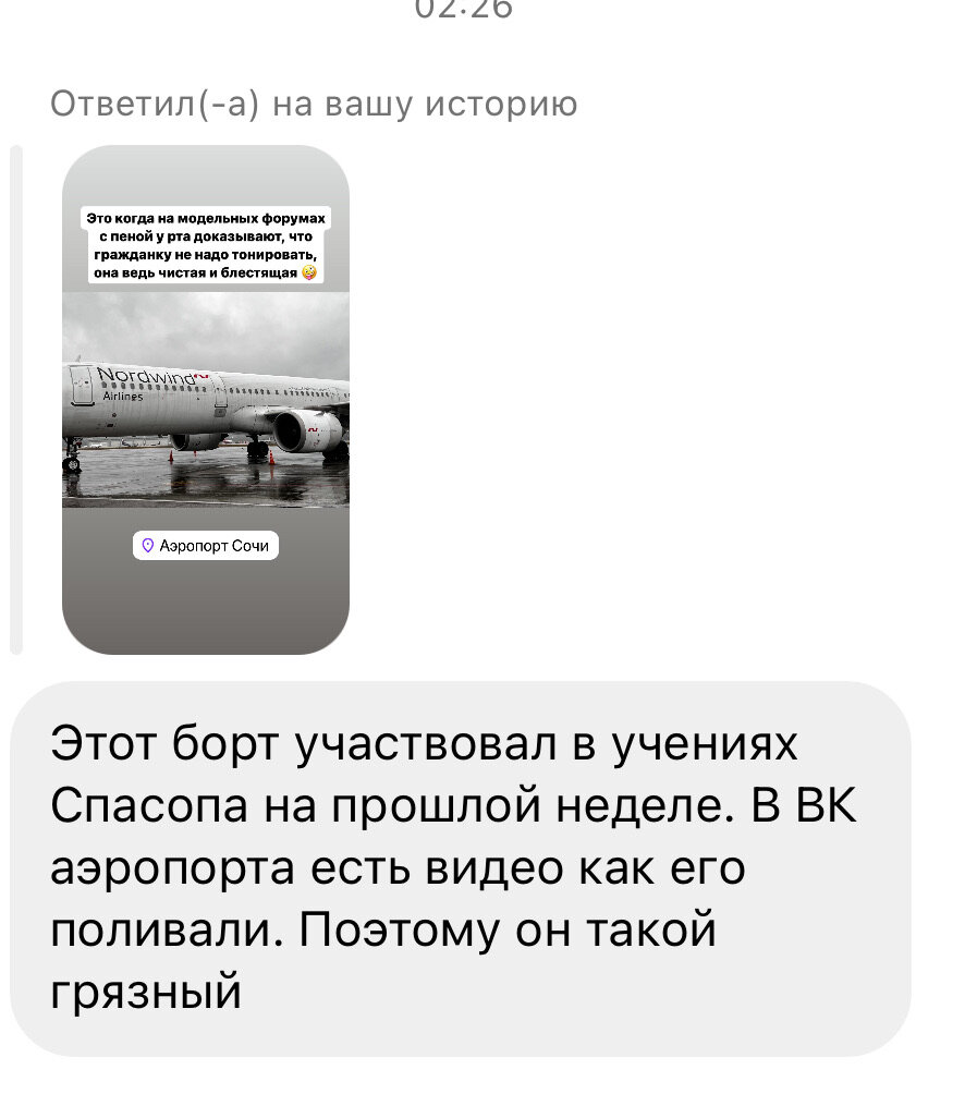

Intel_Rus Опубликовано 17 февраля, 2025 Жалоба Поделиться Опубликовано 17 февраля, 2025 Внезапное пояснение от уважаемых подписчиков: Цитата Ссылка на комментарий Поделиться на другие сайты Поделиться
Александр Мокеев Опубликовано 17 февраля, 2025 Жалоба Поделиться Опубликовано 17 февраля, 2025 3 часа назад, Intel_Rus сказал: Внезапное пояснение от уважаемых подписчиков: В учениях СПАСОП к летающим бортам даже близко не подходят. тем более не дай бог залить двигатель пеной или повредить лкп не говоря про то чтобы повредить датчик какой нибудь угла атаки или пвд струей воды из лафетного ствола . да и водой там балуются. а это скорее противообледенительная жидкость сползает. Цитата Ссылка на комментарий Поделиться на другие сайты Поделиться
Intel_Rus Опубликовано 17 февраля, 2025 Жалоба Поделиться Опубликовано 17 февраля, 2025 20 минут назад, Александр Мокеев сказал: В учениях СПАСОП к летающим бортам даже близко не подходят. тем более не дай бог залить двигатель пеной или повредить лкп не говоря про то чтобы повредить датчик какой нибудь угла атаки или пвд струей воды из лафетного ствола . да и водой там балуются. а это скорее противообледенительная жидкость сползает. Понял, я в этом вопросе не силён. За что купил, за то продал. Цитата Ссылка на комментарий Поделиться на другие сайты Поделиться

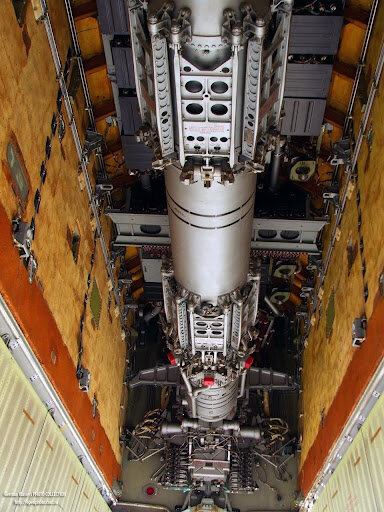

Pepelatz Опубликовано 17 февраля, 2025 Автор Жалоба Поделиться Опубликовано 17 февраля, 2025 (изменено) Кто подскажет - что за жёлтый материал неоднородной расцветки прикреплён на боках бомбоотсека Ту-160? Изменено 17 февраля, 2025 пользователем Pepelatz Цитата Ссылка на комментарий Поделиться на другие сайты Поделиться
Маслопузый Опубликовано 17 февраля, 2025 Жалоба Поделиться Опубликовано 17 февраля, 2025 29 минут назад, Pepelatz сказал: Кто подскажет - что за жёлтый материал неоднородной расцветки прикреплён на боках бомбоотсека Ту-160? Прошу прощения - а зачем вам эта информация про Ту-160 ? Цитата Ссылка на комментарий Поделиться на другие сайты Поделиться
Pepelatz Опубликовано 17 февраля, 2025 Автор Жалоба Поделиться Опубликовано 17 февраля, 2025 (изменено) Люблю вникать как всё устроено. И зная материал получится более грамотно покрасить модель (руки чешутся построить 160-й) На фото вообще похоже на фанеру. Теплоизоляция какая-то, возможно. И ранее я спрашивал почему Ту-22 (который "шило") не весь белый, а только в районе некоторых панелей. Никто не ответил. Изменено 17 февраля, 2025 пользователем Pepelatz Цитата Ссылка на комментарий Поделиться на другие сайты Поделиться
AVK134 Опубликовано 17 февраля, 2025 Жалоба Поделиться Опубликовано 17 февраля, 2025 3 часа назад, Pepelatz сказал: Кто подскажет - что за жёлтый материал неоднородной расцветки прикреплён на боках бомбоотсека Ту-160? Это термо-текстолитовые панели. 2 часа назад, Pepelatz сказал: И ранее я спрашивал почему Ту-22 (который "шило") не весь белый, а только в районе некоторых панелей. Никто не ответил. Это сделано в тех местах, где необходимо более сильное отражение от поверхности самолета. 1 Цитата Ссылка на комментарий Поделиться на другие сайты Поделиться

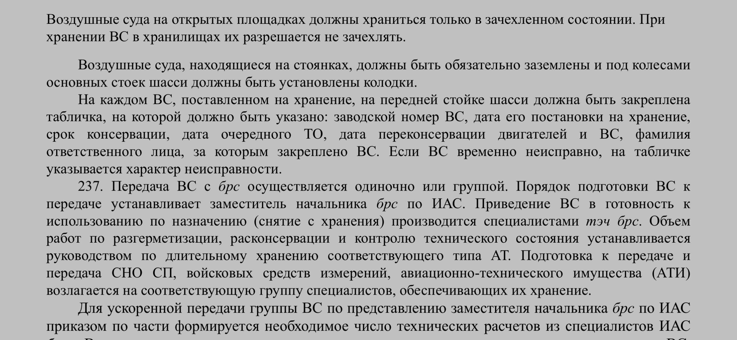

AlexZ101 Опубликовано 18 февраля, 2025 Жалоба Поделиться Опубликовано 18 февраля, 2025 (изменено) 15 часов назад, Маслопузый сказал: там ни слова не сказано когда устанавливаются колодки То есть техникам по встрече дядя Вася-бригадир сказал в курилке что после выключения двигателей надо ставить колодки под колеса? 6.2.4. Состав работ, выполняемых после установки ВС на стоянку, выключения двигателей и прекращения вращения воздушных винтов, определяется с учетом того, что в типовом случаенеобходимо: - установить упорные колодки под колеса основных опор; - заземлить ВС (по схеме "земля-воздушное судно" с соблюдением установленных ЭД мер предосторожности); - пришвартовать ВС (лопасти несущих винтов вертолетов), если это предусмотрено регламентом ТО; - внешне осмотреть ВС, ознакомиться с записями экипажа в бортовом журнале, получить от членов экипажа устную информацию о техническом состоянии судна, записать в карте-наряде на ТО остаток топлива в его баках; - доложить руководителю работ ТО в смене о неисправностях, требующих устранения; - выполнить другие работы, предусмотренные регламентом. 6.2.5. После встречи на ВС выполняют работы по обеспечению стоянки или по осмотру и обслуживанию. В типовом случае ответственный за выполнение работ по обеспечению стоянки обязан: - принять ВС от экипажа, если оно не принято дежурным по стоянке; - при необходимости организовать буксировку ВС на место дальнейшего ТО (ремонта, хранения); - проверить в кабине экипажа и, если это нужно, установить рычаги управления двигателями, изделиями, системами и выключатели АЗС электроснабжения в положение, предусмотренное ЭД; - при необходимости слить, заправить ВС спецжидкостями, зарядить газами; - обесточить ВС, отключить его от источника аэродромного питания; - установить заглушки, предохранительные устройства на воздухозаборники ВС и двигателей; - установить устройства, исключающие запуск двигателей или руление, застопорить рули управления или поставить на них струбцины; - закрыть форточки фонаря кабины экипажа, установить фиксаторы крышек люков в закрытое положение, закрыть двери (крышки) грузовых, служебных и технических отсеков, запереть на ключ двери фюзеляжа; - выполнить другие работы, предусмотренные регламентом; - подготовить ВС к сдаче под охрану. Зачехление ВС или обработку его поверхностей противообледенительной жидкостью проводят по указанию руководителя ТО воздушного судна, а также по требованию экипажа. Работы по обеспечению стоянки ВС могут выполняться также после периодического и оперативного обслуживания, замены изделий, текущего ремонта. Изменено 18 февраля, 2025 пользователем AlexZ101 Цитата Ссылка на комментарий Поделиться на другие сайты Поделиться
