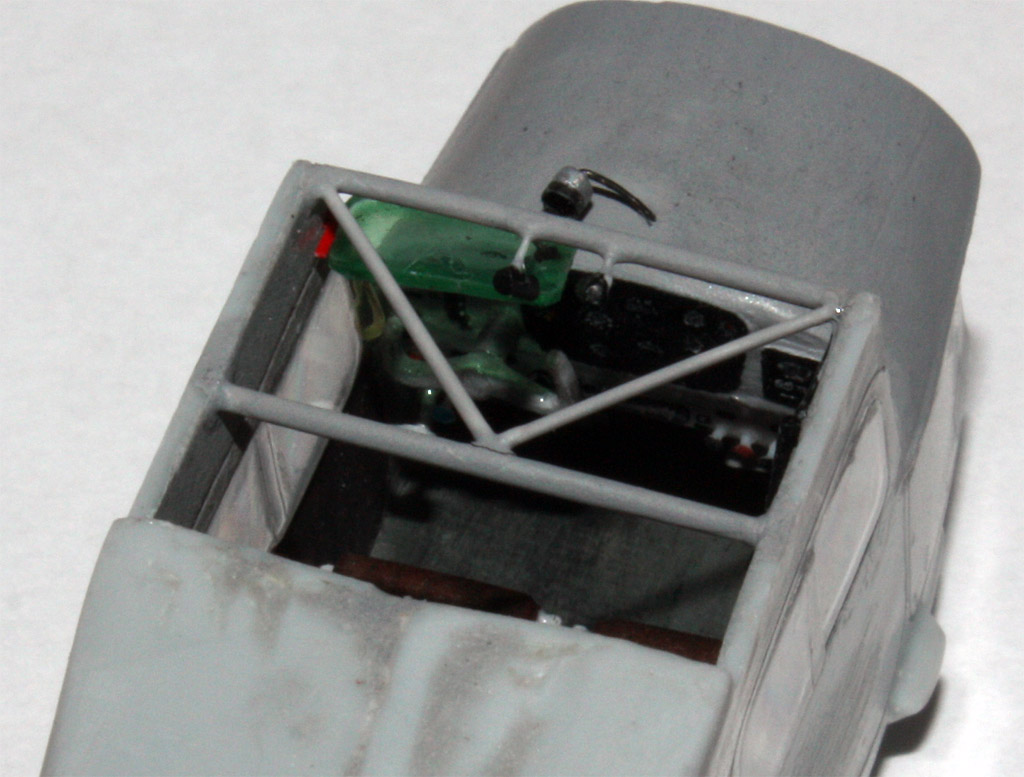

Интерьер кабины был представлен чересчур просто – панель, штурвал, два кресла (каждое из которых собиралось из трёх деталей), заднее сиденье. Поэтому, вооружившись имеющимися фото, я принялся дорабатывать кабину своими силами. На панели приборов были имитированы сами приборы, различные ручки и краны, нарисованы тумблеры и шильдики. На сиденьях из фольги и проволоки изготовлены ремни безопасности, кроме того на передних сиденьях сделаны поручни. На бортах имитирована обивка из дермантина, ручки аварийного сброса дверей, топливомер (только справа – к сожалению, очень поздно узнал, что аналогичный прибор стоял и с левой стороны), тряпичные поручни на стойках.
Далее я приступил к установке остекления. Пожалуй, это единственное, что меня в исходной модели по-настоящему огорчило – качество его исполнения оставляет желать лучшего. Стекло мутное, очень хрупкое. Попытки осветлить его большого успеха не дали. Успокоил себя тем, что на реальных самолетах малой авиации остекление никогда особо не отличалось чистотой (во всяком случае, на тех, на которых мне приходилось летать). После склейки половин фюзеляжа установил импровизированный силовой набор в районе потолка кабины, прикрепил к нему фонари подсветки панели приборов, солнцезащитное стекло, на козырек панели установил компас.
