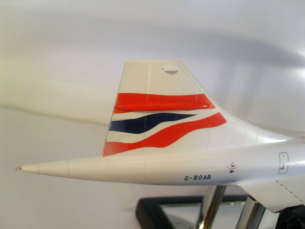

BigSeXy Posted May 30, 2010 Report Share Posted May 30, 2010 Здравствуйте! Этот Конкорд второй авиалайнер в моей практике. С ним вы тоже могли уже встречаться. Собран он в 2009 году. Призёр Большого Конкурса 2009 на сайте Scalemodels. s2756329.jpg s3134116.jpg s8835819.jpg s1493213.jpg s1360768.jpg s4427109.jpg s8931821.jpg s2765050.jpg s6714943.jpg s7390059.jpg Link to comment Share on other sites More sharing options...
BigSeXy Posted May 30, 2010 Author Report Share Posted May 30, 2010 В модель добавлены: ПВД из сверла, хвостовой АНО, Разделены каналы ВЗ, имитация лопаток двигателей, сделаны камеры сгорания. Обтекатель на снине перенесён на левую сторону фюзеляжа. Модель не подвергалась тонировке. s5292677.jpg s8738210.jpg s6996809.jpg s4844624.jpg s1525100.jpg s5374714.jpg s3232086.jpg s9594398.jpg s8957339.jpg s7930026.jpg Link to comment Share on other sites More sharing options...

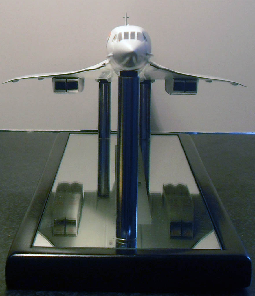

BigSeXy Posted June 8, 2010 Author Report Share Posted June 8, 2010 Tomcat, Артём, приветствую! Нет, на подставку ушло не очень много времени. Рамку изготовил, покрасил и прислал наш коллега по цеху Вячеслав Рывкин. Очень долго искал зеркало толщиной 3мм (рамка была изготовлена под зеркало такой толщины). Макет надписи сделал сам за пару часов, наклейку распечатал в конторе "Графика +". За 15 рублей мне распечатали четыре экземпляра (так что, если нужна будет, могу поделиться ). Опоры для модели нашёл на Фортуне, это держатель для змеевика в ванной. Был прут длиной 700мм. Отдал брату на авиаавод, он на токарном станке нарезал в мой размер. А дальше сборка. s0642214.jpg s2901916.jpg s4211967.jpg Link to comment Share on other sites More sharing options...

All Posted June 9, 2010 Report Share Posted June 9, 2010 На мой взгляд, снизу, да и в других местах, сильно не хватает тонировки. Декальная мелочевка дает очень сильное искажение выделяясь на белом. К примеру на двигателях получается лючки есть, а на всем самолете их нет. Так же очень интересный вопрос, а почему моторы то внутри белые?!! Еще смущает странная волнистость крыльев и кривизна декальной разметки. На реальном самолете кривизна передней кромки крыла в районе между двигателем и фюзом, почти незаметна. Понравилась подставка - оригинально! И аккуратность покраски. Link to comment Share on other sites More sharing options...

Serega Posted June 9, 2010 Report Share Posted June 9, 2010 Чесно говоря модель понравилась сам самолет красив и модель тоже ,но подставка.....оригинальностью не блещет, нет ощущения что это самолет точнее его как прибили к земле,поставил-бы на шасси как на фото 1 у Сани.А так танк,катер какой нибудь или подлодку поставить можно тогда красиво. Link to comment Share on other sites More sharing options...
Evalses Posted June 9, 2010 Report Share Posted June 9, 2010 Нарушу своё слово. Но просто не могу молчать!!!! Quote (BigSeXy) Призёр Большого Конкурса 2009 на сайте Scalemodels. За что???? За подставку? начну по порядку: 1)носовые крылышки-1мм толщиной в 1/144 это сколько в пересчёте на реальный размер? 14,4 см!!!! Тоже самое и с миникрылышками на хвосте Airliners.net Airliners.net Тот же вопрос к антенкам сверху и снизу фюзеляжа. Бронированный антивандальный вариант? 2)Передняя кромка крыла-что с ней??? Airliners.net на реальном самолёте она намного плавнее и не такая кривая 3)Двигатели: Как было замечено раньше-почему сопла белые?Это всё "великолепие" дополняется рваной границей чёрного... И сами пластины прилегающие к соплам не чёрные,а стальные!!! Airliners.net 4) лючки: шестигранные лючки(прошу прощения,не могу назвать точно как называется данная деталь) надо красить титаном, а не просто перевеводить декали.Не заморачиваясь на мелочёвку,это очень сильно бросается в глаза. Про остальные лючки уже было сказано выше,от себя добавлю что на реальном самолёте они менее котрастны и более затёрты.На модели они смотрятся будто нарисованы маркером. 5)хвостовой огонь переразмерен в 3 раза как минимум: Airliners.net 6)Да,подставка не плохая,но столбы-подпорки очень дико смотрятся с утончённым профилем Конкорда.Она будет в самый раз по модель того-же лайнера в 1/72, но не 1/144 В музее в Мюнхене реальный самолёт стоит на более тонких опорах. Но есть и плюсы.модель изготовлена вполне аккуратно, окраска выполнена не плохо-ровно.С нужной долей глянца.Вопрос только к лобовику.Такое впечатление что узкие полоски переплёта фонаря имеют неровные кромки,но из-за качества фото об этом не могу сказать точно Придираююсь? Отнюдь.Мне модель на первый взгляд понравилась,но огрехи допущенные при её постройке напрочь портят все первые впечатления. Да,на фоне серо-зелёных ползающих чудищ,белый лебедь смотрится по меньшей мере вызывающе и ярко....Но если смотреть по сравнению с другими моделями выставленными здесь,то он вызывает только дружеское похлапывание по плечу,а не бурю оваций как на "соседнем" сайте. То что вышеизложено конечно-же чисто моё мнение.Может я ошибаюсь во всём и ничего не понимаю. Но приз самолёт получил за отсутсвием серьёзных конкурентов. Считайте-IMHO Link to comment Share on other sites More sharing options...
ikanashev Posted June 9, 2010 Report Share Posted June 9, 2010 Согласен с Александром, замечания по существу. Особенно бросаются в глаза белые сопла и кривая кромка крыла. В остальном модель смотрится неплохо, хотя качетсов фоток хромает. Еще не очень смотрятся блестящие ковши реверса, хотя наверное это просто вспышка. Но все равно они не чисто черные должны быть, а цвета "жженый метал" или как то так . Link to comment Share on other sites More sharing options...
Pin Posted June 9, 2010 Report Share Posted June 9, 2010 Если уж по Гамбургскому счету, то у изначального набора Ревелл, а у того корни растут из Нитто, косяков вагон и тележка - достаточно посчитать окна, фары или посмотреть, как на самом деле устроены шасси и хвостовое колесо. Quote (Evalses) шестигранные лючки(прошу прощения,не могу назвать точно как называется данная деталь) надо красить титаном, а не просто перевеводить декали.Не заморачиваясь на мелочёвку,это очень сильно бросается в глаза. Декаль там, насколько я помню, металлик. Link to comment Share on other sites More sharing options...

BigSeXy Posted June 12, 2010 Author Report Share Posted June 12, 2010 All, Александр, приветствую! Сначала объясню по соплам. Это я проводил эксперимент по нанесению белесого нагара чистой матовой базой Тамия (Х-21 Flat Base). Эксперимент в общем и целом удался. В первой попытке я сделал неправильный выбор материалов, поэтому не смог удалить излишки белого нагара. Технологию буду развивать точно. А то, что нагар именно белесый, в этом я уверен. Первые две фотографии, которые вы привели - фотки музейных машин, почищенных перед установкой на постамент. На третьей нутро камер сгорания и реверсов не видно. Посмотрите пожалуйста: Тонировать Конкорд я не хотел ни в каком случае. На это было две причины. Год назад я ещё очень слабо владел примёмами тонировки моделей и мог с лёгкостью убить неудачной тонировкой всю модель. А модель мне подарили друзья, поэтому я не мог себе позволить гробить модель. Вторая причина это моё видение Конкорда. Для меня Конкорд - символ, а пачкать символ для меня - кощунство. Да и фоток очень чистых Конкордов хвататет. К вопросу об лючках. Фото как раз таки и говорят о том, что основная масса лючков расположена именно на нижней поверхности крыла и МГ, как и большинство технички. Техничка бросается в глаза потому, что Revell напечатал отличную декаль с яркими цветами. Глушить которые, нужно было бы высветляющими составами. Что опять таки вело к риску запороть всю модель. Кривизна декальной разметки вызвана тем, что я приваривал декаль уксусом. Уксус был нанесён на модель, на него бsла уложена декаль, с первого раза положить её ровно не получилось, а когда попытался её сдвинуть, оказалось, что она уже поплыла от уксуса. Что бы не наделать бОльших бед оставил попытки выравнить её. После этого разбавил уксус водой. Это был первый опыт применения уксуса в качестве приварки декали. А декаль очень толстая, надо отметить, без приварки на модели она будет выглядеть, как наклейки из картона на самолёте. К крутке крыла я даже не присматривался. Однако, Revell тут не напорол горячки: А тут аж на двух машинах сразу её хорошо видно: Хотя на 100% я не уверен в правильности крутки. За отзыв по подставке спасибо. Да и вообще, спасибо за внимание . Serega, Сергей, спасибо за отзыв. А мне подставка нравится. Сделана аккуратно, да и необычная она. Когда обдумывал идею с подставкой, я хотел сделать опоры для модели из какого-нибудь прозрачного материала. Долго искал что-нибудь подходящее, ничего не смог найти. Пришлось брать яркий металл. Впрочем, если сейчас наткнусь на что-нибудь подходящие, сменю металлические на них. s4492956.jpg s7898068.jpg s0528965.jpg 9229718.jpg Link to comment Share on other sites More sharing options...
BigSeXy Posted June 12, 2010 Author Report Share Posted June 12, 2010 Evalses, Саша, приветствую!. Крылышки (может их пластинами правильнее будет назвать?) и антенны. Вы считаете, что я сделал камеры сгорания, сделал каналы ВЗ, сделал имитацию компрессоров, перенёс обтекатель на спине самолёта, а вот пластины сделать поленился? Это далеко не так. Объясню причину. Эта модель мне была подарена, после сборки я должен был предоставить отчёт друзьям в виде готовой модели. Уже перед началом работы я знал, что друзья захотят повертеть модель в своих руках. Что вызвало у меня вполне обоснованные опасения, что пластины и антенны будут отломаны. Десяток человек, которые не имеют никакого опыта держания модели на руках, будут передавать модель из рук в руки и никто не отломит пластины? Я не настолько оптимист. Ну и те крылышки имеют толщину ну ни как не 1мм. 0,5 в концевой части, 0,6 в корневой. Мне кажется, то что прилегает к соплам лучше будет назвать жаропрочными панелями. Так как-то симпатичнее звучит. Эти панели на модели имеют не чёрный цвет, а цвет ГанМеталл. Это очень тёмный металлик. Впрочем согласен с тем, что его я перетемнил + нудачный ББ исказил цвет до чёрного. Но, обратите внимание на эту фотку: Тоже довольно тёмный цвет. А вот на третьей фоторграфии из тех, что приводил Александр Андриянов, жаропрочные панели вообще чёрные. Рванная граница? Вы учли тот факт, что на фтоках та самая рванная граница видна на фотке, на которой МГ в три с лишним раза крупнее своего натурального размера? В реале ширина МГ по рванной линии составляет 1,8 см, на фотке эта линия имеет длину 6,3 см. Уменьшите фотку в три раза и вы увидите, как эта рванная линия выглядит в реале с расстояния в 10 см . Шестигранники я оставил декального цвета. Гражданка не моя основная специальзация, поэтому я позволяю себе некоторые вольности. На мой взгляд, имитация разделения каналов ВЗ и имитация камер сгорания гораздо важнее в общем восприятии модели, нежели цвет четырёх шестигранников. Про лючки я уже давал ответ Александру Андриянову. Хвостовой АНО переразмерен? Может быть. Но такой ведь лучше, чем пластиковый белый? Тем более, что этот АНО изготовлен из двух отдельных деталей: красная лампочка - красный прозрачный пластик + прозрачный обтекатель. Сколы на переплёте имеют место быть. Когда снимал маски, по краске пошли сколы. Я их аккуратно подкрасил кисточкой 000. Но получить идеально ровные границы кистью уже не реально. Почему я называю обозначенные пункты придиризмами? Вы, Саша, в своей оценке модели были совершенно безапеляционны. Я бы эти пункты выдавал в виде вопросов. Мол, почему не заменили пластины на морде и хвосте модели? Это выглядит не так агрессивно и в то же время, даёт человеку понять, если он ошибся, в чём его ошибка. Ну и после перечисления нетривиальных ошибок моих/производителя, вы не заметили самых явных кояков производителя, рядом с которыми и пластины и переразмеренный АНО пустяки. Моя основная модельная специализация- истребители 3го и 4го поколений, даёт мне моральное право на некототрые послабления в моделях ГА. По крайне мере, я так считаю. Да и никогда я не гнался за супер-копийностью, и никогда этого делать не буду. По причинам награждения судить не вам, вы уж извините. Модель на конкурсе рассматривали три опытных моделиста с очень большим опытом сборки моделей. Один из них выпустил собственную книгу по Стендовому моделизму. Мне кажется, что такая высокая оценка, данная такими людьми, заслуживает уважения. Хочу сказать по критериям отбора победителей в Больом Конкурсе на Скале. Оценивается не исключительность работы над моделью, а комплекс: качество работы + статья. Название статьи, так же как и вступительный текст я считаю весьма оригинальными и сильными. Саша, просьба у меня к вам одна. Если вы не способны почуствовать красоту и мощь оружия или боевой техники, пожалуйста не называйте их ползающими чудищами. Те же самые ползающие чудища сыграли огромнейшую роль в подбеде над фашистами и спасли миллионы жизней (в т.ч. и наши с вами). За последние два абзаца извините, но я дожен был их написать. Саша, спасибо большое за внимание. Я вас понимаю. s0581118.jpg Link to comment Share on other sites More sharing options...
BigSeXy Posted June 12, 2010 Author Report Share Posted June 12, 2010 ikanashev, Илья, рад вас приветствовать. По качеству фото ваша правда. Тогда я ещё не умел более менее фотографировать и вытягивать фотки в фотошопе (фотошоп исключительно ББ). Сейчас смотрю на реверсы и мелькает мыслишка, что мне уже по силам сделать новые, которые будут если не копией, то гораздо более похожими на оригинал, чем родные. Возможно возьмусь за переделку . Atlant, Лёня, привет! Большое тебе, чисто человеческое, спасибо . И действительно, в галерее этого сайта, насколько я понимаю, туда выкладываются самые-самые работы, есть модели с ужасными ошибками даже не матчасти, а азов сборки, в том числе с кривыми консолями крыла, серьёзным непопаданием в основные цвета, кривыми тележками и стойками шасси, рванными границами цветов. В обсуждении моделей, о которых нет ни слова. Что это? Никто не заметил? Или моделистская солидарность? Или двойные стандарты? По этическим причинам я не буду указывать авторов и работы (кому нужно, присмотрится и увидит это всё). А авторы же этих работ знают недостатки своих моделей лучше меня. Ещё раз тебе спасибо за поддержку . Ну и всем спасибо за внимание! Сейчас обдумываю мысль, выложить в ветку поэтапную работу над Конкордом. Что бы люди могли оценить объёмы проделаной работы, увидеть как были исправлены просто кричащие косяки от производителя, может быть найти какие- то ответы на вопросы. Link to comment Share on other sites More sharing options...
Serega Posted June 12, 2010 Report Share Posted June 12, 2010 Саш спасибо за отзыв,насчет подставки :каждая делается на вкус и цвет автора к тому-же в реальности модель как и все остальное смотрится лучше зачастую,сам даже на своих моделях в этом убеждался.Может где-то снял не так или фон другой и т.д,не когда не считал например что суперджет довольно симпатичный самолетик а посмотрел на него, всмысле модель, под ракурсом спереди снизу, а он красивее даже Арбузов и Бобиков вместе взятых (опять на мой взгляд),а снять так не могу фотошопом не владею пока,только учусь.Так и твой Конкорд разные ракурсы разные виды даже на подставке.А вцелом еще раз скажу модель понравилась Сейчас сам думаю себе его собрать но какой пока не знаю у меня две модели одна от Аирфикса а вторая Ревелл у каждой свои достоинства и недостатки,например по деке у Фикса Эйр франс и Бритишь а у Ревела только британец зато техничка есть,ну посмотрим.Давай главное не останавливайся на достигнутоми и давайте ВСЕ на форуме жить дружно не так ведь нас много на нем собирается Link to comment Share on other sites More sharing options...
