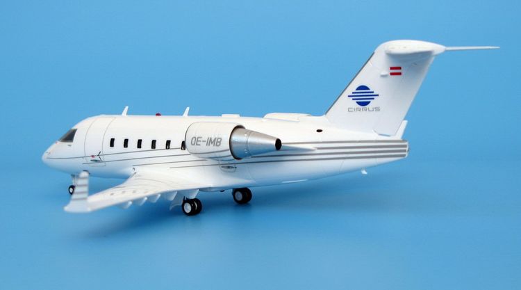

aviamodel Posted June 23, 2008 Report Share Posted June 23, 2008 Дмитрий Востриков (Dimok) Модель в галерее Link to comment Share on other sites More sharing options...
Kengooroo Posted June 23, 2008 Report Share Posted June 23, 2008 Великолепно! Декаль самодельная? Link to comment Share on other sites More sharing options...
Pepelatz Posted June 23, 2008 Report Share Posted June 23, 2008 Дмитрий, вы признанный мастер. Что тут говорить. Link to comment Share on other sites More sharing options...
Pepelatz Posted June 23, 2008 Report Share Posted June 23, 2008 Давно волнующий меня вопрос: вот внутри двигатель коричневый, а как по внутренней стороне ровно отбить некрашенную кромку? Как маску так точно подогнать? Link to comment Share on other sites More sharing options...
Kengooroo Posted June 23, 2008 Report Share Posted June 23, 2008 Положить декаль. Подробности в ветке про 757 Air Union Link to comment Share on other sites More sharing options...
Pepelatz Posted June 23, 2008 Report Share Posted June 23, 2008 Руке своей не доверяю... Чуть нажал сильнее, ворс кисти разплющился - линия испорчена. На зубочистку набрал много краски - сажаем каплю... Link to comment Share on other sites More sharing options...
KAJuK Posted June 23, 2008 Report Share Posted June 23, 2008 А если провести острым резаком(циркулем-измерителем)уже но базовой краске,то краска с кисточки не затекает за эту границу.... А.К. Link to comment Share on other sites More sharing options...
Dimok Posted July 1, 2008 Report Share Posted July 1, 2008 Kengooroo Декаль из набора. Сначала делал американца, но запорол деку, пришлось сделать это. Quote (Maximus) А Voc Premium долго сохнет? Насколько помню, он разбавляется отвердителем Он не разбавляется отвердителем, лак и отвердитель это компоненты одной системы. Сохнет на воздухе в течении дня, полная полимеризация около 2 суток (для гарантии) Растекается идеально, это лучшее из того что я видел. Link to comment Share on other sites More sharing options...

Pepelatz Posted July 14, 2008 Report Share Posted July 14, 2008 Тоже купил себе такой сегодня. Наверное даже эту же окраску сделаю В чисто белом цвете он ИМХО элегантнее Link to comment Share on other sites More sharing options...
Pepelatz Posted July 21, 2008 Report Share Posted July 21, 2008 Дмитрий, а вы сошлифовываете лаковые поля у декалей? А лак потом полируете? если да, то чем и как. Link to comment Share on other sites More sharing options...
Dimok Posted July 21, 2008 Report Share Posted July 21, 2008 После покрытия лаком замываю фюз и если надо крылья наждачной бумагой 2000 в воде,удаляя все косяки. А потом полирую самодельной поролоновой подушечкой насаженной на минидрель с помощью полироли N2 от 3М. Как правило этого достаточно. Link to comment Share on other sites More sharing options...
Pepelatz Posted July 21, 2008 Report Share Posted July 21, 2008 У меня тамиевские полироли, все 3 вида, попробую их. Link to comment Share on other sites More sharing options...
