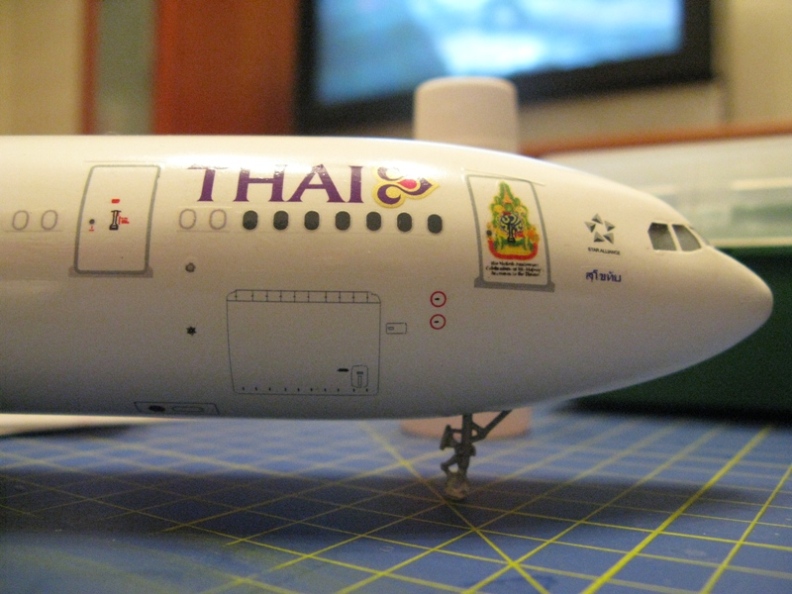

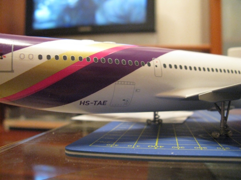

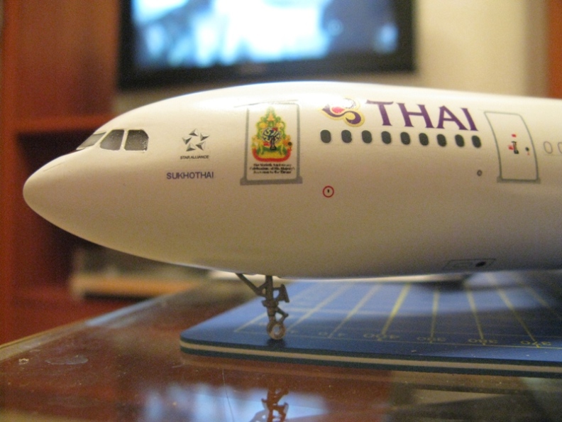

oleg710 Опубликовано 31 октября, 2010 Автор Жалоба Поделиться Опубликовано 31 октября, 2010 Эксперимент с изготовлением технички с помощью сублимационного фотопринтера дал неплохие результаты. После печати вырезал изображение по контуру и замочил минут на 15 в теплой воде, потом снимается тонкая пленка типа как на декали. Поместил на модель, обработал Decal Sol, в общем все как с обычной декалью. Теперь вот хвастаюсь, что получилось. Сверху еще ничем не покрывал, в смысле - лаком. s7650634.jpg s8556039.jpg s3161322.jpg 1 Ссылка на комментарий Поделиться на другие сайты Поделиться
Pin Опубликовано 31 октября, 2010 Жалоба Поделиться Опубликовано 31 октября, 2010 По-моему намного лучше. А сублимационный - он, поди, и белым печатает ? Ссылка на комментарий Поделиться на другие сайты Поделиться

oleg710 Опубликовано 1 ноября, 2010 Автор Жалоба Поделиться Опубликовано 1 ноября, 2010 Принтер Sony DPP-FP 35 маленький, печатает только на фирменных расходниках: бумага, картриджи - я подсчитал печать 1 фото 10*15 выходит 15 рублей. Мне его подарили, расходники беру через интернет - выходит дешевле, да и у нас в магазинах не купишь, бывают редко и дорого. Ссылка на комментарий Поделиться на другие сайты Поделиться
stavalex Опубликовано 1 ноября, 2010 Жалоба Поделиться Опубликовано 1 ноября, 2010 Quote (oleg710) Принтер Sony DPP-FP 35 маленький, печатает только на фирменных расходниках: бумага, картриджи - я подсчитал печать 1 фото 10*15 выходит 15 рублей. Мне его подарили, расходники беру через интернет - выходит дешевле, да и у нас в магазинах не купишь, бывают редко и дорого. oleg710, будьте добры расскажите подробнее про эту технологию, очень заинтересовался, не смотря на расходы, выглядит более доступным, чем традиционные лазерно/струйные декали. Ссылка на комментарий Поделиться на другие сайты Поделиться
oleg710 Опубликовано 1 ноября, 2010 Автор Жалоба Поделиться Опубликовано 1 ноября, 2010 Про технологию печати рассказать не могу - не специалист. Вот пара ссылок: http://www.canon.ru/products/about.asp?id=3023, http://www.i-on.ru/LabArticle/3563/ И по принтеру: http://digitalshop.ru/shop....63.html Печатает на специальной бумаге форматом 10*15 см, один лист для одного отпечатка, т.е. одноразовый. Покупаю комплект для печати: 120 листов и 3 картриджа (бывает по 40 листов, и др.) Sony SVM, мне обходится примерно в 35-40 баксов. С декалями я его использовал впервые, решил попробовать, как получится. Принцип описал уже выше, распечатал, вырезал необходимый фрагмент максимально ближе к краю рисунка и в теплую воду на 15-20 минут, потом вынул и аккуратно модельным ножом поддел верхнюю пленочку с рисунком - она легко отделяется, а потом на модель. Приклеивал с помощью DecalFix Humbrol и MicroSol. Как насчет выцветания еще не знаю, печатал декаль первый раз на небольшой площади. Надо попробовать изготовить какую нибудь красочную декаль большей площади, но времени не хватает заняться. Ну вот в принципе все по принтеру. Белый цвет не печатает однозначно. Ссылка на комментарий Поделиться на другие сайты Поделиться

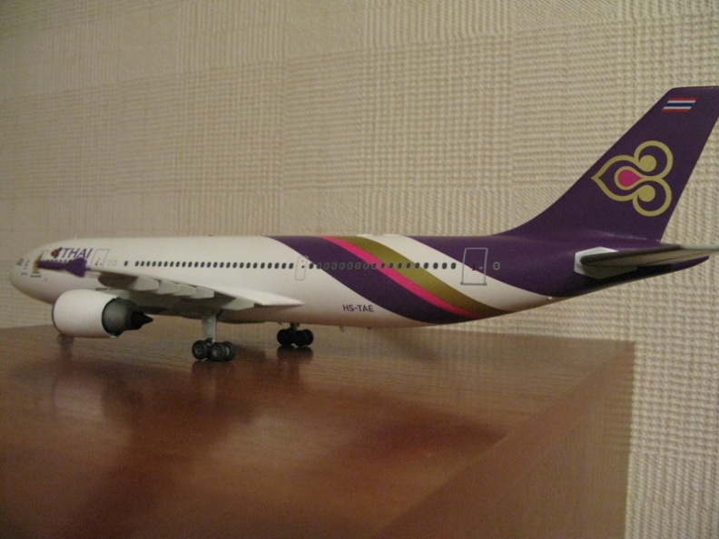

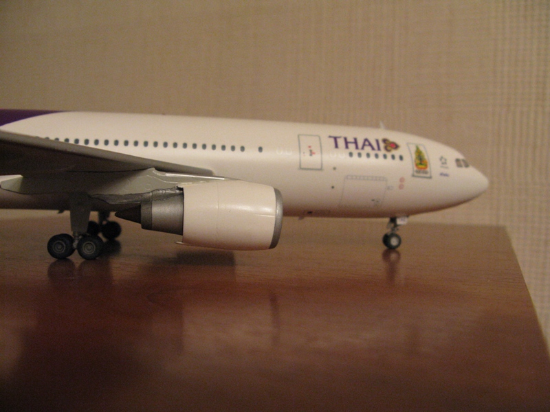

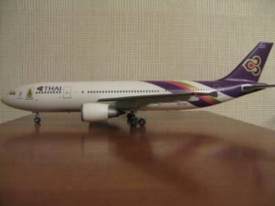

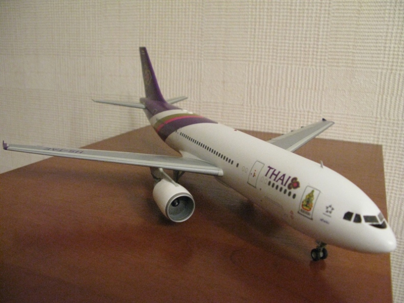

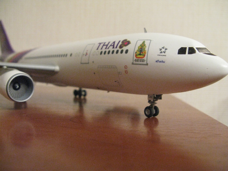

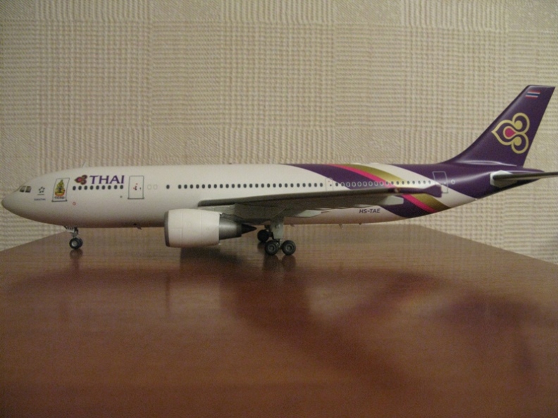

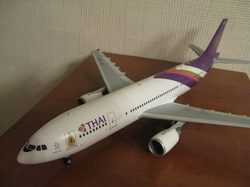

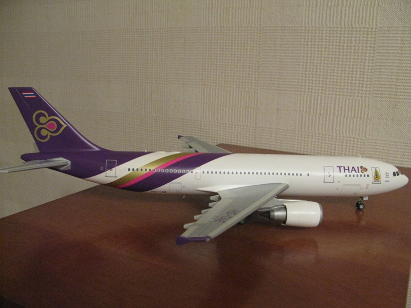

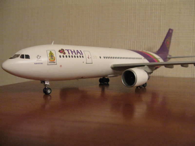

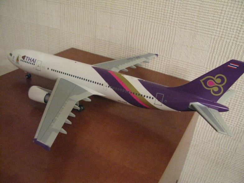

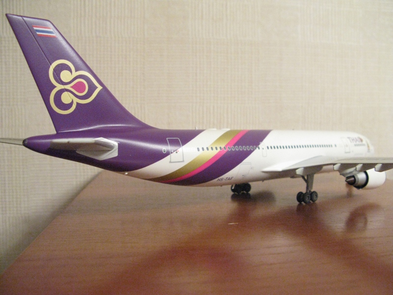

oleg710 Опубликовано 5 ноября, 2010 Автор Жалоба Поделиться Опубликовано 5 ноября, 2010 Добрый вечер всем! Модель закончена! Створки шасси - баночный алюминий, добавлены антенны, проблесковые маячки, поставлен на колеса. Итоговое покрытие - полуматовый лак Tamya. Полировать наверно не буду. Первые фото оконченной модели. s3329146.jpg s0495422.jpg s7625301.jpg s0358837.jpg s1040246.jpg s5043131.jpg s8773930.jpg s8320703.jpg s4117622.jpg s5675930.jpg 1 Ссылка на комментарий Поделиться на другие сайты Поделиться
Sergeik Опубликовано 5 ноября, 2010 Жалоба Поделиться Опубликовано 5 ноября, 2010 то,что стоит на всех колёсах-это очень хорошо ! остальное не видно . Поздравляю, за 9 месяцев родили -) Ссылка на комментарий Поделиться на другие сайты Поделиться
Dimaster Опубликовано 5 ноября, 2010 Жалоба Поделиться Опубликовано 5 ноября, 2010 Помоему очень неплохо! Окрас интересный. Но почему лопатки двигателей цвета серого грунта? Или так и должно быть? Ссылка на комментарий Поделиться на другие сайты Поделиться
Pin Опубликовано 5 ноября, 2010 Жалоба Поделиться Опубликовано 5 ноября, 2010 А мне нравицанравицанравицанравица! Ссылка на комментарий Поделиться на другие сайты Поделиться
Dimok Опубликовано 5 ноября, 2010 Жалоба Поделиться Опубликовано 5 ноября, 2010 oleg710, Не зря я требовал заменить цвет? Теперь он действительно похож на Thai! Ссылка на комментарий Поделиться на другие сайты Поделиться
oleg710 Опубликовано 5 ноября, 2010 Автор Жалоба Поделиться Опубликовано 5 ноября, 2010 Фотки еще будут при нормальном освещении. Лопатки покрашены смесью Tamya metallic grey xf-56 + немного черного. Ссылка на комментарий Поделиться на другие сайты Поделиться
uyrik Опубликовано 5 ноября, 2010 Жалоба Поделиться Опубликовано 5 ноября, 2010 Красавец! Хорошая работа. Ссылка на комментарий Поделиться на другие сайты Поделиться
ediee Опубликовано 5 ноября, 2010 Жалоба Поделиться Опубликовано 5 ноября, 2010 А что по моему достойно.Цвета похожи.Авиакомпания симпотичная. Немного смущаетщель на стыке пилона двигателя и крыла.Может пролить краской Ссылка на комментарий Поделиться на другие сайты Поделиться
AlexM Опубликовано 6 ноября, 2010 Жалоба Поделиться Опубликовано 6 ноября, 2010 Я приму любое наказание, но молчать не буду. Народ Вы о чем? Мы видим очередную офисную игрушку и ни одного замечания. Сравните. http://www.airliners.net/photo....e110cac Что общего между моделей и реальным самолетом? Где расшивка, где жизнь, где объём? Работа сделана большая (следил с самого начала), но зачем? В чем смысл? Недавно был в Гонгонге, там подобных офисных моделей навалом, да и цена смешная. Хочешь копию, сделай. Хочешь "болванку красивую" купи и не парься. Сразу отвечу тем, кто задаст вопрос "а где твои модели?" отвечаю, вот когда добьюсь мастерства , позволяющегося сказать , что я представляю копию, вот тогда и увидите. Я до сих пор не показываю свой Ил-62М (хотя в промежуточном состоянии он здесь уже светился) потому что своим показом я ничего не добавлю к китографии 62-х. Данный монолог в то числе навеян и последними обсуждениями новой модели Ту-104. А Вам не кажется, что вся проблема с братским сайтом, ещё раз повторюсь "братским", связана только с восприятием конечного результата. Кому-то "офисная болванка" - результат, а кому-то копийность подавай? ВсЁ. Это мое мнение. С Уважением ко всем. Александр Миронов Ссылка на комментарий Поделиться на другие сайты Поделиться
oleg710 Опубликовано 7 ноября, 2010 Автор Жалоба Поделиться Опубликовано 7 ноября, 2010 По ходу постройки благодаря советам, замечаниям и критике коллег по сайту я научился многим навыкам работы с моделями. Но не умею пока наносить аккуратную расшивку и тонировку, фотографировать - учусь. Не все получается конечно, но за результат мне не стыдно. 1 Ссылка на комментарий Поделиться на другие сайты Поделиться
