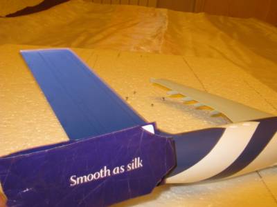

Pepelatz Опубликовано 23 августа, 2010 Жалоба Поделиться Опубликовано 23 августа, 2010 У Тая цвет хвоста фиолетовый, синевы такой нет, надо перекрасить. Цитата Ссылка на комментарий Поделиться на другие сайты Поделиться
nik27031983 Опубликовано 23 августа, 2010 Жалоба Поделиться Опубликовано 23 августа, 2010 Цвет "не бьет" вообще. У Вас синий, а в оригинале фиолет. Я бы перекрасил. Уж слишком много трудов в него вложено, что-бы загубить все покраской. Цитата Ссылка на комментарий Поделиться на другие сайты Поделиться
oleg710 Опубликовано 23 августа, 2010 Автор Жалоба Поделиться Опубликовано 23 августа, 2010 Нда, согласен, с цветом полный пипец, как говорится. Так как пока крашу из баллонов, то цвет краски подбирал в конторе, которая закачивает в баллоны. По образцу цвет очень даже подходил, на на модели - увы. Будем искать краску, и значится - тренироваться с аэрографом. Еще на полгода модель в шкаф. s6155920.jpg s7780002.jpg s8542615.jpg Цитата Ссылка на комментарий Поделиться на другие сайты Поделиться

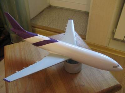

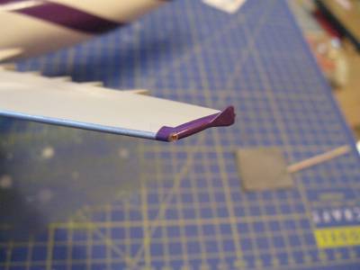

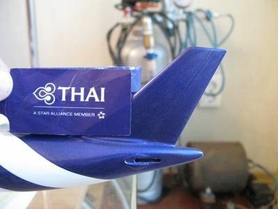

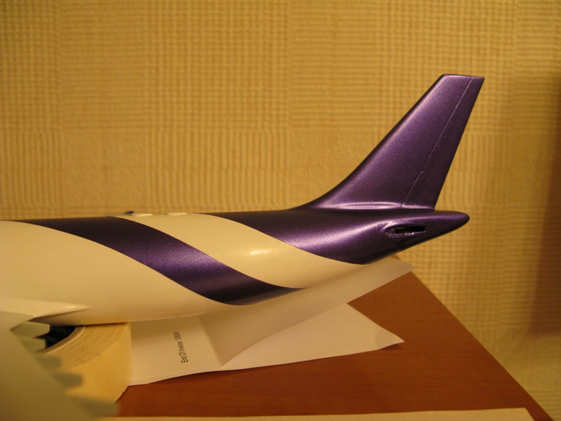

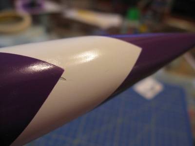

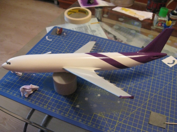

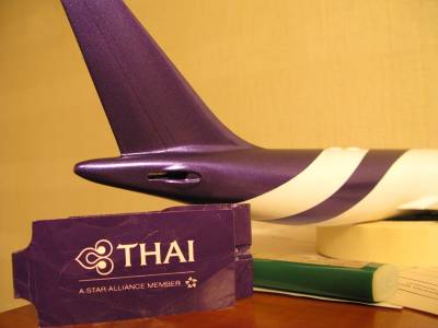

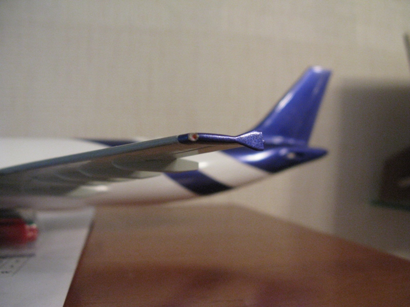

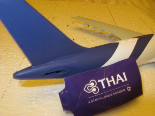

oleg710 Опубликовано 19 сентября, 2010 Автор Жалоба Поделиться Опубликовано 19 сентября, 2010 Продолжаю постройку. Самолет перекрашен, для эталона и сравнения таже багажная этикетка Thai. s9005727.jpg s9664080.jpg s9098032.jpg s6736754.jpg Цитата Ссылка на комментарий Поделиться на другие сайты Поделиться
Dimok Опубликовано 19 сентября, 2010 Жалоба Поделиться Опубликовано 19 сентября, 2010 А цвет с перламутром? Или простой? На фото не видно. Цитата Ссылка на комментарий Поделиться на другие сайты Поделиться
oleg710 Опубликовано 20 сентября, 2010 Автор Жалоба Поделиться Опубликовано 20 сентября, 2010 Цвет без перламутра т.к. красил из баллона Tamyia, а не аэрографом. Знаю, что есть Motip 230 жемчуг - используют при покраске Аэрофлота, но пока не нашел в продаже. Как куплю - буду пробовать на "кошках". Больше не хочу рисковать и перекрашивать в очередной раз. Если с перламутром не получится - оставлю как есть. Цитата Ссылка на комментарий Поделиться на другие сайты Поделиться
Dimok Опубликовано 20 сентября, 2010 Жалоба Поделиться Опубликовано 20 сентября, 2010 Вы изначально собрали неправильный цвет. Я написал на предыдущей странице какие это должны быть компоненты. Синий и фиолетовый это две большие разницы. По бумаге нельзя собирать! Вот это наиболее близкий к реальности оттенок. Поверьте, я вижу их каждый день. Цвет включает в себя перламутр, а не покрывается им поверх. Цитата Ссылка на комментарий Поделиться на другие сайты Поделиться

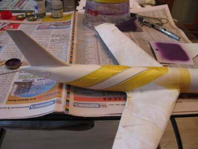

Друг Опубликовано 20 сентября, 2010 Жалоба Поделиться Опубликовано 20 сентября, 2010 А что за желтая разделительная лента использована??? Цитата Ссылка на комментарий Поделиться на другие сайты Поделиться
TimaSam Опубликовано 20 сентября, 2010 Жалоба Поделиться Опубликовано 20 сентября, 2010 Тамиевский скотч. Цитата Ссылка на комментарий Поделиться на другие сайты Поделиться

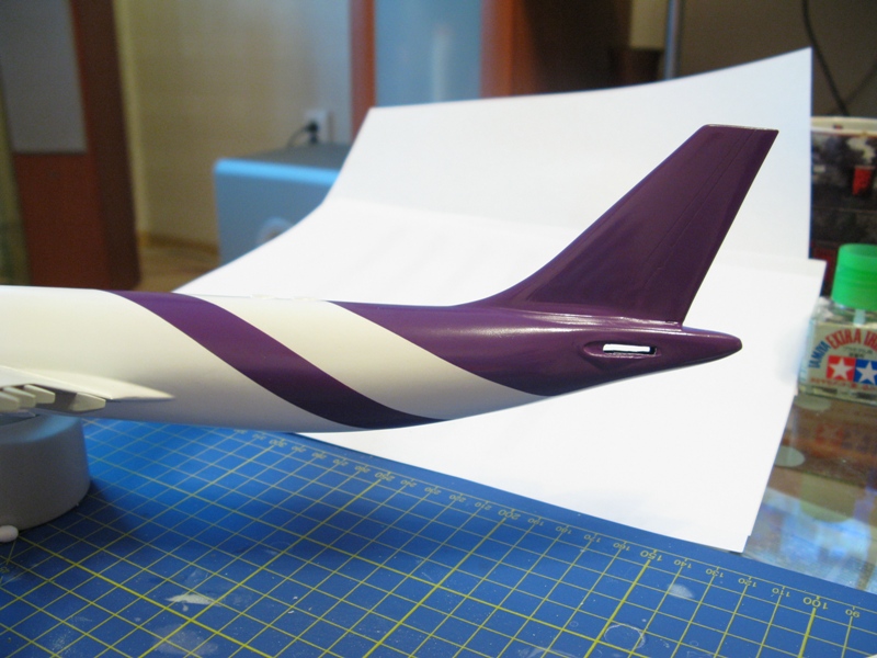

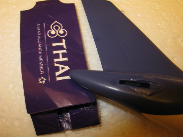

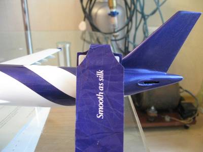

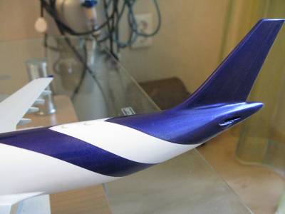

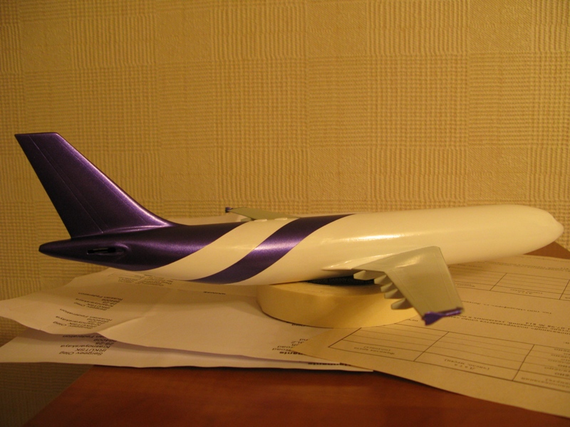

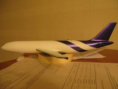

oleg710 Опубликовано 23 сентября, 2010 Автор Жалоба Поделиться Опубликовано 23 сентября, 2010 Доброго вечера участникам форума. Продолжу, с вашего позволения. Все-таки хочется получить желаемый результат, раз взялся за такую окраску. Настроил-таки фотоаппарат для передачи наиболее близкого к реальности оттенка, полученного мною при покраске. Фотографировал вечером при имеющемся освещении стандартными лампочками "ильича". Занимаюсь двигателями. s6989148.jpg s4965854.jpg s9300932.jpg Цитата Ссылка на комментарий Поделиться на другие сайты Поделиться
oleg710 Опубликовано 23 сентября, 2010 Автор Жалоба Поделиться Опубликовано 23 сентября, 2010 "Вживую" я их каждый день не вижу, но имеющийся у меня "кусочек краски" показывает, что я не вроде не ошибся. s4539768.jpg Цитата Ссылка на комментарий Поделиться на другие сайты Поделиться
Sergeik Опубликовано 23 сентября, 2010 Жалоба Поделиться Опубликовано 23 сентября, 2010 я уже писал на днях : Quote Настольная лампа даёт довольно плохоньхий свет,да и цвет у неё тоже оставляет желать лучшего.Коррекция в Фотошопе не даст ничего хорошего,так как убирая один цвет,вылезает другой. Нужен фильтр, пригодный для съёмок с такими лампами Хоть кол на голове теши... Ребята,не пользуйтесь лампочками Ильича,так же не пользуйтесь и другими -)) Только дневной свет ,"уличный" иными словами или любые лампы,доведённые до 5500 К. Цитата Ссылка на комментарий Поделиться на другие сайты Поделиться
oleg710 Опубликовано 23 сентября, 2010 Автор Жалоба Поделиться Опубликовано 23 сентября, 2010 Где ж его взять "уличный" в 8 вечера. В субботу днем пересниму на воздухе. Цитата Ссылка на комментарий Поделиться на другие сайты Поделиться

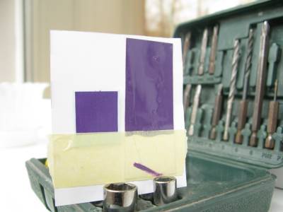

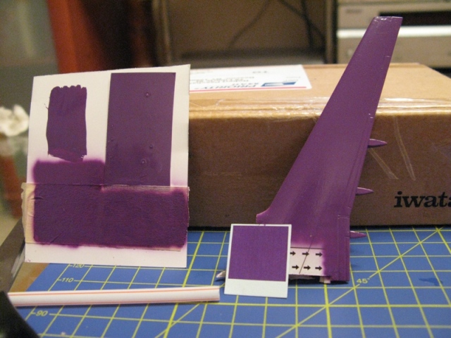

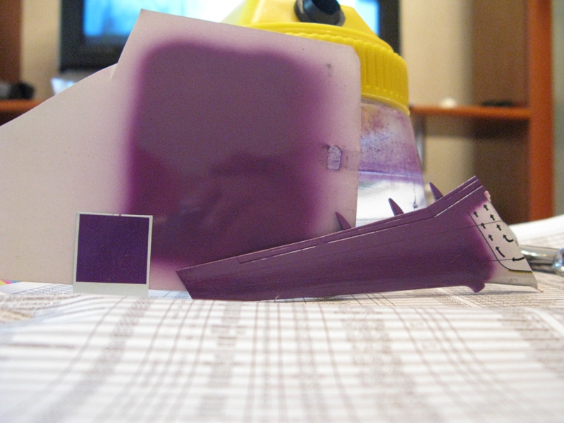

oleg710 Опубликовано 7 октября, 2010 Автор Жалоба Поделиться Опубликовано 7 октября, 2010 Вы наверное будете смеяться, но я продолжаю эксперименты с подбором цвета. Прошу оценить. 1. фотоаппарат 2. Скан декали 3. мобильник (очень не качественно) s2086707.jpg s7511563.jpeg s0956675.jpg Цитата Ссылка на комментарий Поделиться на другие сайты Поделиться
All Опубликовано 7 октября, 2010 Жалоба Поделиться Опубликовано 7 октября, 2010 Если верить крайним фото, то цвет уже ближе к оригиналу! Цитата Ссылка на комментарий Поделиться на другие сайты Поделиться
oleg710 Опубликовано 7 октября, 2010 Автор Жалоба Поделиться Опубликовано 7 октября, 2010 Краску подбирали колористы в мастерской по автоэмалям, еле нашел людей, согласных сделать краску по небольшому образцу декали. Краска двухкомпонентная, опыта работы с ней у меня никакого нет, но пропорции смешивания с отвердителем имеются, буду пробовать, пока на обломках других моделей. И если сравнивать снимки с фотоаппарата и мобильника, мне кажется, что фотик перевирает цвета - реально фиолетовый, а на снимке получается синий. Баланс белого выставляю, но он все равно реальный цвет не передает. Модель фото Canon A650is, мобильник Nokia 6500 classic с "убитой" оптикой. Цитата Ссылка на комментарий Поделиться на другие сайты Поделиться
Dimok Опубликовано 7 октября, 2010 Жалоба Поделиться Опубликовано 7 октября, 2010 Олег, опять косяк... Двухкомпонентную краску не надо использовать! Убьёте модель. Надо подбирать на "базе" (base) Декаль какая, лазерка или шёлк? Если лазер, то дело пустое, там краска очень прозрачна. Цитата Ссылка на комментарий Поделиться на другие сайты Поделиться
oleg710 Опубликовано 7 октября, 2010 Автор Жалоба Поделиться Опубликовано 7 октября, 2010 Я как раз и брал базу, какая марка краски, у колориста не уточнил. Декаль шелк. А какие проблемы могут быть с такой краской? Цитата Ссылка на комментарий Поделиться на другие сайты Поделиться
Dimok Опубликовано 7 октября, 2010 Жалоба Поделиться Опубликовано 7 октября, 2010 А зачем в базу вносить отвердитель? Она имеет свойства нитрокраски. Цитата Ссылка на комментарий Поделиться на другие сайты Поделиться
oleg710 Опубликовано 11 октября, 2010 Автор Жалоба Поделиться Опубликовано 11 октября, 2010 Продолжаю работу. Неудачная покраска смыта с модели, нанесены маски. Эта модель будет первой, покрашенной, хотя и частично с помощью аэрографа. Попробовал покрасить краской без добавления прилагаемого отвердителя - все нормально, сохнет хорошо, ложится идеально. Пока тренируюсь с аэрографом, ради эксперимента добавил в краску немного алклада хром, все смешалось и переварилось отлично. Это первые результаты с аэрографом, на обломках и на куске металлического жалюзи. s3126345.jpg s0752411.jpg s3368002.jpg Цитата Ссылка на комментарий Поделиться на другие сайты Поделиться

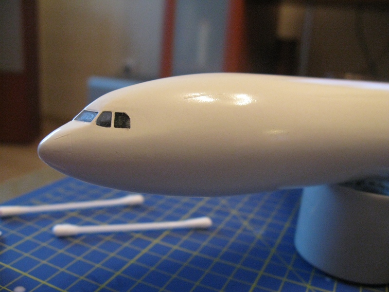

oleg710 Опубликовано 14 октября, 2010 Автор Жалоба Поделиться Опубликовано 14 октября, 2010 Добрый вечер! Работа приближается к финалу. На данный момент модель выглядит так: порашена, просушена, немного отшлифована шкуркой 2000, 2500 и покрыта лаком Tamyia перед нанесением декалей. Маски делал с помощью синего контурного скотча - отличная штука для маскировки криволинейных поверхностей, и клей не остается. Однако при снятии с модели в одном месте со скотчем отошел кусок краски. Буду заделывать с помощью самодельной декали из белой краски, нанесенной на декальную бумагу. И еще один косяк, снял маски с остекления кабины, в одном месте стекло помутнело - как будто лак попал или клей и немного разъел стекло. Когда маски накладывал все было нормально. Надо как то устранять. s0014188.jpg s9410054.jpg s7167807.jpg s8954435.jpg s3545967.jpg s1027555.jpg Цитата Ссылка на комментарий Поделиться на другие сайты Поделиться
