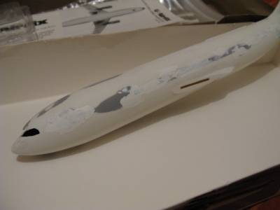

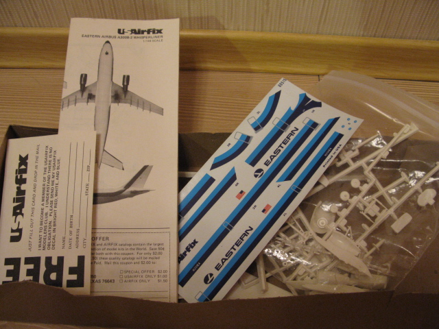

oleg710 Опубликовано 31 января, 2010 Жалоба Поделиться Опубликовано 31 января, 2010 Добрый вечер, участникам форума. Хочу представить Вам начало постройки A-300 от Airfix. Судя по надписям на коробке и на литниках, модель создана в период 1976-1979 годы, отливки не фотографировал, т.к. все детали просто лежали в коробке в пакете. После приобретения заказал на Hannants двигатели от Braz, т.к. родные из коробки были совсем грубые. На фотографии я уже их склеил и зашпаклевал для дальнейшей обработки. Кстати, как можно исправить дефект литья смолы? Имеется в виде искривление пилонов. Может попробовать нагреть и изогнуть? Начал работу с фюзеляжа, половинки сошлись неплохо, однако само качество литья оставляет желать лучшего, поверхность очень не ровная, поэтому пришлось ложить столько шпаклевки. Окна я заделал - буду делать декалью. Лобовик хочется сделать прозрачным. s7896690.jpg s6124197.jpg s8431331.jpg s1363665.jpg s9066878.jpg s1910463.jpg Ссылка на комментарий Поделиться на другие сайты Поделиться

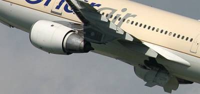

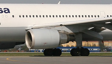

Dimaster Опубликовано 31 января, 2010 Жалоба Поделиться Опубликовано 31 января, 2010 эээ, какая модификация А300 планируется? Эти движки от Браз - CF6-80 как правило стоят на А300-600, см фотки Если будете делать коробочный вариант, то там А300В, у него движки как правило более старые CF6-50, см фото Видете разницу? Так что очень осторожно, и смотрите фотки конкретного самолета на А-нет.... 1739410.jpg 2783938.jpg 6174912.jpg s8311812.jpg s5263457.jpg Ссылка на комментарий Поделиться на другие сайты Поделиться

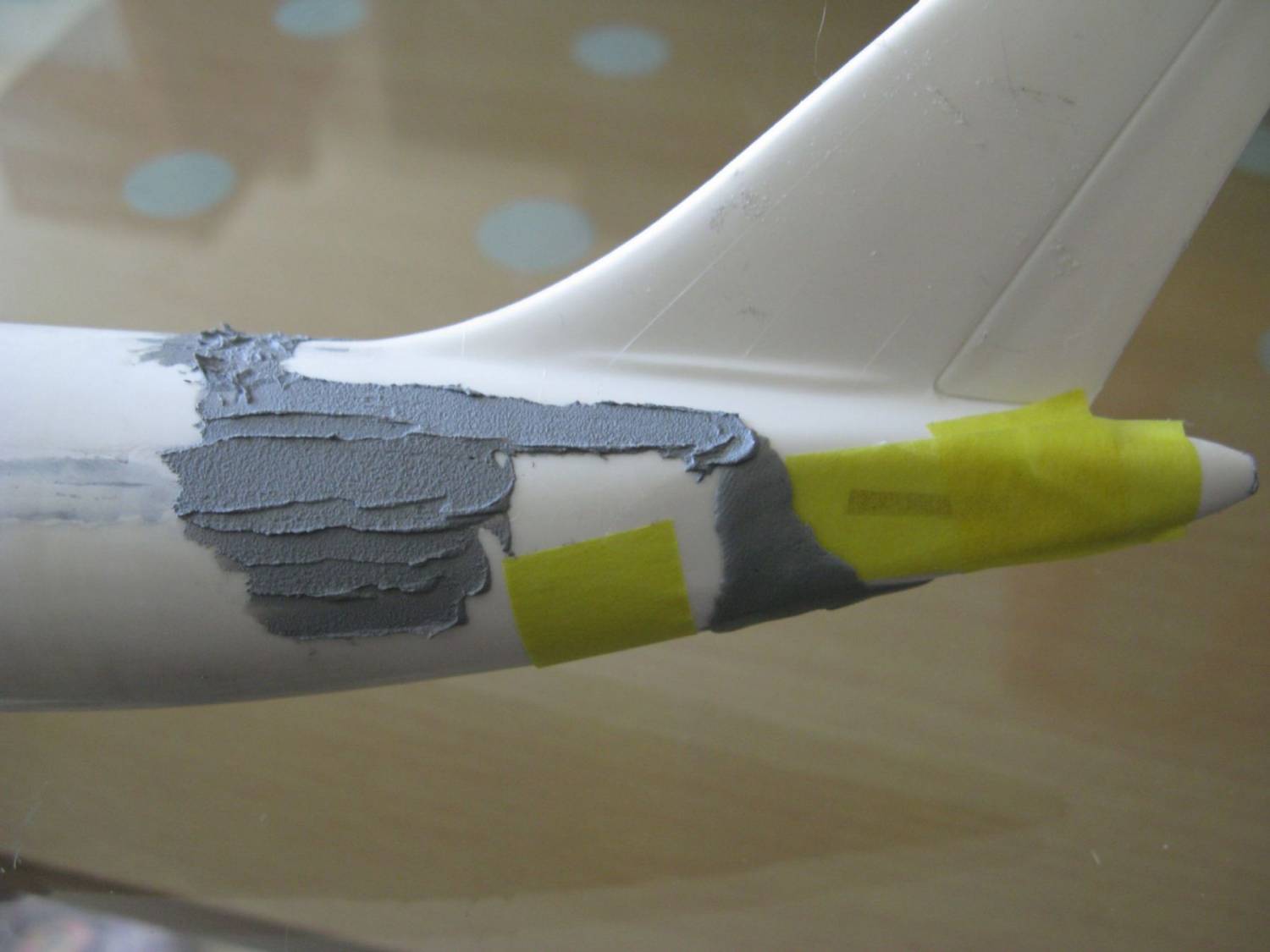

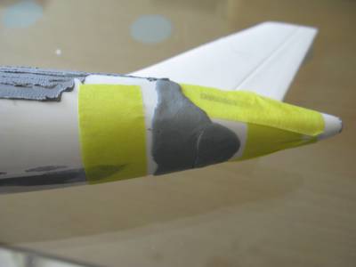

oleg710 Опубликовано 14 февраля, 2010 Автор Жалоба Поделиться Опубликовано 14 февраля, 2010 Добрый день! Всех поздравляю с масленицей! Продолжаю работу над моделью. До лобовика еще далеко, подумал-прикинул - буду родной оставлять, он очень даже не плохой. Наращивание фюзеляжа начал на свой страх и риск с отрезания 7,8 мм от хвостовой части. Получилось следующее Соединяем, склеиваем. Немного обточил и зашпаклевал. Пока все на сегодня s0924676.jpg s8939053.jpg s3876614.jpg s9430244.jpg s3871732.jpg Ссылка на комментарий Поделиться на другие сайты Поделиться

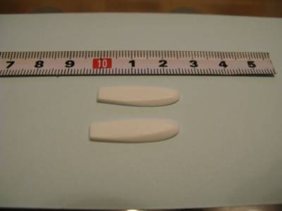

oleg710 Опубликовано 23 февраля, 2010 Автор Жалоба Поделиться Опубликовано 23 февраля, 2010 И плюс обтекатели снизу фюзеляжа. Сейчас думаю, как вырезать воздухозаборники. s0492271.jpg s8375095.jpg Ссылка на комментарий Поделиться на другие сайты Поделиться
AlexM Опубликовано 23 февраля, 2010 Жалоба Поделиться Опубликовано 23 февраля, 2010 Quote (oleg710) Сейчас думаю, как вырезать воздухозаборники. Я на своём эти обтекатели сделал их из двух частей. Вначале как и Вы сделал одной деталью, а потом разрезал как раз по воздухозаборнику. В одной половинке, первой по полету, проточил канал наружный, а во второй внутренний. После соединения то что нужно. Ссылка на комментарий Поделиться на другие сайты Поделиться

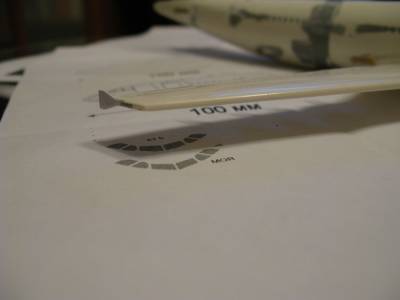

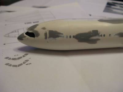

oleg710 Опубликовано 14 марта, 2010 Автор Жалоба Поделиться Опубликовано 14 марта, 2010 Добрый вечер. Работа двигается по мере наличия свободного времени. Приклеив стекло из набора я обнаружил, что проем получился узкий и само стекло меня не вдохновило на то, чтобы его оставлять - у аэробуса оно угловатое, в модели - полукругом. В общем воспользовавшись материалами по постройке а340-600 Сергея Друзя, вырезал то, что было, вклеил вместо проема пластик, пару недель все просыхало, и вырезал новый проем. Фотографий процесса не делал, т.к. фотоаппарат был конфискован. Вот что получилось. . . Прозрачного пластика пока нет, пробовал что-то сделать из прозрачного CD - безуспешно. Винглеты. . Кто может дать совет, что делать для исправления данного косяка с пилонами двигателей? . s8526313.jpg s6186990.jpg s7951680.jpg s3172628.jpg s4558440.jpg s8020337.jpg Ссылка на комментарий Поделиться на другие сайты Поделиться
TimaSam Опубликовано 14 марта, 2010 Жалоба Поделиться Опубликовано 14 марта, 2010 Можно попробовать феном исправить.Я так крыло у Ту 154м выправил. Ссылка на комментарий Поделиться на другие сайты Поделиться
ikanashev Опубликовано 14 марта, 2010 Жалоба Поделиться Опубликовано 14 марта, 2010 TimaSam, здесь смола, не пластик! Ссылка на комментарий Поделиться на другие сайты Поделиться
PAS-DECALS Опубликовано 14 марта, 2010 Жалоба Поделиться Опубликовано 14 марта, 2010 горячаяя вода Ссылка на комментарий Поделиться на другие сайты Поделиться
Pepelatz Опубликовано 14 марта, 2010 Жалоба Поделиться Опубликовано 14 марта, 2010 Читал что народ греет смолу над лампой накаливания. Но некоторые смолы после остывания принимают прежнюю форму. Ссылка на комментарий Поделиться на другие сайты Поделиться
