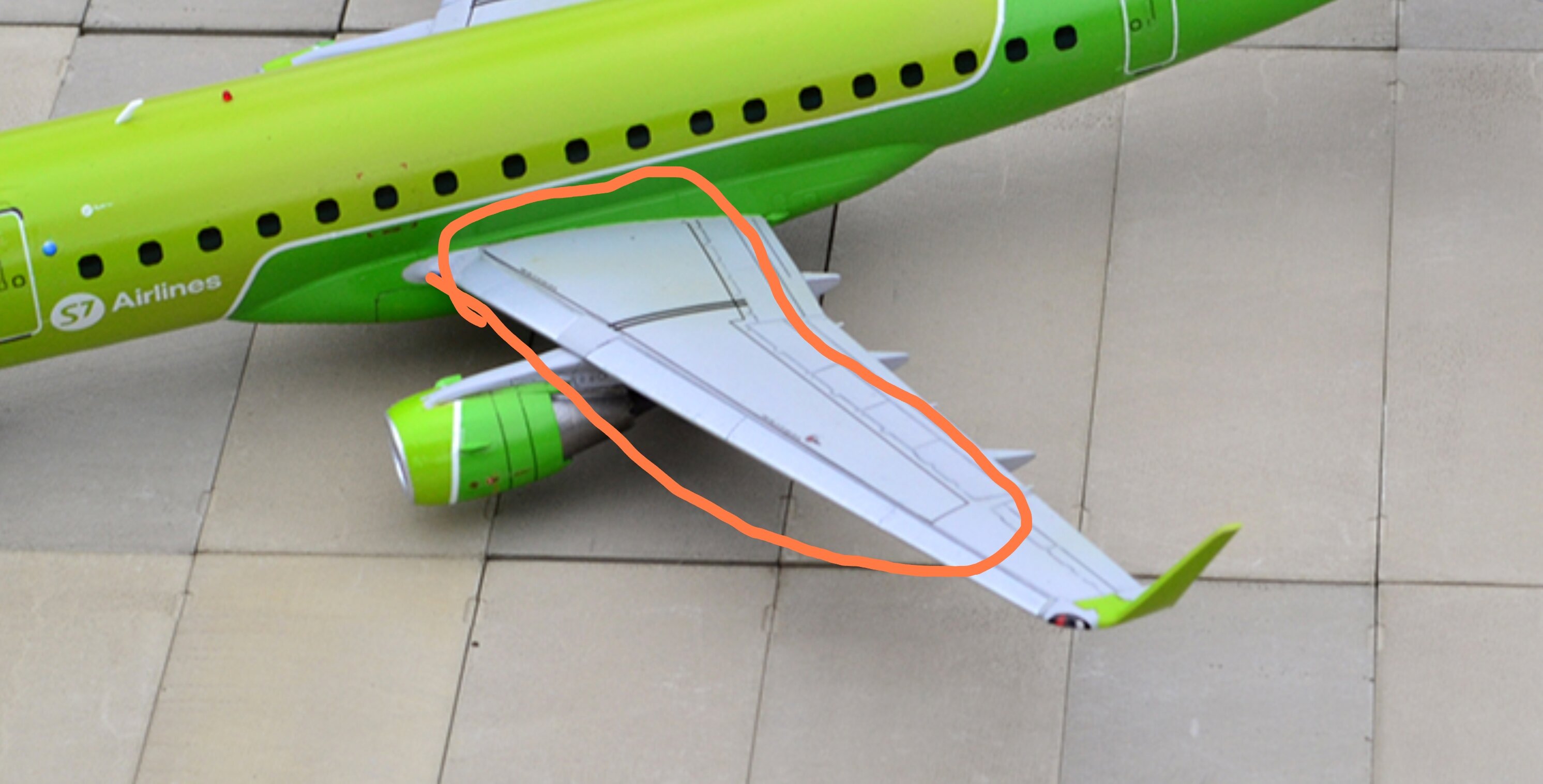

Здравствуйте, тоже собираю 170-го и возник вопрос, вы сами окрашивали черную окантовку на обеих сторонах крыла или это декаль?

Хорош. Стабы по моему имеют v-образность. Должны быть прямые.

Хорошая работа. Про расшивку сказали. Фото бы по лучше, в плане качества.
Женя, дружище, хорошая, аккуратная работа. Вот только на мой взгляд нужно было расшивку выделить серым, а лучше светло-серым цветом. Смотрелось бы значительно лучше. А то смотрится как подарочный макет.
