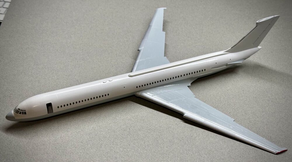

Переставил, вернее добавил ещё один магнит. Закрыл отверстие, зашпатлевал, зачистил да закрасил. Сейчас надо будет добить лаком, чтобы это место не выделялось. У Ил-62 всегда просматриваются какие-то две плоские антенки на фюзеляже. Видов сверху я не нашёл и решил сделать как у Эйрбасов - овальными. Вот так: , Но стали 'опять терзать смутные сомнения'©. Самолеты разных эпох, а антенки одинаковые. Снова побежал шуршать по Сети и вот этот снимок развеял эти самые сомнения: Прямоугольные они там. В общем сменил на другие:
