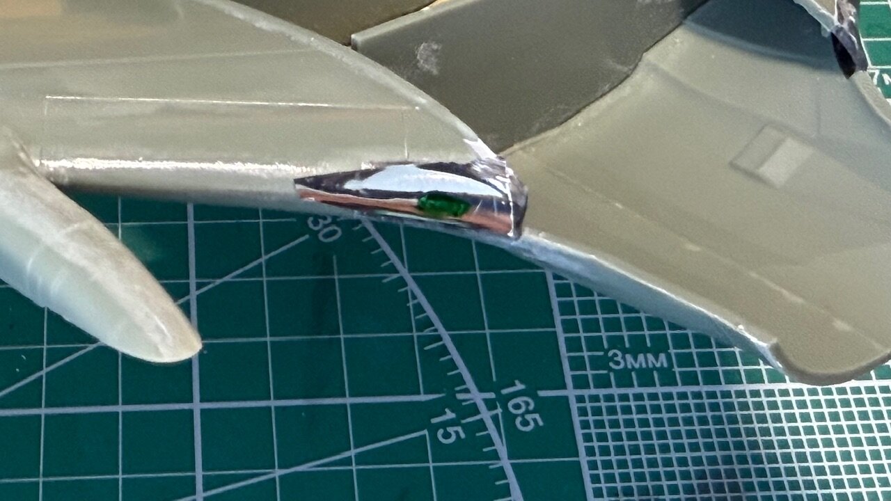

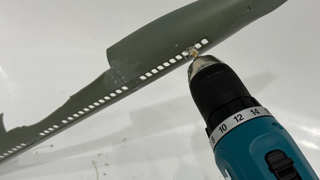

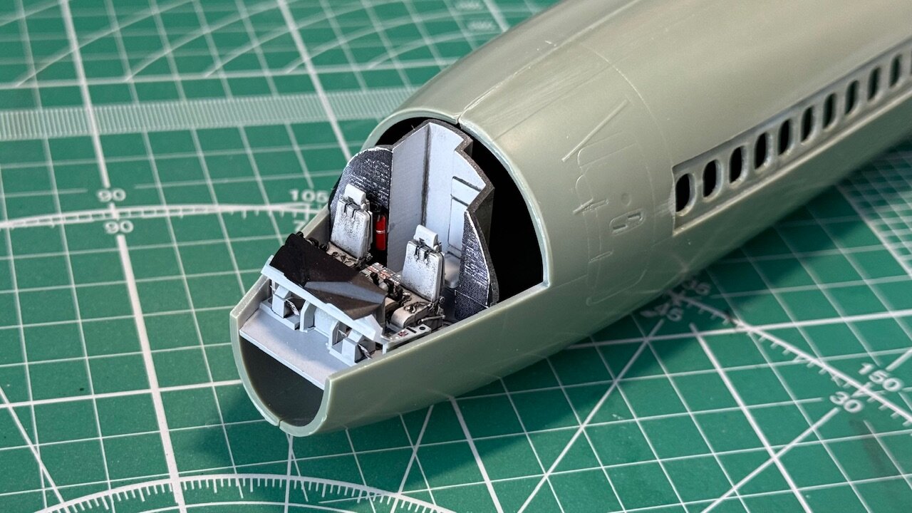

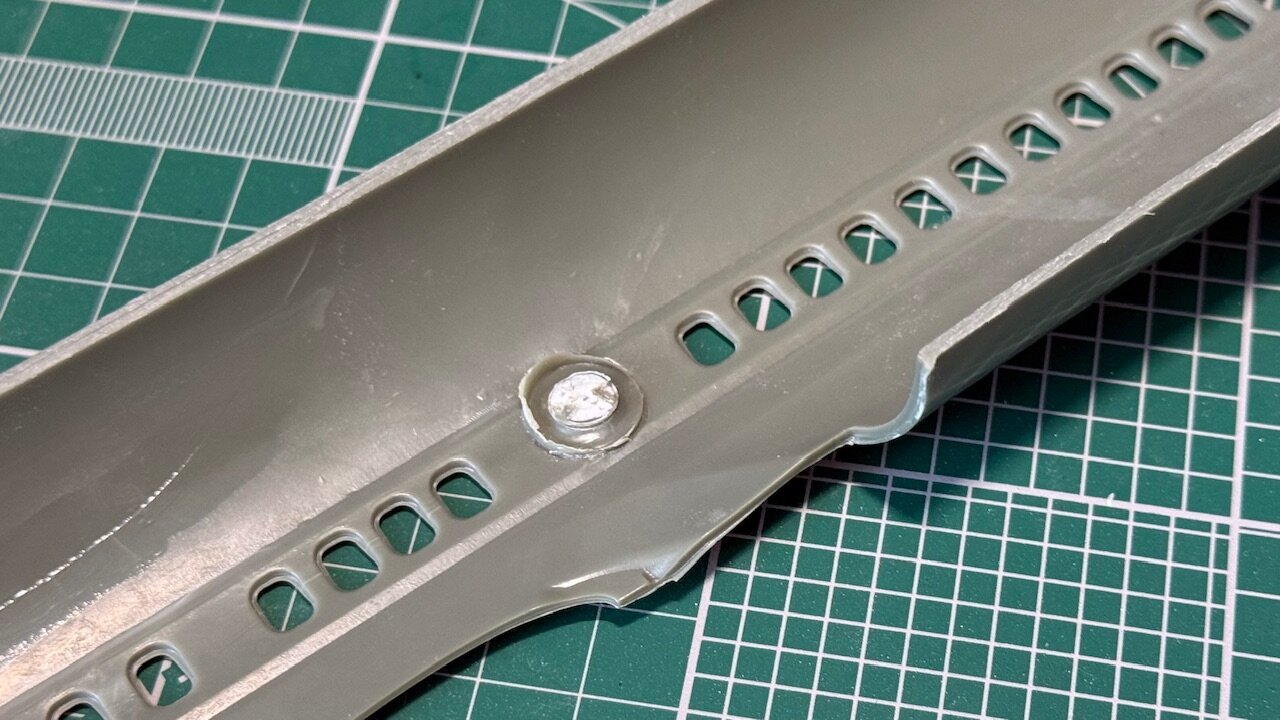

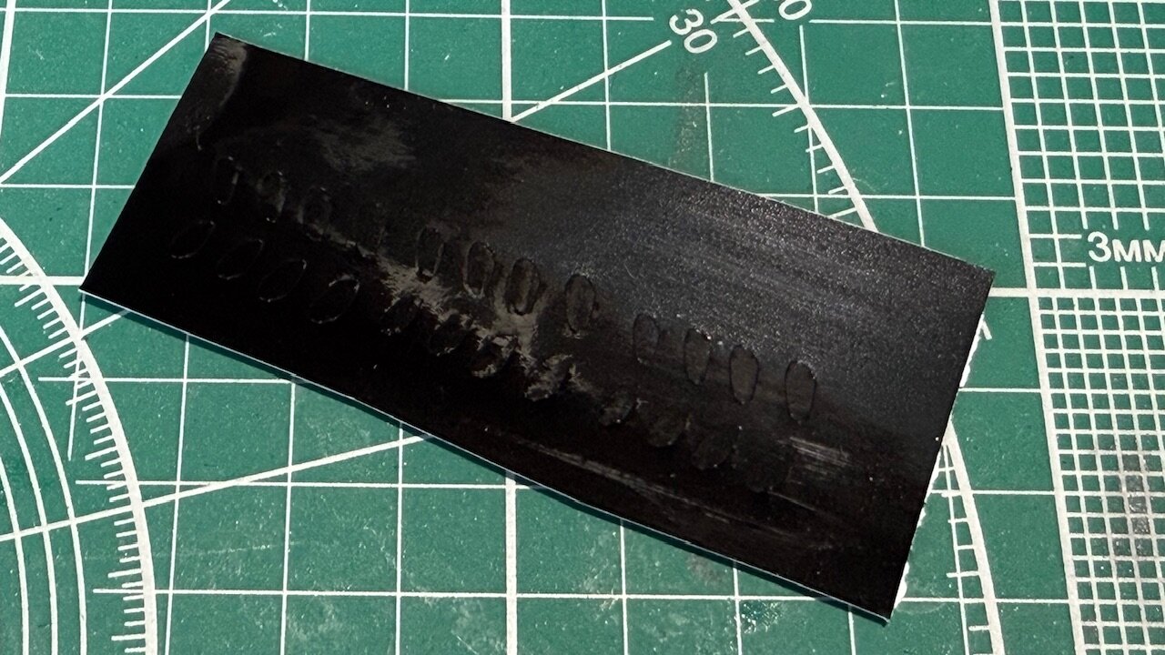

Таки вот. Что касается моего хитрого плана про фары в корне крыла. Я случайно обнаружил, что металлический скотч очень хорошо повторяет рельеф, сильно лучше обычного модельного. А на фаре рельеф этот немного есть! Ну, продавил, закрасил ручкой внутреннюю часть: Потом отсканировал этот ужас, обрисовал в Кореле и, тем самым, получил себе шаблон масок. Для верности, от масштабировал в обе стороны их размер несколько раз, чтобы иметь пространство для маневра. Вот, что получилось: Дальше оставалось подобрать подходящие маски и закрыть ими фары: Короче, эта модель заставляет реально думать головой. Не Звезда ни разу Дальше. Что касается люмиков, то пес бы с ним с облоем. Выяснилось, что несколько окошек закрыты изнутри огромными питателям (или что это такое?): Ни одна бормашинка бы тут не помогла. Так что пришло время расчехлять Макиту: А дальше уже было делом техники доскоблить облой и пролить кантики модельным клеем, чтобы оплавить ворсинки. Хорошо, что набор формирует окошки максами и не требует аккуратных и одинаковых внутренних контуров. А то этот Боинг бы точно у меня в мусорку полетел. Смотрю я на кабину и прям вижу, как её придется подпиливать со всех сторон в лучших традициях Амодела, иначе стекляшка ни за что на место не встанет: Этим я, собственно и занялся в последствии. Да здравствует человек, который изобрел бормашинку! Большому самолету - много шпаклевки: Что могу сказать в качестве промежуточного итога? Тот, кто жалуется на стыкуемость центроплана у Ил-18 от ВЭ, никогда не собирал 737 от BPK. У меня в этом месте полная катастрофа. Но заниматься я ей буду когда-нибудь потом. Пока просто на сухую скидал все вместе: Через много тысяч лет это превратится в крутейший большой самолёт. Надеюсь. Продолжение следует.

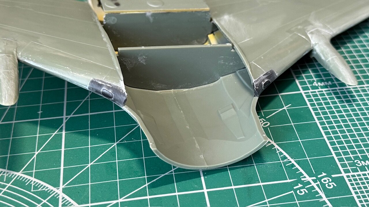

Не, то что в крыле - лысое, как коленка. Таким и останется, стойкой и механизмом уборки прикроется Мне кажется, бормашинкой проще. Короче, завтра пробовать буду.
Прекрасно видно. А вот та часть ниши которая в крыле - тоже будет как-то отдеталена ? Не надо умирать Сережа ! Можно все гораздо быстрее вырезать острием ножика.

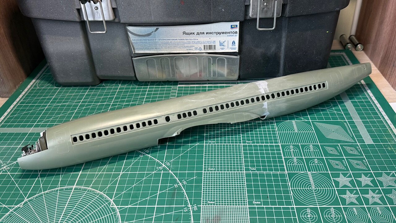

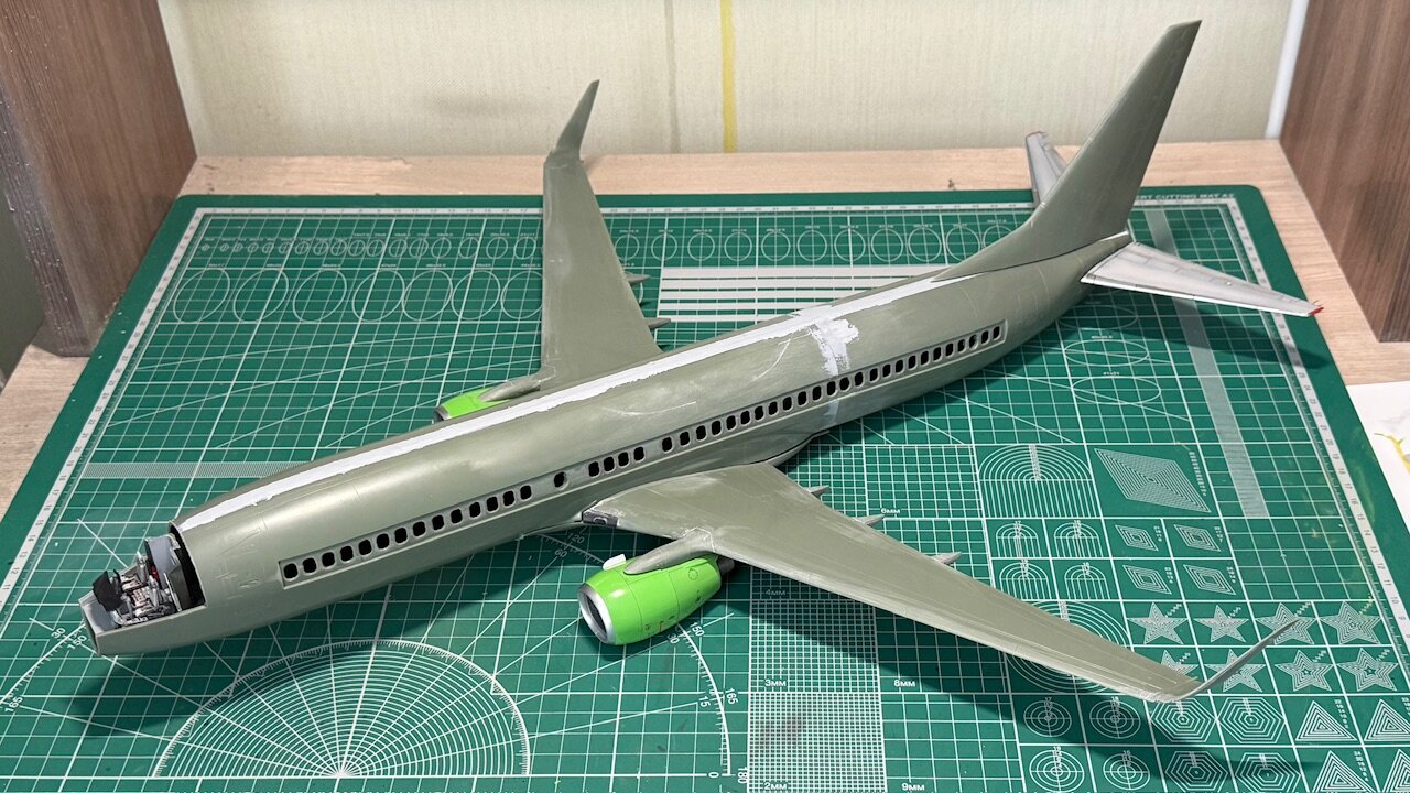

Вы не подумайте, я Боинг не забросил. Ковыряю потихоньку. Вот крайне интересное решение с фарами в корне крыла, никогда ранее подобного не видел. Вот эта область отлита полностью из прозрачного пластика с кучей облоя. Подразумевается, что я изнутри выкрашу фару (что я и сделал), а потом уже приклею эти детали а центроплану с помощью такой-то матери. Решение, конечно, интересное. И даже, вроде, фары в итоге реально прикольно выглядят. Но как их теперь маскировать? Вручную я аккуратно их контур точно не прорежу, только плоттер остается. А размеров исходных у меня нет. Есть, правда, одна шальная идея… Короче, если выгорит, то покажу потом. Места под БАНО и стробы ещё вырезал сам. Почему в 72ом масштабе на них в наборе даже намека нет - вопрос вопросов. Может быть потому, что они бывают скомпонованы по-разному. На некоторых самолёт так, как нарезал я, а бывает, что весь комплект лампочек прячется под одной большой общей стекляшкой. Типа, смотри на фотографии и делай себе, как надо. Крыло большое: Нишу, как я и предполагал, толком не видно: А знаете, почему я делаю, что угодно, только не фюзеляж? Потому что вот: Отчего-то на правой половинке иллюминаторы нормальные, а на левой - каждый с толстым облоем. То есть мне предстоит умереть с бормашинкой в руке, выскабливая каждый по отдельности. Ну, отступать больше некуда. Придется заняться. Шасси я хочу делать ещё меньше
