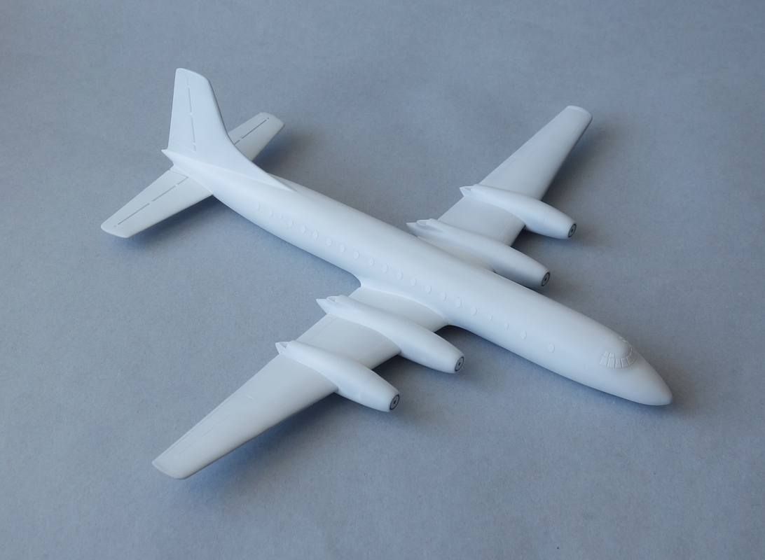

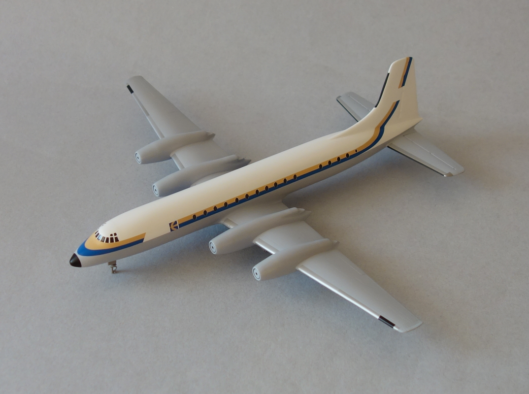

Pahan Air Опубликовано 2 ноября, 2022 Автор Жалоба Поделиться Опубликовано 2 ноября, 2022 Тамиевский грунт понравился. Ложится ровно без шагрени, запах приятный, разбавлял 647м, сцеженный из балончика чуток густоват. Будем считать, это проявочный грунт. Всплыло много усадин, щелей да дырдочек. Подсохнет буду устранять. Думал шпаклёвка шкурение уже позади, ан нет. Всё только начинается. 5 3 Цитата Ссылка на комментарий Поделиться на другие сайты Поделиться

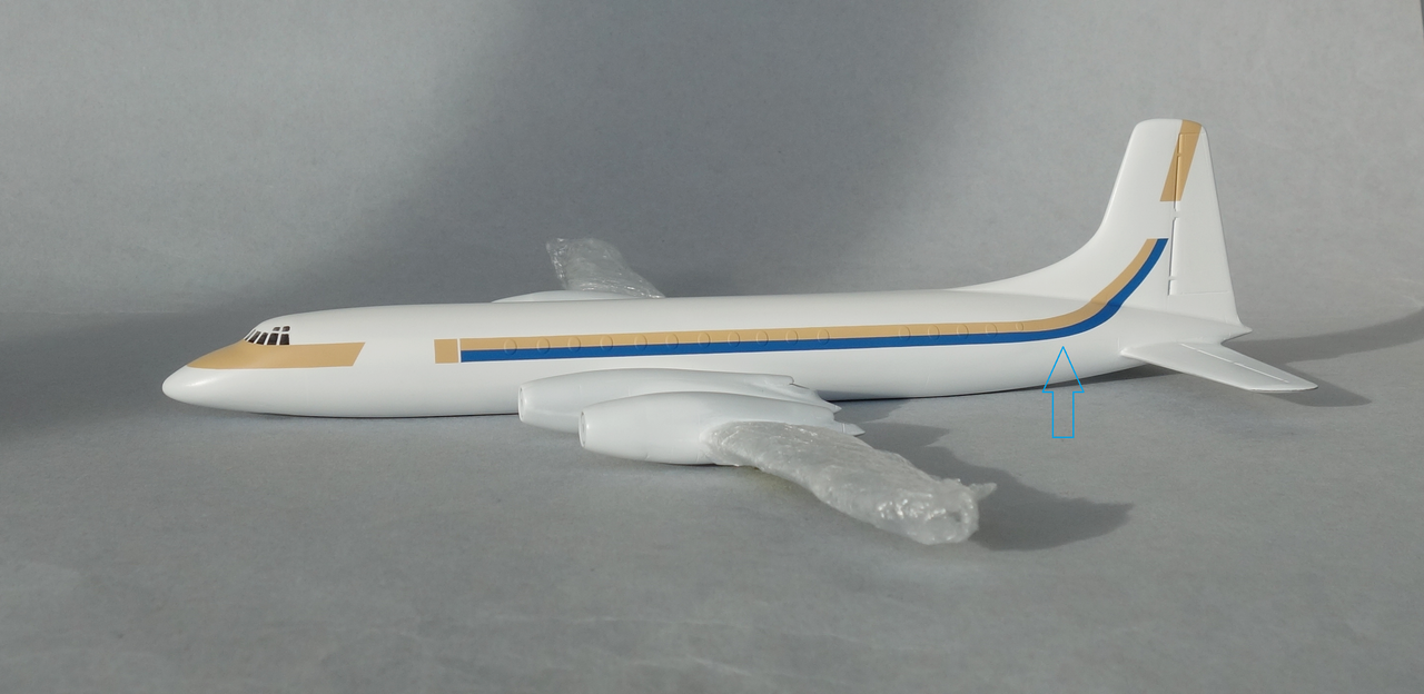

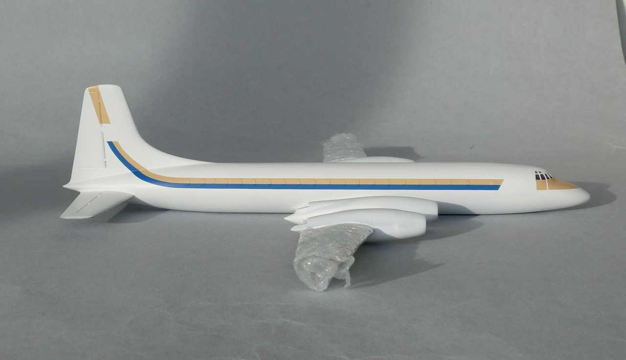

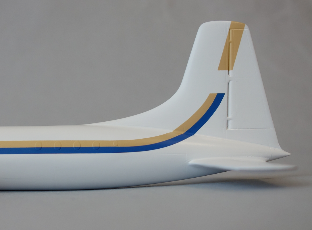

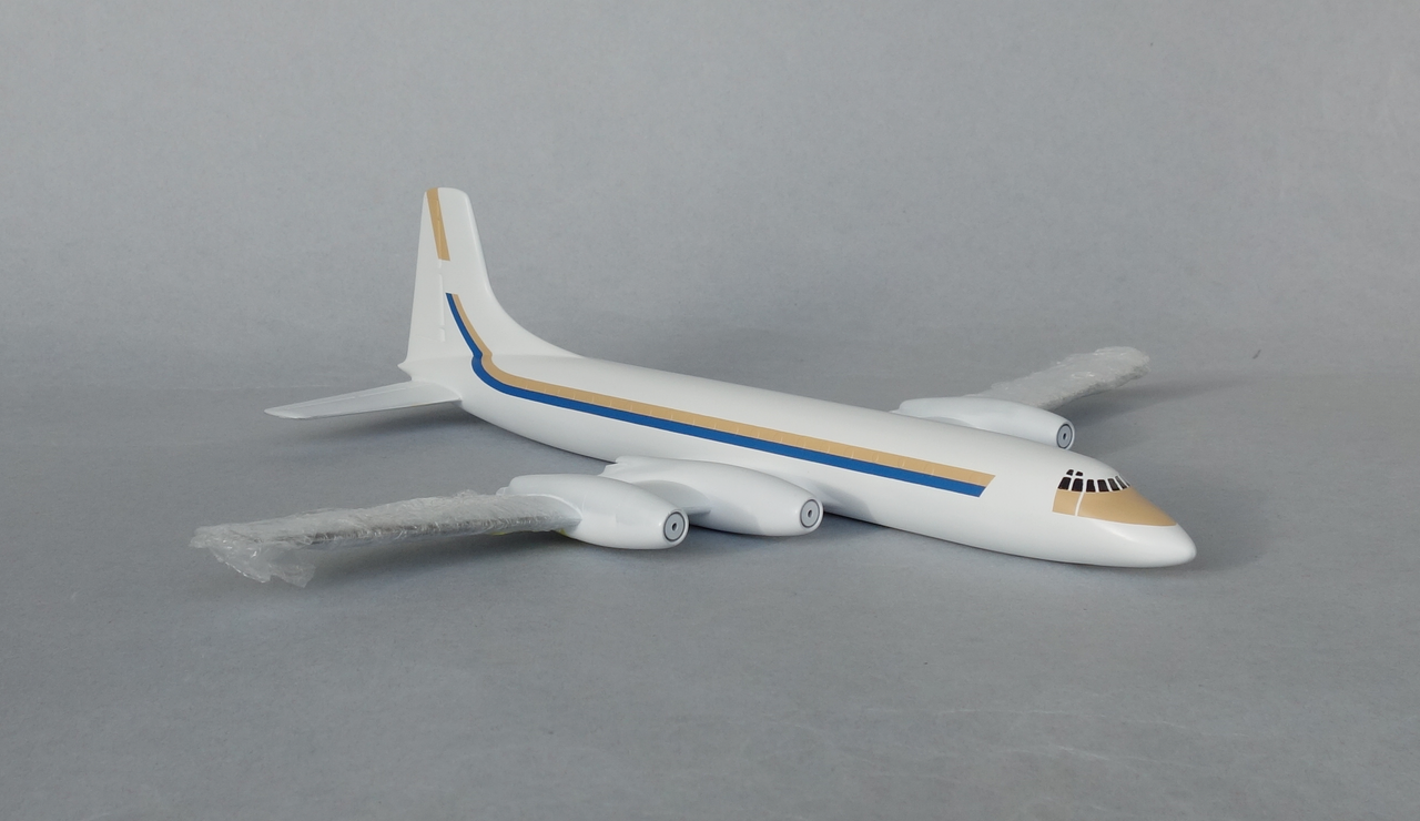

Популярный пост Pahan Air Опубликовано 16 ноября, 2022 Автор Популярный пост Жалоба Поделиться Опубликовано 16 ноября, 2022 С учётом неудач, количество задуваемых слоёв (грунт, краска) получилось большое. Всё таки задул фюзеляж белой краской по белому грунту. Колдую над читлайном, стрелочкой указал, где уже надо подправить. Синий чуток слетел. Какой он всё таки огромный в 144м. Почти как Ту-154. 4 6 Цитата Ссылка на комментарий Поделиться на другие сайты Поделиться
Intel_Rus Опубликовано 16 ноября, 2022 Жалоба Поделиться Опубликовано 16 ноября, 2022 А я смотрю на изгибы границ цветов на хвосте и отказываюсь верить, что так ровно можно накрасить с помощью обычного скотча. 2 Цитата Ссылка на комментарий Поделиться на другие сайты Поделиться

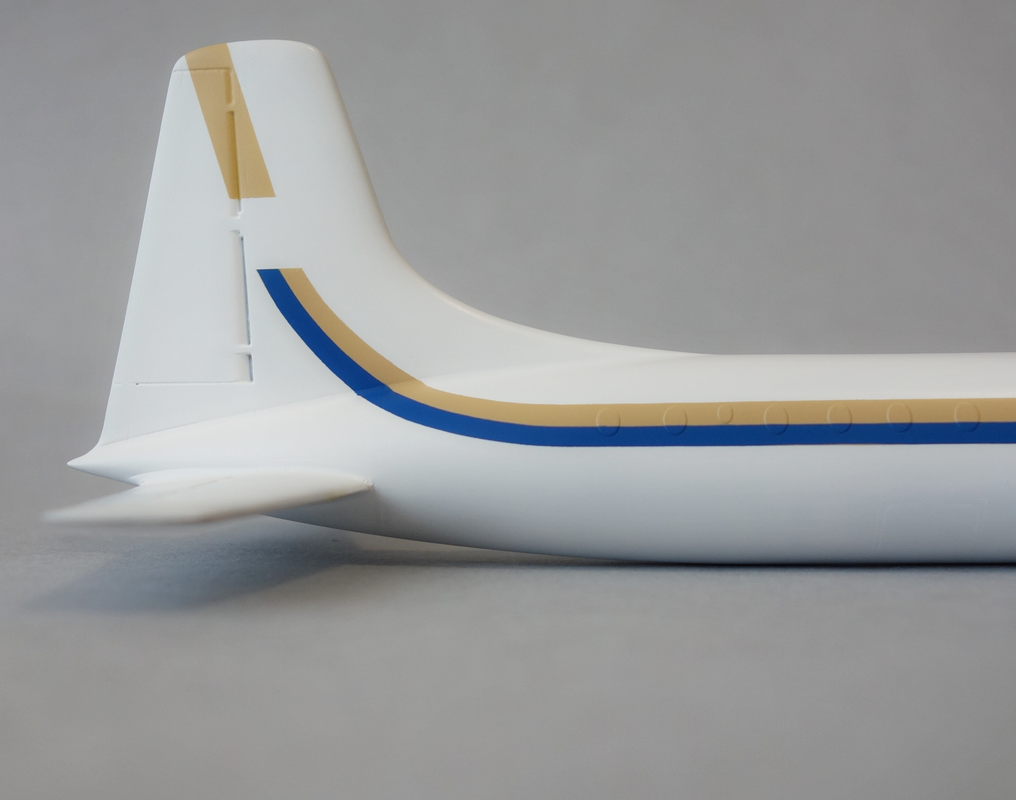

Pahan Air Опубликовано 16 ноября, 2022 Автор Жалоба Поделиться Опубликовано 16 ноября, 2022 Сергей спасибо, но до идеальной ровноты ещё далеко. Если на макро, то есть неровности, но это чепуха, исправляется легко. Мне другое не понятно. Всё кажется, что продолжение читлайна на киле Уже, чем на фюзеляже. Хотя если сбоку посмотреть, то вроде ширина одинаковая. Надо ещё раз всё перемерить и если что, подправить. Выводил на верхний угол РН. А маскировал обычным тамиевским жёлтым скотчем, тонкими полосками. Помнится ты рекомендовал белый гибкий в своей стройке суперджета редвингс для маскировки неудобных мест. Взял на пробу маток 5 мм-вый. Хотел им маскировать, но что то не очень понравился. Он действительно гибкий, но липучесть слабенькая и очень сильно наэлектризован, притягивает всякие ворсинки прямо с воздуха. Может со временем разэлектризуется. 6 Цитата Ссылка на комментарий Поделиться на другие сайты Поделиться
бак1 Опубликовано 16 ноября, 2022 Жалоба Поделиться Опубликовано 16 ноября, 2022 (изменено) Вот с липучисью и мне не понравился, особенно тонкий. Как его ни храни а на край все равно со временем налипает пыль и сор, и вся эта гадость становится видна только при задувании краской. Тамиевская лента то же тонкая достаточно эластичная, но зато ее можно самому нарезать и все без пыли. Изменено 16 ноября, 2022 пользователем бак1 1 2 Цитата Ссылка на комментарий Поделиться на другие сайты Поделиться
Pahan Air Опубликовано 16 ноября, 2022 Автор Жалоба Поделиться Опубликовано 16 ноября, 2022 А вообще я этот белый скотч брал с другой целью. Мне думалось, что маскируя половинку читлайна, я на обычной тамии не смогу придавить по краям оконные маски. Оказалось совсем наоборот. Обычная тамия справилась с этой задачей отлично. И липкая и очень эластичная. 2 Цитата Ссылка на комментарий Поделиться на другие сайты Поделиться

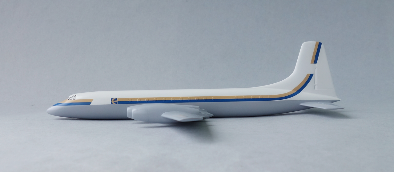

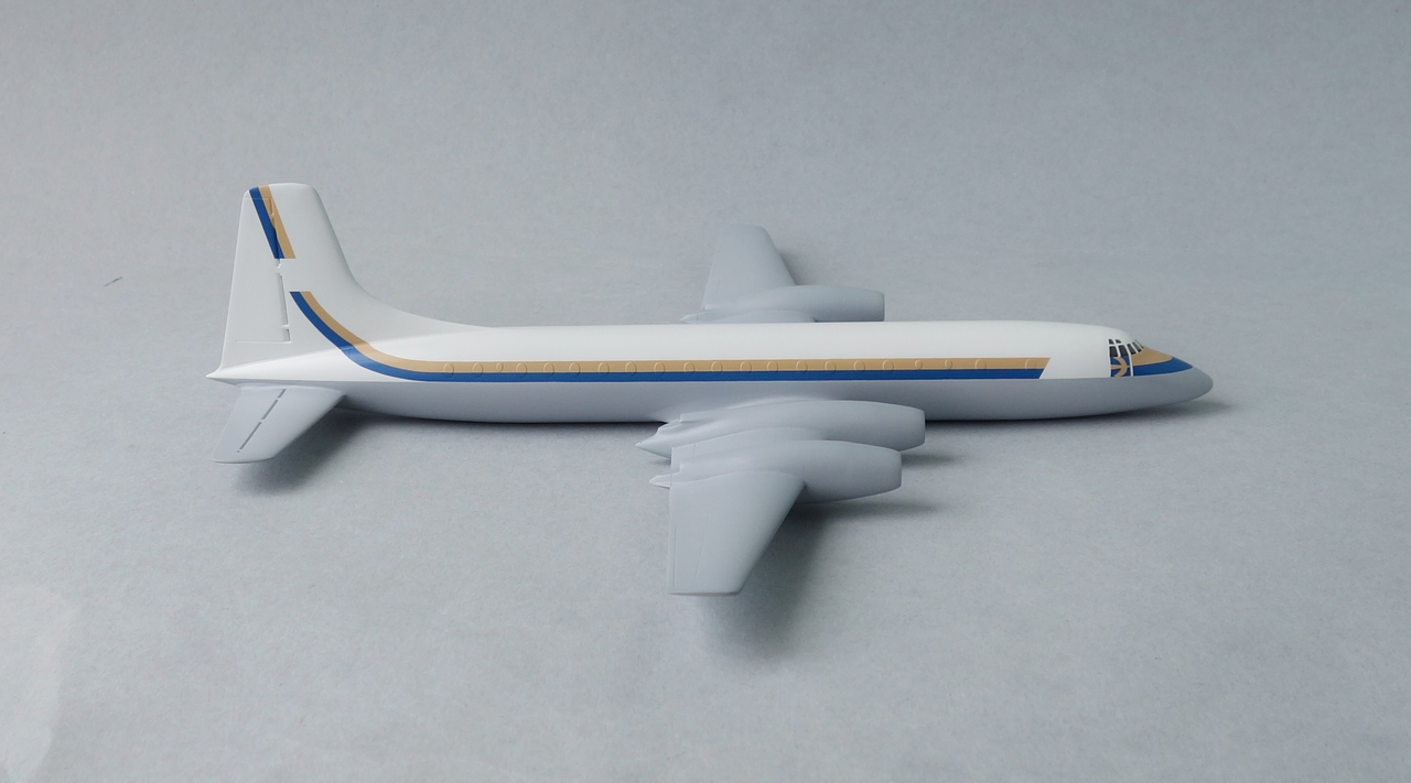

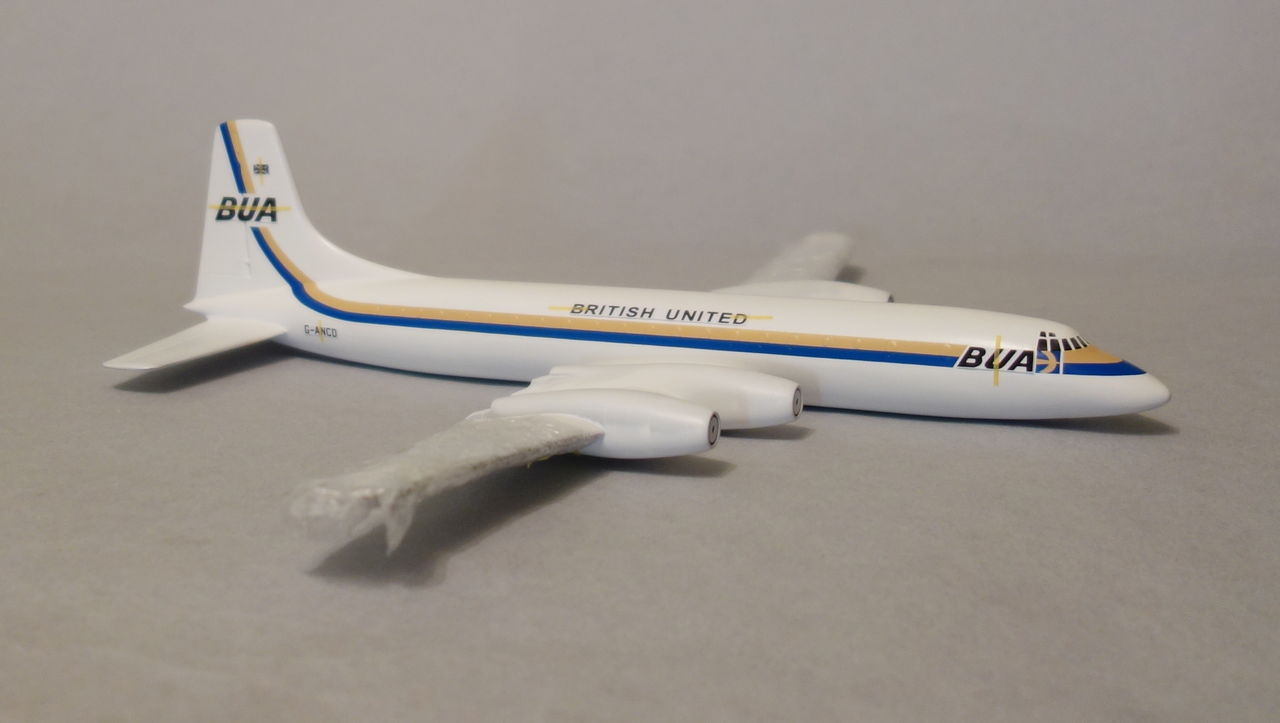

Популярный пост Pahan Air Опубликовано 17 ноября, 2022 Автор Популярный пост Жалоба Поделиться Опубликовано 17 ноября, 2022 Докрасил читлайн, прикинул дэку. На фюзеляже чуток маловата надпись, но в целом нормалёк. 5 5 Цитата Ссылка на комментарий Поделиться на другие сайты Поделиться

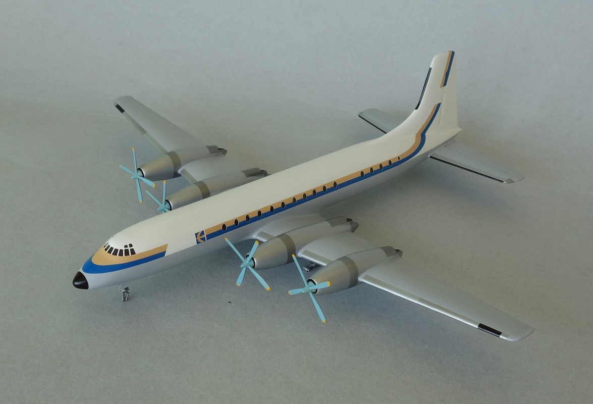

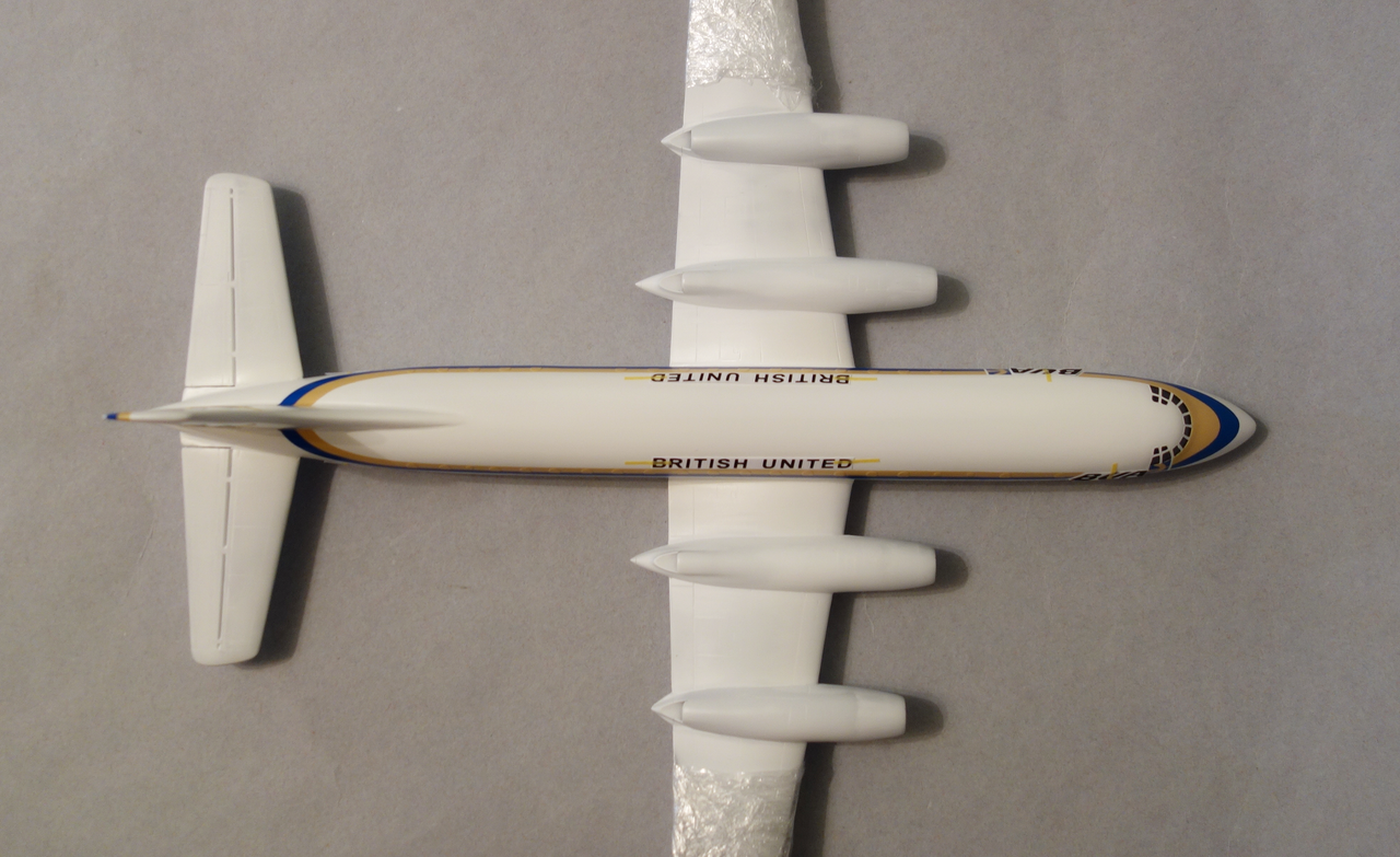

Pahan Air Опубликовано 19 ноября, 2022 Автор Жалоба Поделиться Опубликовано 19 ноября, 2022 Задул серым. 4 2 Цитата Ссылка на комментарий Поделиться на другие сайты Поделиться
Atlant Опубликовано 19 ноября, 2022 Жалоба Поделиться Опубликовано 19 ноября, 2022 Изумительно четкая покраска! 1 Цитата Ссылка на комментарий Поделиться на другие сайты Поделиться
Pahan Air Опубликовано 20 ноября, 2022 Автор Жалоба Поделиться Опубликовано 20 ноября, 2022 Леонид спасибо! Кстати, планировал подровнять читлайн, но оставил эту затею. По цвету, близкому к цвету скотча (жёлтая тамия), даже под лупой трудно увидеть замаскированную границу. Казалось бы цвет кремовый, отличается от жёлтого, но тем не менее, всё сливается. Как здорово, что я столкнулся с этим на этой модели. А у меня давно уже готова к покраске болванка на аэробус и в планах было задуть его в жёлтый, а потом все остальные цвета. Хорошо, что я этого не сделал, здесь цвет точь в точь, как тамиевская лента. 1 Цитата Ссылка на комментарий Поделиться на другие сайты Поделиться

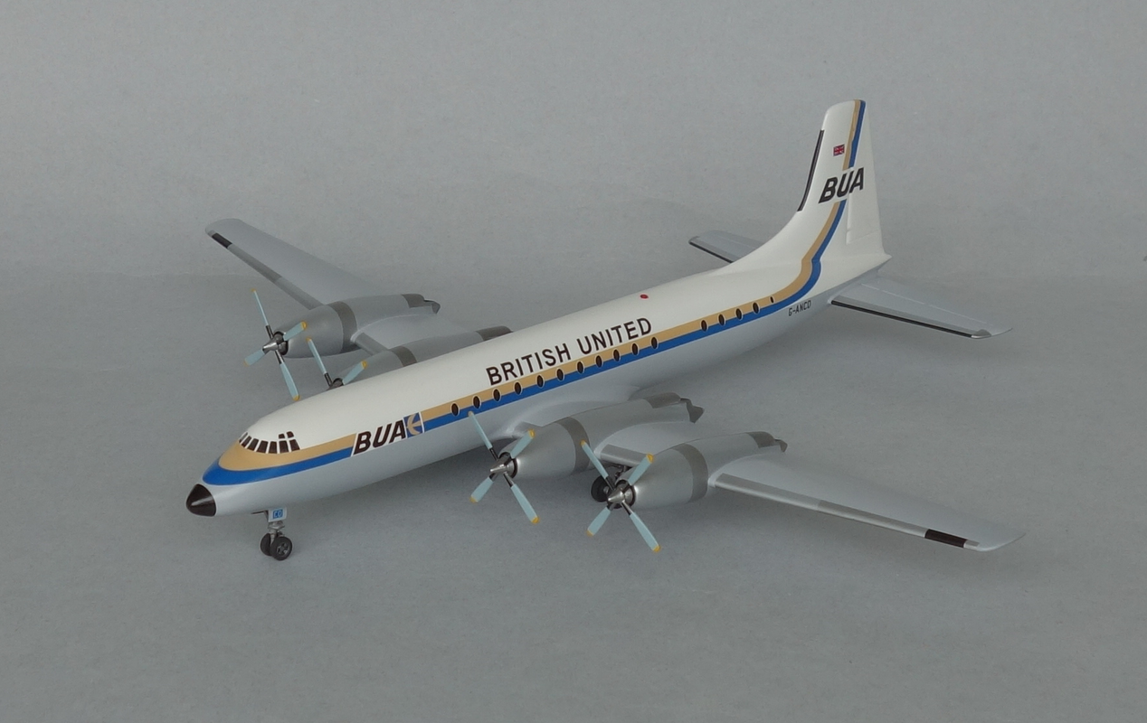

Pahan Air Опубликовано 29 мая, 2023 Автор Жалоба Поделиться Опубликовано 29 мая, 2023 Обновлюсь. Снял маски с окон, приклеил стойки. Не очень понравилось, имеются неровности по краям. 1 4 Цитата Ссылка на комментарий Поделиться на другие сайты Поделиться

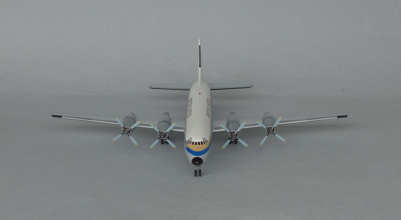

Pahan Air Опубликовано 2 июня, 2023 Автор Жалоба Поделиться Опубликовано 2 июня, 2023 Накрасил посы, кончик носа. 2 2 Цитата Ссылка на комментарий Поделиться на другие сайты Поделиться

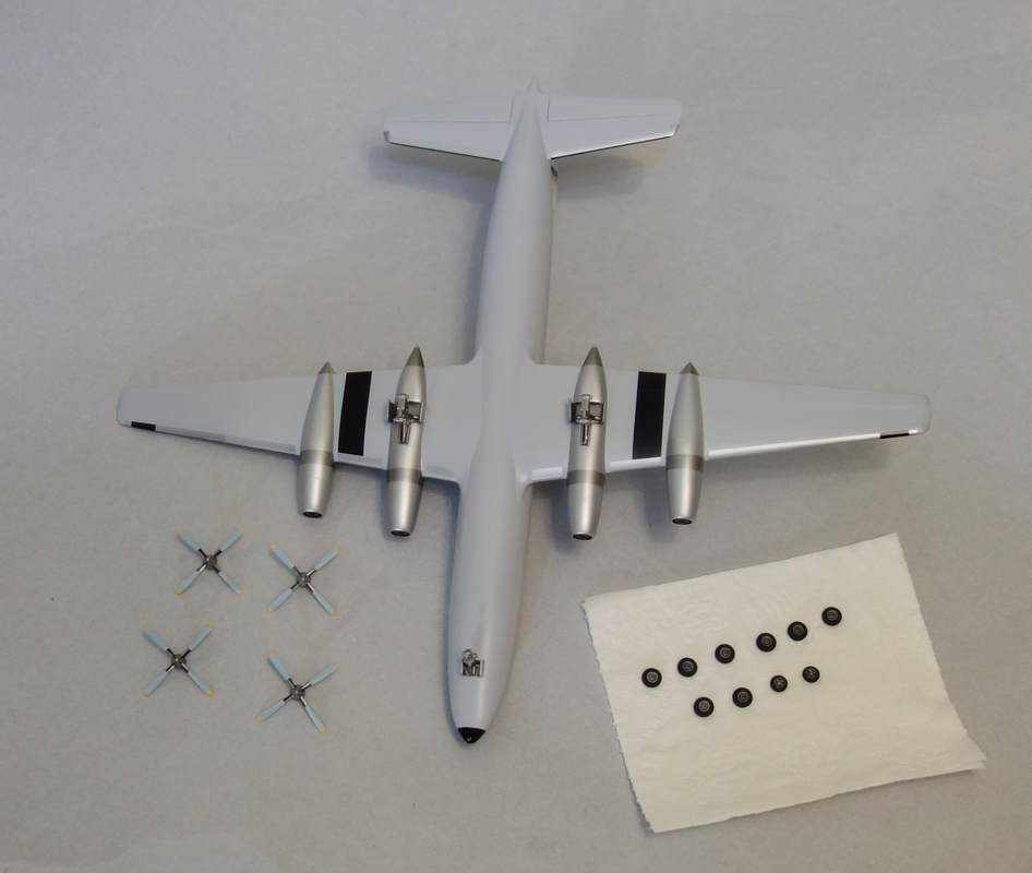

Pahan Air Опубликовано 5 июня, 2023 Автор Жалоба Поделиться Опубликовано 5 июня, 2023 Основную покраску закончил, осталось по мелочи, винты, шасси, маячки. Начал с винтов, пока вставил их без клея. По поводу металлика SM201 от MrHobby, особой блескучестью он меня не удивил, поэтому перезадул нитрой, причём случайно разбавил её обычным 647, ложится стала намного лучше и блеск ярче. Раньше разбавлял разбавителем для металликов, ложилось шероховатостью, которая минут через 5 сглаживалась и я к этому привык. Ещё один недостаток у разбавителя для металликов - у него очень резкий запах, очумеешь. Во вторых реакция металлика на 647 гораздо эффективнее оказалась, краска прямо как вода закипает в бачке, то есть хорошо расщепление происходит. Так что буду и в дальнейшем бадяжить металлик 647. 4 2 Цитата Ссылка на комментарий Поделиться на другие сайты Поделиться

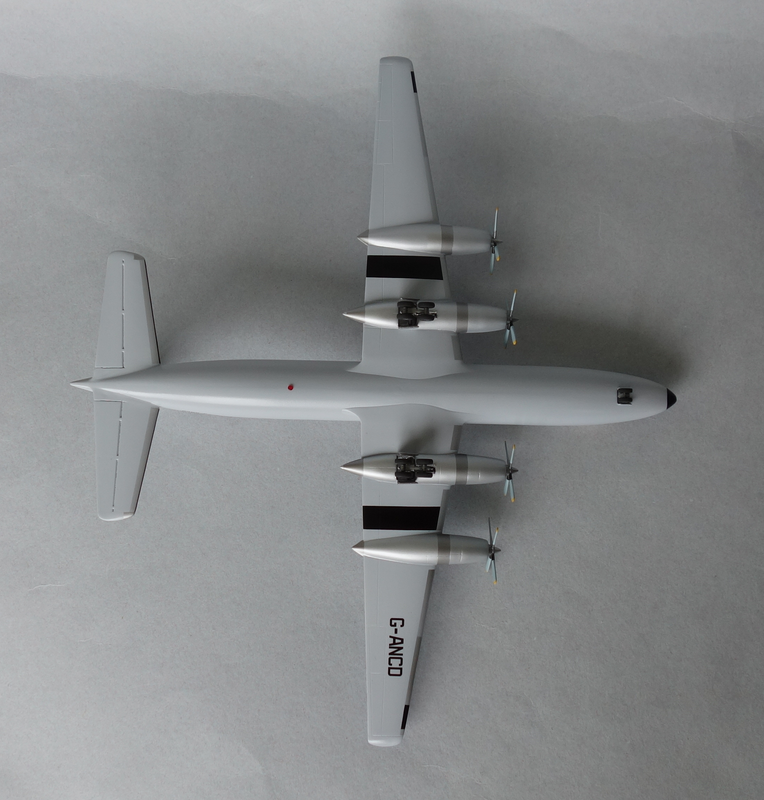

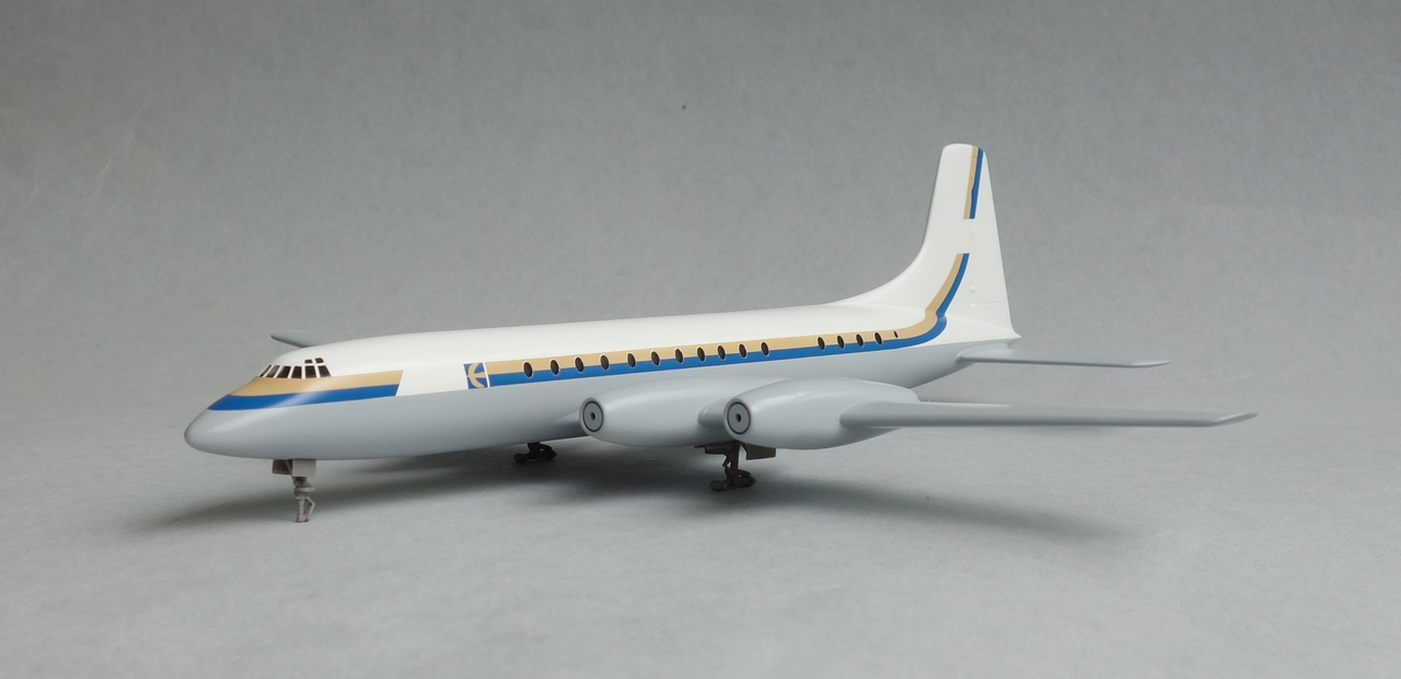

Pahan Air Опубликовано 5 июня, 2023 Автор Жалоба Поделиться Опубликовано 5 июня, 2023 Ребята спасибо за коментарии, дискуссия получилась интересная и даже полезная. Пришлось погуглить ещё фотки и вот что обнаружилось. Надо докрасить вот такие чёрные площадки. В синей границе я уверен а вот как к двигателю она идёт - непонятно (красным). Логичнее было бы их на стабе изобразить, чтобы копоти не было видно, но какой их смысл на крыле, пока тоже не понятно. По цвету крыла всё таки видится оно мне серым, https://www.airliners.net/photo/British-United-Airways-BUA/Bristol-175-Britannia-307/1113096/L да и на просторах интернета увидел фото модели и как то вопрос по крылу отпал. Гондолы у меня целиком серебристые, просто на фото сливаются с серым. Про серебристый уголок на законцовке стаба не совсем понял, вроде накрасил и его хорошо видно на фото. Кстати, винты перекрасил, теперь они светло-серые с небольшим оттенком зелени, как и должно быть. Не сразу это заметил. 5 часов назад, Atlant сказал: Ребята, сравните сколько неточностей в модели и увидите что оригинал очень красив. Ракурс - крутяк! Чётенько, как на фотке. 2 Цитата Ссылка на комментарий Поделиться на другие сайты Поделиться

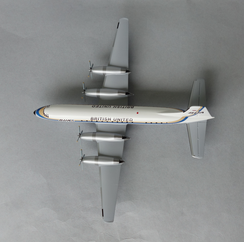

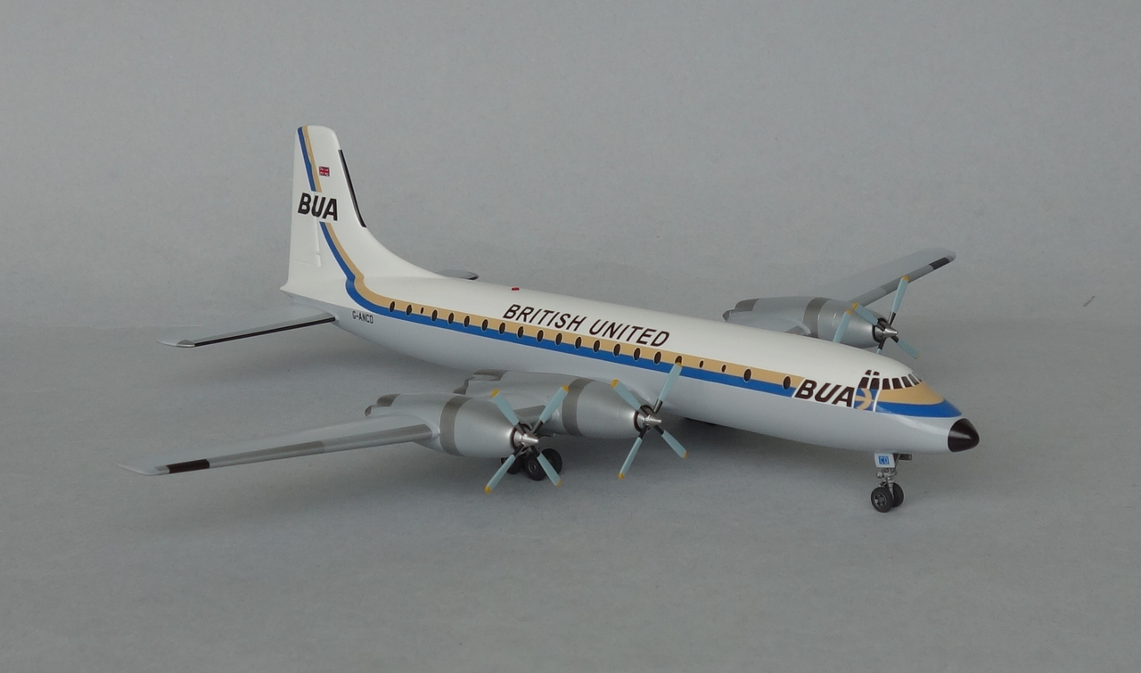

Pahan Air Опубликовано 6 июня, 2023 Автор Жалоба Поделиться Опубликовано 6 июня, 2023 Докрасил мелочёвку, накрасил полосы. Примерный ракурс, с которого просматривается чёрная полоса, как на фото. https://www.airliners.net/photo/British-United-Airways-BUA/Bristol-175-Britannia-307/1113096/L 3 3 Цитата Ссылка на комментарий Поделиться на другие сайты Поделиться

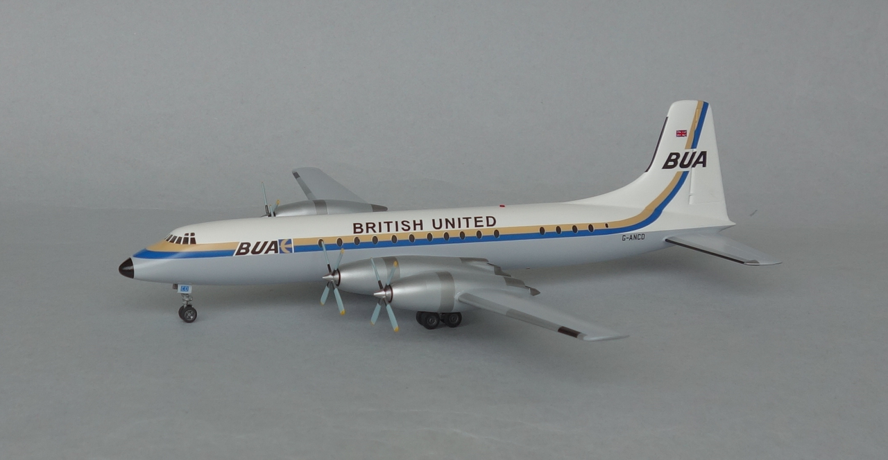

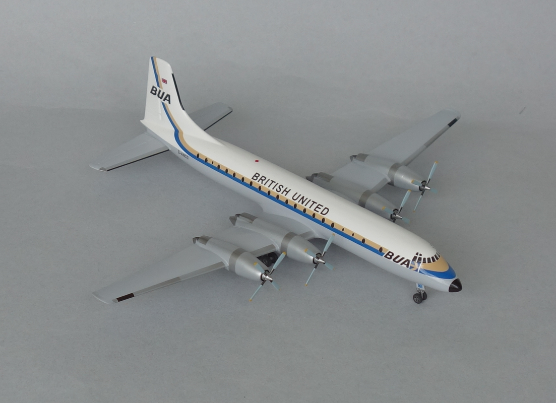

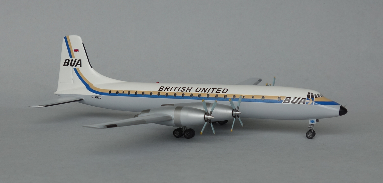

Популярный пост Pahan Air Опубликовано 10 июня, 2023 Автор Популярный пост Жалоба Поделиться Опубликовано 10 июня, 2023 Вообщем готово. Покрывал лаком мотип. Понравился, сохнет быстро, хотя чистоганом ложится не очень а вот 50х50 с 647-м шикарно. Задувал прямо по стёклам, не помутнели, переводки тоже выдержали испытание. Приятного просмотра! 8 7 Цитата Ссылка на комментарий Поделиться на другие сайты Поделиться
