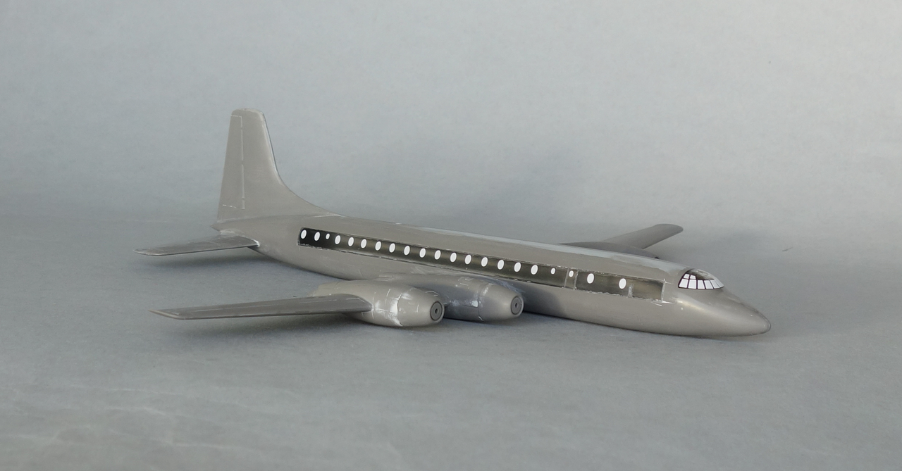

Pahan Air Опубликовано 26 февраля, 2022 Жалоба Поделиться Опубликовано 26 февраля, 2022 Привет Коллеги! Заявлю ещё этого красавца: https://www.airliners.net/photo/British-United-Airways-BUA/Bristol-175-Britannia-307/1113096/L Набор очень качественно отлит, по сравнению, скажем, с DC-7 от этой же фирмы, поэтому сборка обещает быть лёгкой, приятной и надеюсь не затяжной. 1 2 Цитата Ссылка на комментарий Поделиться на другие сайты Поделиться

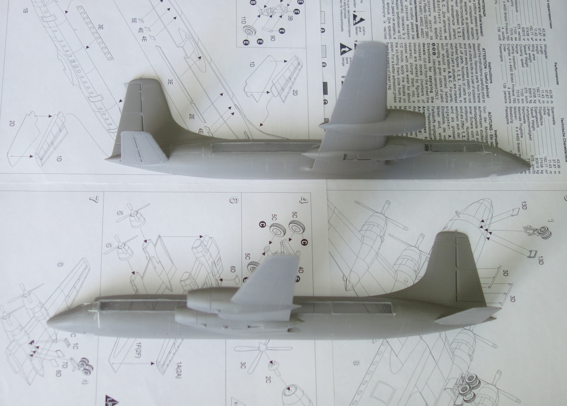

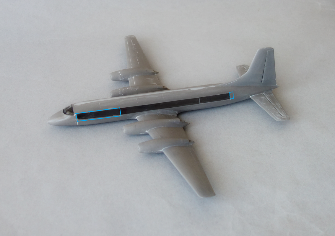

Pahan Air Опубликовано 9 сентября, 2022 Автор Жалоба Поделиться Опубликовано 9 сентября, 2022 Можно считать начало стройки положено. С родным остеклением не очень всё устраивало, поэтому будут вставки от компакт дисков. 2 5 Цитата Ссылка на комментарий Поделиться на другие сайты Поделиться

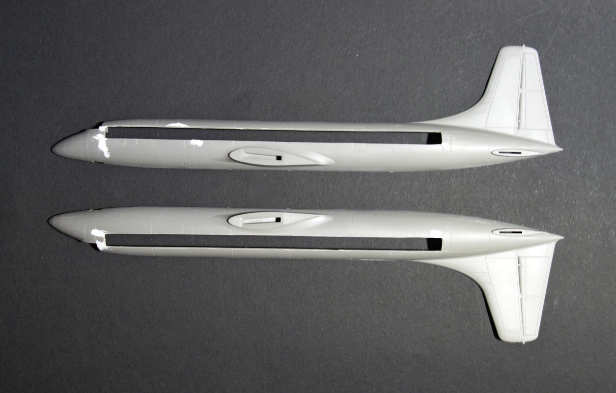

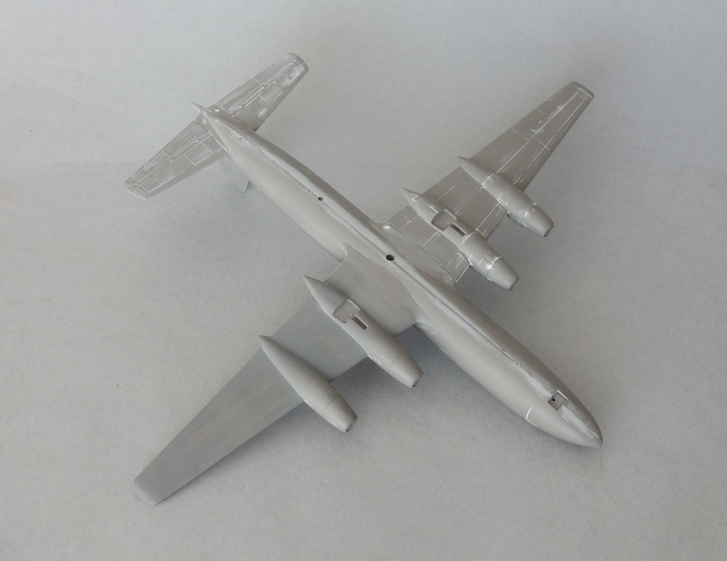

Pahan Air Опубликовано 3 октября, 2022 Автор Жалоба Поделиться Опубликовано 3 октября, 2022 Вклеил полоски от компакт дисков, а так же собрал стабилизаторы с крылом и приклеил к фюзеляжу. Немного напомнило сборку ГДР, пару деталей и самолёт почти готов. 4 3 Цитата Ссылка на комментарий Поделиться на другие сайты Поделиться

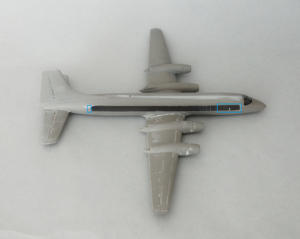

Pahan Air Опубликовано 10 октября, 2022 Автор Жалоба Поделиться Опубликовано 10 октября, 2022 Привет Коллеги! Не всё гладко протекает в стройке. Но кое что сделано. Склеил две половинки, вклеил и зашлифовал кабину и шлифонул остекление. Кабина при вклейке изнутри помутнела, делал дырку сверху, впрыснул шприцом футуру, поболтал и лишнее шприцом высосал. Стало нормально. С остеклением салона такая же хрень. Половинки фюзеляжа смазывал обильно носатым рэвэллом и склеивал. Видимо пары клея сделали внутрянку остекления мутной. Пришлось сверлить фюзеляж снизу и куском гитарной струны и ваткой смазывать изнутри. Стало гораздо лучше, но надо ещё будет повторить. Не везде идеальная прозрачность. Так же просверлил дырки под цилиндрические маячки. Соринки от сверления дырок внутри салона также убирал с помощью гитарной струны и смоченной ватой. А потом началось самое интересное. Наконец то решил посчитать люмики. Выяснилось, что в носовой части стеклить не надо было то что я обозначил синими прямоугольниками, а в хвостовой не хватает чуток остекления под маленькие овальные дверные окошки. Жаль в масках от КВ такие окошки не предусмотрены, а их аж 5 штук 4 справа и одно слева. Поэтому, не подобрав маленькие овалы (думал от Суперджета или Ту-204 подойдут, но великоваты) наверно сделаю все эти 5 окошек декально. 1 2 Цитата Ссылка на комментарий Поделиться на другие сайты Поделиться
Диспетчер Опубликовано 10 октября, 2022 Жалоба Поделиться Опубликовано 10 октября, 2022 Ни в коем случае не мешай на одной модели декальное и реальное остекление! Расплюёшься потом сам, да поздно будет! Вырежи маски сам, а где не хватило стекла - рассверли да выточи. Да чего тебя учить-то, сам всё знаешь что да как... 1 2 Цитата Ссылка на комментарий Поделиться на другие сайты Поделиться
Pahan Air Опубликовано 10 октября, 2022 Автор Жалоба Поделиться Опубликовано 10 октября, 2022 Вставить остекление не проблема, а вот вырезать одинаковые овалы... Вообщем попробую, но сперва ещё раз переберу все имеющиеся маски, может найду что-нибудь подходящее. Спасибо! Цитата Ссылка на комментарий Поделиться на другие сайты Поделиться

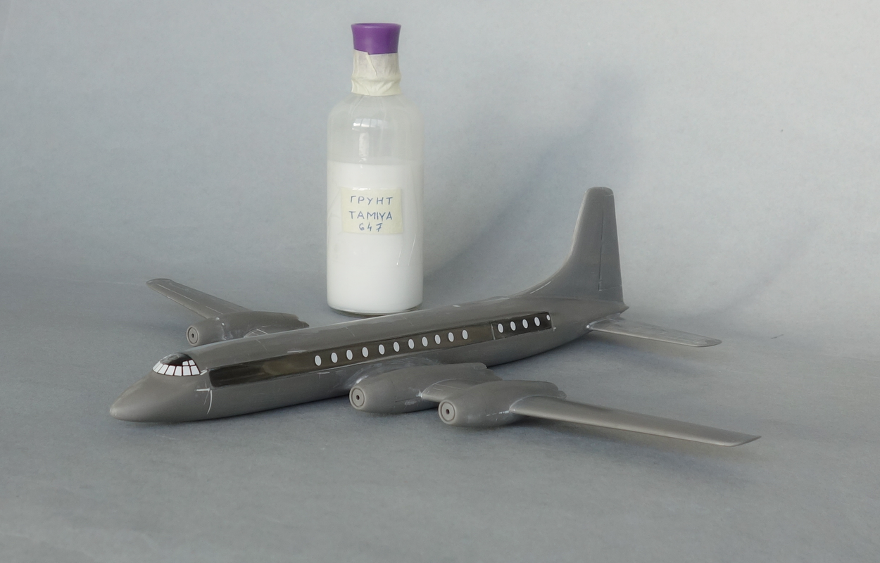

Pahan Air Опубликовано 2 ноября, 2022 Автор Жалоба Поделиться Опубликовано 2 ноября, 2022 Обновлюсь. Заделал все имевшиеся в фюзеляже дырки, желаемой прозрачности остекления салона достиг только в носовой части, где она на хрен не нужна наклеил маски. Прикупил и сцедил балончик белой грунтовки от Тамии. Ни разу не задувал ею. Пойдёт как базовый белый, хоть одним слоем на читлайне будет меньше, а то получалось аж 4. Грунт, белый, коричневый, синий. Кстати, из 180 нацедил всего примерно 70 мл. 3 3 Цитата Ссылка на комментарий Поделиться на другие сайты Поделиться

Pahan Air Опубликовано 2 ноября, 2022 Автор Жалоба Поделиться Опубликовано 2 ноября, 2022 Алексей, использовал коробку, всё полируется и было идеально прозрачно до момента склейки половинок фюзеляжа. Я допустил ошибку обильно смазав ревеловским клеем с носиком обе половинки и склеив их. На следующий день внутри остекление помутнело от паров клея. Сверлил отверстия в фюзеляже и снутри протирал футурой. Но даже через 3 недели просушки всё равно в задней части появлялось незначительное помутнение. Надо было маленькими порциями сверхтекучего клея склеивать половинки. 2 Цитата Ссылка на комментарий Поделиться на другие сайты Поделиться
