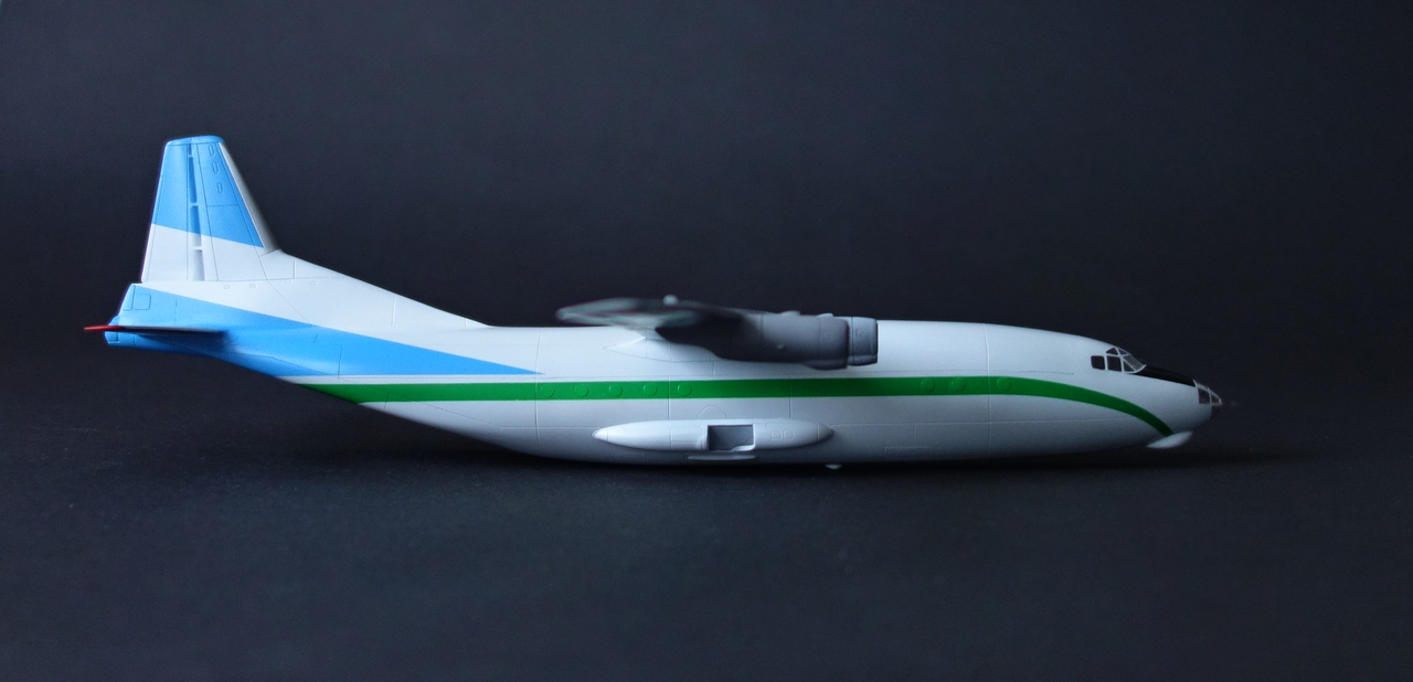

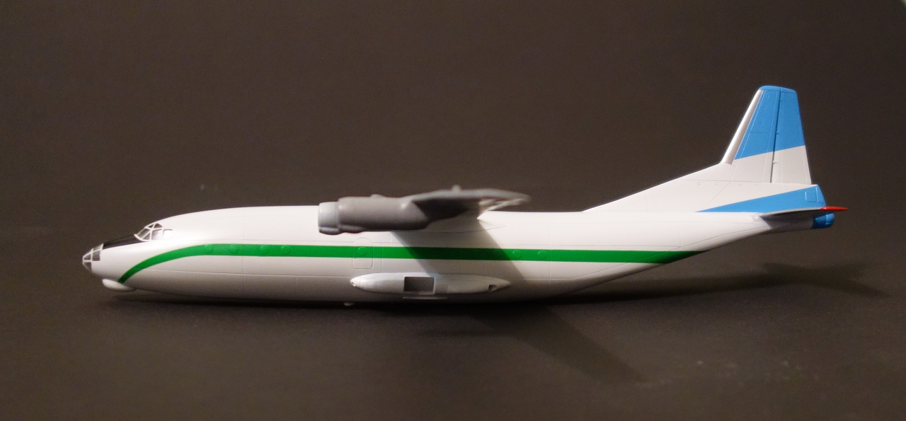

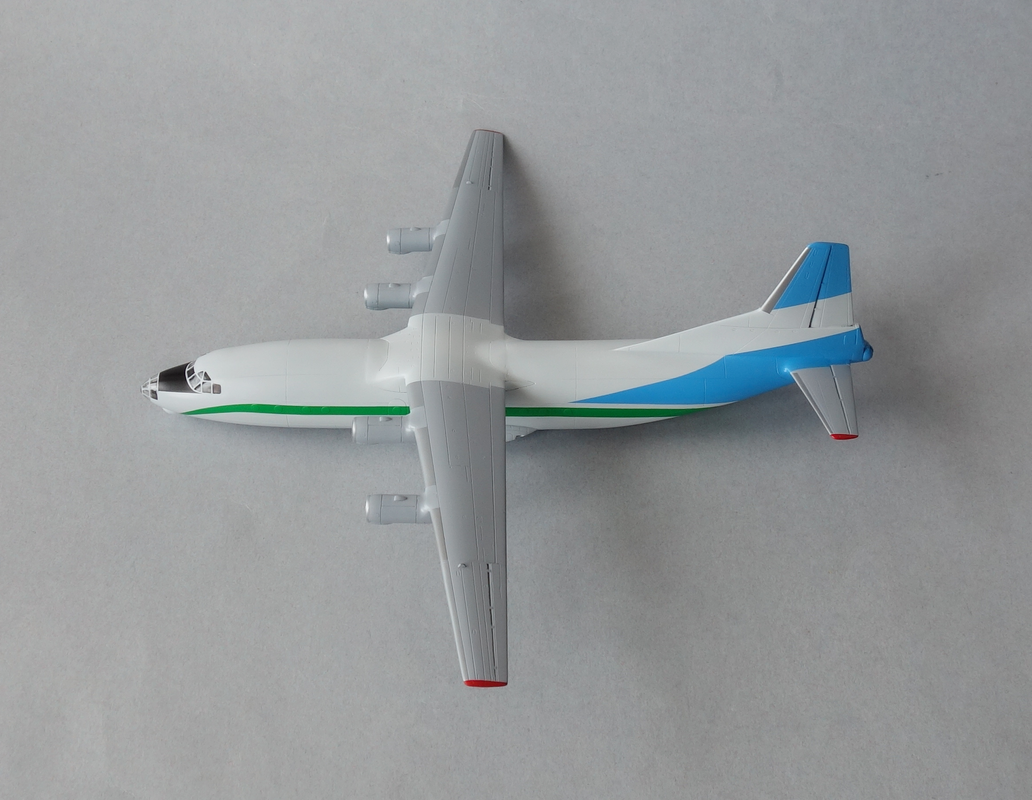

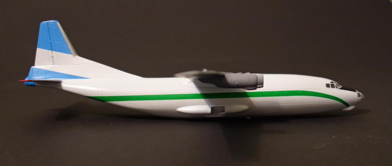

Популярный пост Pahan Air Опубликовано 4 марта, 2022 Автор Популярный пост Жалоба Поделиться Опубликовано 4 марта, 2022 Покрасил стабы и читлайн. Сперва, после снятия масок, читлайн показался слишком светлый, поэтому, замаскировав повторно, задул более тёмным зелёным. Теперь вроде похоже на правду. 6 8 Ссылка на комментарий Поделиться на другие сайты Поделиться
Atlant Опубликовано 4 марта, 2022 Жалоба Поделиться Опубликовано 4 марта, 2022 Всегда поражаюсь людям которые могут так ровно покрасить на неровных поверхностях! Браво! 1 Ссылка на комментарий Поделиться на другие сайты Поделиться
Intel_Rus Опубликовано 4 марта, 2022 Жалоба Поделиться Опубликовано 4 марта, 2022 1 час назад, Atlant сказал: Всегда поражаюсь людям которые могут так ровно покрасить на неровных поверхностях! Браво! Вот уж воистину присоединяюсь 1 Ссылка на комментарий Поделиться на другие сайты Поделиться

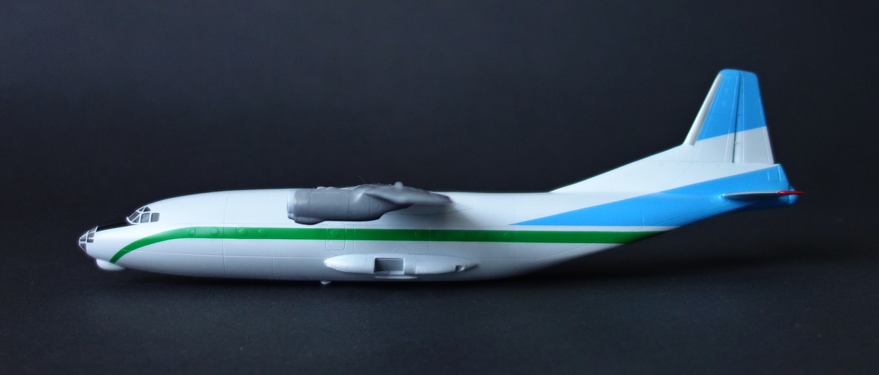

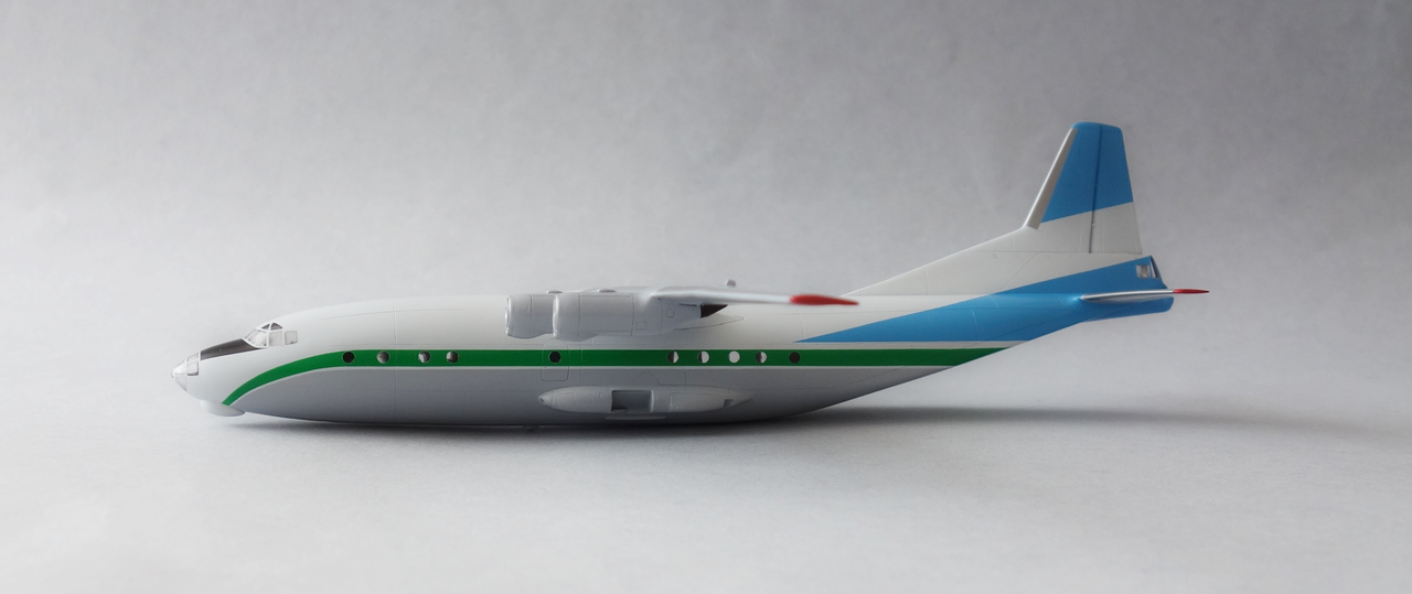

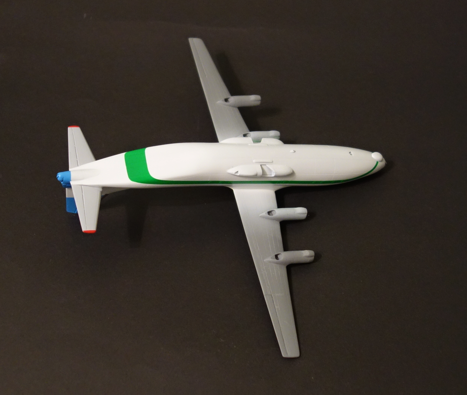

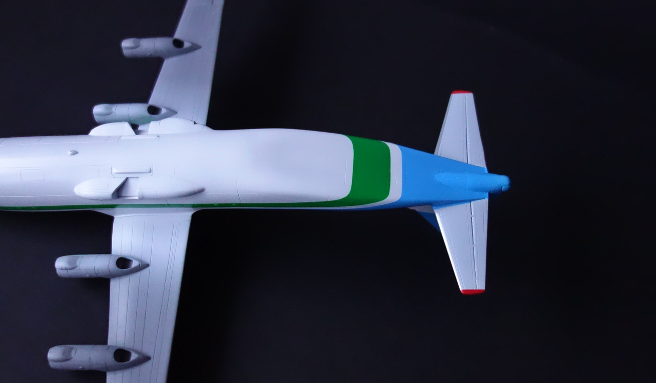

Популярный пост Pahan Air Опубликовано 7 марта, 2022 Автор Популярный пост Жалоба Поделиться Опубликовано 7 марта, 2022 Докрасил голубой. На очереди крыло. Там тоже интересно будет: накрасить чёрным под копоть и изобразить нижний ПОС, он там забавный. 5 8 Ссылка на комментарий Поделиться на другие сайты Поделиться

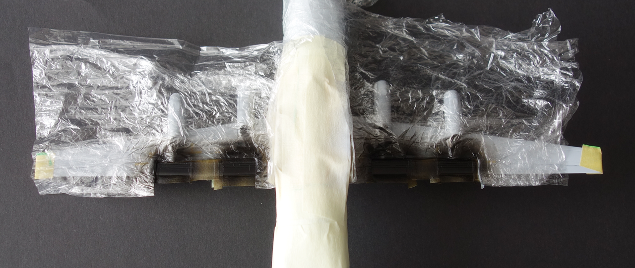

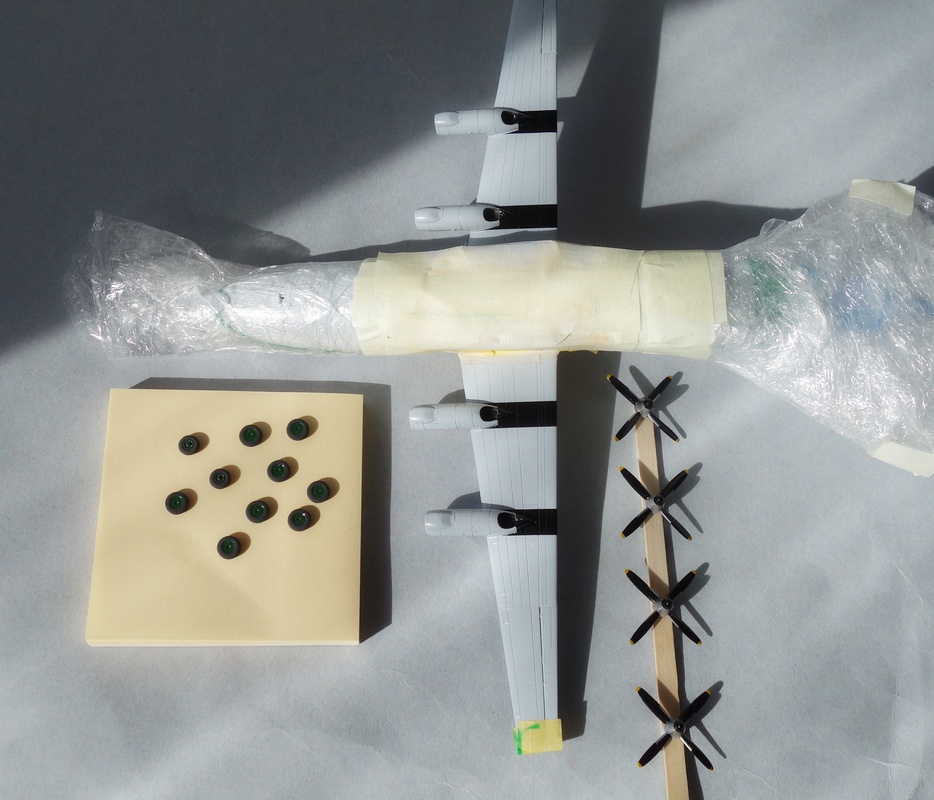

Популярный пост Pahan Air Опубликовано 21 марта, 2022 Автор Популярный пост Жалоба Поделиться Опубликовано 21 марта, 2022 Подкрасил площадки. В последнее время нравится применять пластилин Blu Tack и пищевую плёнку при маскировке. Экономит время. После покраски плёнка очень хорошо отходит от пластилина, так же хорошо прилипает к нему. Рекомендую. 2 9 Ссылка на комментарий Поделиться на другие сайты Поделиться

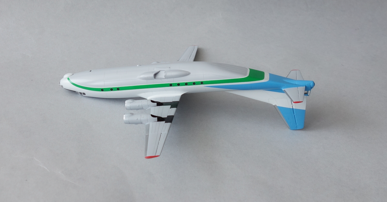

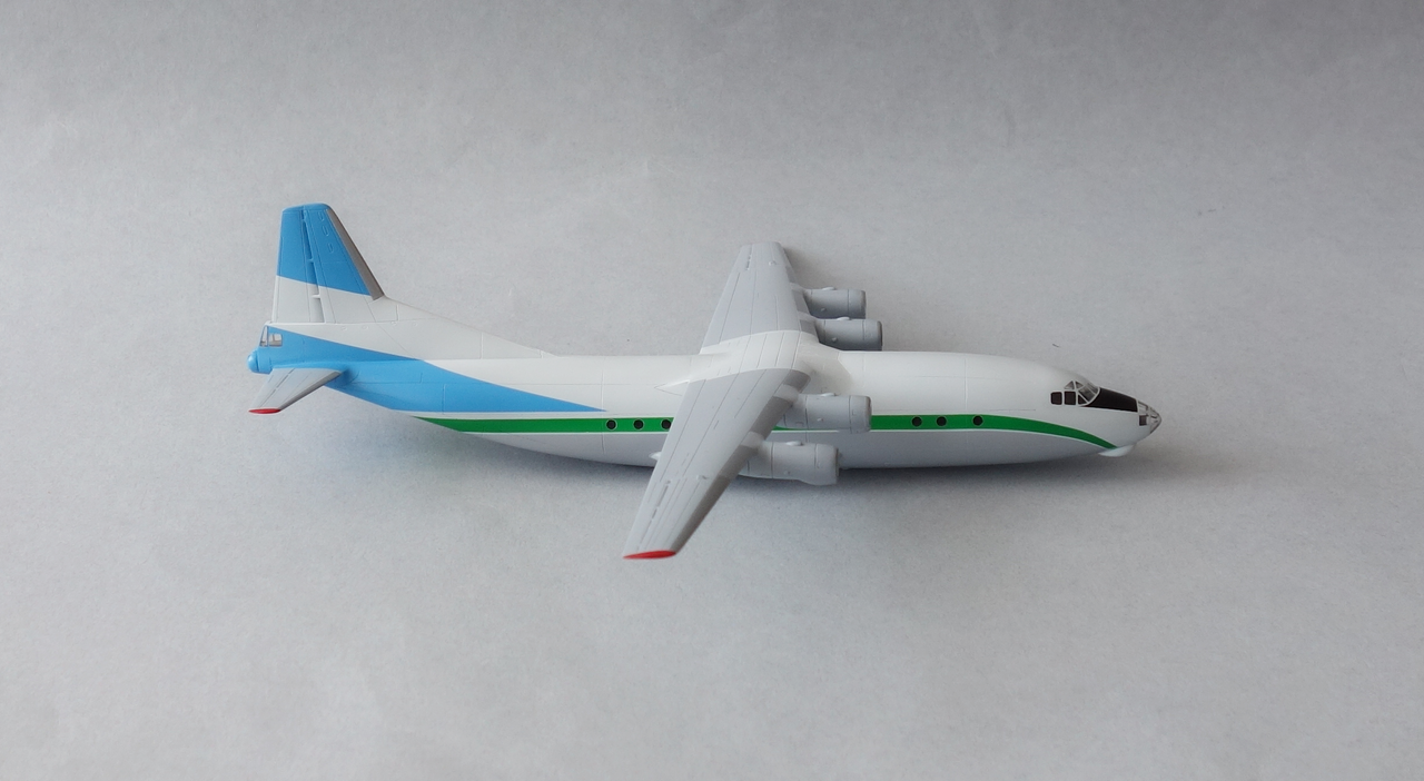

Популярный пост Pahan Air Опубликовано 29 марта, 2022 Автор Популярный пост Жалоба Поделиться Опубликовано 29 марта, 2022 Андрей спасибо! Ещё бы побыстрее всё это делать, а то возня уже 2 месяца. По модели: основную покраску закончил, залакировал и снял маски. 5 7 Ссылка на комментарий Поделиться на другие сайты Поделиться

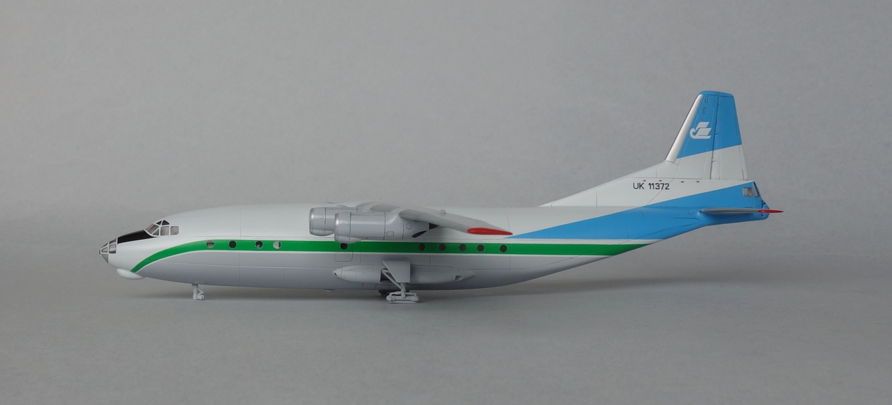

Pahan Air Опубликовано 1 апреля, 2022 Автор Жалоба Поделиться Опубликовано 1 апреля, 2022 Прилепил стойки и сопла, чуток оттонировал и начал декалить. В процессе одекаливания заметил, что все три петли на модели на РН выше примерно на 2 мм. Если низ птицы клеить по уровню второй петли, то получалось слишком высоко, поэтому больше смотрел на фото и прилепил её на глаз, без привязки к петлям. Вот фото для сравнения и ракурс тот же: https://www.jetphotos.com/photo/10308305 2 6 Ссылка на комментарий Поделиться на другие сайты Поделиться

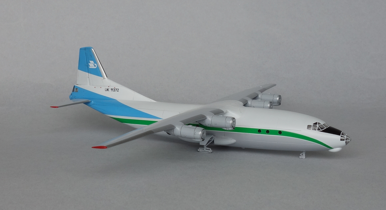

Популярный пост Pahan Air Опубликовано 2 апреля, 2022 Автор Популярный пост Жалоба Поделиться Опубликовано 2 апреля, 2022 Доклеил декальки. 7 7 Ссылка на комментарий Поделиться на другие сайты Поделиться

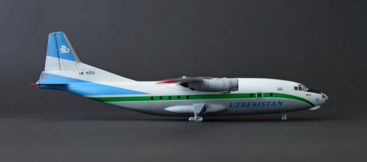

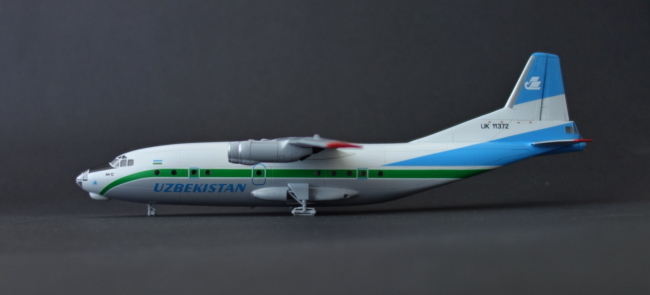

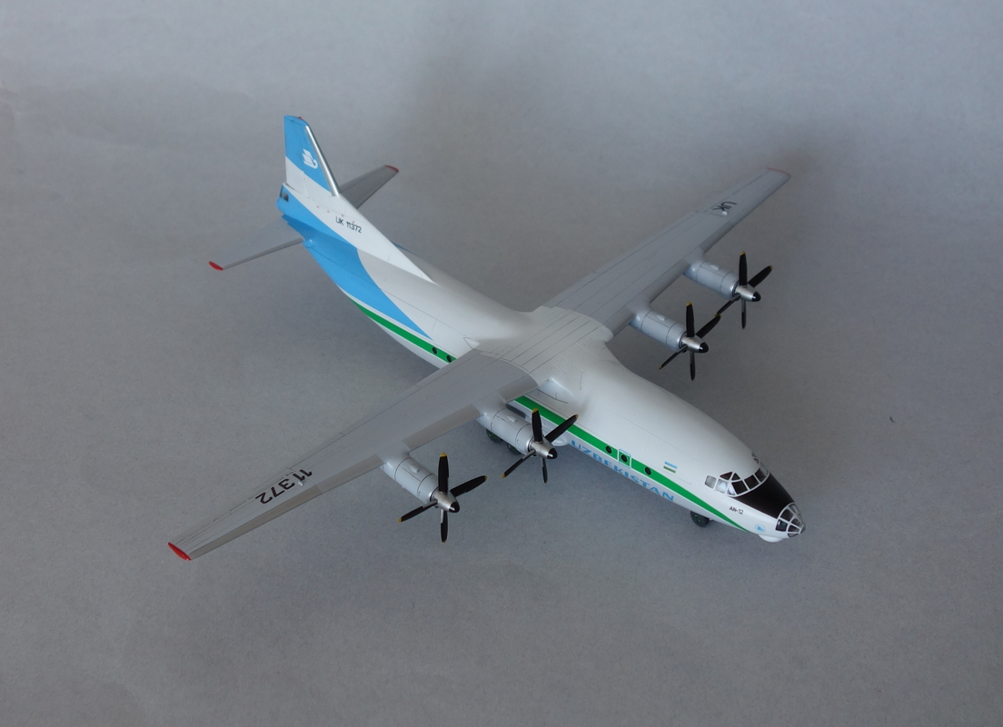

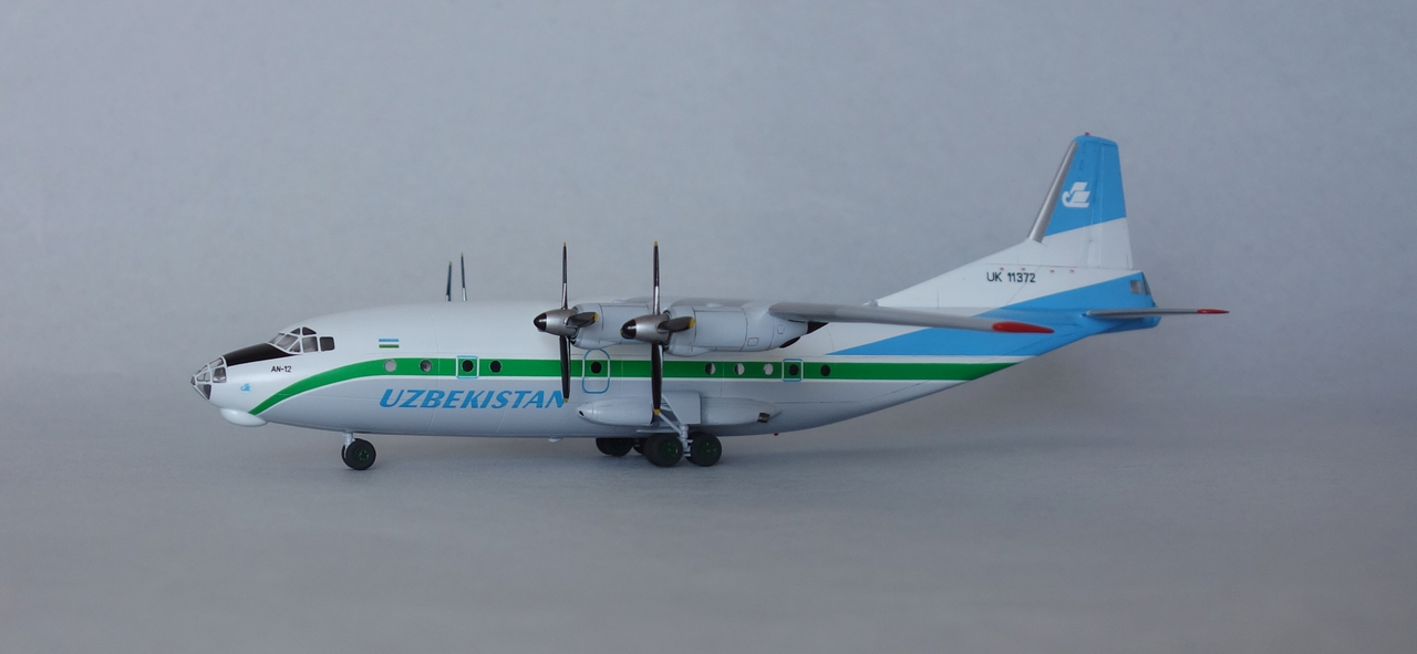

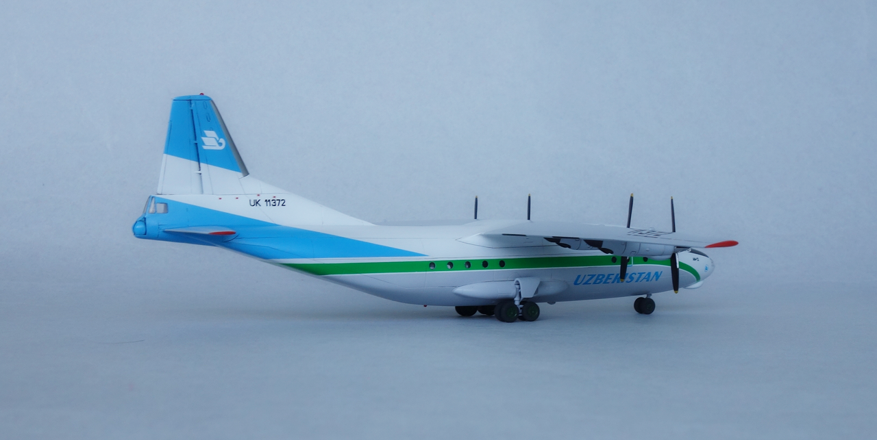

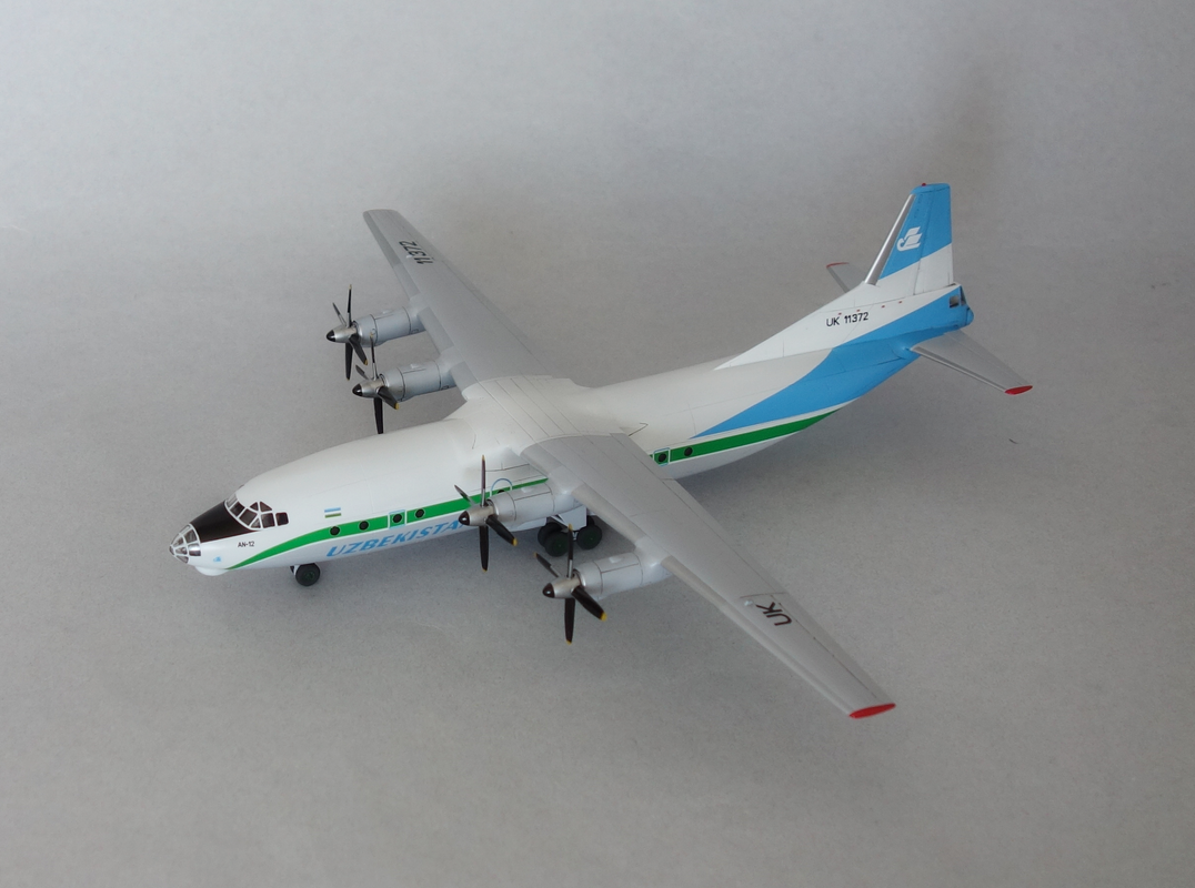

Популярный пост Pahan Air Опубликовано 24 августа, 2022 Автор Популярный пост Жалоба Поделиться Опубликовано 24 августа, 2022 Привет Коллеги!!! Самолётик закончил давно, но вот на сайт почему то не получалось зайти почти пол года. А сегодня бац и получилось, поэтому выкладываю фотки готового борта. С мелочёвкой было бы красимше, но ну её к Лешему. 10 8 Ссылка на комментарий Поделиться на другие сайты Поделиться
AVK134 Опубликовано 24 августа, 2022 Жалоба Поделиться Опубликовано 24 августа, 2022 Очень здорово и очень аккуратно все сделано. Молодец!!! Здорово смотрится. 1 Ссылка на комментарий Поделиться на другие сайты Поделиться
бак1 Опубликовано 25 августа, 2022 Жалоба Поделиться Опубликовано 25 августа, 2022 Красота! 1 Ссылка на комментарий Поделиться на другие сайты Поделиться
