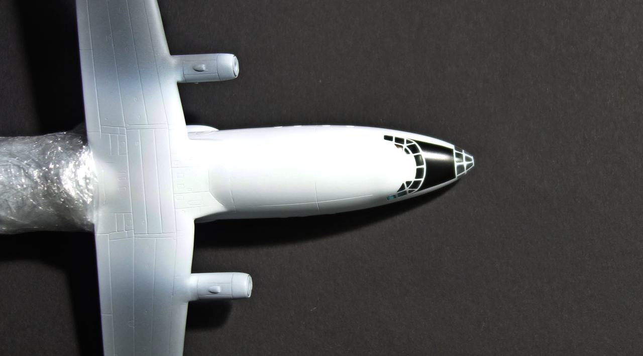

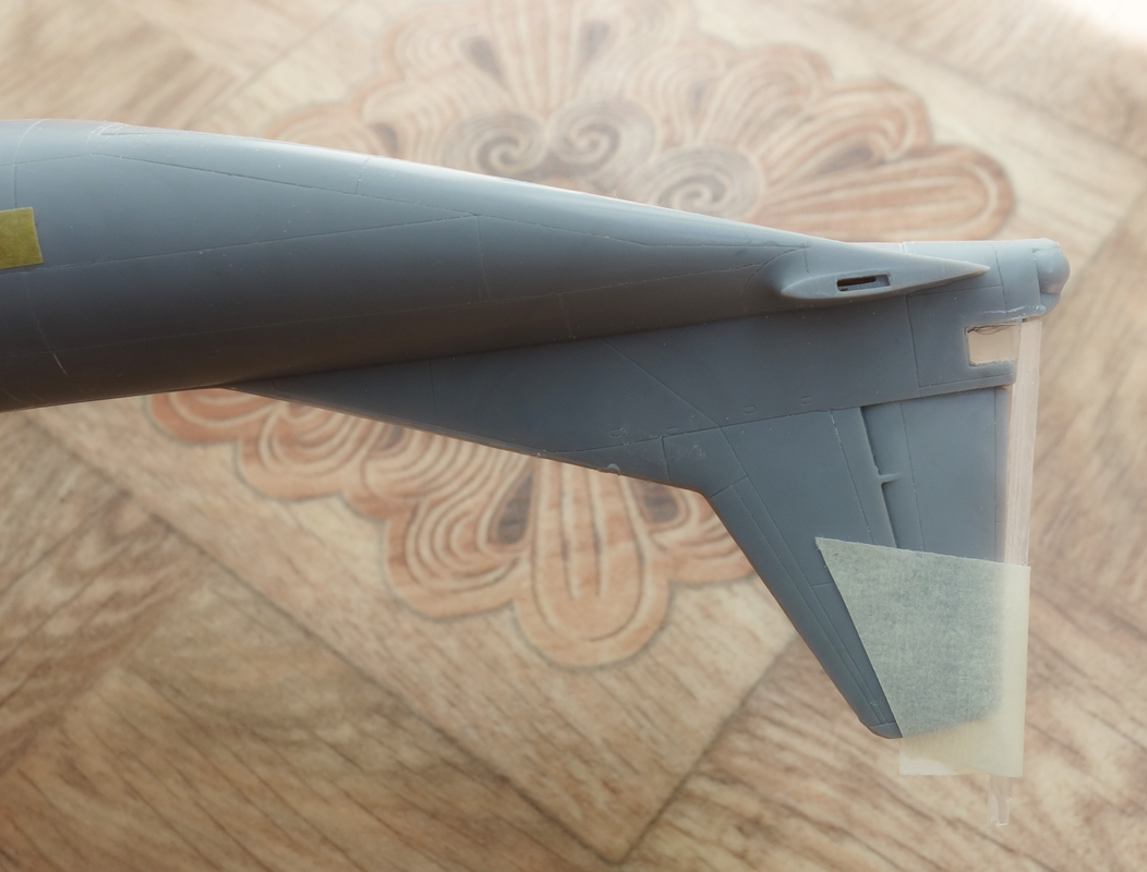

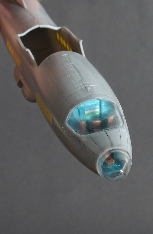

tillman Опубликовано 17 февраля, 2022 Жалоба Поделиться Опубликовано 17 февраля, 2022 Павел, может вы в курсе, но у этой модели есть существенный косяк. Остекление штурманской кабины в сечении больше чем фюзеляж в этом месте, примерьте его до склейки половин. Потому что придется скорее всего вставлять распорку между половинками фюзеляжа в носовой части. У меня так было и у Владимира, Я поздно об этом узнал и потом мучительно долго обтачивал фонарь. 1 Цитата Ссылка на комментарий Поделиться на другие сайты Поделиться
Pahan Air Опубликовано 17 февраля, 2022 Автор Жалоба Поделиться Опубликовано 17 февраля, 2022 Сергей спасибо, уже обточил нос и кабину тоже. Теперь шкурить шкурить и ещё раз шкурить. С кабиной стрелка всё гораздо хуже, ломанул. Пришлось срезать. Подобрал оргстекло, попробую навести марафет. Если не получится можно все срезать и вставить от Ан-8. 6 3 Цитата Ссылка на комментарий Поделиться на другие сайты Поделиться

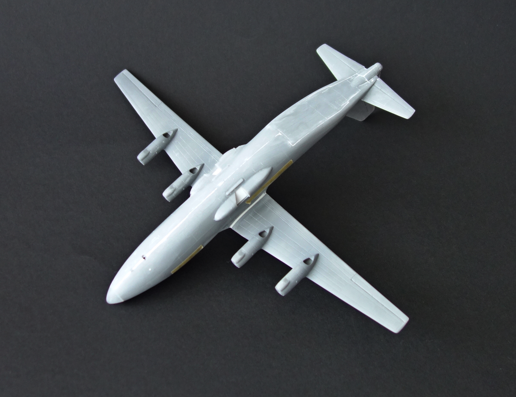

Pahan Air Опубликовано 18 февраля, 2022 Автор Жалоба Поделиться Опубликовано 18 февраля, 2022 Собрал до кучи крыло, стабы, вклеил оргстекло на кабину стрелка. Замазал щели и первично обработал. Небольшой таймаут на запил кабины стрелка (там напильником выводить и выводить) и дальнейшее шкурение. 3 6 Цитата Ссылка на комментарий Поделиться на другие сайты Поделиться

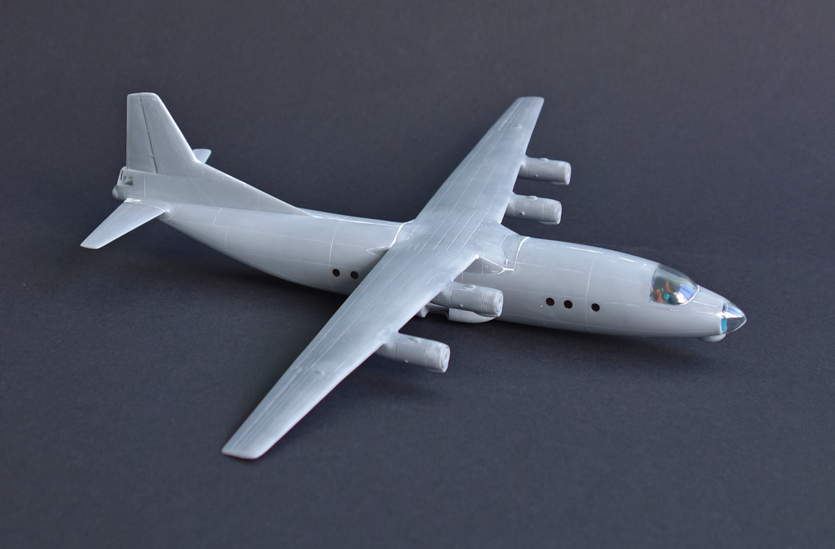

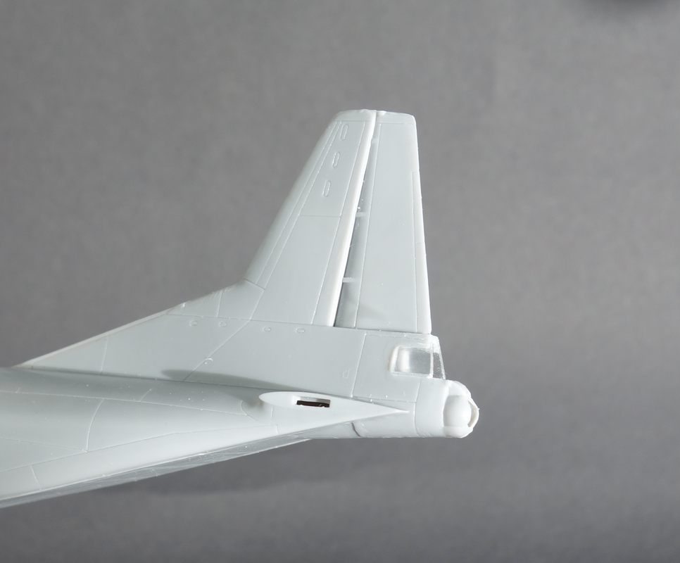

Pahan Air Опубликовано 21 февраля, 2022 Автор Жалоба Поделиться Опубликовано 21 февраля, 2022 Допилил кабину стрелка, с помощью листового пластика нарастил недоливы стабов, отдраил наждаком 1200 весь самолёт, все прозрачные элементы шлифонул, смазал футурой. Подсохнет буду лепить маски и можно грунтовать да красить. Не знаю кому как, но мне набор ВЭ очень понравился, особенно остекление, классно обрабатывать. По началу хотел люмы от Ту-134 внедрять, но там морока и не факт что получилось бы. 2 6 Цитата Ссылка на комментарий Поделиться на другие сайты Поделиться

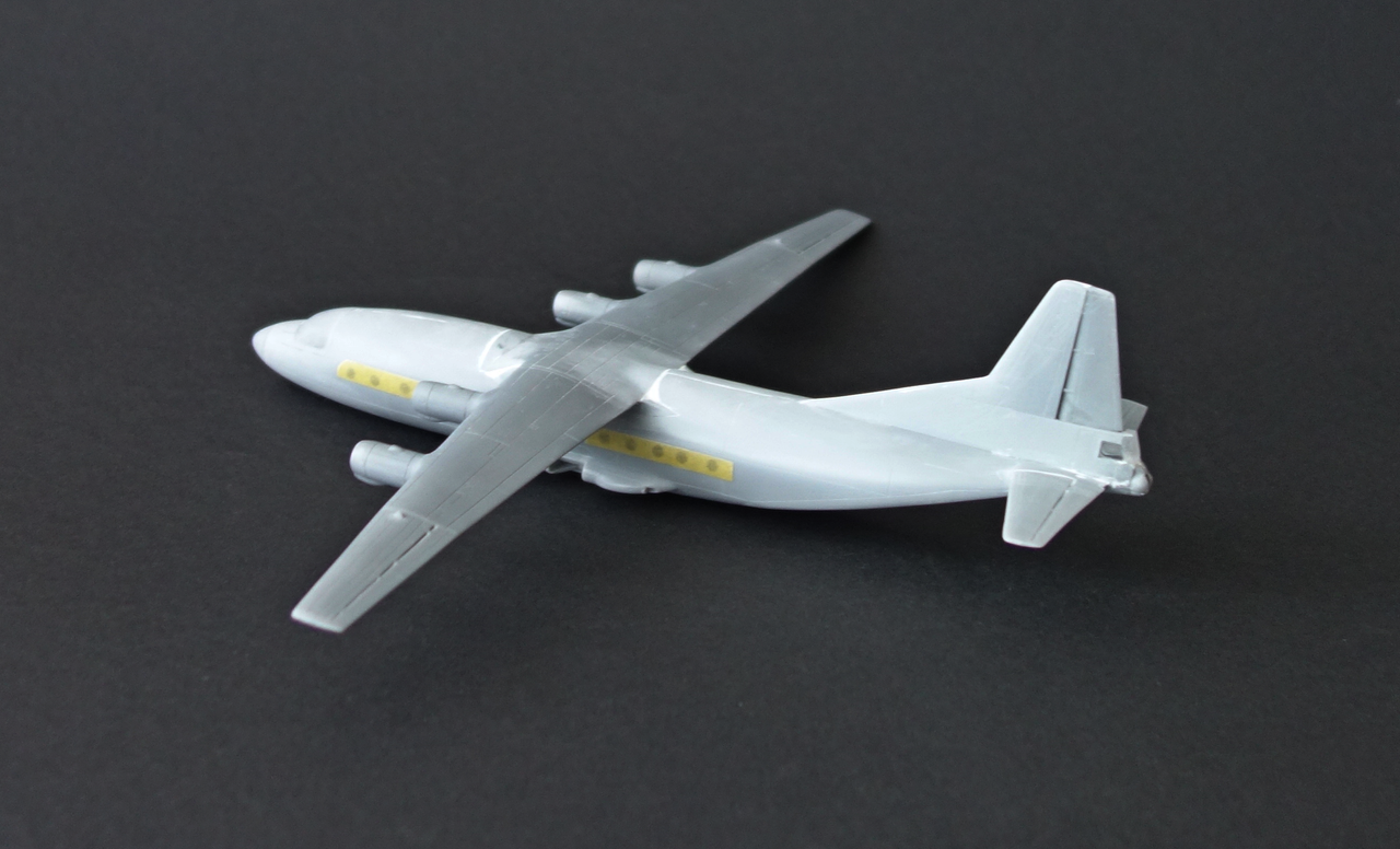

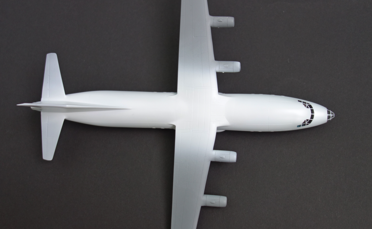

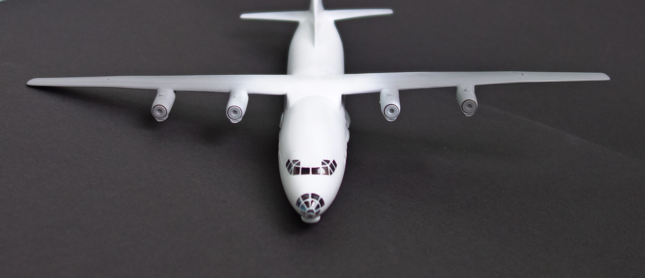

Pahan Air Опубликовано 22 февраля, 2022 Автор Жалоба Поделиться Опубликовано 22 февраля, 2022 Маски нанёс, окошки взял от Як-42. 1 2 Цитата Ссылка на комментарий Поделиться на другие сайты Поделиться

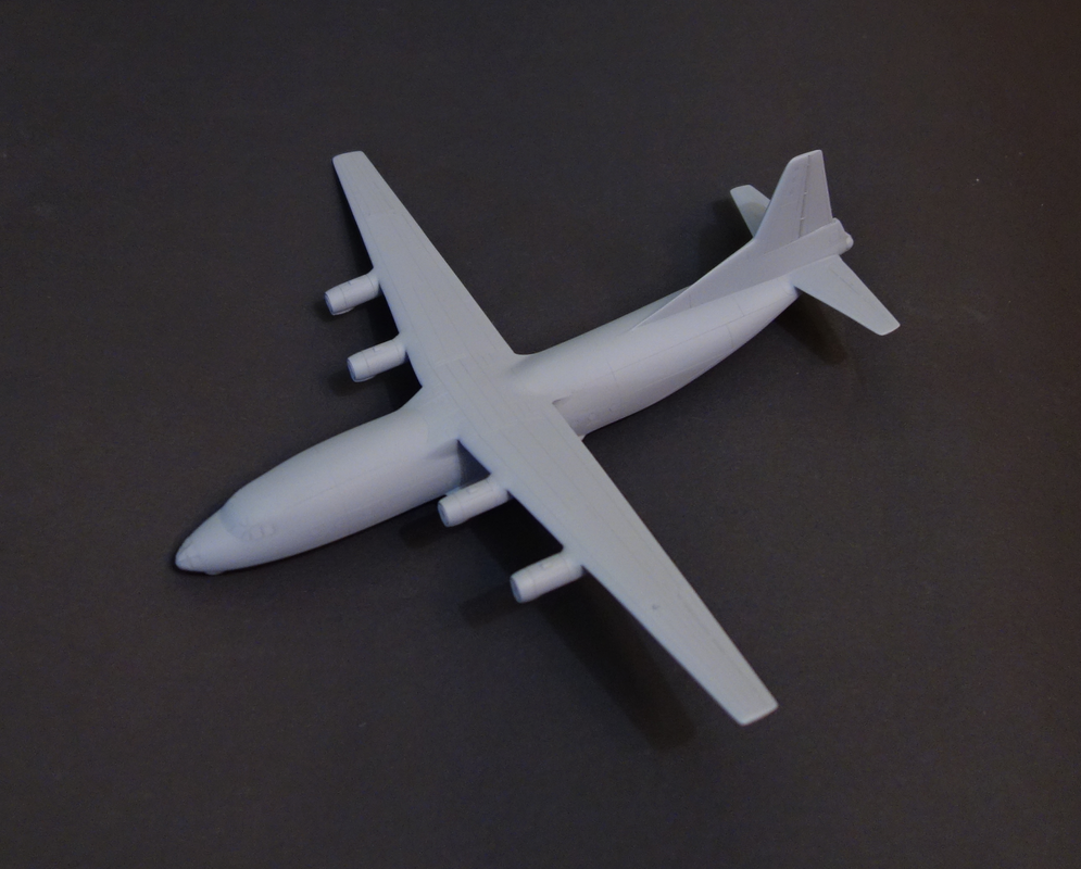

Pahan Air Опубликовано 22 февраля, 2022 Автор Жалоба Поделиться Опубликовано 22 февраля, 2022 Загрунтовал. 6 1 Цитата Ссылка на комментарий Поделиться на другие сайты Поделиться

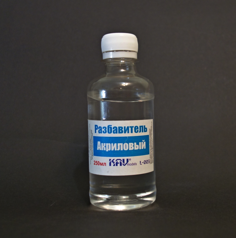

Pahan Air Опубликовано 23 февраля, 2022 Автор Жалоба Поделиться Опубликовано 23 февраля, 2022 Спасибо Коллеги! На сегодня ещё одно фото, накрасил лобовик. 1 минуту назад, Alex_airborn сказал: Футурой в смысле берут краску закрепляли? Каким образом наносили? Дунул аэром 50 на 50 разбавив акриловым разбавителем. Я так всегда делаю, меньше вероятность срыва краски при размаскировке. Пару тройку тонких слоёв, не более. 1 4 Цитата Ссылка на комментарий Поделиться на другие сайты Поделиться
Risa Опубликовано 23 февраля, 2022 Жалоба Поделиться Опубликовано 23 февраля, 2022 32 минуты назад, Pahan Air сказал: акриловым разбавителем Это спирт или водка? Цитата Ссылка на комментарий Поделиться на другие сайты Поделиться

Pahan Air Опубликовано 23 февраля, 2022 Автор Жалоба Поделиться Опубликовано 23 февраля, 2022 6 часов назад, Risa сказал: Это спирт или водка? Вот таким разбавляю футуру. По запаху напоминает спирт. 1 1 Цитата Ссылка на комментарий Поделиться на другие сайты Поделиться

Pahan Air Опубликовано 24 февраля, 2022 Автор Жалоба Поделиться Опубликовано 24 февраля, 2022 Ришат спасибо! Ещё пару слов хотел сказать. Раньше разбавлял спиртом, но лакировка была как игра в лотерею. Либо хорошо либо плохо, поэтому и купил эту жидкость, проблем теперь нет. Может раньше спирт не качественный попадался, не знаю. Но очень часто в процессе лакировки аэрографом прямо на глазах на модели проявлялись какие то белые пятна как на мухоморе. Что интересно пятна эти исчезали когда задуваешь не разбавленной футурой. Я так и не понял почему это происходило. Модель была обезжирена. До тех пор пока не понял что пятна сходят от чистой футуры, всё время подкрашивал те места, где появлялись пятна. А по поводу подготовки поверхности полностью согласен! 1 1 Цитата Ссылка на комментарий Поделиться на другие сайты Поделиться

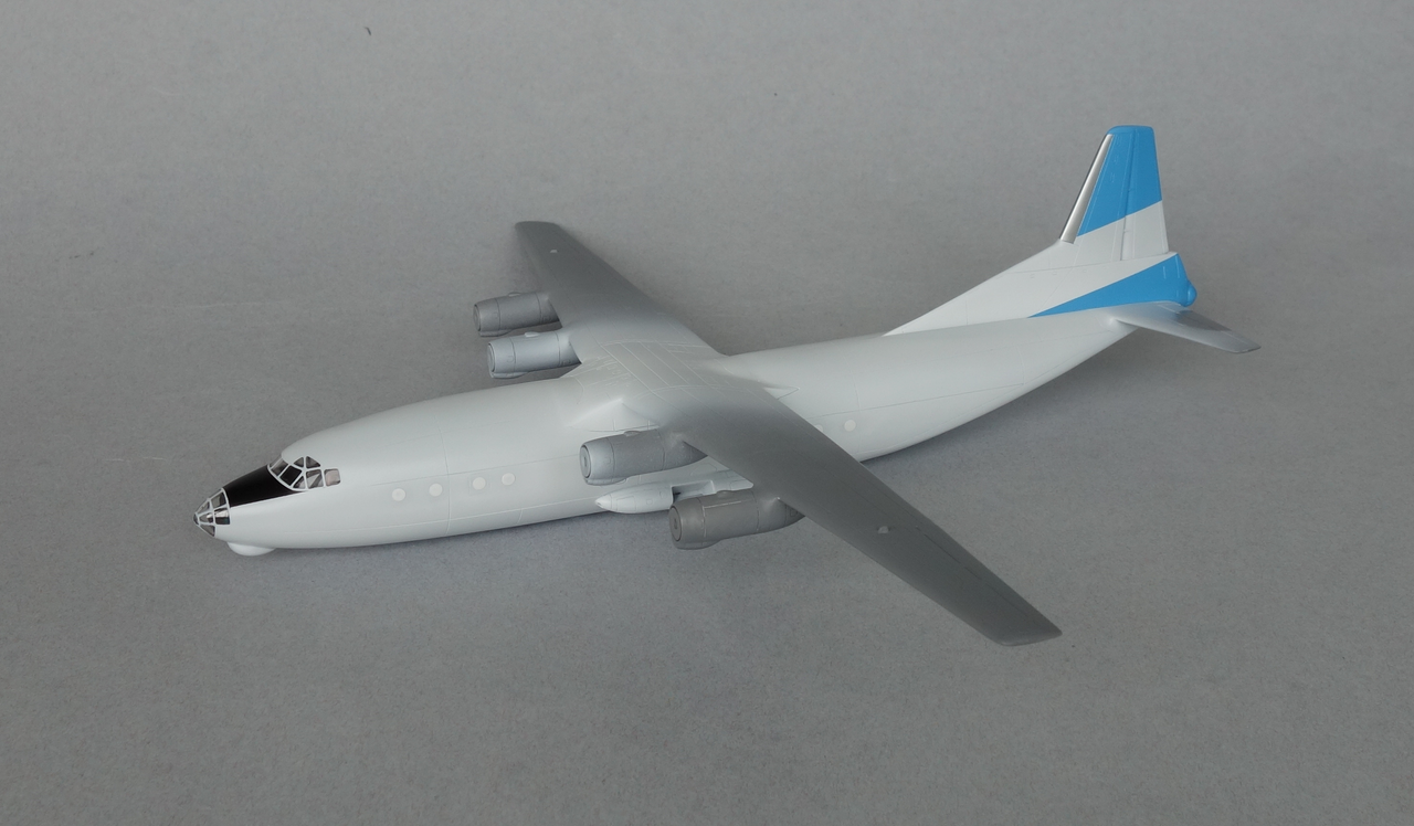

Artman Опубликовано 24 февраля, 2022 Жалоба Поделиться Опубликовано 24 февраля, 2022 51 минуту назад, Pahan Air сказал: Ещё пару слов хотел сказать. Раньше разбавлял спиртом, но лакировка была как игра в лотерею. Павел, вот о том и речь, что там не просто спирт. Сейчас описание этого разбавителя глянул - там состав: "изопропиловый спирт с ретардером (замедлителем высыхания)". Он для работы с красками и предназначен, что гарантирует результат. Я поэтому и сам отказался от всяких водок, эрзацев и т.п. при работе с краской и другим то же самое советую. Лотереи подобные при работе с моделью - не лучшая забава. Отдельно купленный спирт - максимум на промывку кистей, аэрографа и прочих подсобных нужд. 1 2 Цитата Ссылка на комментарий Поделиться на другие сайты Поделиться

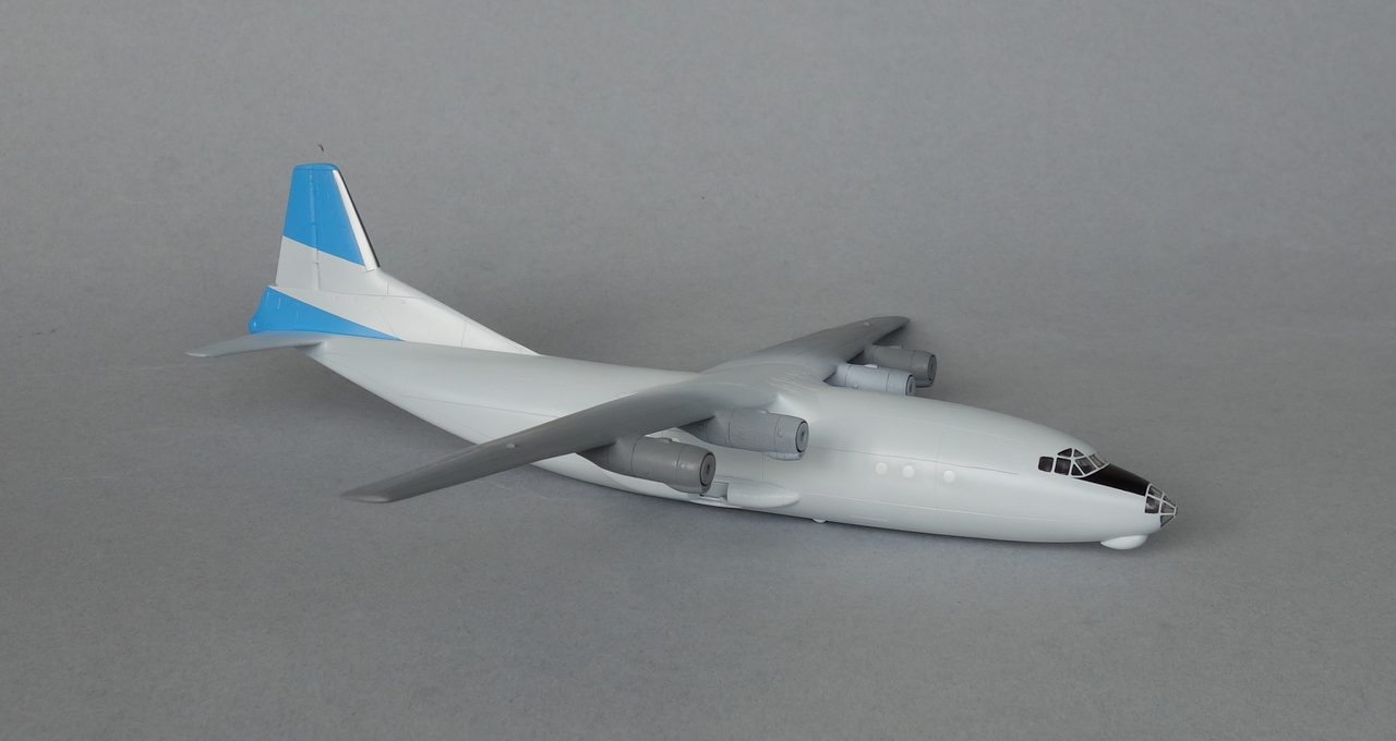

Pahan Air Опубликовано 24 февраля, 2022 Автор Жалоба Поделиться Опубликовано 24 февраля, 2022 Алексей, золотые слова! Продолжаю покраску. Выкрасил киль. Далее по порядку стабы, читлайн, докрасить голубой, крыло и в конце серый низ фюзеляжа. 3 5 Цитата Ссылка на комментарий Поделиться на другие сайты Поделиться
