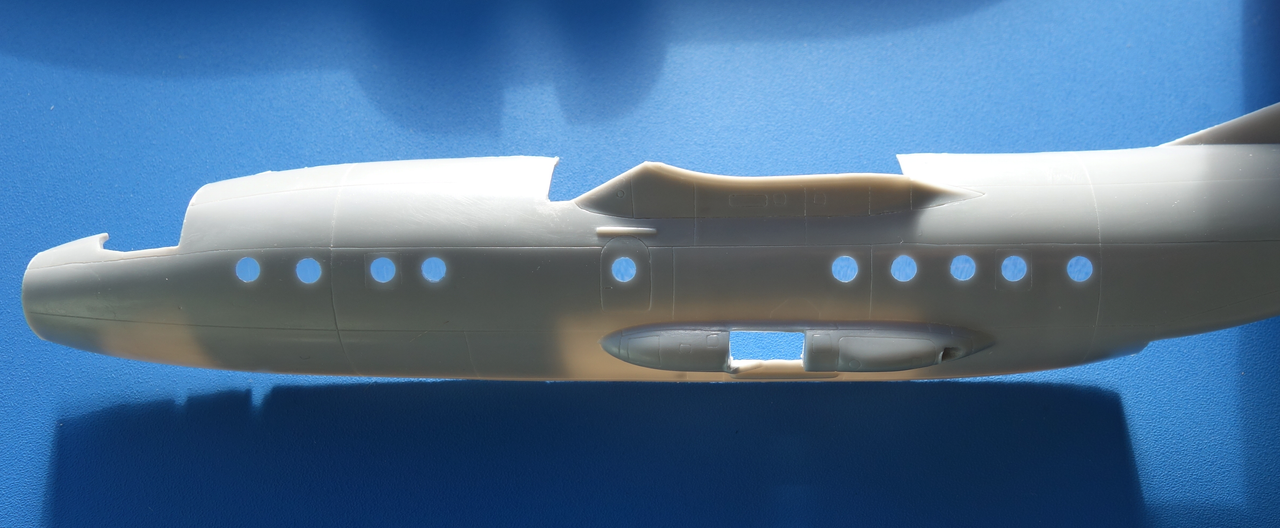

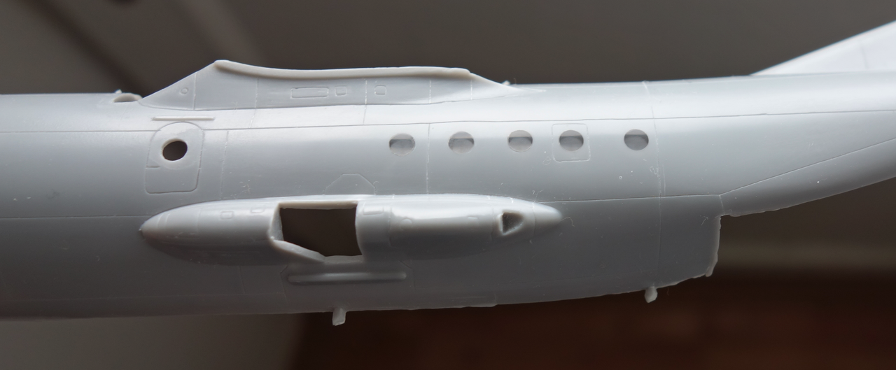

Популярный пост Pahan Air Опубликовано 5 февраля, 2022 Автор Популярный пост Жалоба Поделиться Опубликовано 5 февраля, 2022 Тоже решил внедрить окошки с Як-42 Подсмотрел у Сегрея Диспетчер. Пошкурил, шлифонул, расшивку чуть углубил, чтобы в процессе шкурения не испортить. Вообщем мне понравилось. 3 10 Ссылка на комментарий Поделиться на другие сайты Поделиться
Семён Кисляков Опубликовано 5 февраля, 2022 Жалоба Поделиться Опубликовано 5 февраля, 2022 Окошки превосходно получились! 1 Ссылка на комментарий Поделиться на другие сайты Поделиться
Диспетчер Опубликовано 5 февраля, 2022 Жалоба Поделиться Опубликовано 5 февраля, 2022 Паш, следи за их размерами - диаметры гуляют весьма прилично. Я в паре мест ошибся, недоглядел. 1 Ссылка на комментарий Поделиться на другие сайты Поделиться
Pahan Air Опубликовано 6 февраля, 2022 Автор Жалоба Поделиться Опубликовано 6 февраля, 2022 Сергей, я даже буром 3,2мм прошёлся, сделал диаметры чуть больше. Маски все выровняют, главное чтобы маска не превышала диаметр люма. 1 Ссылка на комментарий Поделиться на другие сайты Поделиться
Диспетчер Опубликовано 6 февраля, 2022 Жалоба Поделиться Опубликовано 6 февраля, 2022 Я имел в виду стеклянные детали. Отверстия я тоже обрабатывал. Ссылка на комментарий Поделиться на другие сайты Поделиться
Pahan Air Опубликовано 6 февраля, 2022 Автор Жалоба Поделиться Опубликовано 6 февраля, 2022 Я понял, диаметры самих окон действительно "гуляют". Ссылка на комментарий Поделиться на другие сайты Поделиться
Диспетчер Опубликовано 6 февраля, 2022 Жалоба Поделиться Опубликовано 6 февраля, 2022 Маски рекомендую так же от Як-42 применить. Сравни - поймёшь. Ссылка на комментарий Поделиться на другие сайты Поделиться
Pahan Air Опубликовано 6 февраля, 2022 Автор Жалоба Поделиться Опубликовано 6 февраля, 2022 Понял. Спасибо! Как раз пол мм дадут возможность приспустить 3 люма на аварийных выходах, они чуть приспущены 2 слева один справа. 1 Ссылка на комментарий Поделиться на другие сайты Поделиться

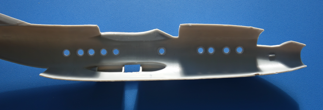

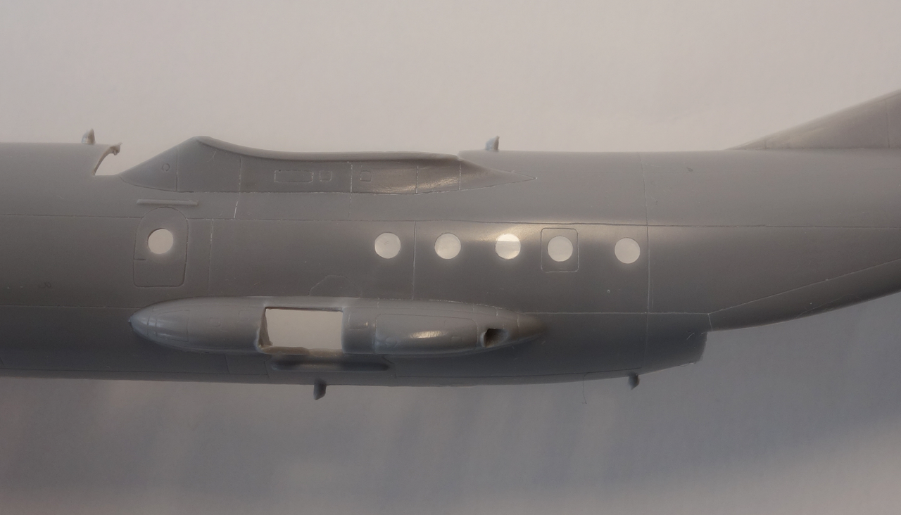

Pahan Air Опубликовано 9 февраля, 2022 Автор Жалоба Поделиться Опубликовано 9 февраля, 2022 Закончил остекление. Почти собрал и начал покраску кабины. 3 5 Ссылка на комментарий Поделиться на другие сайты Поделиться
Базилио Опубликовано 9 февраля, 2022 Жалоба Поделиться Опубликовано 9 февраля, 2022 Стёкла получились шикарно Паш! ...ну а про малярные дела и говорить не приходится! 1 Ссылка на комментарий Поделиться на другие сайты Поделиться

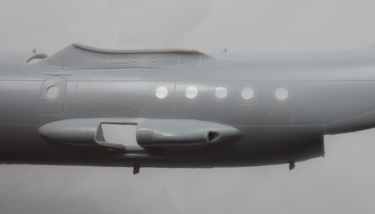

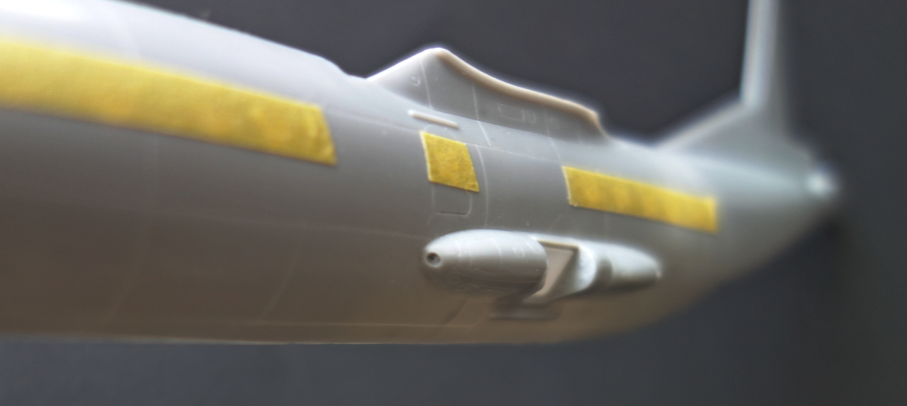

Pahan Air Опубликовано 10 февраля, 2022 Автор Жалоба Поделиться Опубликовано 10 февраля, 2022 Рампу решил вставить до склейки фюзеляжа, иначе я угроблю всю расшивку. Сегодня прихватил заднюю часть, завтра доклею. В передней части все равно расшивку восстанавливать придётся, но там она попроще, перед шкурением углублю. 2 Ссылка на комментарий Поделиться на другие сайты Поделиться

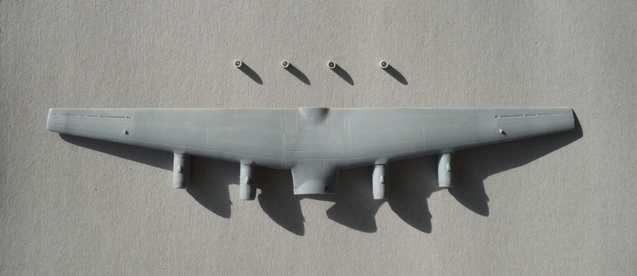

Pahan Air Опубликовано 11 февраля, 2022 Автор Жалоба Поделиться Опубликовано 11 февраля, 2022 Собрал центроплан. Как всегда попутал местами движки, пришлось отрывать Вообщем там где внутри движков маркировка 2- это внутренние 1-внешние. Я думал наоборот. Задние кромки стачивал снутри но всё равно толстовато смотрятся. Вчера просмотрел стройку Ан-12 Vovika. Ржал долго с его фразы "Шасси-ад" Там даже ниши шасси облагородить понадобиться не один день. Так что до склейки фюзеляжа ещё ой как далеко. 2 Ссылка на комментарий Поделиться на другие сайты Поделиться
бак1 Опубликовано 11 февраля, 2022 Жалоба Поделиться Опубликовано 11 февраля, 2022 18 часов назад, Pahan Air сказал: Рампу решил вставить до склейки фюзеляжа, иначе я угроблю всю расшивку. Расшивку на В.Э. лучше удалять сразу и по новой, иначе, как показала практика, потом будет мучительно больно. Ссылка на комментарий Поделиться на другие сайты Поделиться
Alex_airborn Опубликовано 11 февраля, 2022 Жалоба Поделиться Опубликовано 11 февраля, 2022 19 часов назад, Pahan Air сказал: Рампу решил вставить до склейки фюзеляжа, иначе я угроблю всю расшивку. Сегодня прихватил заднюю часть, завтра доклею О да! Рампа на ВЭ это тот ещё секас! 2 часа назад, Pahan Air сказал: Как всегда попутал местами движки, пришлось отрывать Вообщем там где внутри движков маркировка 2- это внутренние 1-внешние. Я думал наоборот. А этот момент можно поподробнее осветить? 2 часа назад, Pahan Air сказал: Там даже ниши шасси облагородить понадобиться не один день. А что там облагораживать? Все равно там мало что видно. Там больше придётся повозиться с проемом передней стойки. Он изрядно оплывший. Ссылка на комментарий Поделиться на другие сайты Поделиться

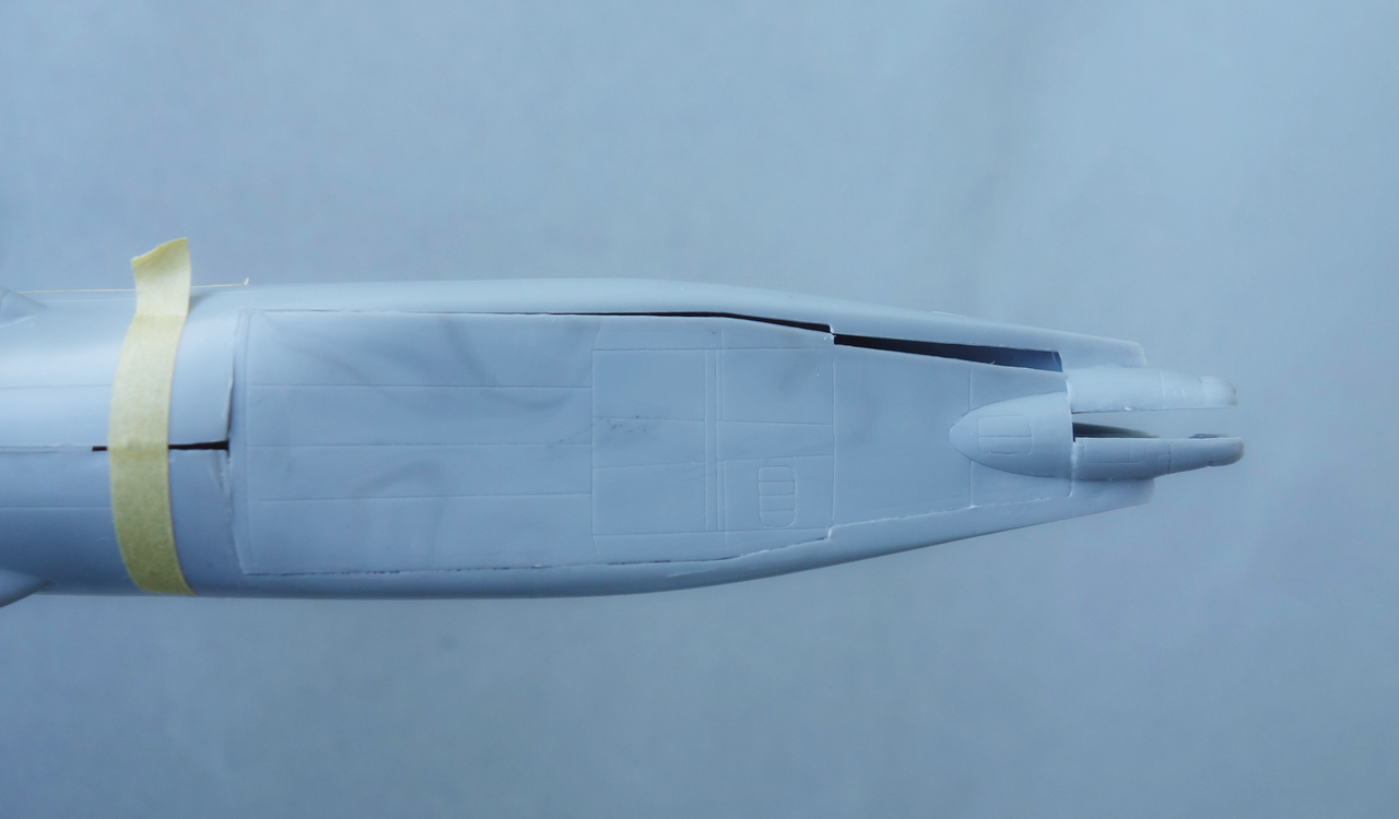

Pahan Air Опубликовано 11 февраля, 2022 Автор Жалоба Поделиться Опубликовано 11 февраля, 2022 1 час назад, Alex_airborn сказал: Рампа на ВЭ это тот ещё секас! Немного подогнать и нормально будет, на заднюю щель не обращайте внимания, просто прижать не чем было да и во время съемки носовая часть слетела. 1 час назад, Alex_airborn сказал: А этот момент можно поподробнее осветить? На внутренних половинках двигателей отлиты надписи ПР1 ПР2 Л1 Л2 так вот те которые 2 внутренние 1 внешние. 1 час назад, Alex_airborn сказал: А что там облагораживать? Все равно там мало что видно. Там больше придётся повозиться с проемом передней стойки. Он изрядно оплывший. Согласен, поэтому закрыл всё куском пластика. Ниши что в наборе совсем не понравились. Щели огромные остаются, в процессе малярки испорчу всё остекление. 1 2 Ссылка на комментарий Поделиться на другие сайты Поделиться

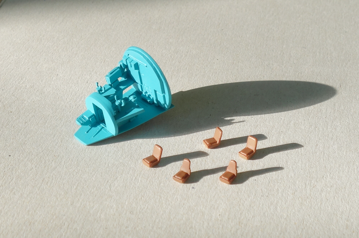

Pahan Air Опубликовано 16 февраля, 2022 Автор Жалоба Поделиться Опубликовано 16 февраля, 2022 Доделал крыло, углубил расшивку и загрунтовал. Нагрузил нос дробью и вклеил кабину. Высверливать воздухозаборник было не удобно, но его подобие изобразил. Мне подсказали чтобы было удобно нужно нагреть заднюю часть сверла и вставить в литник, как ручку. А если литник с дыркой внутри, то вообще сверло входит хорошо. 1 5 Ссылка на комментарий Поделиться на другие сайты Поделиться
