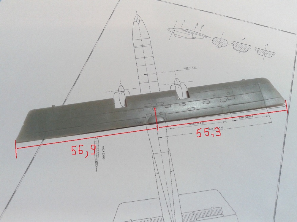

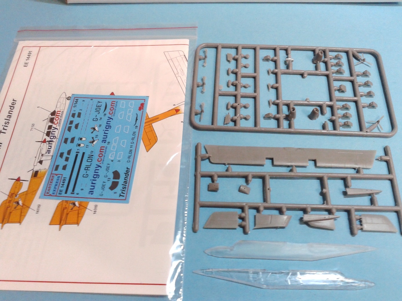

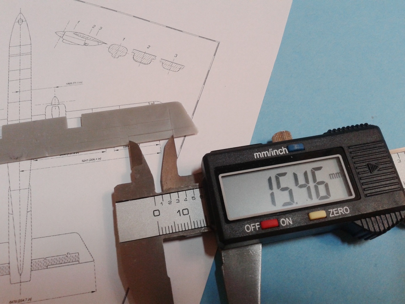

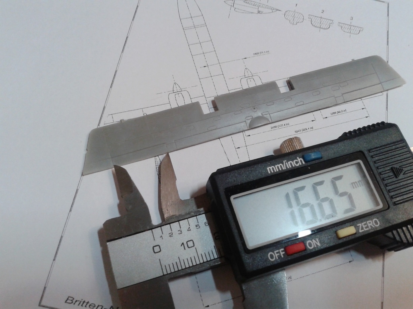

бак1 Опубликовано 24 марта, 2021 Автор Жалоба Поделиться Опубликовано 24 марта, 2021 Вскрываем коробченку, все вполне в стиле раннего В.Э. собирать на пять минут, фюз сделан из прозрачного пластика, деки даны шелкографией что очень здорово, то что кладет производитель в новые наборы это нечто...чудная лазерка... Начинаем изучать и сравнивать с крыла. На вид все очень неплохо, но только на вид, при ближайшем рассмотрении оказалась некоторая разница по размаху, чудным образом разные размеры на элеронах... Не знаю о чем думал производитель при изготовлении мастера, возможно житейские неурядицы или наоборот , но что то пошло не так... По хорде все более менее в размере, вот если бы еще толщина была как нужно, я вспомнил самопальное крыло на Клопе 1 , стало ясно, что тут это просто неизбежно. 6 Ссылка на комментарий Поделиться на другие сайты Поделиться

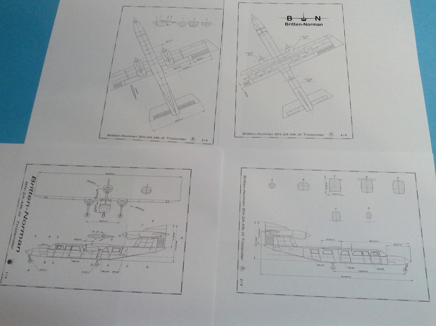

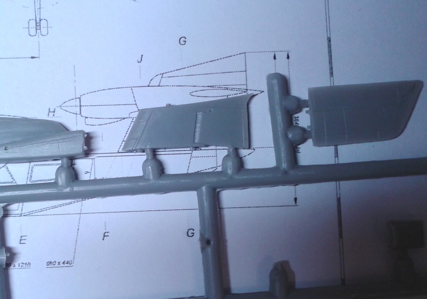

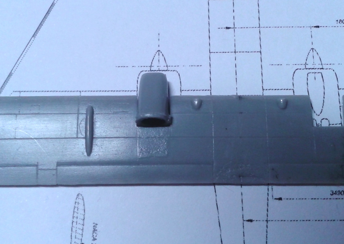

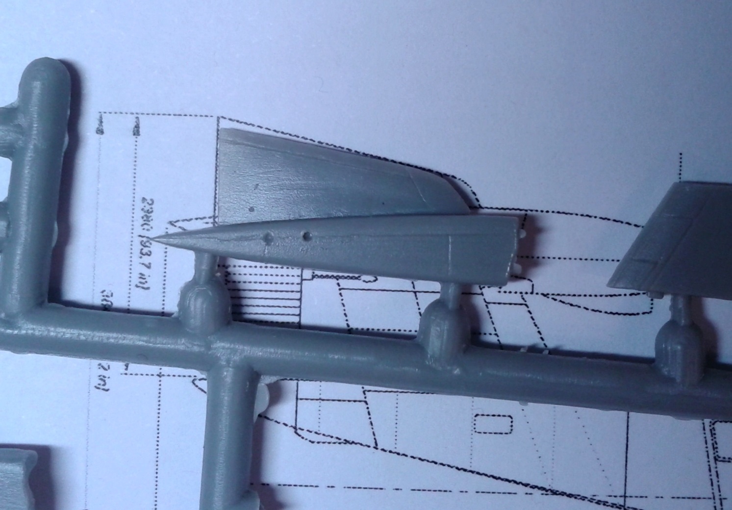

бак1 Опубликовано 25 марта, 2021 Автор Жалоба Поделиться Опубликовано 25 марта, 2021 (изменено) Двигаемся дальше... По правде сказать в нете больше чертежей нет, кроме тех что я нашел , и думаю с них и пилился мастер, но как! как можно было сделать такую лажу с двигателями! Ну 1мм, что будет позором, но не это же! Как так можно было начудить для меня загадка... Теперь стабилизатор... По хорде норм, но больше по размаху и неверен в геометрии, хорошо хоть в большую сторону , есть возможность опилить. Киль и пилон... Тут все печально, он меньше по хорде и неверен в плане геометрии и рулевых поверхностей . Либо новый, либо вставку...нужно думать... Обтекатели стоек шасси так же увы...рядом можно лицезреть один из винтов (а-ля триммер для покоса травы) лопасти чудно загнуты, вероятно повело от высоких оборотов и мощности и кок недоросток потому как в те движки что даны , правильный уже никак не встанет. Маленькая радость все же есть! Шасси! точнее колеса, они прям то что нужно, но увы, я обычно их точу сам . Изменено 25 марта, 2021 пользователем бак1 4 Ссылка на комментарий Поделиться на другие сайты Поделиться

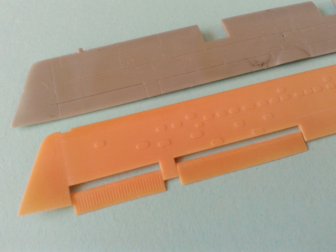

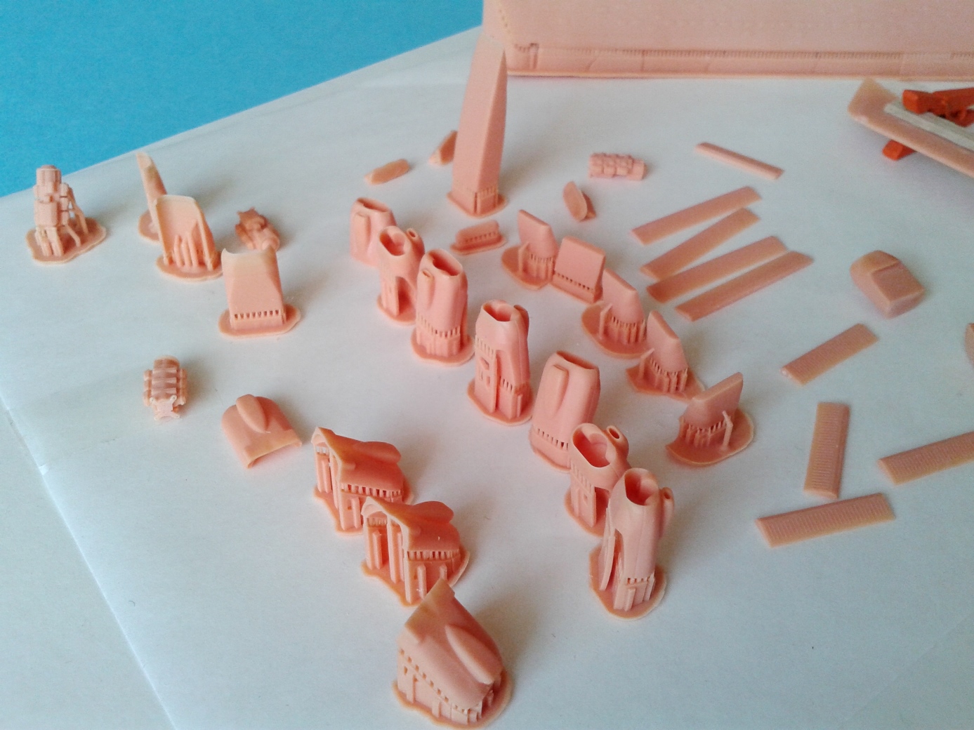

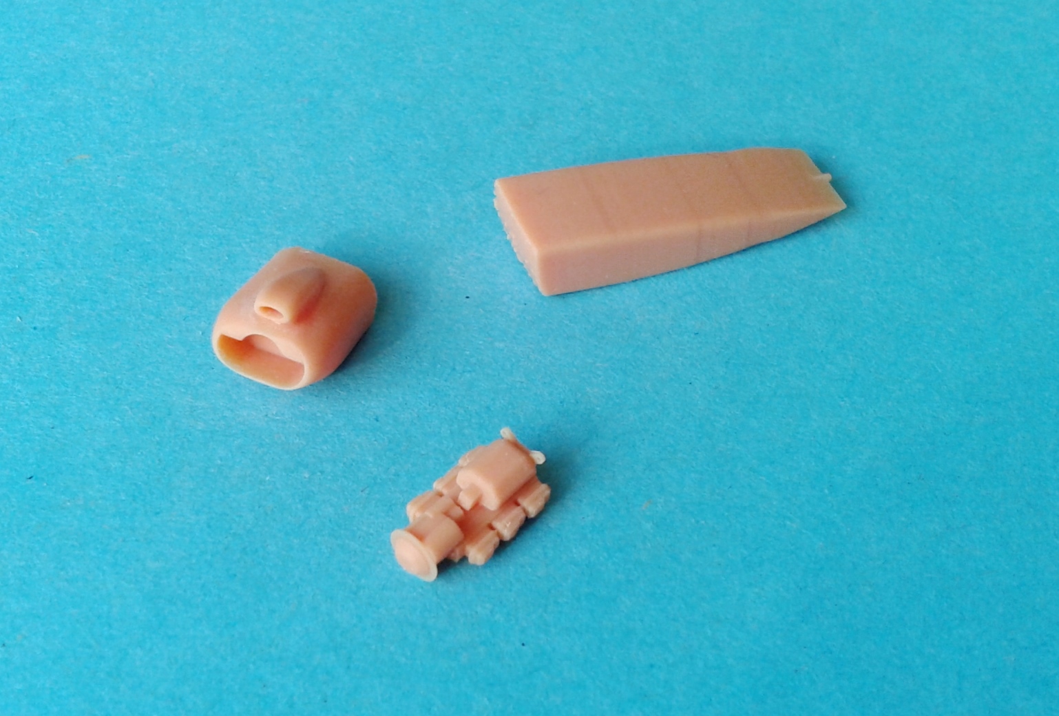

бак1 Опубликовано 26 марта, 2021 Автор Жалоба Поделиться Опубликовано 26 марта, 2021 После всех согласований получил вот эти деталюшки: Крыло с элеронами и закрылками отдельными детальками, причем гофр на элеронах очень недурственно вышел, и запасные детали пойдут на стабилизатор, там только компенсатор добавить, Так же есть килевой пилон, двигатель, капоты как цельные, так и раскрытый. Начинаю пилить понемножку и буду выкладывать. 3 Ссылка на комментарий Поделиться на другие сайты Поделиться
