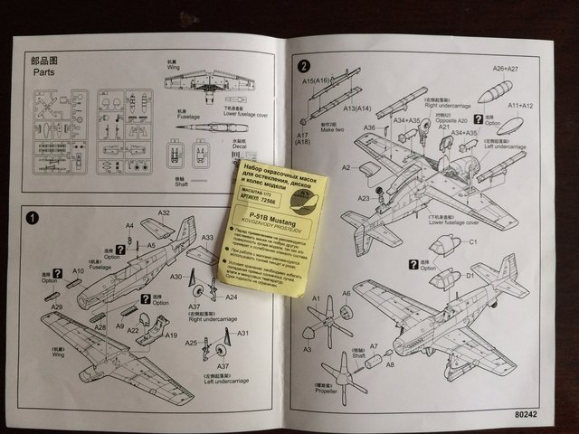

Dmitry Опубликовано 21 сентября, 2020 Жалоба Поделиться Опубликовано 21 сентября, 2020 Всех приветствую!! Ну, посоны, раз тут такая каша заваривается.. в 72 масштабе, да и еще с HobbyBoss...я тоже, пожалуй, встряну со своей сборкой Данный наборчик получил в подарок эдак пол года назад, и предполагал использовать его в качестве "кошки". В общем, так оно и выйдет, похоже. Итак, "бразильская" экспресс-сборка (не в смысле сроков, а по стилю), то бишь - "изкоробка". Без всяких заморочек по поводу матчасти, соответствия какому-либо прототипу и т.п. Даже окрас будет не такой как предлагается в наборе . А попытаюсь сделать самоль в "металлическом" окрасе - дюраль, алюминий и что там еще, но декаль конечно использую ) Короче, некий эксперимент по изучению совместимости шпаклёвок/грунта/металликов/лаков. Ну и отработка навыков сборки/окраски и пр. Такая вот коробочка: Декаль, маски и инструкция по сборке ( вроде просто всё ) 2 Ссылка на комментарий Поделиться на другие сайты Поделиться

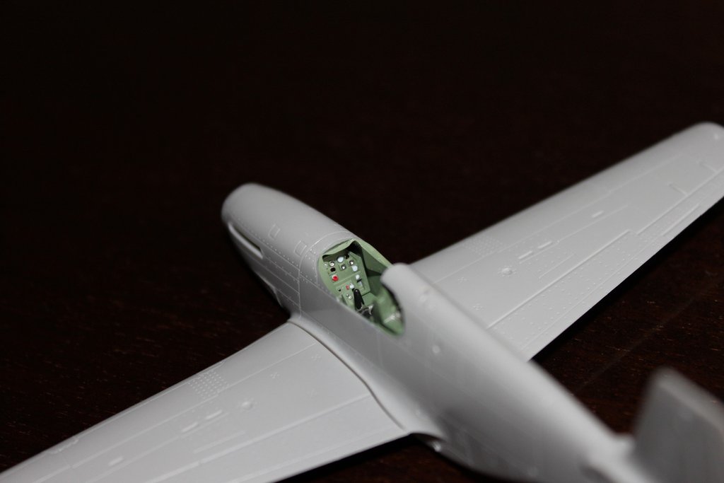

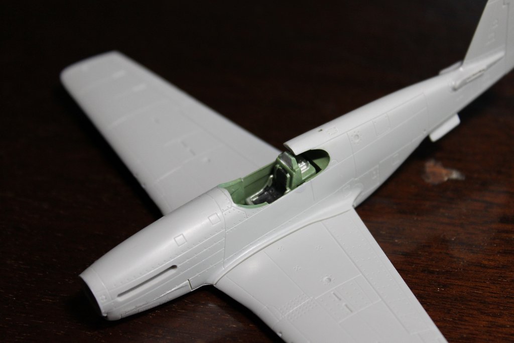

Dmitry Опубликовано 21 сентября, 2020 Автор Жалоба Поделиться Опубликовано 21 сентября, 2020 (изменено) Ну-с, начал с того , что постарался изобразить интерьер кабины, очень условно, конечно. Не знаю, будет что-то там видно сквозь стекла кабины. Далее планирую приклеить стабилизаторы, колпак кабины с масками на нем, зашпаклевать щели м/у крылом и фюзом (центропланом) и иные, при необходимости, и - нанесу проверочный слой грунта. Изменено 21 сентября, 2020 пользователем Dmitry 1 Ссылка на комментарий Поделиться на другие сайты Поделиться
Wishmaster Опубликовано 22 сентября, 2020 Жалоба Поделиться Опубликовано 22 сентября, 2020 Вроде как доски у тогдашних самолетов черные были Зеленая только арматура, на которой все это висит Ссылка на комментарий Поделиться на другие сайты Поделиться
бак1 Опубликовано 22 сентября, 2020 Жалоба Поделиться Опубликовано 22 сентября, 2020 9 минут назад, Wishmaster сказал: Вроде как доски у тогдашних самолетов черные были Зеленая только арматура, на которой все это висит Вроде да... Ссылка на комментарий Поделиться на другие сайты Поделиться
Dmitry Опубликовано 25 сентября, 2020 Автор Жалоба Поделиться Опубликовано 25 сентября, 2020 В 22.09.2020 в 06:08, Wishmaster сказал: Вроде как доски у тогдашних самолетов черные были В 22.09.2020 в 06:13, бак1 сказал: Вроде да... Эх, товарищи-товарищи..... "Магистраль - прямая, её нельзя передвинуть.." (с) к/ф Гараж. Это я к тому, что уже приклеил фонарь, так что отрывать и перекрашивать не буду .. Да и будет ли там видно сии цвета?! Ссылка на комментарий Поделиться на другие сайты Поделиться

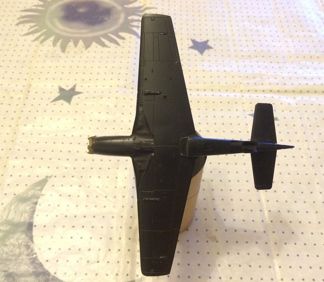

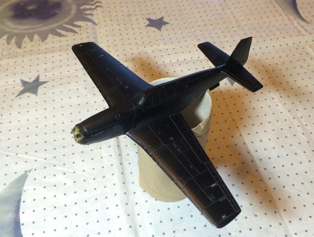

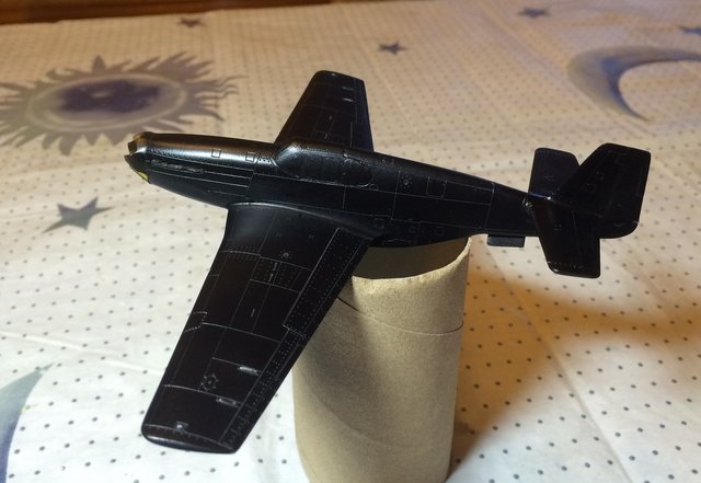

Dmitry Опубликовано 26 сентября, 2020 Автор Жалоба Поделиться Опубликовано 26 сентября, 2020 (изменено) Приклеил стабилизаторы, фонарь кабины; зашпаклевал небольшие щели, выкрасил ниши шасси; закрыл масками остекление фонаря, ниши шасси и пр. нанес тонкий слой серого грунта. И "задул" самик чёрной базой под металлики. Пока будет сохнуть пару-тройку дней, займусь мелочевкой - шасси, антенны, бомбы и пр. Изменено 26 сентября, 2020 пользователем Dmitry Ссылка на комментарий Поделиться на другие сайты Поделиться

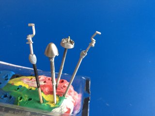

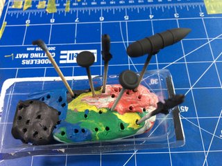

Dmitry Опубликовано 28 сентября, 2020 Автор Жалоба Поделиться Опубликовано 28 сентября, 2020 А я тем временем занимался мелочёвкой: - накрасил створки шасси, пушки/пулемёты, выхлопные раструбы двигателя ( или как их там?) - стойки шасси и кок движка 2 Ссылка на комментарий Поделиться на другие сайты Поделиться
Intel_Rus Опубликовано 28 сентября, 2020 Жалоба Поделиться Опубликовано 28 сентября, 2020 Вторая фотка в диком расфокусе Ссылка на комментарий Поделиться на другие сайты Поделиться

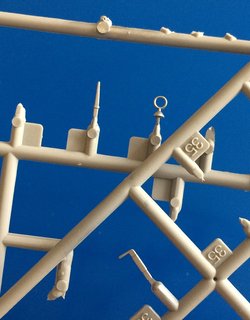

Dmitry Опубликовано 28 сентября, 2020 Автор Жалоба Поделиться Опубликовано 28 сентября, 2020 1 час назад, Intel_Rus сказал: Вторая фотка в диком расфокусе Есть такое, Серёж, каюсь... Заметил, уже когда сюда загрузил. Всё ведь в дикой спешке, на айфон ... Далее, задул в чОрный шасси и бомбы ..и задул в металлик антенны прямо на литниках Ссылка на комментарий Поделиться на другие сайты Поделиться

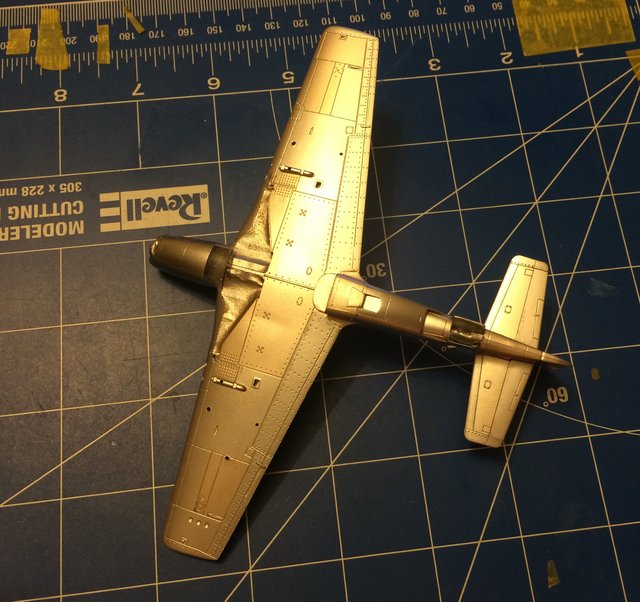

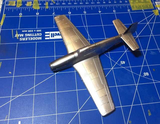

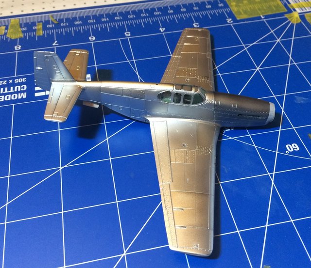

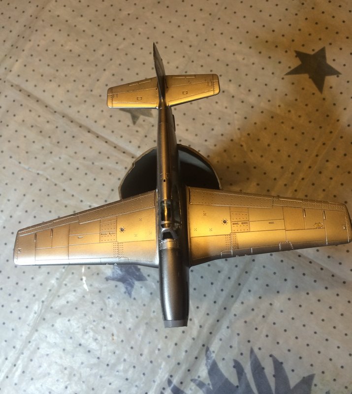

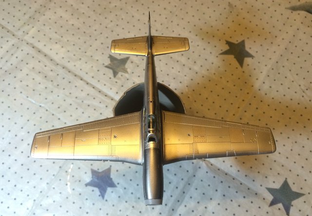

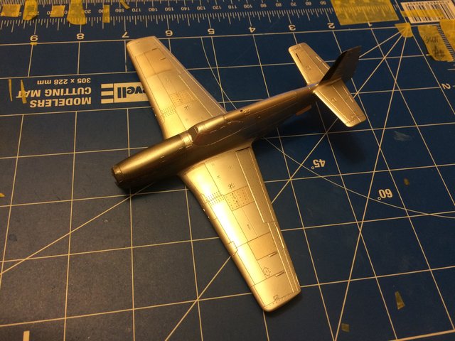

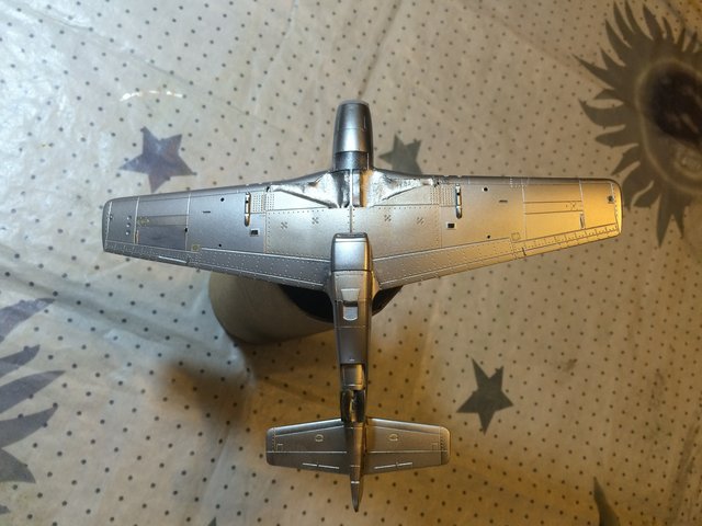

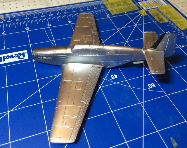

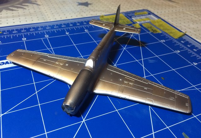

Dmitry Опубликовано 6 октября, 2020 Автор Жалоба Поделиться Опубликовано 6 октября, 2020 Закрасил самоль в металлики 4 Ссылка на комментарий Поделиться на другие сайты Поделиться
Tomcat Опубликовано 7 октября, 2020 Жалоба Поделиться Опубликовано 7 октября, 2020 Золото, а не самолёт... 1 Ссылка на комментарий Поделиться на другие сайты Поделиться
Dmitry Опубликовано 8 октября, 2020 Автор Жалоба Поделиться Опубликовано 8 октября, 2020 23 часа назад, Tomcat сказал: Золото, а не самолёт... Это отсвечивает так "золотом" при тёплом, "жёлтом" свете. Ссылка на комментарий Поделиться на другие сайты Поделиться

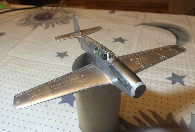

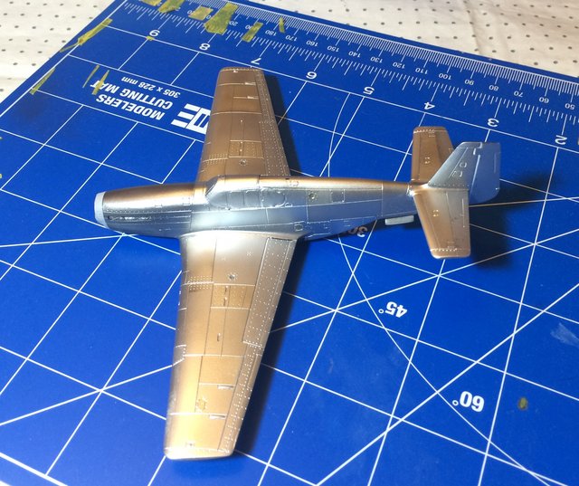

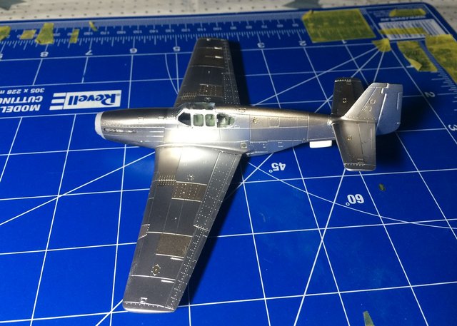

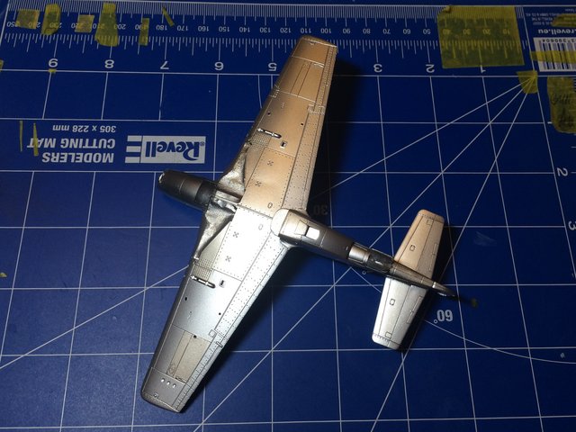

Dmitry Опубликовано 8 октября, 2020 Автор Жалоба Поделиться Опубликовано 8 октября, 2020 (изменено) Сам вот удивляюсь, насколько по разному блестит и смотрится при разном свете. Тутачки больше, как мне ка-аца, на Люминь похож .. Вот пример тех же ракурсов, и + пару новых, но при "холодном" освещении: Ну что, еще необходимо подкрашивать не докрашенные места, и покрывать лаком. Изменено 8 октября, 2020 пользователем Dmitry Ссылка на комментарий Поделиться на другие сайты Поделиться

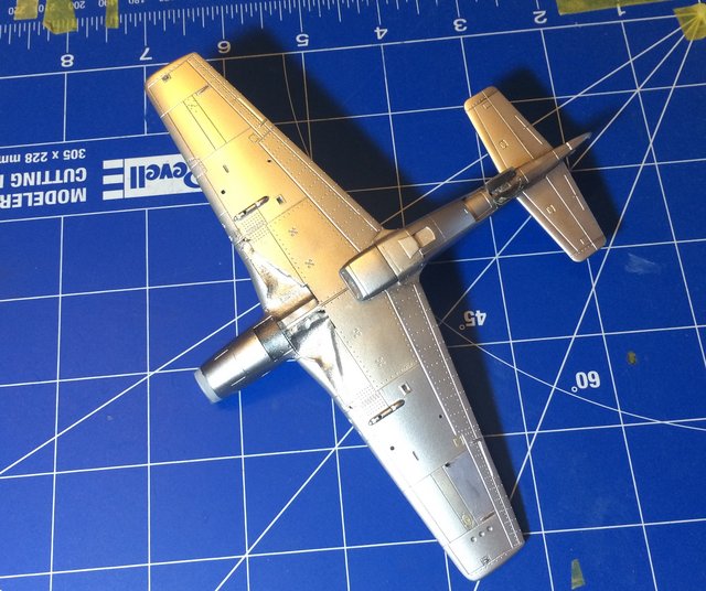

Dmitry Опубликовано 9 октября, 2020 Автор Жалоба Поделиться Опубликовано 9 октября, 2020 (изменено) Подкрасил кое-где недокрашенные участки А также приклеил снизу также выкрашенный в металлик воздухозаборник: Ну что, пока вроде "металлики" ложатся не плохо, мне нравится по крайней мере )) Изменено 9 октября, 2020 пользователем Dmitry Ссылка на комментарий Поделиться на другие сайты Поделиться

Dmitry Опубликовано 9 октября, 2020 Автор Жалоба Поделиться Опубликовано 9 октября, 2020 (изменено) Использую несколько "металликов", "дую" из аэра: основной матовый алюминий, кое-какие панели - в дюралюминий, кое-что в сталь и ган-метал. Еще попробовал восковые металлики - лючки разные красил кисточкой в латунь и бледную латунь В общем, эксперимент с металлическими красками движется вовсю! Снял маски с кабины... блин, края рваные получились - никак пока не совладаю с этим моментом - уже и обезжиривал стекляшку перед нанесением масок, и "обжимал" эти маски по контуру, и краску вроде тонко дул....а все равно... Засада , короче На некоторых ракурсах, под определенным углом - видны разные оттенки "металликов" : Не идеально, конечно, есть огрехи... но пока так. Еще не понятно, как будет после нанесения лака, и как это все тонировать и проливать ли смывкой? Изменено 9 октября, 2020 пользователем Dmitry 2 Ссылка на комментарий Поделиться на другие сайты Поделиться

Artman Опубликовано 10 октября, 2020 Жалоба Поделиться Опубликовано 10 октября, 2020 (изменено) 12 часа назад, Dmitry сказал: Снял маски с кабины... блин, края рваные получились - никак пока не совладаю с этим моментом Очень желательно перед покраской все-таки грунтовать. Сам обжигался на этом. По фото не видно, чтобы модель грунтовалась перед покраской. Хотя, пардон - в описании увидел, что был нанесен тонкий слой серого грунта. Может он был - слишком тонкий? Изменено 10 октября, 2020 пользователем Artman Ссылка на комментарий Поделиться на другие сайты Поделиться
Dmitry Опубликовано 10 октября, 2020 Автор Жалоба Поделиться Опубликовано 10 октября, 2020 2 часа назад, Artman сказал: Очень желательно перед покраской все-таки грунтовать. Хотя, пардон - в описании увидел, что был нанесен тонкий слой серого грунта. Может он был - слишком тонкий? Да, Алексей, грунтовал серым грунтом - слой, хоть и тонкий, но не "полупрозрачный", и потом ведь еще два слоя чОрного грунта, специальный грунт под "металлики" - 26 сентября размещал про это и фотки тоже: Ссылка на комментарий Поделиться на другие сайты Поделиться
Artman Опубликовано 10 октября, 2020 Жалоба Поделиться Опубликовано 10 октября, 2020 5 минут назад, Dmitry сказал: и потом ведь еще два слоя чОрного грунта, специальный грунт под "металлики" Да, черный видел. Но ведь это, похоже, не совсем грунт - это подложка под металлик и она больше похожа на глянцевую краску, а глянец обычно "жестче" и более склонен к скалыванию при снятии масок. Ценность именно грунтовок в том, что у них адгезия заведомо лучше, чем у красок на более мягкой основе. Хотя всякое бывает, конечно, и грунтовки - не панацея. Ссылка на комментарий Поделиться на другие сайты Поделиться
Artman Опубликовано 10 октября, 2020 Жалоба Поделиться Опубликовано 10 октября, 2020 По маскам добавлю. Если маска вырезалась отдельно и потом наносилась на модель, бывает некоторая "бахромчатость", т.к. то не сразу ее налепишь ровно и отрываешь, и потом она уже хорошо не прилипнет, то пылинки какие на край попадут незаметные, а потом "сыграют". Я последний раз маски вообще по-ленивому сделал - налепил скотч на остекление, зубочисткой проявил весь рельеф и кончиком свежего модельного ножа отрезал лишнее прямо на модели. При этом никаких отлипаний краев, маски потом снялись просто идеально. А все косячки - только там, где рука с ножом дрогнула. Теперь постараюсь всегда так делать, когда это возможно. 5 Ссылка на комментарий Поделиться на другие сайты Поделиться

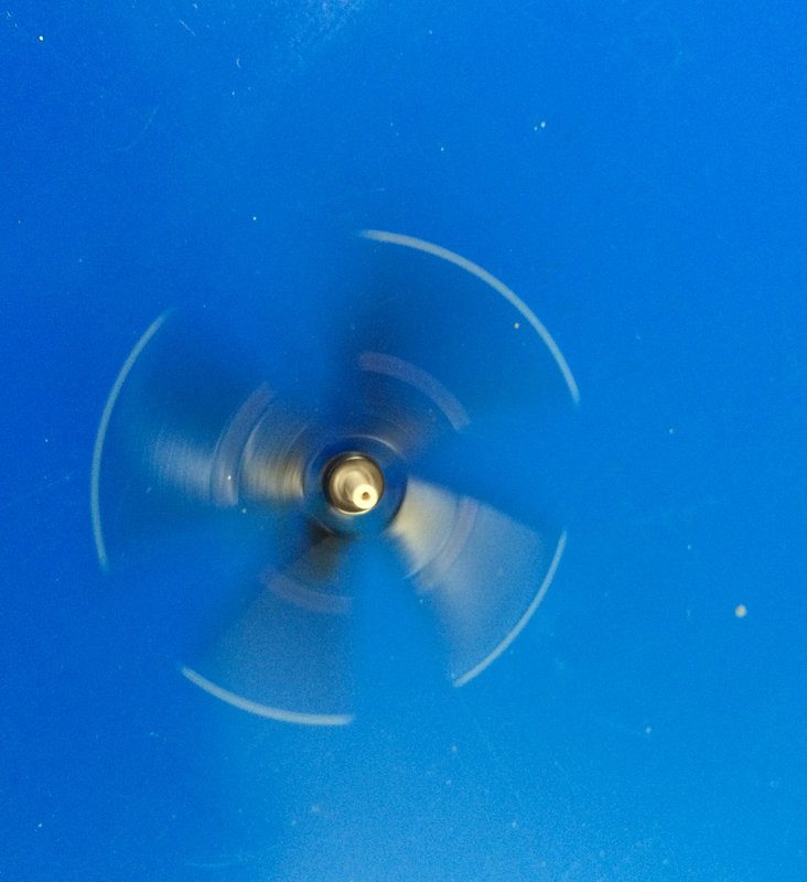

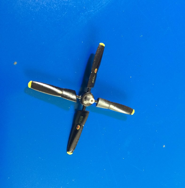

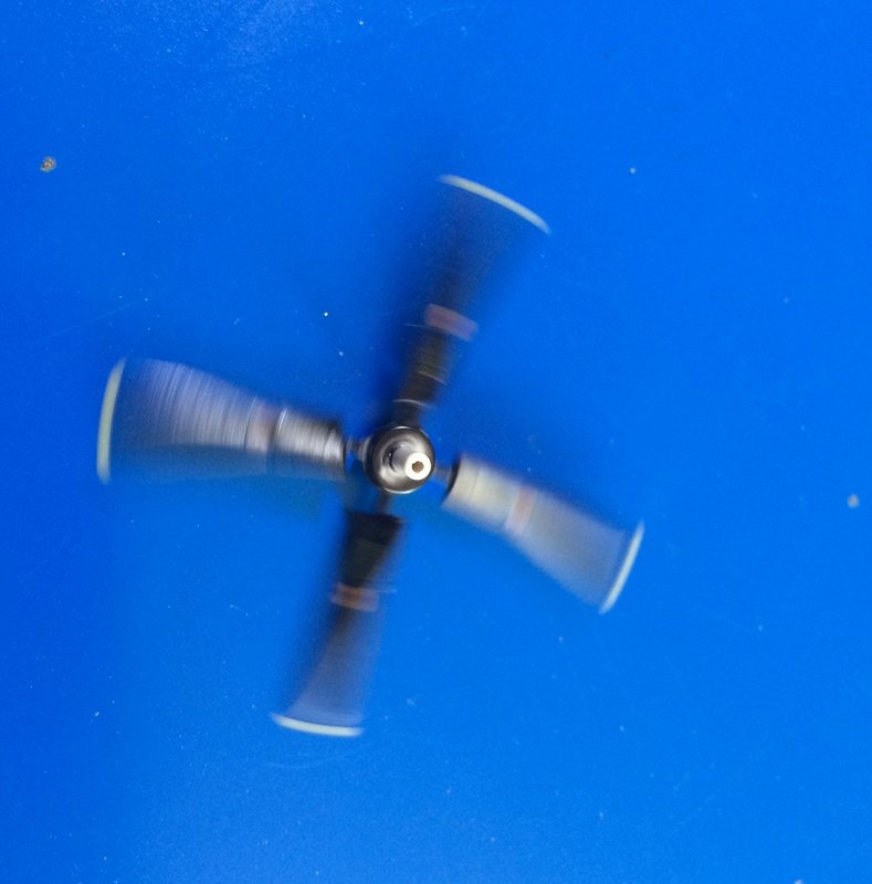

Dmitry Опубликовано 10 октября, 2020 Автор Жалоба Поделиться Опубликовано 10 октября, 2020 (изменено) А пока там это дело сохнет сутки/двое, занимался "мелочью". Покрасил чёрной эмалью винт, оконцовки лопастей - жёлтой эмалью. Задул нитро-лаком, начал наклеивать на лопасти декальки. ...И ка-ак дунул на него - ну надо же, крутится!! Изменено 10 октября, 2020 пользователем Dmitry Ссылка на комментарий Поделиться на другие сайты Поделиться
